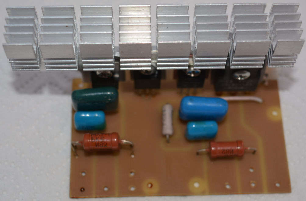

Самая радость этой двойки , про которую я- обычный опер 544УД2а спокойно ее разгоняет без просадки на резонансе катушки. И катуха мигом разогревается, если ток перебрать. Сперва измерял ток в катушке на 1 Оме, потом понял, что сам резистор давит ток, увеличивая импеданс. врезал 0,1 ома и все склалось.
Собирать схему по Агееву, с даймонд-буфером, для этого нужны честные пары нормальных выходных транзисторов. А у нас в лавках одним фуфелом торгуют, лотерея за твои денежки. Ехать за нормальными парами стало далеко. Почти за городом.
Я мерял на резисторе 0.5 Ома, всё красиво без просадки. 2 ампера в пике, можно жарить картошку.

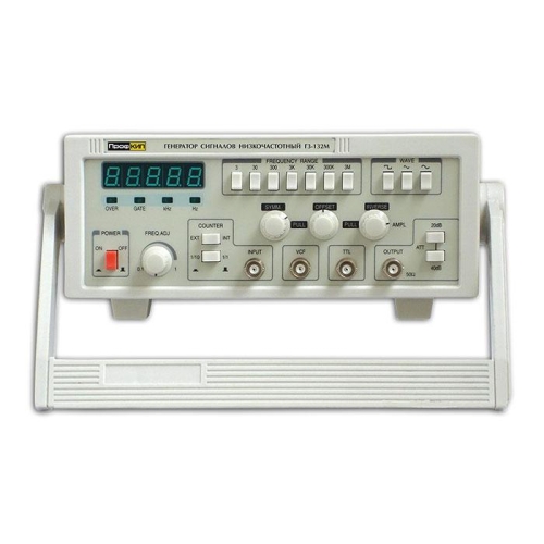

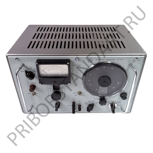

Кстати о генераторе , промышленном. Звать его Г3-133, такой сундук с ручками вперед, куча крутилок на фиксированные частоты, там до 300 кгц . Выход могучий, вольт 10 точно есть.Светодиодный индикатор поля отлично показывает настройку.
генератор
Кстати этот генератор неплохая заготовка для прибора обсуждаемого в этой теме, там внутри достаточно места для расположения усилителя мощности и импульсного блока питания для него, думал о таком варианте (вариант попроще конечно смотрел, 6 Мгц который там внутри практически пусто)
попутали не сундук и ручек в перед нету
до 200кГц
до 200кГц
Магазин с нереальными ценами. 40летний тестер 150долл...

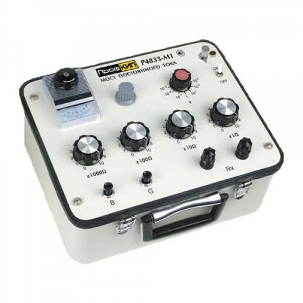

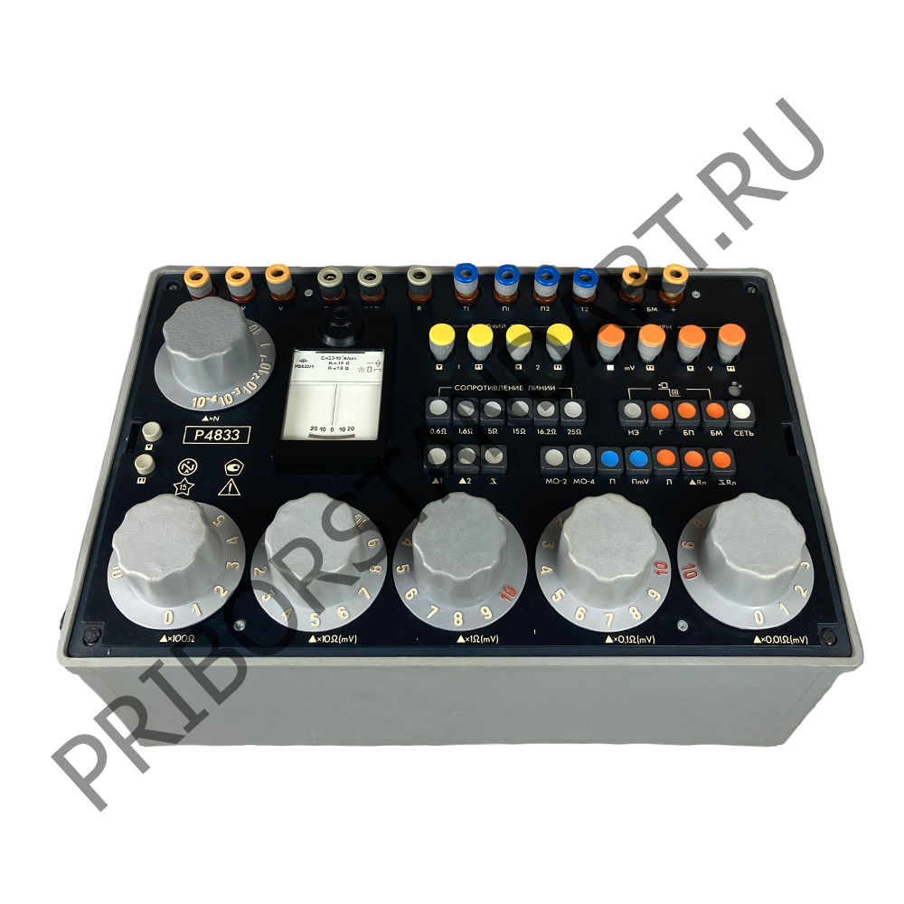

Это не 40-летний, у него суффикс "М" в названии, фирма ПрифиКИП многие приборы современные продает со старыми названиями добавляя суффикс "М". Современные приборы это совсем не те же, просто они по параметрам схожи. Но цена у этой фирмы на все приборы завышенны. И обратите внимание, генератор Г3-133, фото от Г3-132М, название кнопок управления на английском. Лично я не помню генераторов выше Г3-130. Также Г3- это низкочастотные генераторы (чаще всего синусоидальные), а генераторы специальной формы (функциональные) по классификации должны быть Г6-.
Вот сравните, Р4833 советский и Р4833-М1 от ПрофиКИП, это разные приборы. Р4833 универсальный, а Р4833-М1 мост постоянного тока

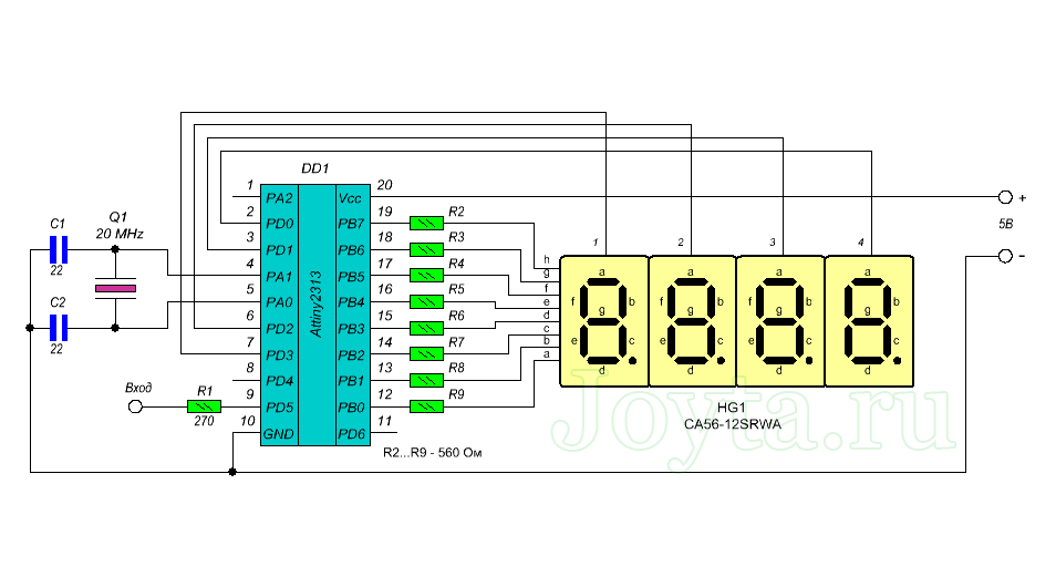

Всем здравия!

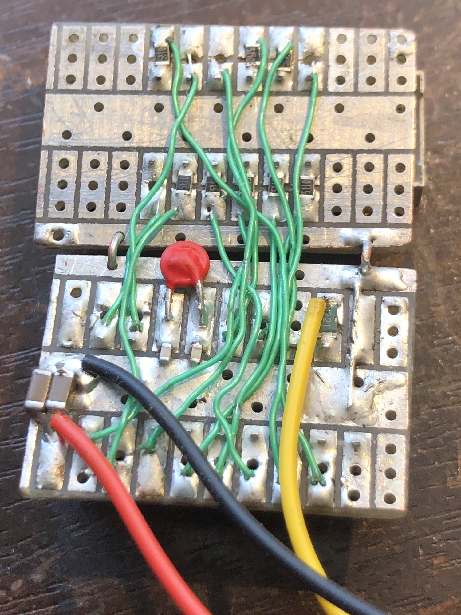

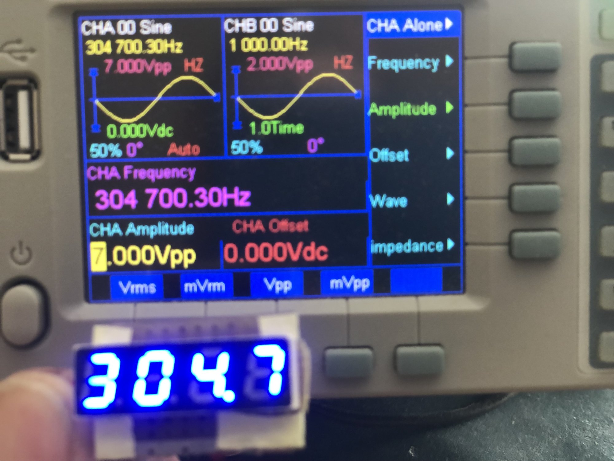

Хочу поделиться неплохой схемой частотомера. Она проста и даже очень неплохо меряет частоту. Устройство не необходимое. но удобное.
    22.4 KB · Просмотры: 106
  • фьюзы.txt
    фьюзы.txt
    97 байт · Просмотры: 72
  • avr_fmetr.rar
    avr_fmetr.rar
    711 байт · Просмотры: 59
Первоисточник частотомера: https://danyk.cz/avr_fmetr.html

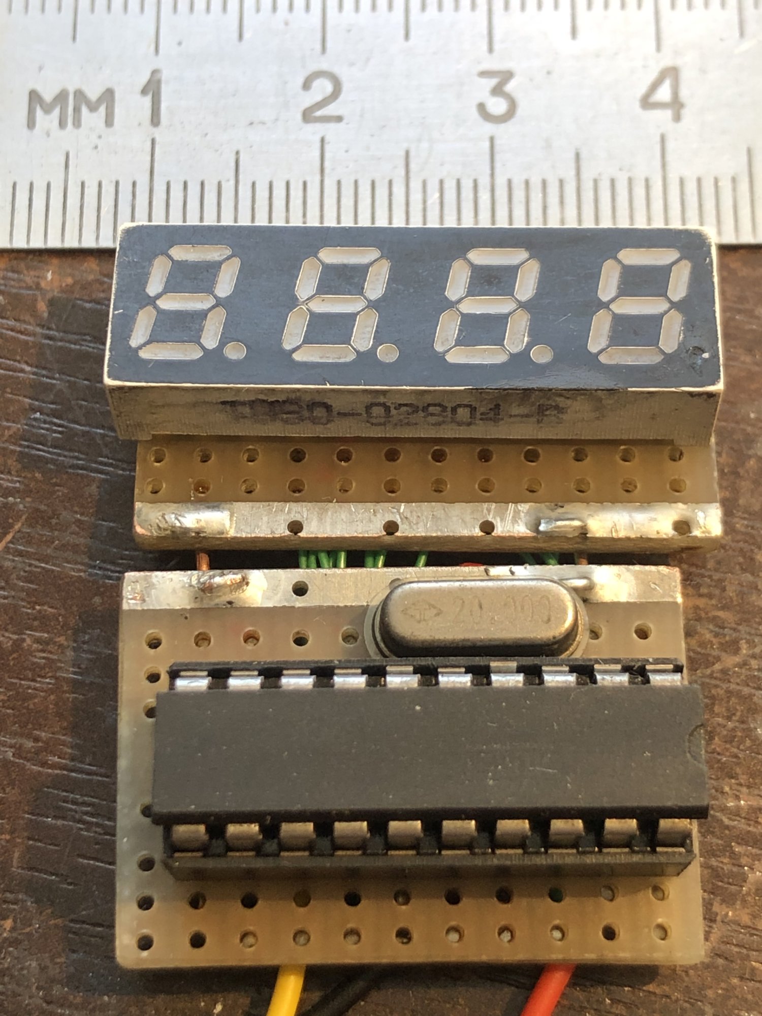

А вот что у меня получилось:
Аттини 2313,сказал ей Костя с холодком,
С прошивкой нужно разбираться,
Все дело видите ли ,в том.
Я в программировании полный ноль. но и то разобрался. Правда потратил на это несколько дней из-за фьюзов.
Точность показаний зависит от частоты кварца. Подбирается параллельной кварцу емкостью
Я в программировании - ноль по отрицательному модулю, но помню. что нужен программатор .Про знания по программированию вообще молчу.

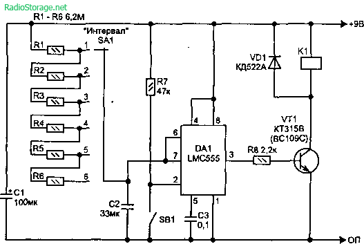

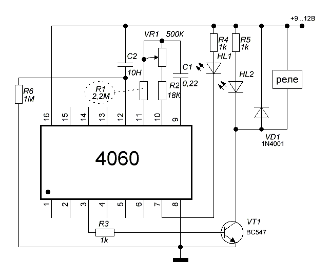

Ну и еще пару схем таймеров. Вот это действительно необходимое устройство в нашем случае. Печати развел, но требуют небольшой корректировки.
Знаний по программированию нет, от слова совсем. Программатор попросил на время поиграться (поигрался, решил купить себе). Освоил интуитивно. Можно кого-то попросить прошить. Секундное дело. Идущий да осилит. Было бы желание.

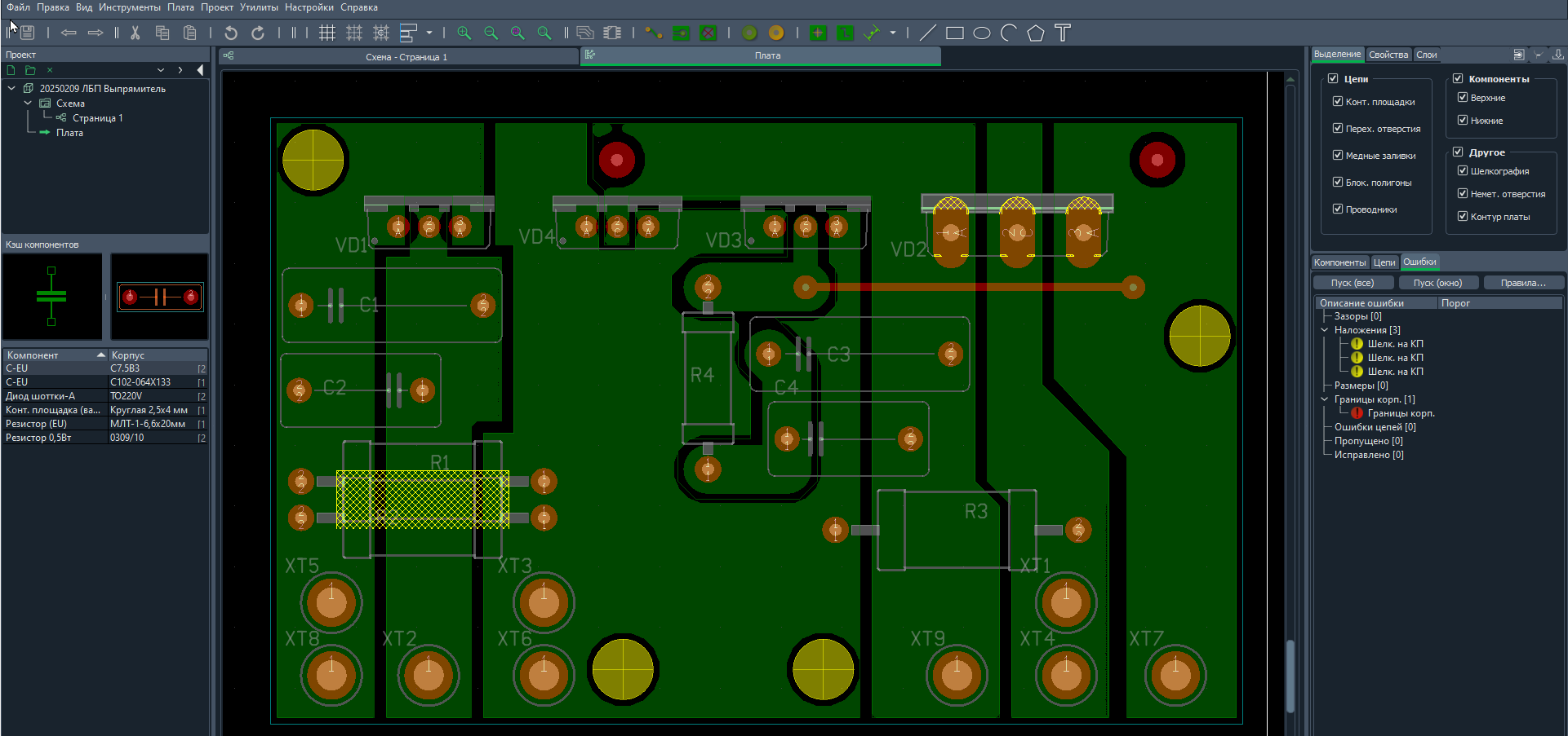

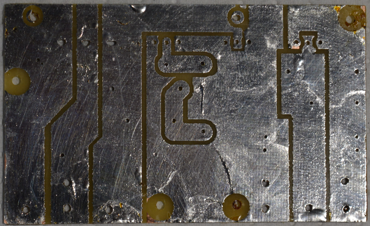

Поправил печать. Надеюсь она без ошибок.

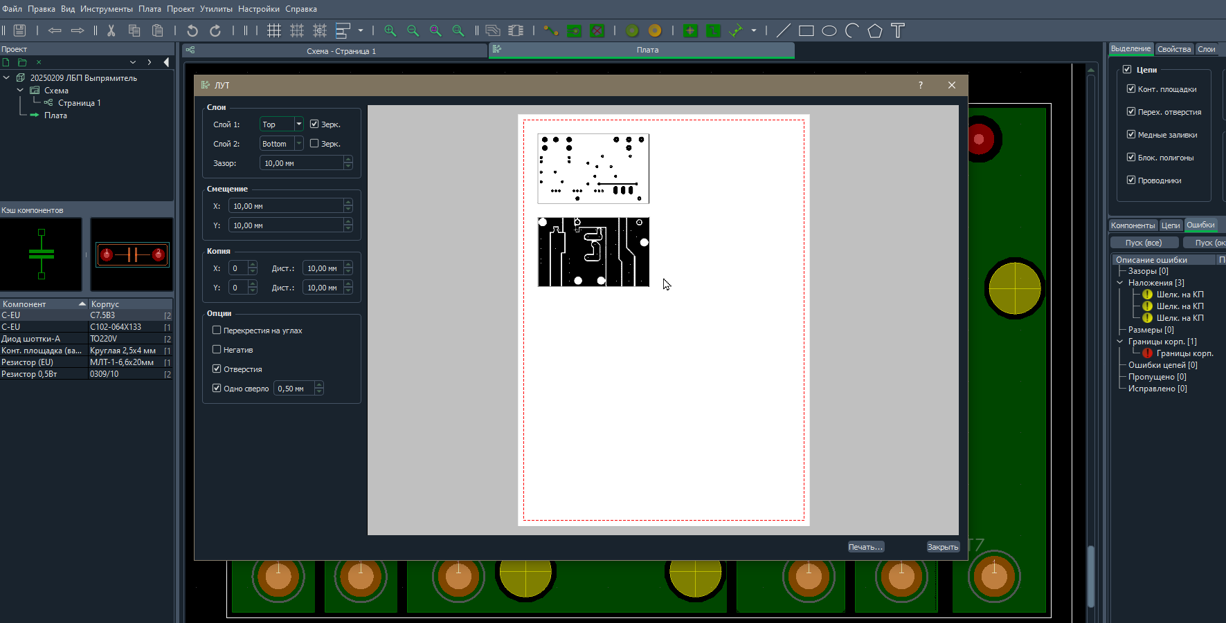

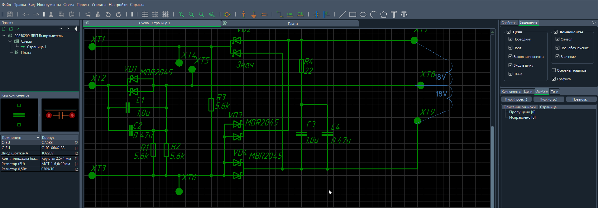

Ни в коем случае не реклама. Говорю об инструменте, которым пользуюсь для изготовления плат. Для того, чтобы гарантированно не было ошибок, у программы трассировки должна быть возможность сравнения платы со схемой. Совсем хорошо, если и схема, и плата готовятся в одной программе. До недавнего времени пользовался программой DipTrace. Сейчас перешёл на Российскую программу Lithium ECAD. Удобный инструмент - в одном окне две вкладки - схема и плата. Изменения в схеме мгновенно отражаются на плате. Оригинальный подход к организации библиотеки - сначала непривычно, сейчас очень удобно. Помощники в создании корпусов и схемных элементов. Родной русский интерфейс. На выходе - как полный набор для заказа на производстве, так и ЛУТ, в котором можно указать пункт "один диаметр для всех отверстий" и указать этот диаметр. Повторю, эта ECAD гарантирует соответствие схемы и платы. Пользуюсь бесплатной версией - для небольших проектов достаточно.
