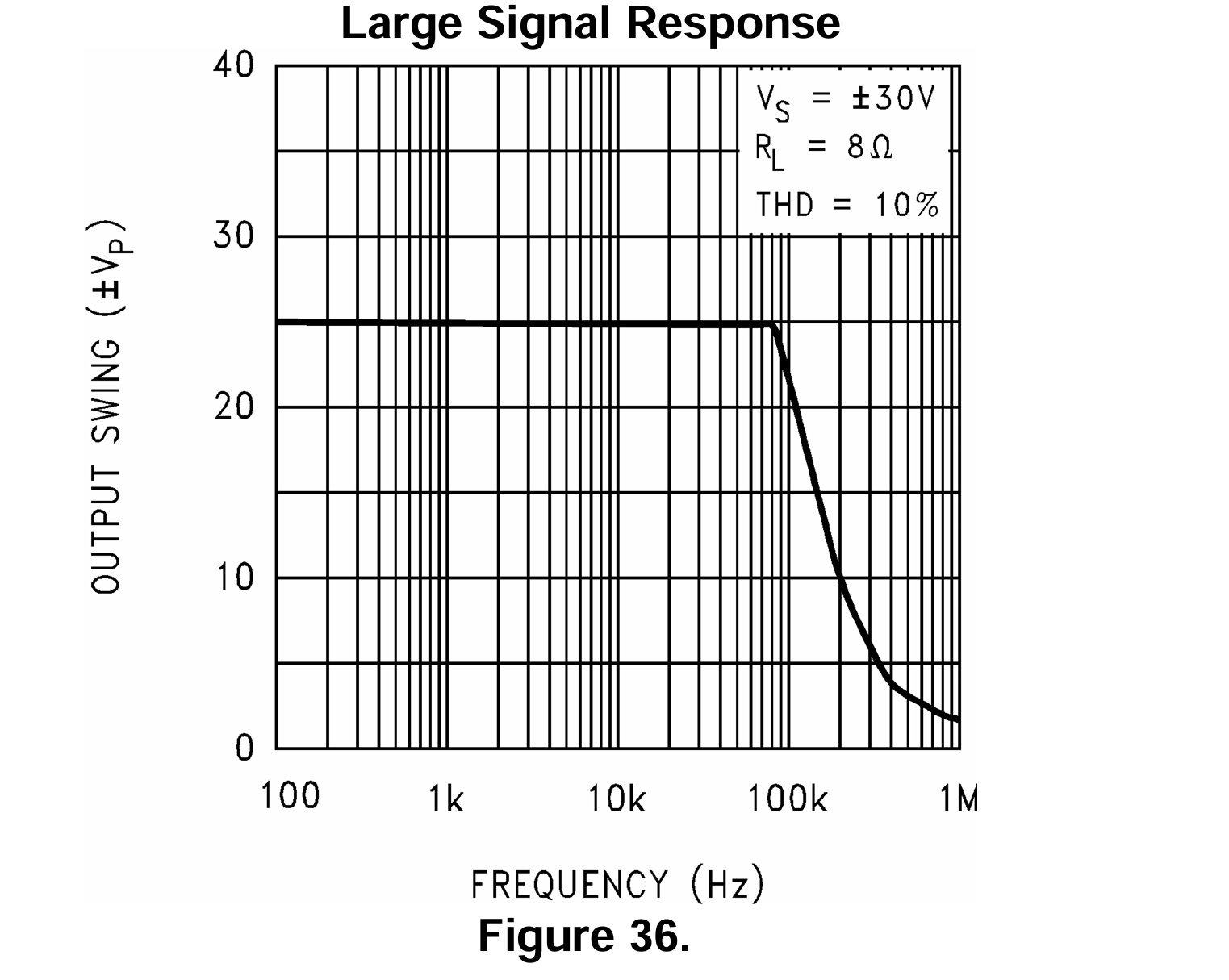

Вы немного путаете малосигнальную полосу и по мощности, смотрите внимателнее графики, это 3875
    140.7 KB · Просмотры: 55
На графике из даташита нарисовано (это для 3875) что она может выдать +-10 в. выходного напряжения (7 в. рмс что выше обсуждали) только на 200 кГц, на 300 по графику напряжение (соответственно мощность меньше необходимого) недостаточно, причем это запредельные режимы, не ну если вы в железе получили +-10 вольт 300 кГц на нагрузке около 7 Ом (вроде так катушка стандартная даёт), то я дальше спорить не буду
На графике .... причем это запредельные режимы,
понял, судя по диаграмме на 300 кГц должно быть +-6 В или 4 В рмс/ на нагрузку в 8 Ом =0,5 А на катушке. Это теория, а что будет на практике? Я не спорю ни в коем случае, мы общаемся делимся информацией, опытом...

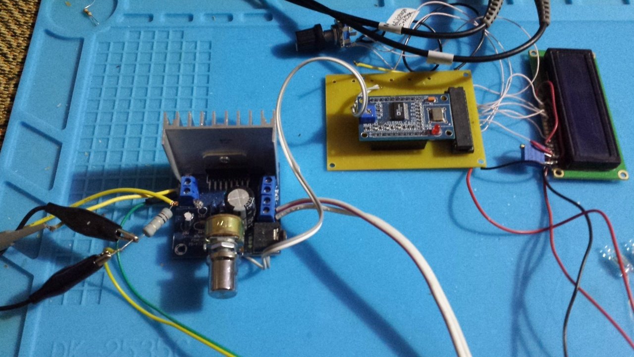

Давайте тогда по даташиту проверим микросхему TDA 7297. Она в реальных тестах на 18 В выдаёт до 0,9 А на катушку 300 кГц. Полоса пропускания у TDA 7297 по моему даташиту Bandwidth 100 кГц
Посмотрите по вашему даташиту цифры и прикиньте что в теории получается, будет ли она работать. Практику мы уже знаем, могу пруфы скинуть.

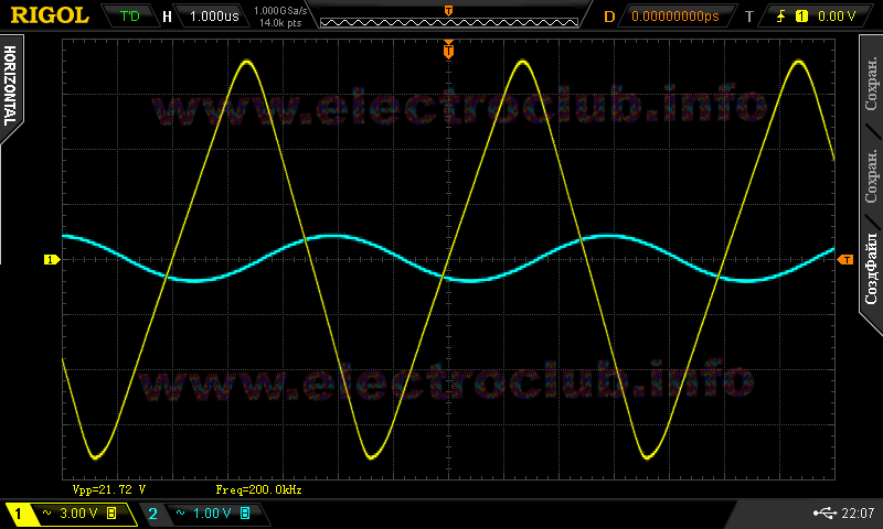

TDA 7293 человек заморочился и проверил мощность своего усилителя на разных частотах. На музыке максимум выдал 90 Вт. (скорее всего за счет баса 20-100 Гц). На 100 кГц выдал 40 Вт.
На темном рисунке показана осциллограмма воспроизведения микросхемой TDA7293 синусоиды частотой 200 кГц и амплитудой примерно 10 вольт (голубая линия – инвертированное входное напряжение, жёлтая – выходное напряжение).
Классическая картина превышения скорости нарастания сигнала возможности усилителя.Пила вместо синуса.Меандр тоже превратится в пилу

TDA 2050 (усилитель класса AB) 200 (!) кГц
Недобрый признак подвозбуда со всеми неприятностями
Врежьте амперметр по питанию,возможен недобрый рост потребляемого тока,сквозняк-с.
Цитирую комментарий автора теста тда7293 к этой осциллограмме: "На рисунке 8 показано воспроизведение микросхемой синусоиды частотой 200 кГц и амплитудой примерно 10 вольт (голубая линия – инвертированное входное напряжение, жёлтая – выходное напряжение). Синусоида искажена мало, её вершины сохраняют округлость, а значит, скорость нарастания выходного напряжения усилителя превышена ненамного. Судя по рисунку 8, скорости нарастания выходного напряжения усилителя при возрастании и убывании напряжения равны (в реальности так и есть, эти скорости различаются незначительно, на уровне погрешности измерений). Поскольку при измерении усилитель был немного перегружен по скорости нарастания, то можно принять, что исследуемый экземпляр микросхемы обеспечивает скорость нарастания, не менее 8 вольт в микросекунду, что хорошо согласуется с техническими характеристиками, опубликованными производителем и с мощностной АЧХ"

насчет бегемота вы пошутили ))), хорошо, ок. А как вам такая схема на аудио унч модуле tda8932? Вот что пишет человек который ее попробовал: "Мощность при желании можно сделать просто сумасшедшей 3А и более rms, если подать максимум питания на модуль, но при такой мощности катушки начинают плавиться"

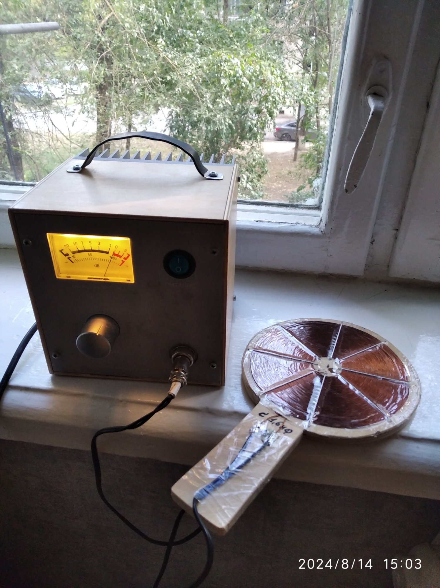

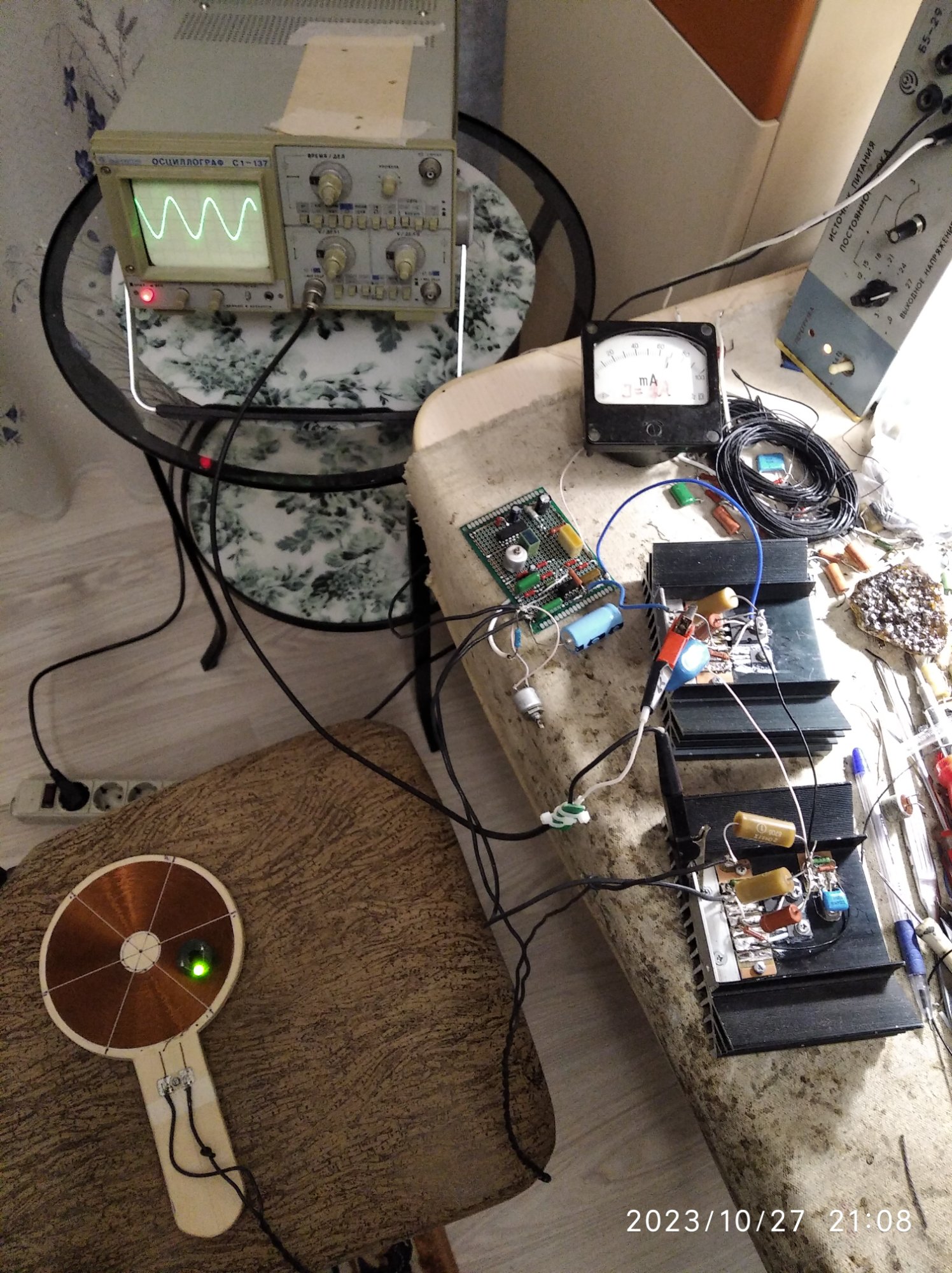

Нет корзинки давным давно, кто-то забрал,ему нужнее.Дядя Пыжэ здесь рядом,у него все подробности.И по скорбной памяти я так и не успел с корзинкой повозиться.Так штааа...звиняйте.
Но зато придумал как укрепить витки катушки,теперь радиальные натянутые нити держат проволоку .по краю катушки оставляем мм 4-5 для отверстий ,в центре тоже сверлятся отверстия.нитки нужны крепкие,натяжка серьезная.

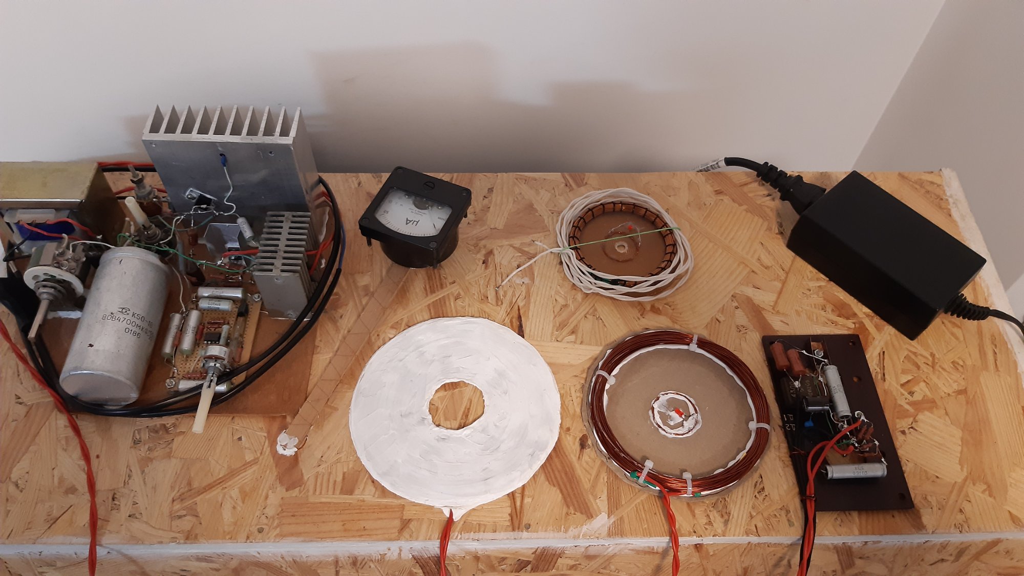

Я за плоскую катуху, возня конечно немалая,но потом служит надёжно и сигнал нужен без впадания в безумие.
Провод лучший это катушка размагничивания кинескопных телеков.Напруга в катушке нешуточная,экономия выйдет боком.
И беречь надо катуху,иначе пробой и дуга,прибор не пашет.Не ронять об острые предметы.
Плоская, тор, Корзина?
Я перешел на круглую, большего диаметра (на фото справа от плоской), у нее пятно поля больше
Если поводить индикатором над катушкой, можно увидеть распределение поля
Намотана проводом 0.63, (меньше греется), витки не считал, просто навалил и откусьівал при настройке
Приклеил на картонку герметиком
Индикатор в центре, десять витков тонкого провода и светодиод
Изучил этот вопрос получше. Да я не знал один важный нюанс. Который в общем то лежит на поверхности. У музыкальных микросхем кроме полосы пропускания, верхней частоты среза (кроме диапазона частот) надо еще смотреть на скорость нарастания напряжения В/мкс.
Получается если диапазон частот позволяет, тогда микросхема может работать на низких напряжениях на катушке. А для больших напряжений (и большой мощности) еще нужна достаточная скорость нарастания.
По этому параметру у 3875 всё слабо... LM3875 — 5-11 В/мкс
У TDA7293 — 8 В/мкс тоже плохо. (это в теории максимум 3 В rms на кате)
У TDA7495 — 8 В/мкс. (хоть и полоса до 600 кГц) но скорости нет для большой мощности.
У TDA2030 — 13 В/мкс. чуть получше, в теории должна до 5 В rms на кате.
У LM3886 — 16 В/мкс, это реальные замеры людей. (в даташите заявлено 19В/мкс) В теории должна почти до 6 В rms на кате.
