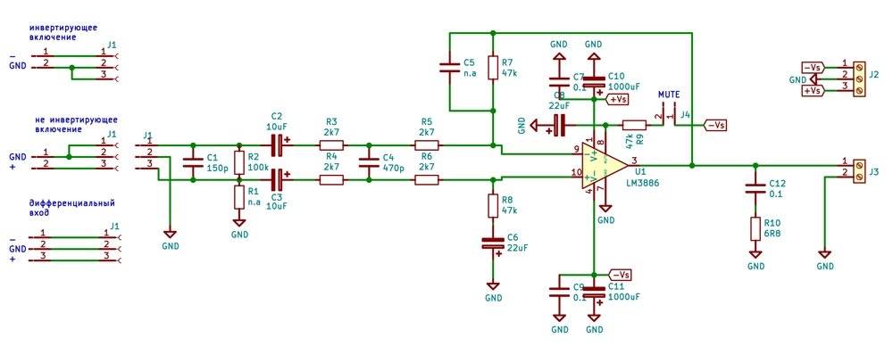

Например в этой схеме нулевой выход на катушку через 0,01 мкф конденсатор отправили на вход усилителя, схема рабочая, и даже больше скажу, очень рабочая, на выходе примерно 1,5 вт при 12 в питании.

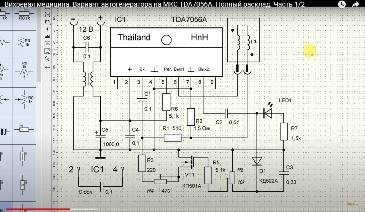

кстати я не нашла схема вашу с ару и прочим, дайте схему плиз как правильно пос делать в усилителе
по схеме есть вопросы, средняя точка питания соединяется с входным резистором? и лампочка тоже?
ПОС завести через катушку,
как завести пос? от выхода на катушку кинуть перемычку на вход этой схемы? или через конденсатор ?
Это фактически идея прибора. Но она работает, если ум приложить и руки. Плохо то, что капризная она, лампочка дрянной элемент АРУ. Очень узкие ворота рамок устойчивой работы. Термик на порядок лучше.
Средняя точка это земля, питание двухполярка.
земляная точка катушки запитана через резистор цепи ПОС. И там нужно повозиться.

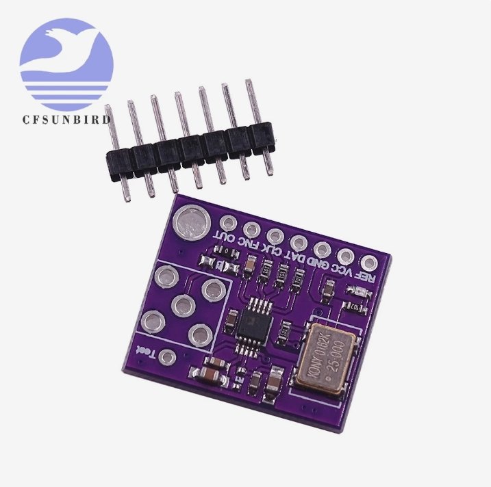

у XR2206 есть вход ГУНа, туда модуляцию заводим. Там входы модуляции по амплитуде есть и по частоте. Две платы генератора на 2206, одна качает медленный синус на вход второго, меняя частоту генерации , поданной в катушку.

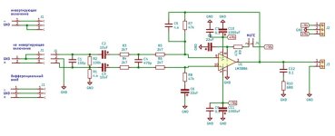

по аудио микрухам из класса АВ вроде только lm3886 теоретически должна работать в чипдипе есть готовый унч, а так есть в продаже модули унч на транзисторах с хорошей рабочей полосой и разной мощности, но это поле для экспериментов если есть мнгого времени и свободных денег на модули... мой знакомый катушечник делает на продажу модуляторы без ару, там на осциллографе полный п-ц

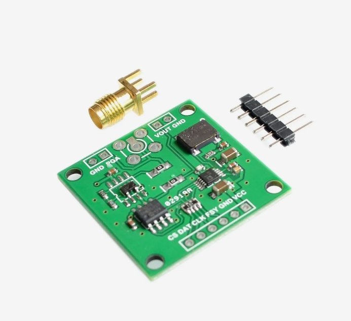

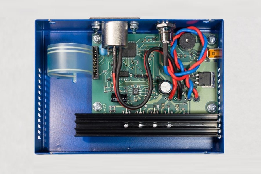

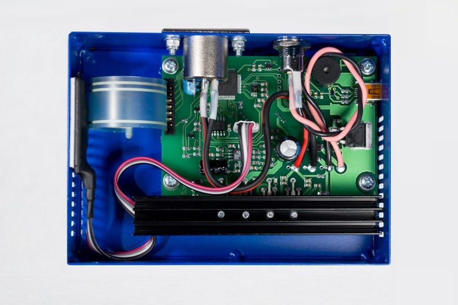

Какой принцип работы схемы Live Sinus 6? Остальные её части есть?

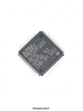

Сам инженер разработчик от лайвсинуса писал у них сердцем и ядром прибора является задающий DDS генератор. DDS (Direct Digital Synthesizers) или прямой цифровой синтез частоты, который позволяет получать практически идеальную синусоиду с очень низким коэффициентом искажений" AD9833-это маломощный Программируемый генератор сигналов, способный генерировать синусоидальный, треугольный и прямоугольный выход. частоты 0-12,5 МГц. выходная частота и фаза программируются с помощью программного обеспечения, выходное сопротивление 50 Ом (выглядит примерно как на фото зеленый или сиреневый, )
Далее сигнал поступает на ЦАП и аналоговый усилитель. Схему усилителя здесь выкладывали. Управляет прибором и настройками микроконтроллер: STM32F103RBT6
Фото 5 модели с блютузом и без (в 6 модели только корпус поменяли)

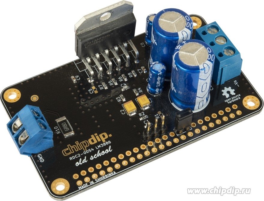

А вы делайте как надо, тем более,тема малоизведанная.Делай хорошо,а плохо оно само получится.
Мало веры в летящую за три сотни килогерц звуковую микру,настроенную на бетонную устойчивость и собачую нагрузку.Скорость нарастания может оказаться недостаточной.

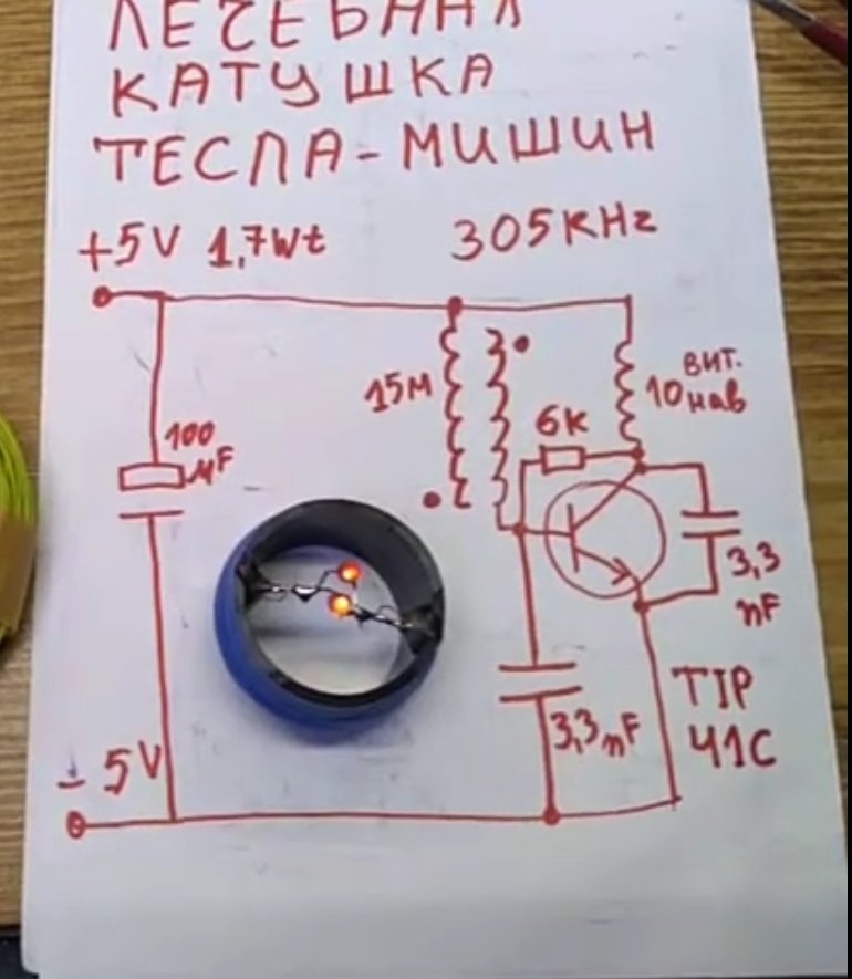

По этой причине есть желание вернуться к схеме,где катушка сама задаёт себе частоту для работы , изменения резонансной частоты контура лишь меняет саму частоту возбуждения, АРУ держит амплитуду.Но задачу чистого сигнала на выходе мощника никто не отменял.

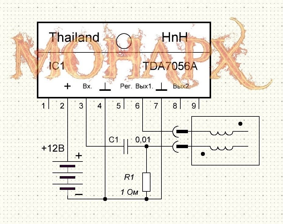

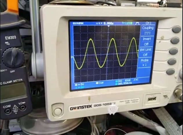

По схеме 3 детальной от монарха на тда7056а таиланд, да там синус не идеальный но эффект ощутимый есть. Мощи мало... 1,5 вт на кате есть. Есть полно людей которым и этого многго, так что моща это индивидуально.
Что до lm3886 у нее скорость нарастания 17,5 В/мкс можно легко посчитать какую напругу она потянет на 300 кил.
Напряжение питания ±10...±35 В
Макс. выходная мощность на нагрузку 4 Ома при THD 0,1% 68 Вт (±28В)
Макс. выходная мощность на нагрузку 8 Ома при THD 0,1% 38 Вт (±28В)
Макс. выходная мощность на нагрузку 8 Ома при THD 0,1% 50 Вт (±35В)

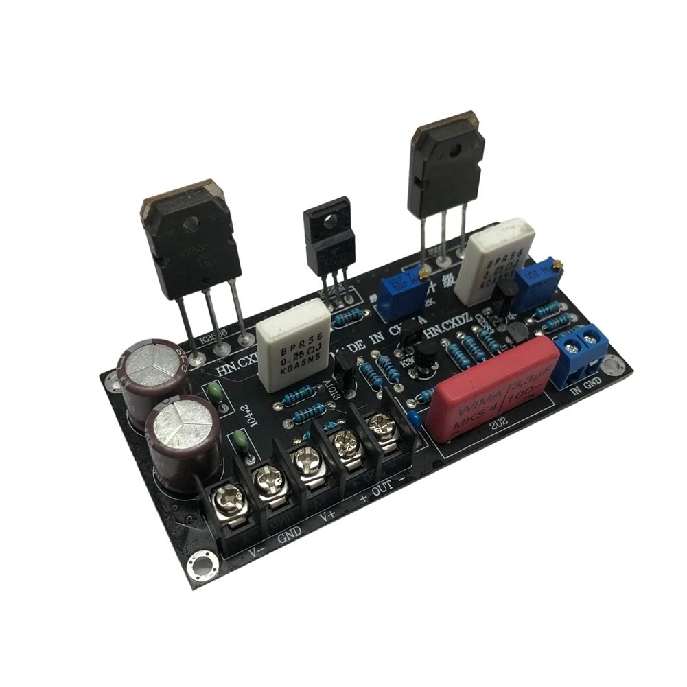

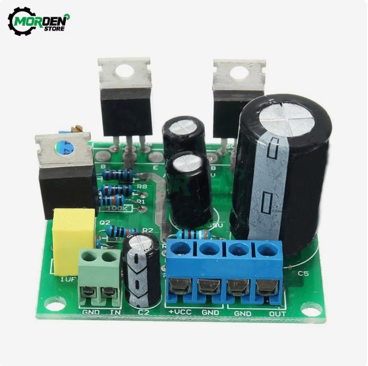

Модули на транзисторах, например на tip41c класс А 5 вт на выходе
эти транзисторы точно держат 300 кил катю, есть рабочие схемы на нём.
или еще один модуль на транзисторах
Выходная мощность: 30 Вт/8 Ом
Мощность класса А: +/- 28 В 30 Вт
Гармонические искажения: менее 0,01% 10 Вт/8 Ом
у транзисторов гораздо лучше скорость нарастания чем у lm3886

да эта 3 детальная схема много месяцев обкатывалась и мной и моим знакомым.
