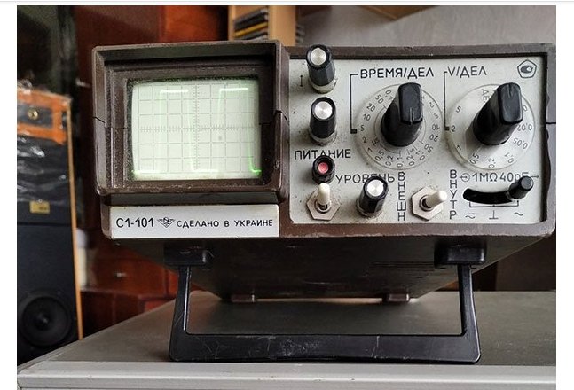

Зато в работающем генераторе для Катухи Мишина удобно отсеивать негодные операционники.Меандр 200 килогерц ,20 вольт пик-пик, ставим опер,смотрим картинку, кривулю в мусорник. Отбраковал гору 544уд2, вполне себе годных на звуке,но неспособных для вч.
Уточню, меандр на операционник подаётся с генератора сигнала,не с задающего на XR2206.Хотя и там есть такая опция,перемычкой активируется.

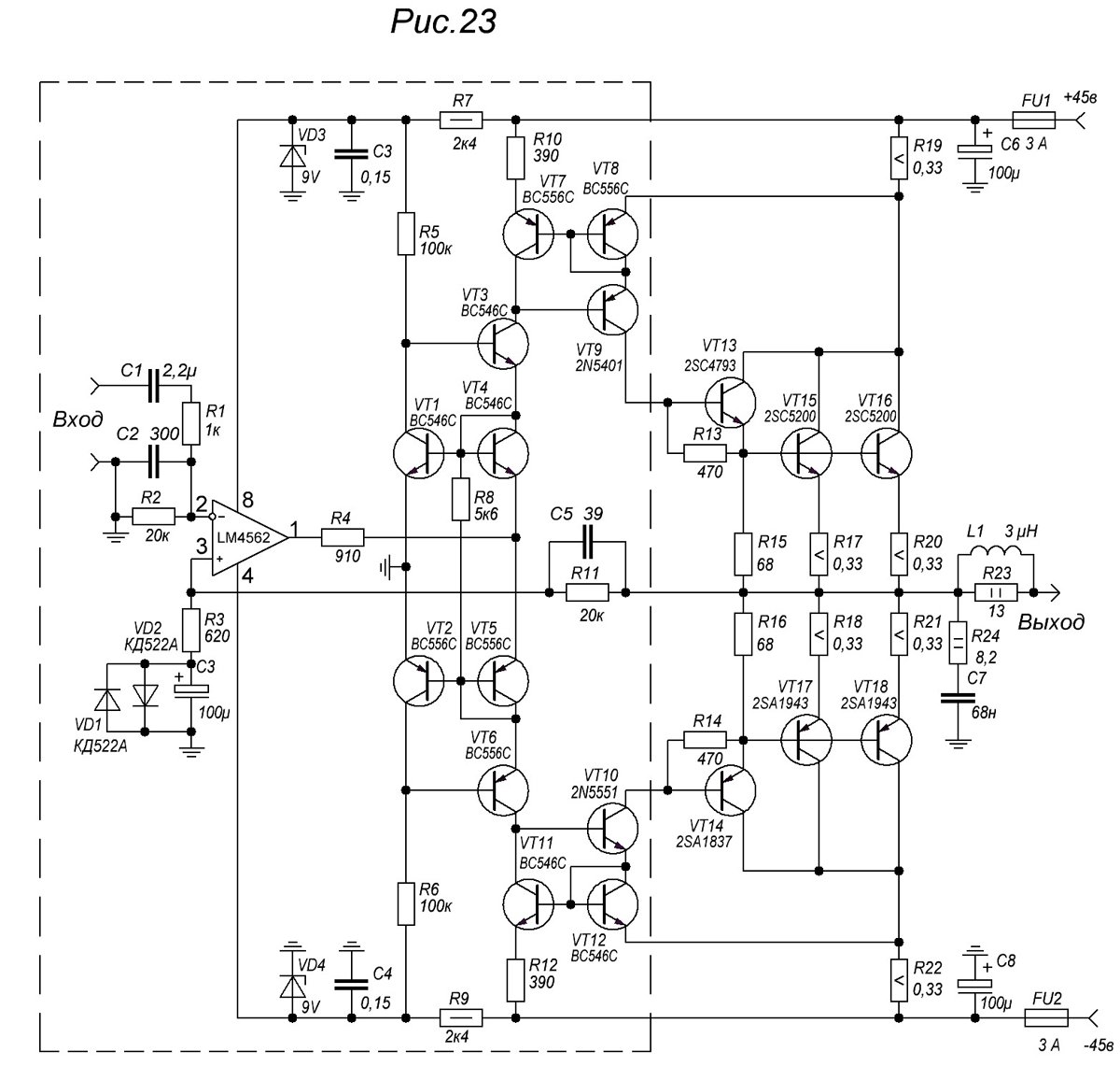

Полоса 8 Гц- 520 кГц, скорость нарастания выходного напряжения не менее 40 В/мкС.
Ekc4VWPous9CS-TWLOnaUhyWX0JLY9-9Q3S0KnRlWv9TPXi_6gnbo-Xm9QJetY3u5LjNBqMUxF6Qr_SYQVt6eO-w.jpg

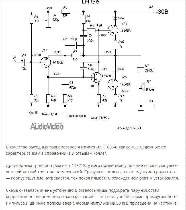

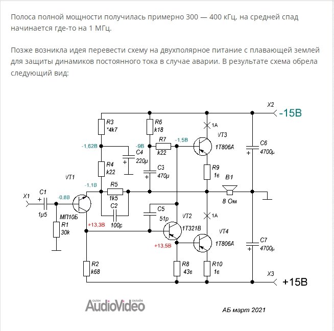

Схема усилителя Линсли Худа. 0,77 Ом, Полоса полной мощности получилась примерно 300 — 400 кГц, на средней спад начинается где-то на 1 МГц.)
fV-PTuAx6Vyvmtc9-YB19INgbIDEVz29uZkFYeu_5HuU40nq4an16sFtQaqRPGU000NMcmGtd1TR9DJOPExGaf2X.jpgyAYRGkG6hlZV7oQXNAk6YVWB6eT5Bx-kMtlutnlQFPTfOwAvwSCiFUSIfl2qLHdgO8klLq-6bjbUdHMbC93r6r1x.jpgtwAfmrTGNF0QYNuPbWZW3NeJReQDOVuZnXqmUlC1BmS34uAB_ZWIGBdlMPkdxdxu01EcHE1SW8vZtM8CWxc4WqEl.jpg3U_r7Ergm556vxdCL4p-1-H2mJgAtQ2N9E6lXIOUccd30jGpHybjG2Jgxfxziys6t8yavQ4wp_bRfDdzX9uGrSxC.jpg

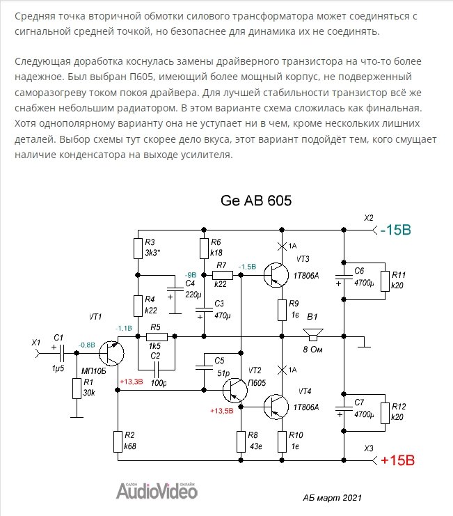

Схема усилителя Линсли Худа. 0,77 Ом, полоса усиления до 300 кГц -400 кГц. На половине мощности до 1 мГц.
Режим А ,схема слабовата,ей 10-16 Ом ближе по нагрузке.На кремний перебрать, в свете последних схемных решений,получится неплохо.
Первые пробные вар
Будете наверно смеяться, сколько из этой схемы можно выжать ватт на кате?

Когда сложились работающие схемы,повторяемые и безотказные,нет желания откатываться к первым робким шагам, время бесценное тратить.

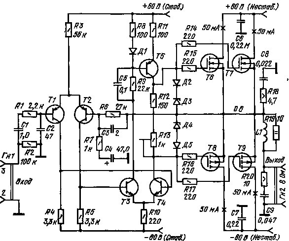

На рис. 1 приведена принципиальная схема усилителя мощности низкой частоты в полосе частот от 10 Гц до 600 кГц на 100 Вт. ри коэффициенте гармонических искажений не более 0,01%.
В усилителе можно применять только кремниевые высоковольтные транзисторы высокой частоты. Если не стремиться к достижению очень большой выходной мощности и ограничиться пределом в 30—40 Вт, то можно снизить напряжение каждого из четырех источников питания до 40 В и применить отечественные транзисторы: типа КТ626 с любыми буквенными индексами (T1, Т2, Т5), типа КТ602 также с любыми последующими буквенными индексами (ТЗ, T4) и полевые транзисторы типа КП904А (Т6, T7), КП901А (Т8, Т9). Диоды Д1, Д2, Д5 типа Д220; ДЗ и Д4 — типа КС156А. Входное гнездо Гн1 типа СГ-3 или СГ-5.
Налаживание усилителя с четырьмя источниками питания сводится к установке переменным резистором R13 такого напряжения смещения на затворах полевых транзисторов, при котором начальный ток стока каждого полевого транзистора составит около 50 мА. При таком начальном токе практически полностью устраняются искажения сигнала вида “ступеньки”.

Шкритек, известная схема.
На латералах макетил Ланзар,суперский результат.
Но по жизни пара латералов и шустрый опер - весь суповой набор для постройки мощного выхода.А можно и без опера обойтись.Все можно.
Я тащусь с автора статьи про эту схему.Приведена известная схема из Шкритека,на комплементарных латералах, дан совет по замене их нашими 2П904, не имеющих пары N, разбирайся,мол,сама. Лихо.
Фишка в том,что внутри каждого 2П904 на общих шинах сидит тройка спараллеленных бескорпусных латералов 2п901,есть фото в сети.Но тройка отдельных 901-х не заменит отсутствие комплементарной пары к 904-м.Схема на одинаковой проводимости полевиках есть, там чуток сложнее все.

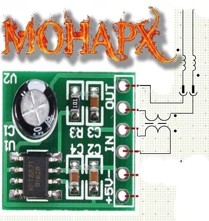

Последний вопрос вам ребята и я испарюсь. Есть такой способ включения катушки когда на вход усилителя припаивают ферритовое кольцо с 2 витками, а фазовый выход усилителя пропускают через центр кольца. Работает без генератора. Некоторые люди делают 1 виток вокруг катушки без кольца и припаивают его на вход усилителя. Что можете сказать про такой способ? Или лучше генератор применять?
,Автогенератор с непредсказуемой формой сигнала
Только не пытайтесь делать это на практике.
Лучше генератор.
так монарх делает для посоха и производители пелены

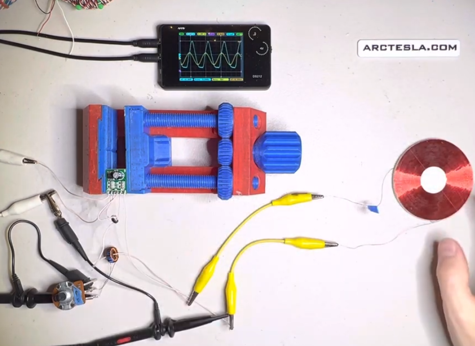

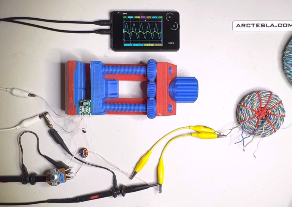

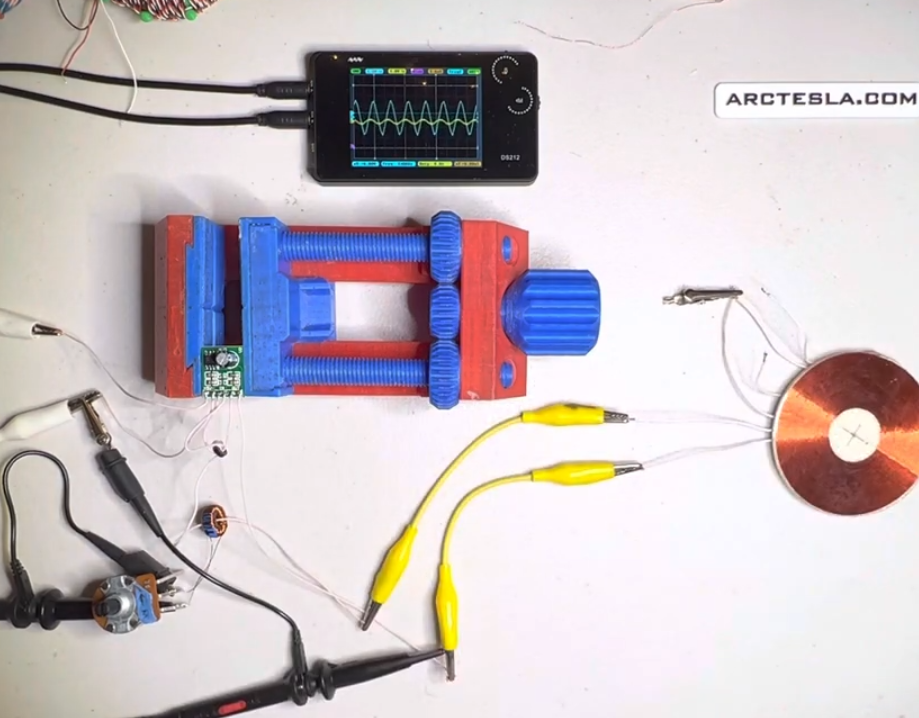

Осциллограммы разных катушек на скринах с таким способом
  • yJLDHHgOCT4H5Ic6PnBWtDKmlkH6VzeboYVps_I4lBuT5dwFGI1aalSitpBbsKmhDxVfqP6aNbB1DArl-x14LzSL.jpg
    154.4 KB · Просмотры: 88
    816.2 KB · Просмотры: 86
    775.2 KB · Просмотры: 85
    779.4 KB · Просмотры: 90
Одна плоская катушка перегрузила генератор, видна подрезка верхушки синуса.

Да, впечатлён. Вот,прям-верю!!!5 вольт питания заставят дымиться любую катуху.
у меня есть такие, 1,5 Вт по потреблению схемы выжимала максимум. Минус кпд, 50-70% до катушки 0,8-1 Вт может дойти.

Если этот способ универсальный и подходит для всех усилителей то можно и помощнее мощник применить и не обязательно музыкальный чип как это делает монарх, можно и транзисторный наверно... Я читала одного учёного проектирующего схемы, пишет автогенераторы ощущаются по другому не так как задающие. Если память не подводит вроде писали у автогенераторов частота отличается отрезонансной на 3-5 кгц
А вот это ценное замечание.И к автогену вернусь,тем более,приобрел редкие ТПМ 2-0,5 , сердце АРУ генератора. С ними схема работает превосходно.
монарх в одном из видео подключал через кольцо модуль pam8610 и tpa3110 они в 2-3 раза мощнее предыдущего. Работали. Удивительно как шим усилитель класса D c частотой шим в 250-300-350 кгц может корректно работать с катушкой на 300, или там модуляция не амплитудная а частотная или шириной периодов модулируется..хз...
