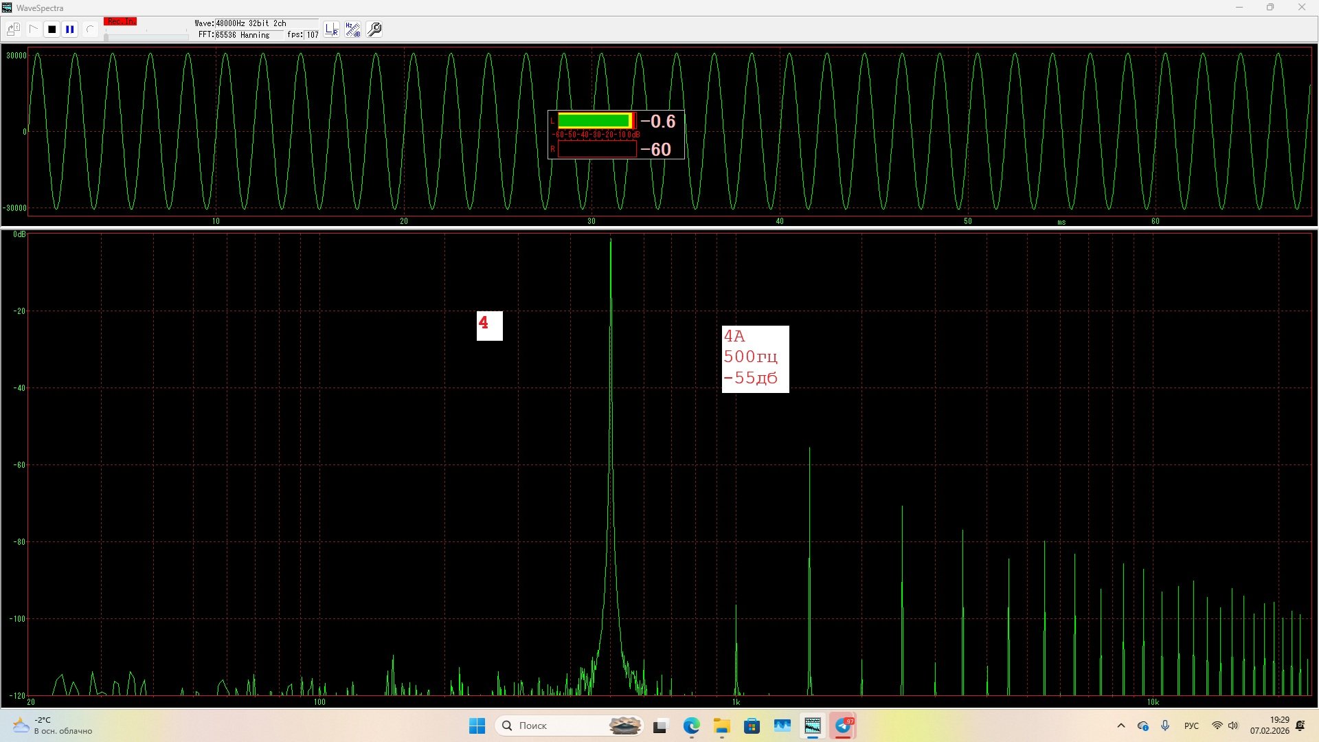

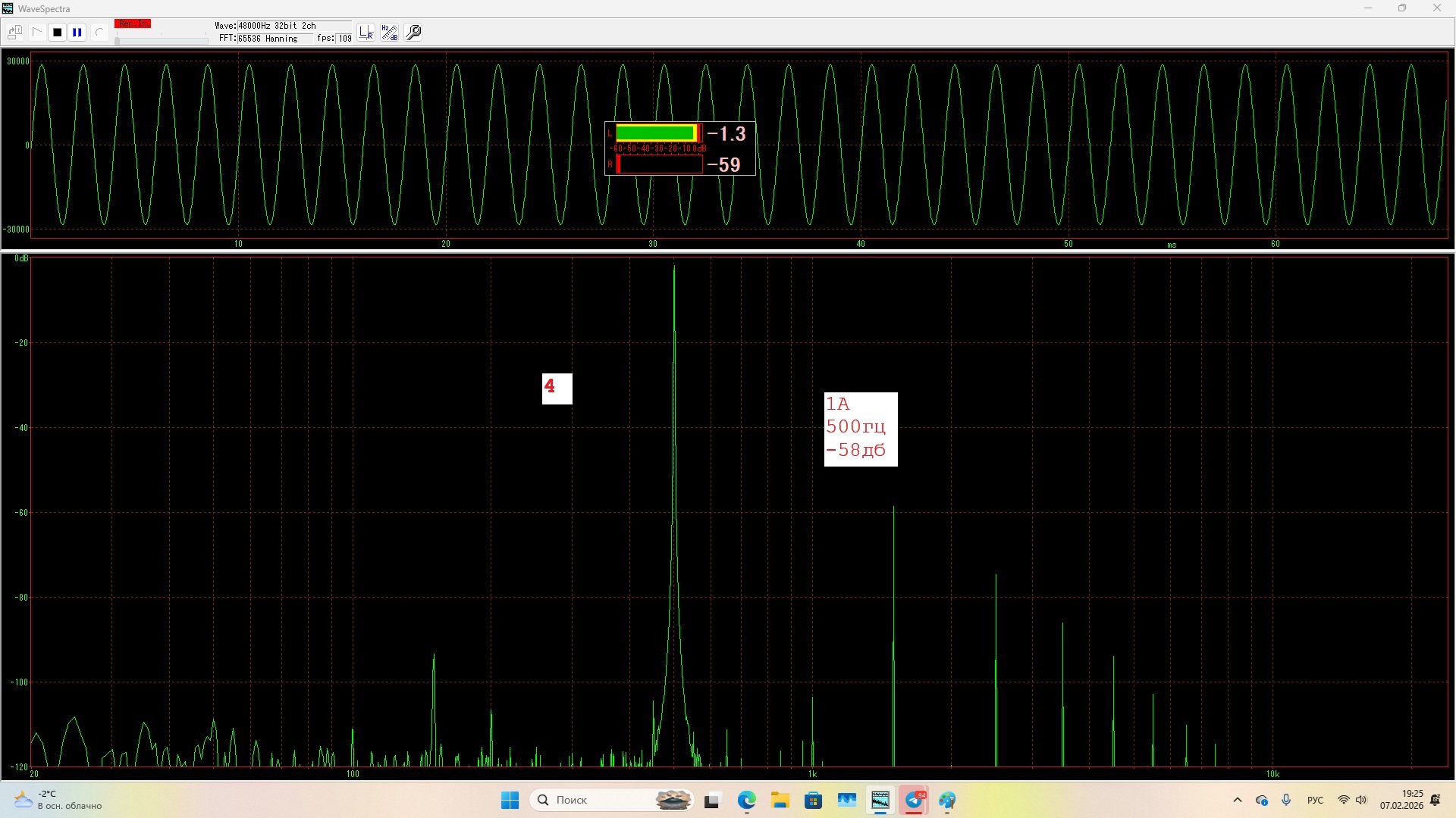

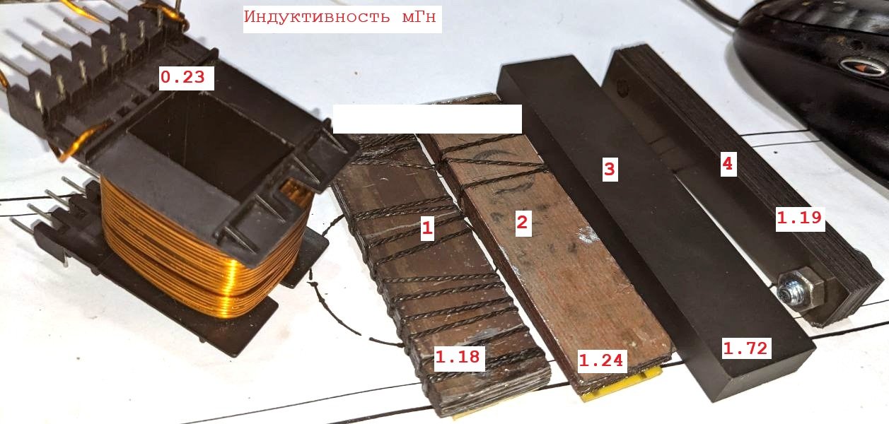

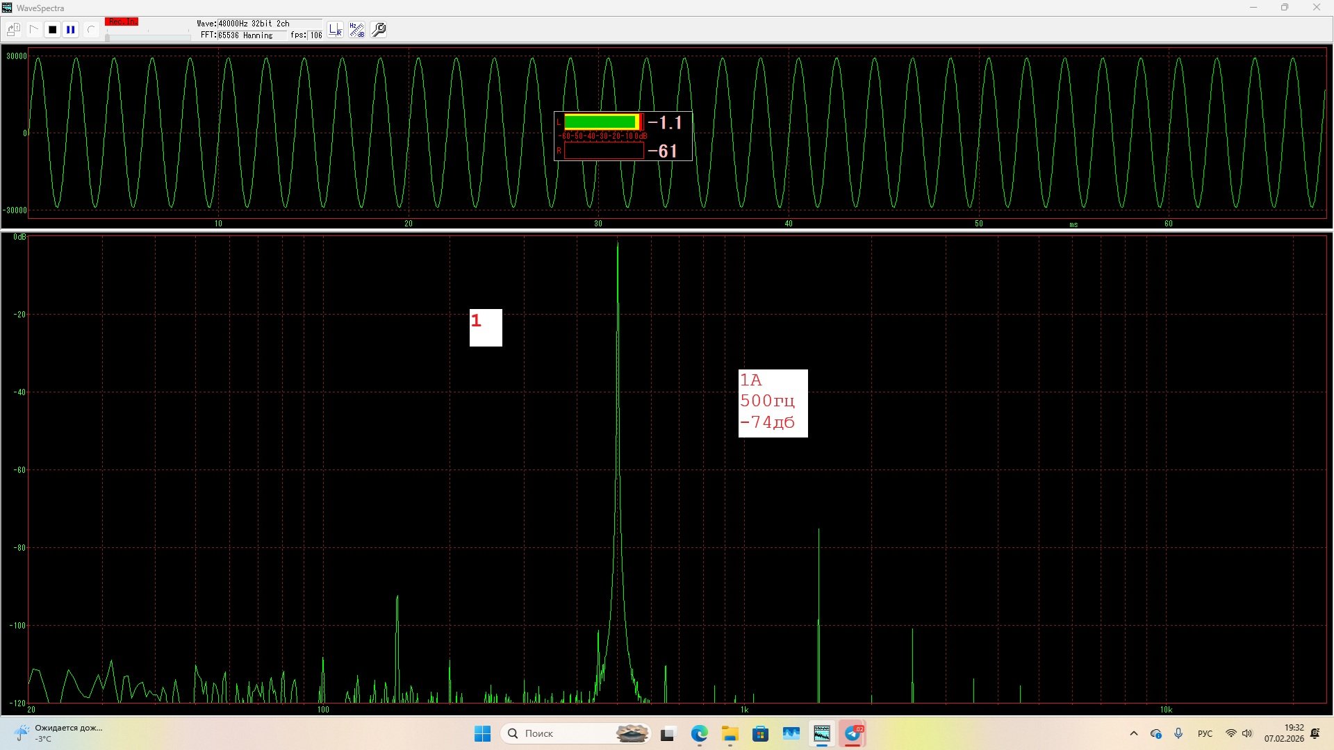

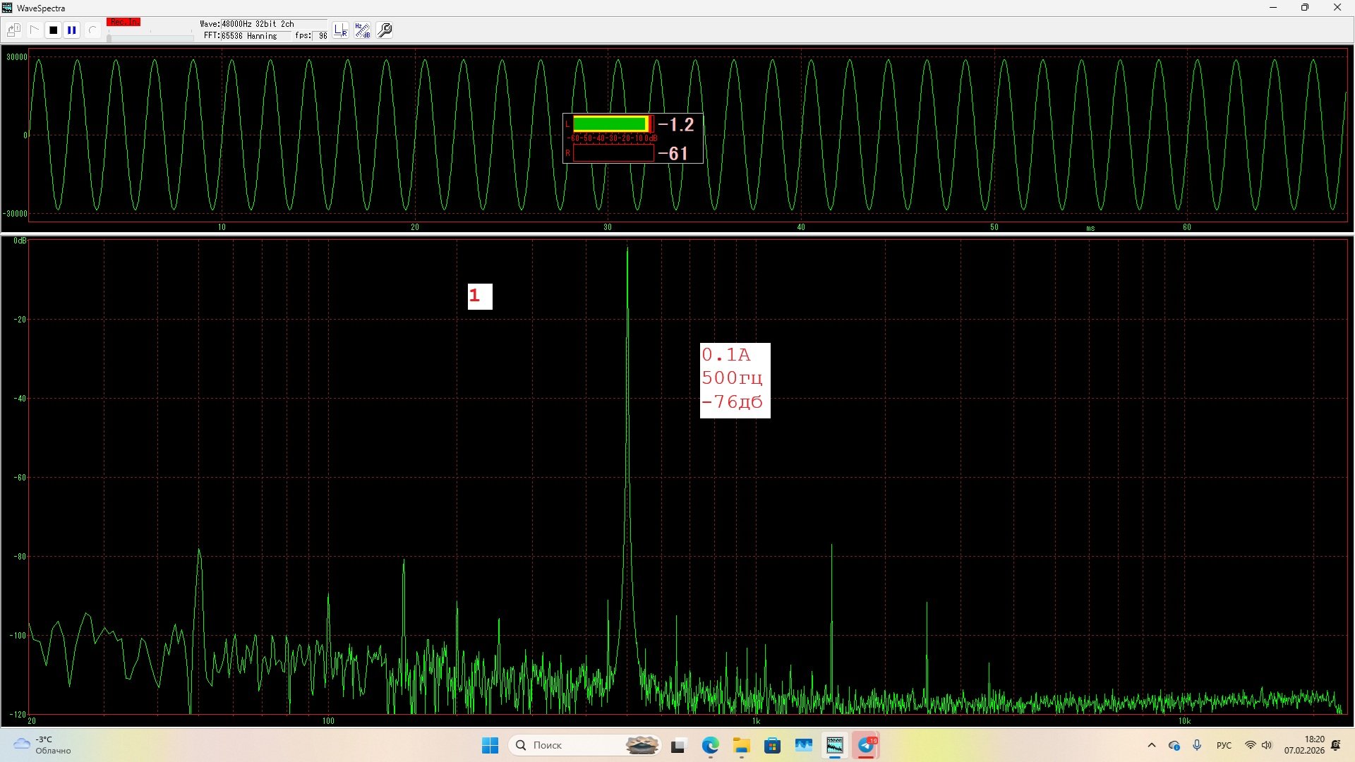

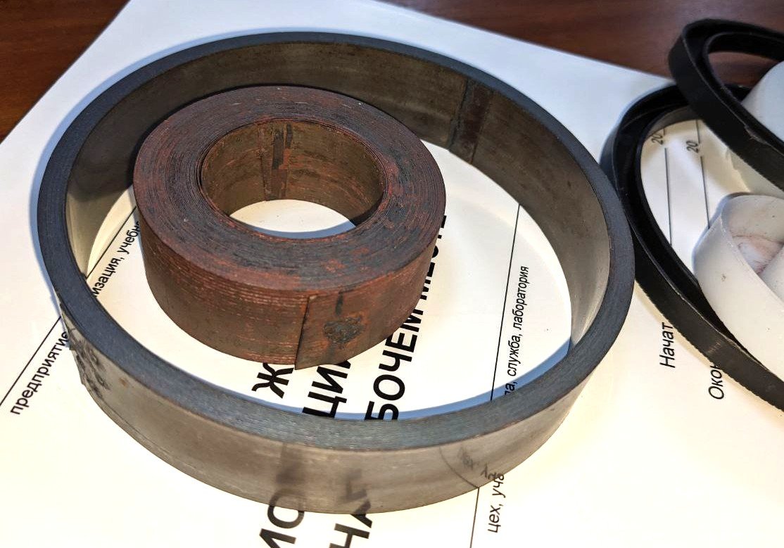

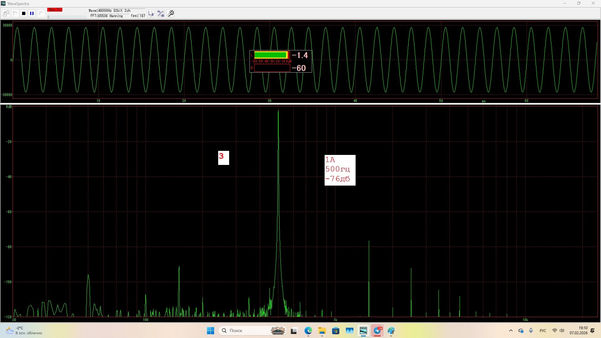

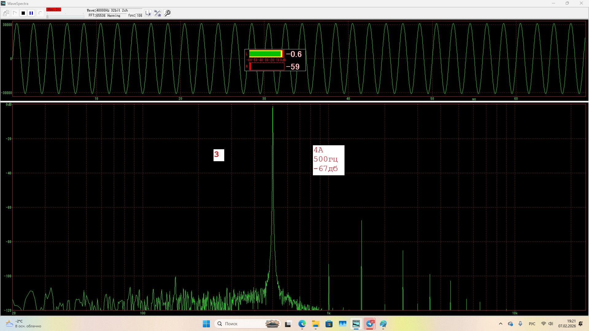

Взять железо (пермаллой) от измерительных токовых трансформаторов. Там очень хорошее железо. Специальное. В виде ленты. Нарезаете ленту на кусочки и склеиваете в прессе (можно в тисках).
Сделано.

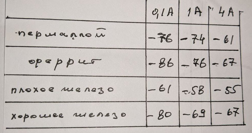

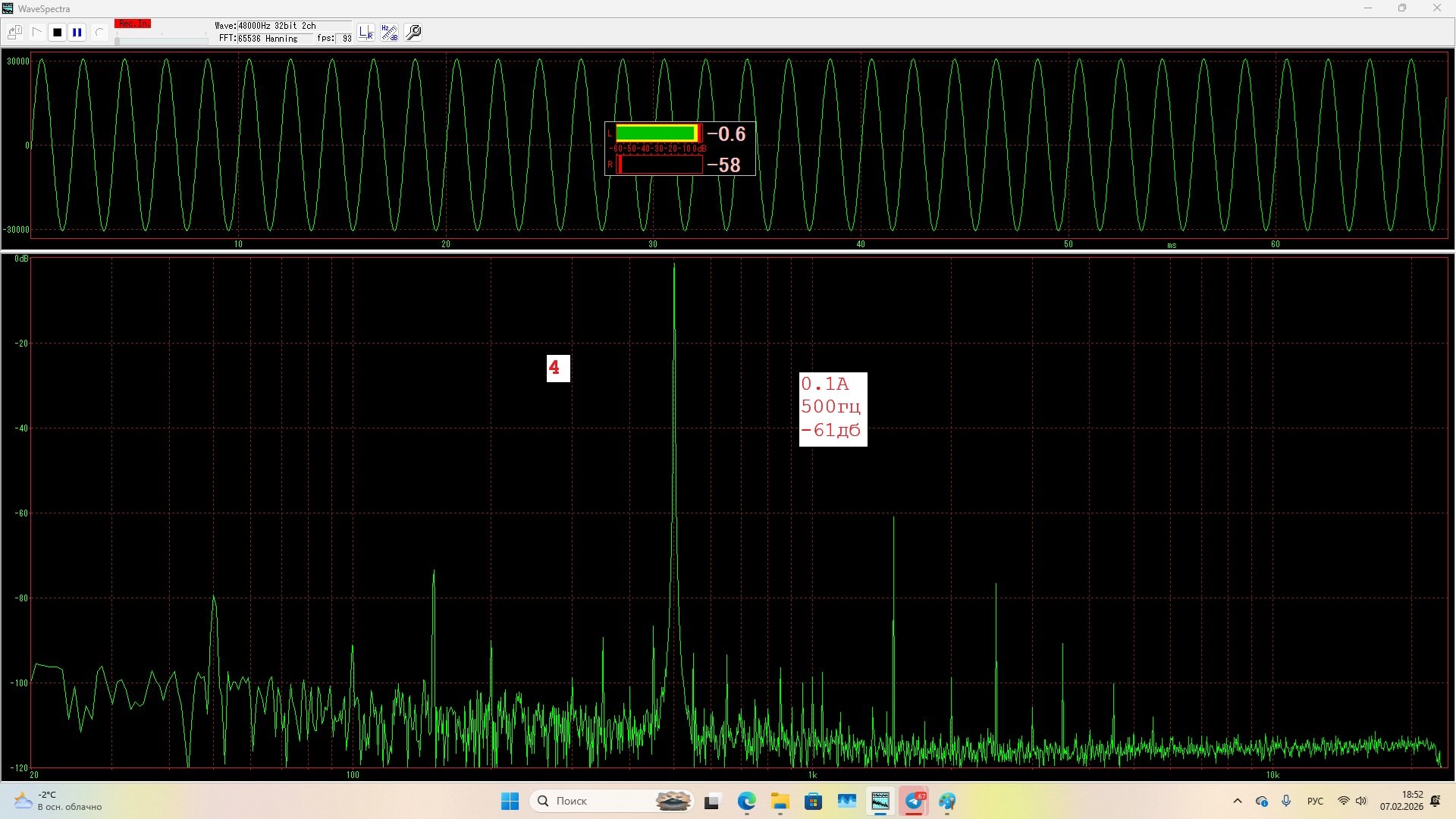

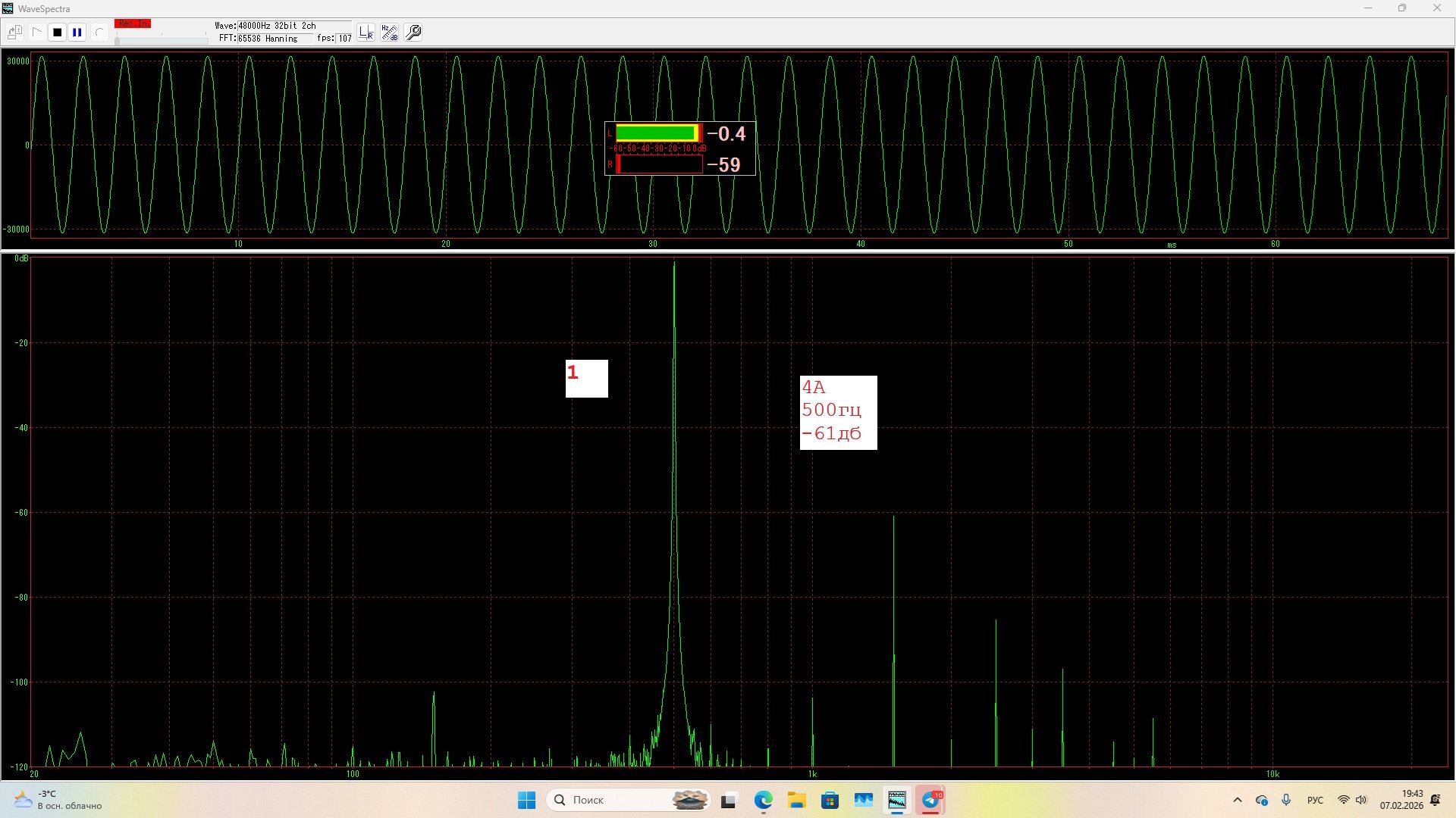

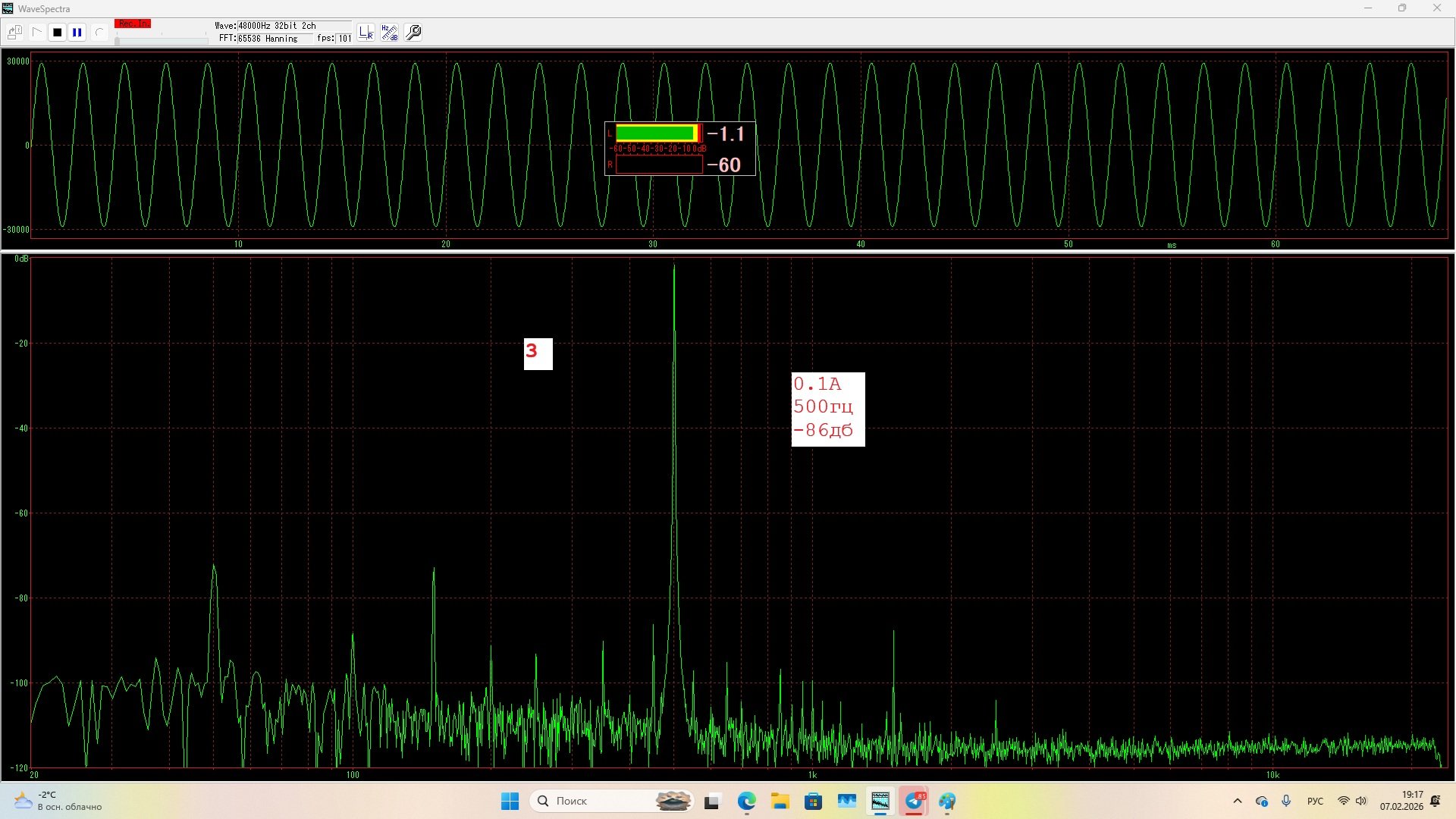

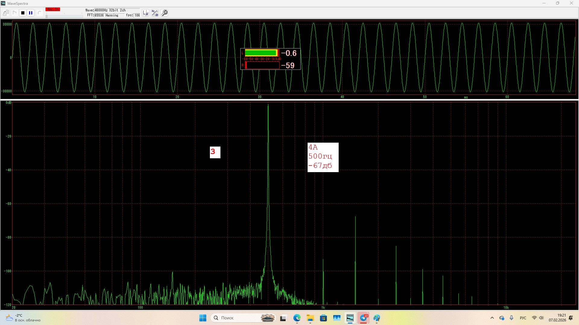

Лаб работа. Железо от измерителя тока. Не знаю, пермаллой это или нет, тем более марка, но что есть, то есть. В наличии нашлось 3 измерителя, на фото 2, для исключения излишнего нагромождения замер сделан одного (№ 1 на фото). Для прямого сравнения приведены измерения с ферритом H40 (№ 3) и плохое трансф. железо (№ 4). На фото указана получившаяся индуктивность катушки (также индуктивность самой катушки). Соответственно, на измерениях подписано, какой образец и режим измерения.
Коротко резюмируя... неплохо, на уровне хорошего трансф. железа.
Так как картинок ну очень много (старался)... добавил ещё одну )). Сводная таблица- материал сердечника, на каком токе и какой уровень 3-ей гармоники. Добавлены показатели хорошего железа.
Пакеты делались "на скорую руку"... предположу, если пакет сделать толще, результат будет лучше, особенно на большом токе.
Важное (считаю) замечание. Самодельщик, не имея измерилки, не определит, хорошее железо от обычного трансформатора или плохое, на нём не написано. Разница по моим образцам в уровне 3-ей гармоники на малом токе может достигать до 10 раз, на большом 3-4. Большая разница. В случае с трансформаторами тока... почти уверен, что там будет хорошее железо.

Отличная работа!!! И по ферритам тоже, и по другим материалам... Вот только очень обидно, что она затеряется в недрах форума. Сделать бы статейку и выложить бы ее куда-нибудь на всеобщее обозрение. Было бы отлично! Да хотя бы на ldsound.info.
Наверное это самый важный вывод. В чемоданах Плюшкиных чего только не валяется... И трансов всяких и ферритов разнообразных. К сожалению все это почти не маркируется, особенно всякое старье.

Пока видно, что феррит массивнее приблизительно в два раза. Сечение где-то в два, длина тоже больше.
Гармоник на малом сигнале меньше по этой причине в рамках модели. Потому и в лидерах -"тяжеловес"!
А на большом сигнале происходит насыщение на уровне железа(хорошего). Тоже ничего удивительного.
ПС не хотите плохое железо сделать хорошим? Понадобится всего один болтик.
Отчасти. При малом токе (уровень 0.1А) железо, при равных габаритах, значительно (до 10 раз, в зависимости от качества) уступает ферриту, до какого-то высокого, но достаточного нам значения (если не нужны сотни ватт мощности). И да, зависимым от сечения сердечника.
Пока получается так- железо предпочтительней для случая, когда речь идет о сотнях ватт мощности, при таких мощностях, для низких искажений, сердечник феррита нужен ну очень большой.
конечно любопытно
тонкий алмазньій диск,
Заказан, но не на гравер (нету его), на маленькую турбинку (75мм). Опять же, это всего лишь эксперименты...
конечно любопытно
Когда выставите пакет в катушку., стяните болтиком второй конец.

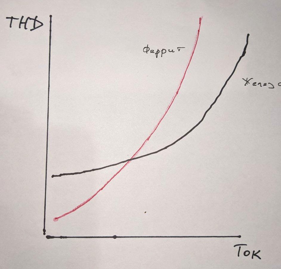

Из последней таблички хорошее железо отстало на 6Дб. Это в два раза!
Но, и сечение у него меньше ровно на эти 6Дб.
Отсюда мораль, нужна измерилка, указывающая на реальное начало насыщения сердечника . Сам подбираю нужное число витков в импульсной штуковине с ферритом- по переходу формы тока в катушке с треугольника на треугольник с гвоздем на верхушке. Это уже сигнал начала насыщения сердечника . На меандре удобнее смотреть, так думаю.
Вячеслав все делает правильно. Задолго до начала видимого насыщения искажения могут уже стать неприемлемыми для звука. Поэтому измерение порога начала резкого насыщения в данном случае нам не особо неинтересно. Это не какие-нибудь обратноходовики, где искажения вообще не играют роли, главное предотвратить лавинное нарастание тока ключа из-за потери индуктивности при насыщении. Характеристика намагниченности ферромагнитного материала только для простоты аппроксимируется двумя прямыми с разным наклоном. На самом деле это не прямые. Гармонические искажения и есть косвенное мерилово степени отклонения характеристики от прямой.

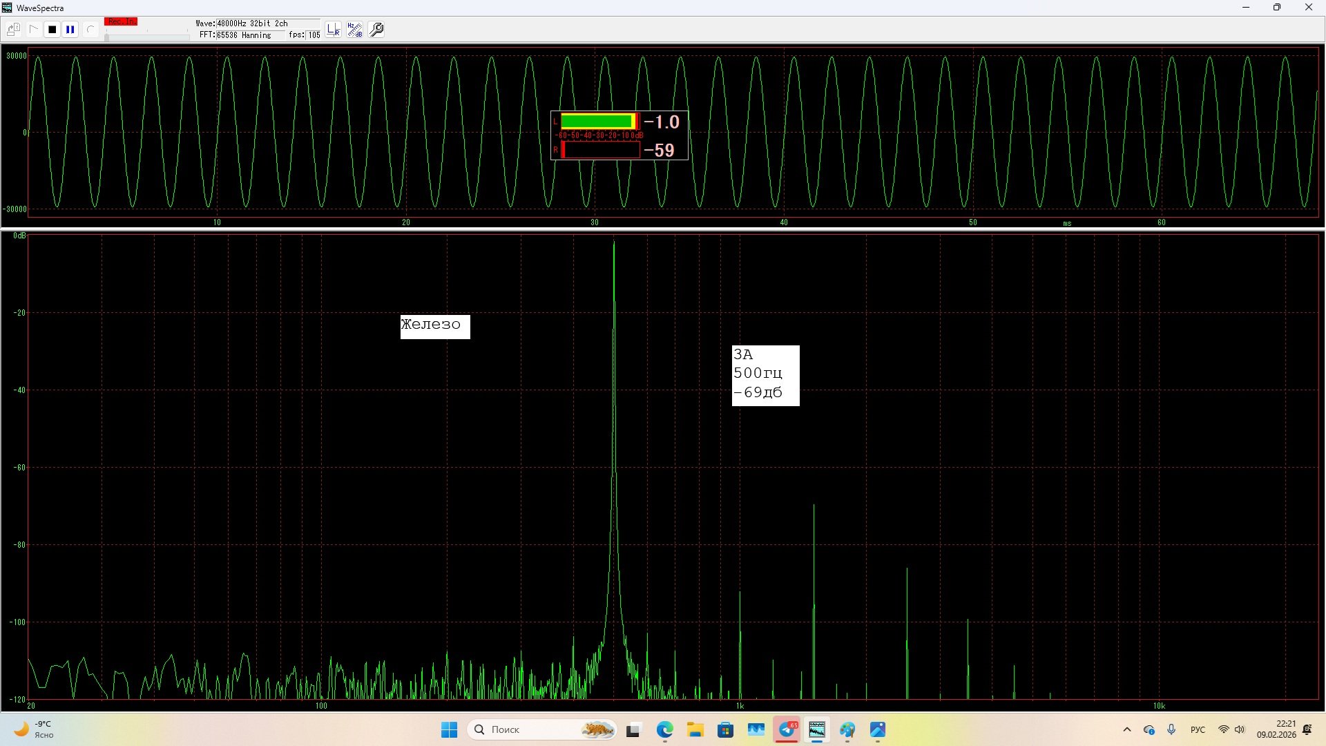

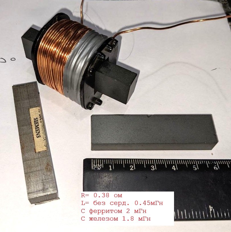

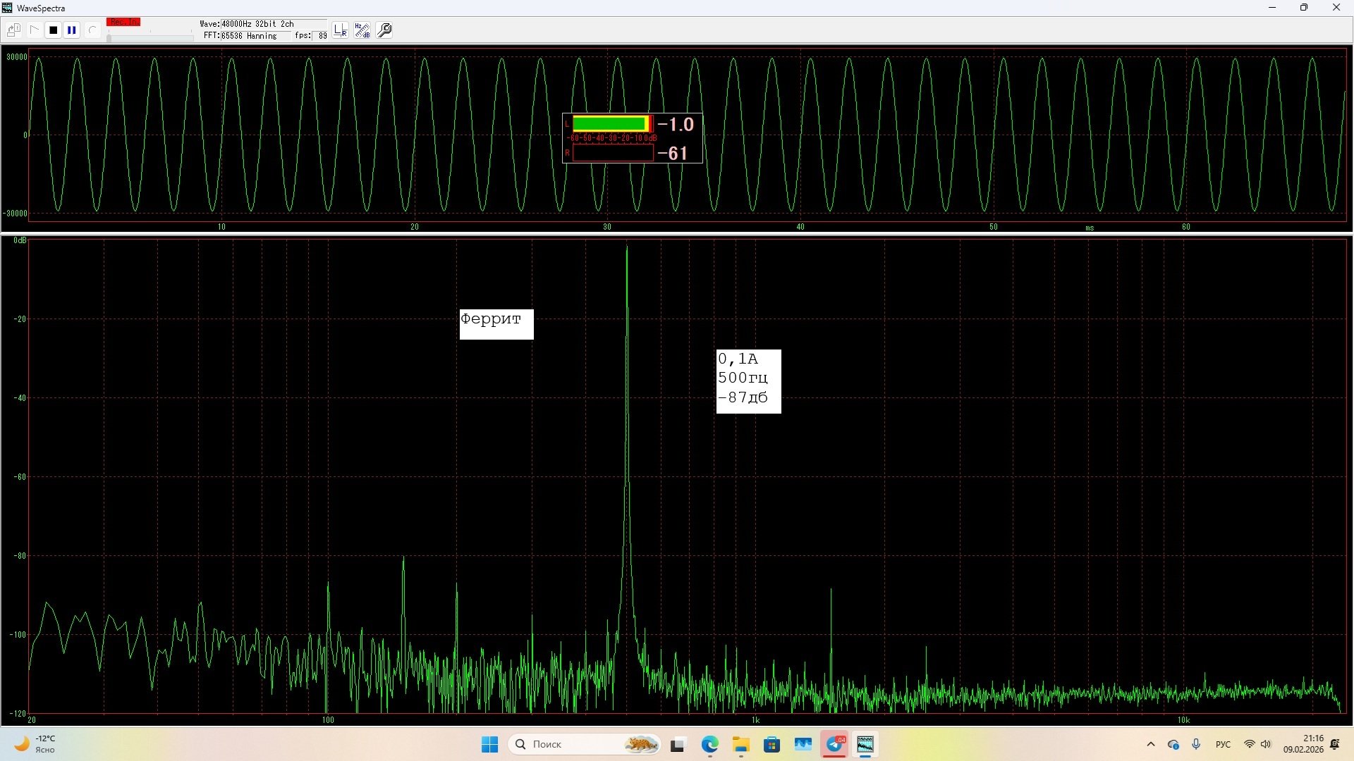

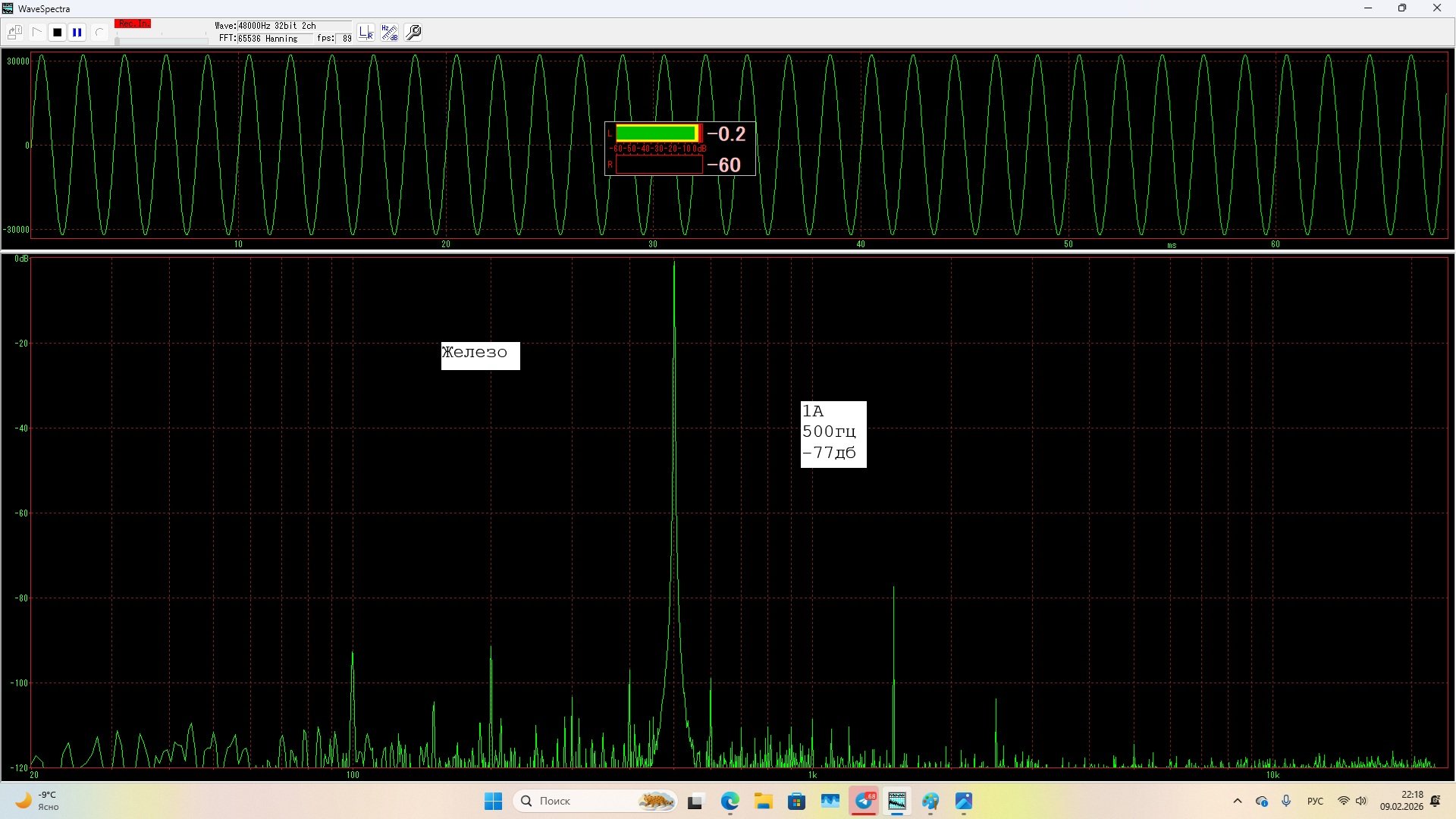

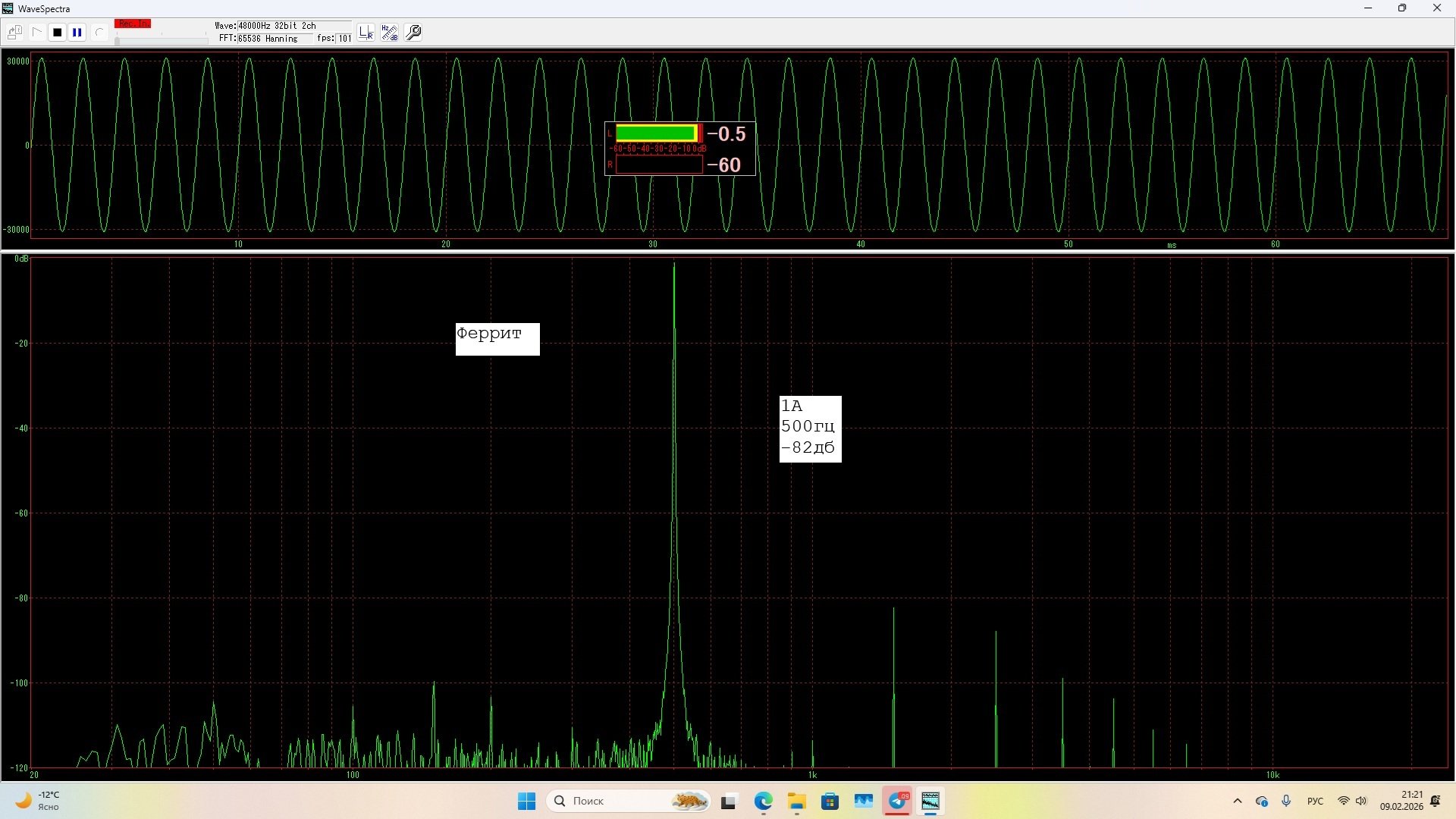

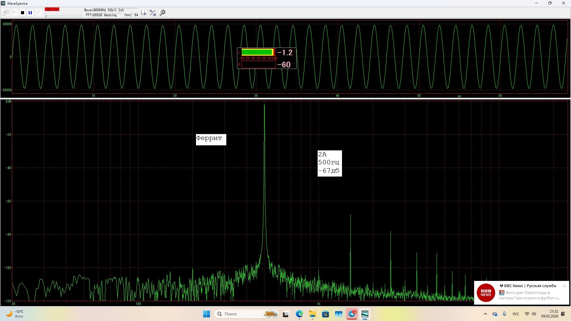

Товарищи, понимаю ваши сомненья. Как раз подвернулся удобный случай что-то развеять, что-то подтвердить. Получилась информативная лаба.
Вчера получил ферритовые бруски от китайцев. Феррит заявлен как PC40, то есть силовой низкочастотный (что "доктор прописал"). Дальнейший замер показал, что похоже на правду. Причём проницаемость, как минимум, не меньше, чем у железа.
Ссылка на феррит https://aliexpress.ru/item/10050061...74.1730985699.1770703831-635015769.1752818841
Фишка события- по совпадению в наличии оказался практически такой же сердечник из хорошей трансформаторной стали от БП Siemens. Длина такая же, сечение феррита 1.3 см.кв, железа 1.2 см.кв.
То есть, сравниваем хороший (как оказалось) феррит с хорошим железом, при прочих равных условиях. То, что нам надо.
На фото указаны получившиеся индуктивности. Небольшие расхождения не учитываем, разница результатов не позволит спихнуть причину появления отличий на расхождения в сечении и индуктивности. Они небольшие, чтобы повлиять на выводы.
Далее. Так как сердечники небольшие, то получилось загнать феррит в насыщение (Александру Сергеевичу будет любопытно).

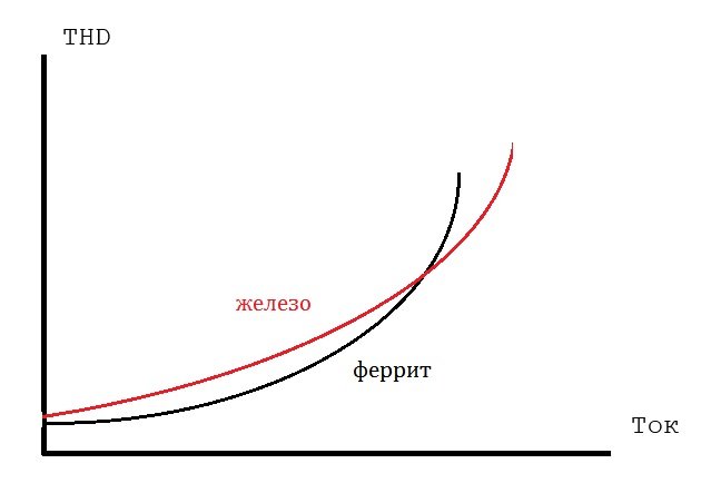

Собственно, выводы:
0. Железо подняло индуктивность в 4 раза, феррит 4.5 раза.
1. На малом токе 0.1А железо уступает ферриту, разница 6 дб.
2. На токе 1А разница 5 дб,
3. Ток 2А... по железу не делал, но феррит ведёт себя ещё прилично, однако, по признаку возрастания уровня 5-ой гармоники по отношению к 3-ей гармонике и появлению более высших гармоник, подходим к насыщению (подтверждение раннее замеченной закономерности).
4. Ток 3А... вуаля, феррит в насыщении. Железо- обычные для хорошего железа 69 дб.. Больше ток, чтобы загнать уже железо в насыщение... усилитель "всего лишь" 100 вт, мощи не хватает.
5. Подтверждена закономерность- феррит хорошо начинает, но плохо заканчивает (см. графики). Замечу, сердечники весьма скромные по размерам, поэтому, тот факт, что феррит насытился уже при 3А... лучше никто не обещал )), для большей мощности надо делать пирог из нескольких сердечников (будет сделано в выходные), предвкушаю более приличный результат.
PS Если попадется на глаза БП Siemens... сразу в карман его, там лучшие железо и феррит.

Спасибо, очень ценная информация! Смущает только то, что у феррита уже с малых токов высшие гармоники больше, чем у железа

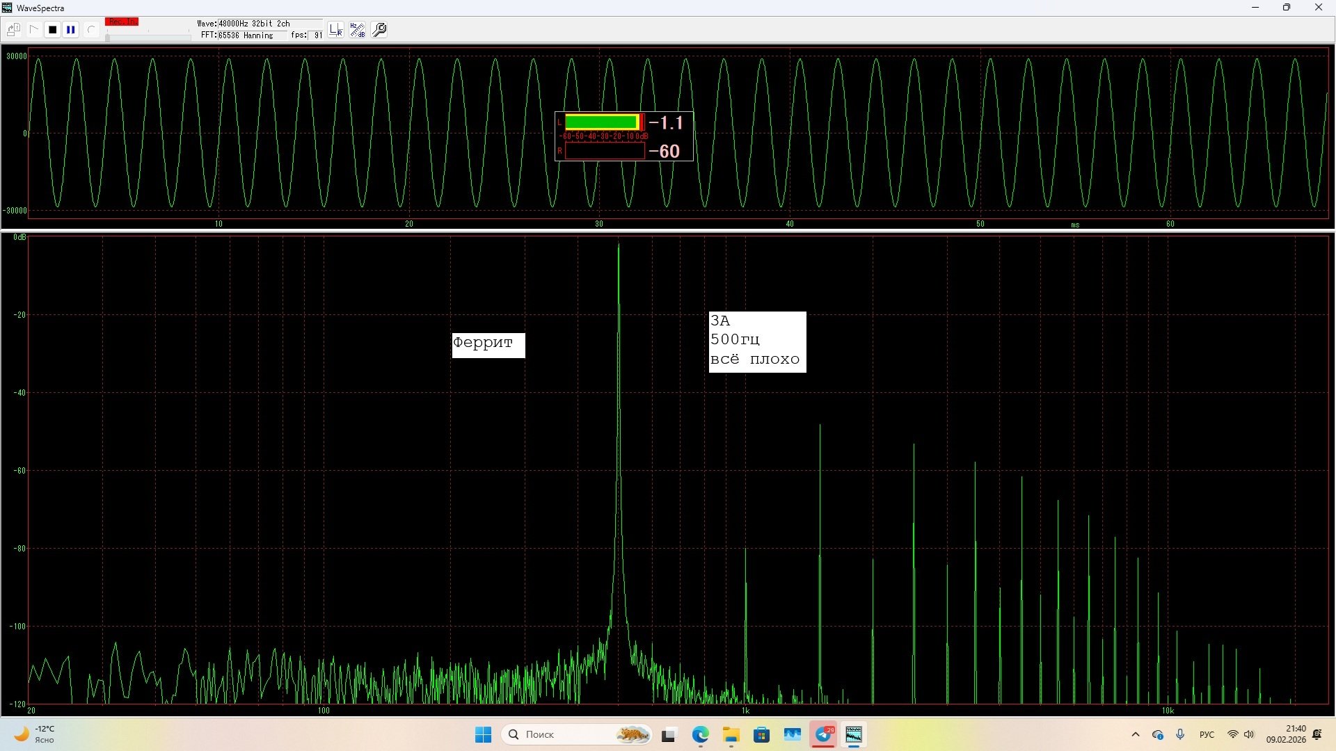

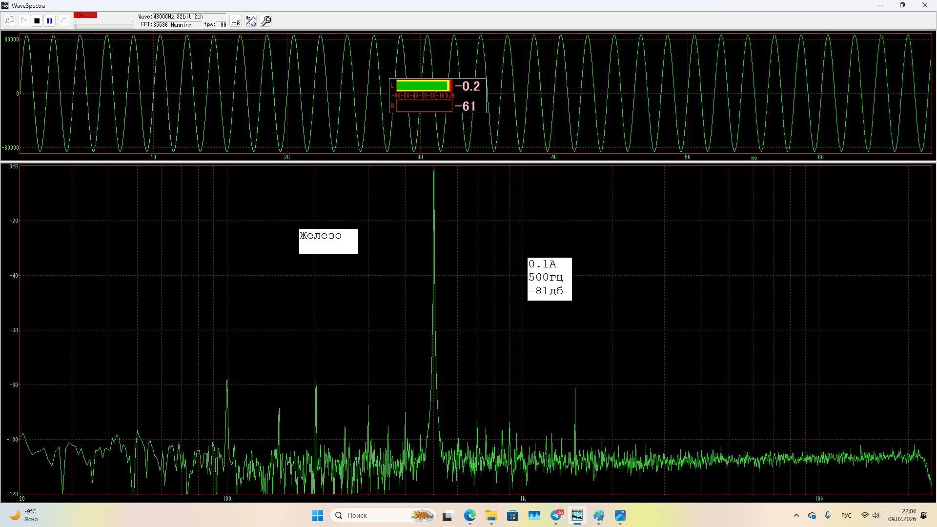

Собственно, выводы:
Очень ценная инфоромация, добытая лично на глазах у изумленной публики.
Высшие это 5-я? З-я на феррите меньше. Касаемо 5-ой и выше именно на малом токе, при низких уровнях сигнала, типа -90дб... тут может быть проблема контактов в быстросъемных соединениях, периодически выскакивают проблемы, по уму надо сажать всё на пайку. Наводки также влияют, всё вокруг импульсное, катушка сама по себе начинает ловить всякую хрень

Информация безусловно ценная, но хотелось бы все-таки сказать пару слов.
Я просто вначале не понял, что вы совали сердечники в одну и ту же катушку. Так что прошу прощения.
Так вот... То что феррит имеет индукцию насыщения меньшую, чем железо, это штука в общем то известная.
Но давайте вспомним формулу индуктивности. Вроде бы там индуктивность пропорциональна квадрату от количества витков. Ну а количество витков пропорционально корню квадратному из индуктивности, соответственно. Давайте немного порассуждаем. Когда мы пропускаем через катушку без сердечника определенный фиксированный ток, то внутри катушки образуется магнитное поле с некоей напряженностью. Теперь в катушку вставили сердечник. Сердечник намагнитился. Степень его намагниченности и есть индукция. От чего она зависит? Правильно, от типа материала сердечника, от его размеров и от его магнитной проницаемости. Как зависит от материала? Зависимость индукции от напряженности - это и есть наша петля гистерезиса. Повышаем напряженность - индукция растет, но до какого-то предела, после которого рост прекращается, хоть повышай напряженность до бесконечности. Далее. Крутизна этой зависимости зависит от магнитной проницаемости и "наполняемости" окна катушки магнитным материалом. Чем "мю" больше, те круче зависимость B (индукция) от H(напряженность поля).
Для чего это я тут разболтался? А вот для чего... В данном эксперименте наша катушка с сердечником имеет индуктивность 2 мГн. А предствьте себе, что нам нужна индуктивность не 2, а 1 мГн. В этом случае нам надо намотать витков в 1.4 раза меньше. Есть еще такое понятие, как ампер/витки. Напряженность поля пропорциональна ампер/виткам. В нашем случае напряженность поля снизится при том же токе. Что надо сделать, чтобы поднять напряженность до прежнего значения? Правильно! Увеличить ток в 1.4 раза!
Какой вывод? А такой. Если мы в данном эксперименте отмотаем витки до получения индуктивности 1 мГн, то искажения (гармоники) будут точно такими же как и в случае с 2 мкГн, но при токе в 1.4 раза большим. Это же хорошо! Какие-то тенденции мы уже наметили. Другими словами, чем меньшее количество витков мы намотаем, тем более линейной будет катушка. Беда только в том, что уменьшая кол витков мы уменьшаем индуктивность. А как сделать, чтобы индуктивность не падала? Правильно! Надо увеличивать габариты сердечника и его магнитную проницаемость.
Беда только в том, что обычно, чем выше магнитная проницаемость, тем меньше индукция насыщения.
Правда... тут тоже есть засада. Ведь катушка вовсе без сердечника, т. е. с магнитной проницаемостью, стремящейся к 1 и минимальными геометрическими размерами сердечника имеет минимальные искажения. Вот тебе бабушка и Юрьев день! Как говорится, за что боролись, на то и напоролись.
Так что... все эти параметры находятся в тесной взаимосвязи друг с другом. Как всегда и везде в жизни, всем рулит его величество компромисс.
Вот мы и переходим потихоньку от теории к практике. А практика для любителя не сильно вдохновляющая. Если с ферритами все более или менее предсказуемо, например у автора феррит PC40 и о нем все известно, результаты повторяемы, то с железом ничего не известно! Откуда мы это железо будем брать? Каковы его параметры? Вот автор сравнивал феррит с так называемым, по его мнению, "хорошим железом". Прекрасно! Все дружно облизываемся и завидуем автору, что ему попалось под руку такое железо. Но где мы такое возьмем? Опустив руку в мешок с накопленным барахлом, вероятность, что мы вытащим такое-же, крайне низка!
Посему, от имени любителей прошу автора провести еще ма-а-а-ленький дополнительный экспериментик с "плохим" железом. Т. е. с тем, которое валяется под ногами, из сетевых силовых трансформаторов. Тогда мы по крайней мере будем знать. какого результата ожидать в худшем случае.
хотелось бы все-таки сказать пару слов..................
Всё верно сказали. Я хотел об этом написать, что, типа, 2мГн для типичной двухполоски многовато (просто использовалась готовая катушка под данный размер сердечника) и, если уменьшить количество витков, то насыщение произойдет позже. Но это уже частность.
Хорошее железо от Сименса это также силовой трансформатор... увы.
Самое плохое от дросселя лампы ДРЛ (но они также разные бывают).
Забываем про феррит.
Габариты - да! Проницаемость - практически нет.
