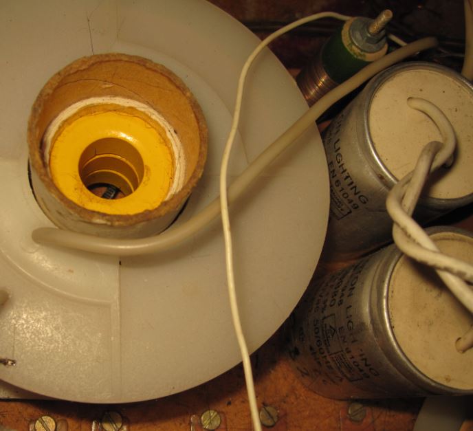

Я что-то пропустил про распылённое железо, банальные жёлто-белые кольца от БП. Если мотать не на кольцо, а засунуть эти кольца внутрь катушки, должно неплохо выйти, уж точно лучше плохого железа.
Катушка тогда обязана иметь здоровенную дыру, в которую поместится ваше желтое кольцо. Что не протиснется в ворота рамок. Хотя, есть придурки, мотающие катушки фильтров в конструктиве звуковых катушек для динамиков. Они наверное других катушек не видели.
Пропустили? Вернитесь назад. Если в двух словах, то... магнитная проницаемость никакая (до железа с ферритом, как до луны), нелинейность большая. Годятся там, где и применяются, т. е. в ИБП для подавления рабочих частот.
У меня именно так и сделано, катушки из фильтров Корвета 028, но подъём индуктивности не велик, с 1,3 до 1,8 мГн
Если сердечник внутри катушки, не нужна ему проницаемость, смотрите, если с 1,3 до 1,8 мГн выросла индуктивность, то эквивалентная проницаемость сердечника + воздушный зазор получается, грубо говоря, 1,4. Потому будет проницаемость материала сердечника 2000 или 70, как у жёлто-белого, на итоговый результат почти не повлияет
У меня именно так и сделано, но подъём индуктивности не велик, с 1,3 до 1,8 мГн
Для этого мотается сотня витков на колечко и смотрим полученную индуктивность .И окажется, что на желтом прирост индуктивности в сравнению с синим три миллишиша.
Тогда как вставленный в катуху пинцет или скальпель или отвертка или кусачки \пассатижи заметно меняют индуктивность и АЧХ на экране.В центре катушки плотность поля как раз больше и влияние сердечника тоже выше.
