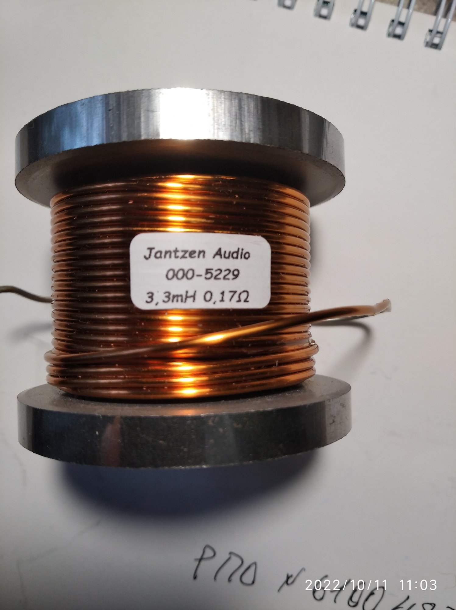

Вот пример катушек на сердечнике из порошкового железа
    234.8 KB · Просмотры: 299
На какой частоте "impedanse 0.6 Ohm"?
А на частоте "0 " Гц есть импеданс?!
Для какой НЧ головки данные катушки?
Импеданс есть всегда и частота тоже. Особенно если катушка включена в цепь, АС подключена к усилителю, а на усилитель подано питание. Каждый кто кода-нибудь пользовался осциллографом знает. В смысле видел на его экране.
Это катушки для сабвуфера.
Ещё раз: частота есть всегда. Её нет только когда катушка лежит на столе никуда не подключённая. Да и то в ней что-то наводится от работающих приборов на соседнем столе или в соседней комнате.
Вот катушка в составе системы. Для нуля Гц графика не хватило. Никогда бы не подумал что кого-то он будет интересовать.

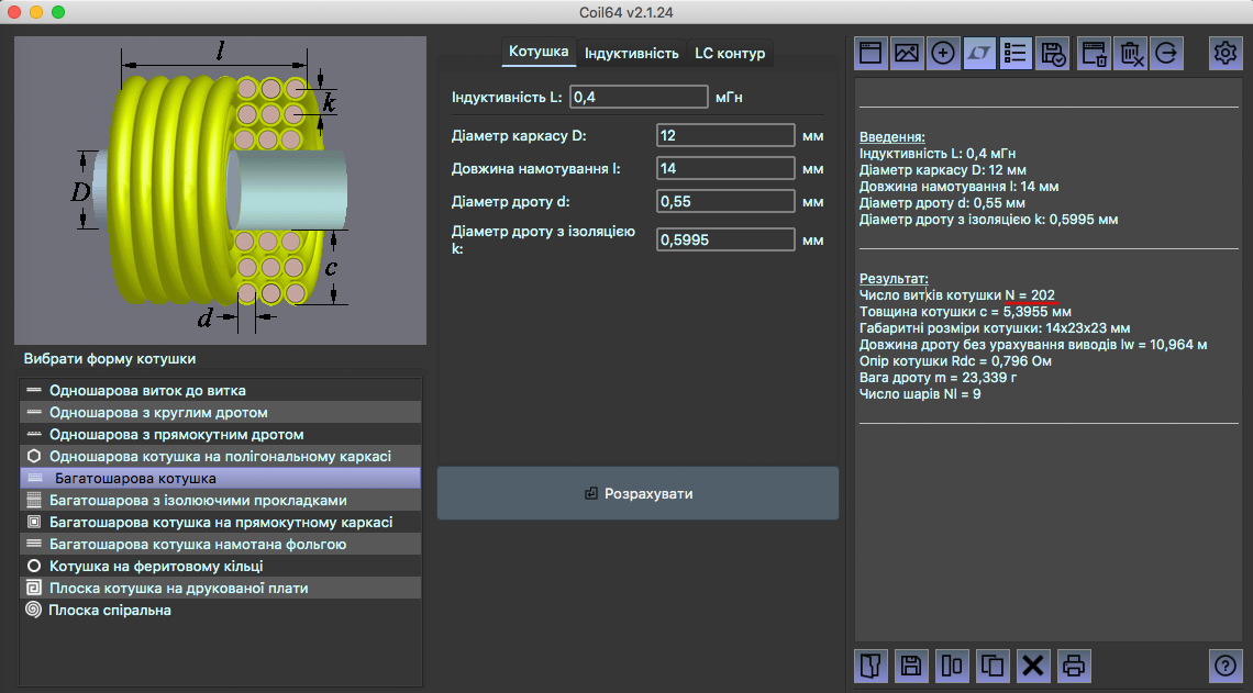

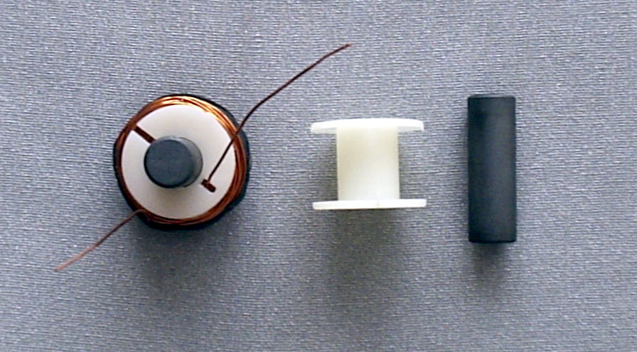

Продолжу тему катушек.
Для интереса купил на Али вот такие каркасы и ферриты.
Феррит диаметр 9,7 мм. Длина 30 мм.
Каркас - диаметр отверстия под сердечник 10 мм, диаметр под намотку 12 мм, высота намотки 14 мм, диаметр щёчек 22 мм.
Для достижения индуктивности без сердечника 0,4 мГн пришлось намотать внавал 200 витков "бочонком", провод 0,55-0,6 мм.
Далее отматывал витки и измерял. Исходил из того, что для большинства катушек ВЧ динамиков достаточно диапазона 0,15...0,4 мГн.
При желании и необходимости можно ввести сердечник как показано на фото, снизу - заподлицо.
Вот что получилось. Сначала индуктивность в мГн катушки без сердечника, затем число витков, затем индуктивность с введённым сердечником.
0,43 - 204 - 1,52
0,40 - 200 - 1,45
0,35 - 190 - 1,30
0,30 - 178 - 1,15
0,25 - 165 - 1,00
0,20 - 150 - 0,81
0,15 - 130 - 0,60
Максимальная индуктивность если сердечник выступает с обеих сторон - 1,7 мГн.
С данным проводом при 204 витках сопротивление 1 Ом.
Думаю, выводы очевидны, не хочу терять на очевидность время.
Вывод: катушки вполне годные для ВЧ динамиков, удобные. Разница с CoilCalc на максимуме 2...3 витка, вероятно из-за намотки внавал.
Феррит увеличивает индуктивность примерно в 4 раза.
Таблица может помочь даже тем у кого нет измерителей индуктивности.
Хэх, практически 1:1 с прикидкой в "Coil"

Напоминаю, что "коэфф. умножения феррита" зависит от его длины и конструкции катушки. В данном случае х4 очень неплохо.
Измерять при больших токах не хочу - сейчас неудобно, а мне это особо не нужно - на небольших мощностях всё должно работать нормально. А мощности от 50 Вт и выше меня не интересуют.
Для полочников и двухполосок такого феррита должно хватить.
Кому интересно - может делать опыты самостоятельно.
По факту для НАСТРОЙКИ фильтров достаточно даже такой катушки т. к. в большинстве случаев 1,7 мГн достаточно (конечно, тут нужен каркас побольше). А после настройки намотать по-удифильски.

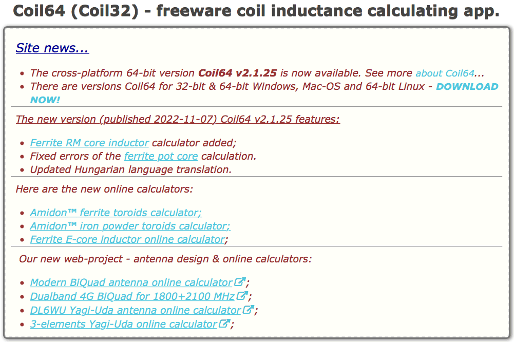

CoilCalc ОБНОВИЛСЯ до Coil64 v2.1.25
Не нашёл тему "CoilCalc" в "Программах", так что, звыняйте, сообщил тут.
