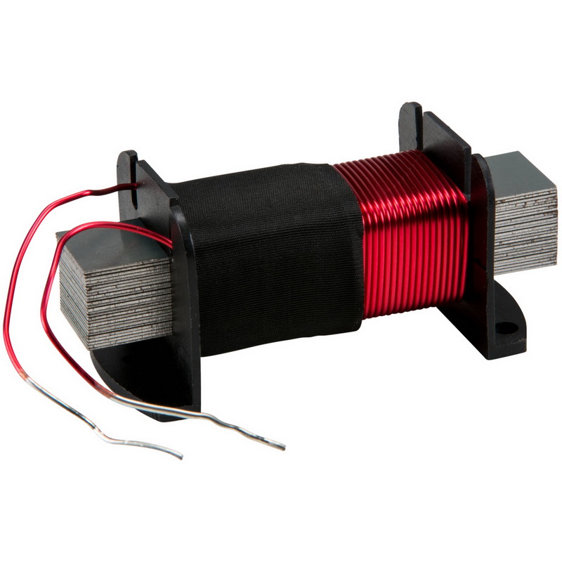

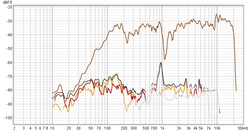

Исследование фирменных индуктивностей Dayton 18AWG I-Core 1,0мГн и Erse 18AWG I-Core (пост №5) на пакетированном железе с диапазоне 1Вт до 400Вт с нагрузкой 4Ом.
Диапазон частот 20-7000Гц. На 1Вт и 10Вт - измерения искажений потонули в шуме карты, насколько удалось понять.
В посте №6 терзали маленькую катушенцию внешними размерами 12х16х42(сколько там сечение сердечника - ХЗ, подозреваю, что в районе 1 см.кв). Удалось насытить железо только начиная с 200Вт(это 7А). См. рост гармоник в диапазоне 20-400Гц.
ПС Сердечник Дайтона 12,5х12,5мм(1/2дюйма) - сечение 1,5 см.кв. Ожидать насыщения нужно на 400Вт, что подтверждается картинкой - на соответствующем графике начинается рост КНИ на участке 60-300Гц .

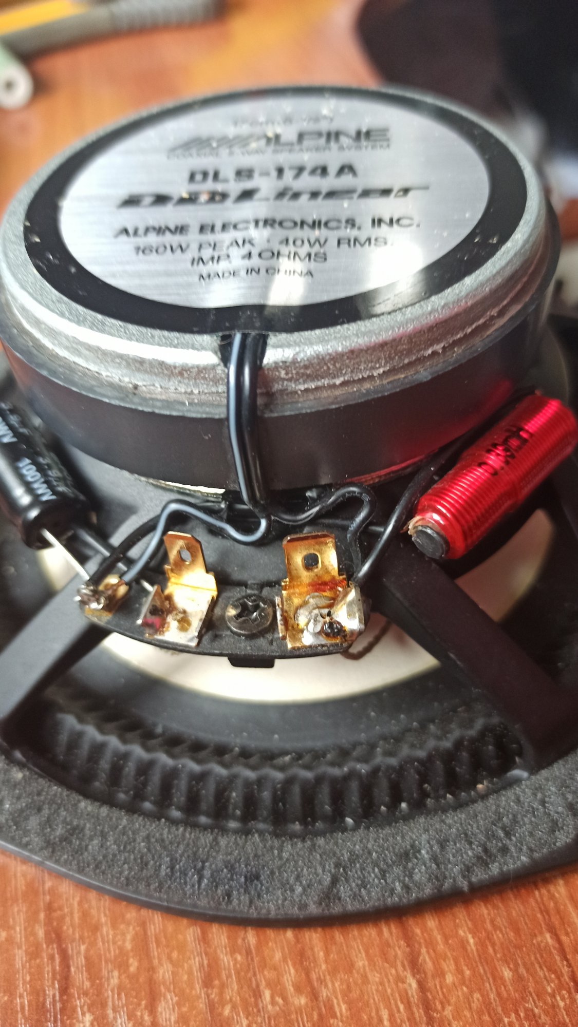

Катушечка на ВЧ -0,39мГн. Феррит ф5ммх30мм.
Искажения на громкости прослушивание около средней.
На ВЧ КНИ в районе 0,5-0,6%. И я уверен, что это искажения твиттера по большей части, нежели сердечника в катушке.

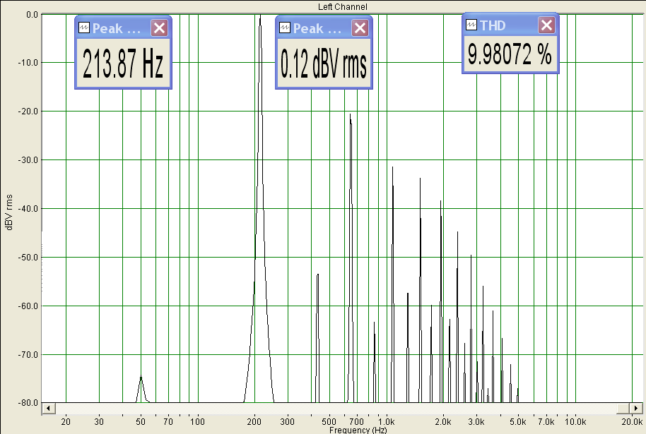

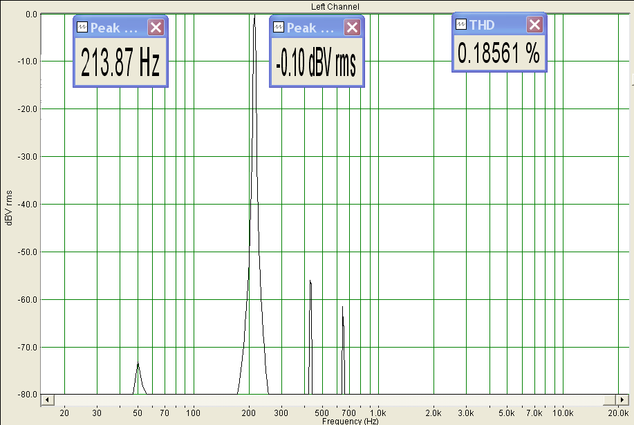

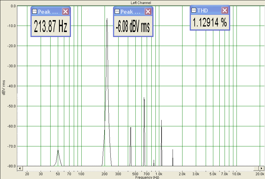

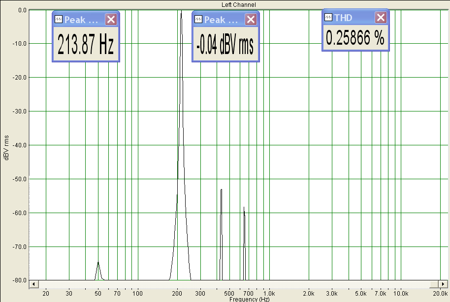

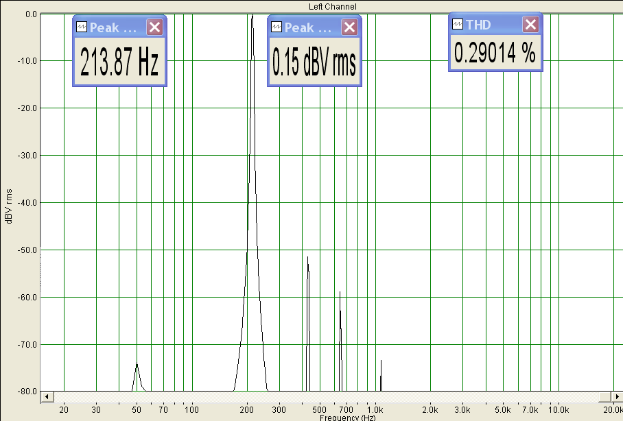

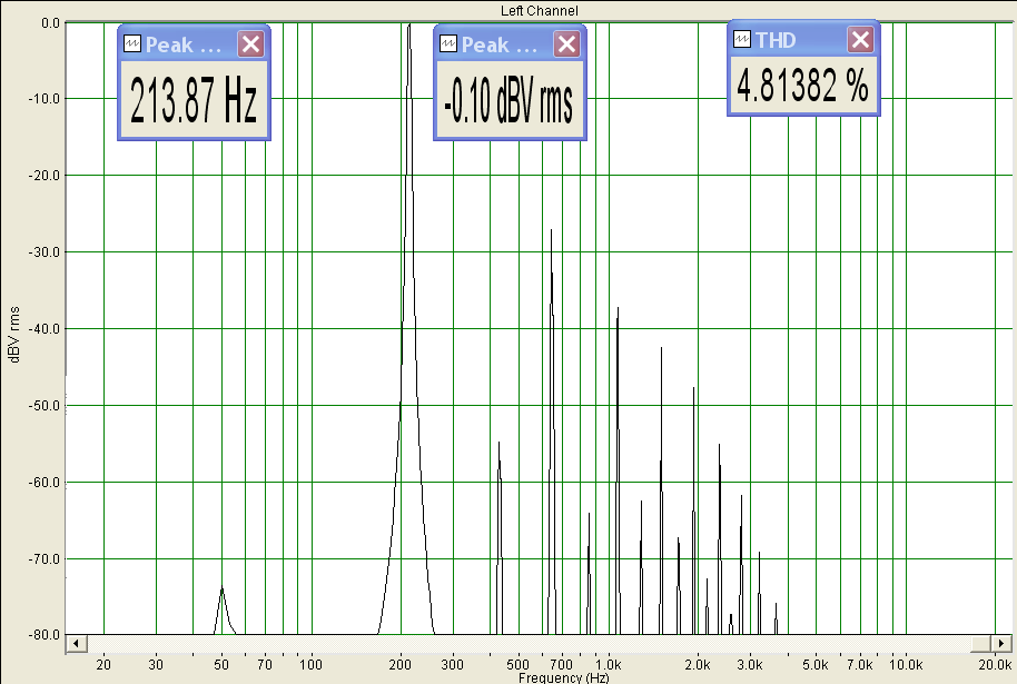

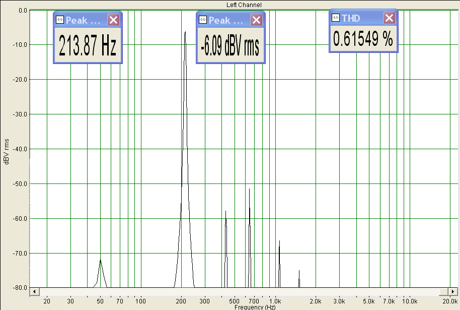

Итак, картина для меня несколько прояснилась.
Я снова собрал фильтр 2 порядка L + C=30мкФ.
Нагрузка - два резистора 8,2 ом по 25 Вт С5-47В впараллель.
Нулевой уровень соответствует току 2А (действ.)
После некоторых размышлений выбрал частоту 214 Гц, не кратную 50 Гц.
Катушка от импортной "винтажной" колонки. Поскольку в фильтрах не поскупились на конденсаторы ROE, думаю, и феррит поставили неплохой. Его размеры дам приблизительно.
Ш-образный, керн 11,5 мм ширины, 14,5 глубины.
Ширина общая 42 мм, окно 15 на 9 мм. Вроде бы примерно 200 витков, провод 0,74 по лаку, сопротивление 0,8 ом, L=2,92 мГн.
Вывод: при токе 2 А искажений не вносит. При бОльших токах проверять не буду.
Это "наш" феррит, две Ш пластины я склеил "спинками" - так проще наматывать провод L=1,3 мГн.
Если кого-то уж очень интересует, сделаю фото.
Вывод: мало уступает "фирмЕ", просто получить катушку с низким активным сопротивлением достаточно высокой индуктивности. Хороший феррит.
Железо которое я описывал. Удивительно хороший результат. 0,85 мГн. Надо еще послушать, но пока радует. Этим проводом можно получить до 1,5...2 мГн, если аккуратно наматывать. Сопротивление получится больше, чем на двойном феррите, но выигрыш будет.
Это КПИ L=1,3 мГн с круглым ферритом 400НН при токе 2 А. Значит не зря я увеличил ток. Не знаю почему так получилось, вроде бы насыщения быть не должно, но факт налицо.
Вывод: очень рекомендую в качестве КПИ для настройки, но в колонки ставить нежелательно.
Неприятный, но полезный результат.
То же при токе 1 А что соответствует мощности НЧ динамика 4 Вт или 8 Вт для 8 ом.
Если динамики малой мощности или вы слушаете (как я) на малой мощности, искажений можете и не заметить.
Интересно попробовать железо побольше и еще кое-какие ферриты, но не сегодня. Надо ли приводить эти измерения или надоело и хватит?
Посмотреть вложение 39604То же при токе 1 А что соответствует мощности НЧ динамика 4 Вт или 8 Вт для 8 ом.
Так вроде сердечник должен при 2А гарантированно насытиться.
Да,получается ,что при небольшой нагрузке в будет более менее ровно,но если лезть на мощное усиление сигнала,тогда и будут вылазить искажения.Будем знать,спасибо)
Для настройки самое то.Пойдёт.А под маломощные или негромко ,всё пойдёт.
Ну как "небольшой". Ток 2 А - это 16 Вт при 4 ом и 32 Вт на 8 ом. И при этом у железа и нормального феррита никаких проблем. Поэтому можно предположить, что и при бОльших мощностях всё будет в порядке. А мне больше и не надо.
Это тот же КПИ (см #57), но я выдвинул сердечник, индуктивность снизилась с 1,3 до 0,85 мГн, и получил 5% искажений вместо 10% искажений. Уменьшение искажений почти равно квадрату отношения индуктивностей. Да, согласен и 5% - это много.
Тогда я уменьшил ток до 1 А и искажения уменьшились на порядок, и стали вдвое ниже, чем с полностью вдвинутым сердечником при токе 1 А.
Похоже, эмпирически нащупан предел для данного феррита.
