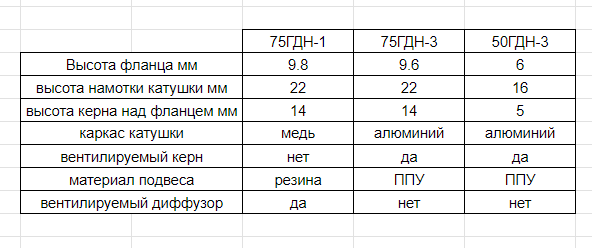

Не 75 гдн-3 или 50гдн?

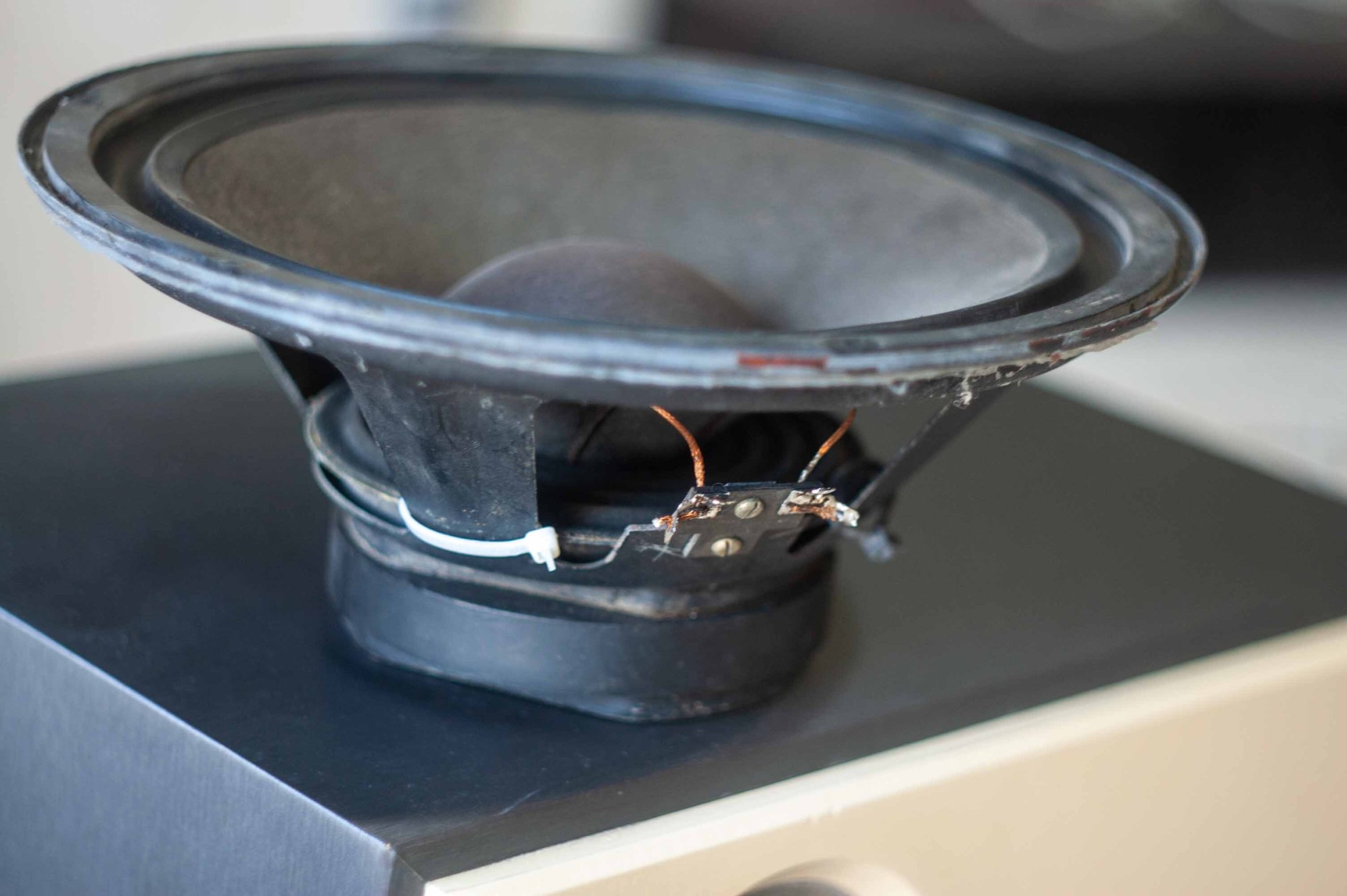

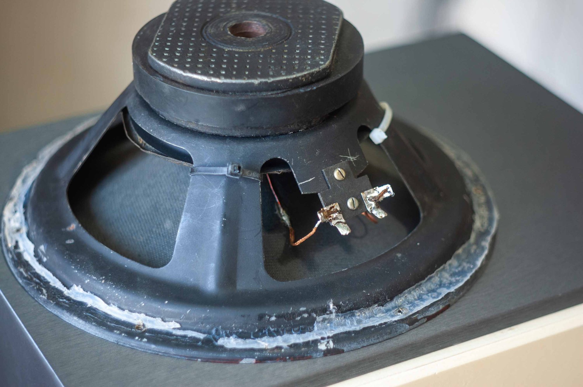

75ГДН-3 конечно интереснее, но достать его нереально и там подвес пена, недолговечный. А на базе 75ГДН-1 мигом сложилась роскошного звука колонка. Уже выкладывал здесь не раз.
Это бывший 50 ГДН-3? Покупал к нему подвесы за 200р и клеил моментом, справился за полчаса. Хороший динамик, как раз под ящик от S90.
Это бывший 50 ГДН-3
Нет, это ближе к 75ГДН-1 но с вентилируемым керном и алюминиевым каркасом катушки, высота намотки катушки как и у 75ГДН-1 и высота фланца 9.6мм, ну про ППУ все знают!
Стоят в амфитонах 027-022 .25гд-42
75ГДН-3 и 50ГДН-3 конструктивно разные
То что вспомнил по памяти!
Преимущество 75ГДН-3 больше мощность чем у 50ГДН-3
Преимущество 75ГДН-3 больше чувствительность чем у 75ГДН-1 (за счет немного меньшей массы подвижной части)
Частота основного резонанса у 75ГДН-3 при меньшей массе подвижной части, компенсирована более гибким (поддатливым) подвесом
75ГДН-3 никогда не ставился в 25АС-027, изначально применяли 25ГД-41, после пошли 25ГД-42(50ГДН-3) у которых другое литьё рамы
75ГДН-3 ставились в Амфитон 35АС-018
75ГДН-3 с широкой рамой и белым диффузором ставились только в 50АС-022

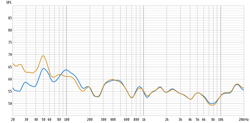

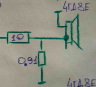

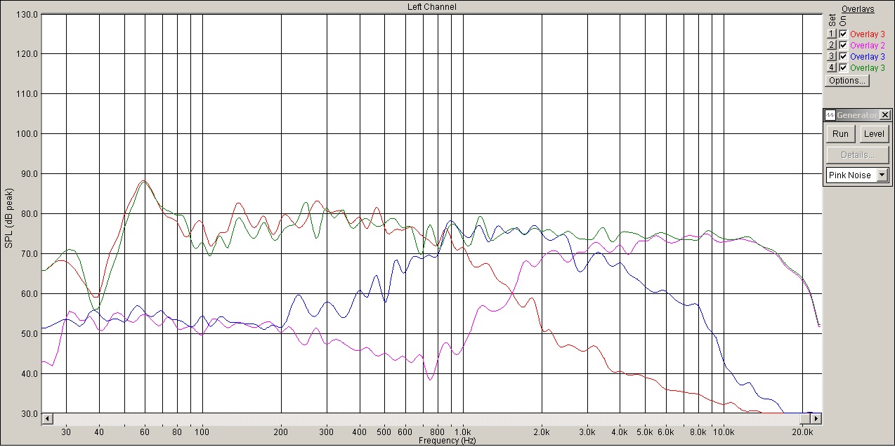

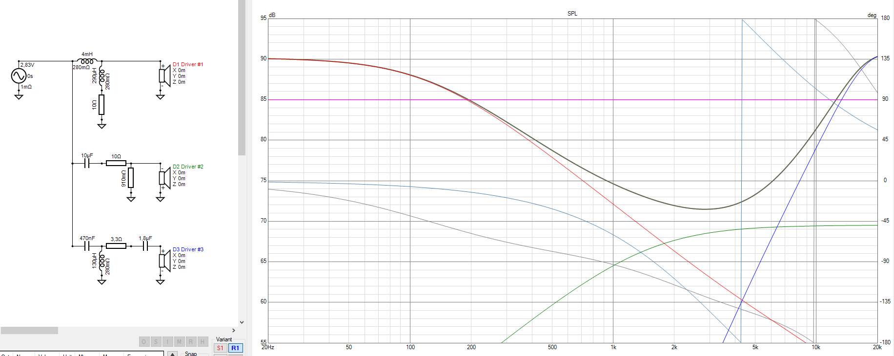

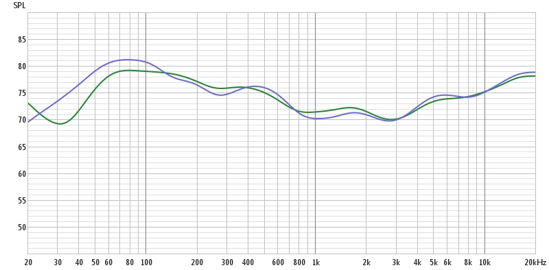

До меня таки дошло, вот почему так штырит на АЧХ низ
У 8ГД-1-25 чувствительность конская (ну дофига короче) а потом мега могучий аттенюатор (хотя больше на удавку вокруг шеи похоже) установлен на СЧ:
Катушку добавил

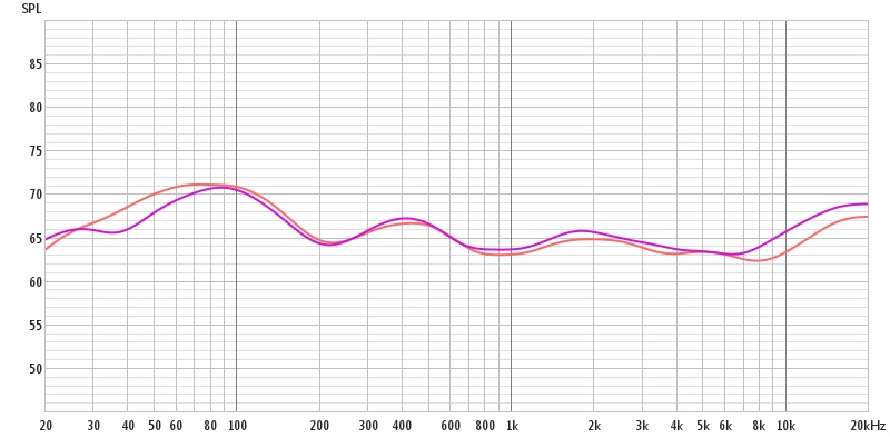

Так чисто посмотреть на линию тренда ничего более (не нормировал по давлению):
просто электрическая версия АЧХ
sinjaja-ulica-zelenaja-komnata-jpg.106189
практически там же максимальный провал на 3кГц
Страшный однако фильтр, что уж сказать.
Посмотреть вложение 106225просто электрическая версия АЧХ

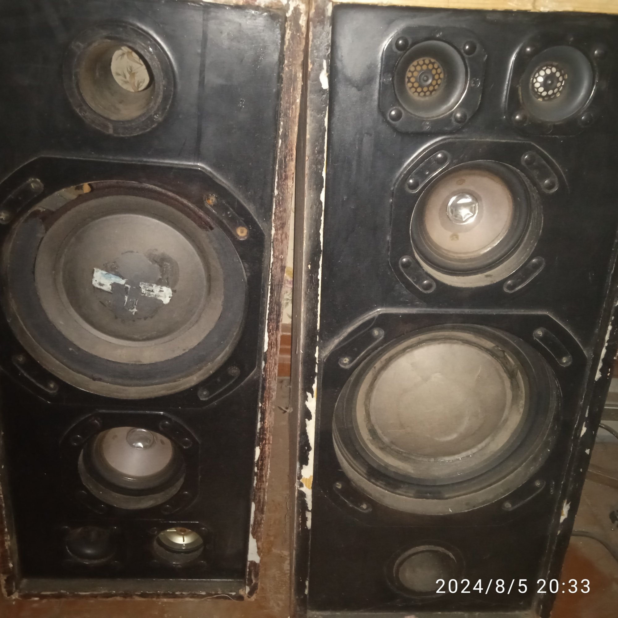

Тут иной косяк. Басовая полка валится слева направо, наклон не выравнен симметрично средником , в итоге имеем одинокий басовый пузырь и яму на средине. Со всеми радостями такого звука.
А так примерно как должно быть .
Мордой в небо метод хороший, но колонку не мешает в яму уложить. чтобы фронтпанель была вровень с землей.

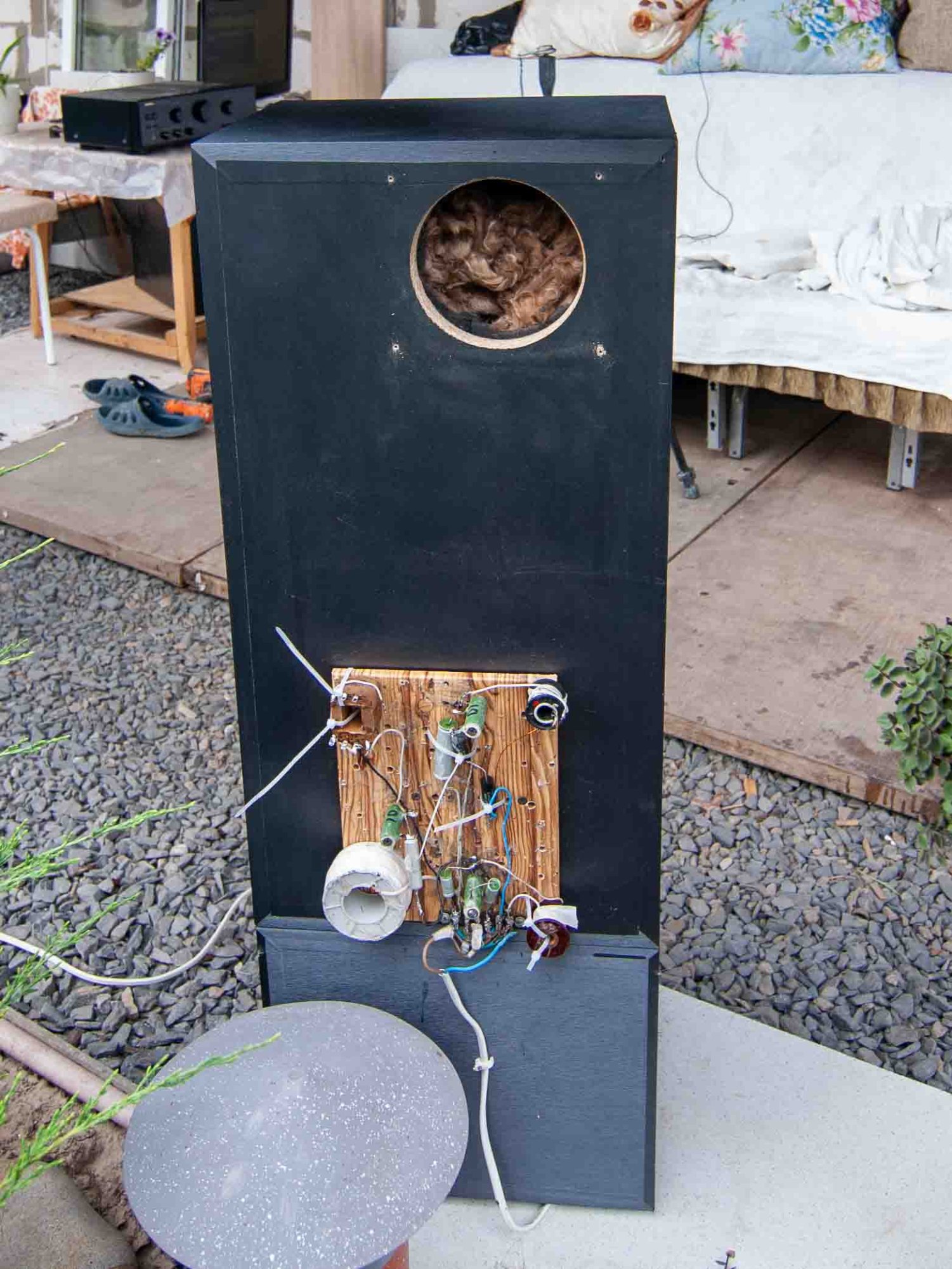

Слушал ,слушал ,не могу понять подгуживает как трансформаторная будка и всё.Сзади есть лючёк,ревизия ,менял вч.Откручиваю ,слушаю . Звук стал мягче.Делаю замеры .Отверстие.jpgПолучается закрытый корпус противопоказан этим динамикам.А мне про середину песни все поют.Здесь к каждому элементу нужен рецепт.DSC_9033.JPG
Слушал ,слушал ,не могу понять подгуживает как трансформаторная будка и всё.Сзади есть лючёк,ревизия ,менял вч.Откручиваю ,слушаю . Звук стал мягче.Делаю замеры .Посмотреть вложение 106256Получается закрытый корпус противопоказан этим динамикам.А мне про середину песни все поют.Здесь к каждому элементу нужен рецепт.Посмотреть вложение 106258
Этим как раз только ЗЯ, и ни боже мой инвертор. Насчет рецепта каждому дину- в точку.
Теперь ещё интересный вопрос.В открывшееся отверстие сзади направился весь гул.Если сделать по принципу ,как реализовали в злектронике ,пасивный излучатель.Диаметр отверстия 12.5 см.Может туда воткнуть динамик.
Если гудит в ЗЯ, в ФИ и ПИ - тем более будет гудеть. В ЗЯ можно добавить ЗПМ. Герметичность обеспечена?
ПИ должен быть большой площади - он болтается не слабее основного динамика:(
А вы не в курсе, что пассивник тот же самый инвертор, и динамик для него нужен не от балды, а инверторный. К которым 75ГДН ни разу никаким боком не относится. А то что у вас дырка в заде загудела и вас очаровала, ну значит, так у вас слух заточен. Слушайте так.

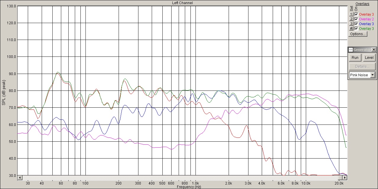

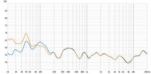

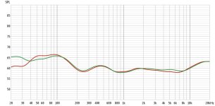

Два графика на лицо ,где в ЗЯ происходит подъём на частоте 50 гц. наОтверстие.jpg 6 ДБ. И дырка которая нивелирует эти частоты.Мы же выбираем более ровную ачх или тогда ничего не понятно,что понятно Вам.И 4гд8е никогда не имеет права петь.Один 6гдв 4 пока счастлив,отстали от него ,нет он спрятался в кратере.
А сами как считаете, такой перепад по уровню на 50 Гц и 8 кГц . это хорошо?
Ох зря вы свои "доводы" приводите. Наоборот, спрячьте свои "измерения" и заманите специалиста, если раздражать не будете, то вам много полезного узнать предстоит. А по вашим графикам, я например не пошел бы на прослушку даже с вкусняшками :). (Без обид, мнение у меня такое... дилетантское)
Ох зря вы свои "доводы* приводите. Наоборот, спрячьте свои " измерения" и заманите специалиста, если раздражать не будете, то вам много полезного узнать предстоит. А по вашим графикам, я например не пошел бы на прослушау даже с вкусняшками :). (Без обид, мнение у меня такое... дилетантское)
Абсолютно конструктивная беседа ,где люди учатся понять что к чему.А графики эти редактируются при помощи паяльника за 30 минут и превращаются в ровную линию ,только она( ровная линия) никак петь не хочет.

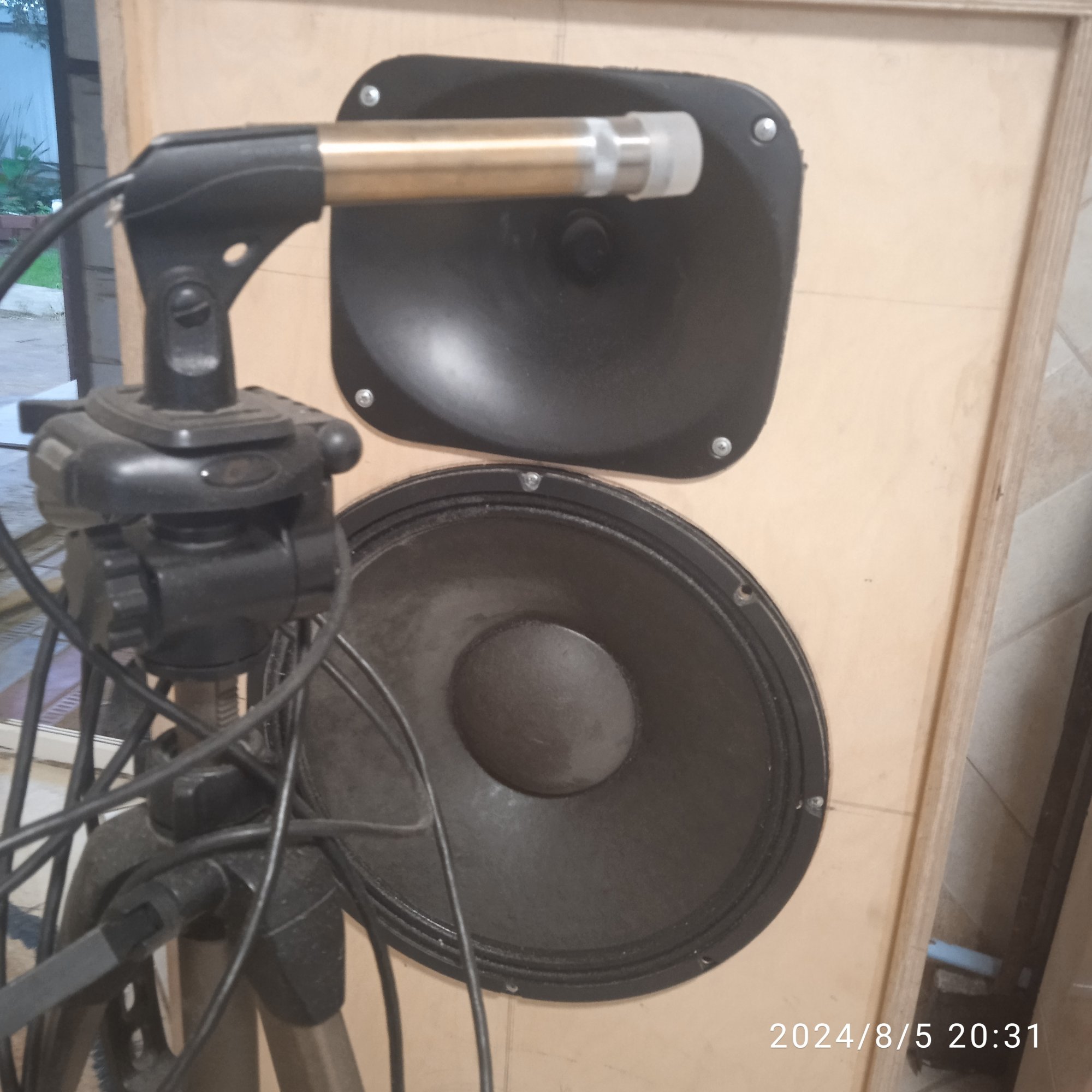

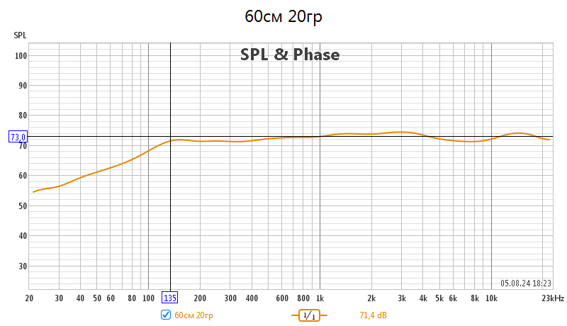

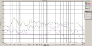

Фигня это , а не графики!
Если так измерять, то мой подопытный 10ГД-36 можно продавать по цене Lowter!
Везет вам... У меня недели на "ровненькую" АЧХ уходят, вот и таскаю взад перед 60 килограмм :) :
PS А вот по молодости (думаю как вы сейчас), лет 20-25 назад так же от балды пилил, и одни из сделанных ко мне вернулось.. я померил, ужос, а ведь у меня их купили :)
Вид конечно тогда у них был гораздо приличнее, это сейчас пленка под шпон оторвана, "заклепки" вырваны, а вначале "фирмА" была :). На одни морды пошло 3 литра эпоксидки..
