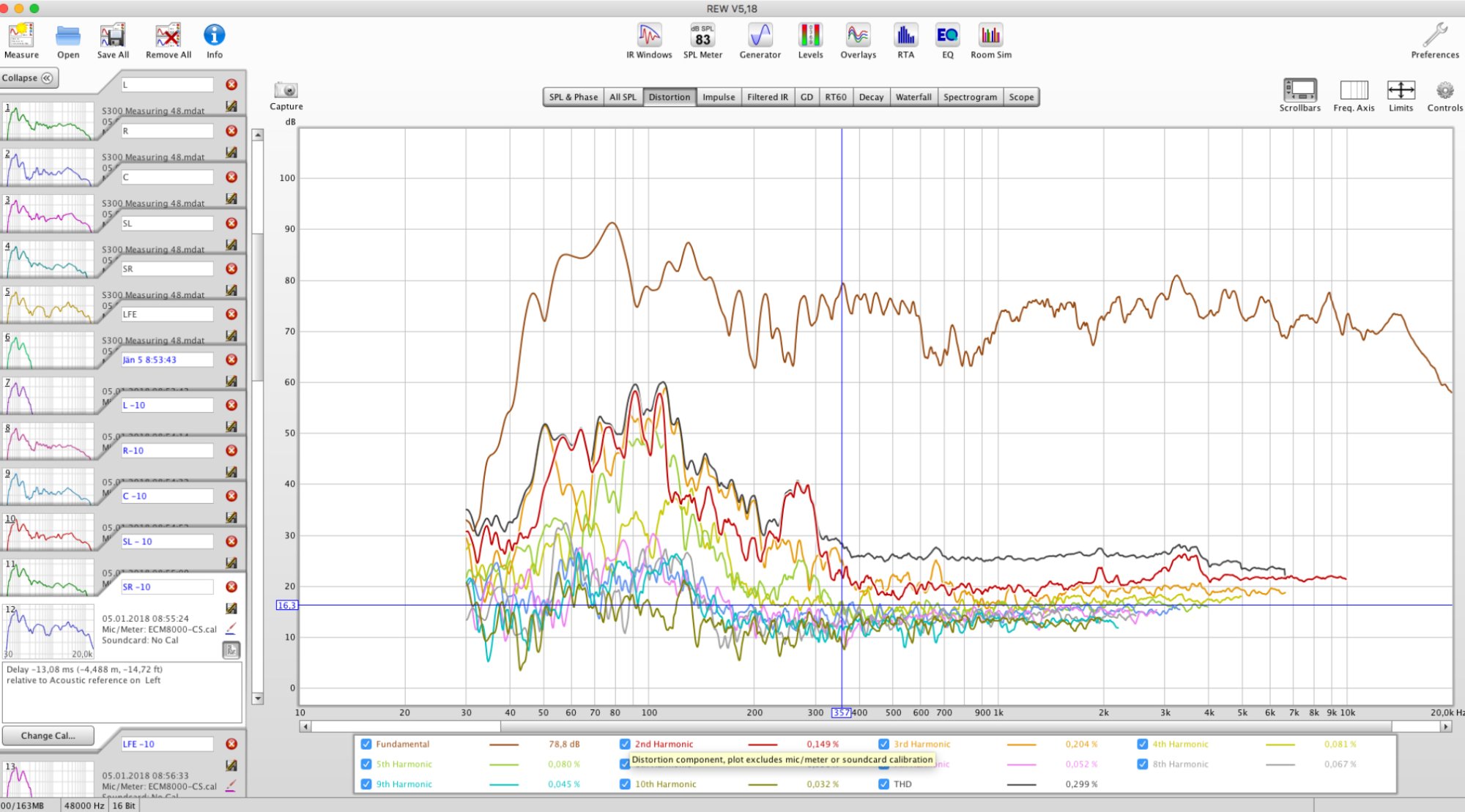

Рассказать как в REW увидеть искажения с гармонями.

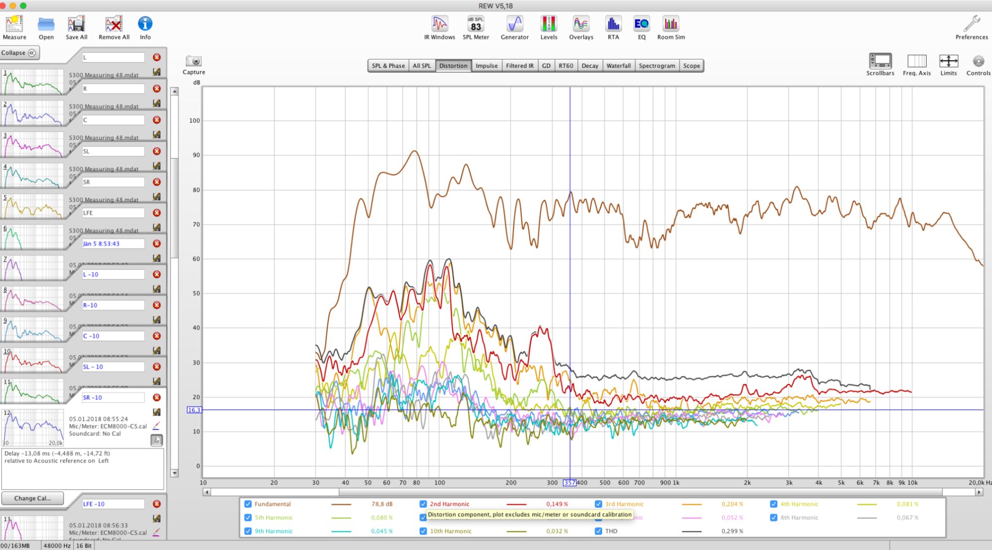

Если не трудно ,то конечно.Или ссылку подкрепить .Пока,что все динамики подбирались в эту трехполоску на слух ,а замеры делались опосля.
Собственно никаких ссылок не нужно.
3 кнопка “Distortion”

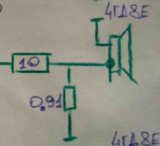

Неужели послушали 4 ГД8Е и решили что вот оно? Не верю! (с)
Гитара акустическая и все струнные интересно воспроизводятся .Голос разборчивый.Ему много не надо. 4вт и 93.5 дб.Справа резать не надо.Лишние детали ,больше шума.

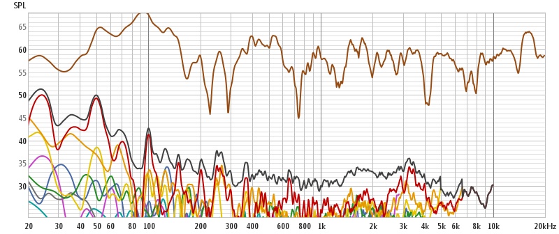

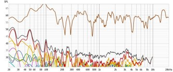

Ну не верится в это, при таком:
1722794283758-png.106222
Что бы вот так, невозможно оторваться от мелодичности оного, но лучше всё же на -20дБ его придушить! И дело то вовсе не в том что 93дБ много, так как он всё равно торчит на 2.5дБ выше НЧ у которого 90.5(91дБ), а всё куда проще: потому что он для озвучивания отправления поездов на вокзале 4ГД-8Е, но не в домашнюю АС
а вот порезано DSPПосмотреть вложение 106324

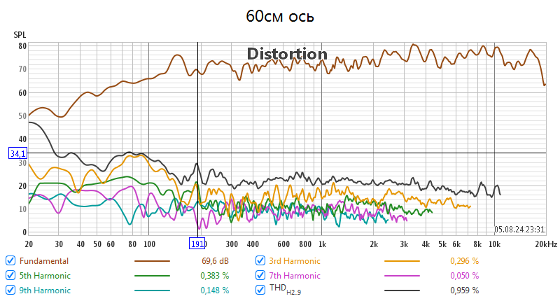

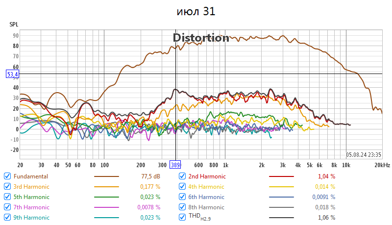

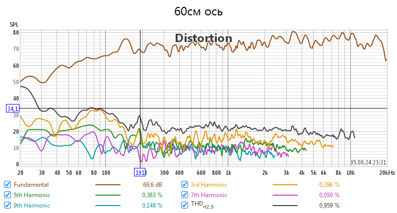

А что, на 60 см по оси только нечетньіе гармоники?
Какой єто динамик?
Как вам єто удается?

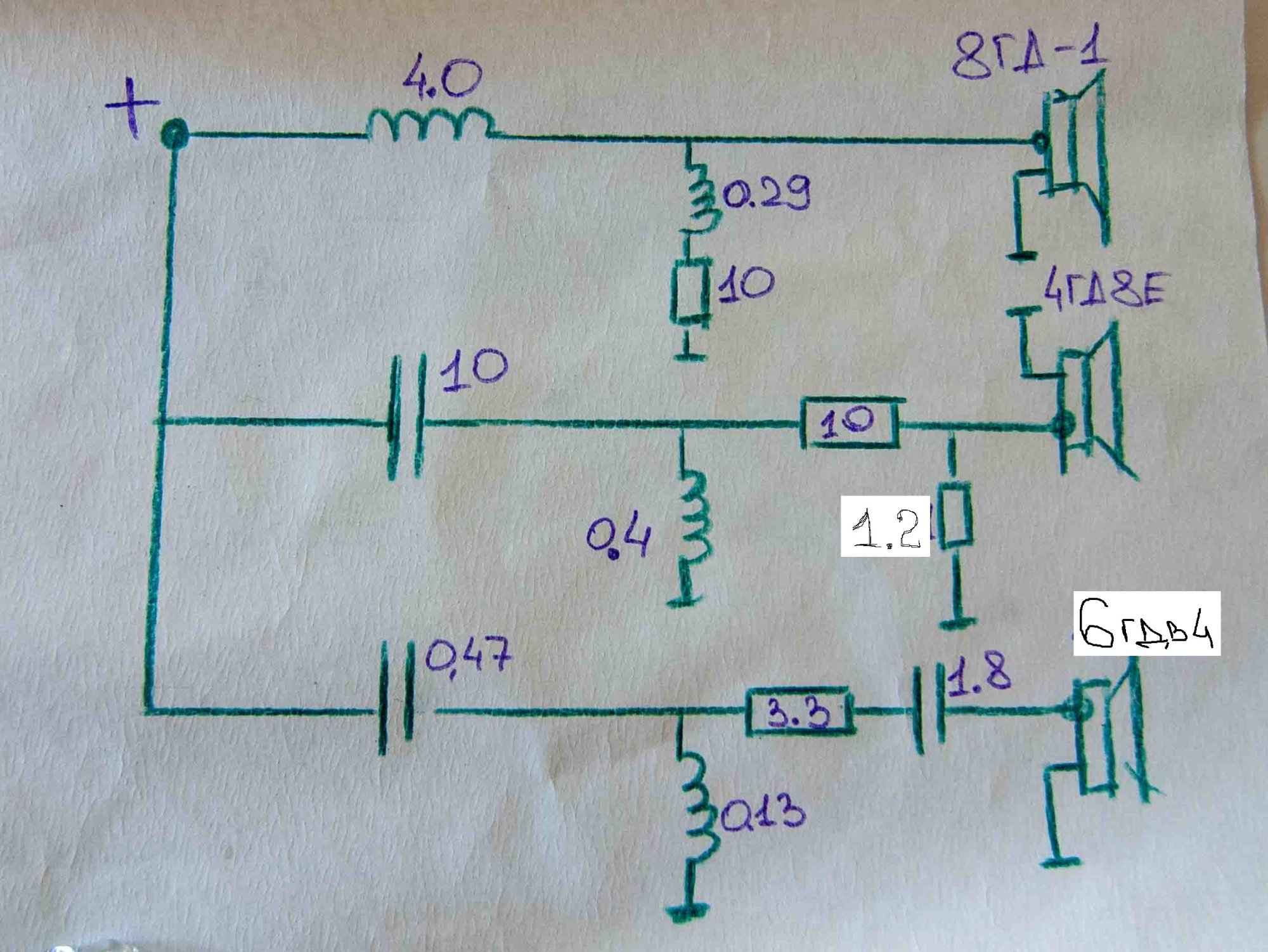

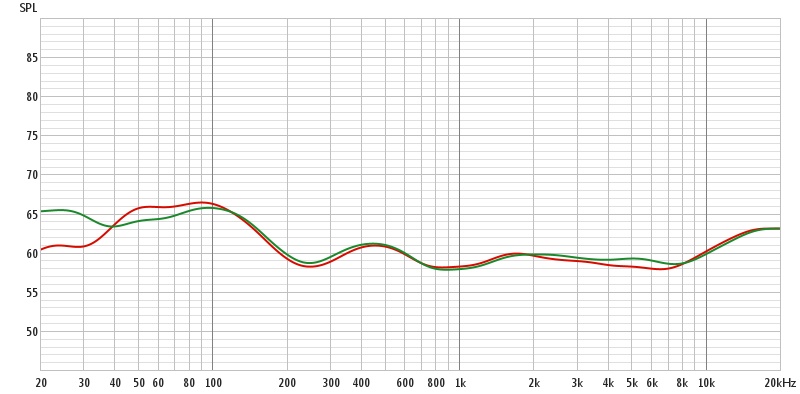

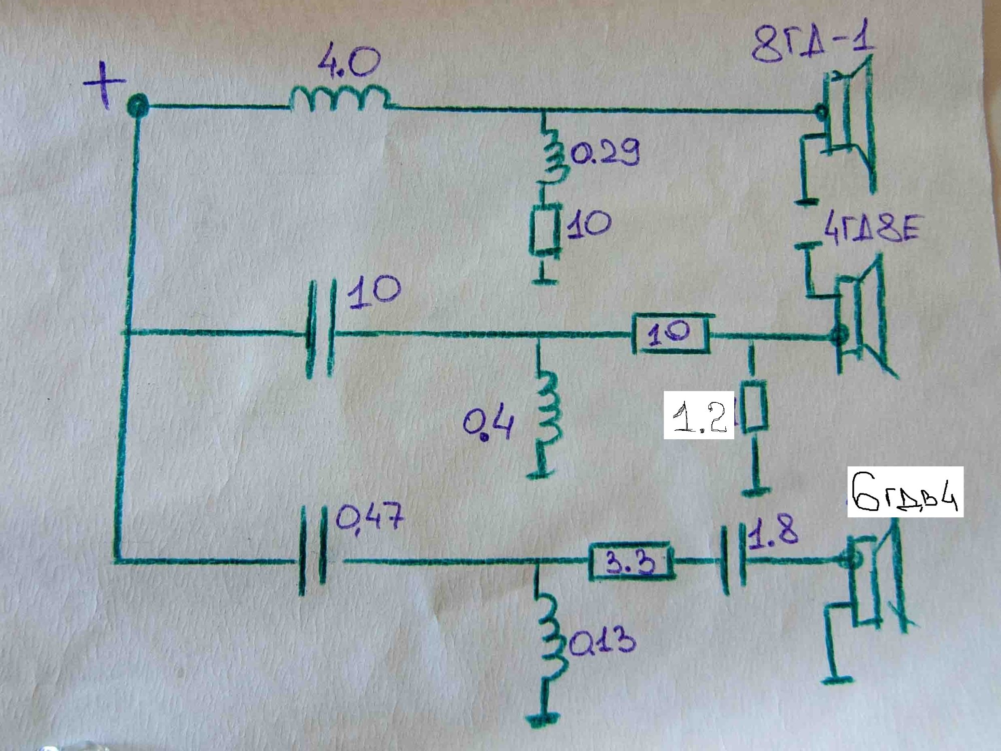

Подровнял линию ,после редакции схемы Посмотреть вложение 106384
Получилось следующее Посмотреть вложение 106385
И как теперь с гармониками разобраться.
Ничего не могу сказать. До марсианских фильтров пока не дорос. Если ВЧ контур еще на что-то похож, то НЧ и СЧ - откровенно черезжоперные . И еще не пойму , зачем нужно ровную частотку саблей рубить или топором. Ровное не устраивает? :)
И где вы ,японамать , свои программы берете. на которые без слез не глянуть.
Шутка, конечно. Но грустная..
Тут без 0,5 не разберешься. Частокол из гармоник.
Оставь 2ю и 3ю ставь курсор на пиках и смотри в процентах.
ПС. Опять снимок экрана. Иконку фотоаппарата нажимаешь и сохраняешь график как картинку.
Справа вверху лимиты выстави, что бы все помещалось.
Я бы снял АЧХу каждого динамика по отдельности без фильтра и с фильтром.
