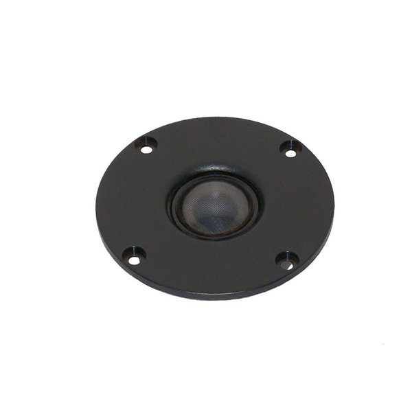

К сведению желающих найти достойные пищалы занедорого . такие есть в Аудиомании, два варианта по примерно одной цене, итальянцы, звать их Sica LP66.25 , фланец 66мм, вторая LP82.25-95 фланец 82мм. та, что с фланцем 82 мм имеет больший магнит, тянет ниже , ачх отменно ровная, в полку с 1500 до 16 000. Звук дорогой , спокойный, напоминает Сканспик . цена за пару в районе 5-6 тыр.

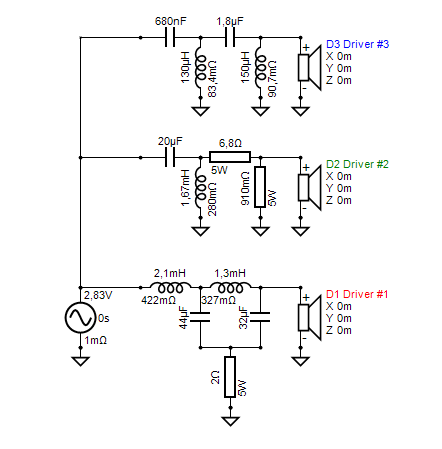

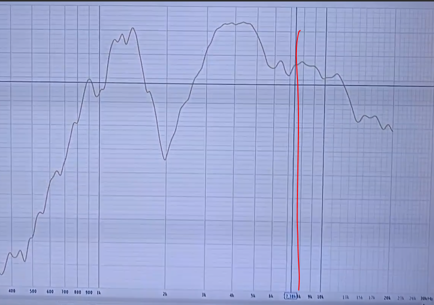

Я даже больше скажу.Когда велась настройка линии ВЧ ,схеме имеются две катушки индуктивности.Увеличение либо уменьшение намотки меняет не только верхний диапазон,а ещё меняется и подача баса.Эта система единый организм.На данный момент найдены оптимальные настройки и в процессе они постоянно редактируюся.На самом деле комната с параметрами в 15 кв м. не позволяет передать через микрофон достоверный звук.В дальнейшем в планах прослушивание на улице.

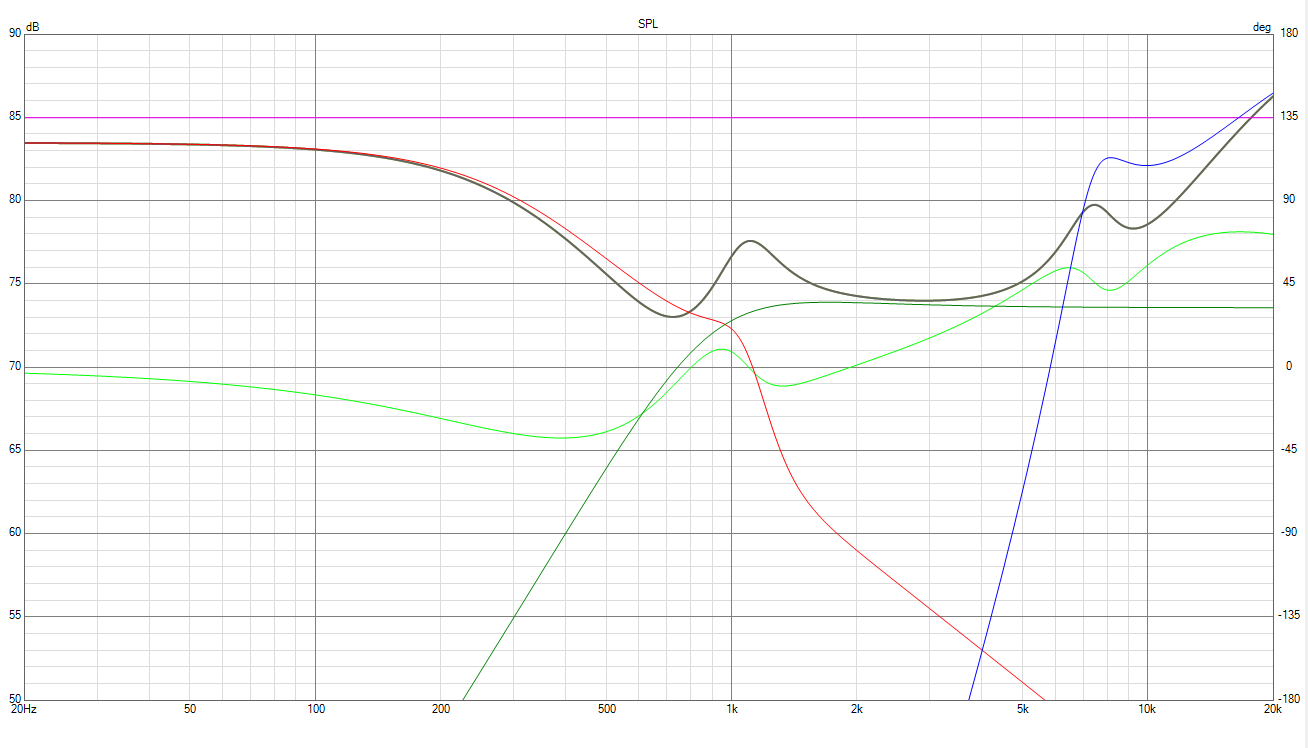

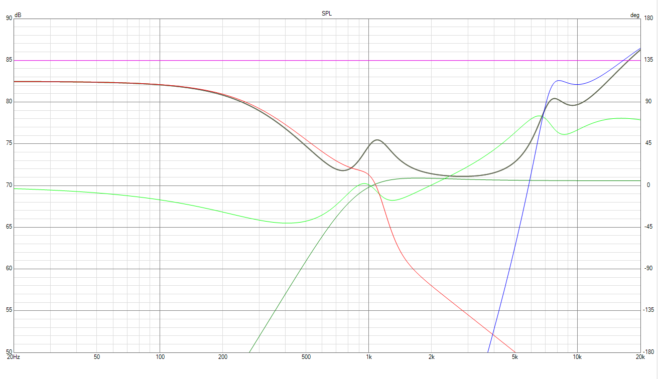

Спасибо за ответ. Теперь понятно: цель создания темы - похвастаться детищем. Ну что ж. В понедельник сброшу АЧХ Ваших фильтров по напряжению (не по звуковому давлению), но уже могу сказать: Вы настроили систему на знатный Бум-Тынц. Возможно, сказывается привычка слушать с задранными тембрами, но фильтром АС весьма сложно получить АЧХ как у темброблока, на НЧ - просто нереально. И, что бы Вы ни говорили, ВЧ динамик вытянуть из колодца будет правильно.

Схема страшненькая просто труба, зачем так сложно и при этом, настолько криво

ВЧ так вообще жуть:
Получается так, что всё выше 6кГц по частоте, но ниже по звуковому давлению, было каким то чудом выкручено фильтром, что бы спасти то что находится почти на -15дБ относительно уровня 91дБ (видно на общем видео АЧХ системы).

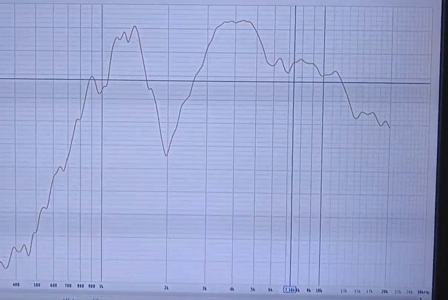

Яма на 2 килах результат работы стакана впереди пищалы. Стакан дело нужное и без него никуда, но только не здесь.

Сч с вч не сшиты,и гул по нч слышно

В это Трио динамики подбирались по критериям сделано в СССР.Подбирались по музыкальности в штатные места S90 .В процессе работы происходили модернизации,которые и привели к данному виду.Что либо переделывать по корпусу,проще создать новый проект.Что касается схемы фильтров ,было примерно около 30 вариантов всеразличного порядка и последняя является самой связующей все три динамика,я не спорю ,возможно кто то и лучше предложит .Если интересно могу ответить по любому элементу и номиналу и для чего он там находится и какой горб опускает или поднимает .Что касается углубления динамика 6гдв4 он там отыгрывает лучше чем на фасаде. Следующей доработкой можно попробовать заменить конденсаторы с 73-16 на другое интересное решение. .Есть тестовые записи для оценки системы.Если что то менять то нужно понимать кто или что фальшивит?
Нормальные конденсаторы для АС, главное подобрать правильную ёмкость в частотных срезах.
Средник менять, использовать другую схему и колонки зазвучат как надо.
А 73-16 в НЧ тоже гуд!
Вам уже показали в сообщений #38 что вашы фильтры кривые.
Намекнули не раз ,что можно сделать лутче.
Но вас интересует только внешни вид

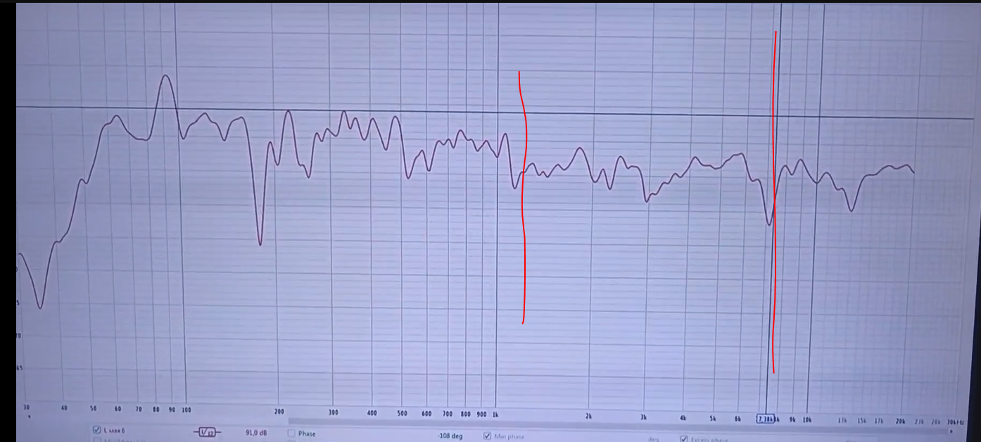

Да в таком сетапе и тем более с такой настройкой фильтра, это больше похоже на "цыганскую свадьбу" все в говно и каждый орёт пока дури хватает. А 6ГДВ-4 тот через замочную скважину старается, так как вышел покурить.

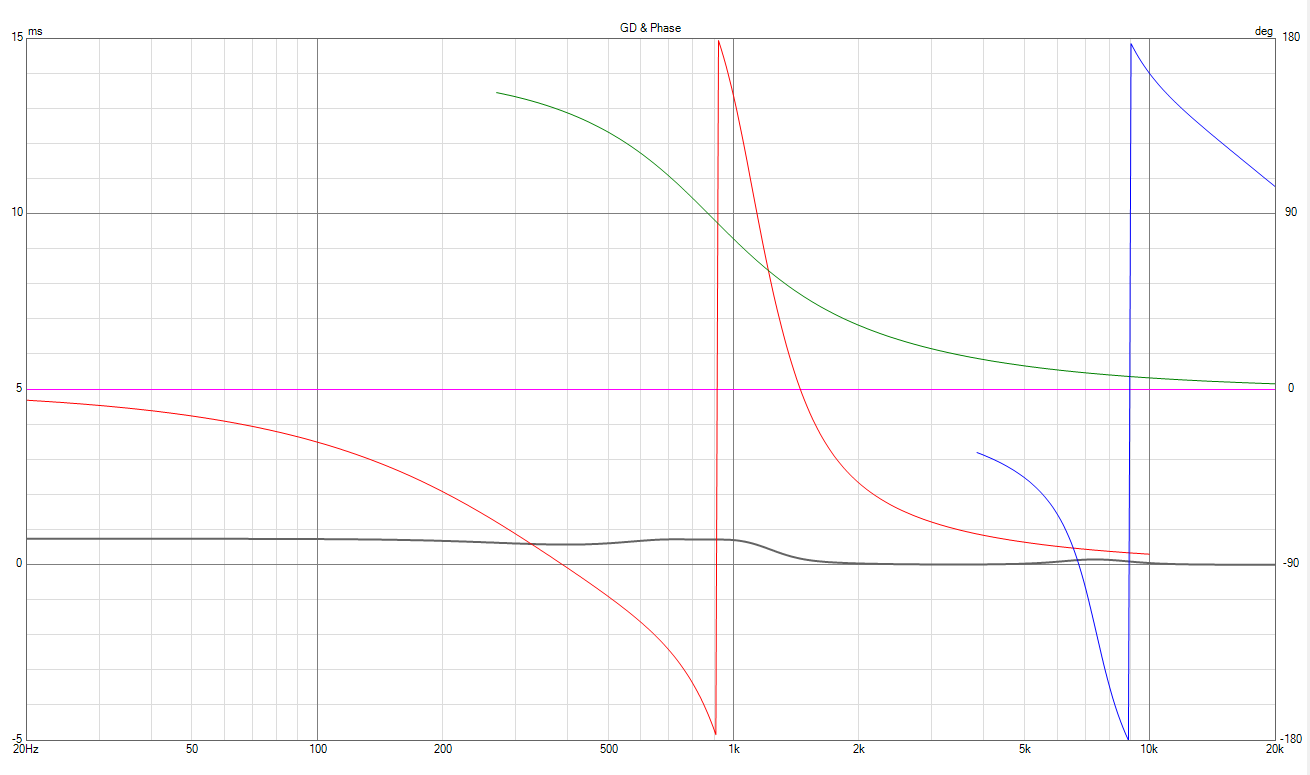

Начните с согласования ФЧХ, от туда и груповая задержка придет в норму.
А можно выложить файл проекта REW который фигурирует в видео из первого поста?
