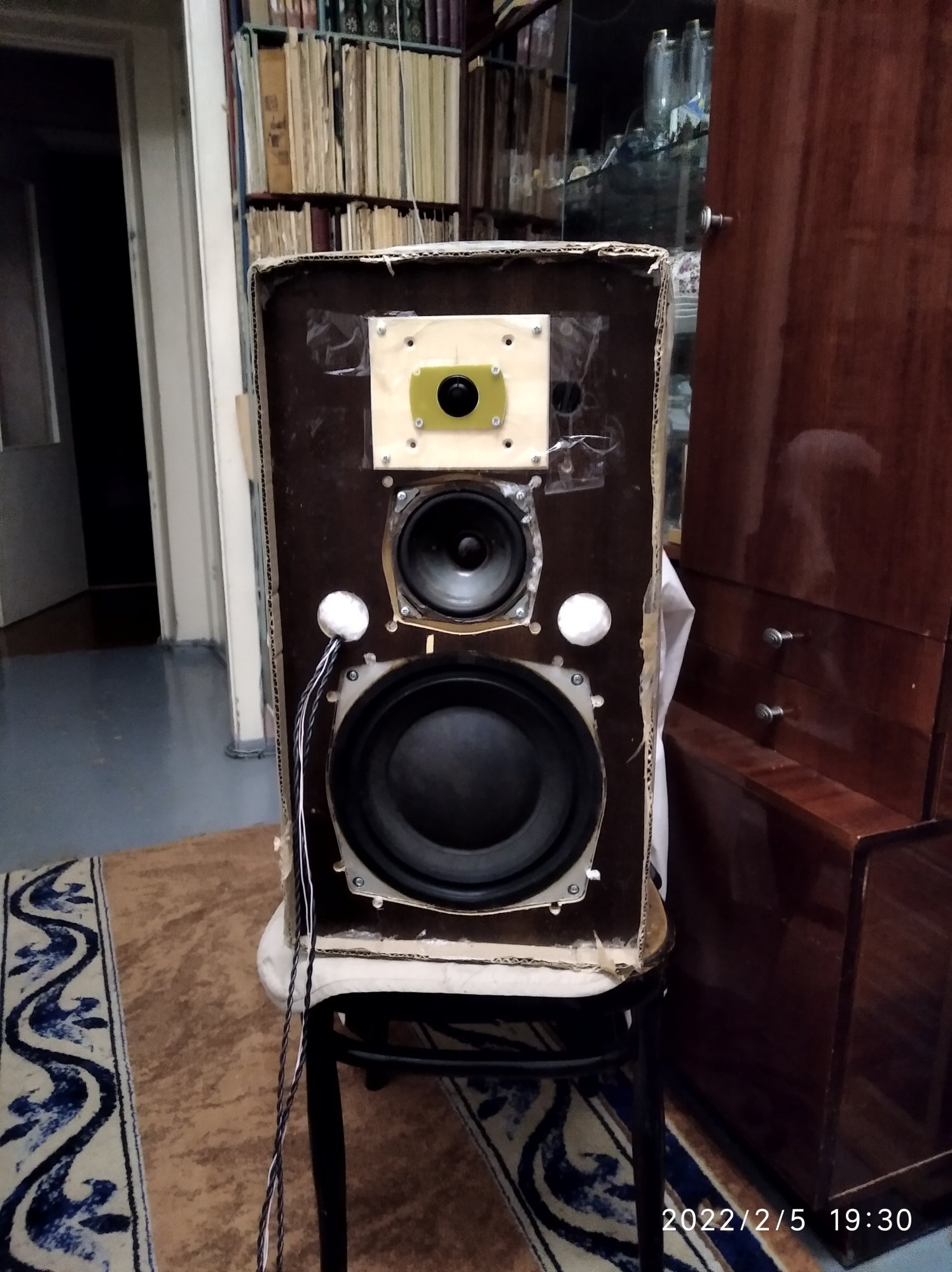

Классный звук на базе S-90
Статус
Что касается схемы фильтров ,было примерно около 30 вариантов всеразличного порядка и последняя является самой связующей все три динамика,я не спорю ,возможно кто то и лучше предложит

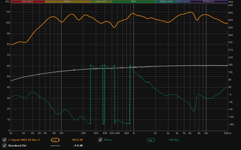

Человек имеет такой слух, что ему требуется подобная АЧХ. Судя по приближению желаемой АЧХ к КРГ и 10 Вт мощности для проверки, слух посажен авто-SPL. Но я не врач, это предположение.
С другой стороны, за время перебирания 30 вариантов можно было изучить прЕдмет и научиться измерять всё и вся, в том числе свой слух, и в результате понять, что, делая по понятиям, получим понятийное звучание.

Измерения пурга. На левой АС уровень шума соизмерим с уровнем сигнала. На правой АС лучше с полкой шума, но чёт всё равно измерения не вызывают доверия...
В это Трио динамики подбирались по критериям сделано в СССР.
Понимаю. Беда в том, что хороших динамиков в СССР делали немного, а получить их сегодня не в убитом состоянии, еще сложнее.
Особая беда была с пищалками.
Подбирались по музыкальности в штатные места S90 .
По музыкальности - спорно. А то что под штатные места - очевидно, но это резко уменьшает и без того куцый выбор из советских динамиков.
Тем не менее, можно получить хороший результат из этой троицы, если устранить два вопиющих недостатка:
- фильтры,
- утопленная пищалка.
В процессе работы происходили модернизации,которые и привели к данному виду.
Можно подробнее про модернизацию? Вы - знаете, но мы то в неведении.
Что либо переделывать по корпусу,проще создать новый проект.
Не согласен. Не надо переделывать корпус. Надо сделать переходной фланец под пищалку и всё.

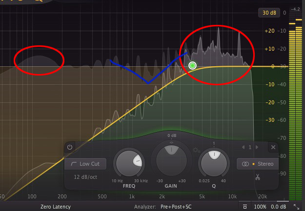

Ежели на 10-ти ваттах волюмэ (как озвучено выше топик-стартером) такая АЧХа, то..._shok_
А как ютуба жмёт – то мне известно не по наслышке...

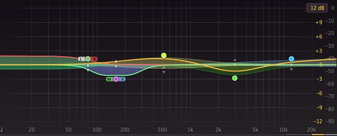

Ґде-то так...:
Ґляньте, сколько полос (каналов обработки), полОсной компрессии, динамик-бустера и т.п...
(это самый простой алґоритм)
smile_10
*) А Вы действительно слышите выше 13-15кГц? Вам везёт, сохранившийся счастливчик...;)

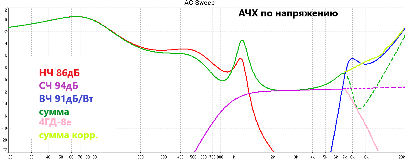

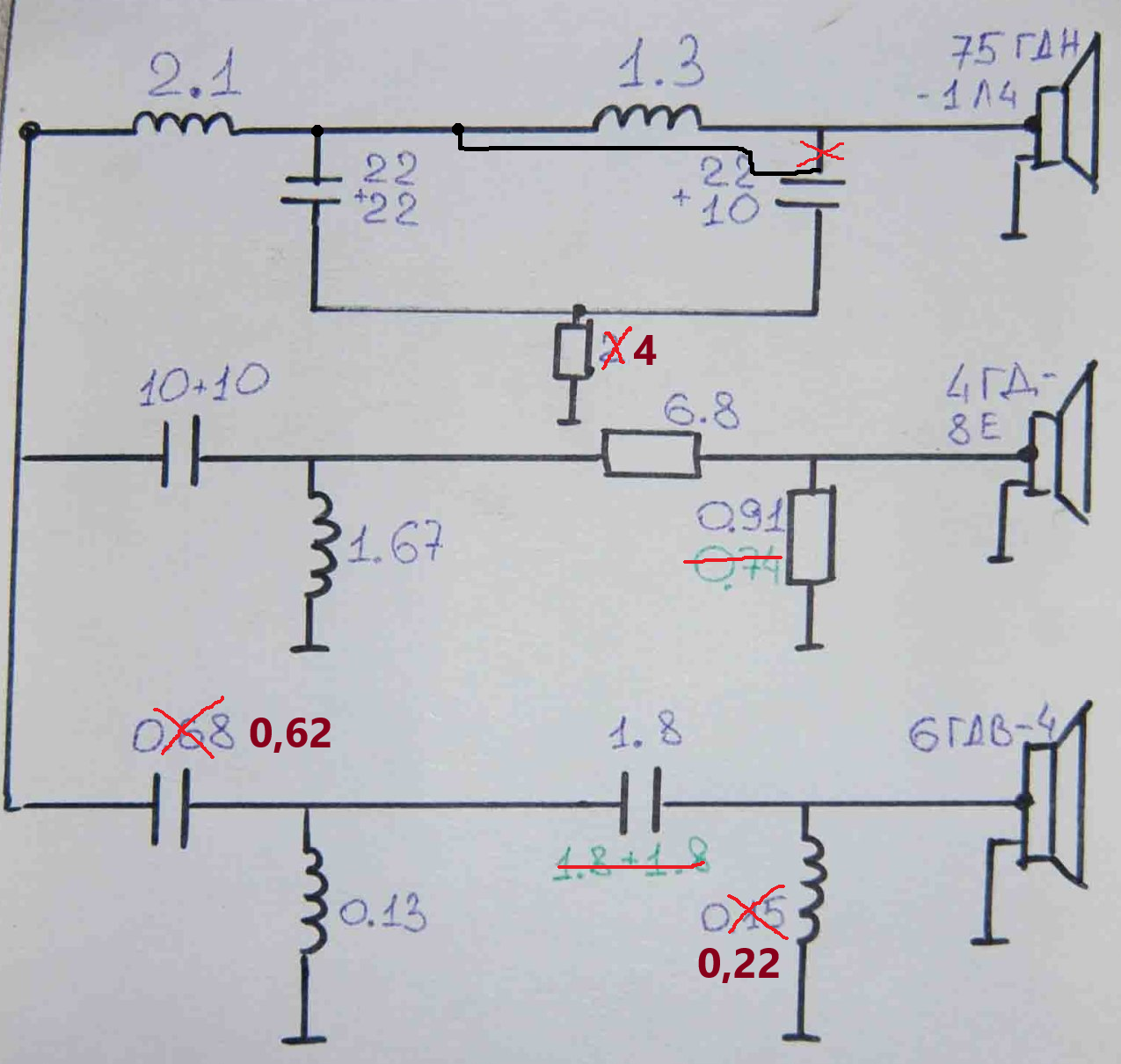

Загнал в Мультисим, со схемами замещения динамиков и активными потерями в элементах, как обычно. Мультисим не учитывает глубину расположения на передней, панели, поэтому суммарная АЧХ - как всегда, приблизительная. И, как всегда, она построена по напряжению, а не по звуковому давлению. Но смысл вполне понятен _shok__plach

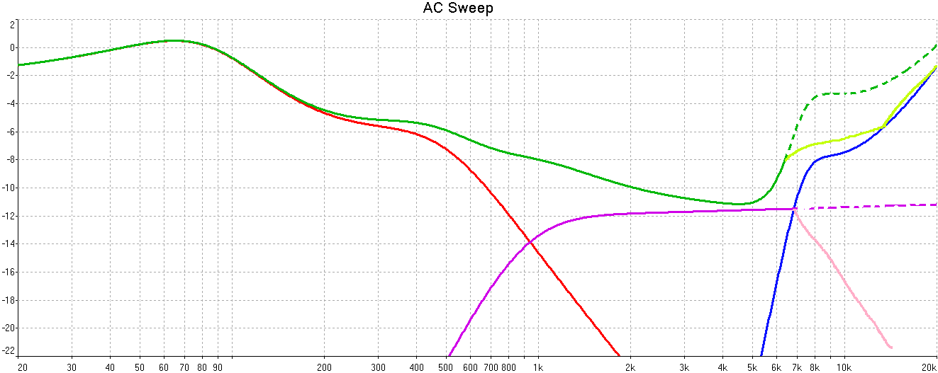

И, если действительно со слухом плохо и необходим провал СЧ на 12дБ, то, по крайней мере, сгладьте скаты, например, вот так
Не имею понятия, в каких полярностях у Вас включены динамики, но на нижнем разделе результат был плох в обеих полярностях, На верхнем разделе результат был и есть непредсказуем из-за проваленного вглубь ВЧ излучателя. Симулятор просит включить НЧ и СЧ динамики в противофазе, на верхнем разделе медицина безсильна предсказать полярность невозможно.
провал СЧ на 12дБ.

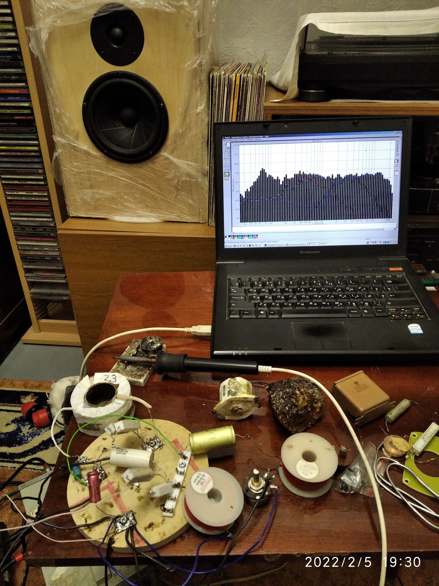

Две ,три дб можно поднять ,больше кричать начинают.Но там и 7000 пик поднимается . Я резал правую сторону на сч , катушкой и емкостью, он играл до 5-6000гц.,но а ВЧ не отыгрывает эти частоты ,появляется каша.Так же отклеивал центральный пыльник на 4гд 8e,подкладывал вату ,опускался с правого края так же до 6000гц,но голос у певца получался как на носу прищепка.
Взял попользоваться новые 6гдв 4 .Буду делать замеры в отдельном боксе поверх АС.Можно будет смещать .Так же буду жертвовать чашками для чая в виде рупора.Занятие интересное ,в долгий ящик откладывать не буду.После замеров можно будет принять решение.
Специфика слуха. Есть смысл делать АЧХ монотонной, но не ровной. А перед тем самостоятельно снять себе аудиограмму, чтобы по ней АЧХ и выводить. Заодно узнаете, до скольки кГц на ВЧ Вы слышите.
С третьим порядком или вторым + режекторный фильтр на частоту резонанса 6ГДВ-4 обязан отыграть выше 5 кГц без каши. И почти без пластика в звуке.
Привели бы результаты измерений. Прищепка обычно горб около 1 кГц, в Вашем фильтре имеется...
Сделайте щиток (а лучше - сегмент сферы) заподлицо с краем родного рупора. Под щиток, во избежание отражений от верхней стенки, положите войлок 10 мм или поролон 15 мм. Дополнительный рупор ему не требуется, родной рупор должен раскрываться полностью. Только был бы рабочий пищик!
А точно в делителе ФСЧ 0,9 Ома на землю? А в боксе СЧ ваты сколько? А бокс есть? )))
Кроме очевидных проблем у актуального фильтра есть и скрытые. Например, ужасная ФЧХ НЧ полосы и просадка импеданса до 7 Ом выше частоты 1 кГц при возможности иметь 15 Ом. Резистор 6,8 Ома греется за всех дурных!

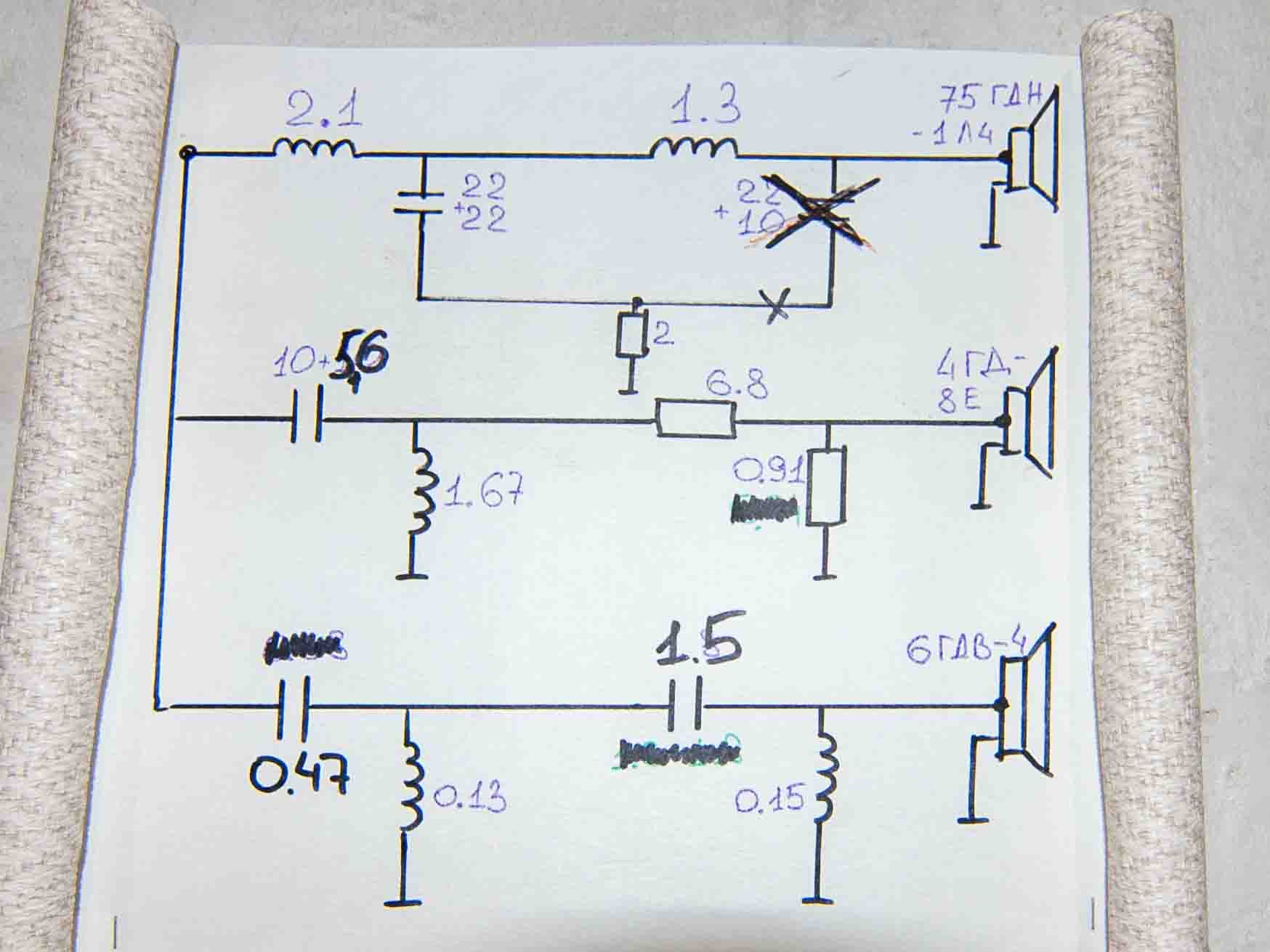

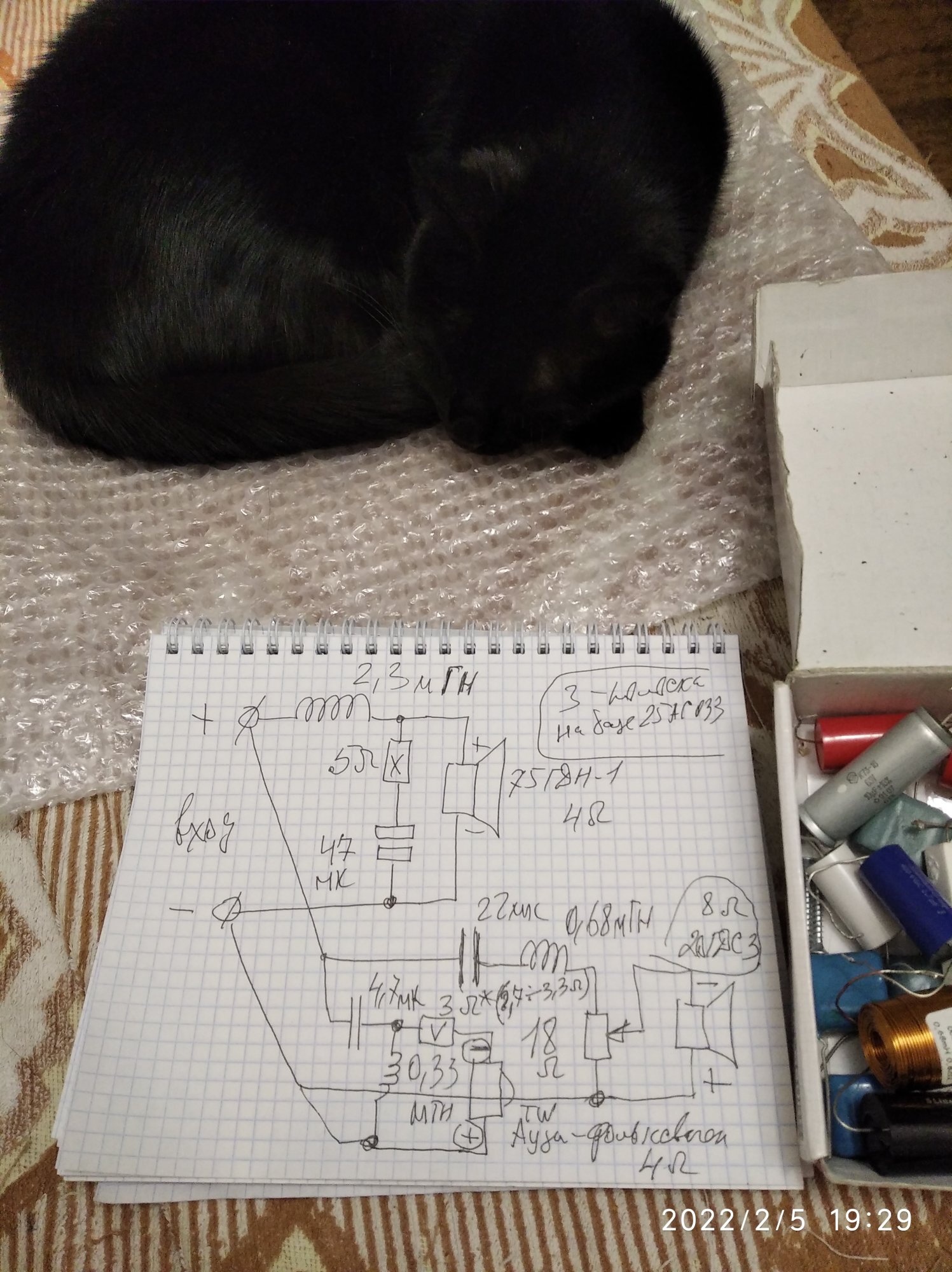

Вот такие замеры получились,пока один канал.
На линию НЧ ,увеличение ёмкостей приводит к подъему на частоте 300-400 гц. Получается оптимальные значения 44 мФ.
По СЧ линии в режекторном фильтре ,0,91 Ом на корпус ,и с увеличением на 0,3 Ом линия поднимается на 2 дб.
Благодарю за помощь.Подредактировал схему.Посмотреть вложение 97484

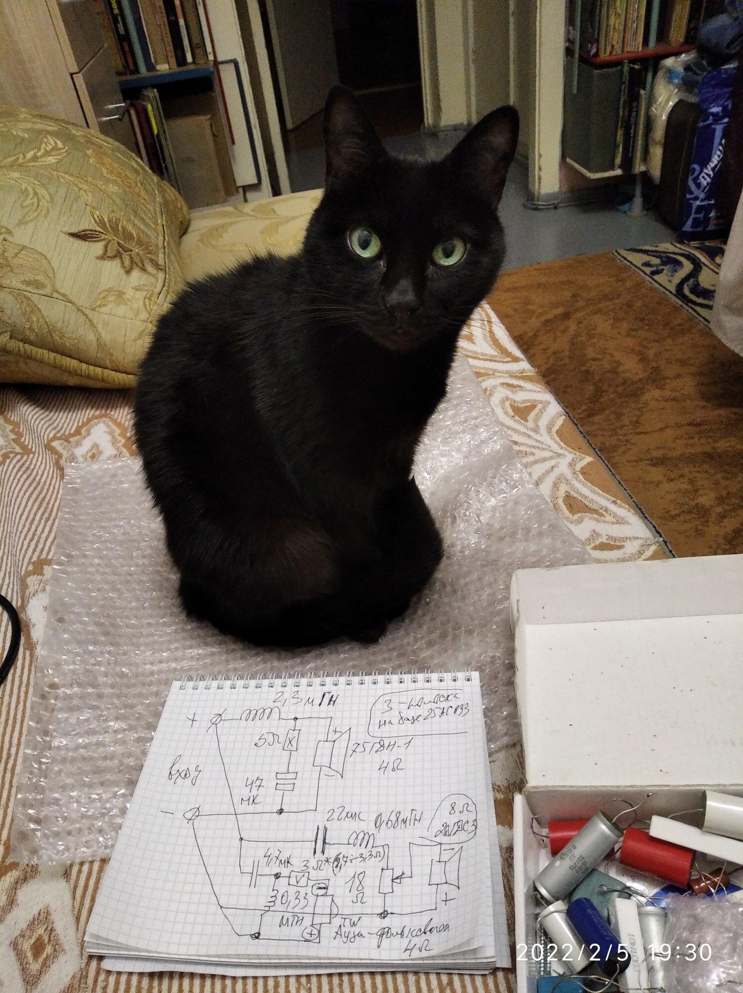

Для 75ГДН-1 самый простой и удачный фильтр это катушка +цобель.
2.2 мГн, емкость 75 мкф, резистор Ом 10. Накидав емкостей , получите прежний гнусный звук S90 ,мычалку на 400, которая все портит страшно .
Средник, не обваленный сверху, нагадит вам в звук немеряно, зря вы его отпустили на всю полосу. И с направленностью будет полная жопа.
Глядишь, и пригодится дядь Сашина схемка ,выруленная на бегу.Цобель позже уточнен,резистор взят побольше.
И кстати, пищалы, обознгаченные на схемке и виднеющиеся на куске фанерки, авто, Филипс для Ауди-Фольксвагена, Украина, они есть у Владимира Жиганова в его павильоне на Сельмаше. Пара пищал стоит 1500р. Они точно лучше ваших свистелок на дне стакана.
Да вот не все так просто ,вторая катушка мягкости басу добавляет ,без неё гудит.Буду думать.

Кондеры из НЧ фильтра долой. Просто катуха без никто уже изменит звук почти до нормы.

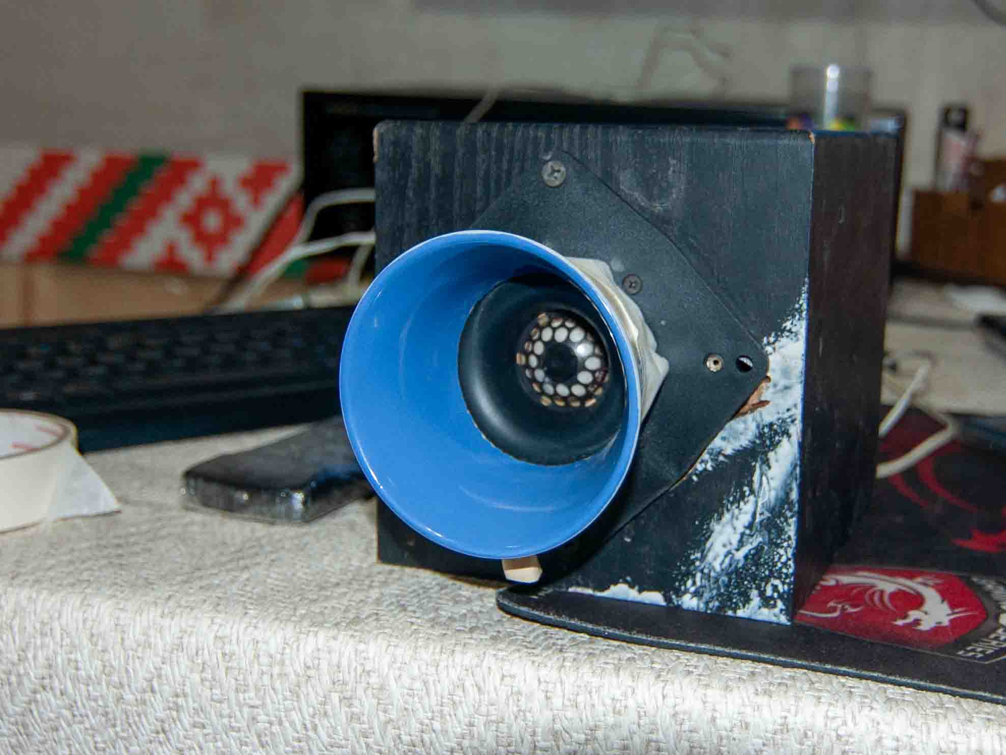

Уродский рупор перед пищ алой - видел всякое. но не до такой степени безобразия, как у вас.

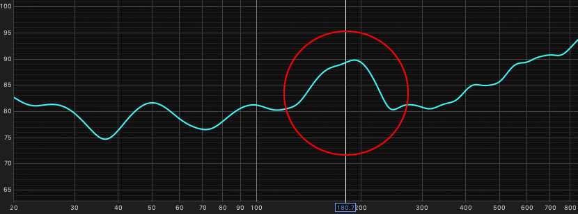

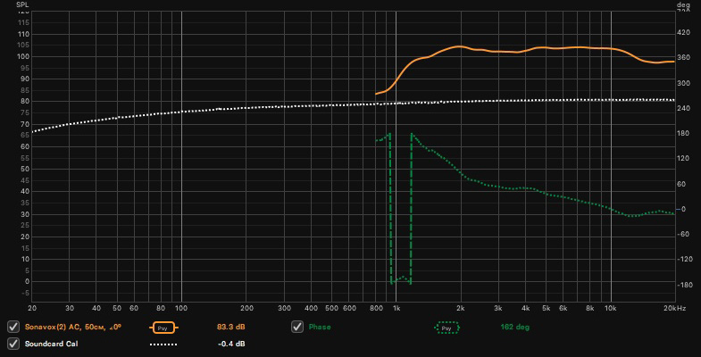

Замер с керамическим рупором и без

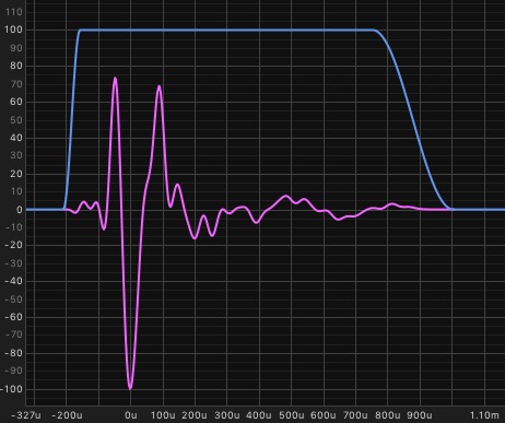

Теперь ґлянньте то же самое, см 50-70, но под углом ∠30º.
*) какой то странный у Вас Soundcard.cal_shok_
**) Импульсные отклики Ваших ВЧ _scare :
Сделайте ПАС на окна корзины 4ГД-8е -> удАвите еґо резонансный ґорбыль (и вообще, кривулька подравняется).
