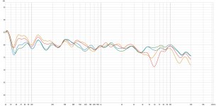

Речь о том что ачх неизвестного капсуля может выглядеть как угодно , например так
А ето значит :
то что вы будете видеть на екране - не будет соответсвовать действительности .

Александр, поделитесь, как вьі измеряли АЧХ микрофона

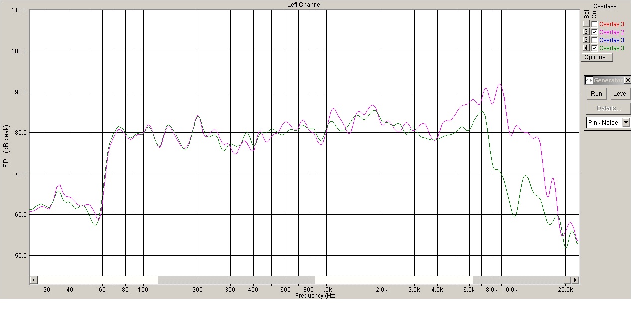

Подал шум в колонку. в одной точке получил ачх своим микрофоном, в ту же точку поместил электрет. На картинке не ачх микрофона, а его видение АЧХ колонки.

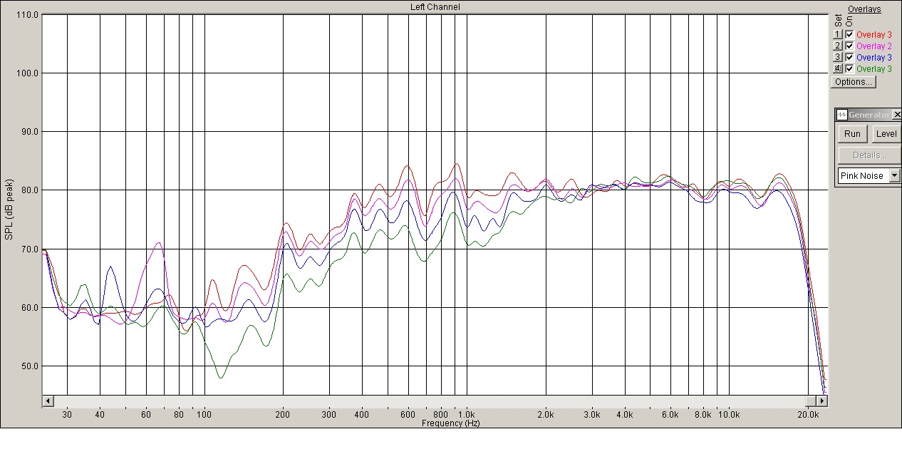

Как же, все-таки узнать (измерить или расчитать) АЧХ и искажения конкретного (имеющегося) микрофона?
Проводил подобный опыт. MacSys измерил динамик 4а-28 на своем микрофоне. Далее динамик приехал ко мне домой и я его измерил смоим микрофоном в таких же условиях (имею в виду не комнату а как был расположен громкоговоритель и микрофон перед ним)

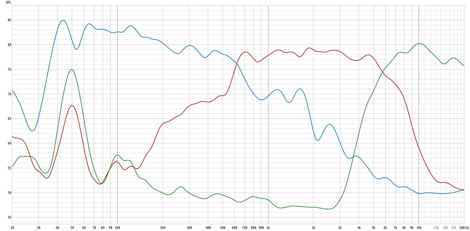

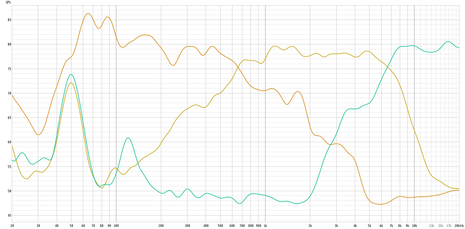

Так мы из мида делаем средника. Имеется в виду мы с дядей Сашей. Идеи его. пилить как обычно- мне.
    155.1 KB · Просмотры: 102
    172.2 KB · Просмотры: 73
    182.2 KB · Просмотры: 85
Опыт не совсем корректный.

Динамик можно взять любой с ровной АЧХой. Работы на час, два.

Почему же не корректный. Я думал разница будет больше.
Динамик/АС где взять с ровной АЧХ? Ровная АЧХ все равно измерена каким-то микрофоном.

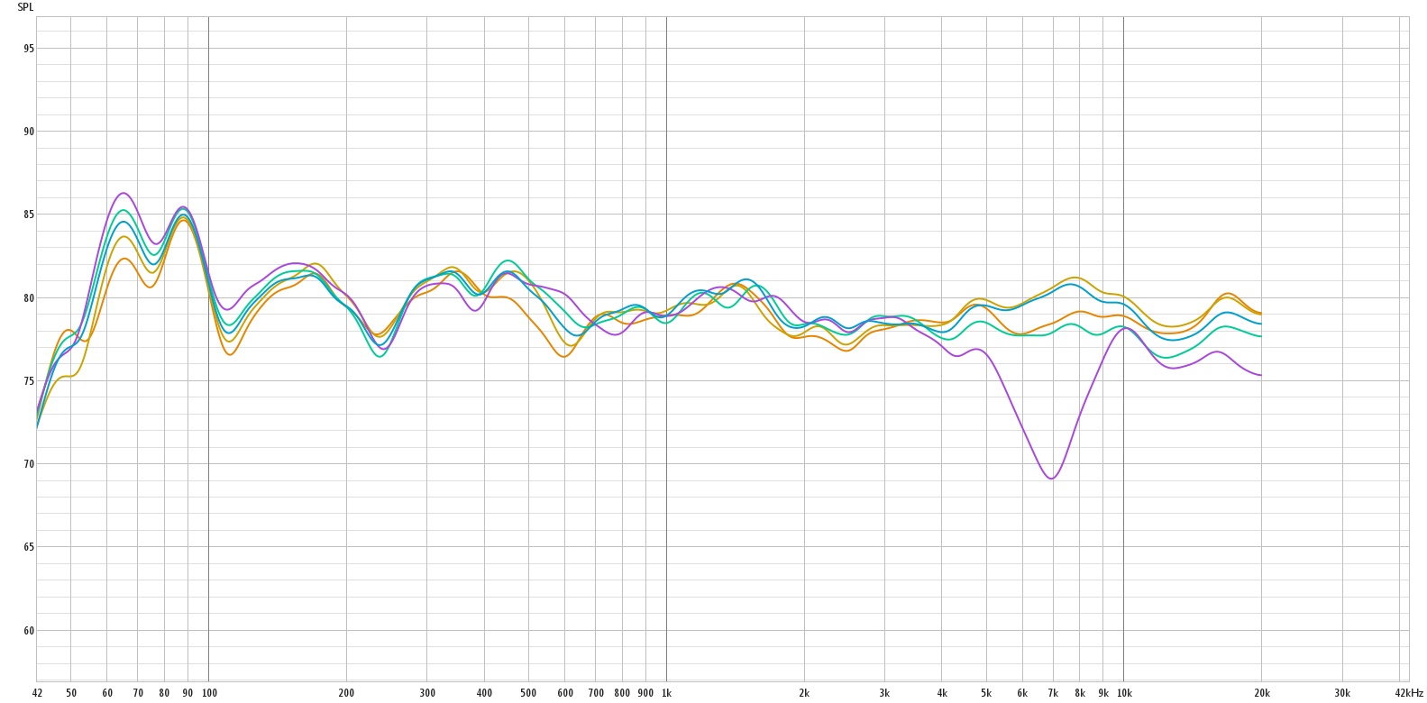

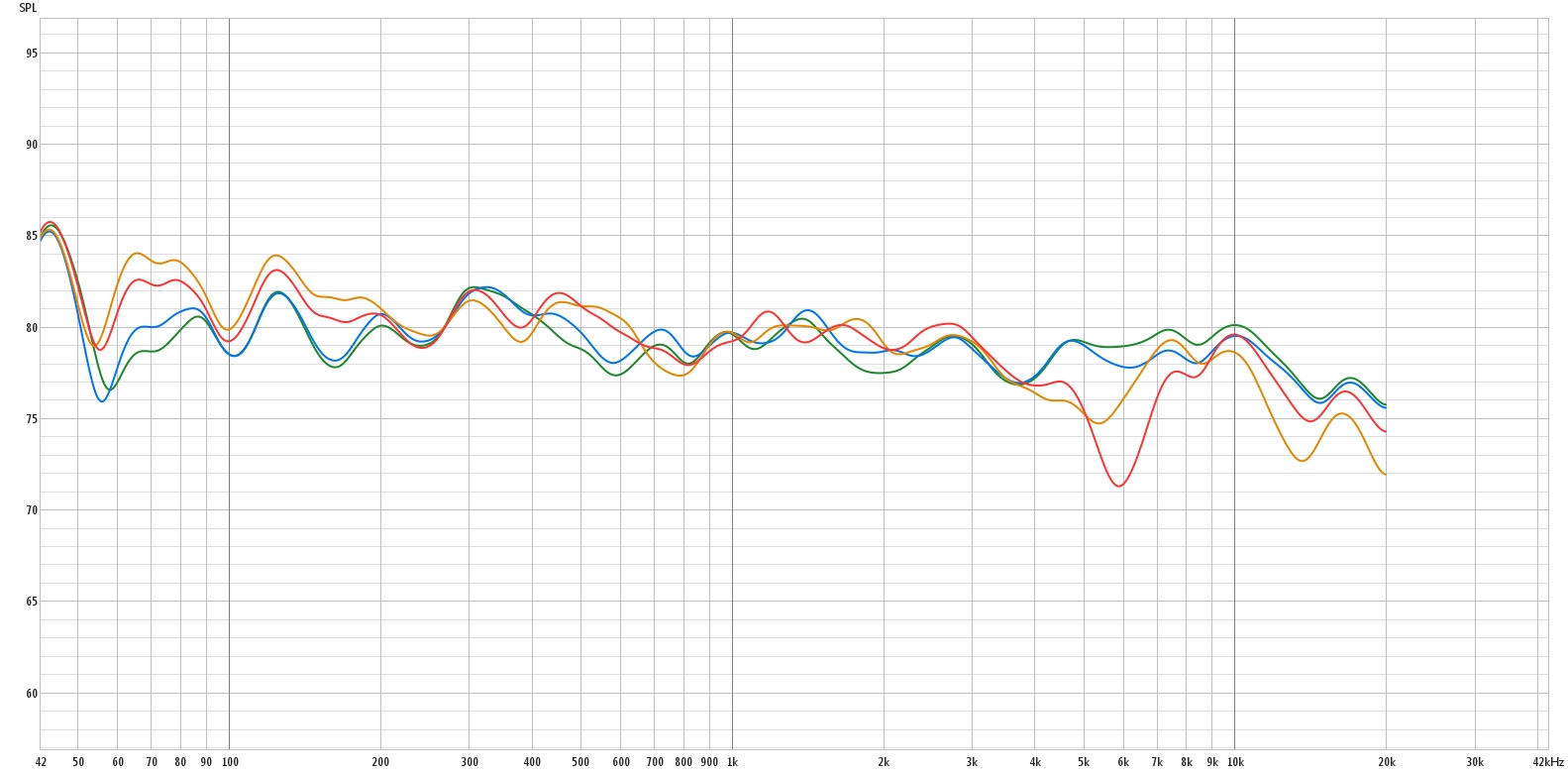

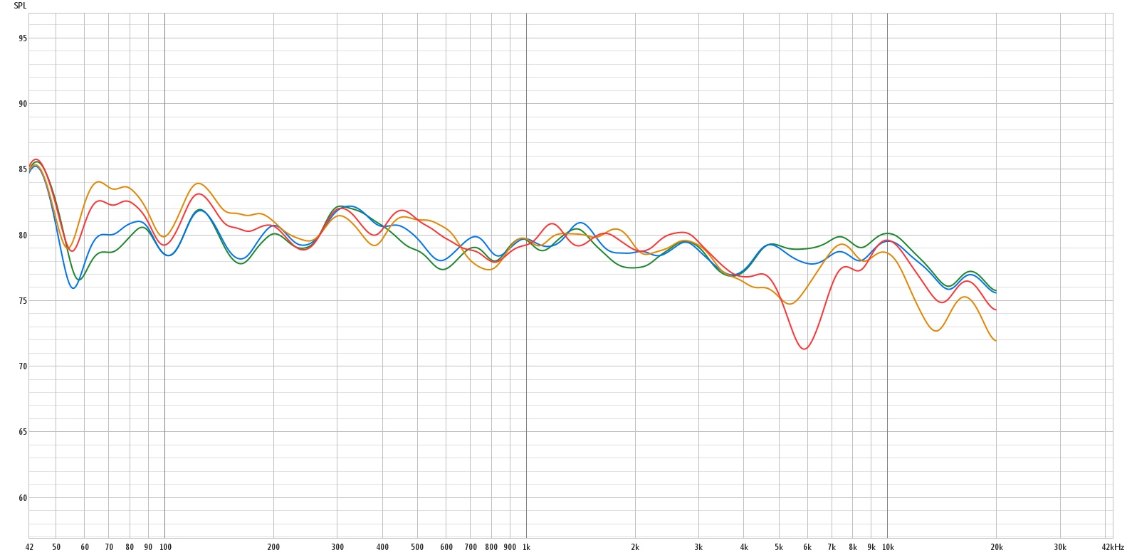

Поделюсь новой арифметикой.Намотаны катушки для 8гд1 проводом 1.95. Что дало?Подкрутило линию нч по часовой на 2дБ.Добавилась мощь схожая с фильмовскими спецэфектами .Басуха великолепная практически в пустой комнате.Диван , шторы,палас и по мелочи утварь.
Серединка как и должна играть .Чистейшая детальная подача голоса.
Верха? Абсолютно играбельны .Интересная звонкость и полное отсутствие песка.Хорошая детализация .
Лев.Лев.jpgПрПр.jpgМикрофон в 1м. по осям динамиков.
Замеры общие по разным точкам динамиков.
-----Линии лев.jpg---Линии.jpgПровалы на стыках вч-сч микрофон на уровне ближе к нч.
Когда до конца оборудуется комната мебелью посмотрим что за зверь получился.
Лев.Посмотреть вложение 111470ПрПосмотреть вложение 111471Микрофон в 1м. по осям динамиков.
-----Посмотреть вложение 111466---Посмотреть вложение 111467Провалы на стыках вч-сч микрофон на уровне ближе к нч.
