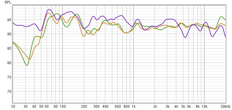

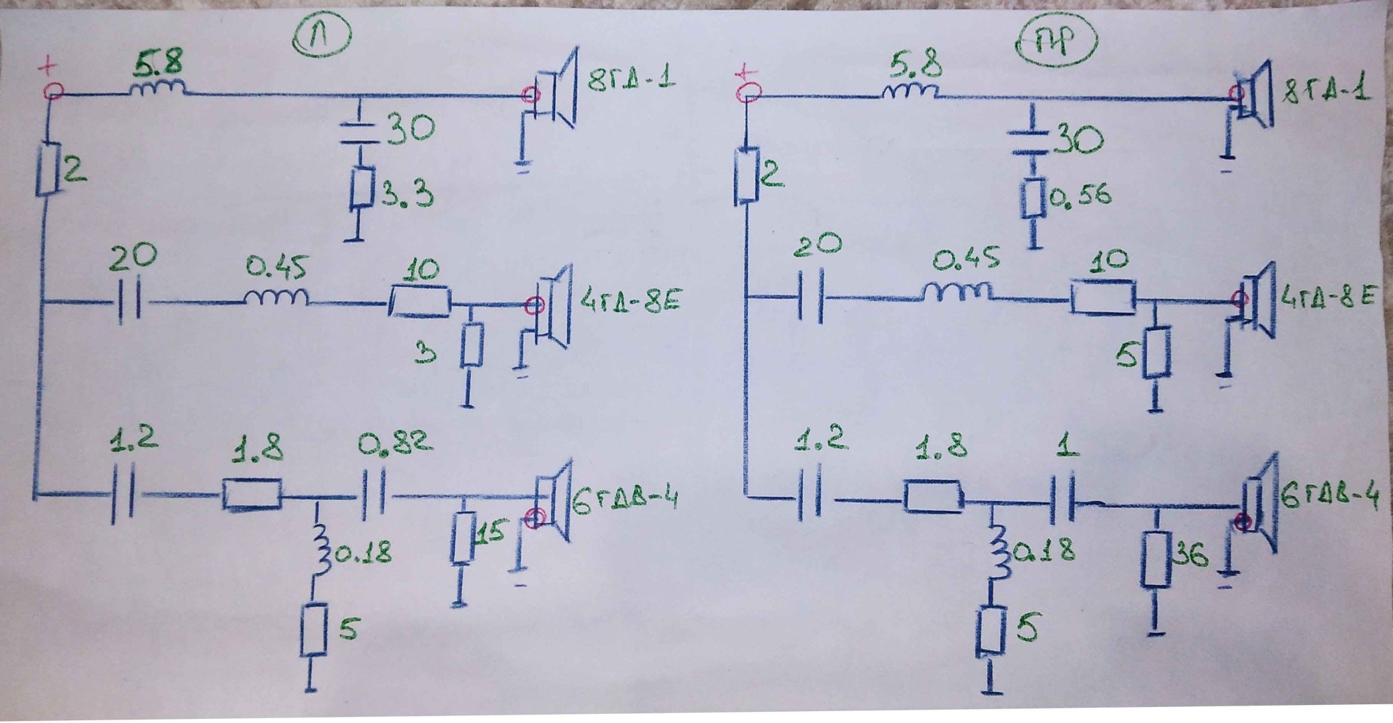

Не долго музыка играла.Перестыковка полярности у динамиков выдало новые результаты.
Новая полярность ,где
нч +на+
сч +на+
вч -на+ более правдивая.И смена предпоследней схемы на противоположные полюса еще лучше нарисовала графики.
ОБЩ 2.jpgФазировка подтверждается прослушиванием аудиодоктор https://roshiend.ru/article/audiodoktor-fsq/?ysclid=m4lmeda6ci875132202 где фаза-голос по центру,противофаза-голос слево-справо.Общая линия получилась приближенной к каналам,раньше такого не наблюдалось. Новая стыковка подчистила звук ,запись имеет фон,скорее всего от компьютера. https://disk.yandex.com.am/d/sxRJzRFvDPOEsQ
Подтверждается старое доброе правило, что когда фильтры НЧ и СЧ звеньев разных порядков, в данном случае соответственно второй и первый, то полярность подключения динамиков "в фазе".
Между ВЧ и СЧ длина волны на разделе настолько мелкая, что больше играет роль расстояние между центрами излучения этих звеньев.
Дядя Михаил, выслушивать фазу Аудиодоктором нужно в поиске грубых промахов в виде переполюсовки ОДНОГО динамика в полосе или ОДНОЙ колонки в стерео. Так называемая фазировка по горизонтали.
Что касаемо фазировки по вертикали, на стыках полос, то эта штука не делается на удалении, микрофон ставится на небольшом расстоянии, примерно полметра между динамиками, лишние отключаются.
Нет! Нету такой зависимости! Конкретно для первого и второго порядков - как каз в противофазе Черновик по расчёту фильтров (часть 2) Конечно, бОльшая индуктивность ЗК НЧ динамика добавит 20...40° отставания НЧ полосы, но не 180° же!

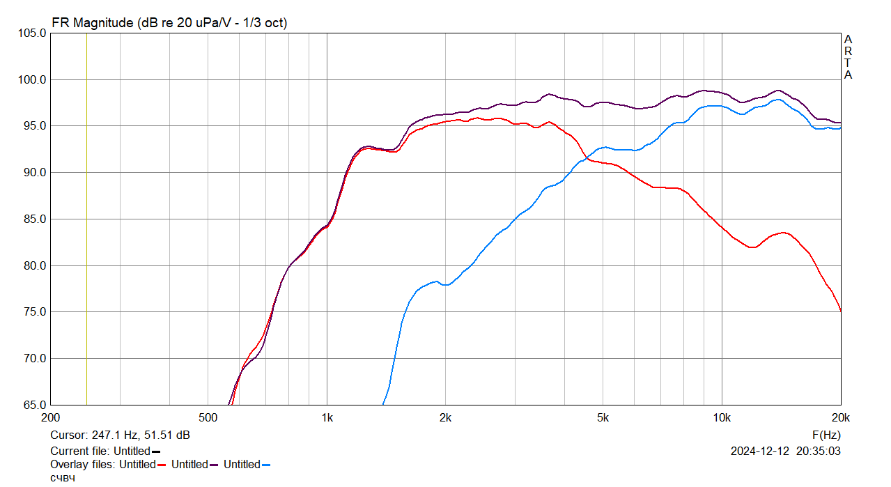

Скорее да, но если хотим стык во всей полосе работы ВЧ, то надо играть и глубиной установки динамиков (или наклоном передней панели), и крутизной скатов одновременно. Типа такого:
schvch-png.117349
Электрически это первый порядок в ФСЧ и третий в ФВЧ #367 , но акустически ФВЧ таки второго порядка: крутизна от 2 до 5 кГц ровно 12дБ/октаву.
schvch-png.117349

Зависимость следующая: если разница крутизн скатов с учётом их знаков на разделе составляет 12дБ/октаву по звуковому давлению, что соответствует разнице фаз 180°, то, естественно, требуется противофазное включение. Поэтому нижний раздел в 95% нормальных случаев - в противофазе. На частоте верхнего раздела, как правильно заметил
важны ОБА фактора, причём глубина установки может сыграть в обе стороны в смысле сдвига фазы излучения одного динамика относительно другого.
Ровные динамики, имеющие запас по полосе рабочих частот, стыковать - раз плюнуть, но сложные=имеющие собственный наклон на частотах стыка стыковать надо, взирая с высоты микрофонного штатива на крутизну скатов полос в реальности, по звуковрму давлению. Откуда и вылезают разные "полторашные" фильтры, имеющие переменную крутизну.
