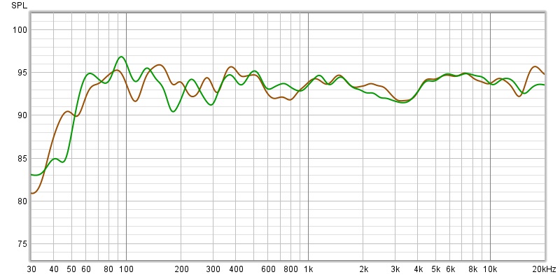

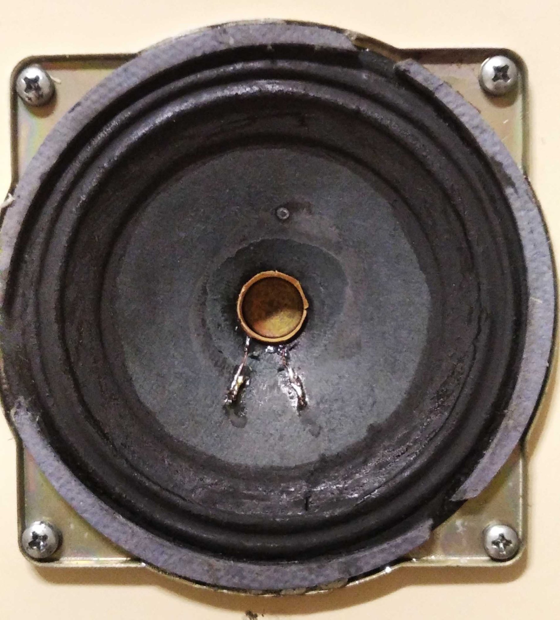

Приехали 4гд-8е с авито. Померил искажения, АЧХ. Сунул в ящик (набитый наполовину ватой). Играет, при наваливании не искажает. Дай думаю, намажу герленом подвес и первое кольцо дифа по мотивам темы.... Лучше б я это не делал!
АЧХ подернулась оврагами и рогами в момент(вокалистки "печенье" проговорить не могут")! Розовый шум стал шкворчать вместо шшшш.
Хорошо, что только с одной стороны мазал. Бензин кисточка и салфетки, все отмылось, но покрасилось в черный(герлен достал только черный).
Еще раз перемерил АЧХ и сравнил с нетронутым. Отлегло - все до последней копеейки вернулось взад.
Сижу слушаю( женский вокал в качестве тестового - рекомендую!). Всего хватает, ничего не торчит, диаграмма широченная(никогда такого не видел у шириков), всю комнату заливает звуком, 7кгц с плавных завалом - ни и хрен с ним, для центрального канала ничего больше и не нужно. От 100 до 7кц вполне себе ничего так. Не "печенит", не "цыкает", не "сибилянтит". Из горки средников(шириков) за копейки - пожалуй, лучшее.

Часа два нужно для высыхания.Затем линия восстанавливается.Промазывание подвеса выравнивает и подрезает левую сторону до 2 кГц. IMG_20250117_181212_1.jpgСвой промазывал уже четыре раза .Затем выбрасываете кондер из линии и получаете чистый сигнал с кристальным женским вокалом. И колпачек с носа срезали?Он правую сторону приопускает.
Все выглядело именно так. Пыльник не трогал.

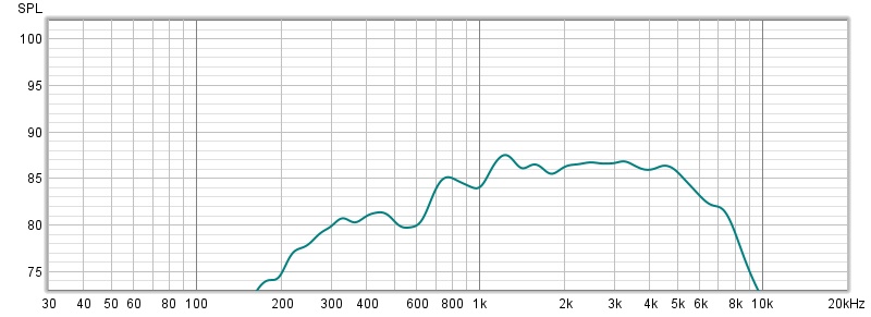

Не вижу смысла в таких манипуляциях со средником, от 2кГц место бумажным пищалкам. Мне нужна левая сторона от 400Гц с очень низкими искажениями. А он их выдает без напряга, без искажений. Что очень большая редкость.

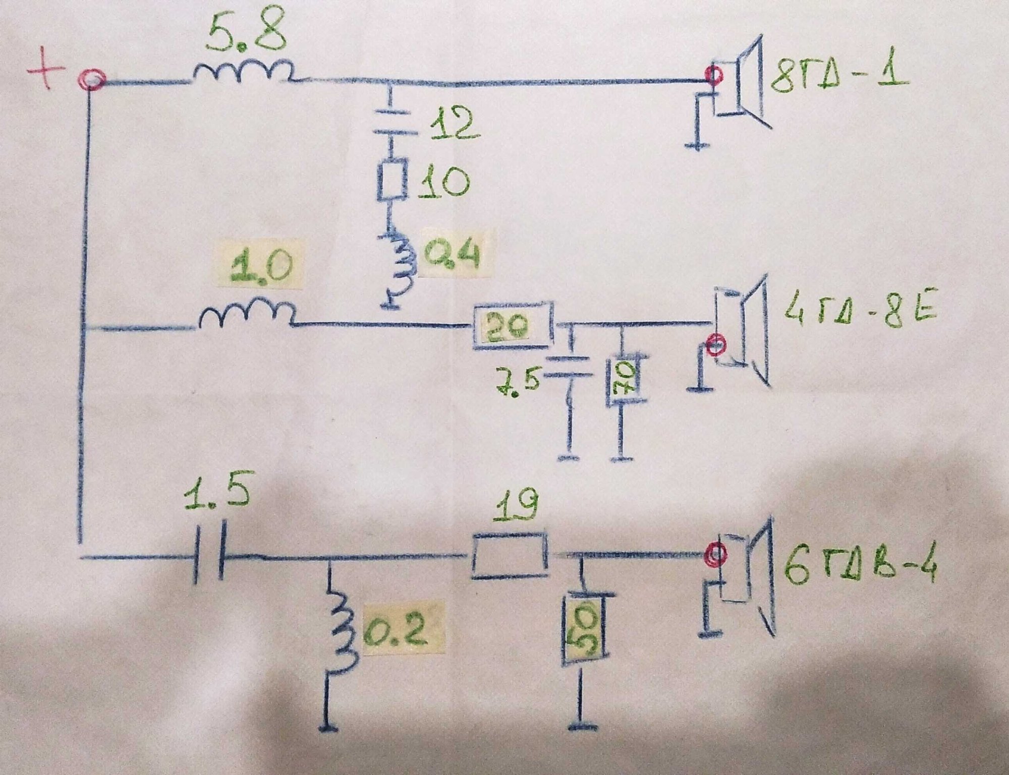

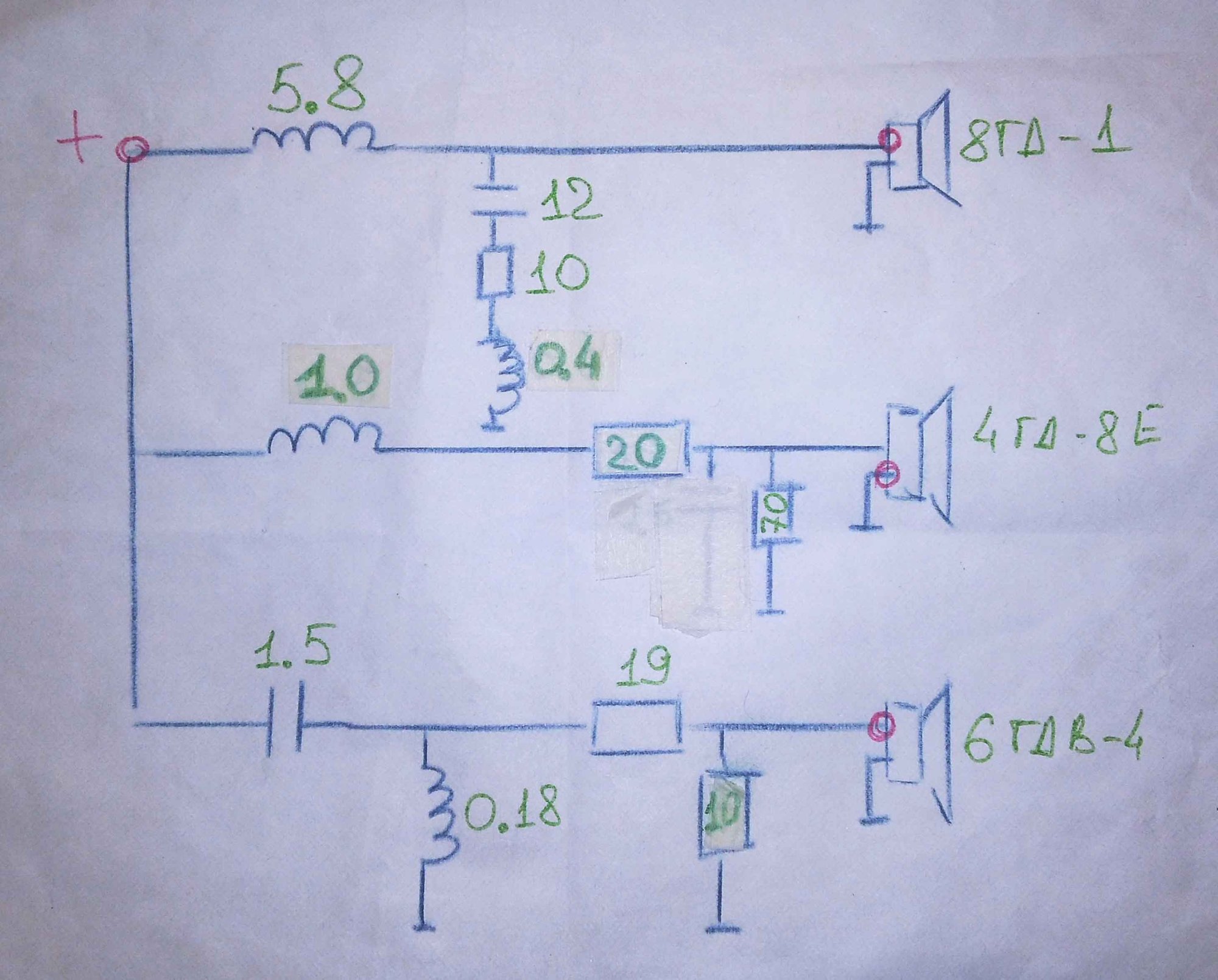

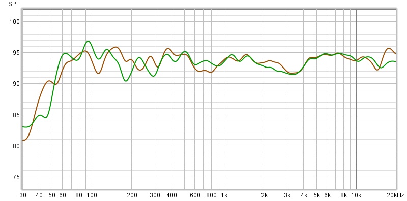

Лишилась схема еще одного элемента
Нарисовались следующие линии
И теперь поет вот так.Есть кто скажет на какой уровень мы вышли. https://disk.yandex.ru/d/Y6vf07Y-ceFwMA
Средник от низов не нужно защитить ёмкостью?
Миша, выкинул подтяжку средника в виде кондера- сразу получил дырку в самой нужной части, 3500-4000 .Крути кондер обратно.

Я так рад,что избавился от этой тяжести.В самом начале пути их небыло.Ну и проиграли мы 2 дБ на частотах 3500-4000.,зато мелодичней стало.Один динамик вроде заполняет этот провал.Но у них пик на 1600кГц.Вот он проблемный.Там вся крикливость.
Вот бы еще кривую импеданса посмотреть.
Подскажите,где его искать,мы дальше ALL SPL еще не заходили.
Кондер на 20мкф постав в сч для отсечки нч будет лучше еще.
Как говорит дядя Вадим Пузанов -Это ни в какие ворота рамок!
СЧ фильтр без входного кондера. Знаю, что звучно играет, но это же неправильно.
А так сч еще и нч подтягивает тяжеловато ему.
Почему неправильно? Фильтрация по левому краю имеется(механическая)?- импеданс не провалился.
ПС На средник приходит не более 4Вт от 150ти ватного усилителя. Сдюжит.

Он найден тот самый ,самый музыкальный вариант.Ни какие ,даже самые красивые линии на графиках не скажут о системе ничего,до тех пор пока их на послушает ухо.Сколько динамиков было отбраковано искусственным интелектом(микрофон+компьютер) увидев графики выбрасывали в мусорку.Потихоньку проходит реабилитация прекрасного джазового 4гд8е,с великолепной детализацией голоса.6гдв4 советский вч так же имеет свой неповторимый звук тарелочек. Всю эту красоту сложно услышать ,до тех пор пока не собралась схема,которая отсекла всё ненужное.Мое заключение .Кондеры,это смерть для звука.
Внизу может просесть импеданс колонки , смотреть надо. Хотя по схеме как бы неплохо , есть запас чутья у средника, резисторы-гасилки ограничивают этот провал .

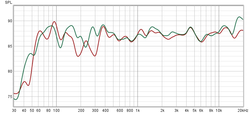

В нашей схеме ,применение катушки в 5.8мГ на линии нч,позволило уменьшить номинал емкости до 12 мФ.Снимаю шляпу перед А.Б.Увеличение емкости поджимает бас ,делает его упругим,но и добавляет гудения.Порог этого гула для когото и 90 мФ нормально.Для моего восприятия 22мФ критическая отметка.А линии ровные будут биться в обоих вариантах.Замечу ,что летние песнопения на улице,сейчас прослушиваю записи ,не так были требовательны к фильтрам.Мы с трудом ,даже микрофон не показал разницу З.Я либо когда открыли лючек с отверстием 13 см.В комнате стены меняют картину .Соответственно новая схема,а все наши наработки пошли только на пользу.
Тут и так вч фильтр по сч.
Румгейн по разному реагирует с герметичным и дырявым ящиками.
Смотреть микрофоном далеко влево, что в условиях комнаты затея на уровне так себе.
А эквалайзеры преданы анафеме, как не аудиофильская приблуда. Одним движком в пару мм решили бы вашу проблему с комнатой.
Комната-она такая. Любому умнику надает щелбанов.
Вот такие линии может спеть 4гд8е,без применения ёмкостей.И яму удалось вытащить.А Вы все кондеры-кондеры.
