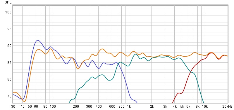

Так это его частота без фильтра а понизу ему тяжко ой как,его от 600гц пускать.
при таком фильтре не может от 900гц фраки.
Басом с прихрипом.
Большой колпак 75ГДН-1 (30ГД-1, 30ГД-2, 8ГД-1) требует успокоения.
Не зря его заменили на гораздо меньший, почти полусферический, в 75ГДН-3 (50ГДН-3).
А как поет до этой частоты низкочастотник?

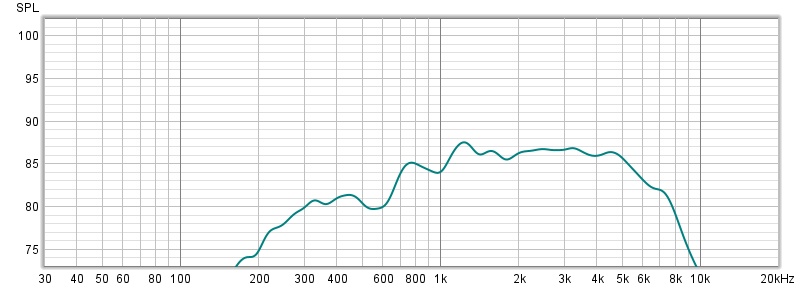

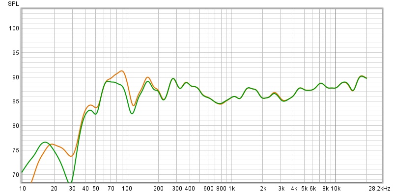

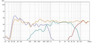

ПР.jpgЗамеры динамиков производились по оси динамика.110см Общий замер микрофон расположен между сч-вч.Сейчас подгоняется вторая сторона искорее всего будем заканчивать,хотя это говорилось каждый раз.
Вот такие линии может спеть 4гд8е, без применения ёмкостей.И яму удалось вытащить.
Каким способом?
Верхний стык сейчас хоть и высокий, но не людоедский.
Без разделительного конденсатора СЧ динамик, конечно, не сгорит, 20 Ом не дадут. И, судя по отсутствию горба на частоте резонанса в боксе, его механический резонанс удачно задемпфировался ЗПМ-мом бокса, так что - всем радоваться! (С).
Каким способом?

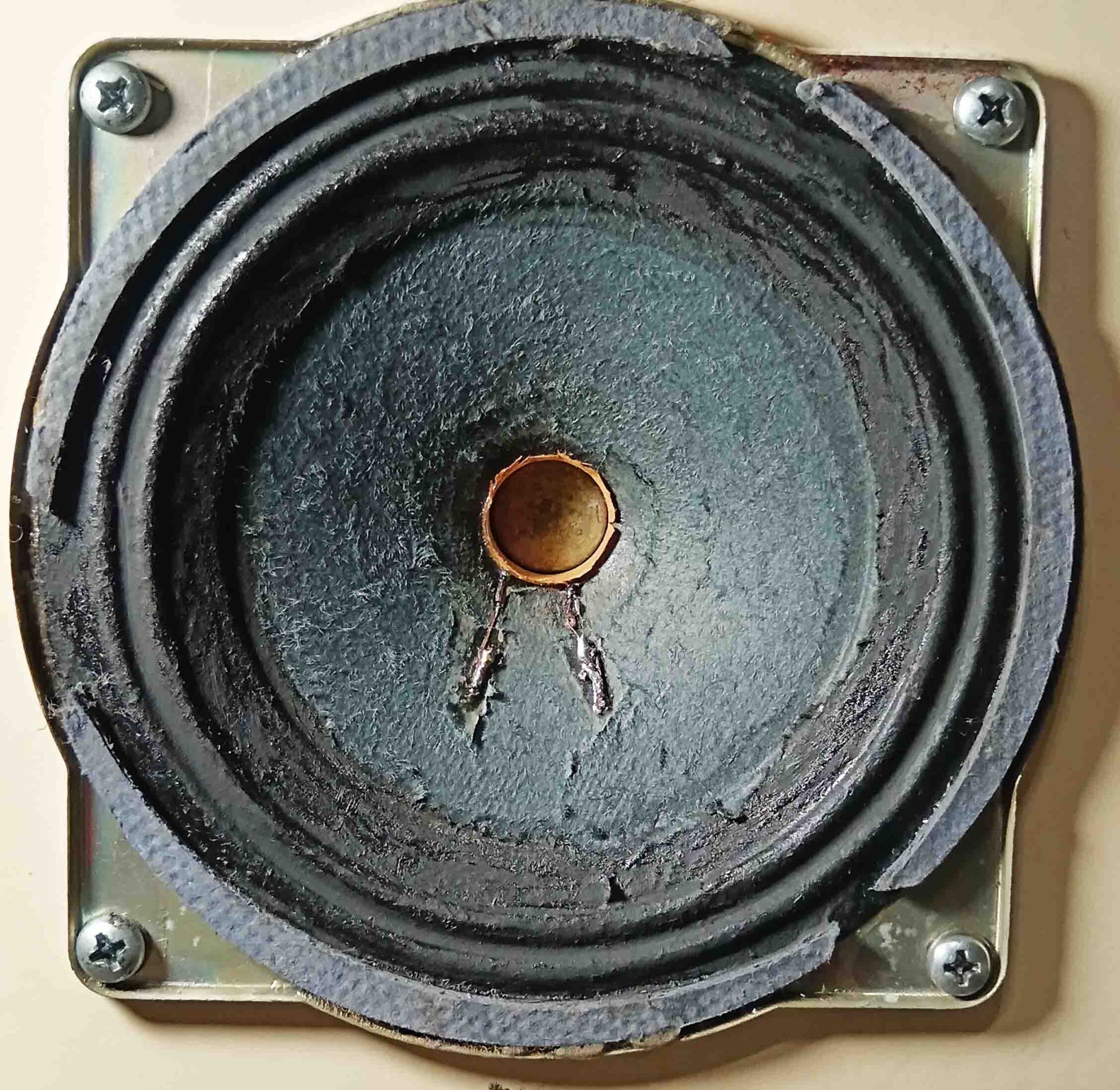

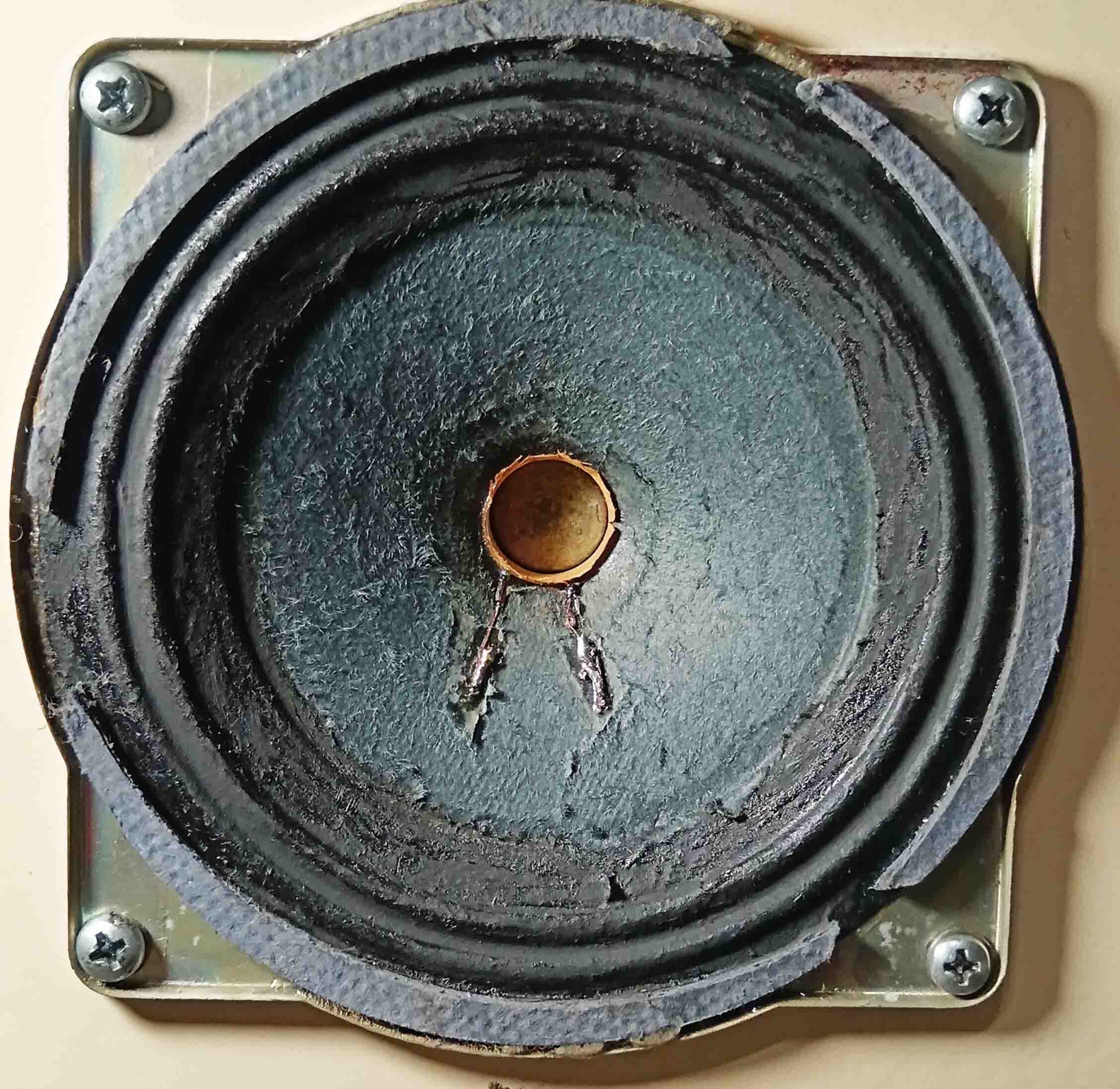

IMG_20250119_155304.jpgПодвес промазан раствором (бензин калоша.растворенная в ней мастика.Раза 4 мазал тонкими слоями.Подрезало левую сторону.
Отсутствует пыльник.Подрезало правую сторону.С 5гш4 это не прошло.
Взъерошена оставшаяся часть диффузора,при помощи наклеивания тонкими нарезанными полосками скотч двусторонний(самый клейкий) и затем отрывая он подрывает тонкими слоями бумагу.Процедура выравнивает центральную часть АЧХ динамика,пики опускает,ямки вытаскивает.

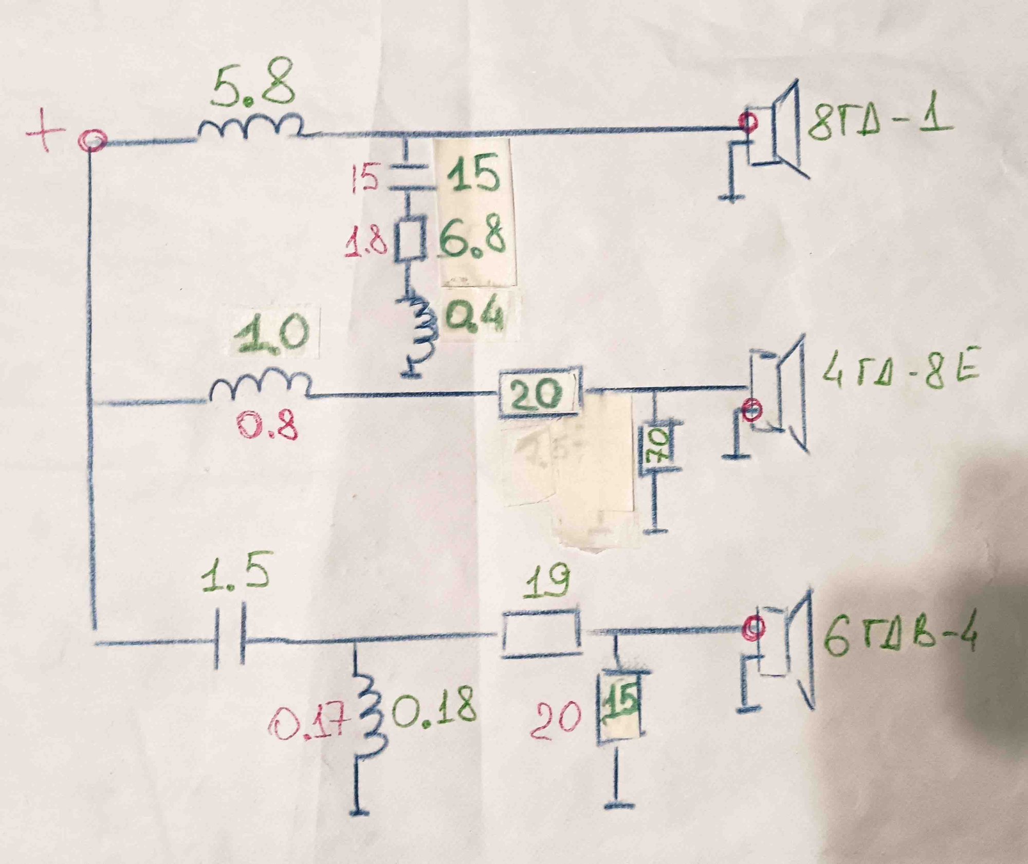

общ.jpgIMG_20250119_174725.jpgКатушка 0.4 мГ по большому счету и не нужна,но она дает хороший прирост музыкальности.

ОК... А почему НЧ срезАются с 60 Гц с крутизной 20дб/октаву?
Да вот никогда не задумывался,почему влево не могут.Может корпус узковат,а может родились такими.Но баса хватает.

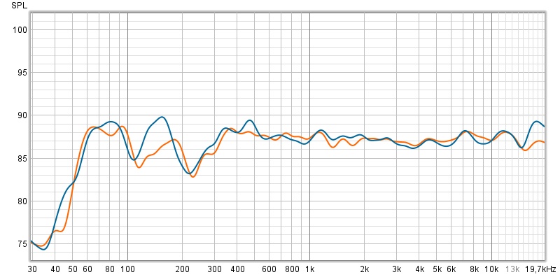

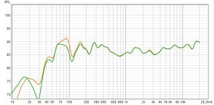

з.я  зел ,кр щель.jpgЗеленый З.Я.
Оранжевый отверстие в коробе 13 см.Уменьшал отверстие фанеркой,происходило ухудшение и звука и возврат к линиям З.Я.
Зелёный график здоровЕе, ФИ настроен высоко.
Так какие номиналы актуальны?
Если вспомните ,были вариации нч линии на катушках.Искался вариант который уменьшит подгуживание системы.Уменьшение емкости ,так же ослабляло гудение.Это не все слышали.Возможно моя шумная работа по стройке,в частности перфоратор немного потряс барабанные перепонки .В итоге открытое оформление победило З.Я.Это оранжевый график.Добавилось воздуха и легкости в музыке.,пропало подгуживание.По схеме это левая и правая ,различие в номиналах.

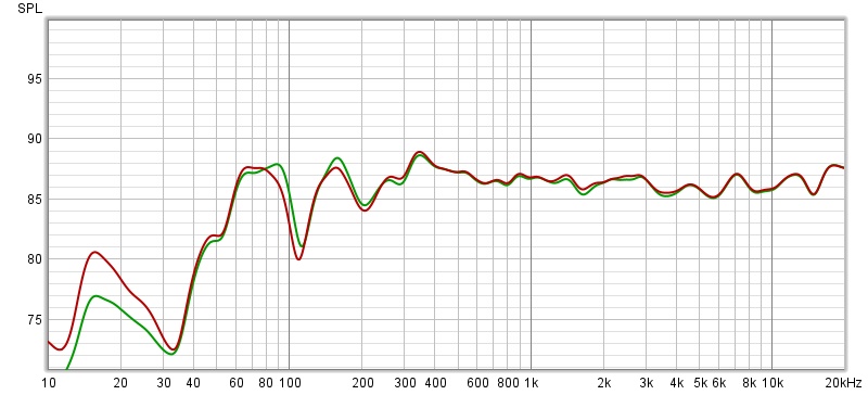

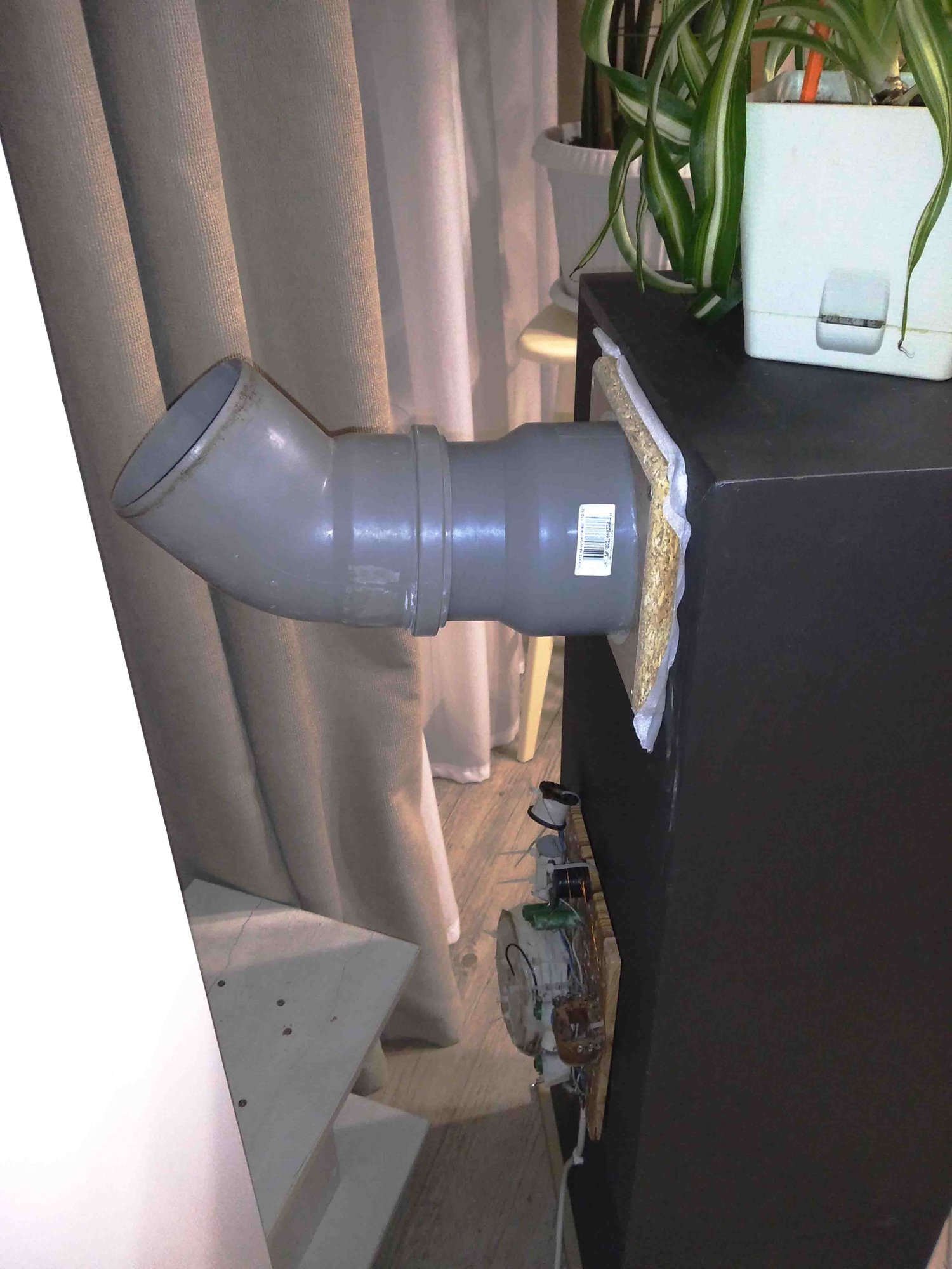

Удлинение трубы задирает еще выше 20 Гц.
Добавление трубы удлинило послезвучие баса.Ни на грамм не ухудшило.

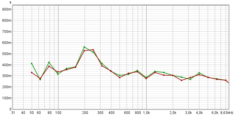

Работающий ФИ узнается по замершему диффузору басовика и валящему из порта низкочастотному могучему звуку. Выше и ниже этой частоты басовик телепается.

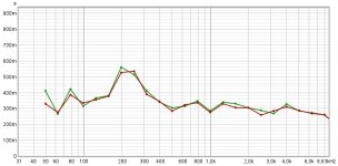

Эквалайзер или его ползунки ткнули на частоту 200 гц.Понижение ползунка приводит прослушивание к нормализации.
Типовой эффект. Очень дорогие колонки на 4 полосы обрели прозрачность , когда тупо на слух придавили уровень мида , работающего в полосе 200-250 Гц. Мерзотная частота, на которой динамик в силу особенностей звучит громче. Осталось найти, откуда поддувает этими "двухсотыми".
Ну и при чём тут ЗЯ?? Где у нас влияние фанерки на частоте 200 Гц?
Безпристрастный микрофон утверждает, что дыра сзади увеличивает гундёж от 80 до 200 Гц.
Вы измеряете в одной точке, а слушаете - совершенно в другой, и никогда не смотрели, что делается в точке прослушивания? Тогда - мои поздравления! _indeec
Если что, 200 Гц - основной резонанс внутри корпуса высотой 85 см. Вы думаете, я зря спрашиваю о поглотителе внутри третий раз?
Я упёртый, спрашиваю третий раз.
Ну и при чём тут ЗЯ?? Где тут влияние фанерки на частоте 200 Гц?
Именно это имеется в виду. Инвертор чем-то еле уловимым отличается от выпиленной в задней стенке форточки.
