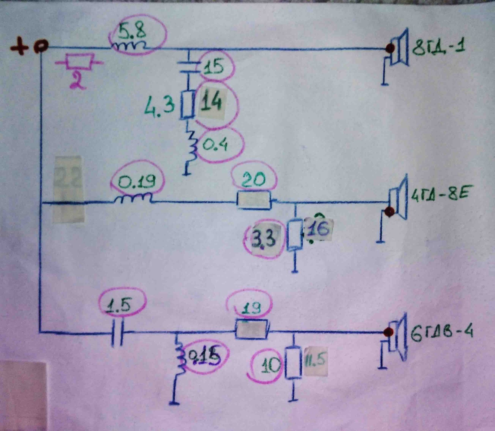

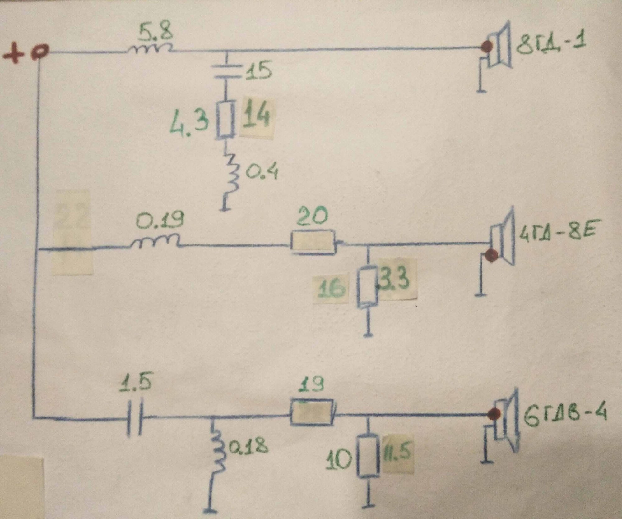

Проект типа закончен, а у меня по-прежнему куча вопросов.
1. В ФСЧ в параллель СЧ динамику в одном канале стоИт 16 Ом, а во втором - что? 33 Ома или 3,3 Ома? Отличие от 16 Ом настораживает.
2. В ФНЧ резисторы 4 и 14 Ом. Сильно разные НЧ динамики? Вы их отдельно без фильтров сравнивали?
Эти два вопроса - не просто так. Вы могли вывести ровные и похожие линии АЧХ в каналах при заметно разных частотах нижнего раздела. Тем более, что мы ни разу не видели два канала по полосам в сравнении на одном рисунке.
3. Делитель в ФВЧ... Если у динамика принять импеданс равным 9 Ом (для удобного и наглядного расчета), то оный делитель даст -14дБ. Даже если у 6ГДВ-4 нашкреблось 94дБ/Вт (не верю), то чувствительность АС получилась... 80дБ. Это, КМК, расплата за 5,8 мГн. Или у НЧ динамиков севшие магниты.
Уточните номиналы резисторов в ФСЧ, я просимулирую фильтры.

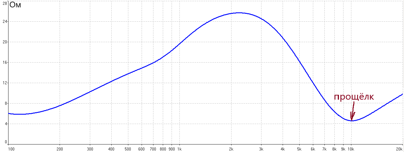

УжЕ вижу, что ФВЧ просаживает импеданс ниже 5 Ом на частоте 10 кГц, значит, и вытягивает уровень ВЧ, чуйка 80дБ отменяется )))
ФВЧ дико неоптимален! Через его конденсатор и катушку ( и УМ!) гоняют дурные реактивные токи. Крутизна ската ФВЧ при топологии ФВЧ-2 соответствует третьему порядку!
Напомните, какой у Вас усилитель и какое у него выходное сопротивление.

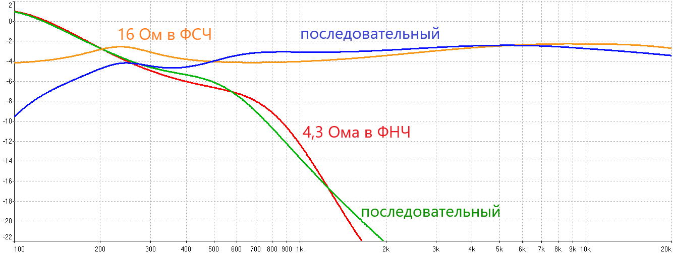

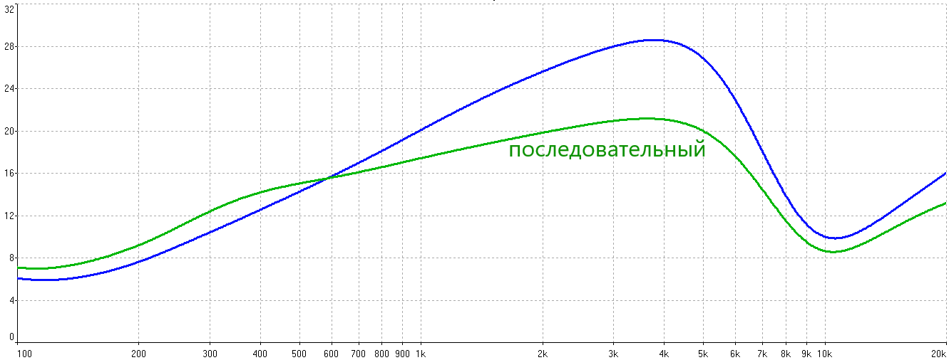

Пока (при выходном сопротивлении УМ = 0,1 Ома и разных номиналах резисторов в каналах) имеем следующее:
Как видите, ФВЧ не выдерживает критики. Заметьте: 190 мкГн в ФСЧ таки не работает, как я Вам и говорил, СЧ полоса летит без ограничения по ВЧ.
Перекрутим все варианты и выберем самый классный!

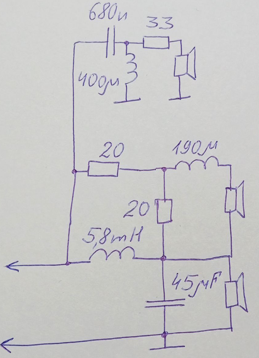

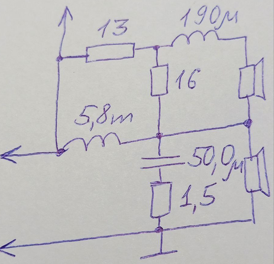

Михаил... А ведь Ваш фильтр явно напрашивается на переделку нижнего раздела под последовательную конфигурацию! Где всё СЧ звено включается в параллель катушке 5,8 мГн. Иду по большую трубку мира _indeec

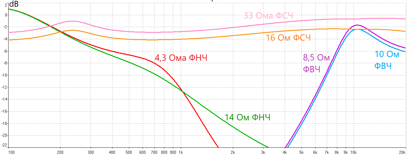

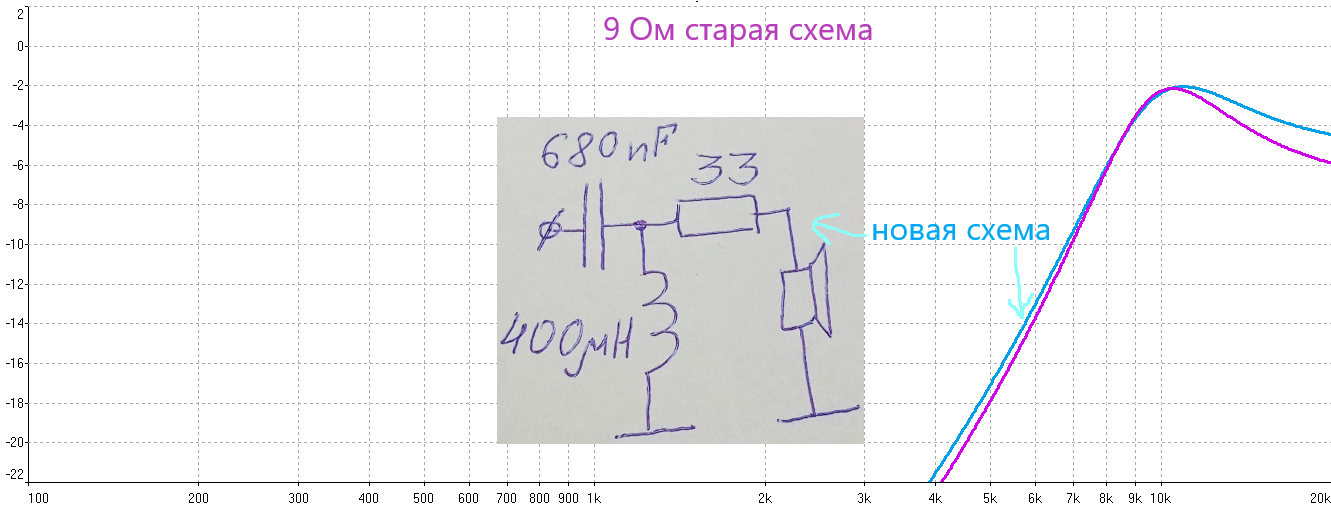

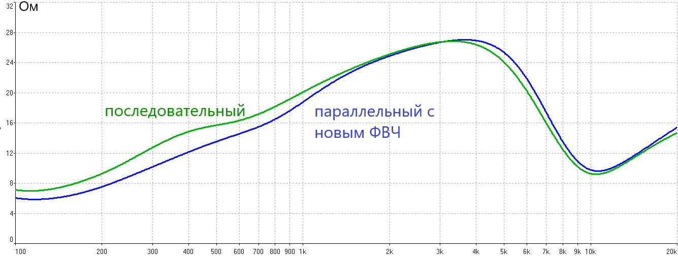

Но сначала ФВЧ. Предлагаю следующие изменения:

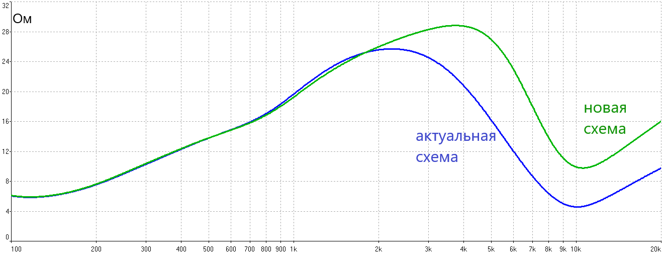

Что поднимает импеданс на частоте 10 кГц вдвое:
Надеюсь, пик на частоте резонанса (3 кГц?) не долезет до сколь существенного уровня. А вот что получается с последовательным фильтром, версия для канала с 16 Ом в ФСЧ и 4,3 Ома в ФНЧ. Весьма!
Схема последовательного НЧ/СЧ фильтра, полярности динамиков - те же.
Я переставил 190 мкГн - так он чуть больше влияет, но можно и вообще без 190 мкГн, убрав разницу с помощью ФВЧ. Если не переставлять катушку, то импеданс на ВЧ так и останется минимум 10 Ом .
Пертурбации позволили получить минимальное значение импеданса 7 Ом на мидбасе и 9 Ом на ВЧ против 6 Ом/5 Ом актуальной схемы!
АЧХ и импеданс для второго канала, где 14 Ом в ФНЧ и 33 Ома в ФСЧ:
Как раз тут 190 мкГн лучше было не перебрасывать, но я уже сделал, разница от такого перемещения небольшая (1дБ на частоте 8 кГц, смешно).
Схема:

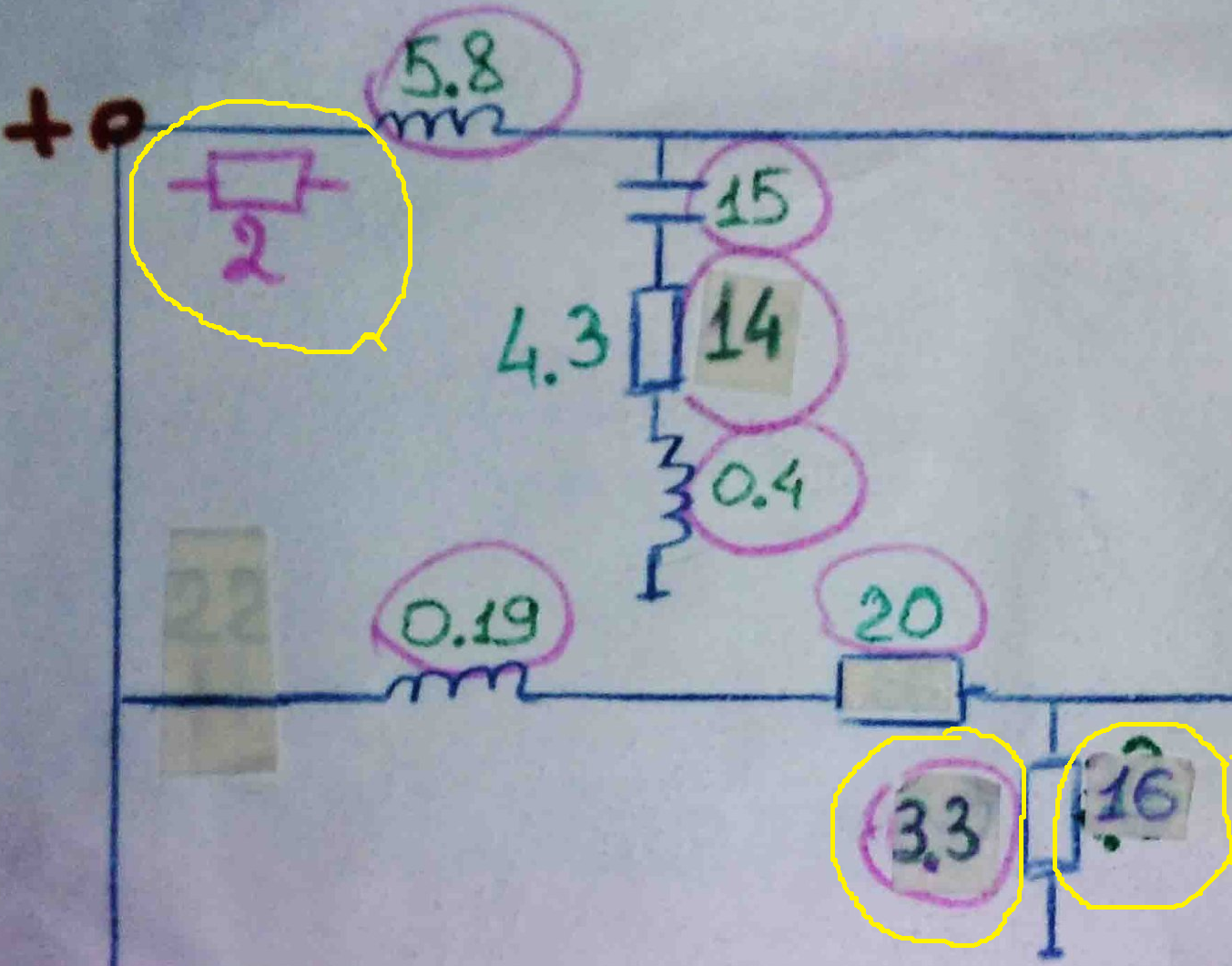

Постараюсь изложить свое видение картины.Разрезка левая.jpgЭта разрезка немного не соответствует схеме.По схеме сч-вч нужно опустить линии примерно на 2 дБ.IMG_20250226_172000[1].jpgПары динамиков разнятся по чувствительности. На схеме розовые обводы номиналов ,относятся к этим линиям.
8гд-1 разные ,что к одному пришлось добавить резистор.Разные по громкости и по линиям. Разные подвесы .На одном очень мягккий,На другом ,на этом супер мягкий как бинт резина.Катушка намотана проводом 1.95 и сопротивление в районе 0,5 Ом.что не занижает басовые частоты ни на грамм.Емкость для баса это моя больная тема и подобрана по минимуму.С увеличением номинала,усиливается гудение,и увеличивается яма на стыке с сч.Резистор 14 Ом помогает опустить частоты на разделе .А сч в свою очередь влево больше не может,потому,что промазан подвес герленом жирным слоем ,что в свою очередь ликвидирует емкость в линии ,которая делает замыленным детализацию всего диапазона средних частот и голоса в частности.Ошибся в схеме на этой стороне так же катушка из линии упразднилась.Её нет.Остались два резистора.
По вч даже не знаю почему сомнения.Так же искались более менее подходящие линии совместно с прослушиваниями .Уменьшение емкости ,уменьшает яркость звучания ,меньше воздуха ,меньше деталей.Увеличение номинала катушки приводит к перехлесту с сч диапазоном и к конфликту.Сейчас 0,15 мГ.

2 Ома совершенно не работают выше 60 Гц, когда последовательно с ними катушка 6 мГн. Разница по отдаче ниже 200 Гц не определяется, выбрасывайте 2 Ома смело, не мучьте Муму.
Ну так зачем было пришпандоривать 2 Ома одному из них? В Вашем случае (динамик 8 Ом и катушка с пол-головы) как раз можно было экономить медь. И вообще, намотать на Ш проводом 1,2 мм, оба канала, те же 0,5 Ома 6 мГн.

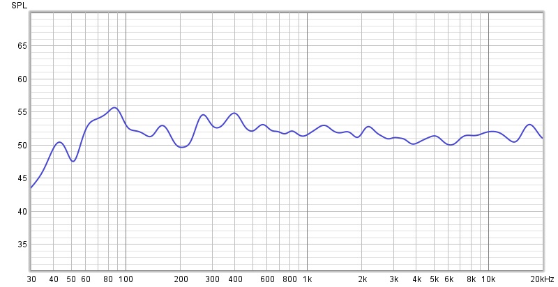

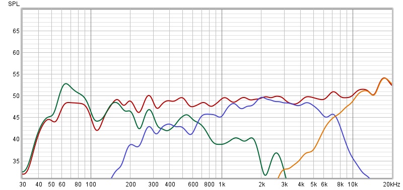

Вы не показывали АЧХ НЧ динамика с расстояния 5 см с фильтром? Покажите, должно быть интересно. Возникнет желание отмотать катушку и увеличить конденсатор _da Поскольку у Вас сейчас ФИ, то самые НЧ перед динамиком конечно будут не те, что в комнате, но (мне) интересно увидеть ход АЧХ именно на участке 100...400 Гц.
Я привёл АЧХ #1,299 , разница c 4,3 и 14 Ом: первый даёт +2дБ на стыке, второй - намного больше уровень выше 1,5 кГц.

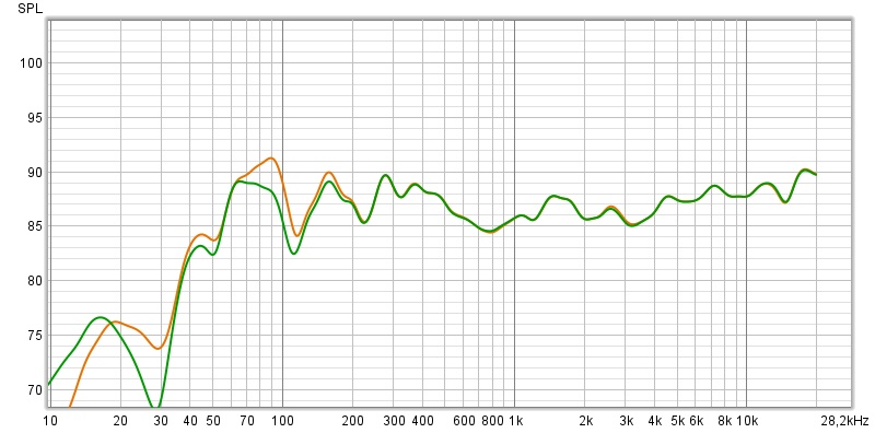

Интересный вопрос для Знатоков линий!Имеются две линии с одной колонки обьемом 70 л.Посмотреть вложение 120931
Какая из линий имеет подгуживание .А вторая музыкальная до неузнаваемости.Докладываю!Зеленая это З.Я..Оранжевая щелевое оформление или отверстие в 13см..Посмотреть вложение 120934
Когда нарисовались более,менее ровные линии ,то стало больше слышно фальши и грязи.Начались поиски где искать этот гул.Открытое отверстие попустило это гудение .Месяца четыре назад уже была эта певучая вариация,но почему,то произошел сбой в построении и продолжили действовать по кривым шаблонам и стереотипам. Имеется буклетик для 75ГДН ,где завод изготовитель рекомендут 100л для З.Я.Скорее всего для 8гд1 не хватило обьема.Возврат к З.Я для меня закрыт.

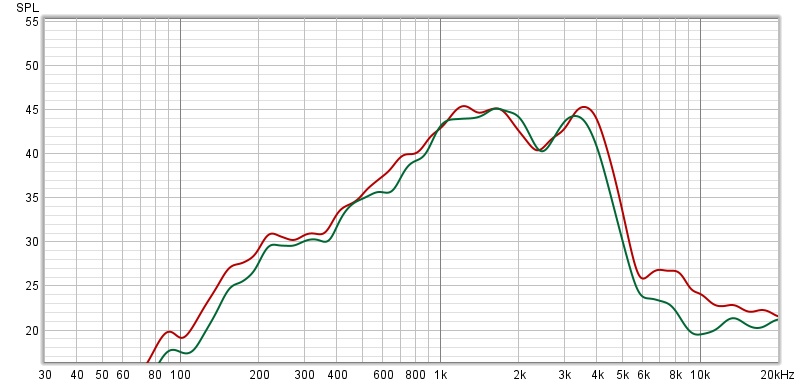

15гд.jpgЭто линии 15гд11а прикрученный на фанерку небольшую и приспособленный к телевизору.Поет однозначно интересней чем заводские.Присутствует даже музыкальность кое,какая.Даже есть аудиофильский провал.Ему просто плохо было от тесного стакана.
Сам так слушаю, накрутил на телеке его криволайзер, обрубил все низы с 300гц в ноль и верхушки с 4 примерно тоже. Хоть как-то стало возможно слушать этот мутный кошмар .
У телека задраны верха ,скорее всего потому,что динамик заводской далеко не может петь и левая сторона баса гудящего накрутили .И к нему приспосабливались 5гдш-4, 2гд 38, 3гд45, 4гд 35 и на удивление, 15 гд11 на небольшой планшетке оказался самый ровный по звучанию ,с намеком на музыкальность.

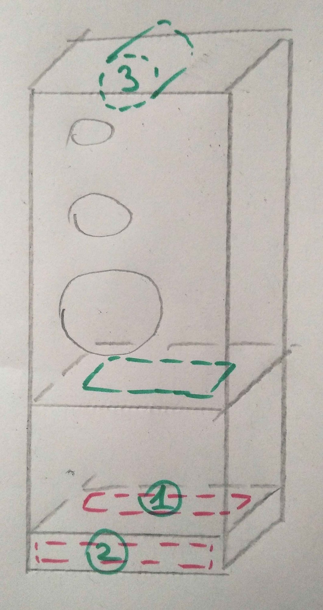

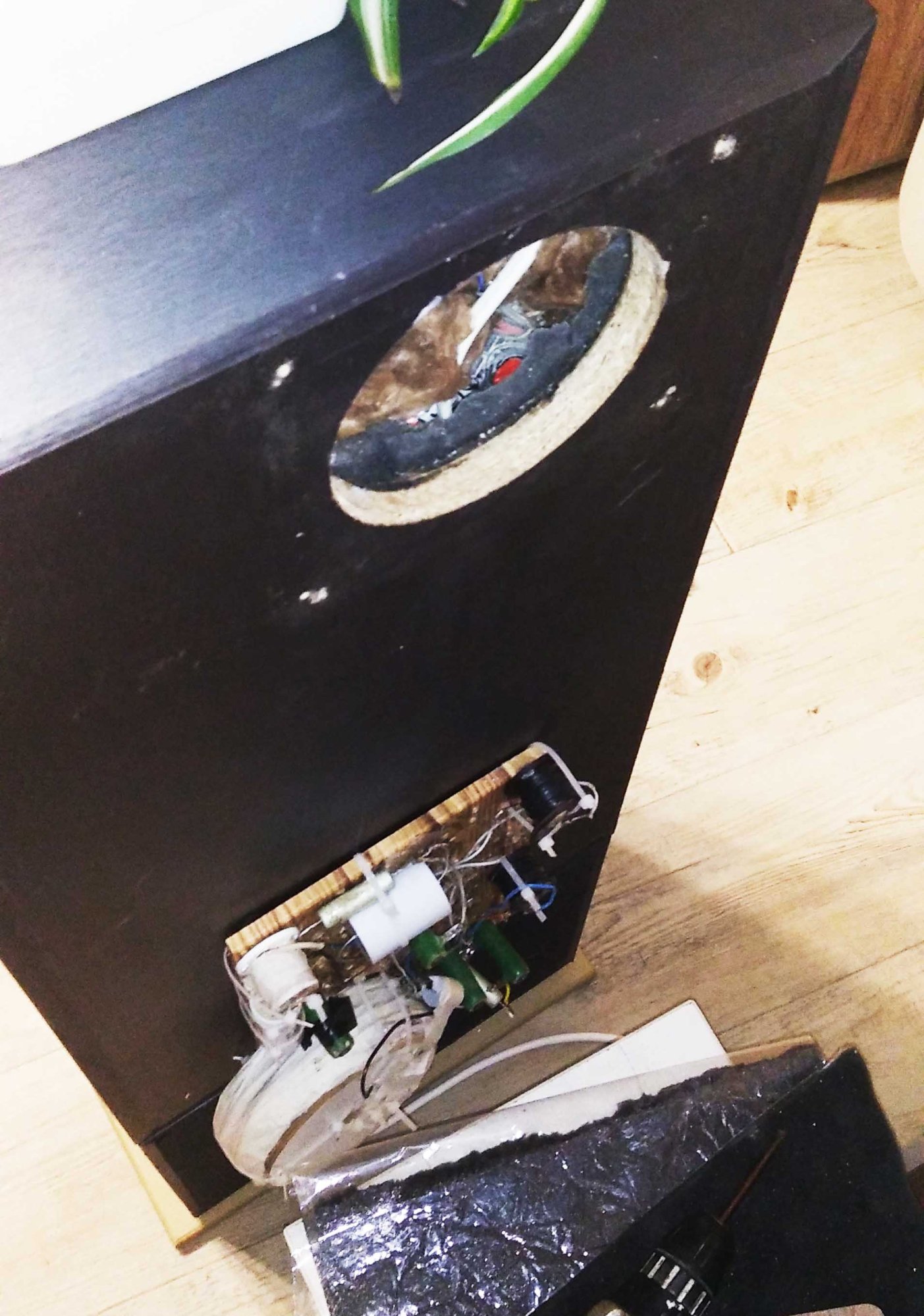

Снизу добавить модуль в виде щели и прорезать отверстие снизу АС .Стоит вопрос какой площади сделать отверстие 1 и 2 .Первое можно насверлить отверстиями ,коронками нужного диаметра .Второе можно будет уменьшать в процессе настройки.Объем 70л.Цель мероприятия послушать что это такое.Сейчас имеется отверстие №3 в 13 см сзади АС с трубой 15 см.Если не понравится ,то можно будет вернуть все обратно.

Посмотреть вложение 125896Это линии 15гд11а прикрученный на фанерку небольшую и приспособленный к телевизору.Поет однозначно интересней чем заводские.Присутствует даже музыкальность кое,какая.Даже есть аудиофильский провал.Ему просто плохо было от тесного стакана.
Поставьте нормальный динамик и почувствуете разницу. А говно 15ГД-11 выбросите в окно.
Это не 15ГД11а, это ужас, или явный брак ГД, или фильтр из разряда "а что если взять ..."
Нет. Именно такой спад у динамиков без корпуса и нормального щита. Точно такой спад вниз от 1 кГц.
Если не верите мне, изучите старые каталоги фирмы Филипс, кстати, я их здесь выкладывал.
Я смеюсь и жалею людей которые слушают 15Гд-11 в таком виде и ещё похваливают. Как говорится, слаще морковки ничего не пробовали.
