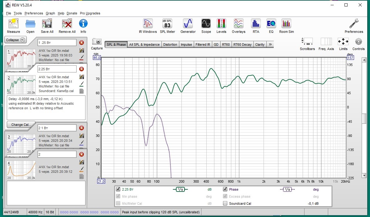

После трёх месяцев работы с РЕВ могу сказать: прога вполне себе рабочая и для колонкостроения пригодная.
REW очень, очень продвинутая прога, при этом всём, её интерфейс интуитивно понятен, методом втыка в REW очень легко понять что она рисует без углубления в глубины хелпа. В общем REW очень удобная прога для измерений АС и анализа этих измерений, я уж молчу о возможности REW рассчитывать корректирующие АЧХ с учётом комнаты и т.д. и т.п.

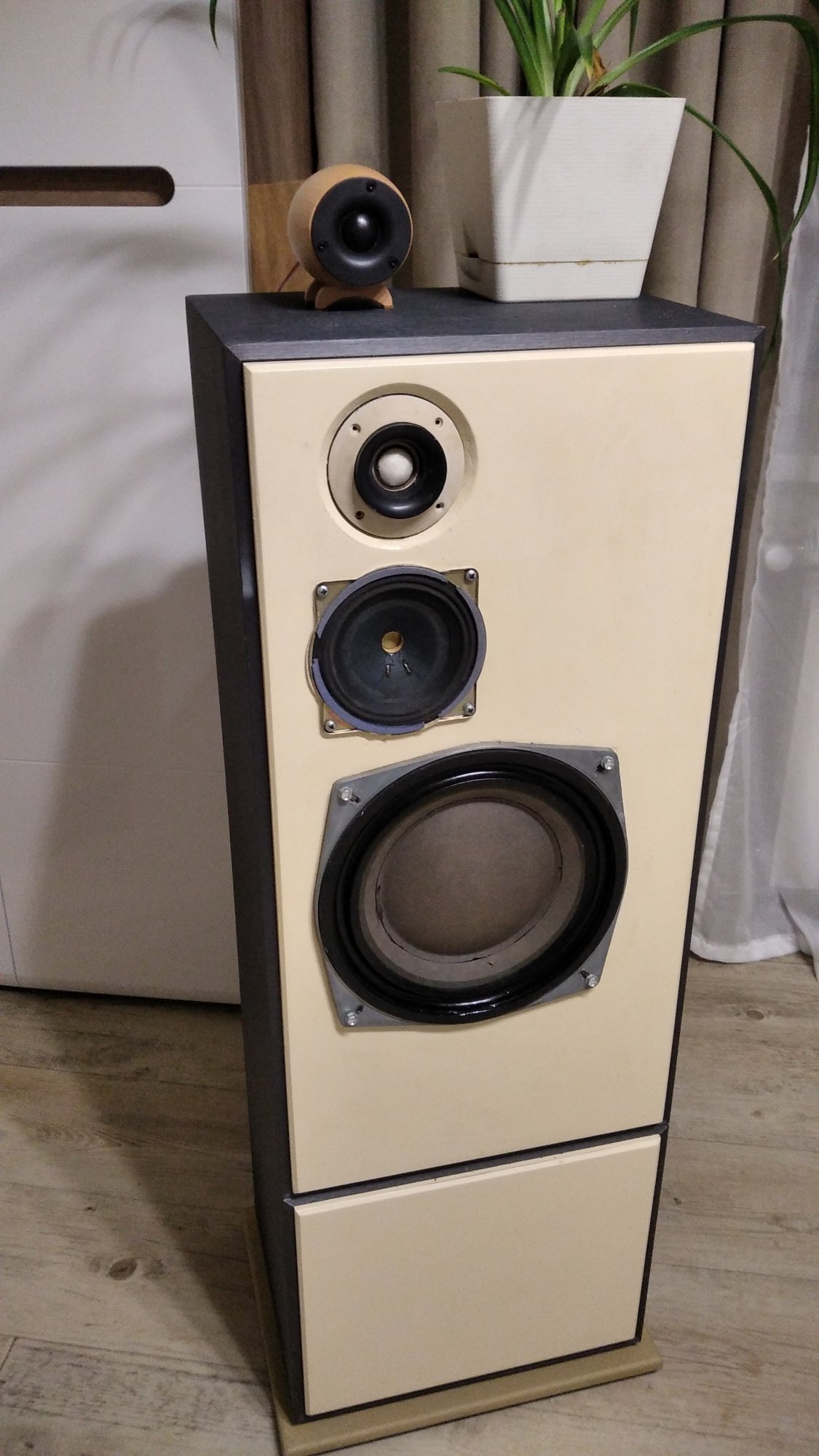

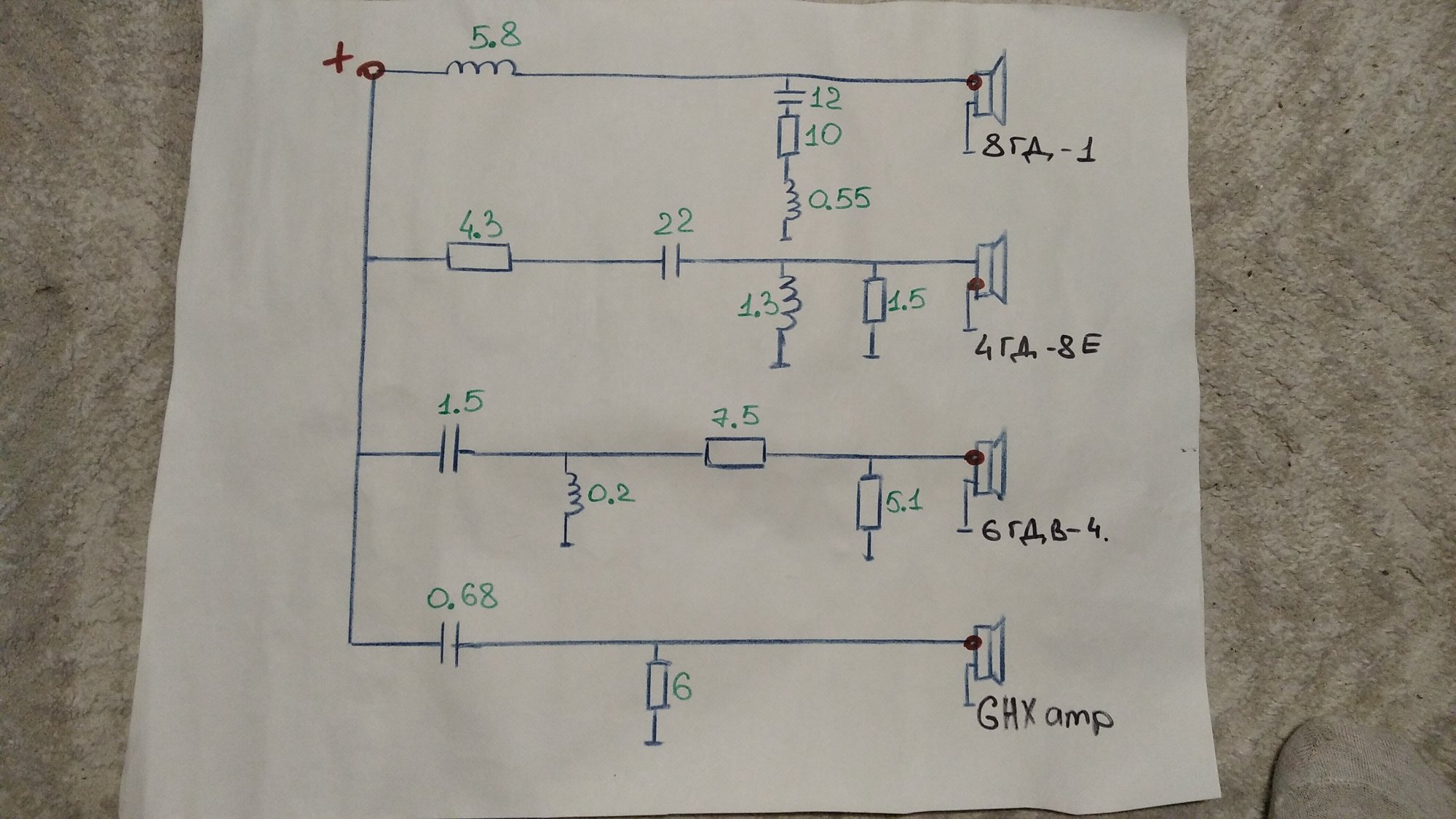

Здесь добавлена четвертая полоса или супер твиттер недорогой из Китая .За 4т.р.добавились интересные звуки на верхах.
Самовнушение за 4 т.р. Добавьте конденсатор 1 мкФ в параллель гасящему резистору 7,5 Ома в ФВЧ, и полУчите прибавку тех же "интересных звуков" на 3дБ, только не за 4 т.р., а за 40 р.
Расширилась сцена
А вот это как раз может быть, ибо рупорный 6ГДВ не отличается умом и сообразительностью широкой ДН, в отличие от.
Но тогда уж кардинально менять концепцию - переходить на безрупорный купольный ВЧ. Кстати, китайцы, докупленные на роль супертвитеров, со скольки кГц волочат, а? Пуркуа па?
да и система зазвучала посерьезней.
По причине расширения сцены, уточнИте?
На25 кГц уже спад.
Ржать и спАдать?
По какому феншую супертвиттер так далеко засандалили?
Устал бороться за повышение импеданса фильтра, промолчу в тряпочку.
Еще пластмассовый стакан был демонтирован ,теперь СЧ в отдельном ящике в 4 литра вместе с ВЧ.Да получше серединка запела.
Люто плюсУю данное изменение!!!
Корпус 70 литров заполнен плотно строительной ватой .Ранее была вата распушенная.
Разницу в дБ покажете? У Вас - ЗЯ на данный момент, правильно?
Так же уменьшились призвуки корпуса.
Уменьшились крики Изнутрей (ужасные внеземные твари!). Корпус излучает точно так же.
... с 1 метра по оси ВЧ? Напаяльника Вам супертвиттер??

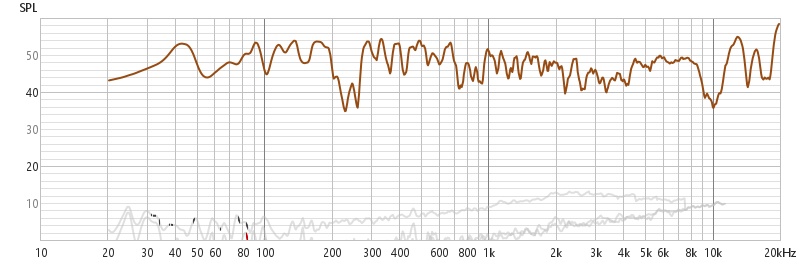

Общий с места прослушивания 2 метра Посмотреть вложение 138983

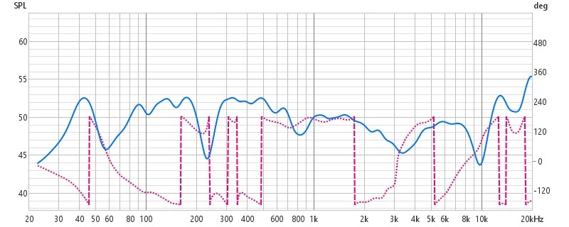

А вот тут интересно. (Фазу выключьте!)

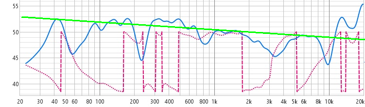

Напомню, что в большом временнОм окне (либо - в проге без него) с расстояния 2 метра средняя хата нагоняет уклон -3дБ от 100 Гц до 10к, вот так:
И что мы видим? Разбаланс верхней срединки и дурдом на ВЧ. Почему нет дыры 3,5к с одного метра?? Две дыры по -5дБ в двух важных местах (3,5к и 9,5к) - миссия не выполнена.

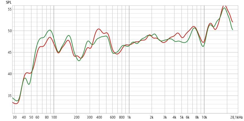

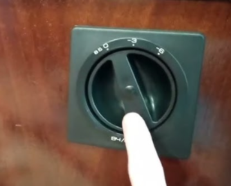

Это вполне сдантартная история. Практически половина тех кто использует S90 и их клоны на повседнев, делают такой финт ушами:
щелкают эту ручку до значения -6дБ, в итоге выходит как то так:
Zna-WaXT2UjsQfK1Oaze-5FDSh08Jbv4fUGvhV9bECN6PqXRpXKcdA74izkCE6B2_7tp5wXPmjkNXlMi0r6RI-zrC5A9nX9OdH82vano25AB4_097jX2nBdPgEpuL_roUvtrUfR77E7JqV-RUFAmZF7B9aqfRnkHJSjIzcD4EeJYzaXDHPv209cDUXlL0kTQkYyeaPfOXiQJzhqDuYg7JUOdyVLRLlJuvzl4prZELGifCpOzb1wnN6YeYVuY
Вот автор заменил один омерзительный СЧ на другой такой же, что бы слушать его как то, нужно загнать уровень СЧ под плинтус.
Показанный график ,это сумма двух каналов с точки прослушивания на удалении 2м.Если график напрягает своими линиями можно прослушать приложенные файлы записанные с этой точки .Вопросы по звуку есть?
О, не понял, прошу прощения! Под общим понял просто три полосы. Сигнал при том измерении был коррелированный (свип/розовый шум) или с Аудиодоктора - некоррелированный розовый шум? В первом случае есть интерференция выше определённой частоты, которая зависит от разницы (ошибки) хода звуковых волн от двух АС до микрофона, но НЧ и мидбас - правильные. Во втором случае - правильно всё, что выше 300 Гц (где будет стереосигнал), но будет лажа на НЧ и мидбасе, которые записываются в 95% случаев моно (коррелированно).
Где єто временнОе окно?
в какой программе ищете? В Спектралабе его нет. В Арте и РЕВе его надо выстявлять в зависимости от задачи и окружения. В Арте есть Импульсная Характеристика, по ней удобнее видеть приход отдельных отражений. В РЕВе можно двигать указатель ширины окна и сразу видеть, как это влияет на АЧХ.
Конечно есть. Зря вы все эти звуковые файлы прикладываете. Они не информативны. Не знаю, как другие, но я отчетливо слышу не звук колонки, а акустику комнаты, плохое качество оригинала, недостатки микрофона, искажения непонятно чего, всего чего угодно, но только не того, чего надо. Вы хотя бы прикладывали звук оригинала, выровненый по громкости с вашим записанным. И вот если я не услышу разницы между ними или разница будет незначительна, вот тогда можно говорить о какой то оценке. И все равно оценка чрезвычайно сложна, т. к. избавиться от посторонних влияний, например от влияния комнаты очень сложно. В противном случае ваши файлы не представляют никакой ценности в смысле оценки качества звука. А все эти словесные критерии оценки, типа поет/не поет, детальность, сцена и т. д. надо оставить аудифилитикам, они на такие словеса падки.
Другое дело объективные показатели. Здесь уж не отвертеться, если конечно измерения сделаны грамотно. И опять же... Или измерения в ближнем поле, или 90% звука делает помещение. "Короля играет свита". И тут начинается..., временнЫе окна и прочие костыли. А рычагов, хоть как-то скомпенсировать влияние помещения у вас нет никаких! Так что удаленно продемонстрировать и выставить для оценки результаты своей работы у вас практически нет никаких шансов. К сожалению...
