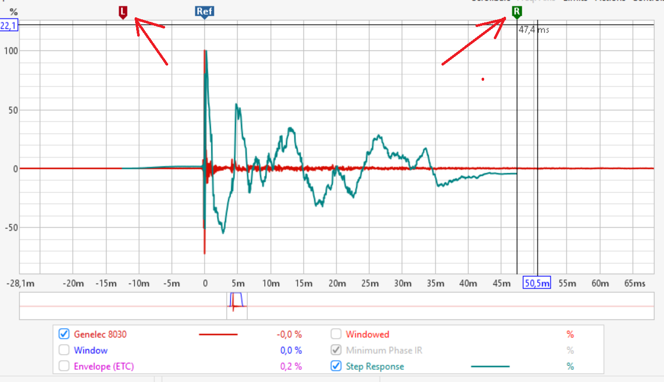

Где тут двигать?

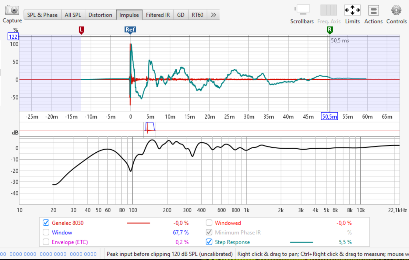

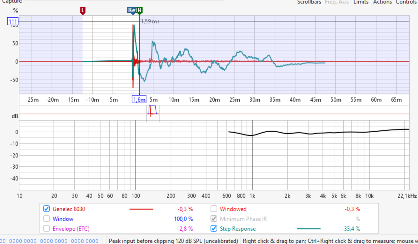

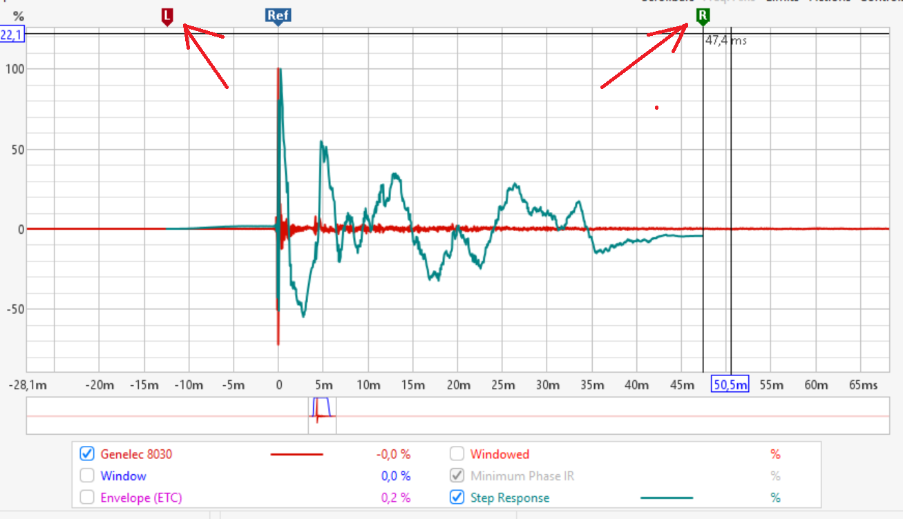

Зайдите в закладку импульса и там есть маркеры окна, хватаете маркер левой кнопкой мыши и появляется АЧХ которая изменяется при изменении положения маркера окна IR.
Посмотреть вложение 139212Посмотреть вложение 139211Посмотреть вложение 139213
Так єто всего лишь визуализация/масштаб/линза
Какое єто имеет отношение к измерению?
Это не изменение масштаба, окно позволяет отрезать отражённый сигнал тем самым убрав его влияние на рисуемую АЧХ.
Ну это скорее имеет влияние на результат отображения измерений, а не на само измерение как таковое.
Либо я не понимать суть вопроса....
Вопрос в том, что при измерении мьі никаких "окон" не устанавливаем
После измерения - єто всего лишь вьівод на єкран желательньіх участков (для лучшей визуализации)
Єто бьіло бьі, если бьі до измерения мьі установили какие-либо предустановки/рамки/окна/фильтрьі...

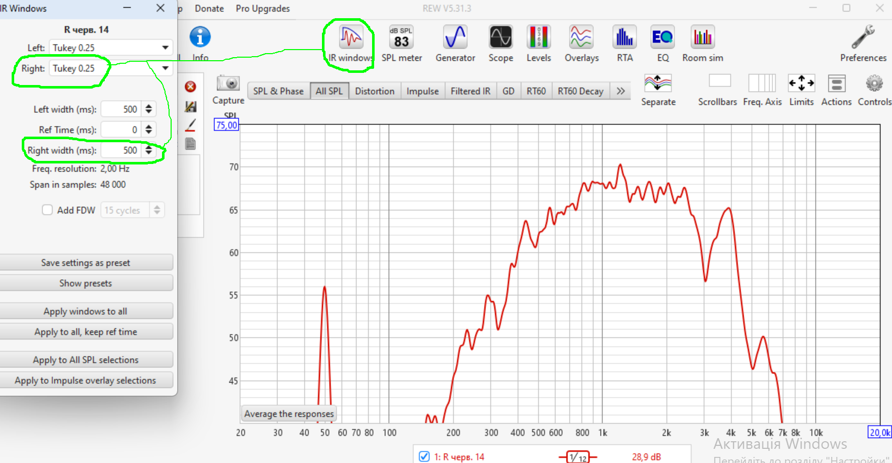

Нет. Программа восстанавливает форму импульса по всем отсчётам, а потом, применяя выбранную форму окна (стоЯщая по умолчанию функция Tukey 0,25 - отличная!) накладывает (перемножает) значения отсчётов, после чего получаем не просто красивую АЧХ, но - АЧХ такую, словно всего отрезанного окном действительно не существует. Как в самой лучшей безэховой камере.
Второй вариант работы с окном тут:
Ну не совсем это так, в REW можно выбрать длительность развёртывания свипа, при коротком свипе мы получим более низкий SPL на НЧ диапазоне, но скорее всего Николай там в своём сообщении имел в виду то, что при отображении АЧХ полученной на свипе и отображённой с большим окном IR мы будет видеть на НЧ прибавку в +3дБ которую по его мнению нужно учитывать при анализе такой АЧХ.
Ну не совсем это так, в REW можно выбрать длительность развёртывания свипа, при коротком свипе мы получим болен низкий SPL на НЧ диапазоне, но скорее всего Николай там в своём сообщении имел в виду то, что при отображении АЧХ полученной на свипе и отображённой с большим окном IR мы будет видеть на НЧ прибавку в +3дБ которую по его мнению нужно учитывать при анализе такой АЧХ.

Именно так, и это одно из самого ценного, что есть в подобных программах. Странно, что вы этого не знали раньше... Жалко только то, что подобная штука не работает на НЧ в силу большой длины волны и малых размеров комнаты.

Ну не всю кашу загоняют, полоса измеряемых частот ограничена частотой дискретизации АЦП и специальными цифровыми фильтрами в софте. Сам же принцип свипа и его математичкой обработки не секретен и математички описан и доказан и предоставлен публике на обозрение т.е. свип реально позволяет вытягивать из него всю ту инфу, которую мы видим после спец мат обработки в окнах REW. Но что бы это реально понять и обоснованно признать, нужно хорошо рубить в математике, что бы уметь читать мат обоснования адекватности такого метода обработки сигнала.

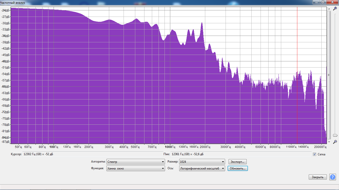

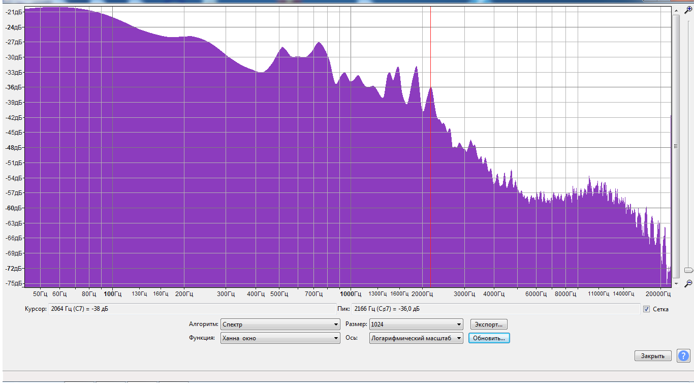

Таки для визуализации и подтверждения вышеописанного чуда нужно всего лишь в аудио редакторе сравнить спектры сигналов. Вычесть один из другого и показать разницу.
Если её, разницы, не будет, значит сказка стала былью, ну или болью.
Оригинал.
Запись.
Это не сложный звуковой материал.
Вы можете это сделать и поставить резолюцию.

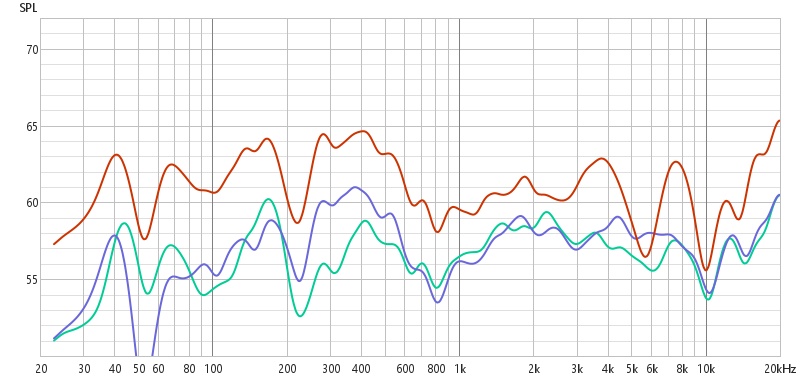

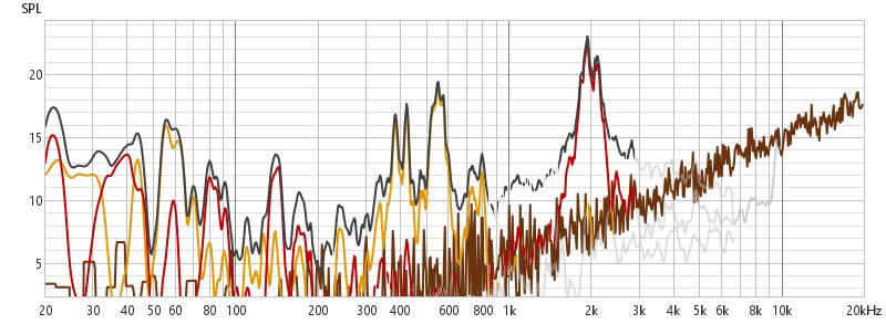

В общем когда искал скрежет в звуке ,переставлял виндовс несколько раз и вылетело ,что нужно еще и калибровочный файл применять.Из последнего замер в треугольнике со сторонами 170 см.Примерно точка прослушиванияОбщая картина.jpgКр общий.
Искажения двух каналов показывают на 60 гц в 1% ,на 800Гц в 1% и на 2000Гц в 1,85% Оставшиеся частоты в районе 0,5%.Искажения.jpg

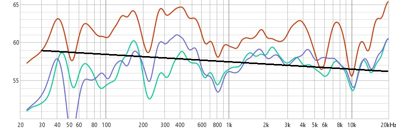

замер в треугольнике со сторонами 170 см. прослушивания
Ок... для 1,7 метра наклон 2,5дБ/2 декады. 170ок.png
Всё нормально на СЧ! Общую явно снимаете на коррелированном сигнале: жёстко видна интерференция. Претензии по поводу общей АЧХ от Четверг в 23:31 - сняты.
Требуется убрать провал 10к. Он критичен для тарелок.
Также остаётся вопрос с супертвиттером/его способностью полностью заменить 6ГДВ-4 (с лучшим результатом по АЧХ и на слух).
Вы сильно круто срезали СЧ полосу снизу. Попробуйте увеличить катушку 1,3 мГн (или вовсе обойтись без катушки 1,3 мГн?), это спасёт частоту 800 Гц в точке прослушивания. В крайнем случае увеличьте 22 мкФ.
