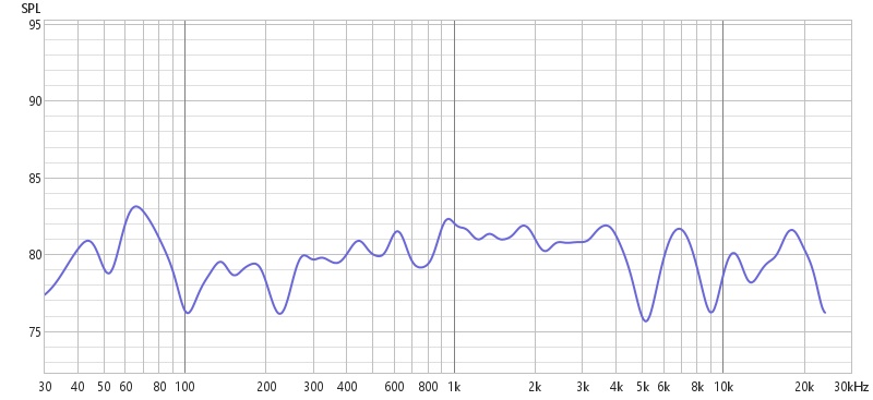

Это компакт диск ,копирован на компьютер.Компьютер по коаксиалу подключен к Yamaхa dsp ax1 по оптике.Пишет измерительный микрофон WIKISOUND на звуковую карту Audient .

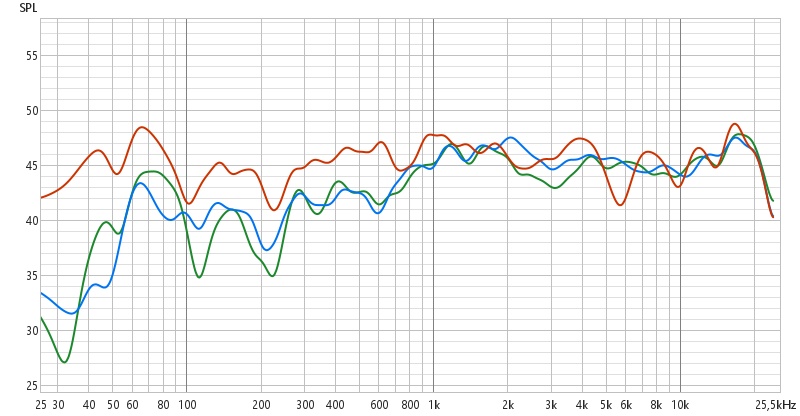

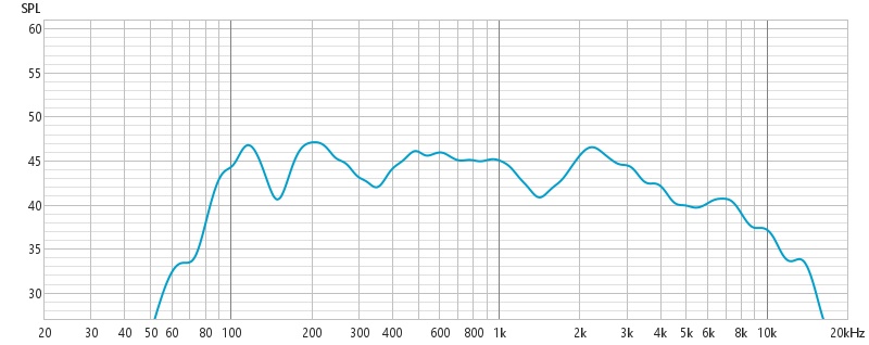

Красная линия ,сумма двух каналов .В данном графике больше всего тревожили или напрягали грязью 200-400 Гц.Вот их и пришлось минусануть.Звук почище стал.

Линии АЧХ большой акустики в маленькой комнате Посмотреть вложение 152399

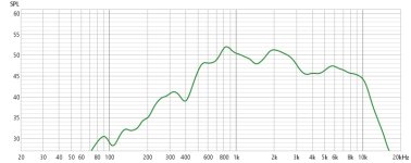

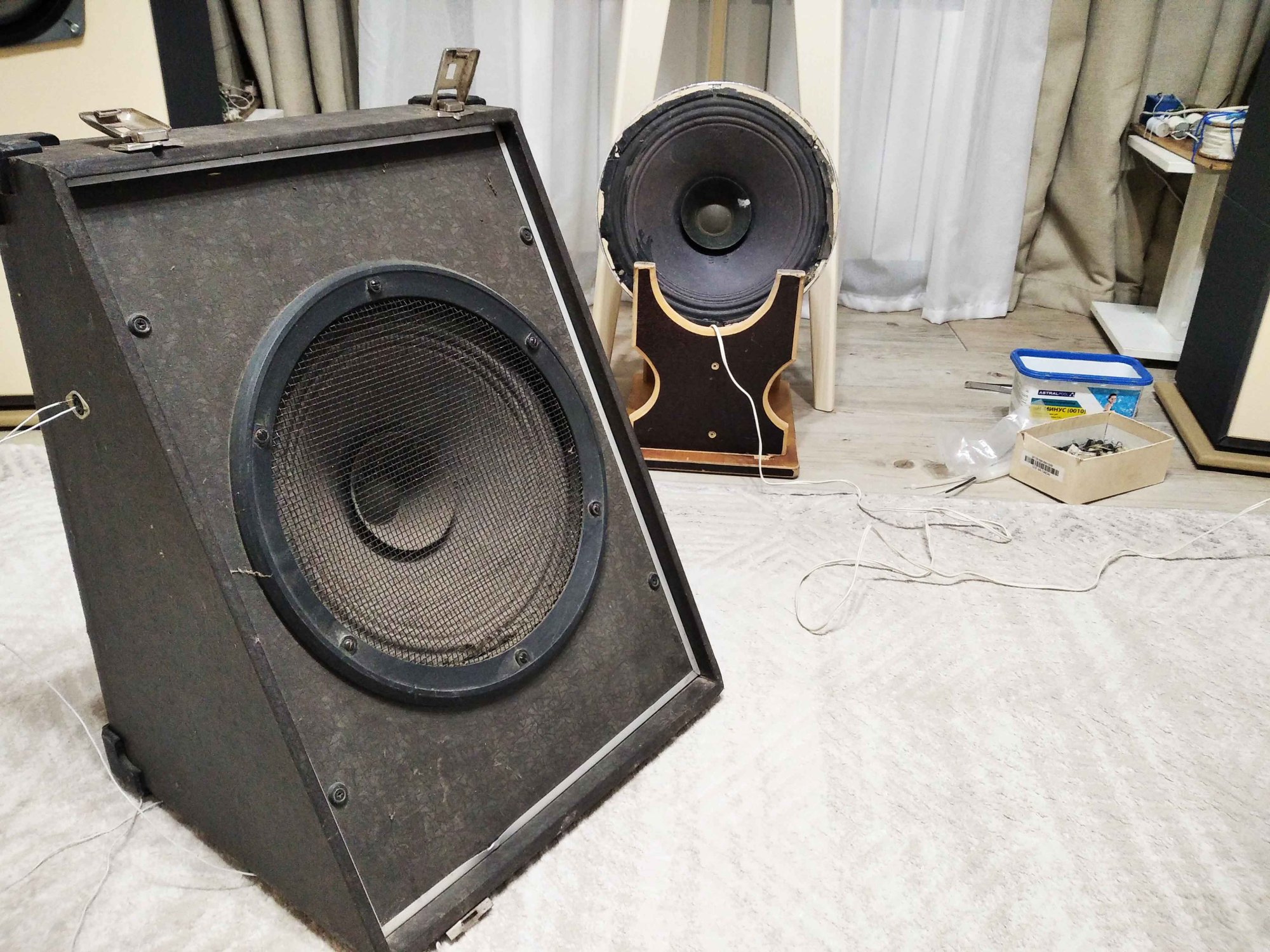

IMG_20250910_212050 копия.jpgВот такая акустика досталась .30ГД301. Шикарный звук .скорее всего к ним нужно будет добавку на вч. А наша трехпполоска еще пока есть порох в пороховницах.
Посмотреть вложение 152403Вот такая акустика досталась .30ГД301. Шикарный звук .скорее всего к ним нужно будет добавку на вч. А наша трехпполоска еще пока есть порох в пороховницах.
У одноклассника в школьные годы была самодельная акустика на 2 таких, один с удалённым центральным рупорком. В здоровенном ящике. Точно больше 100 литров. Играла хорошо, громко :)

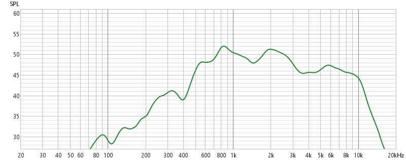

Теперь стоит вопрос собрать правильный короб. или на щите.Но это проект на будущее.Звук шикарный.Даже звонкость присутствует на верхах.

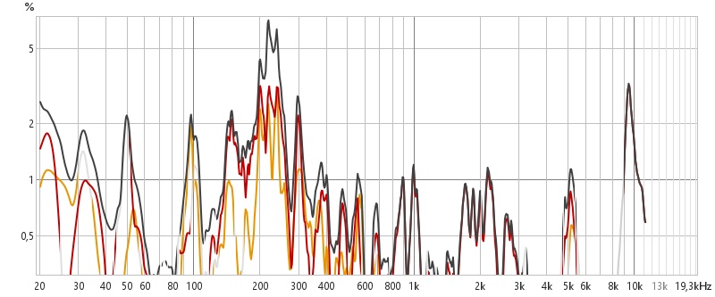

Слушаю музыку и замечаю скачек громкости ,но это был не подъем ,а улучшилась детальность звука.В общем скорее всего усилитель начал жить своей жизнью. До этого момента никогда не слышал от нынешней системы такой прозрачности.Решил замерить ,что покажет микрофон.Общий замер с точки прослушивания не изменился.лев пр.jpg

При всем уважении не назову увиденную АЧХ пищалы шикарной. Или я чего-то в жизни упустил важное.
АЧХ в целом с бугром на презенсе и с завалом на краях. Само собой, выразительность будет охреневающая.
