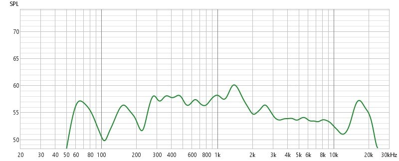

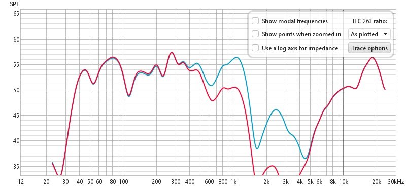

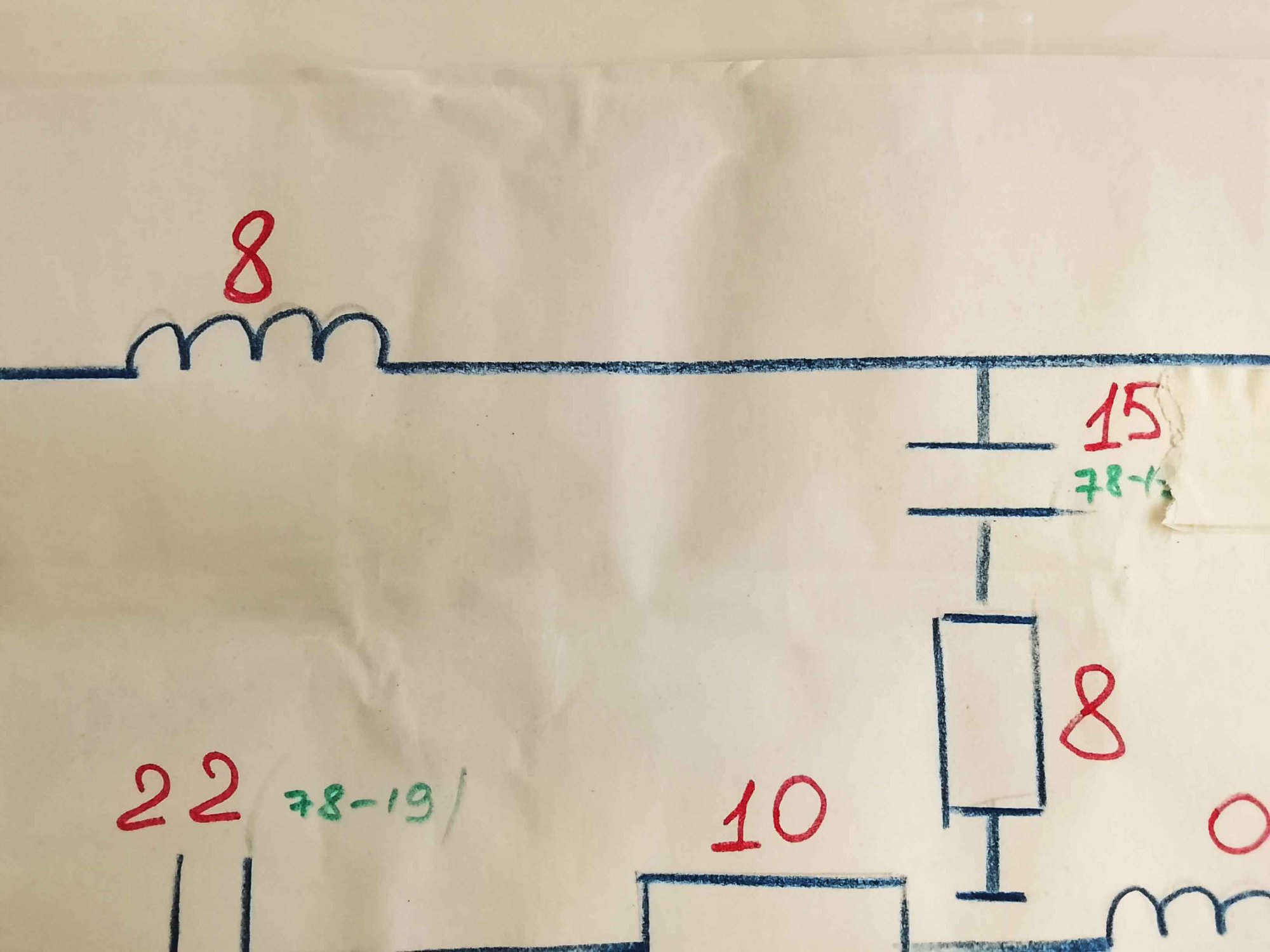

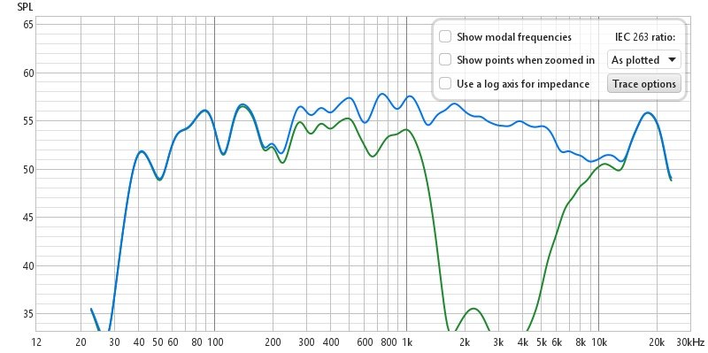

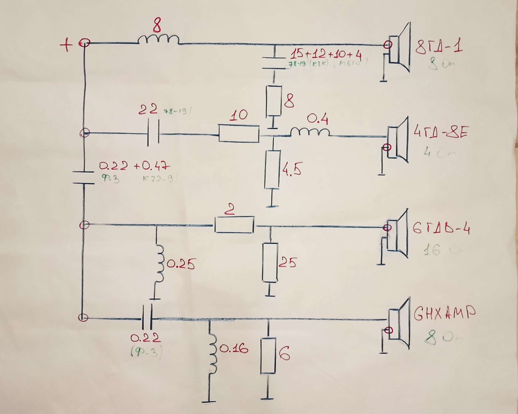

Подскажите пожалуйста!Если посмотреть на линии ,то синяя ,это 8гд-1 на одной катушке в линию.Красная ,это согласно схеме с кондерами .Серединка отпаяна.8гд1.jpg
Можем ли мы какой либо схемой опустить пик на 1000Гц.Чтобы отказаться от конденсаторов на минус , которые на схеме.
Просто они наводят мути , и теряется прозрачность звучания.

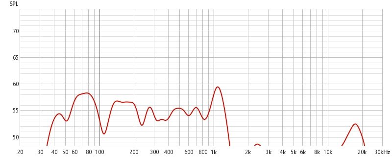

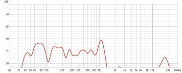

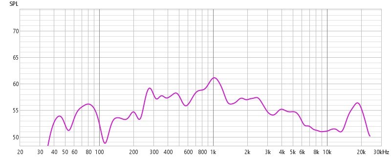

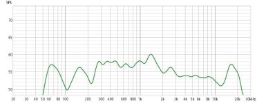

Может сч крутануть ,посмотреть куда двинется стык нч-счправая без катушки.jpg
Прямой замер по оси ,расстояние 1 метр.Посмотреть вложение 180840
А эта картина общая если просто отбросить кондеры.Посмотреть вложение 180841
Может сч крутануть ,посмотреть куда двинется стык нч-счПосмотреть вложение 180844
Какая-то дичь вместо настройки.
Но что тебя смутило в очень тщательной настройке басового ящика,чтобы кондер,отвязанный от звука резистором в цобеле смог намутить звук,я отказываюсь понимать.
Отвязал кондер ,слушаю ,чистый звук пошел ,но его много.Масштабность пошла в маленькой комнате. Это если озвучивать танц площадки.
А в линию режектор если попробовать.
Собаки лают,караван идет .В общем ничего не получилось с голой катушкой в линии и резистором на минус.Вешал катушку на сброс так же ерунда.Оставил на сброс 15 мФ.Грязи на нижней середине меньше стало.15 мф -6.8 ом..jpgIMG_20260411_210634 копия.jpgrt60.jpg
Сколь живу,не встретил АЧХ басовика с катушкой НЧ фильтра на 8 мГн и шоб басовик рос отдачей вверх, а не вниз.Прямо как в телевизоре когда говорят про отрицательный спад динамики венчурных фьючерсов.

Любые LC-фильтры выше первого порядка имеюг Г-образную структуру. Т. е. состоят из последовательных и параллельных звеньев. Например самый простой фильтр второго порядка содержит одно последовательное звено и одно параллельное. Для ФНЧ (как у вас) последовательное звено, это индуктивность, а параллельное - емкость. Если ФВЧ, то наоборот. Если вы выкидываете параллельное звено, то фильтр превращается в фильтр первого порядка. У фильтра первого порядка внеполосное затухание всегда меньше, чем у фильтров более высоких порядков. Настройка фильтра второго порядка всегда несоизмеримо сложнее, чем первого порядка. Например при одной и той же частоте среза соотношения L и С могут быть различны. Меняются как характеристики фильтра (типа Бесселя, Батерворта, Чебышева и их вариации), так и согласующие параметры (согласование с внутренним сопротивлением динамика). Учитывая, что динамик не представляет собой чисто активного сопротивления, а имеет в своем составе реактивные элементы, причем эти реактивности для НЧ динамика еще зависят и от его акустического оформления, построение таких фильтров многократно усложняется. Причем это еще без учета стыка ФНЧ и ФВЧ следующего фильтра СЧ или ВЧ динамика.
___________________________________________________
Короче говоря, зачем я это все говорю и нагоняю страху? Настроить такие фильтры без понятия, как они работают, и что отчего должно зависеть, чисто методом тыка, как вы любите, чистая утопия. Все эти высказывания, типа, мутный звук, чистый звук, плотный звук, мягкий бас, собранный звук и т. д. к настройке фильтров отношения не имеют. Поэтому тут над вами все, кто немного понимает в предмете, и подтрунивают.
Настроить такие фильтры можно либо обладая громадным практическим опытом, как например, Бокарев. либо предварительно потренировавшись "на кошках", поиграв в какой-нибудь программе-симмуляторе. В противном случае, все ваши попытки, используя метод тыка, будут обречены на провал. Слишком много комбинаций элементов надо перепробовать, чтобы достичь желаемого результата. Помимо метода тыка есть еще другой метод - метод научного тыка. Вот этим методом пользуются почти все. Тоже похож на ваш, но "тык" делается осознанно, учитывая, прогнозируя, или даже зная, что должно поменяться, если я что-то меняю в схеме. Но для этого нужны все-таки какие-то мало-мальские знания по предмету, которым вы решили заняться.
По опыту знаю, что после где-то 5 мГн у катушек начинается рост отрицательного сопротивления. Отседа и рост отдачи (из-за генерации )
