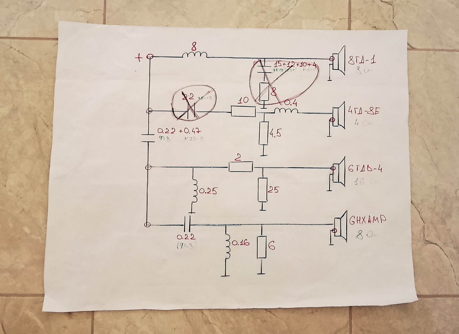

Можно много писать умных изречений . Зачастую математические шаблоны и звук не бьются воедино .

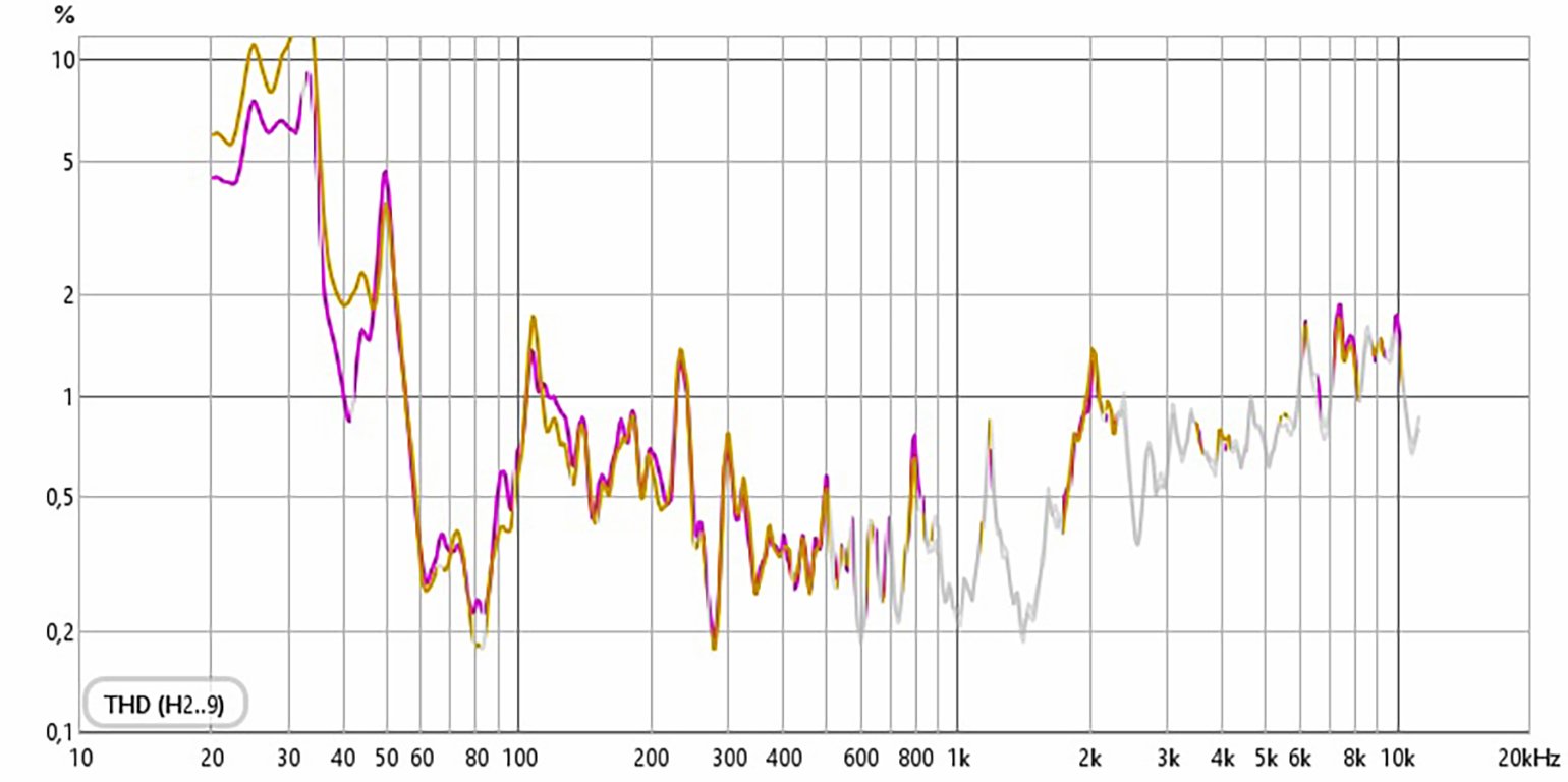

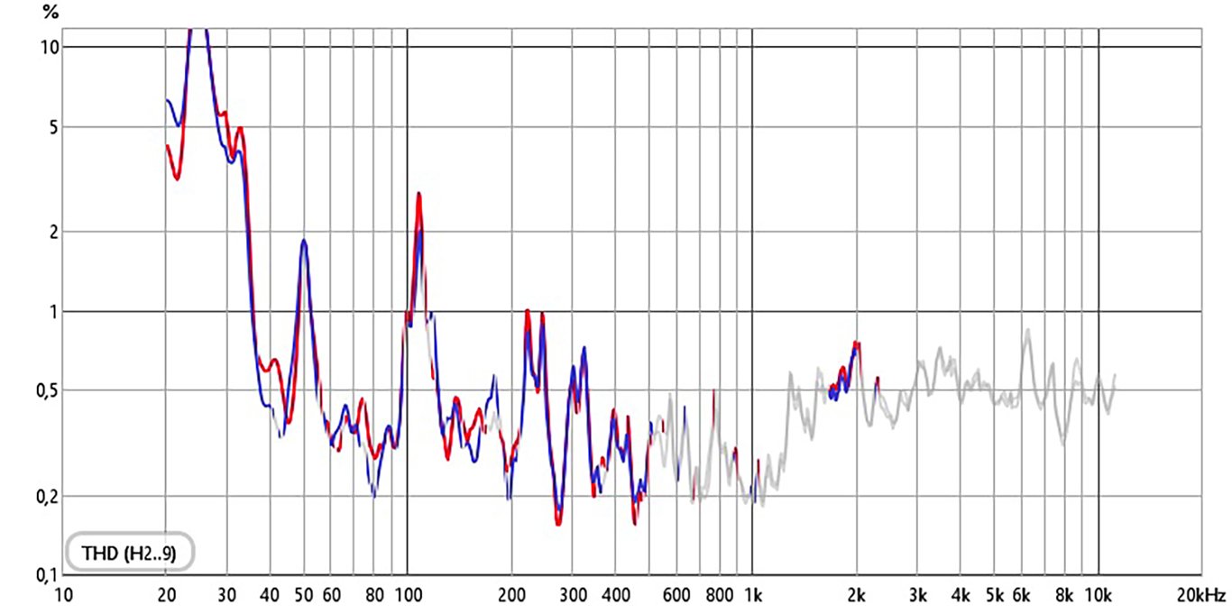

К черту Ваша математика,к черту эти кондеры ,которые задушили красивейший по звуку басовик 8гд-1.Он от них просто херово себя чувствовал.Сейчас воля,со всей красотой послезвучий басового сегмента.Кто будет принимать эстафету басовых нот ?4гд8е.?До 600 гц пел и всё.Сейчас 1200 выдает .Баса хоть отбавляй.

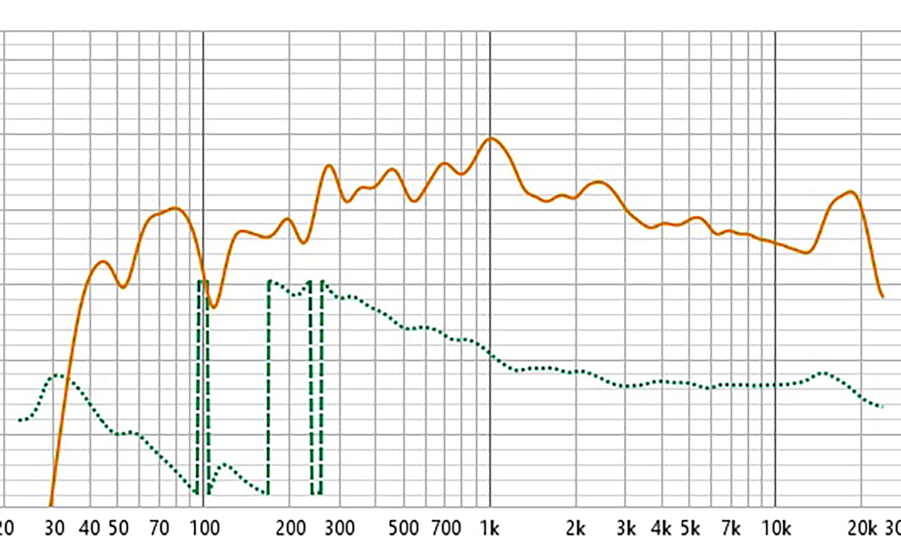

К черту все Ваши красивые линии
Досвидания кондеры!
Никакие убеждения не заставят меня больше поставить эти кондеры ,котрые рисуют правильные линии и убивают напрочь всю красоту звука.иск пр усилки копия 2.jpg

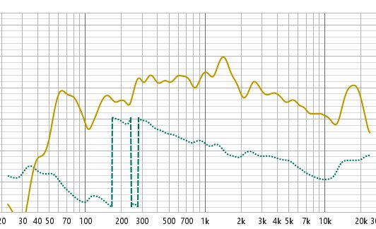

Что неправильно с линиями?Диаграмма обычного широкополосного динамика!Шишка на 1300 !Да и фиг с ней.Фазу посмотрите.Бежит по диагонали вниз.Это первый признак ,что система поет.До этого все графики были с ровными фазами.

Хммм... Сдаётся мне, что Ваши басовики лучше всего будут звучать в "АС ДыРутковского", т.е. – на палке, и без всяких лишних деталек, типа унча.

В итоге, 2,5 полосная АС с супертвиттером. А почему бы и нет... шишка на 1300 это не плохо, но не такая. 1 дБ, ну полтора край, у меня так...
Да. 1300-1500 и провалить нельзя- протухнет средина, и выпереть тоже нельзя- гнусавость вылезет. Вот и идешь как канатоходец... Крен-тангаж-рысканье = +- полдебилы.

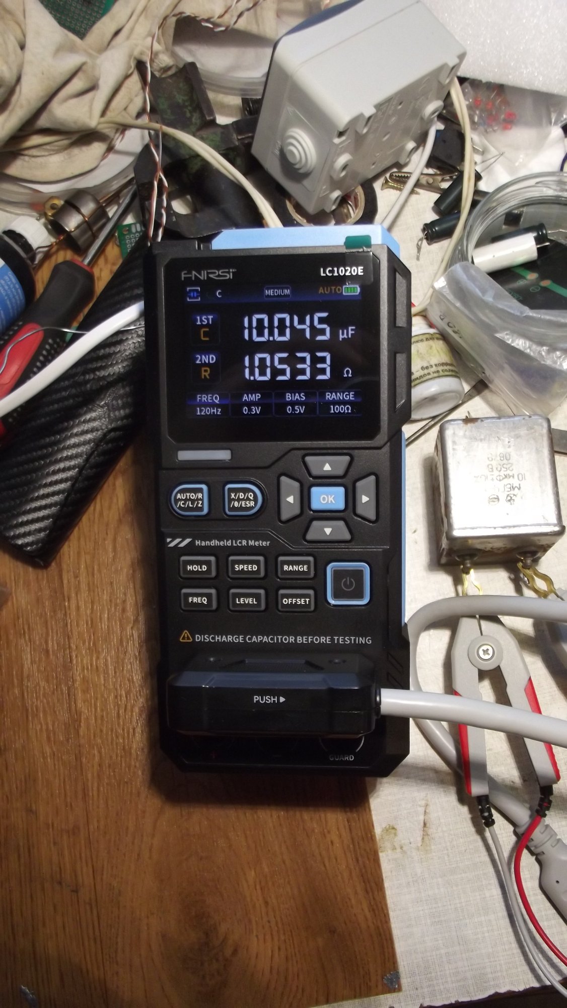

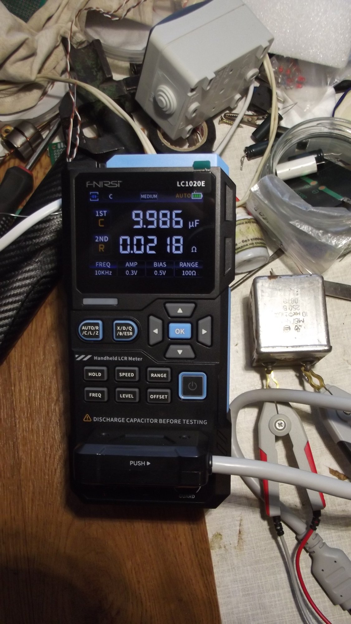

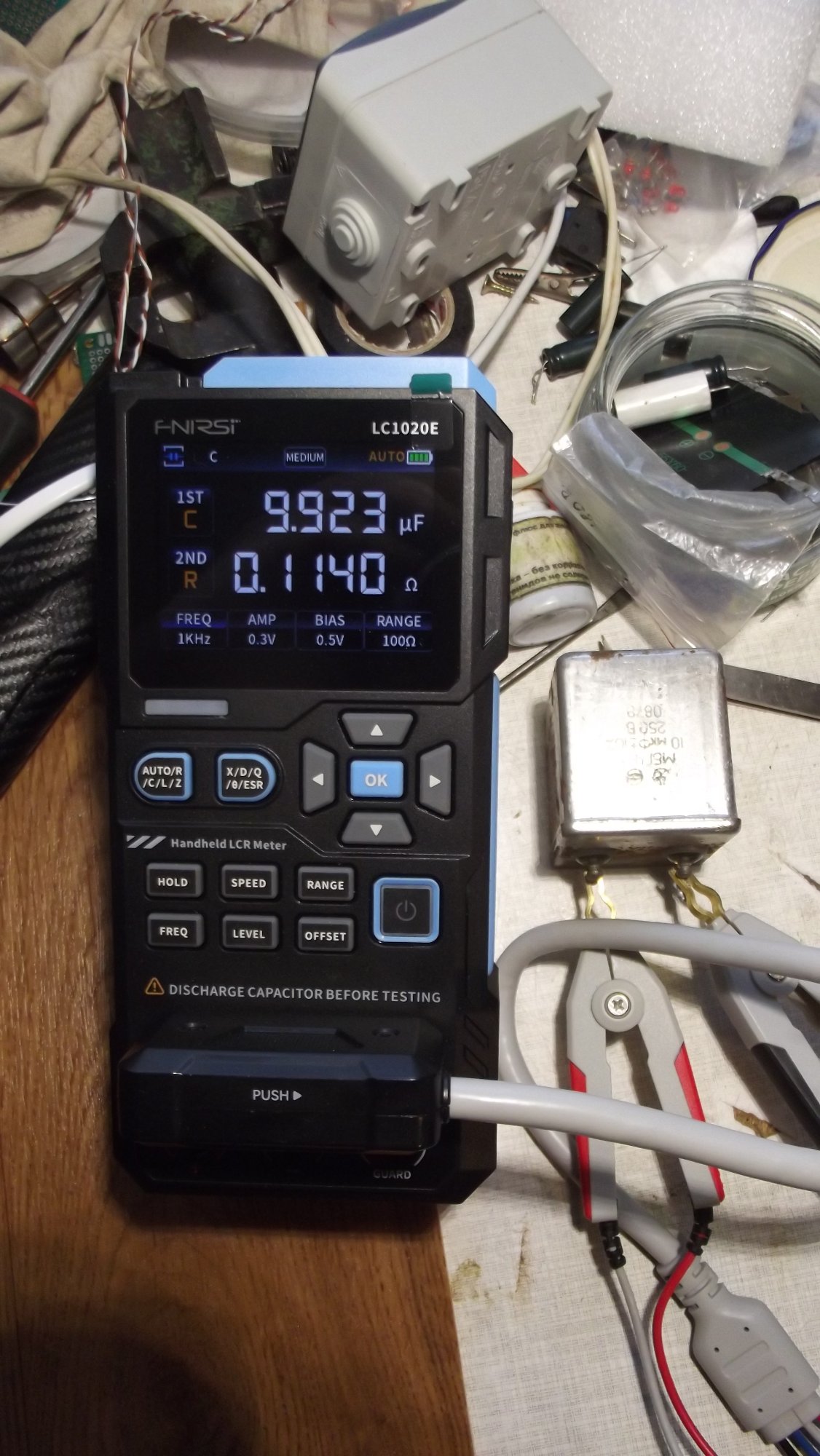

Что-то не похоже...

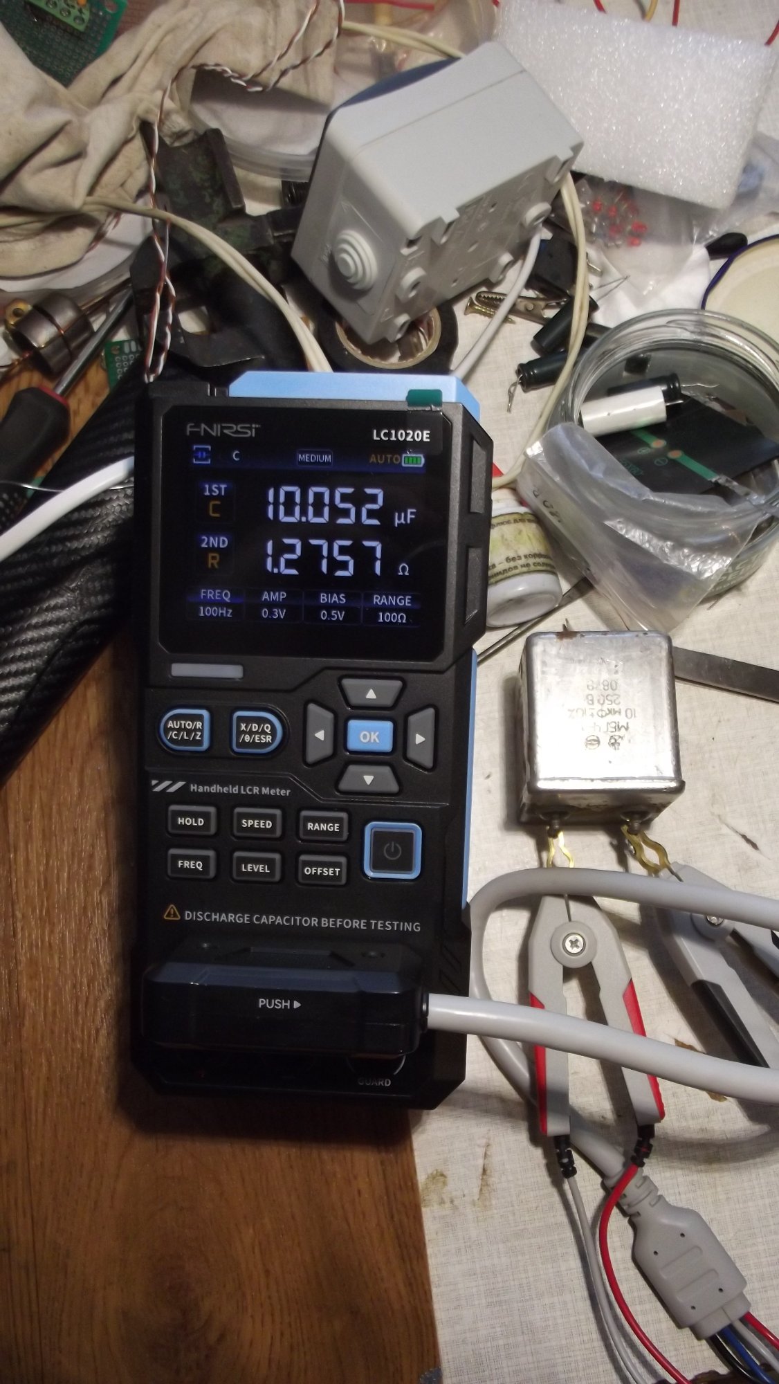

    332 KB · Просмотры: 27
    318.3 KB · Просмотры: 26
    311.3 KB · Просмотры: 17
    313.1 KB · Просмотры: 20
Задам вопрос не связанный с темой. Какие-то есть отзывы плохие/хорошие на прибор FNIRSI, есть смысл купить про между прочим "аби було!"?
Нужно определиться для какой цели. Если звукотехника до гробовой доски, то да. Иначе, зачем? почти 80$.
Пы.Сы. зато четко показывает "породистость" конденсаторов МБМ. А-то меня аудиофилы задолбали.

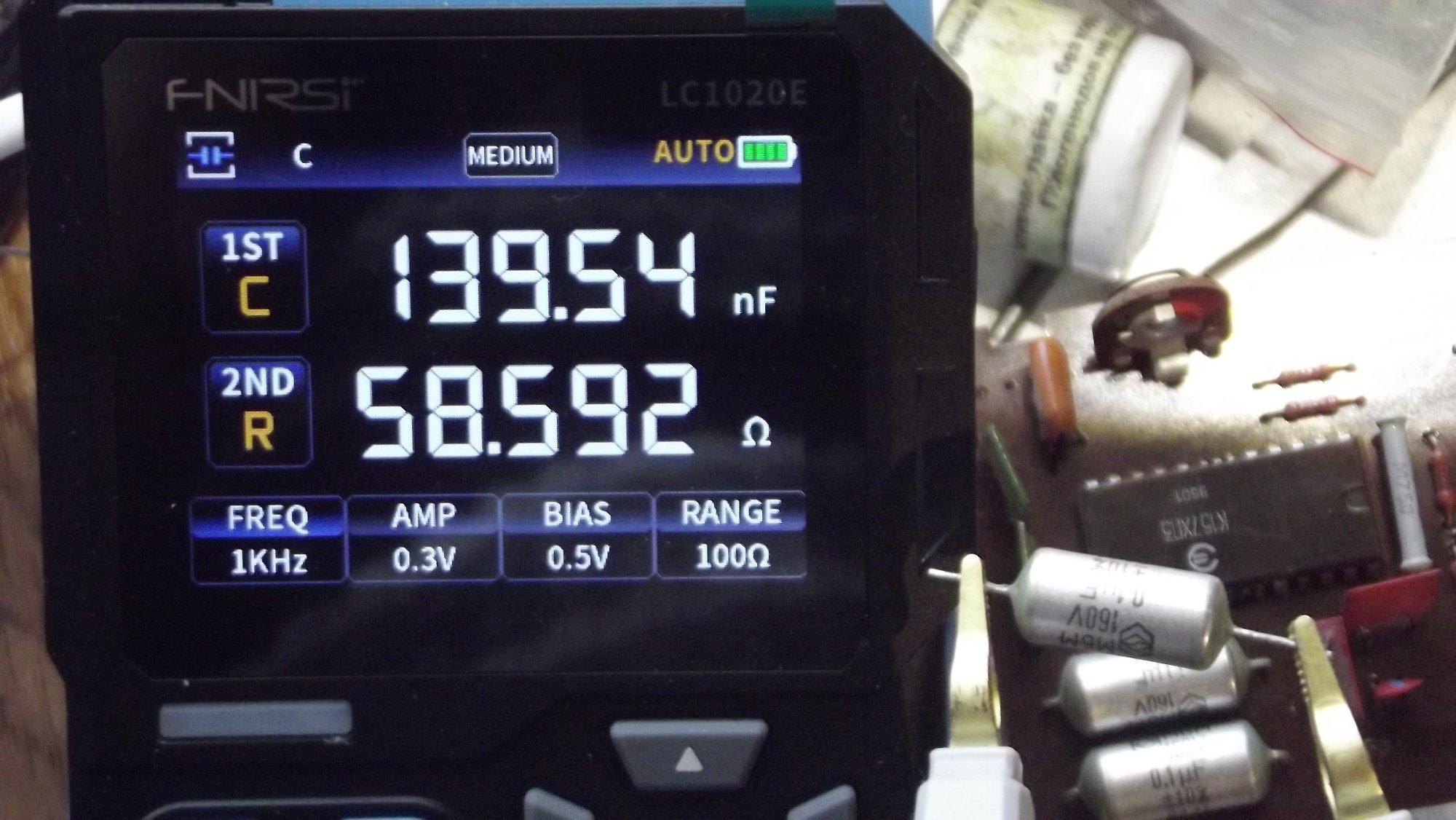

    287 KB · Просмотры: 24
