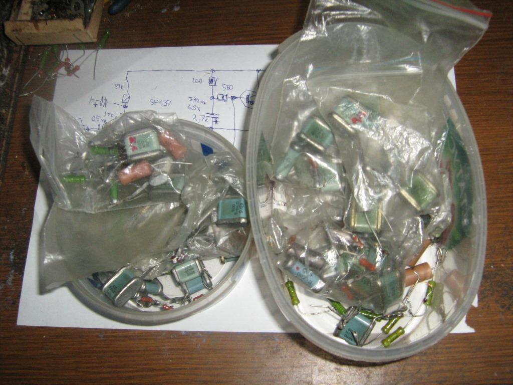

МБГЧ- частотный в переводе, слой напыления там толще, свойства чуть лучше. КБГ- фольговый бумажный в масле , как бы лучший из всех.
МБГЧ и КБГ-МП - лучшие из бумаги.
КБГ-МП - тоже высокочастотный. На мой слух он наилучший. На ВЧ звучит очень чистенько, с высокими, но "бумажно", без лишних сибиллянтов.
Мбгч и кбгмн нужно готовить.
С кбг проще - их не нужно разбирать. Суть в следующем, кбг имеют вкладные контакты и от длительного лежания в закромах или работе под невысокими постоянными напряжениями, переходное сопротивление контактов может достигать 2-3 ом.
Однако стоит воткнуть в розетку на 20-30 минут и если не нагреваются, то оставить на ночь. Переходные сопротивления снижаются на 2-4 порядка.
С мбгч сложнее, особенно с 4,0*500 В, года до 1987 выпуска. Такие в 90% случаев собраны из 2 последовательных галет по 8 мкф. Неприятный сюрприз для удифилитиков, правда? Я так даже "кЮшать не мАгу" при одной мысли о таком варварстве.

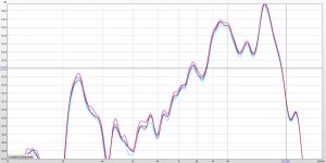

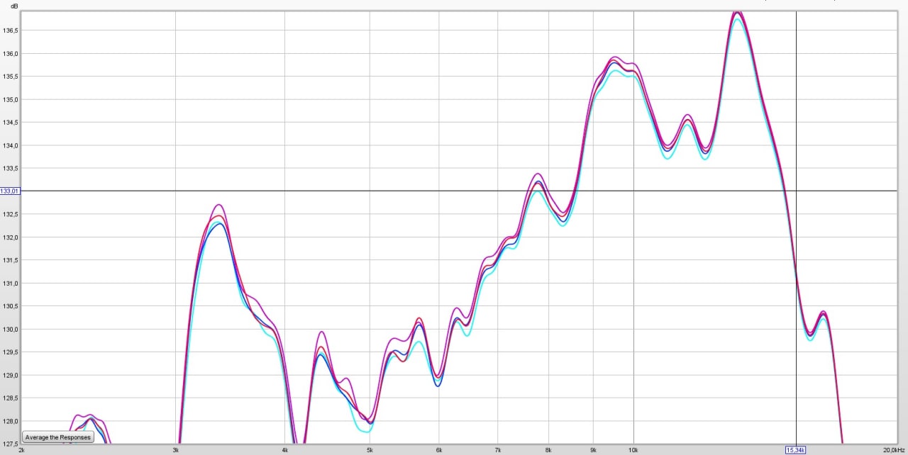

Давно сравнивал на слух и АЧХ разные конденсаторы с максимально схожей ёмкостью(+-0.003мкф), разница доходила до 0.5-0.7дб, и на разных частотах. Вот график,(одна клетка 0.5дб) где Красный: Аудиофиллер MKP 1мкф 400в, Фиолетовый: К77 1 1мкф 200в, Голубой: МБГО 1мкф 315в, Синий: К71 5 1мкф 160в. Замерял по три раза, результаты повторялись.
Вы правда слышите всё отличие в графиках?! Блин.. как же вам сложно жить "всёслышашим"))

График для наглядности. По факту, у МБГО самый большой ESR, но звучит он куда лучше, чем к73 16 1мкф 63в и к73 17 1мкф 63в(в графике их нет),но уверен, если бы были они на 400в, результаты были бы иные.

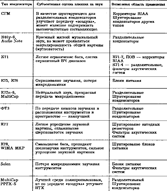

Смотря куда ставить, в схему как разделительный, шунтом к резистору в катоде или акустику.Посмотреть вложение 66160Посмотреть вложение 66161
Не знаю, я всю жизнь ставлю бумагу и шунтами к ним слюду или К-71. Ёмкости К73, 76, 78 не ставлю вообще.
При замере емкости, импеданс замеряли?
Сравнивать нужно с одинаковыми диэлектриками .Т.е два абсолютно одинаковых кондёра с разбросом 0,003 и разницу не уловите.
Наверное, крутизна фильтра имеет значение? Потому как на пищалке первым порядком заметить 0.47 -vs- 0.45 мне кажется проблематичным, не?
Нет, чисто подбор транзистер тестером. Был приличные разбросы по ESR. Около нулевым ESR был только у к77 1 200в и Аудиофиллер MKP, самый большой у МБГО. В графике нет к73 16 на 63в. Хоть у него ESR был лучше(меньше), чем у МБГО, в графике он был везде ниже, так что, не только ESR тут играет роль.
