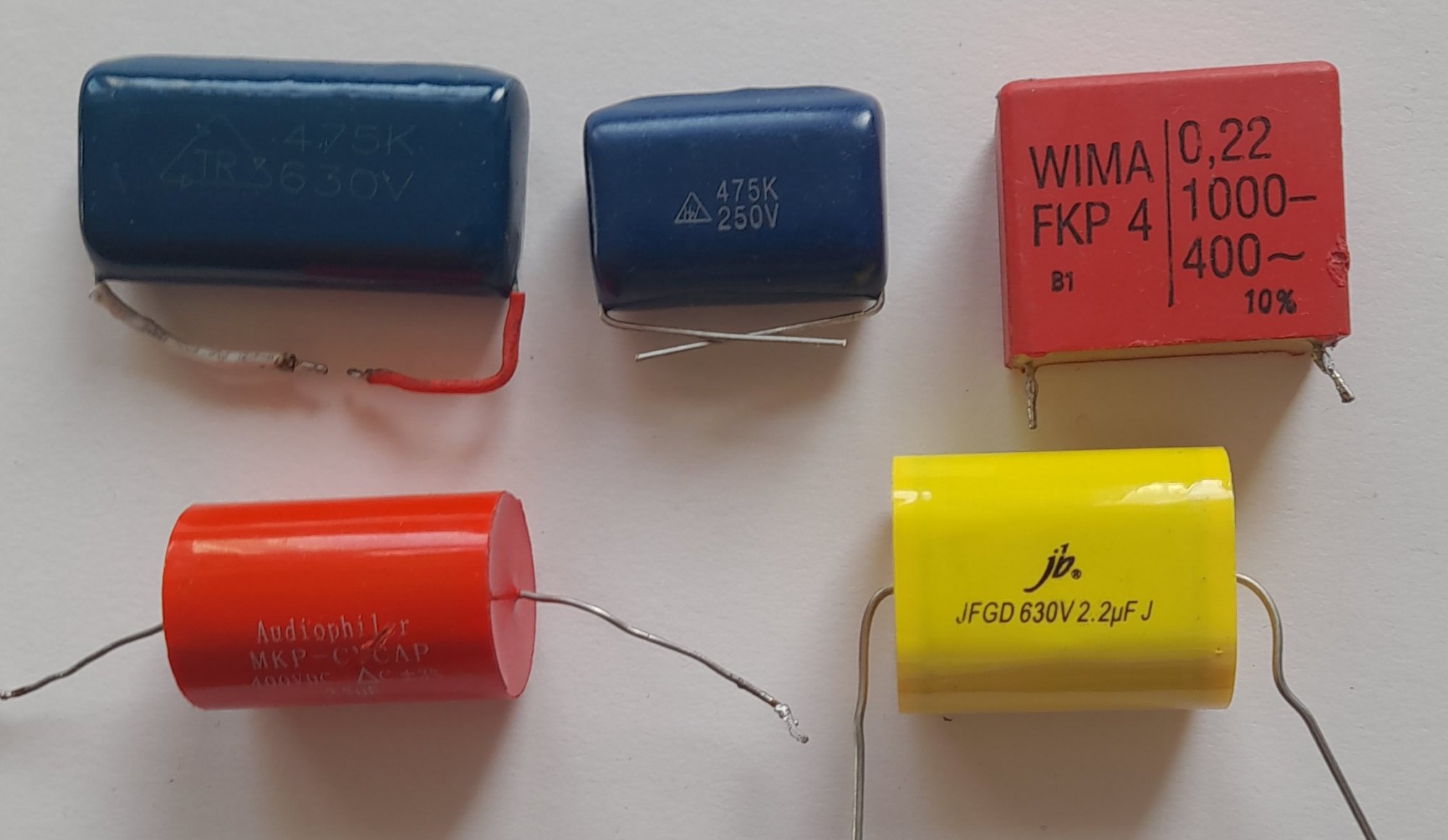

Вы правы, они не сильно хуже/лучше аудиохиллеров. Сверху слева. Поменьше вполне годится в качестве межкаскадного. Цена раз в 7-8 ниже хилеров.

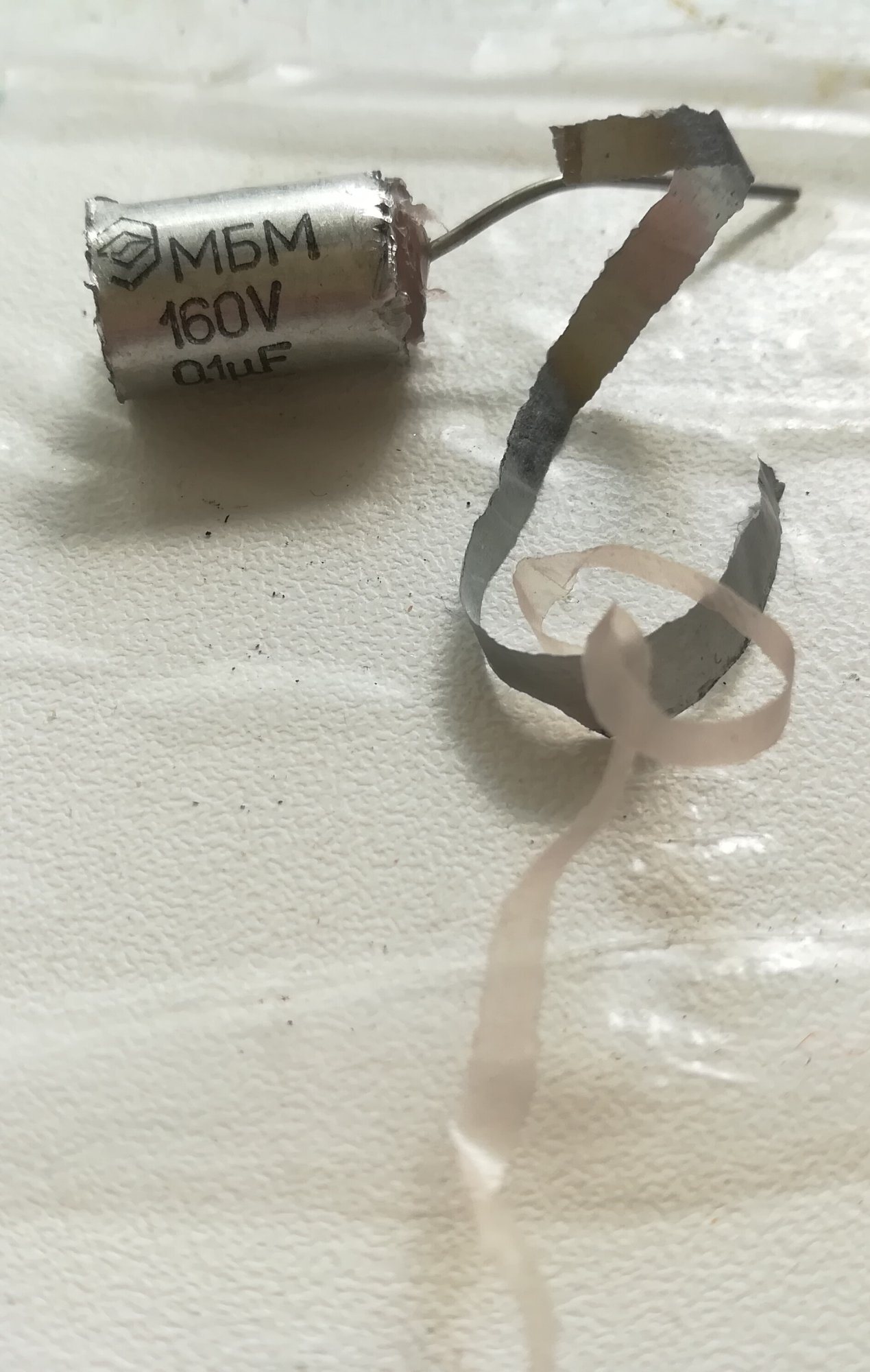

Не так все просто. конденсатор МБМ примерно до начала 70-х годов фольга, потом металлизация на бумаге

Не надо курочить) Я так понимаю, мелкие - фольговые, крупные - напыление.
В самом названии МБМ говорится что металлобумажный малогабаритный. Вот вместо фольги могут сунуть напыление но не наоборот.
