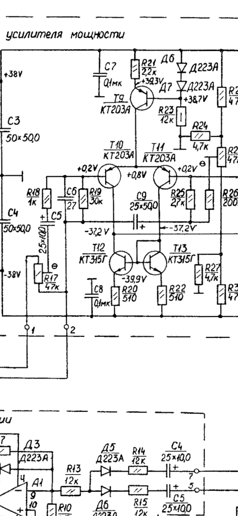

В данной схеме первые цифты - напряжение. Можно будет попробовать, есть такой ёмкости к77.
Вообще то как то странно в этой схеме тогда - обычно сначала указывается емкость. потом напряжение. Вы говорите 25 вольт? Но там есть напряжение около 40в, а конденсаторы на 25в? Как то не вяжется.
37в это напряжение на коллекторе транзисторов, к конденсаторам оно не подключается на прямую. Присмотритесь.

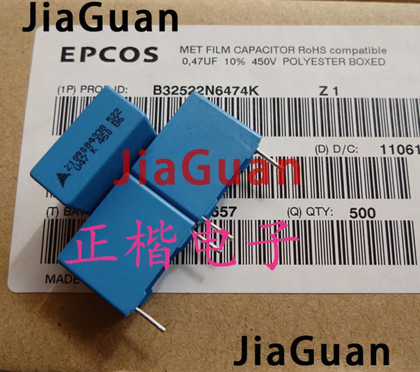

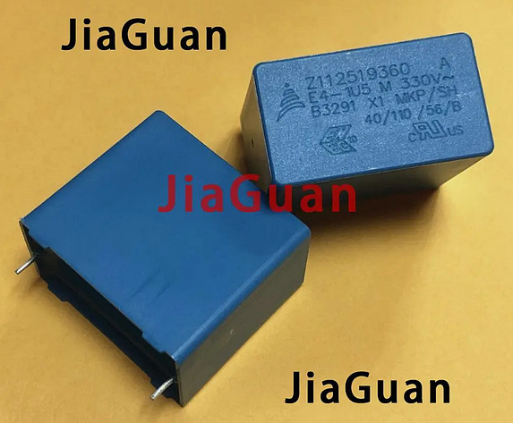

Замерил сегодня электролит стоявший в двухполосной колонке от миницентра Сони 25вт, вот и весь фильтр )
Изготовлю нормальный от Бокарёва, пробну )
НЧ-4ом; ВЧ-8ом, динамики изготовлены на фабрике Сони в Китае.
Добавлю:
Конденсатор фирмы Unicon, биполярный, 1мкф/50в. с гасилкой 2,5ом внутри))
Динамики у всех диффузоры бумажные.
Имеется ФИ в ящике 5-6 литров, внутри на стенке войлок 1см.
Сам миницентр функционирует отлично и он не из дешевых по стоимости.
Принесли на обслуживание, не читал СД, почистил лазерную головку, запел )
Для начала просто заменю кондёры, (приехали вчера из Китая)

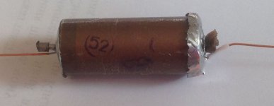

На саму "шкурку" точно повлияет. На звук? Сомнительно.
Я, когда переодел КБП-Ф, прогревал его разными частотами с генератора. Где-то с 6-8 кГц он начинал "петь". Тихонько, но ухом было слышно. А ухо у меня золотое, как вы помните. Виной всему этому - неплотная намотка бумажного рулона. В результате часть энергии, проходящего через конденсатор сигнала, тратится на механические колебания конструкции. В результате - муть, окраска, потеря мелких деталей в звуке. В умных книжках описано как с этим борются. Т.е. просто переодеть - мало. Единственное чего я добился, переодев КБП-Ф, это более-менее естественный тембр. Муть как была, так и осталась. Особенно это заметно, если сравнить с другими конденсаторами (типа ФТ). Но там другая беда...
Так её и не было этой детальности в КБП-Ф изначально. Ну хотелось из г..мна пульку слепить. Не получилось. Невелика потеря - у нас есть и получше кондёры. Но лучше без них :cool:.

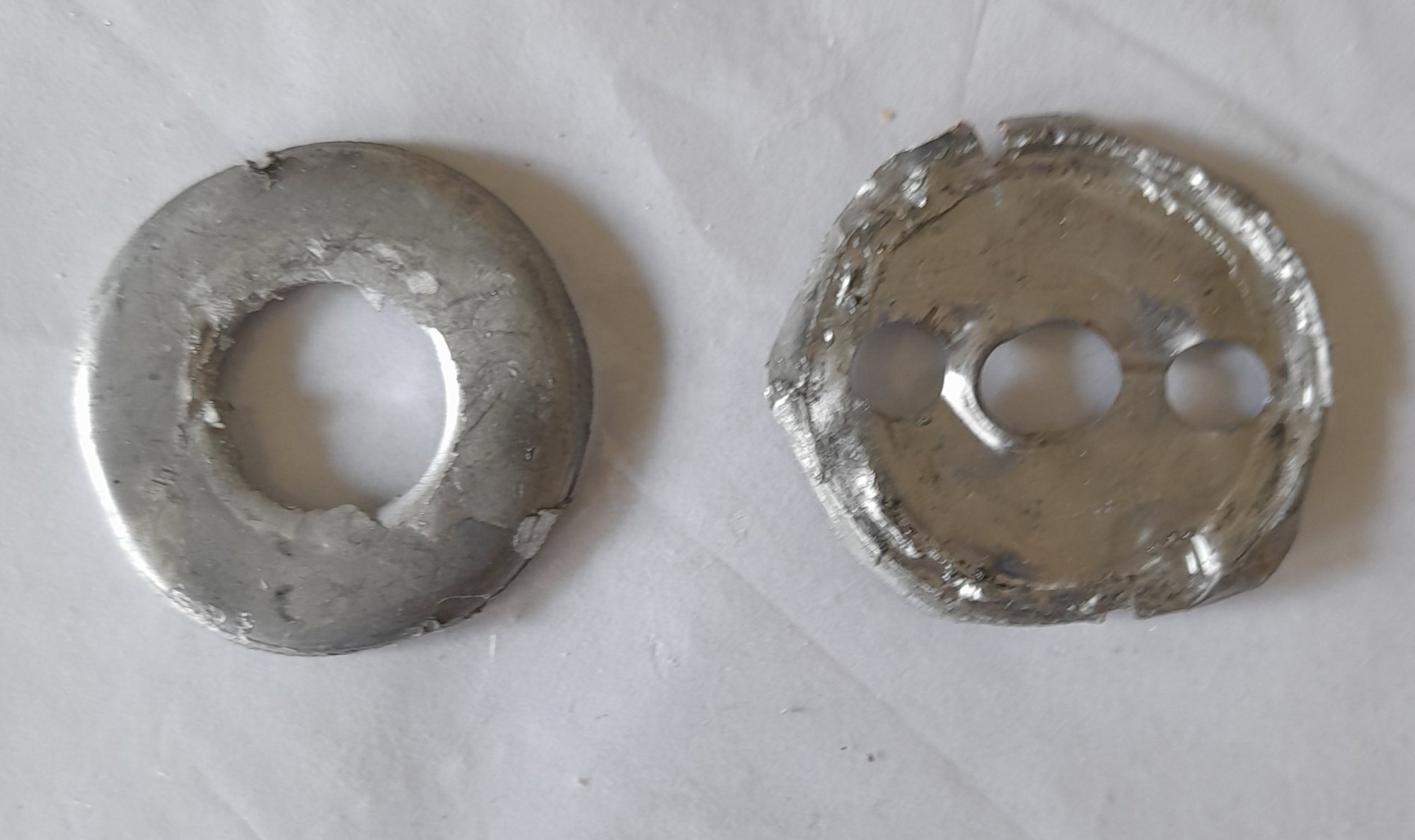

Из пары этих постов вывод только один - вам не удалось разобрать кбп-ф. Снятие шкурки с этих конденсаторов без полной разборки с заменой выводов/контактных площадок невозможно. К напылению на торцах рулона и к корпусу площадки припаяны.
На фото контактные площадки кпбф, соединяющие корпус и напыление на торце рулона.

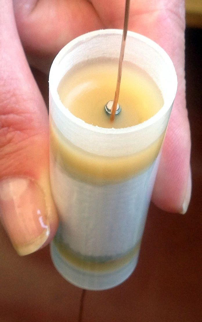

Насчет плотности намотки тоже весьма потешное заявление - эту намотку
пальцами не продавить.
Фото собранного кбпф на фото
Карочи, завязывайте писать всякую неправду, хотя все мы понимаем - п.. ть, не мешки ворочАть . ;)
Вот еще один потрошитель, твою мать, когда закончатся они
Фото выше доставило истинное эстетическое наслаждение. Хотя я и не гастроэнтеролог.
Я бы не торопился делать такие скоропалительные выводы. Прежде чем раздевать ентот КБП-Ф, (реально пришлось их покурочить несколько) я изучил некоторые материалы, а также опыт первопроходцев. Да будет Вам известно, что пионэром в переодевании КБП-Ф был Александр Шумилов, с которым я имел честь консультироваться в ходе процесса. Всё было очень серьезно. Не хухры-мухры какие-то. Короче, основная проблема - это как раз припайка новых выводов. Если убрать "блинчики" с торцов рулона, то качественно припаять выводы будет очень затруднительно. Рассматривался вариант прижима (см. фото). Но Шумилов убедил меня сохранить "блинчики" и припаяться к ним. Что и было сделано. Дальше - новый корпус и заливка торцов. Получилось неплохо. 7 лет прошло - параметры не изменилось. В звуке, как я уже говорил, нет детальности, плюс резонансы при прогреве. Сам Шумилов позже признался, что его переодетый КБП-Ф сильно слил фирменному бумага-медь-масло (аки бык овцу поимел...). Я не отговариваю перестать заниматься переодеванием. Результаты в некоторых случаях могут быть сногшибательные, но и неудачи тоже могут быть... Надо быть просто честным. Кому мы будем врать?
