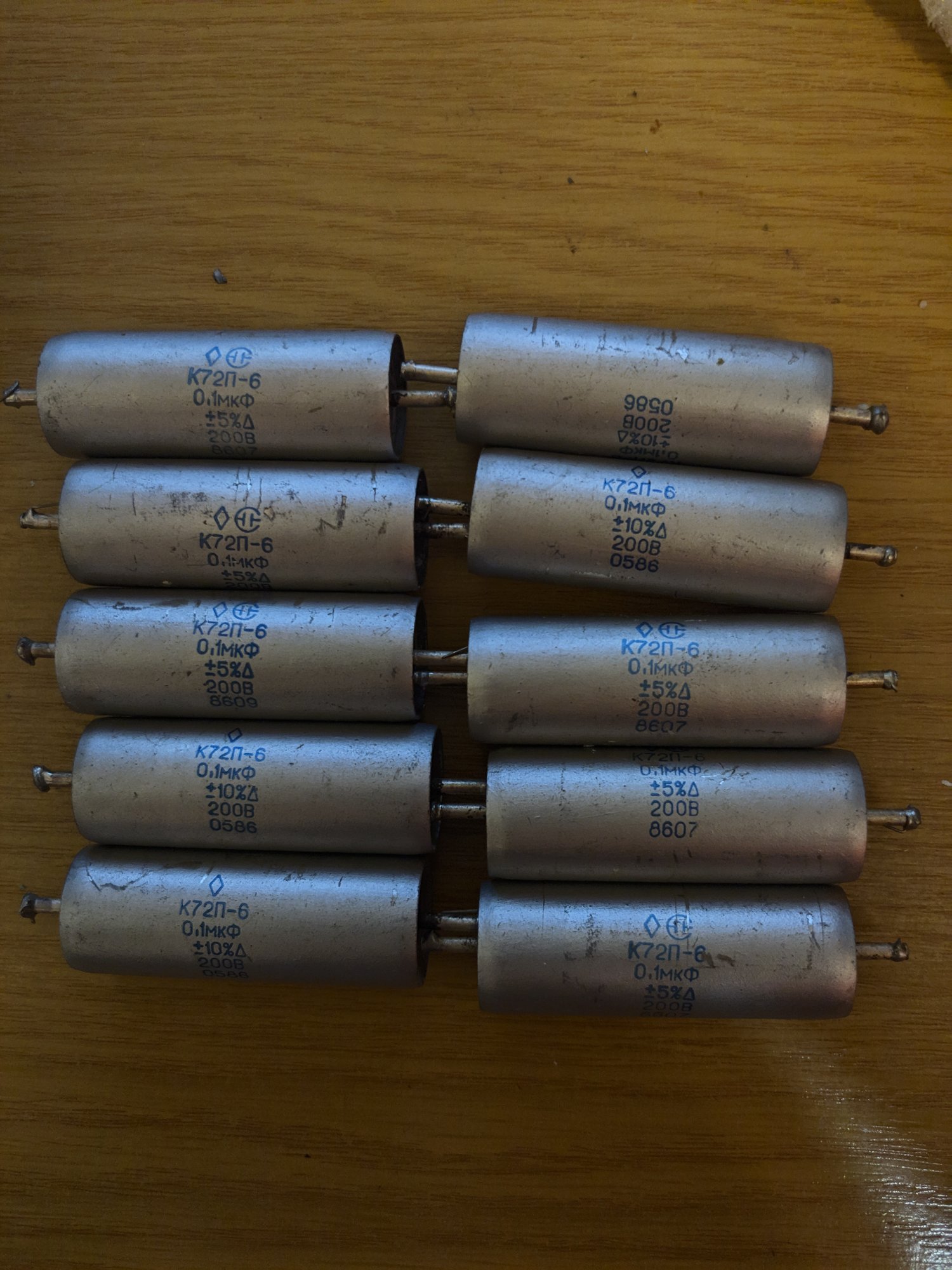

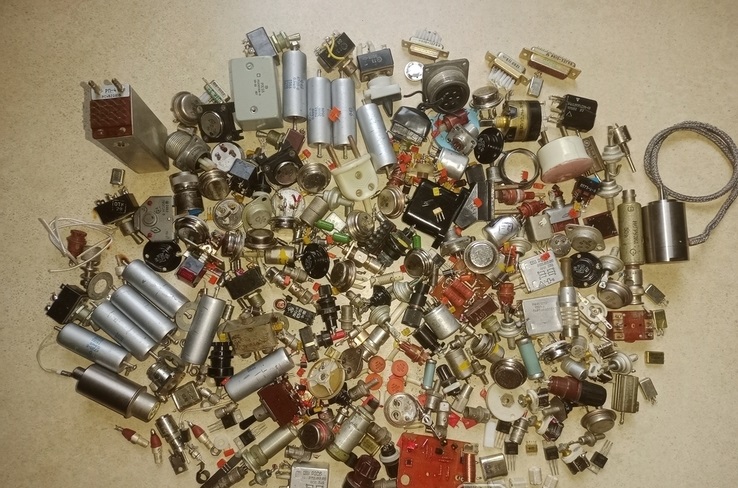

Прикупил кучу радиодеталей, не дорого, всего 5$ с учётом доставки. В первую очередь, взял из за К72П6 0.1мкф 200в.
Единственный их минус - маловато рабочее напряжение.
А так покупка удачная. Там в кучке еще есть интересные детали.

В акустике буду применять. 200в хватит более чем.

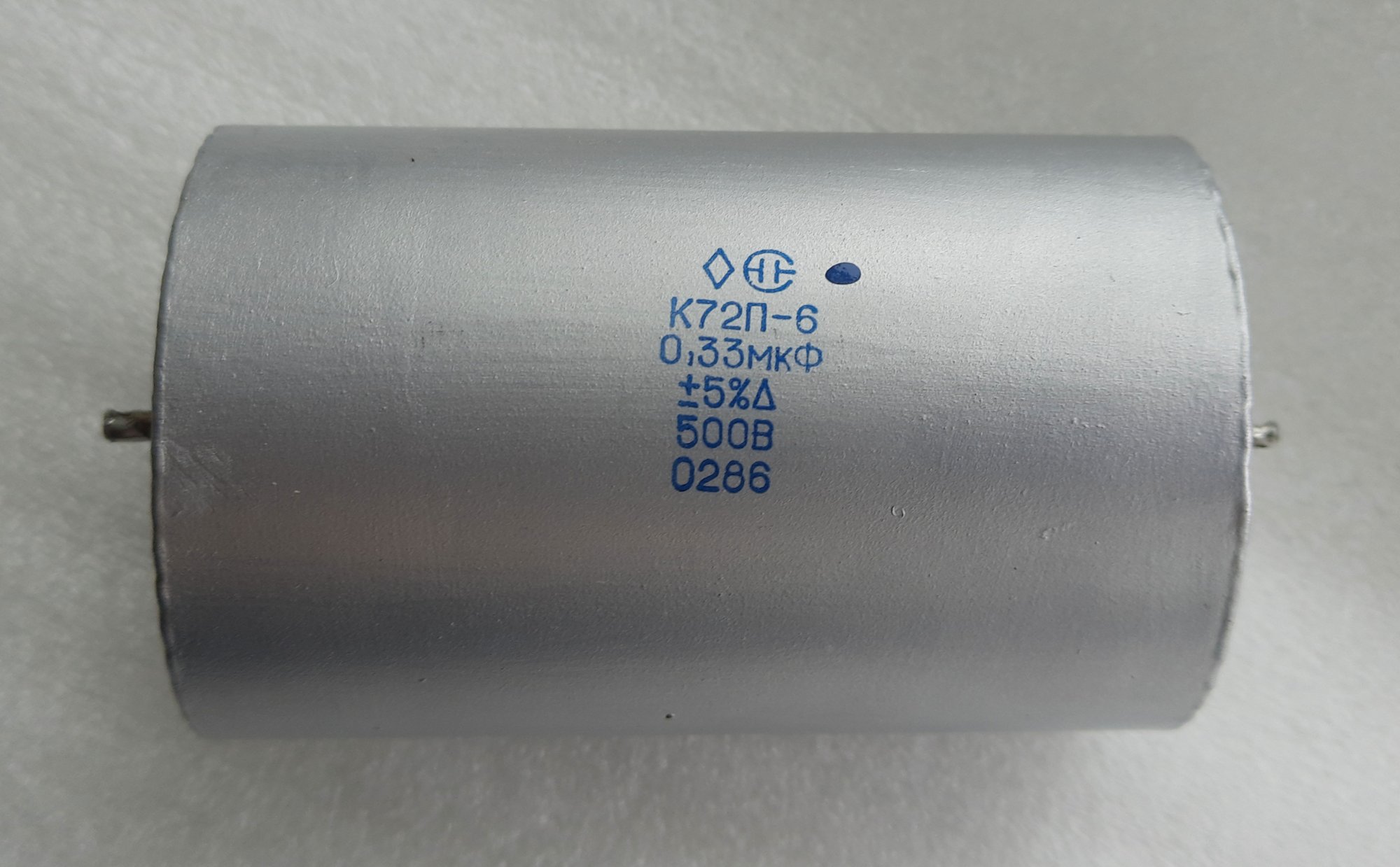

ФТ, конечно, на вид скромнее богатого родственника, но.... Для нас ушастых не это главное. Достаточно сравнить их в межкаскаде ламповика и всё станет на свои места. Я предпочёл ФТ-ку. Но есть кондёры и получше. На фотке моя бомба-ракета, проигравшая ФТ 0,22мкФ х600.
