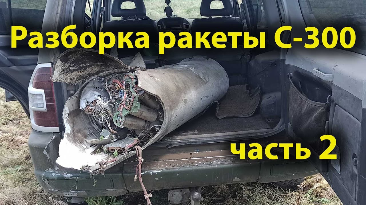

На какую гадость переводили такие классные капаситоры.
Теперь народ будет лазить по полям и лесополосам, охотясь за деталями.
А за ними будут охотиться мины.
При том, что радиолюбитель (клептоман по определению) может найти благородное применение почти что любым и из любого места деталям.
Лишь при том, что там стоят одни из лучших советских конденсаторов - К77 1.
