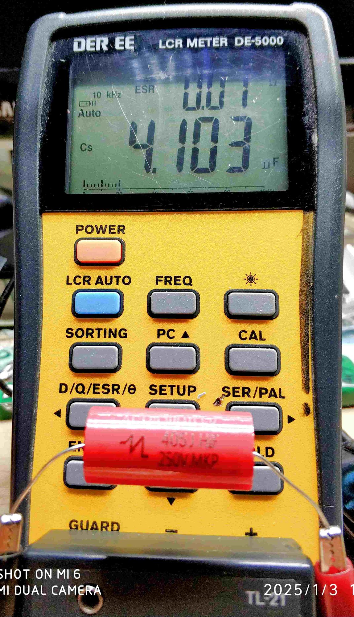

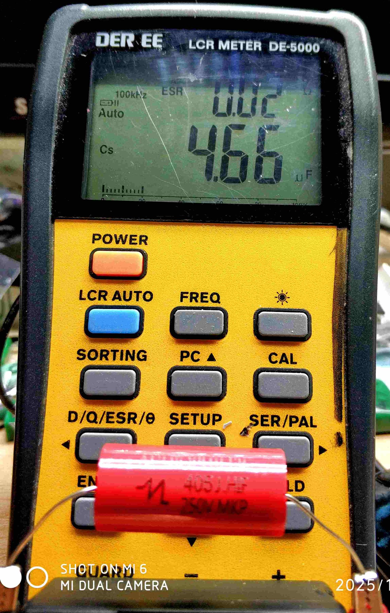

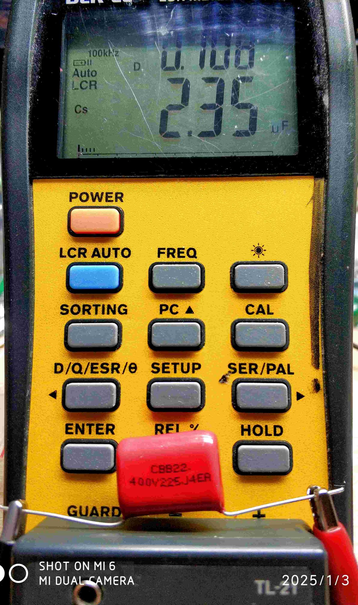

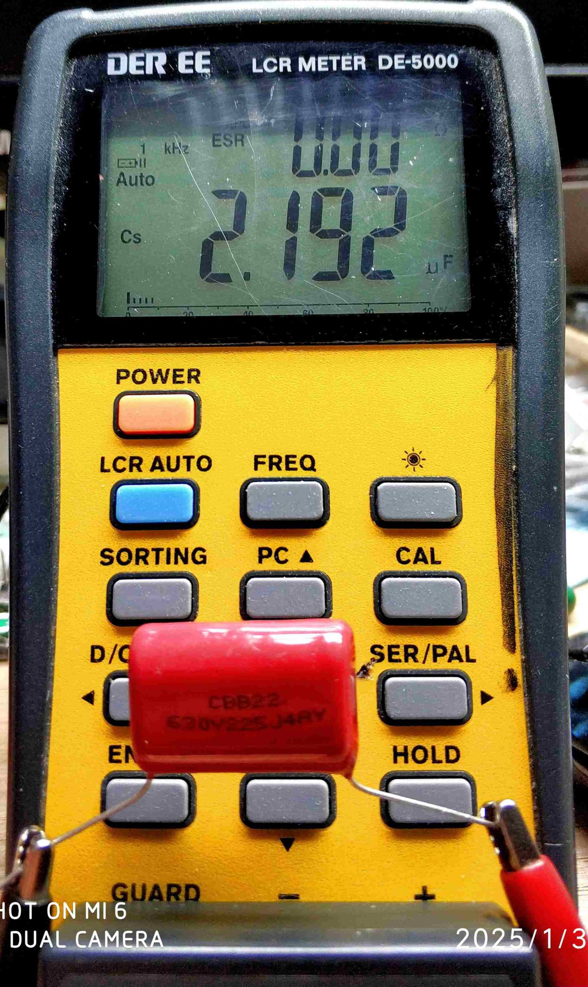

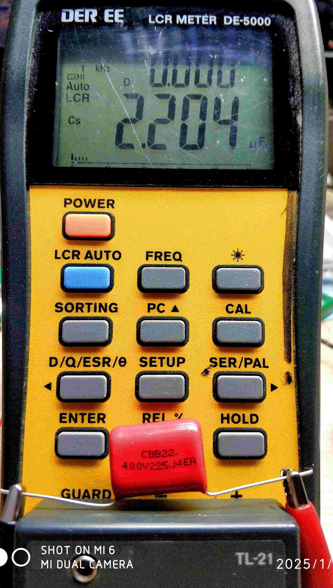

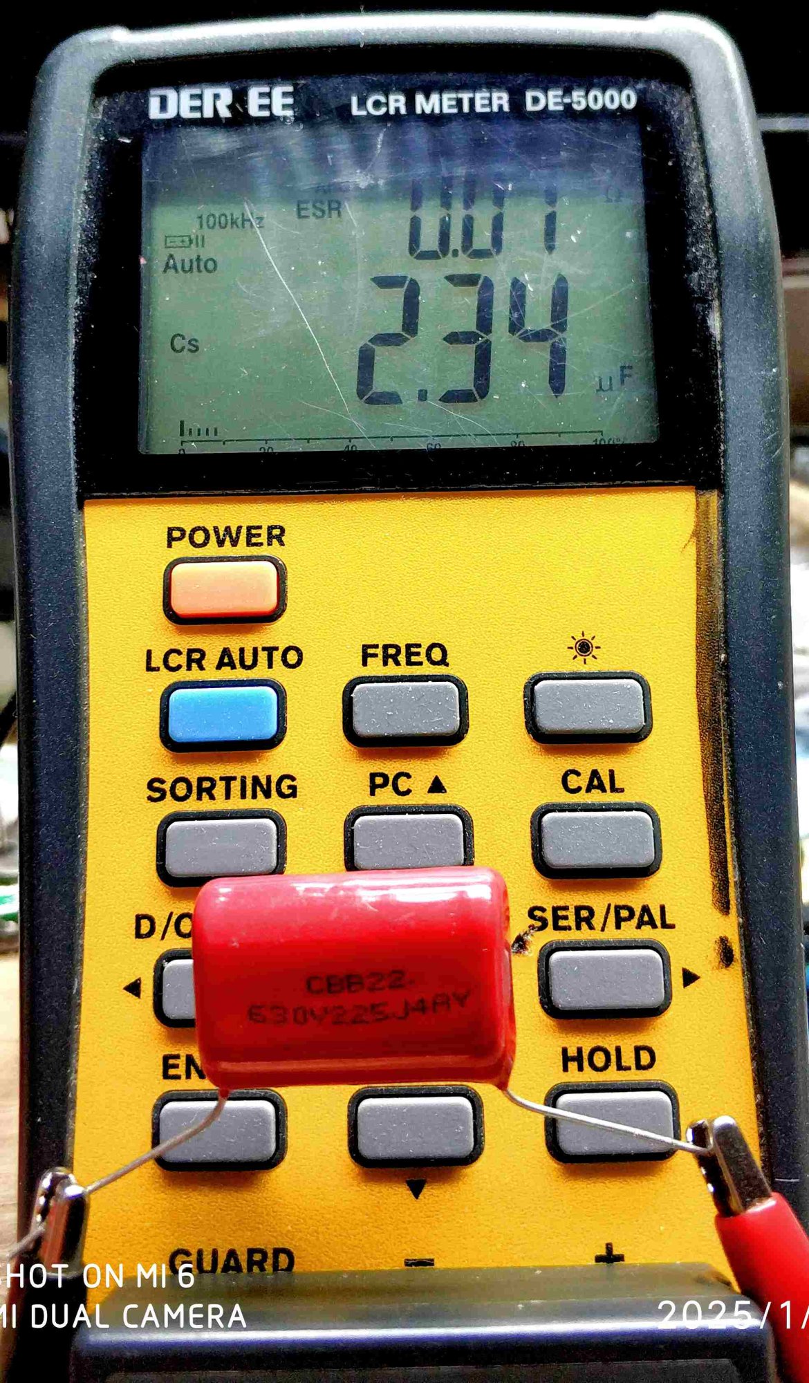

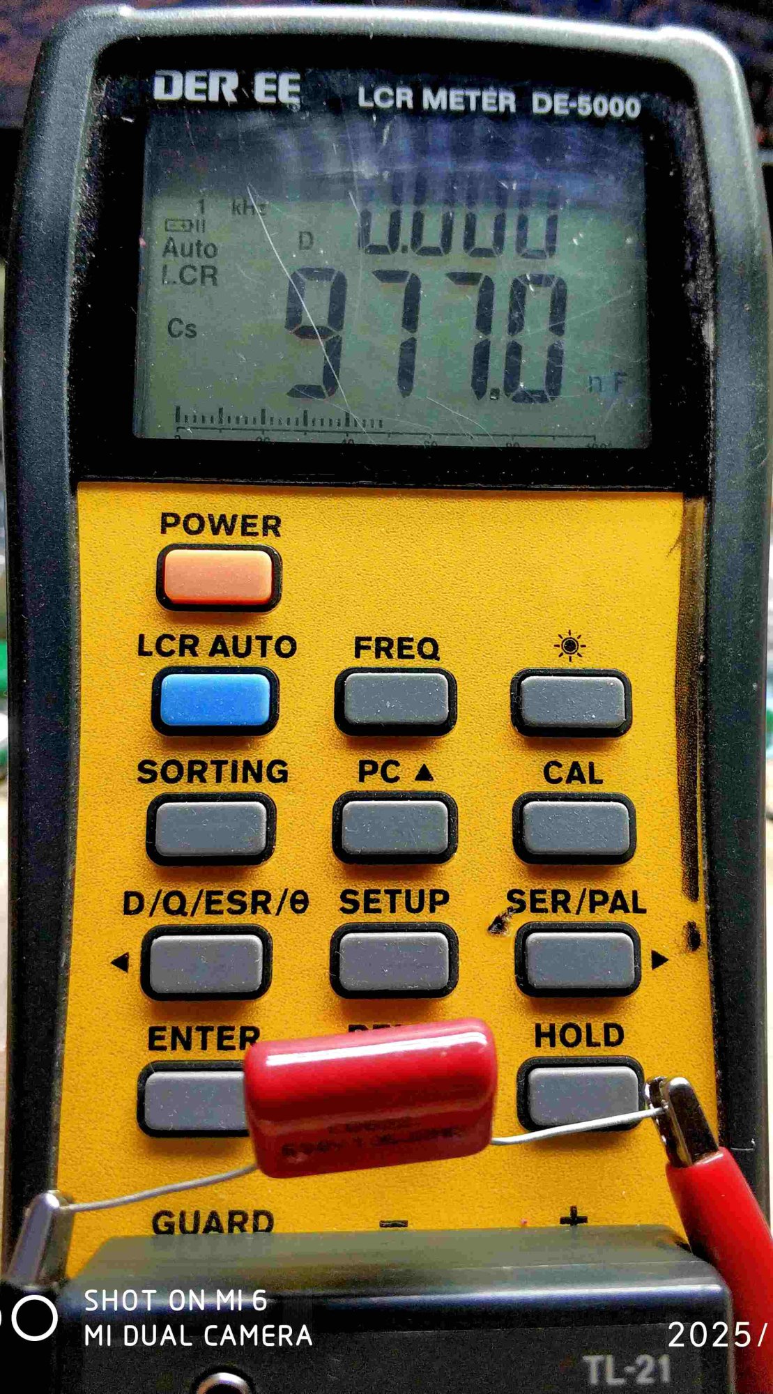

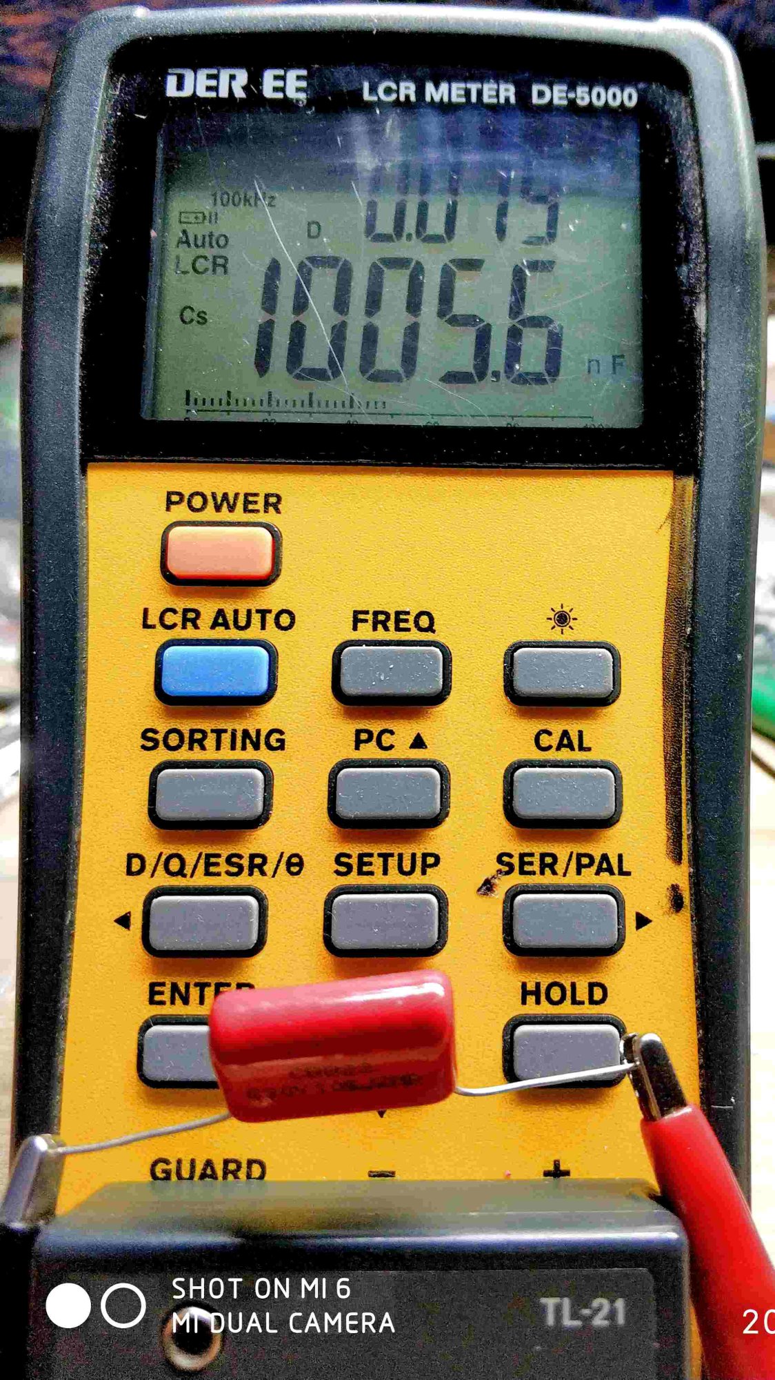

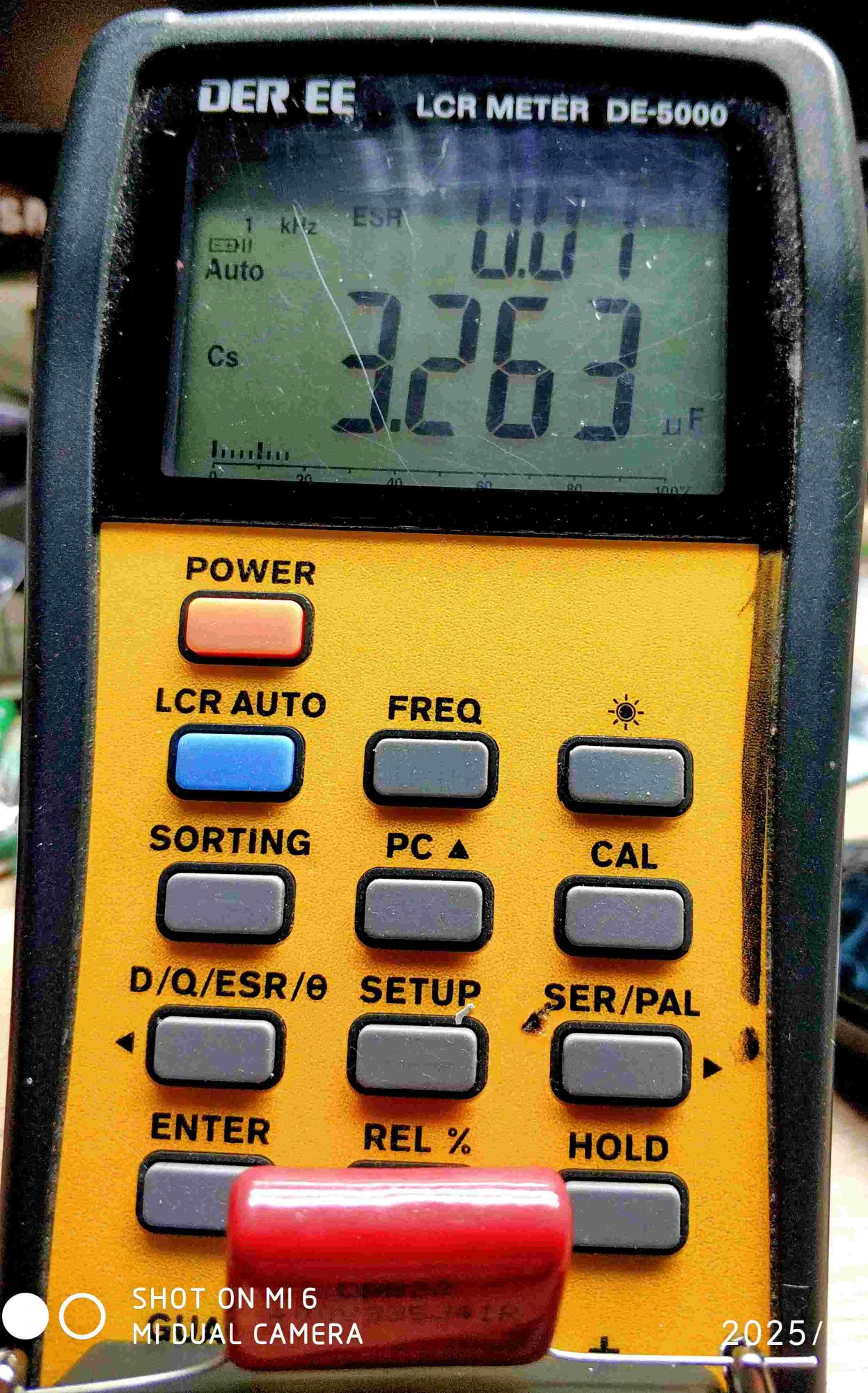

Прикупил китайского полипропилена ,разного.Думал будет лавсан,уж больно дёшево.Но пришли померял,оказался полипропилен-но слишком- уж мелковаты по размеру ,похоже указанное напряжение-пробивное.
1мк630в

2.2мк630в

2.2мк400в

Похоже, что врут, надо изменить пробивное. Полуторакратное превышение должны держать без проблем.

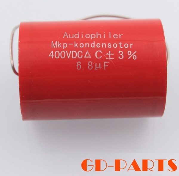

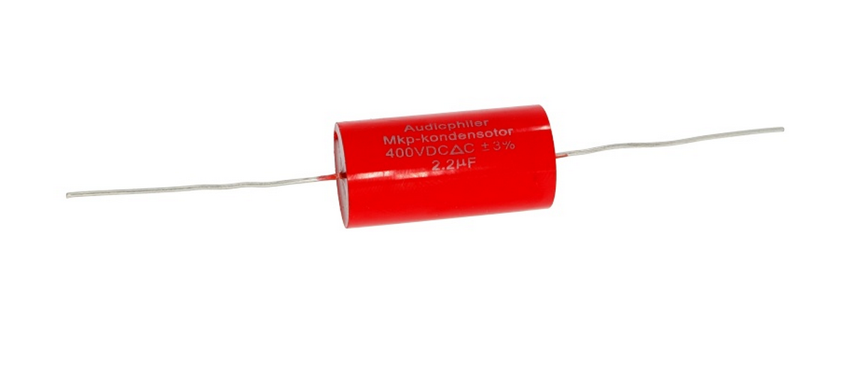

Я полагаю Аудиофилер - они же не прямо сразу стали такой респектный товар делать. Тот что на #1398 фото "поддельный" может и не поддельный а выпуска лохматых годов, когда производство только налаживалось.
Но если таки левый, то я бы "подделкой" это не назвал: он и непохож вовсе.. больше напрашивается слово "дерибас" ))
Я Аудиофилеров (kondensotor) напокупал несколько десятков всевозможных номиналов и напряжений по 2-5 шт, правда, целеноправленно брал только у двух продавцов с ыбэя. Левых старался избегать. Ни один не полопался и ничего не отлоилось, однажды ради эксперимента 400 вольтовый заряжал до 420-430 (срочно куда-то понадобилось), ничего страшного не случилось.
В одном случае тестер почему-то не показал ёмкость у трёх шт.. глючил штоле.. тут же выслали замену 4 шт. Даже при изучении через лупу, отличий у вновь полученных я не нашёл. Go figure, как у нас говорится.

Этот audiophiler может и подделка но всё-же полипропилен

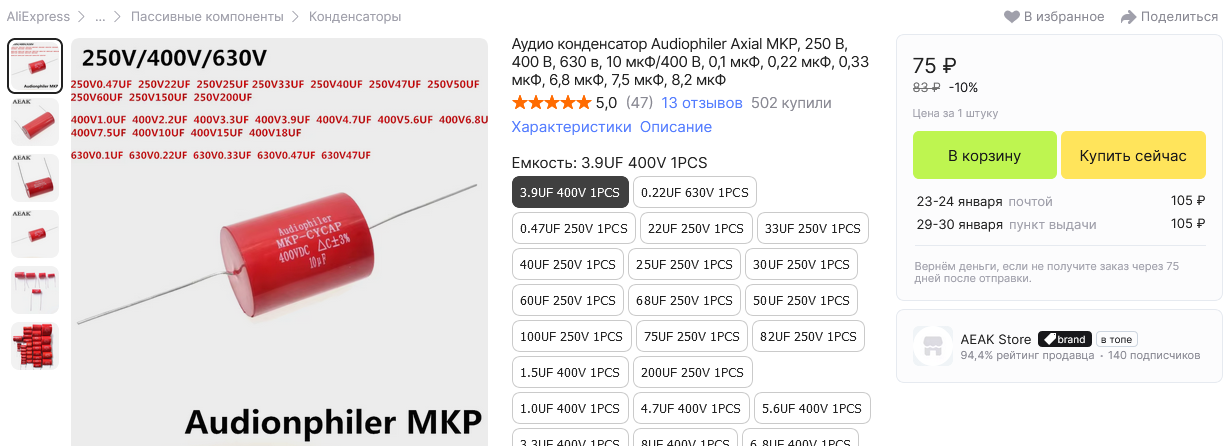

audiophiler который указал как (настоящий) уважаемый Zllator в #1400 . на Али стоит в два с половиной раза дешевле того что он назвал (возможно подделкой ) ? Так-что не известно какой из них подделка.А может оба

Хмм.. а ведь вы может и прав.. вот что я напокупал, смотрите какой на них шрифт, а на ваших фото у обоих шрифт "с засечками" на манер переводного из 80-х чтобы делать "аппарат под фирмУ":
Я где-то на форумах читал почему "kondensotor" - изначально производились для немецкого рынка.
Мои купленные в Китае смахивают на ваши.

А действительно, как на Али определить какой настоящий audiophiler, а какой нет, там их много разных продавцов. Вот на этом сайте должны быть оригиналы по идее , фото для примера:
Именно такие на вид рекомендует ALLB Music, как не дорогие, но качественные полипропиленовые конденсанторы. Сам же, те что я указал как возможно поддельные, видел намного дешевше как на алли, так и в Украине. По ценам не вариант ориентироваться.
