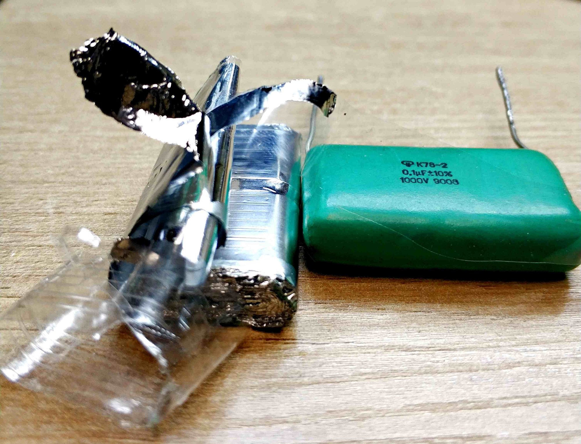

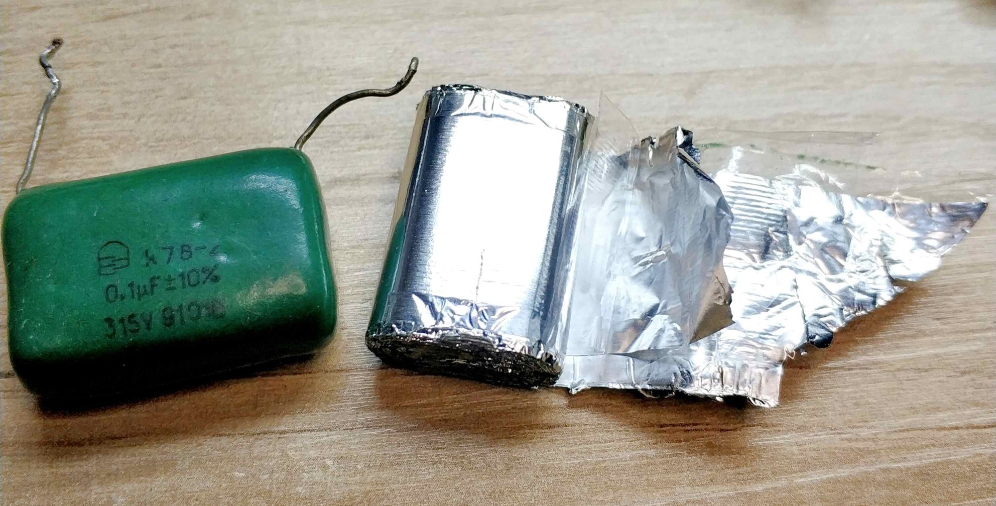

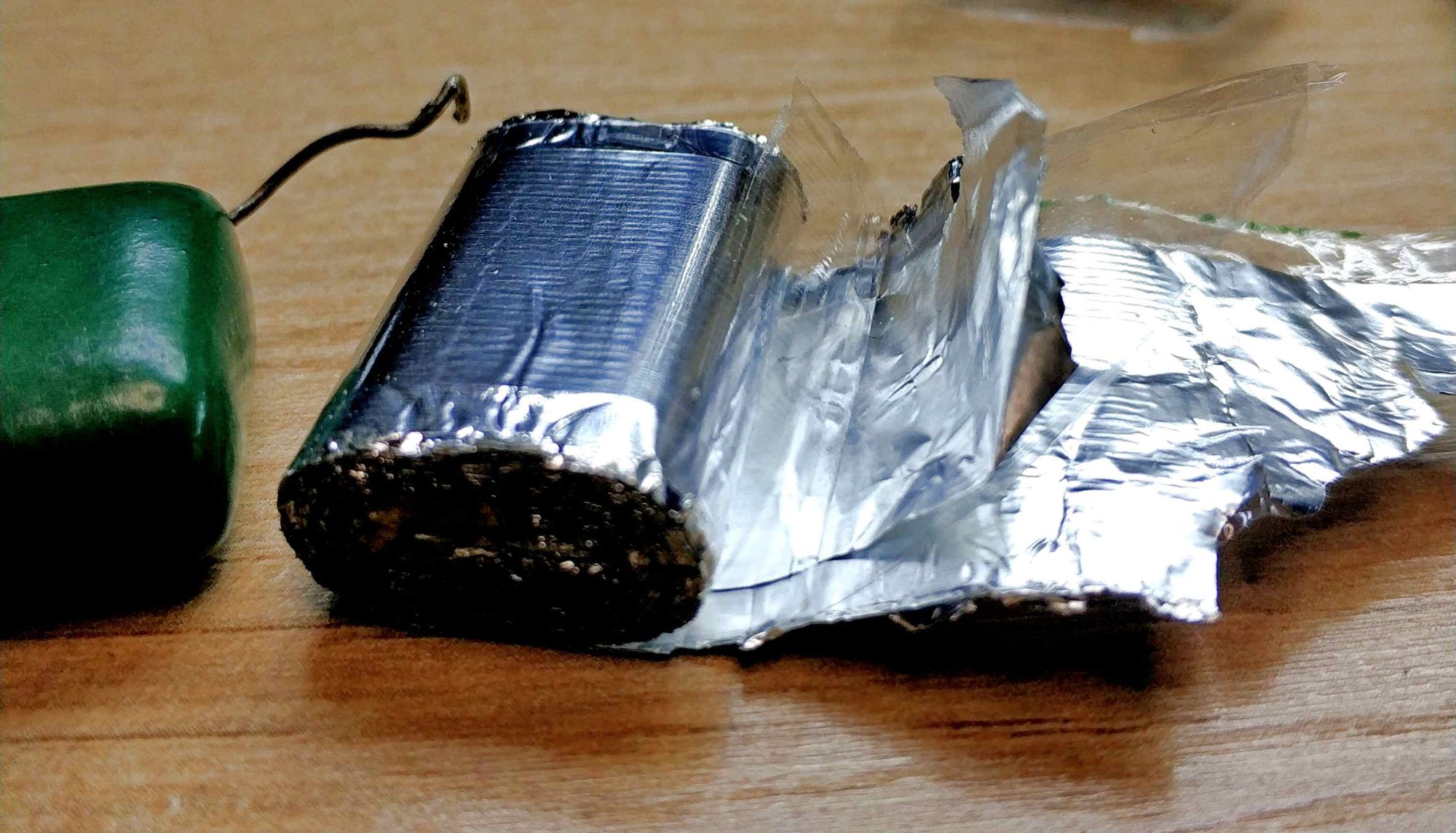

Разобрал К78-2 0,1мк-фольга

В среде аудиофилов про К78-2 звучат не лестные отзывы
В этой среде активно развиваются болезнетворные бактерии, лучше туда не соваться.

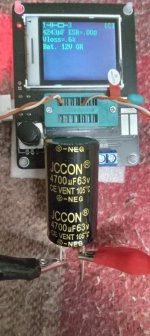

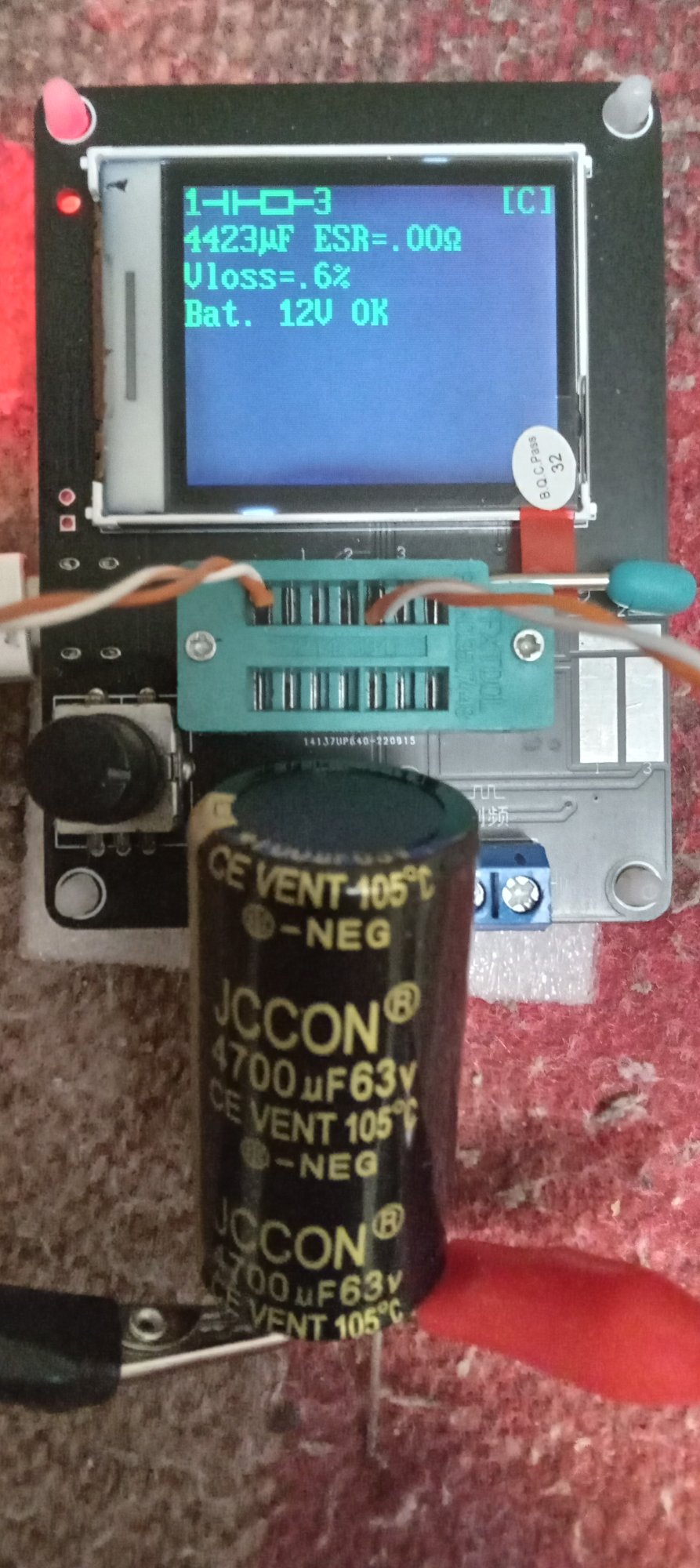

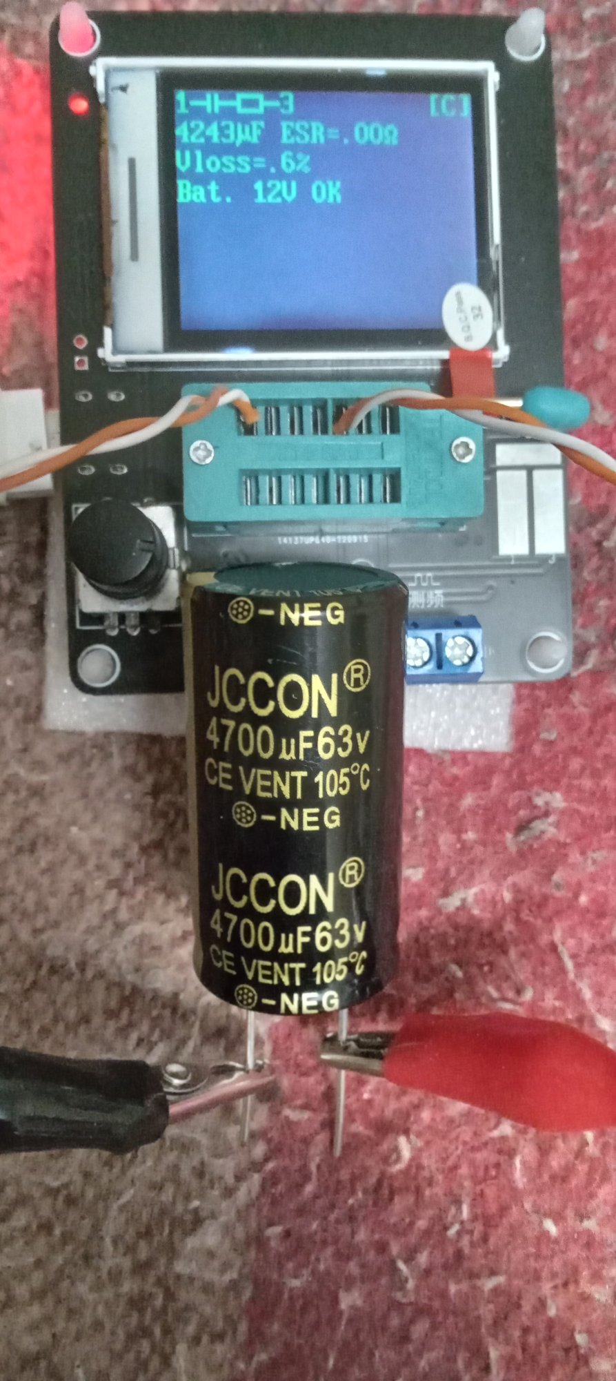

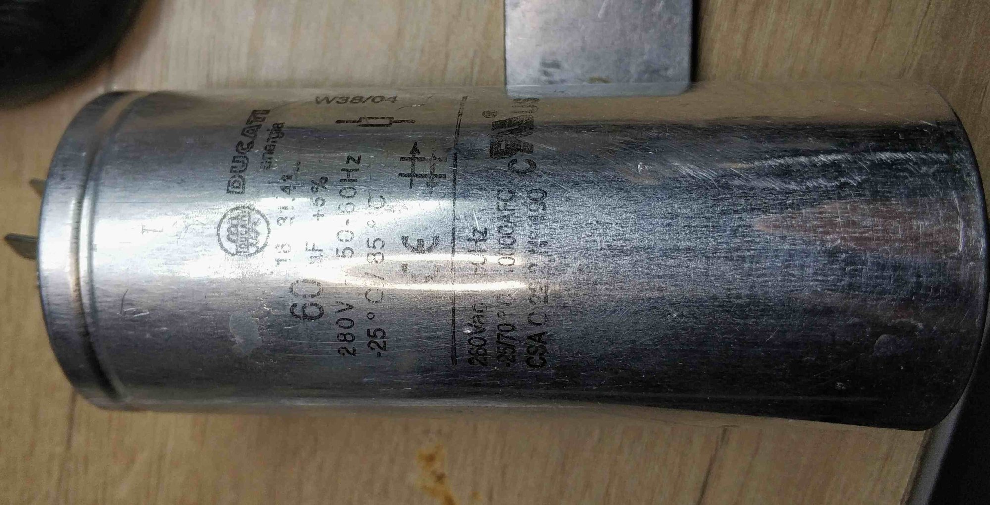

А с этими кто-нибуть работал,как они?
    324.6 KB · Просмотры: 126
    358.8 KB · Просмотры: 130
В качестве шунтов в параллель к электролитам в питании.
Аудиофилов вообще корчит , когда слышат про советские детали .
Как может вообще звучать устройство, в которое поставили дешевые детали с радиобазара.
Хотя, недавнее измерение Мультикапа на 0,33мкф показало практически нулевой ESR в сравнении с кучей всяких пленочников. У тех всегда оставался какой-то минимальный сигнал на резонансе. А у Мультикапа только шум осциллографа.

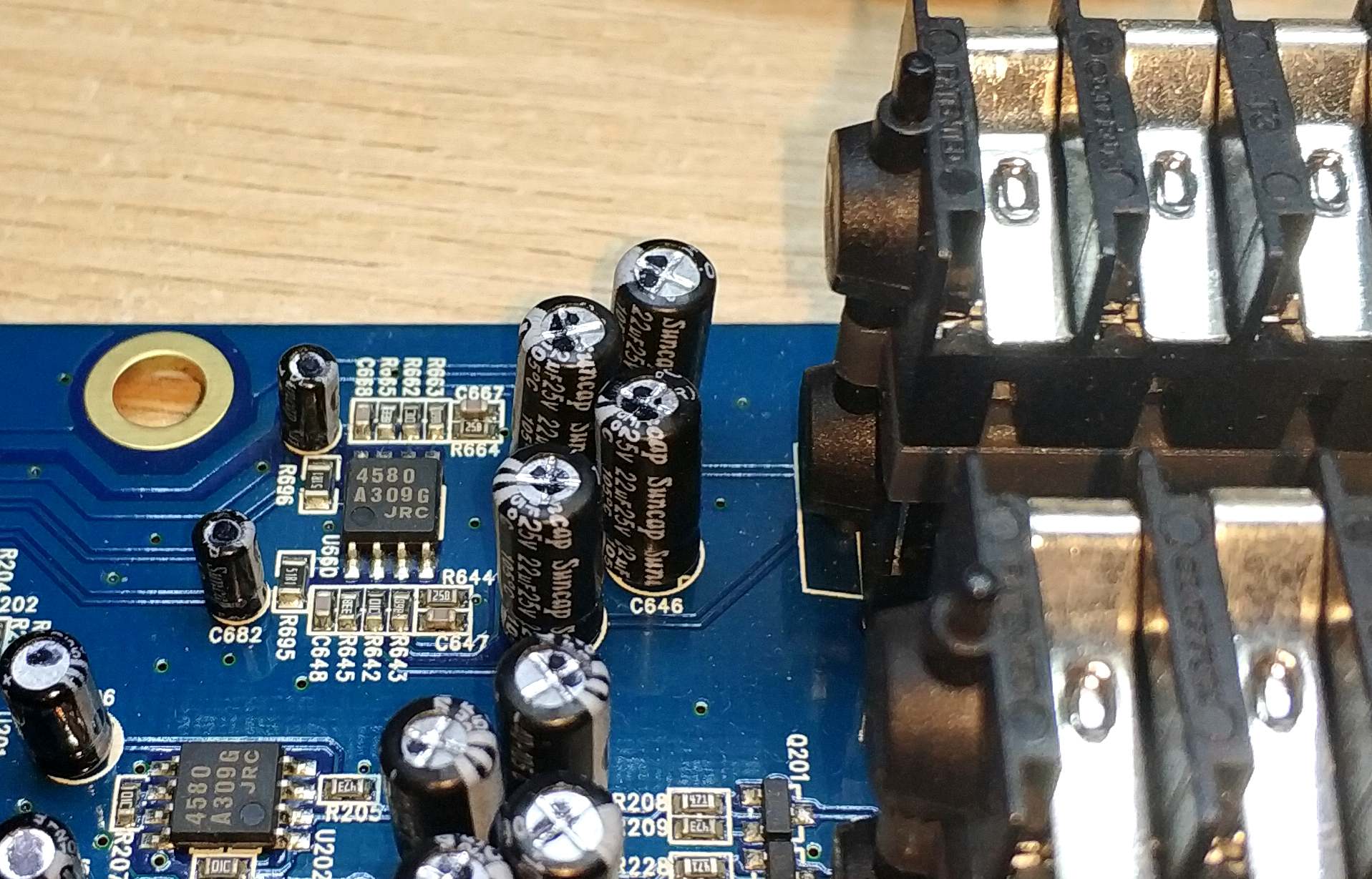

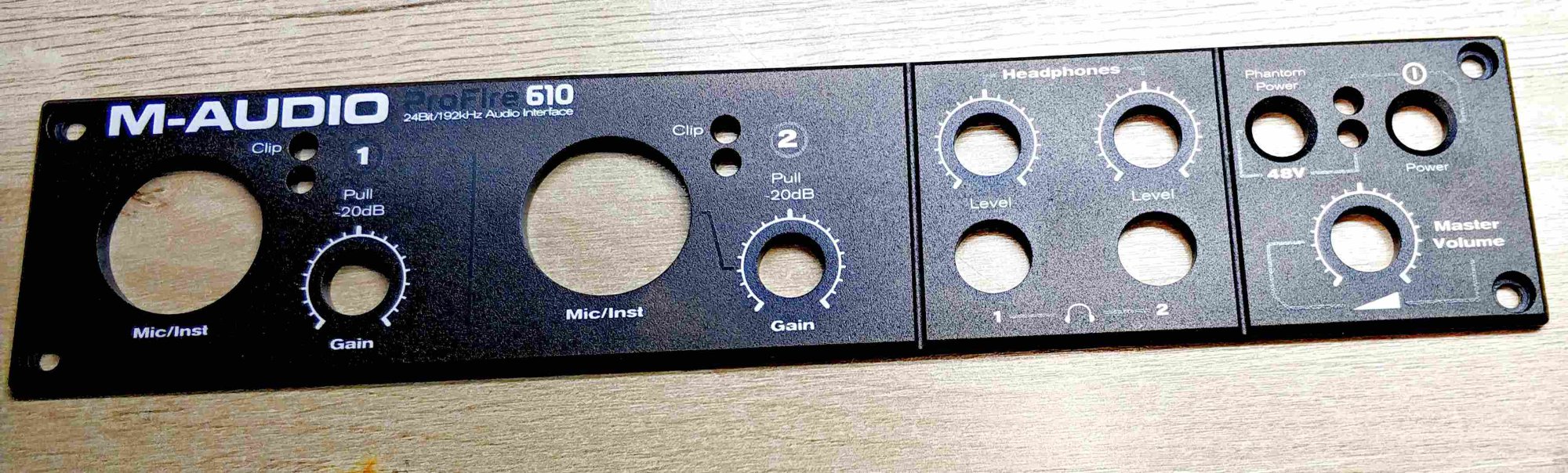

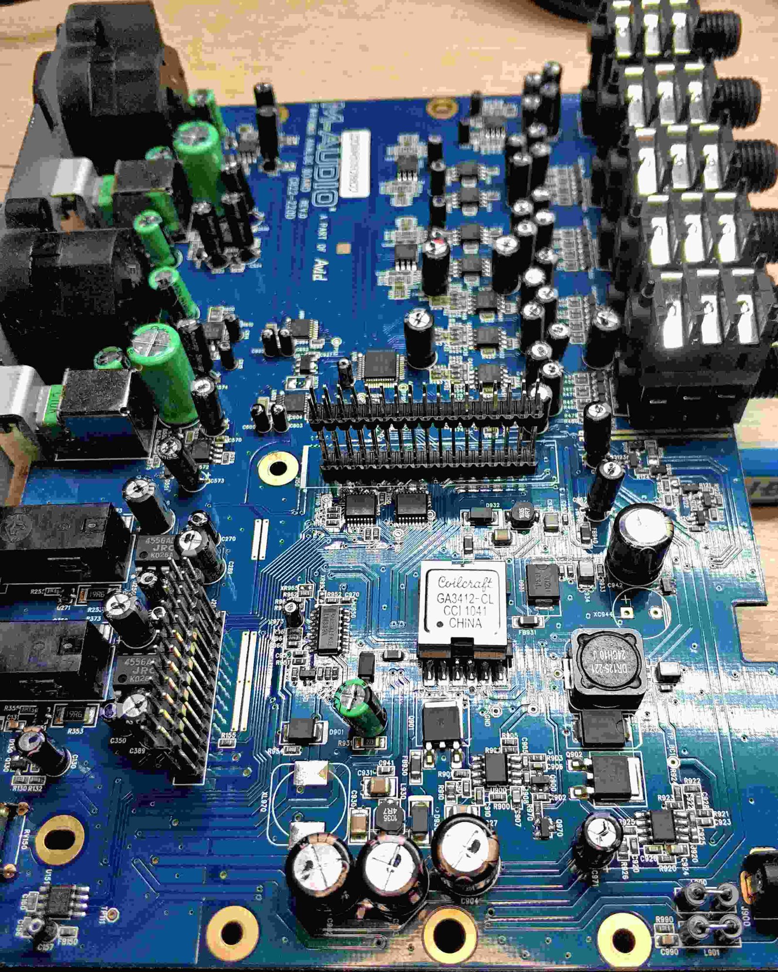

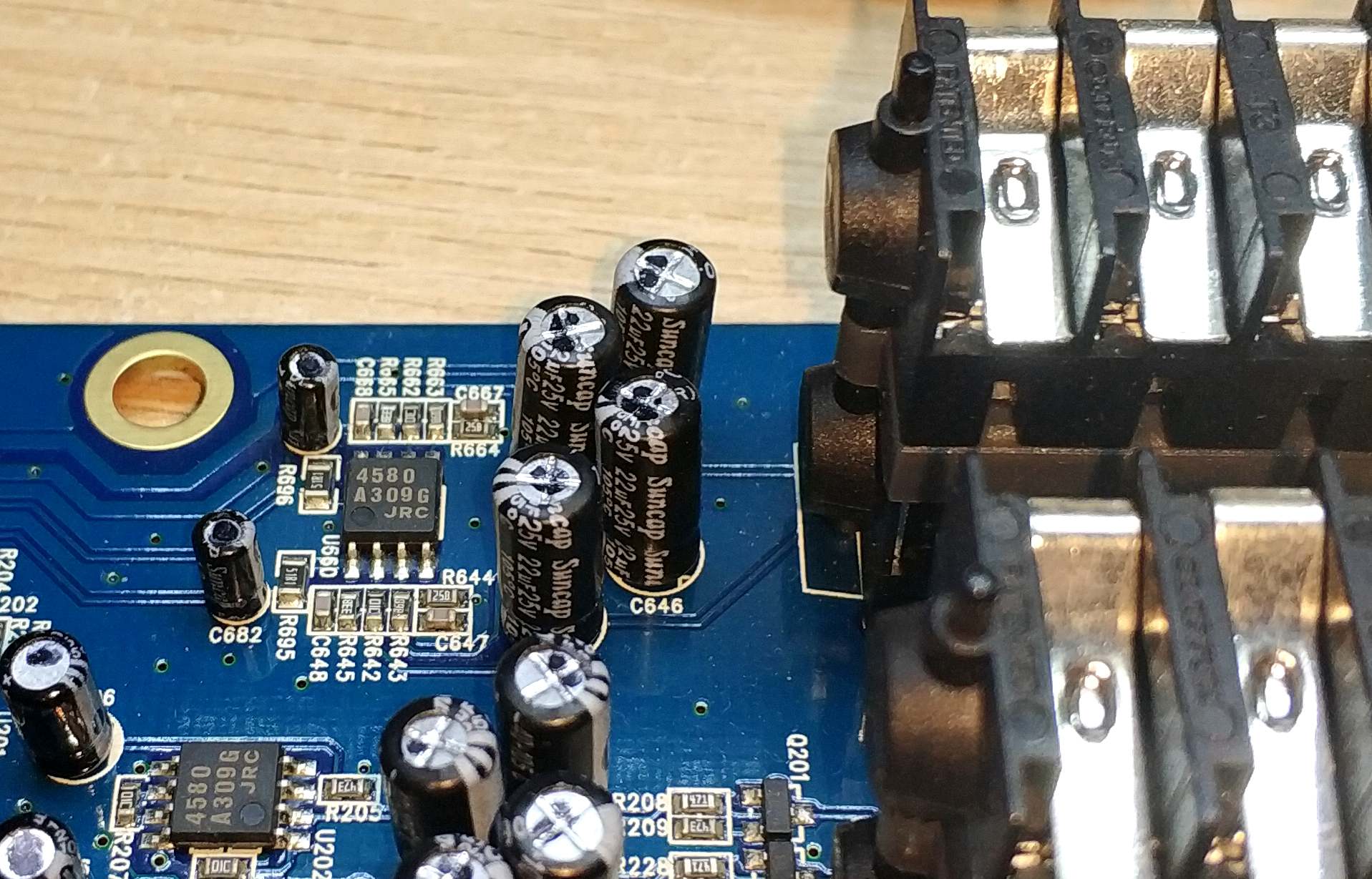

Всем здравствуйте.Купил очень б.у. звуковуху M-Audio ProFire 610,но по прежнему высоко оцениваемую по качеству звука.Внутри в качестве меж-каскадных используются конденсаторы Suncap.Про эти конды ничего конкретного не нашёл.Господа кто-нибудь имел опыт замены конденсаторов в аудио-картах и конкретно в такой.Насколько улучшится звук если поставить Nichicon ?

Если Suncap родные и в норме, лучше не менять. М-Audio не будет всякую фигню дешевую ставить, а значит они хорошие, просто фирма не широко известная, а значит неподдельные, а кто гарантирует оригиналы у Nichicon? Их много на Али продают... Да и на звук вряд ли повлияет.
М-Аудио вроде как дочерняя фирма Ego-Sys , Корея.

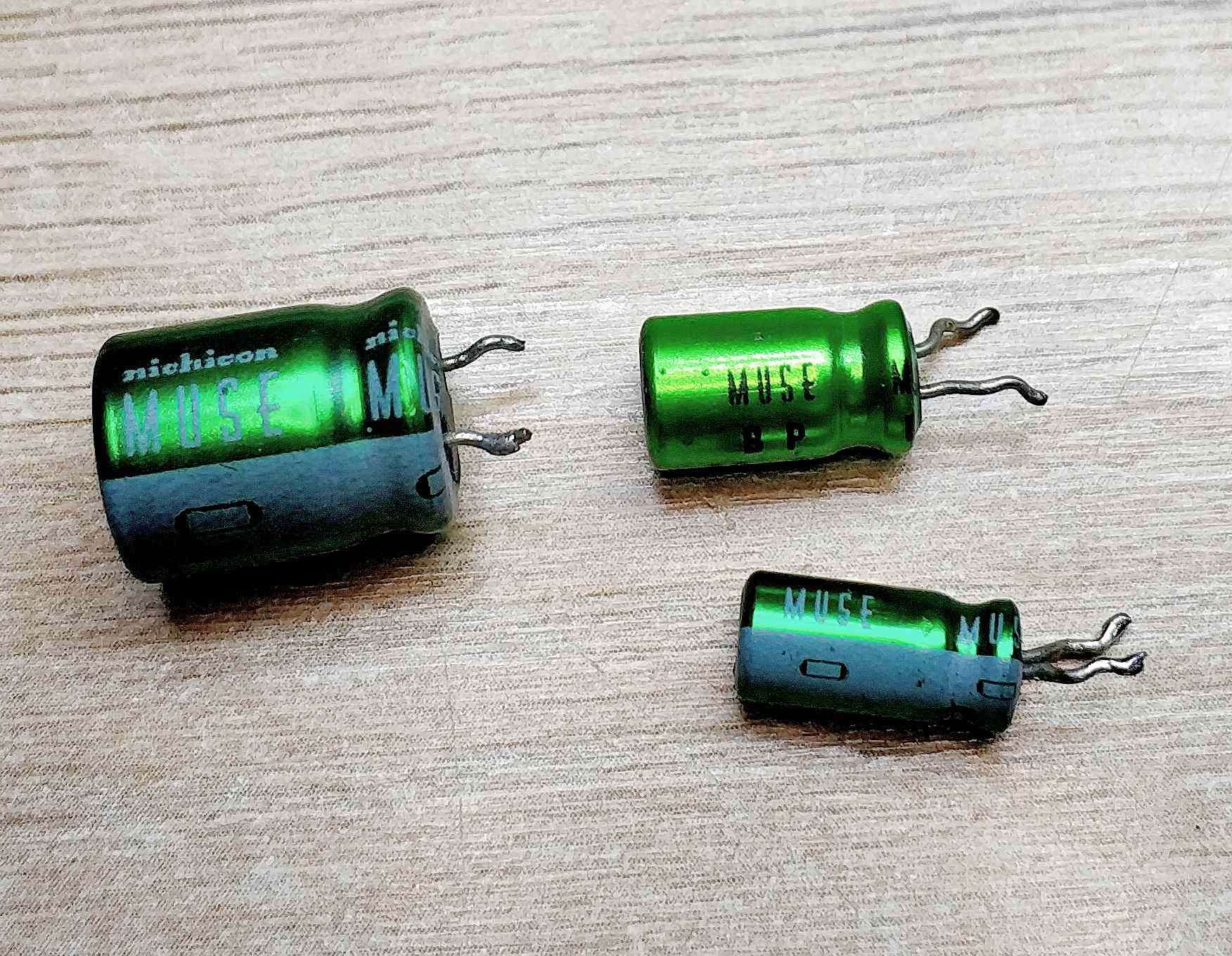

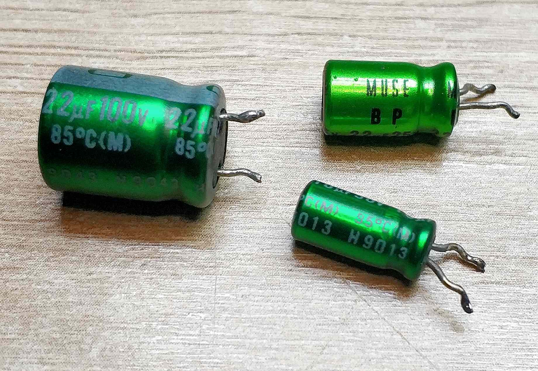

Nichicon-ы выпаял из звуковой платы Pioneer CLD-919 с ЦАП AD1862 1992 года выпуска, и они в отличном состоянии.(Я там другой послецаповый фильтр сделал,без межкаскадных конденсаторов).За одним хочу заменить ОУ на LM 6172

Они не держат выше 60-и градусов, будьте осторожны. Ну и на али только отбраковка по минимуму емкости, это уже факт.
Спасибо...приму к сведению на будущее

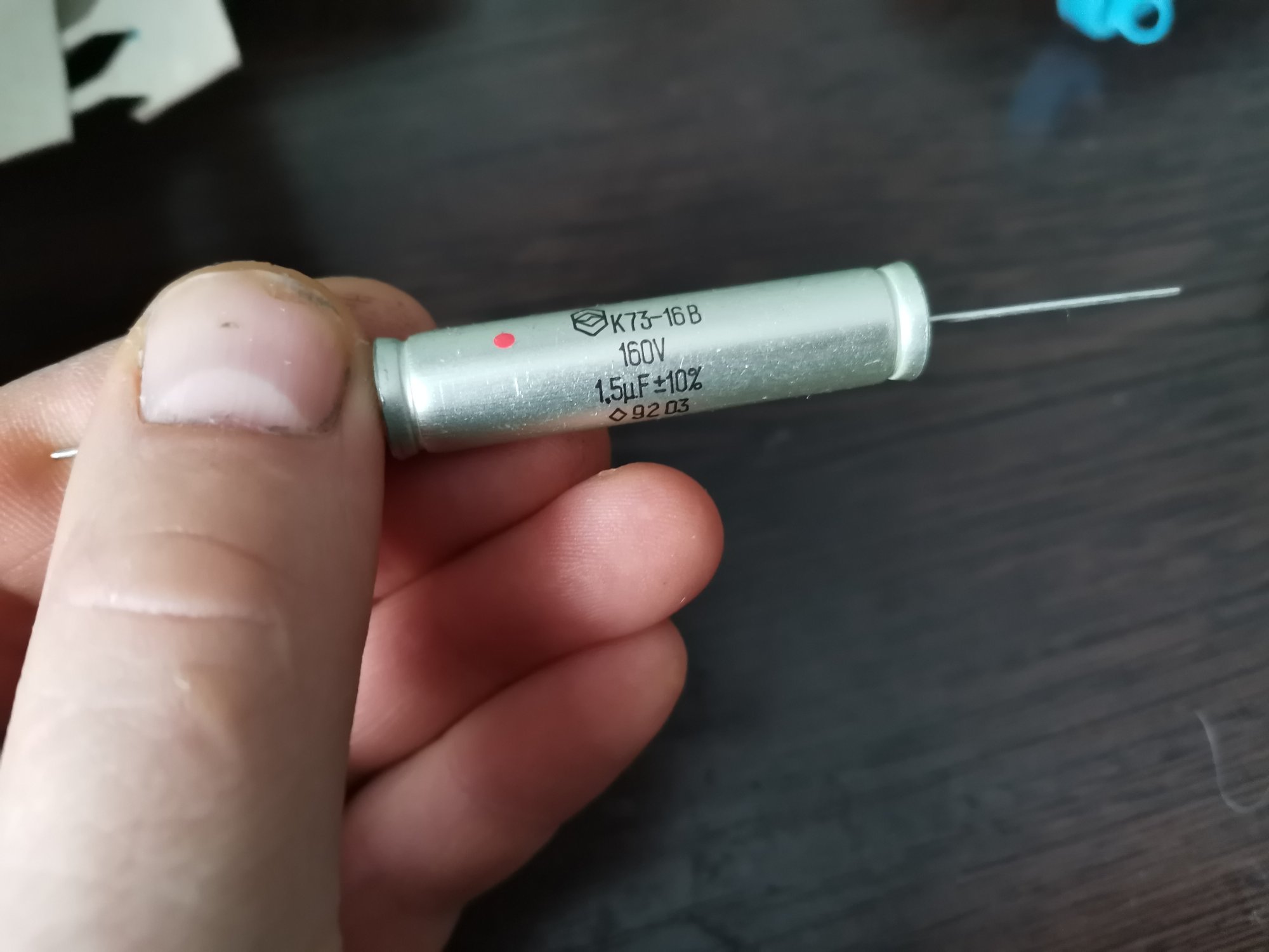

Добрый день! Приобрёл вот такие конденсаторы К73-16В. Поздний СССР, военное ОТК "ромб". Планируется для начала на макет фильтров. Если покажут себя хорошо, то и оставить в фильтре. Но смущает один момент - что за красная точка на корпусе? Они что - полярные бывали и это маркирован "плюс"?

Обычно точки ставили на отобранные пары. Значит где-то есть его "брат".
Можно ещё кино посмотреть:
С приемкой точки не по браку, а отбор по какому-либо параметру. Иначе конденсатор не будет с приемкой.

Ясно! Значит не заморачиваюсь и смело применяю в фильтре. Заодно сравню с советскими военными же МБГЧ, КБГ и МБГО на предмет наличия пластмассового окраса в звуке у К73
