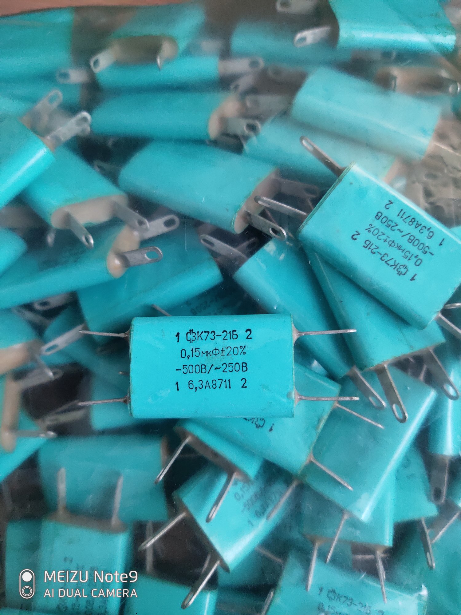

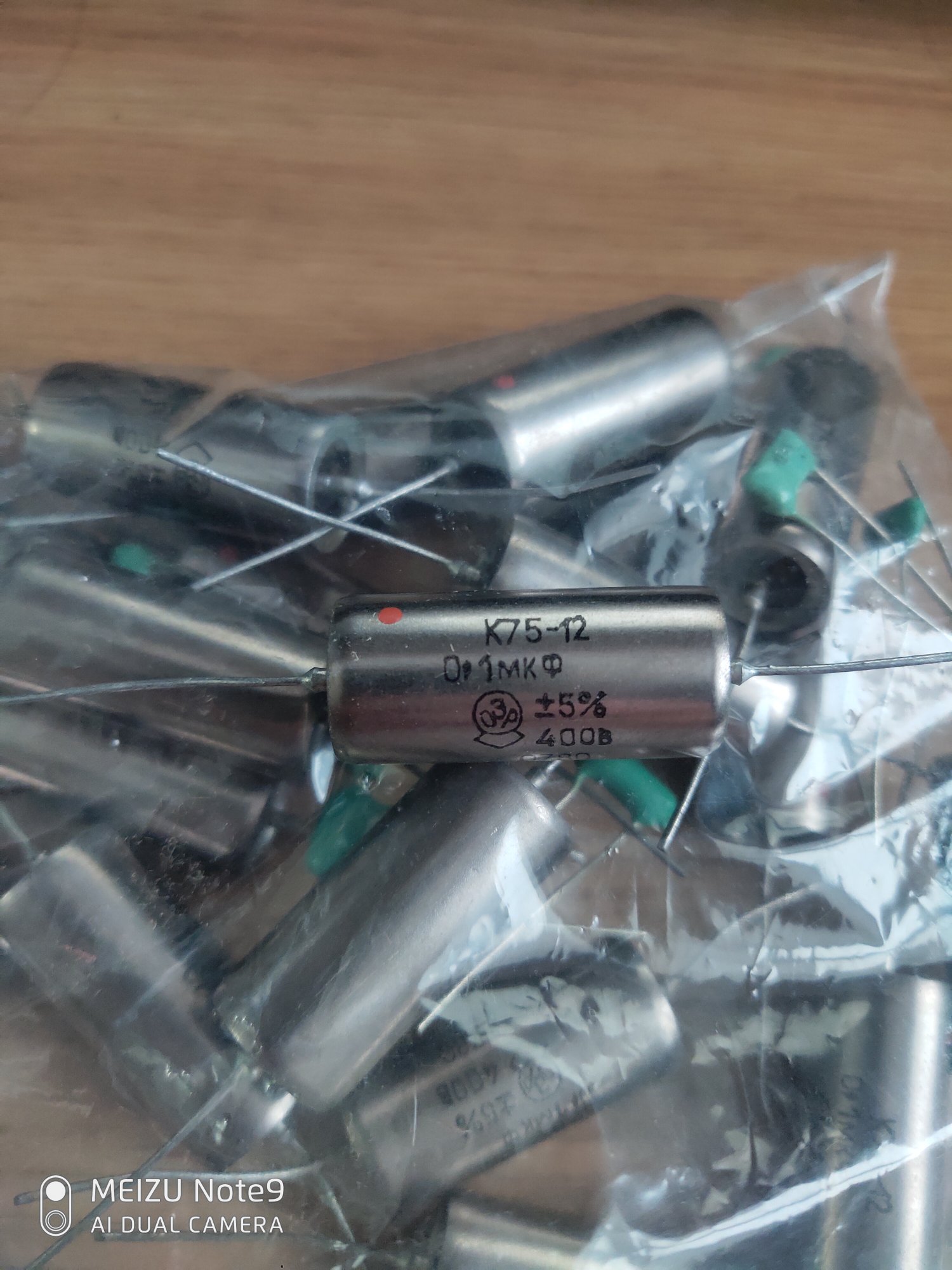

Попались К73-21Б и К75-12...
Кто использовал, есть опыт применения?

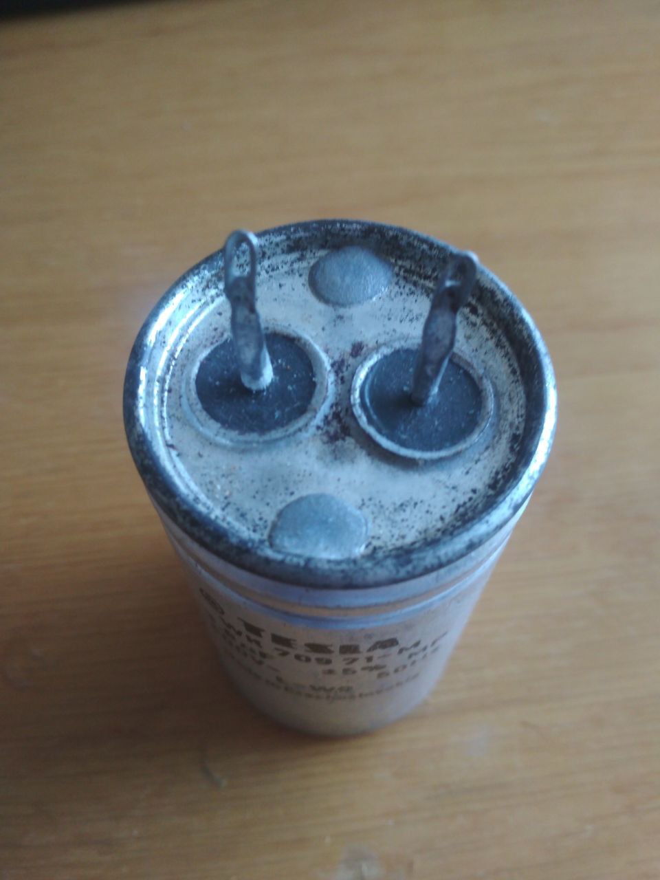

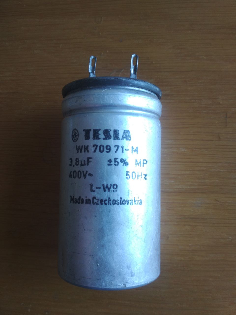

Камрады, досталась коробка вот таких конденсаторов, применимы они в аудио?
это из ламп дневного света...я их в качестве пусковых для двигателей использую, но места много занимают :)
Аккуратнее, по расшифровкам надписей на кондерах определите масло ли это, а не ядовитый совол.
Оо, я об этом и не подумал, если честно. Спасибо, что предупредили.
Не могу нигде найти информации о составе масла, но тот факт, что они у меня есть подтекающие, меня сильно настораживает. Я их брал руками, хотя конечно и не облизывал. Лучше их утилизировать в таком случае?
Очень даже применимы и пропитка в них неядовитая.
В брошюре такой тип WK 709 отсутствует так что легко может быть с опасным наполнителем.
Я так понял, что WK 709 более позднего выпуска и он не попал в эту брошюру.
Совол этот имеет какой-нибудь специфический запах, или его никто не нюхал? smile_35
В брошюре в оглавлении WK 709 есть строчка но в описании нет.
Там не только совол или совтол или трихлордефинил, всё это вроде ПХБ и не имеют известного вкуса и запаха, и по консистенции варьируются от маслянистого до воскообразного вещества. Ищите в поиске и изучайте чем губить себя не зная чем.
Начните например с википедии из которой кстати можно узнать о торговом названии ПХБ в Чехословакии - Делор.
Тут пишут, что конденсаторное масло.
В отечественных "Трихлордифенилом пропитывали бумагу в конденсаторах марок
-ЛС, ЛСМ, ЛСЕ (Ленинаканский электротехнический завод, для люминесцентных ламп в 1969-1990г.г.),
-ИС, КС, КСЭ, КСЭК, КСТС, КСП, КСПК, КСШ, КСФ, ФСТ, ДС130-45, ПС, ПСК, РСТ-2, РСТО-2, ГСТ-1-50 (гасящие для метрополитена),
-ЭС (Усть-Каменогорский конденсаторный завод),
-ЭСВ, ЭСВП, ЭСВК, БКС, КСК.
Естественно, применимы в аудио. Самое им место - в фильтрах АС.

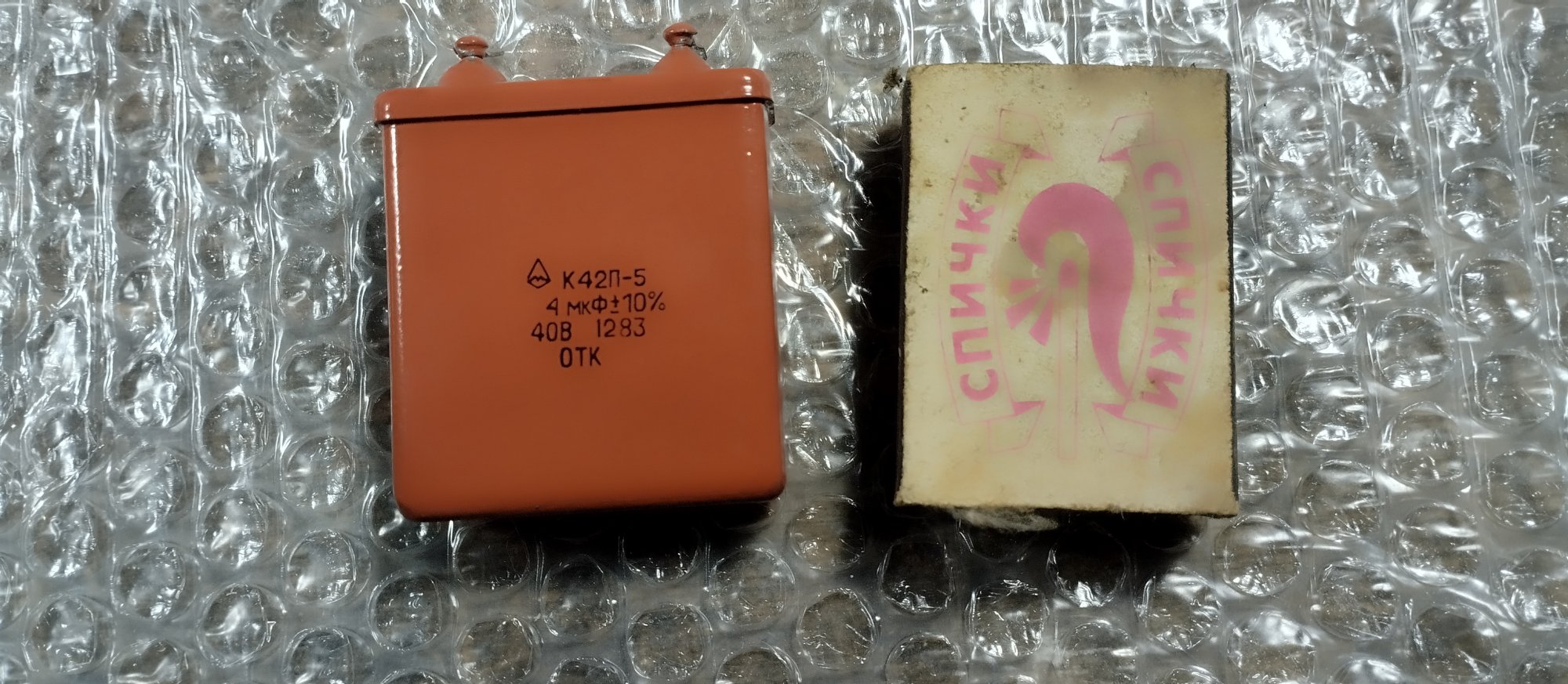

На работе наводили порядок и нашли коробку с вот такими конденсаторами. Смутил вольтаж при таком размере. Спички чтобы был понятен размерчик. Ни разу не встречал конденсаторов с таким странным рабочим напряжением.
    348.3 KB · Просмотры: 159
Вообще, к42 фуфел, бумажка с напылением. Вся радость- не закорачивает при пробое. Потери конские, утечки вероятно тоже. Был мешок их, 0,22мкф 160 в. Пару раз куда-то впаял, потом выкинул все нахрен.
Это какие то конденсаторы спец назначения. Хоть и без ромбА.
Встречал, тоже удивился. Проверил по справочникам - ошибки нет.
Как бы один ноль в напряжении потерялся.
К42П-5 ничего примечательного.
