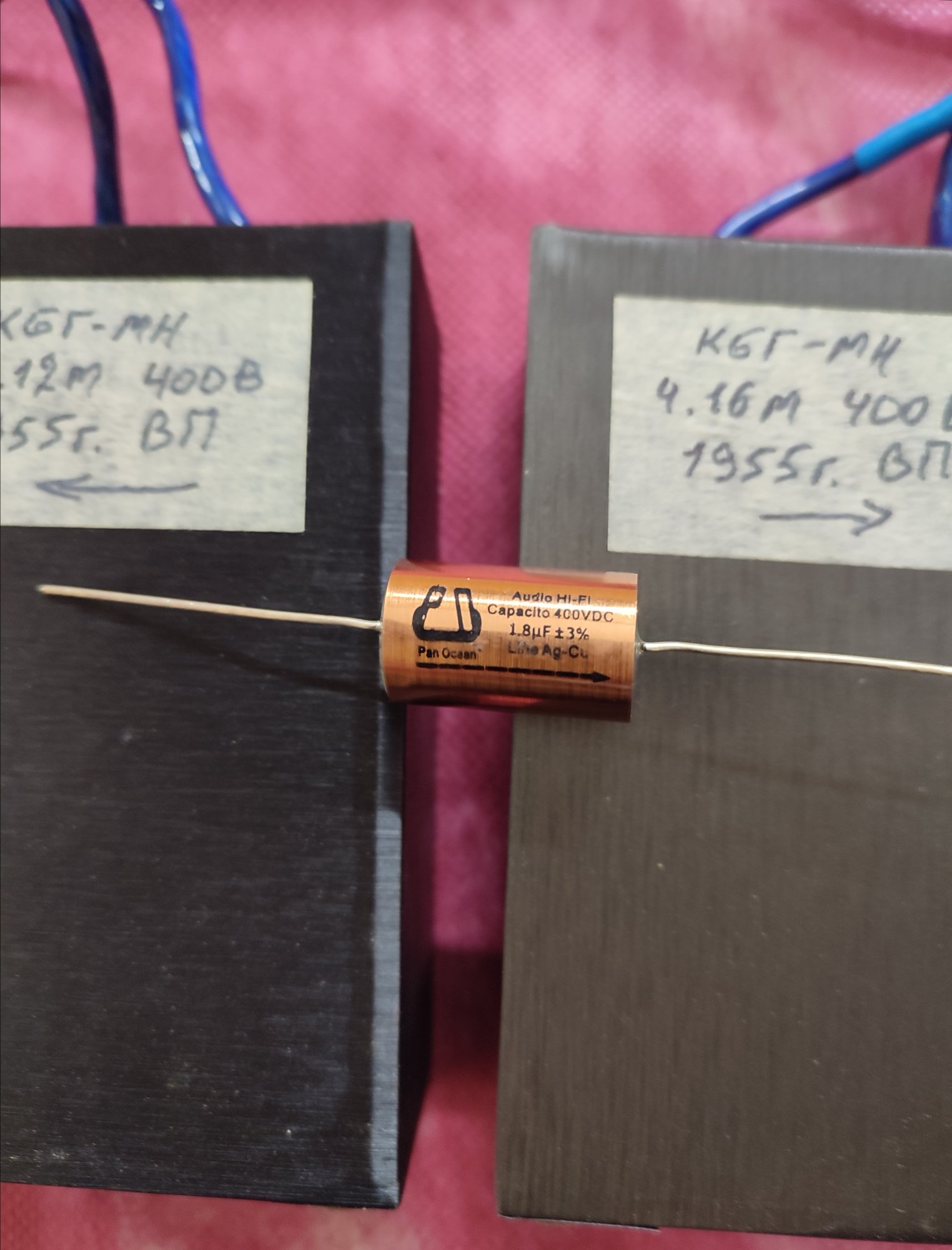

"Раздетый" КБГ-МН...
    258 KB · Просмотры: 175

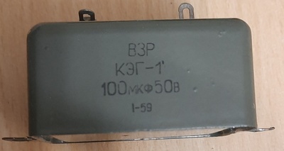

Попались вот такие древние конденсаторы, КЭГ-1.
Им уже почти 67 лет, а параметры в норме -105 мкФ, ESR=0,25 Ом.
Их плюс и их плохость в одном - они герметизированные. Т.е. эдакие бомбы, которые неизвестно когда, но вполне вероятно сдетонируют под нагрузкой.
Еще они слишком габаритны, по нынешним меркам.
Да, немаленькие...
А что со звуком у них?
Например, в катод шунтом.
На звук их в катод не пробовал. Возможно, им там хорошее место, так как токи там небольшие, и ограниченные. Взрыв если и будет, то совсем небольшой - вместо того, чтобы уничтожить рабочий стол, и оторвать голову паяльщику, просто расфигачит вдребезги корпус усилителя, пульнув ему лампы в глаза.
В катод предпочту им (и предпочел в реальных схемах) обыкновенные МБГО, 20...55 мкФ, 160 В.
У них емкость точнее и стабильнее. Ну и хитрость схемотехническая - выбором номинала емкости вводить местную оос в выходном каскаде до того момента, когда ТВЗ начнет существенно пакостить.
Что очень существенно снижает требования к самому ТВЗ.

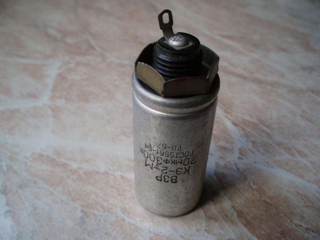

изначально было слизано толи у телефункена , то ли у сименса ,и ни разу не бомбы , не выдумывайте ! нагреются и сработают при превышении напряжения аж+20% если конечно формован, а не валялся 50 лет без дела , вскипает электролит и выделяющиеся газы просто выдавливают (не вырывают!) стеклянный изолятор , который впрессован , но не завальцован в корпус , получается не страшней чем сработка нынешних электролитов у которых на голове насечки для разрыва .
максимум на что можете расчитывать , так на негромкий хлопок и облако вонючего дыма.
проверено .
по началу их делали с клапаном на донышке , эдакая дырка на дне запаянная изнутри фольгой , потом отказались , потому что конденсатор норовил вырвать там где удобней ему -через изолятор , тогда стали изоляторы не завальцовывать а впрессовывать.
а то что они герметизированные , так от этого они вечные . их не дураки делали. ВЗР в основном их гнал на военку, потом удешевили и вот на фото ниже уже говноширпотреб который как раз и взрывается как петарда с кучей дыма и фольгой по всему корпусу
novyj_sovetskikh_vremen_sssr_elektroliticheskij_kondensator_vzr_ke_2_m_20_mkf_300v_1967_god.jpg

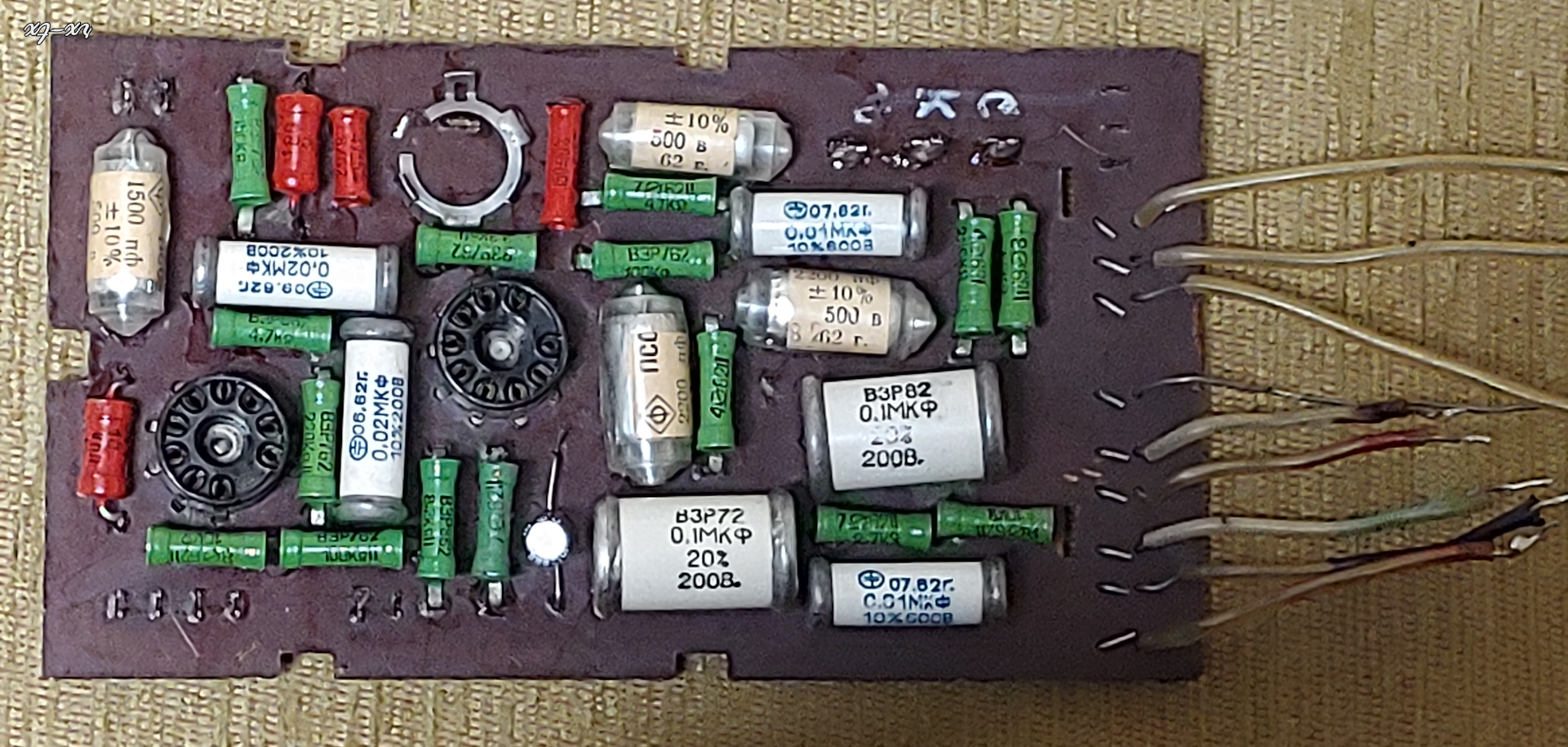

Привет, братия! smile_13
Пришел к вам за помощью по замене родных конденсаторов в этой нехитрой платке УНЧ для "САКТЫ" на более "музыкальные"
(вся тема здесь)

Что на плате - полистирольные открытые и герметизированные бумажные.
Ну и пара трубчатых керамических.
Вердикт - ничего менять не стал бы
Я бы тоже ничего не менял. Кстати, которые в керамике - это КБГ-И, очень даже "вкусные"...
ПыСы. ИИ немного ошибся - определил, что К73-16 тефлоновые/фторопластовые. А на самом деле, самый что ни на есть презренный лавсан...

Керамические КТшки Вы заметили, а новомодный электролит - нет?

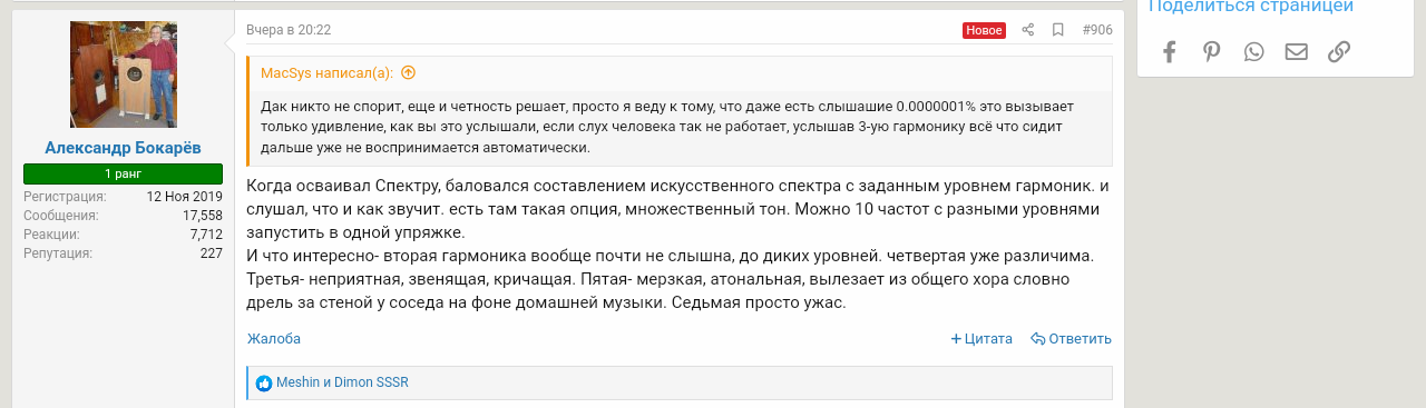

Это да. Только искажения искажениям рознь, сами знаете.
Четные от ламп и ТВЗ на слух приятные (ламповый звук), а нечетные, даже небольшие, заметно режут слух.
Неизвестно, каке они у конденсаторов.

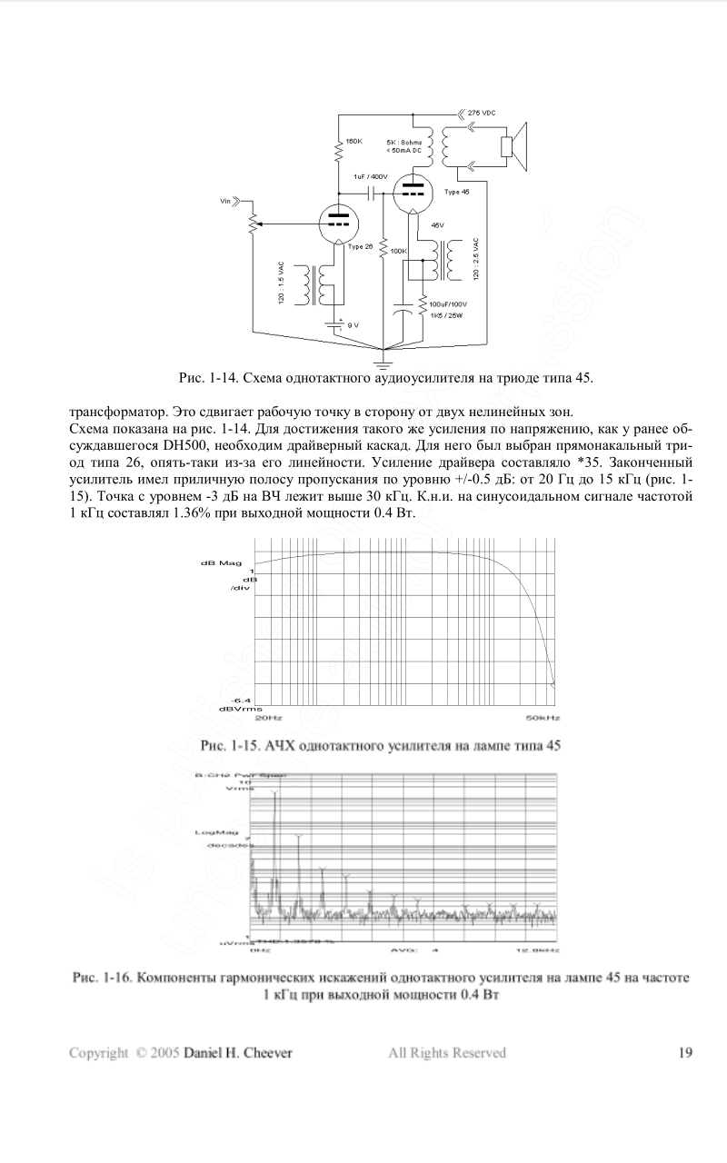

Подопрусь авторитетами, во вложении.
Кстати, можно получить спектр лучше, чем у ламповых прямонакальных однотактов, при этом без ламп, да еще и в двухтактнике, без специальной разбалансировки каскадов.
