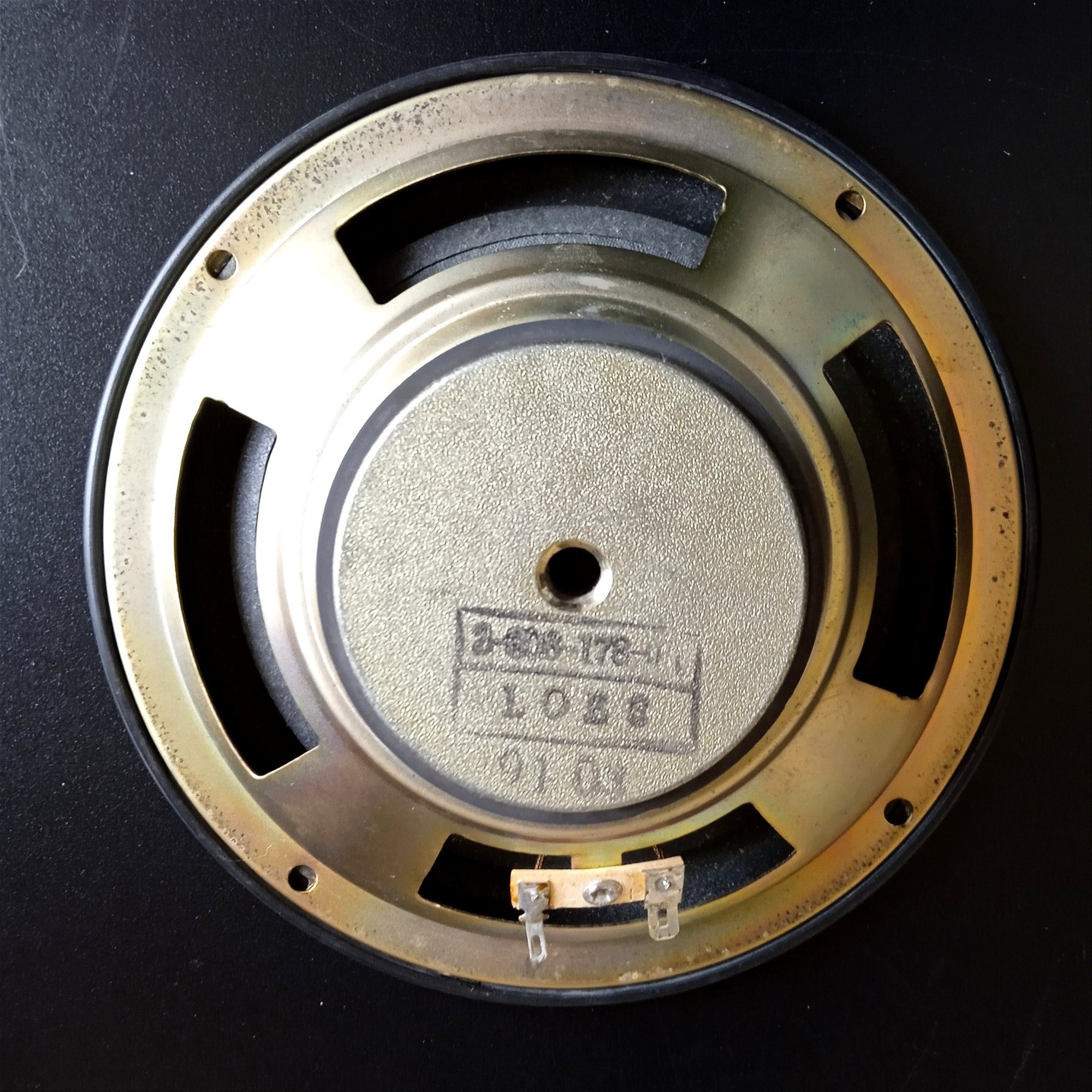

Достал динамики 160мм, 12ом.
С трёхполоски, средина как АБ говорит.
Резиновое декоративное кольцо прикрывает отверстия для крепления.
Одно у тебя уже есть, когда Тосибу кукурузную тебе отправлял))
Что значит давно не заглядывал в коробки, они все звонятся)) один подтирает(
Вечером послушаю один, для сравнения с 4а28.

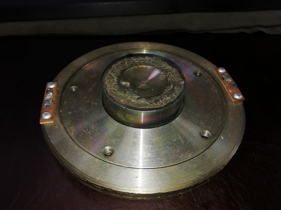

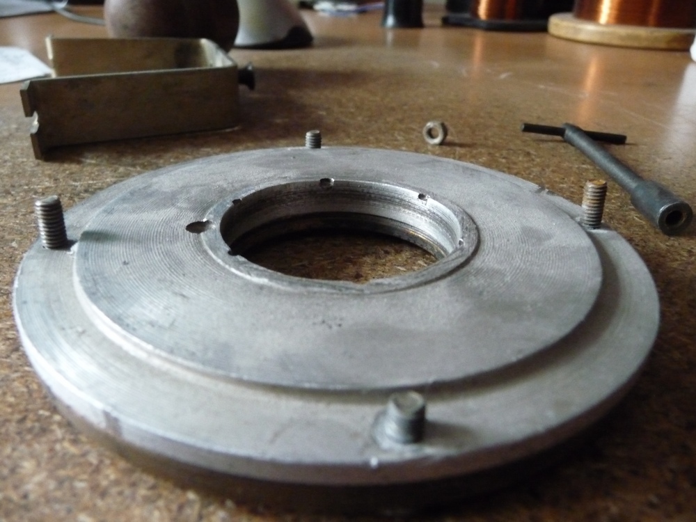

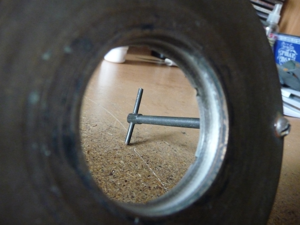

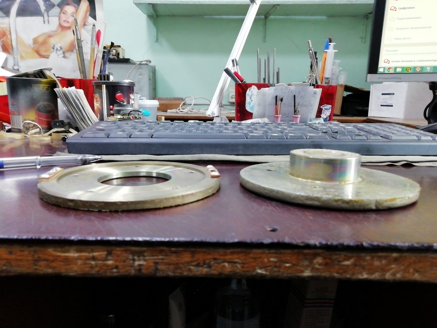

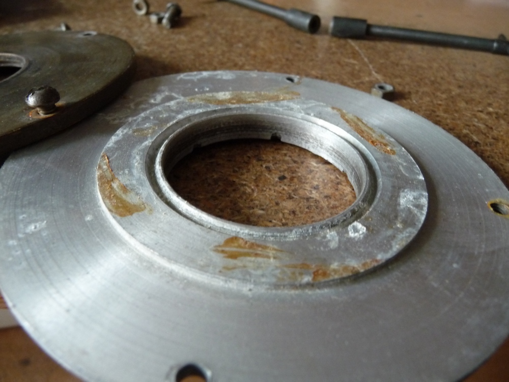

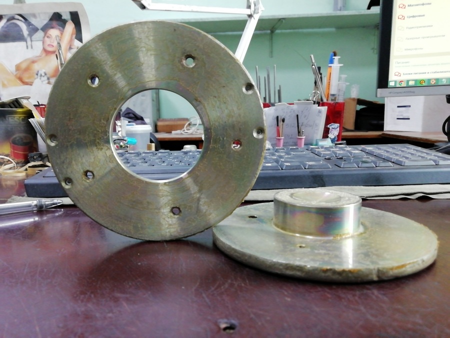

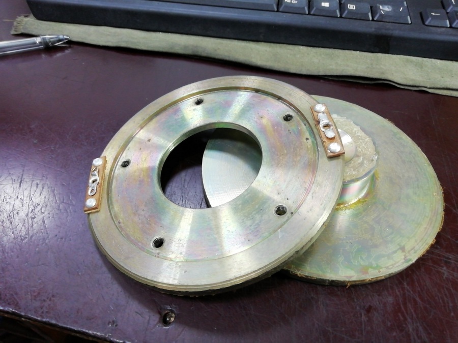

Вспомнил я про отечественное железо для МС уличной рупорной болталки. Нашёл пару без магнитов. Когда-то магниты с них забрал на реализацию трёхмагнитной МС для 75ГДН (S90) по образу и подобию МС от 12" НЧ 100ГДН-3-8. Теперь это железо
IMG_20240419_130306.jpg IMG_20240419_130312.jpg IMG_20240419_130322.jpg IMG_20240419_130328.jpg IMG_20240419_130344.jpg
И попробую реализовать. Точёное кстати. Не штамп.

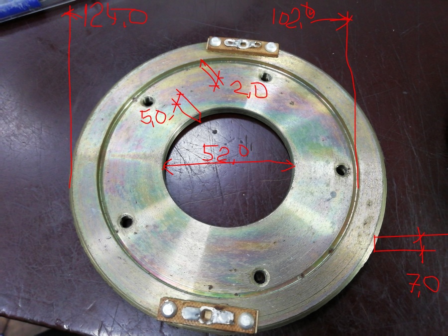

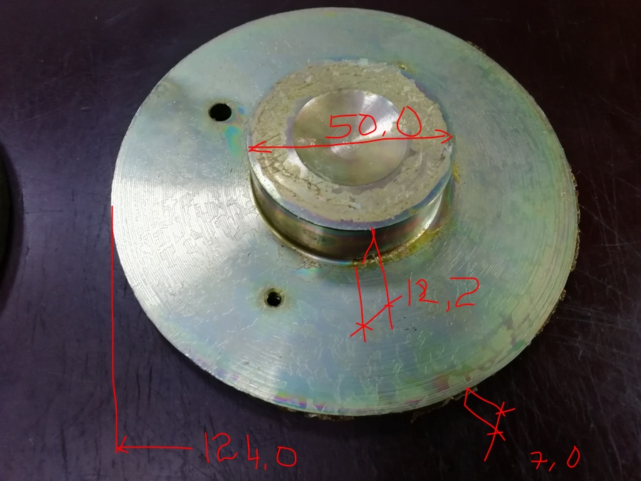

Вот размеры фланца
Он и пойдёт на изготовление верхнего фланца для "гигантской" МС новой, купольной СЧ. Будет только растачиваться внутреннее отверстие (под пока неизвестный диаметр катушки). Высота зазора останется неизменной. А именно 5,0 мм.

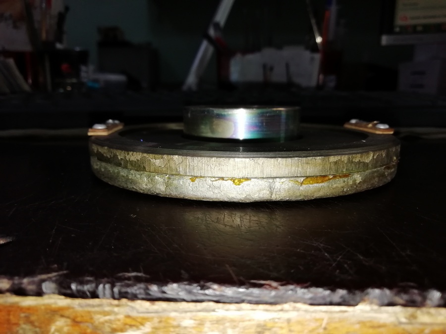

Нижний фланец с керном. Его размеры

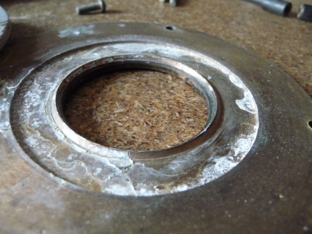

Керн запрессован во фланец. Но. Со стороны магнита, как на фото, даже с помощью лупы, стык керн/фланец найти невозможно. Я не нашёл.
Пока полежат.

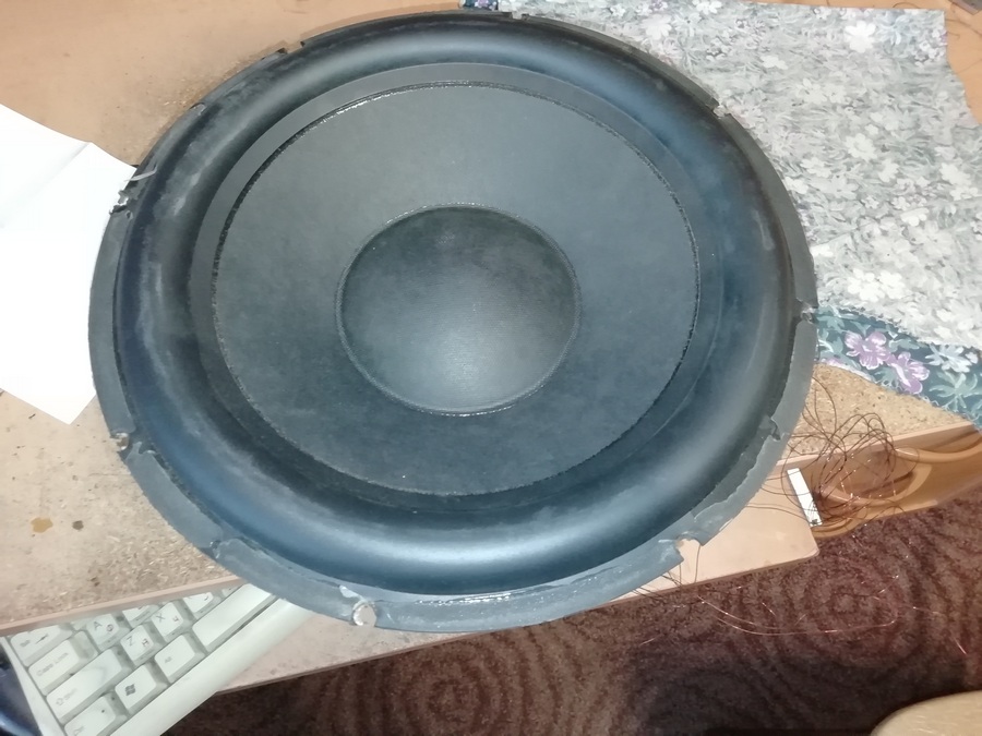

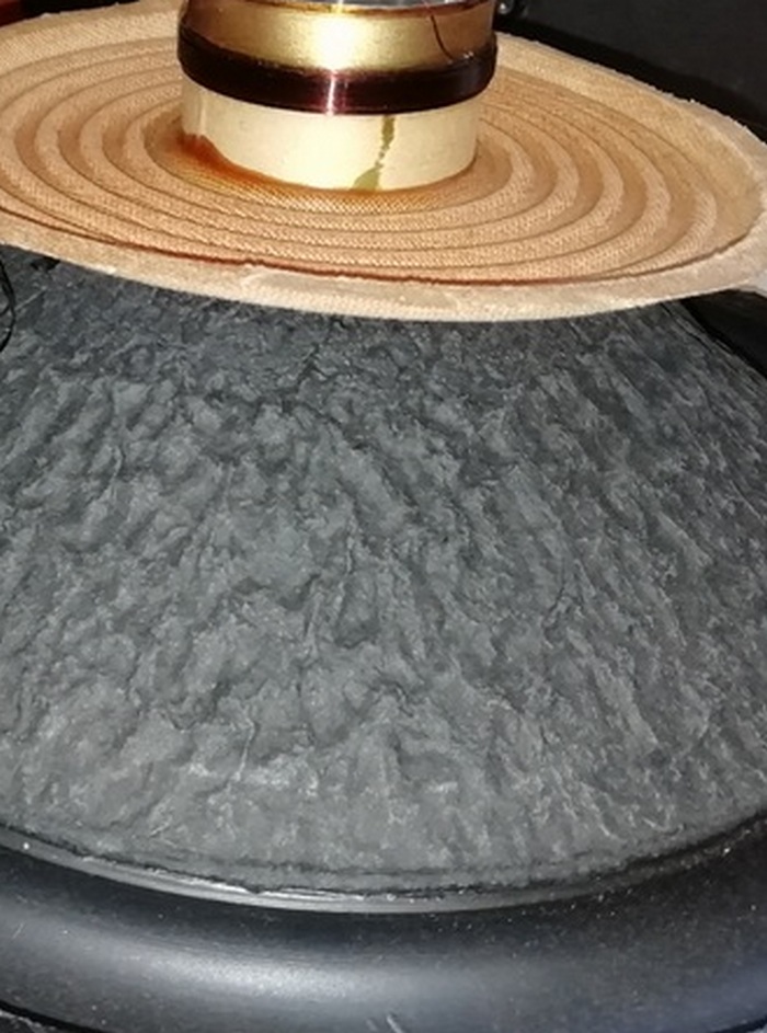

всё из за пары 12" НЧ динамиков, которые я прикупил

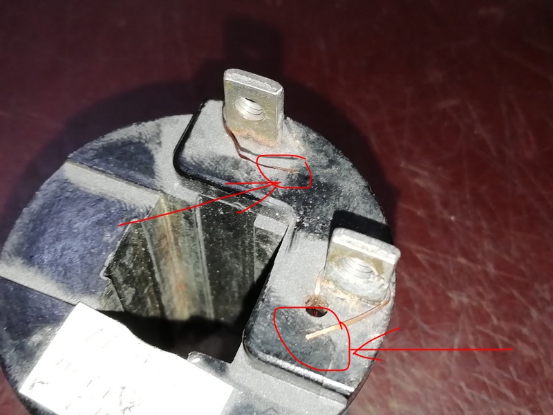

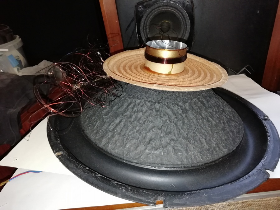

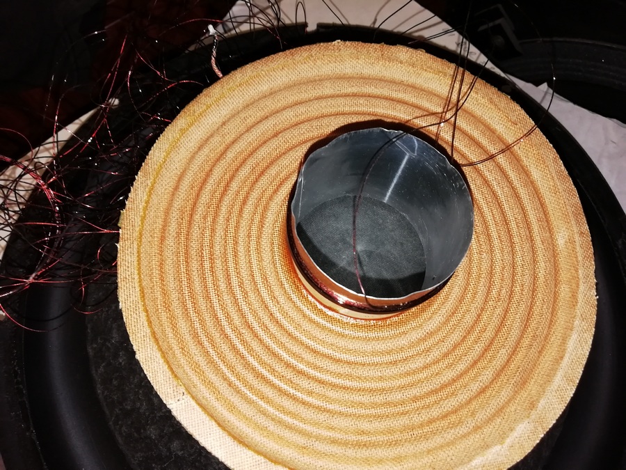

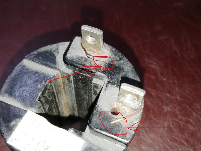

Динамики получил. Распаковывать и не подумал, сразу поехал к товарищу предполагая, что динамики собраны на цианоакрилат. Такое встречается. На пару мы разобрались как и что... Всё оказалось куда прозаичней. Ацетон понадобился только для ЦШ. Остальное: упорное кольцо, подвес, все просто оторвалось без последствий от корзины.
Половина катушки, на обоих динамиках просто слетела с каркаса

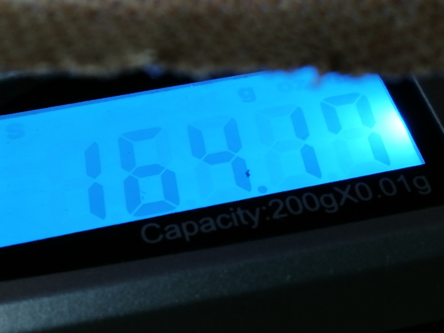

Вес подвижки со всеми причиндалами
С морды динамик

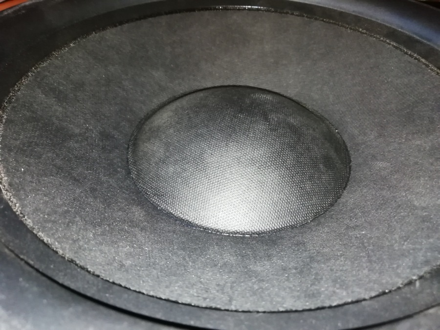

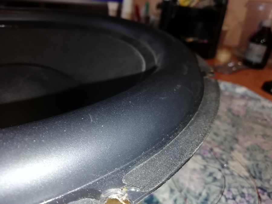

Не так уж и плох. Правда, губастый подвес
Я буду удалять. Приклею что-то более гибкое и лёгкое. Остался комплект подвесов от Петра Зодниева для 100ГДН-3-8.
Диффузор не прессованный и не пережжённый.

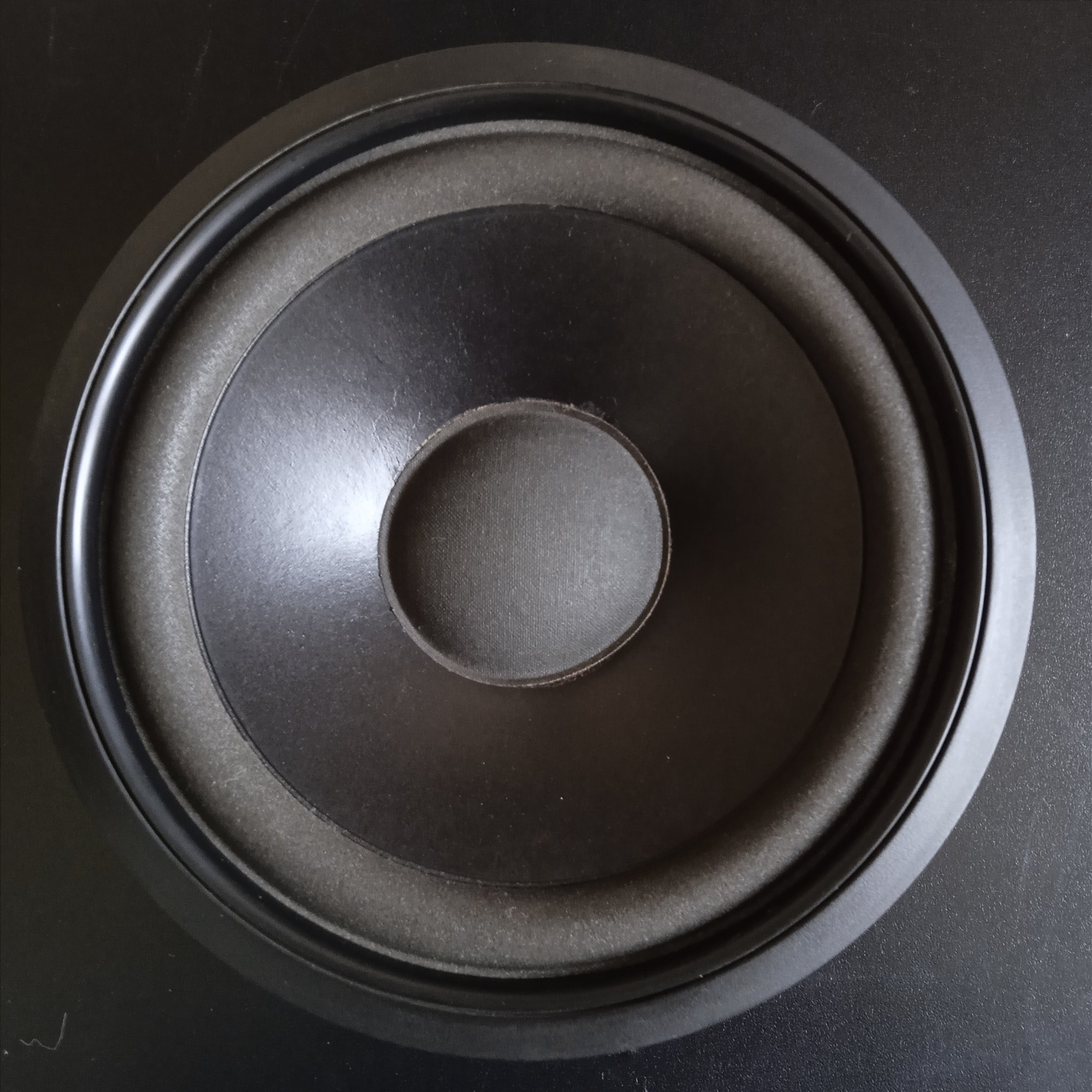

Самое то для НЧ. Катушка четырёх-омная. Re пока не измерял. Высота намотки 15,5 мм в четыре слоя на алюминиевом каркасе. Есть возможность намотать высотой 17,0 мм. Re новой катушки будет в пределах 5,1...6,2 ома. Будет зависеть от диаметра провода. А может быть и от сечения ленты.

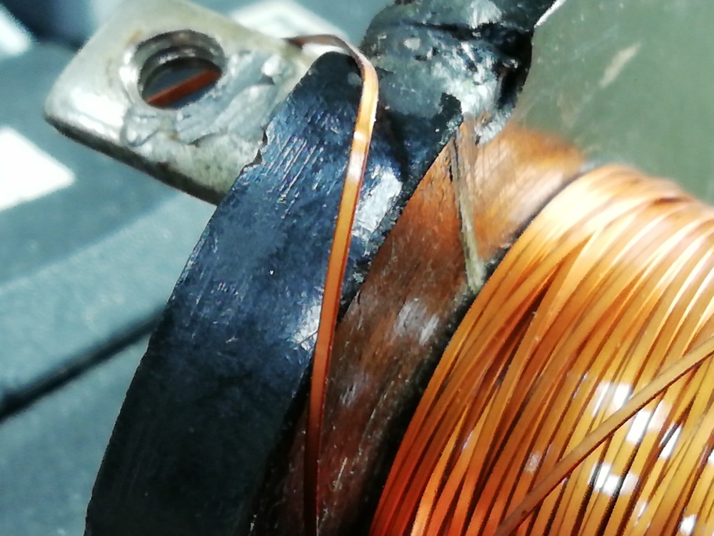

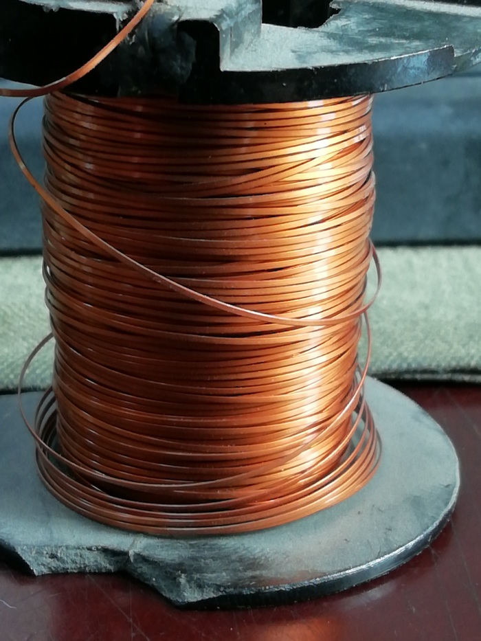

Лента. Отступление: Привезли подвижку от 15" какого-то штатовского динамика. Лё-ооогка-аай!!! Бумажный каркас с внешним диаметром в 76,0 мм. Намотка медной лентой на ребро. Высота намотки 6,5 мм. Re второго, исправного динамика 6,4 ома. Причина "катастрофы" банальна - металлическая соринка в зазоре. Гуляя по нему она подтирая витки коротила их пока не рвануло в самом слабом месте!

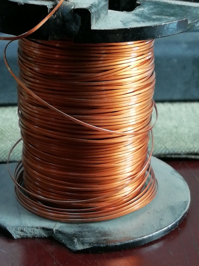

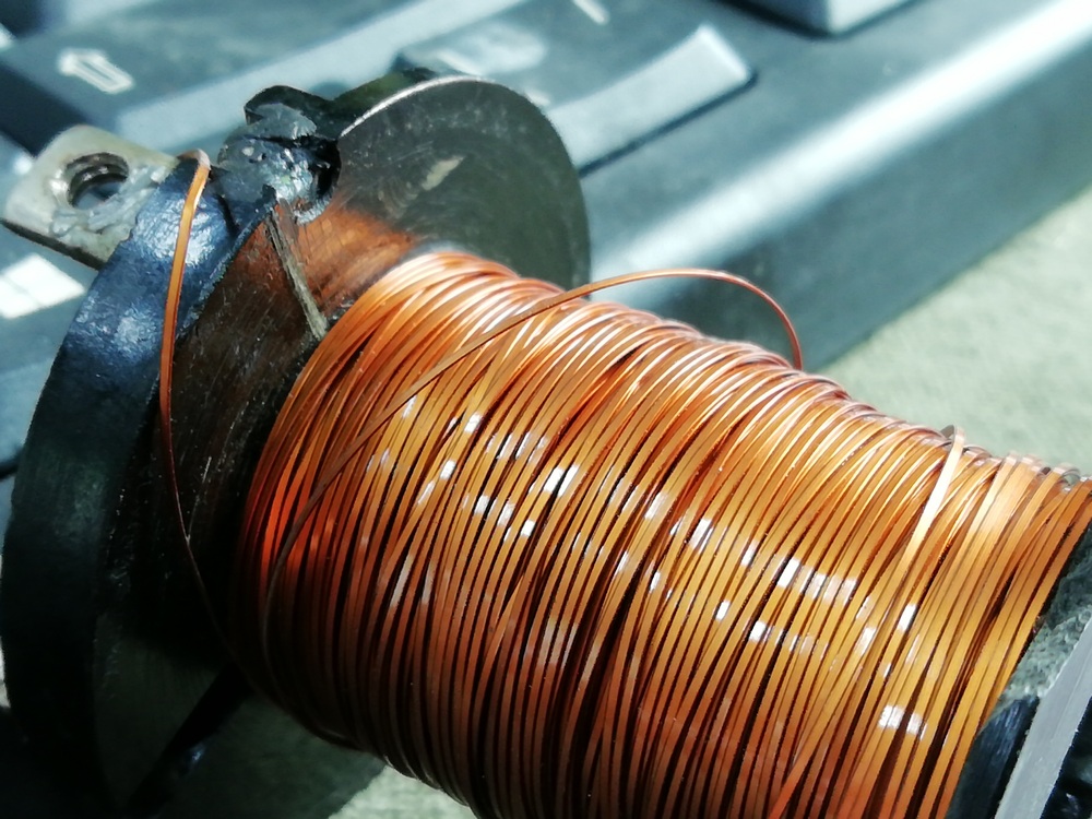

Сначала прикинул круглый провод, но на удачу глянул на запасы прокатанного круглого провода и нашёл подходящую ленту. По лаку 0,14 х 0,4 с сопротивлением метра 0,438 ома. (сопротивление указал на память). Вот этой лентой и буду пробовать перематывать американца. В четыре слоя на плоскость.
Так вот. Если с данной пятнашкой всё получится абгемахтно, то имея еще три типоразмера прокатанной ленты, можно пробовать перемотать и указанные выше 12" НЧ. Тем более, что в их зазор можно впихнуть и восемь слоёв ленты. Надо только посчитать. А можно сразу и в три провода мотнуть, не заморачиваясь лентой. как в https://ldsound.club/threads/25gdn-3-4-katushka-v-tri-provoda.2075/

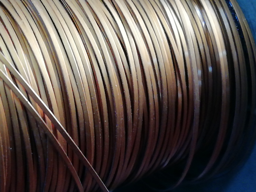

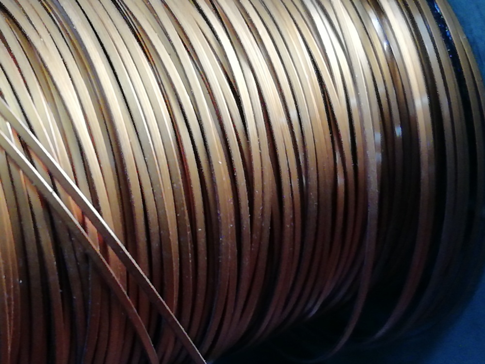

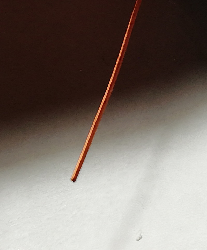

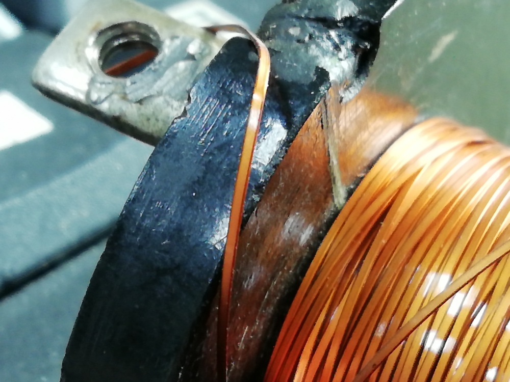

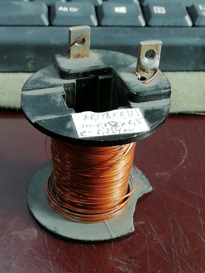

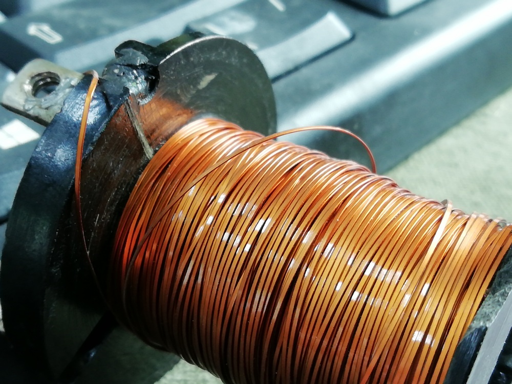

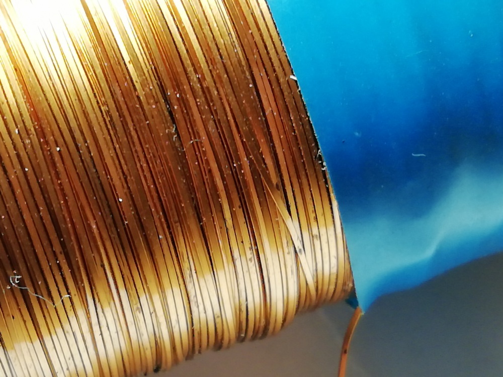

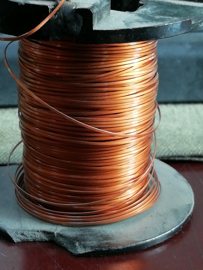

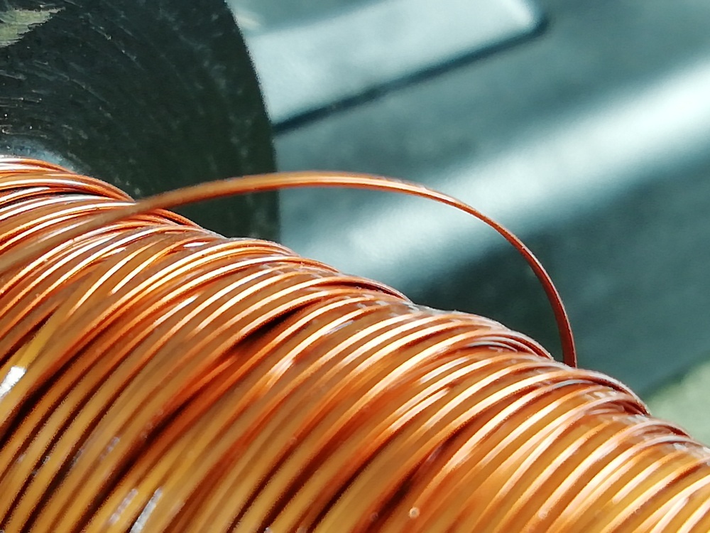

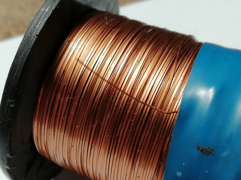

Приведу для примера несколько фото прокатанной в ленту круглой меди в лаке.
IMG_20240422_152028.jpg IMG_20240422_152137.jpg IMG_20240422_152056.jpg IMG_20240422_152126.jpg IMG_20240422_152155.jpgIMG_20240422_152226.jpg IMG_20240422_152222.jpg

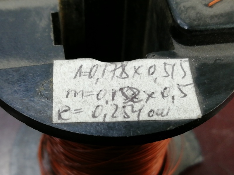

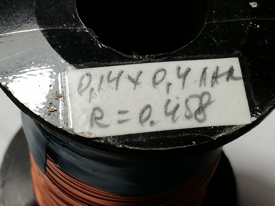

Именно на этой бобинке ленты ровно на одну четырёхомную НЧ головку. Re всей ленты = 4,1 ома. С какого круглого раскатано, я не помню.
Лента
Выглядит ровно так же

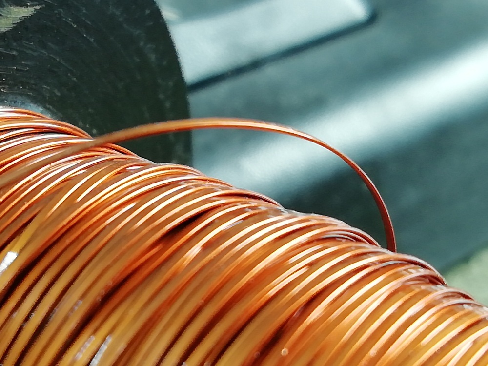

Посмотреть вложение 94749 Посмотреть вложение 94750 Посмотреть вложение 94753 Посмотреть вложение 94751 Посмотреть вложение 94752Посмотреть вложение 94755 Посмотреть вложение 94754
Лента

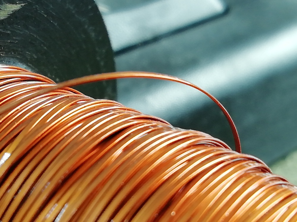

После раскатки в ленту снова лакируется или лак держится, не трескается?
Никакого дополнительного лака. Всё своё.
Прокатывается за три...четыре раза. Медленно и плавно.
Намотку катушек такой лентой нужно производить на БФ-2 или ещё какой клей в состав которого можно внедрить спирт.
Даже если имеются трещинки (наверное можно рассмотреть под микроскопом), то они заполняются раствором клея в спирте при намотке. После запекания - полная имитация лака.
Проводил проверку устойчивости лакового покрытия прокатанного провода. Спирт никакого вреда не наносит. Ацетон да. В месте трещинок лак приподнимается.
Для измерения сопротивления этого "клочка" ленты, лак на кончиках ленты соскабливался с плоскости с таким же трудом как и с круглого.

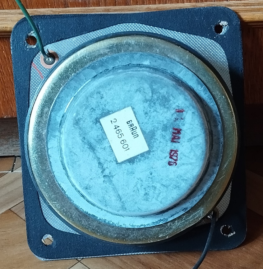

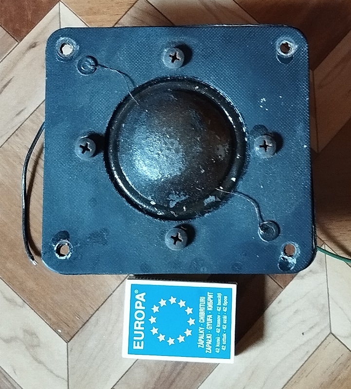

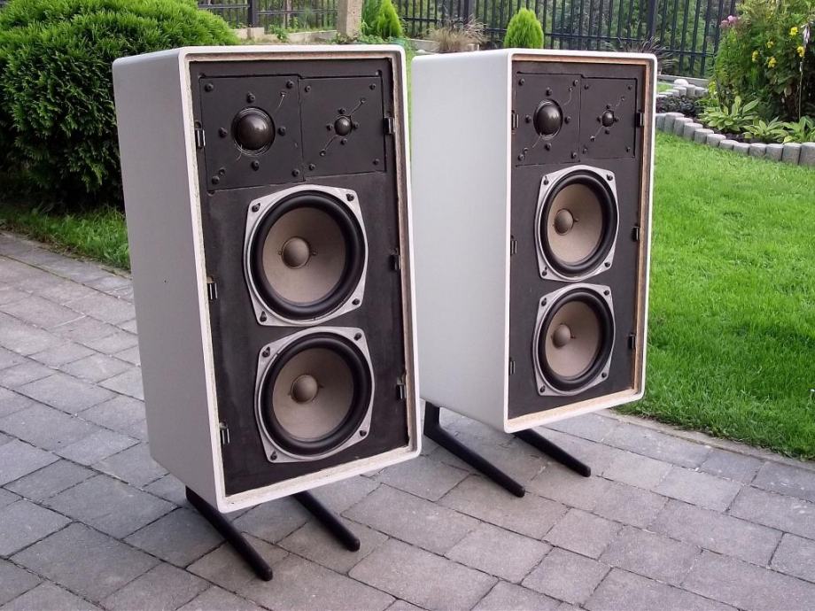

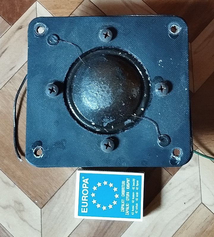

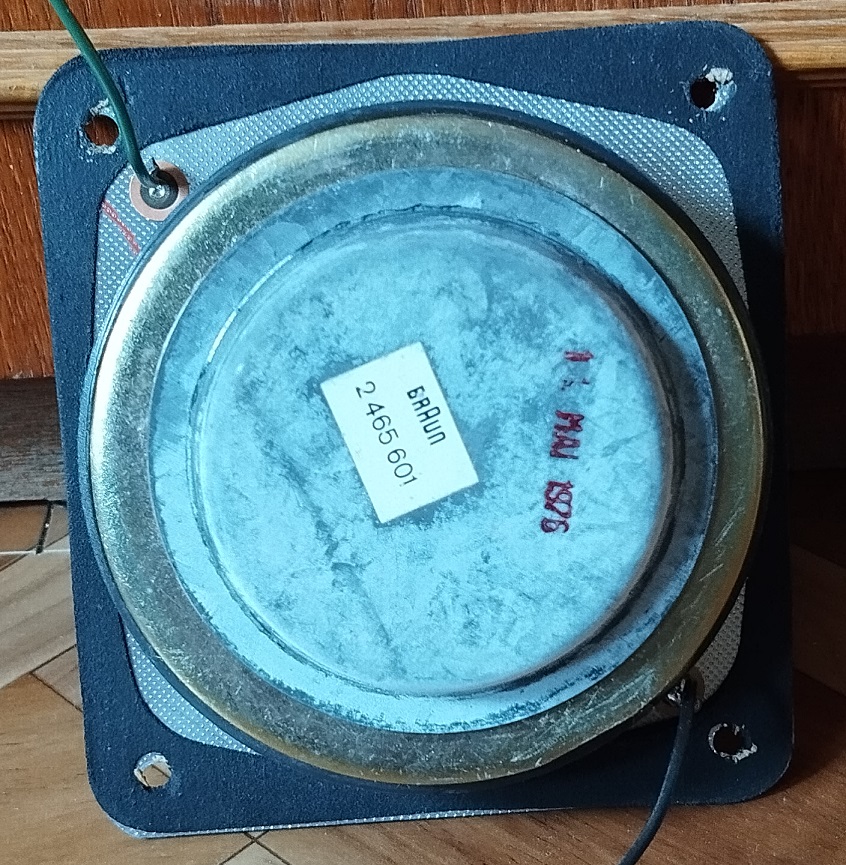

Есть у меня один СЧ Браун, может кому надо до пары... Всё-равно лежит без дела.

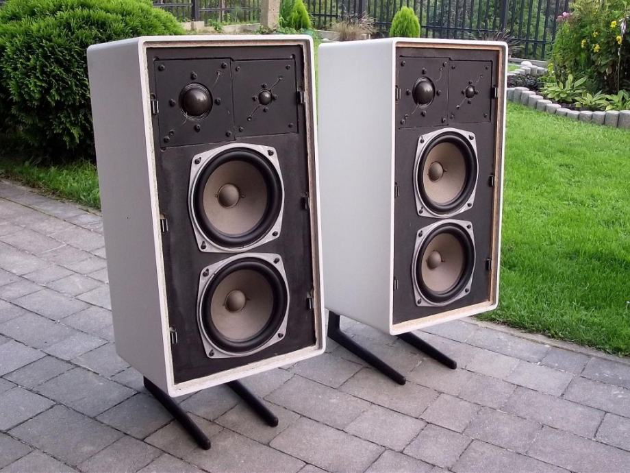

Эти купольные СЧ стояли в колонках Braun L810.
Так точно. Кстати, миды из этих Браунов , по два на колонку, служат средниками в поддержку 18" басовику , результат достойный.
Несколько лет проработали колонки, потом приехал, подправил стыки с учетом новых знаний, к звуку не придраться. У восемнашки была проблема , низко и круто обвалено, бас отставал. Сейчас порядок, слитность в норме.

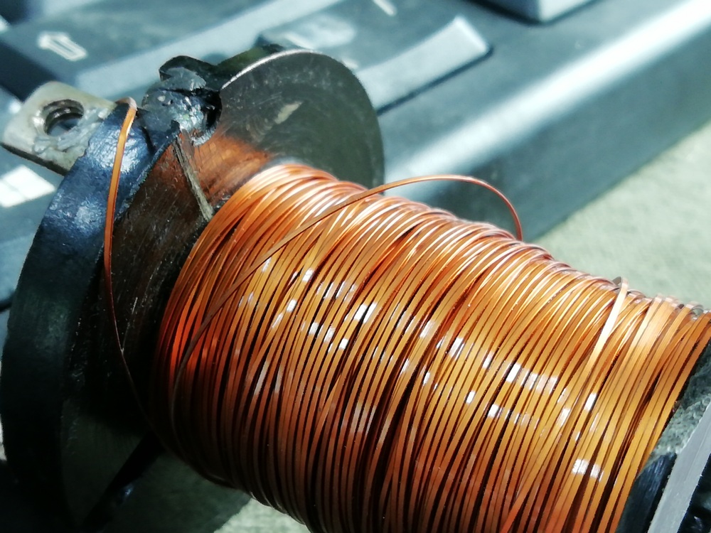

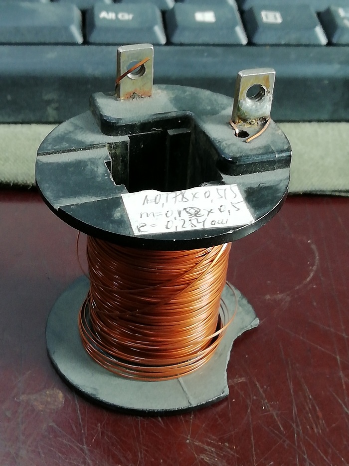

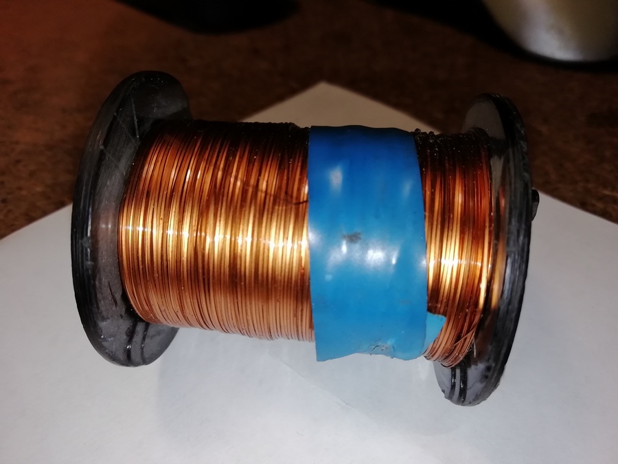

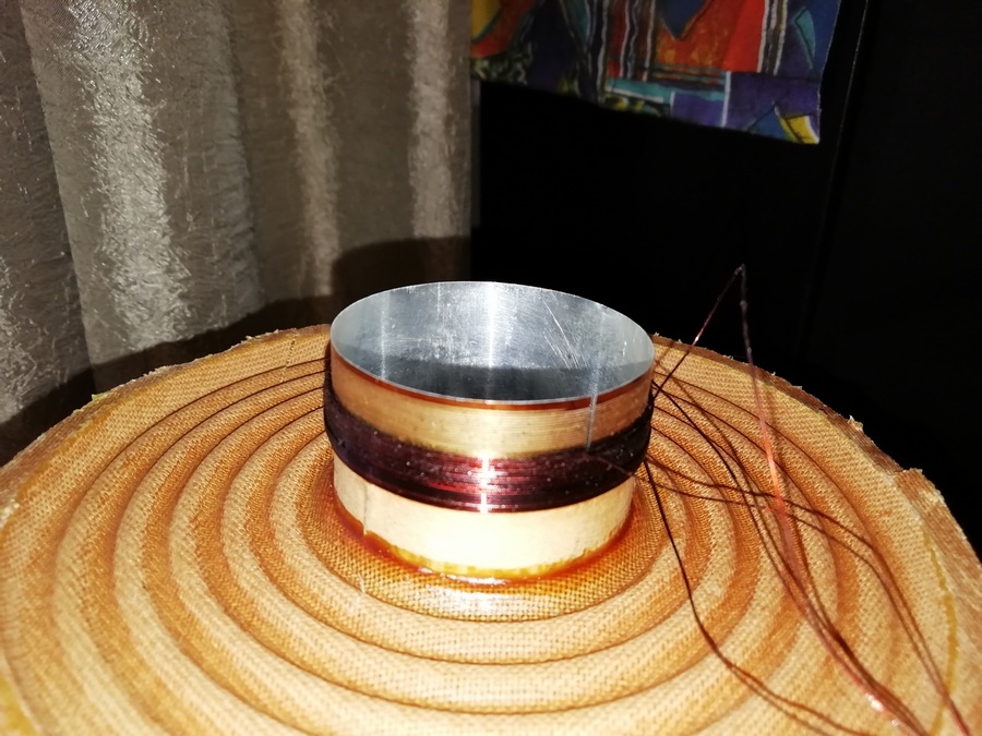

Та лента, которой буду производить намотку
IMG_20240423_201756.jpg IMG_20240423_201804.jpg IMG_20240423_201835.jpg IMG_20240423_201841.jpg IMG_20240423_201854.jpg
На взаимодействие со спиртом проверена.
С аккуратной намоткой в четыре слоя, как раз и выйду на необходимые 6,4...6,5 ома.
А с учётом клея и четырёх слоёв как раз на 0,6 мм толщины. Что соответствует ширине ленты на динамике.

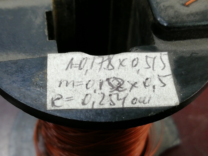

Обязательно измерю Re смотанной с головки ленты на соответствие сечению.
Например лента, которая в #34 сечением 0,158 х 0,5 = 0,079 мм.кв по меди, что соответствует диаметру 0,317 мм имеет сопротивление 0,254 ом.м.
Близкий аналог круглого медного - 0,315 мм имеет R=0,22 ом.м.
А лента на фото этого сообщения при сечении 0,12 х 0,38 = 0,0456 мм.кв по меди, что соответствует диаметру 0,24 мм имеет сопротивление 0,458 ом.м.
Близкий аналог круглого медного - 0,236 мм имеет R=0,394 ом.м.

Нифига медь после уплотнения-прокатки из круглого в ленту не восстанавливает своё сопротивление в соответствии с диаметром/сечением.
Привожу пример:
Медная лента с упомянутой выше пятнашки по лаку = 0,11 х 0,6 мм. По меди = 0,09 х 0,5 мм. И сопротивлением 0,482 ом.м.
Т.е. отмотав с каркаса кусок ленты, отмерил 1 метр и измерил сопротивление этого куска измерителем иммитанса Е7-15.
0,09 х 0,5 = 0,045 мм.кв. Переводим в диаметр и получаем 0,2394 мм. Близкий по диаметру медный провод диаметром в 0,236 мм имеет сопротивление (по справочнику) 0,394 ом.м.
Лента же, которой буду производить перемотку той 15" имеет сечение 0,0456 мм.кв. против 0,045 мм.кв JBL-евской ленты. И сопротивления мало отличаются. 0,458 ом.м и 0,482 ом.м., соответственно. 0,456 мм.кв. / 0,458 ом.м. и 0,045 мм.кв. / 0,482 ом.м.
С пятнашкой не получилось.

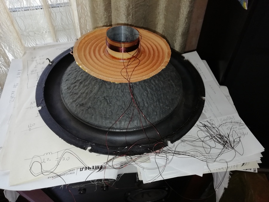

Эти 12" перемотал с Z = четырём омам (сколько Re не знаю), но по паспорту 4 ома. Перемотал на Re= 5.7 ом.
Четыре слоя провода 0,315 / 0,35 / 0,23 ома. Была высота намотки 15,5 мм, удалось намотать высотой в 17,0 мм. Один уже прошёл полимеризацию. Второй будет выстаиваться при +133 в течение полутора часов.

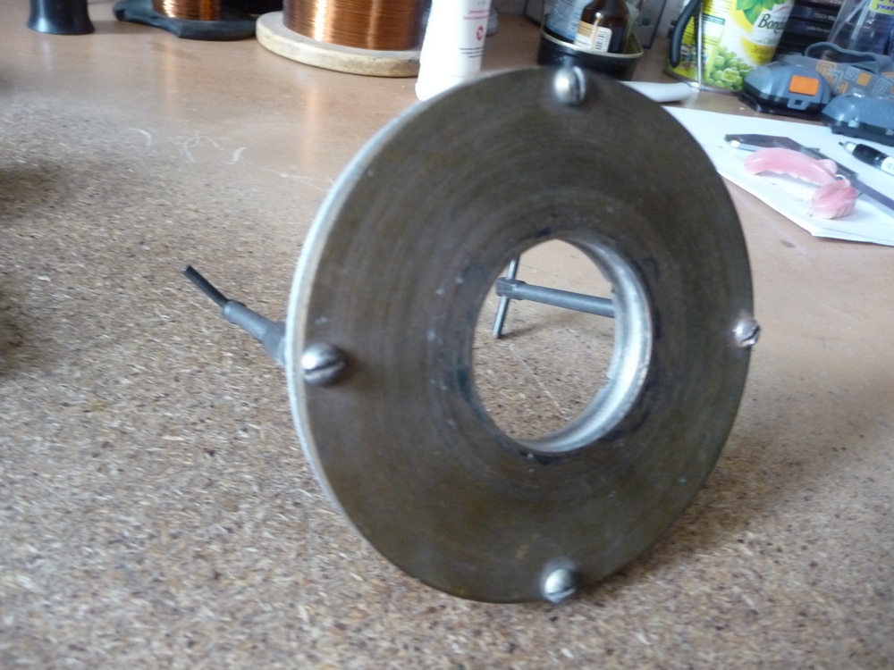

Надо притащить домой корзины и глянуть, что там за МС
Керн низковат, чтобы поставить туда даже одно кольцо 12 мм феррита.
Керн будет наращиваться по высоте железным стаканОм?
Про внедрение ещё одного магнита даже не думал. Если устанавливать, то только такой же - взять негде.
Сзади, насколько помню, есть выступ под ход катушки. Значит и не приклеить на отталкивание.

Пока только измерил вновь намотанные катушки. Катушки четырёхслойные
На частоте в 1000 Герц / 100 Герц
№1 R=6.1 Ohm, L=1.57 mH, Q=0.620 / R=5.80 Ohm, L=1.58 mH, Q=0.171 Re=5.7 Ohm.
№2 R=6.1 Ohm, L=1.58 mH, Q=0.621 / R=5.79 Ohm, L=1.58 mH, Q=0.171. Re=5.7 Ohm.

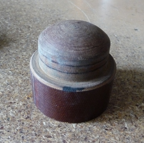

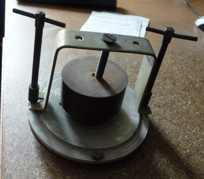

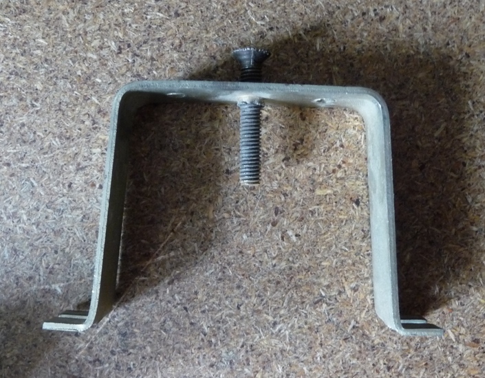

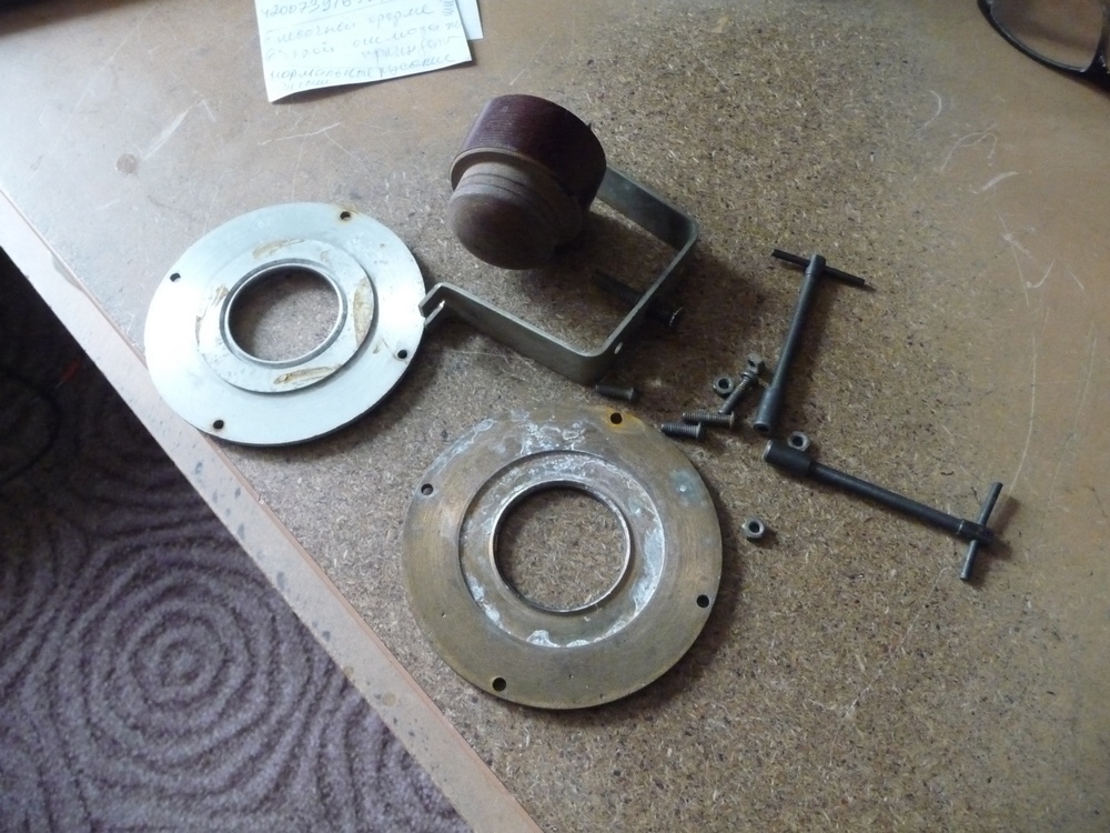

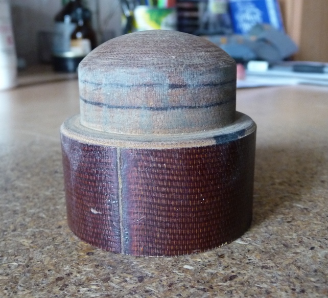

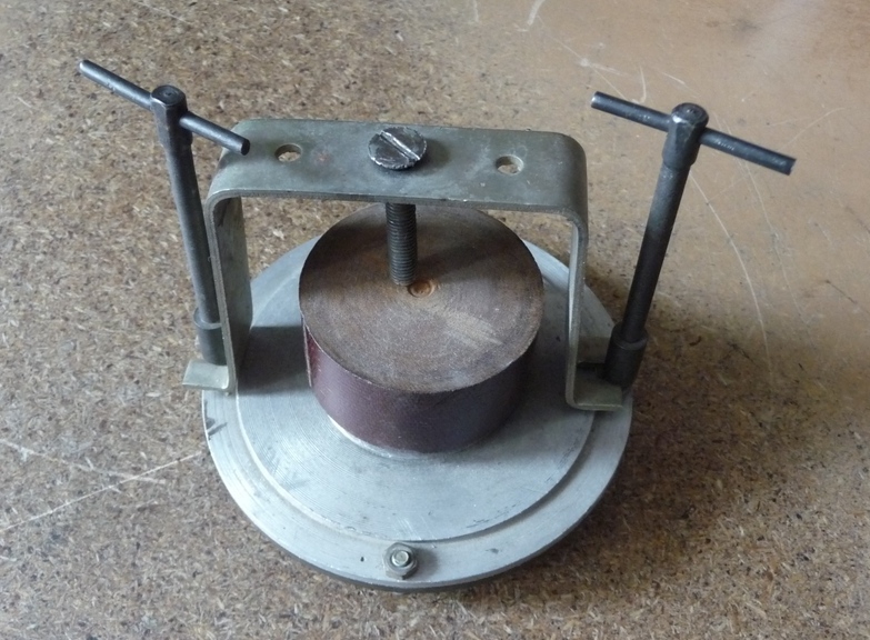

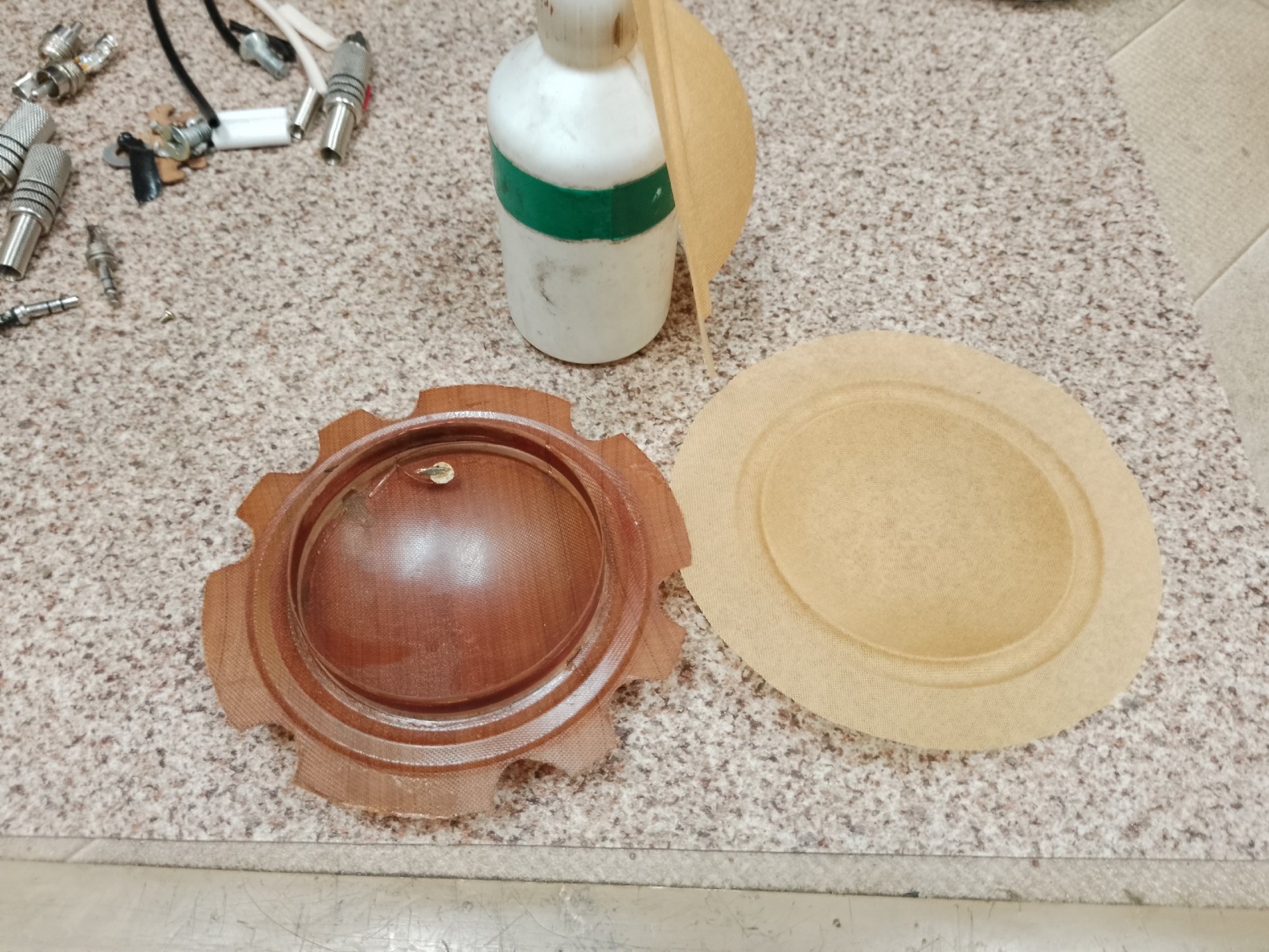

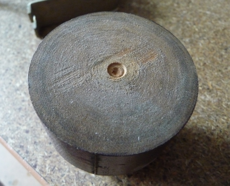

Чо-то полез у шкапчик и вывалилась прямо в руки самодельная пресс-форма. Сделана была в девяностых годах. Насколько мне не изменяет память выточили мне её для изготовления подвижек для ВЧ драйверов какой-то небольшой туровой акустики. В ту пору в нашем захолустье хрен чего было найти. Подвижки выдавливал из геодезической бумаги на водяной бане.
P1330202.JPG P1330203.JPG P1330205.JPG P1330206.JPG P1330207.JPG P1330208.JPG P1330210.JPG P1330211.JPG P1330212.JPG P1330213.JPG P1330215.JPG P1330216.JPG
Подвижка с небольшим подвесом заодно (размеры снимались с оригинала) под 40 мм катушку.
Кусок белёного лавсана закладывался между фланцами и на водяной бане по мере прогрева фланцы стягивались до критической точки. Затем устанавливался пресс и точно так же, по мере прогрева на пару, потихэсеньку, упорным винтом лавсан вдавливался до упора пресса во фланец. В таком зажатом виде конструкция медленно остывала. Затем разбиралась. С готовой подвижки срезалось лишнее и в неё вклеивался каркас с катушкой. Драйвер собирался и эксплуатировался.
Там же в шкафу лежит пресс-форма для кольцевой подвижки.

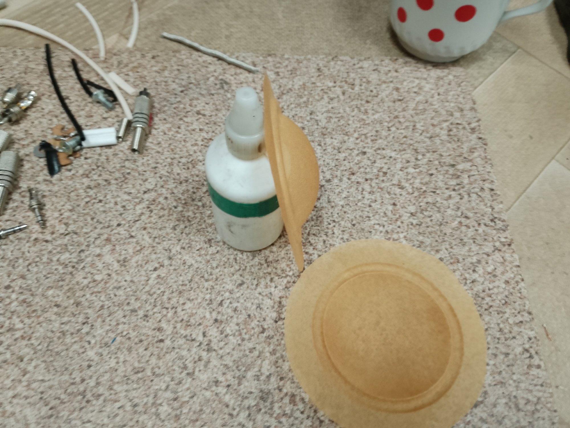

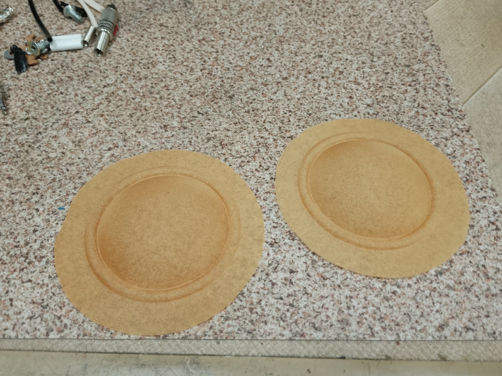

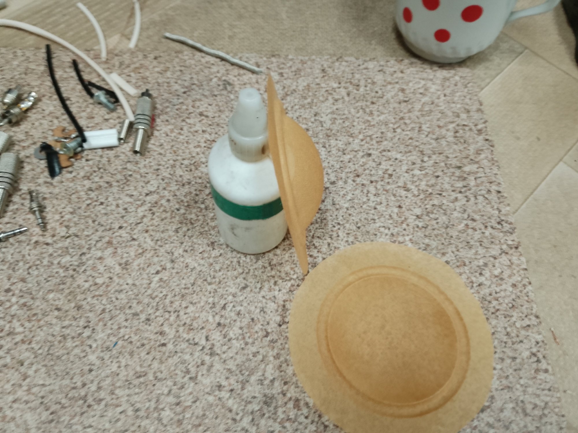

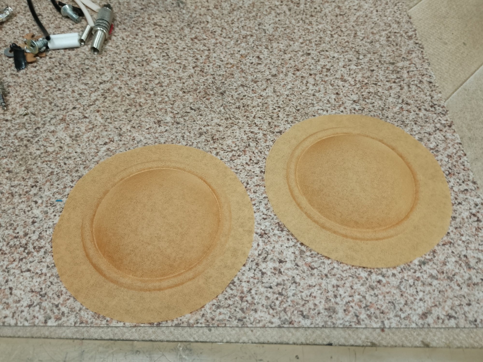

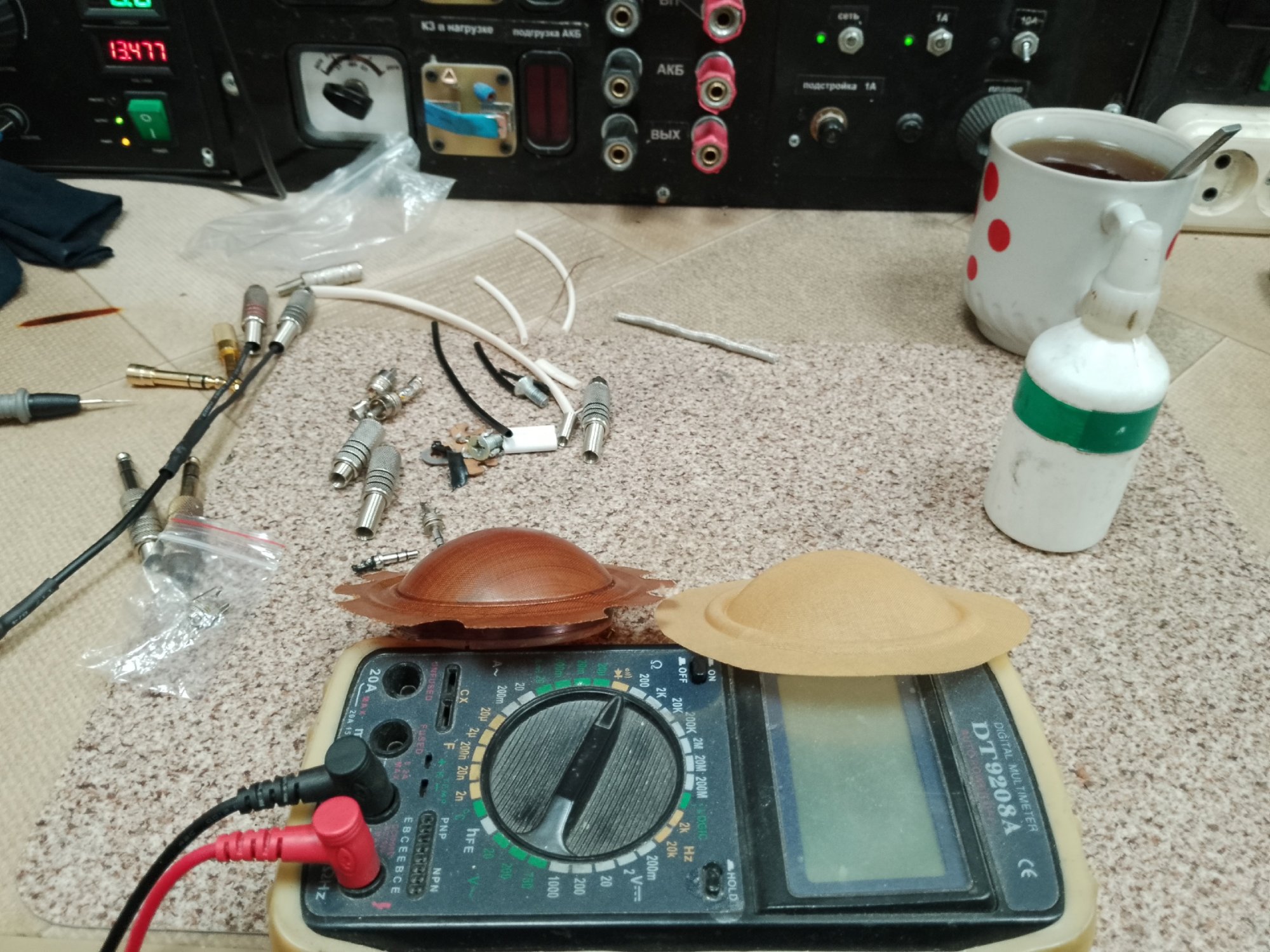

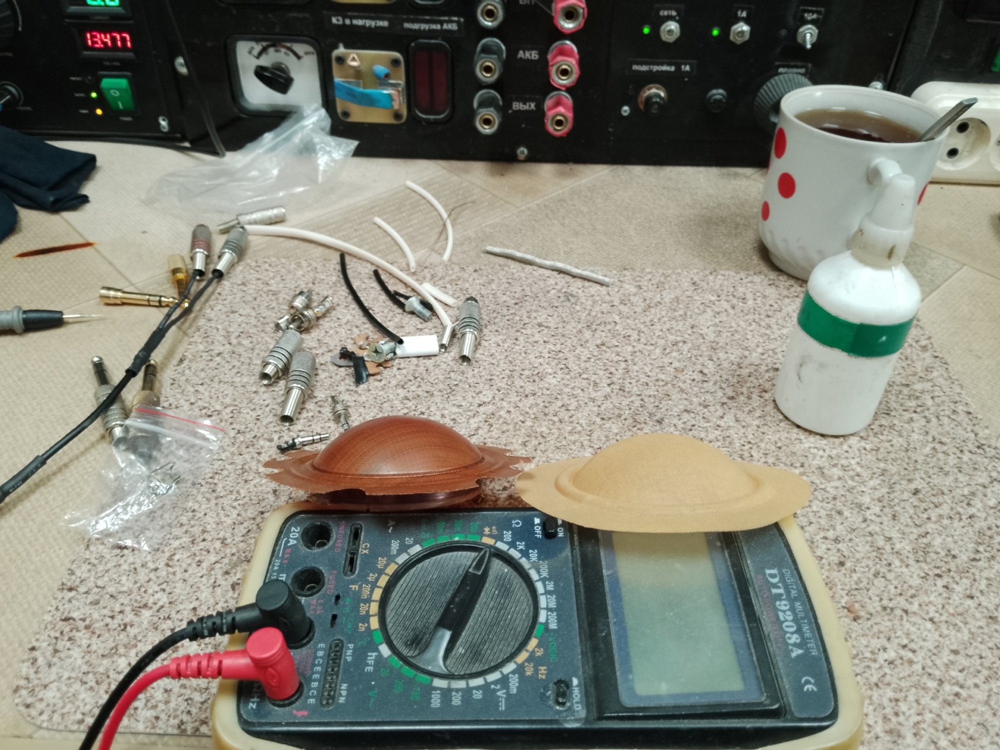

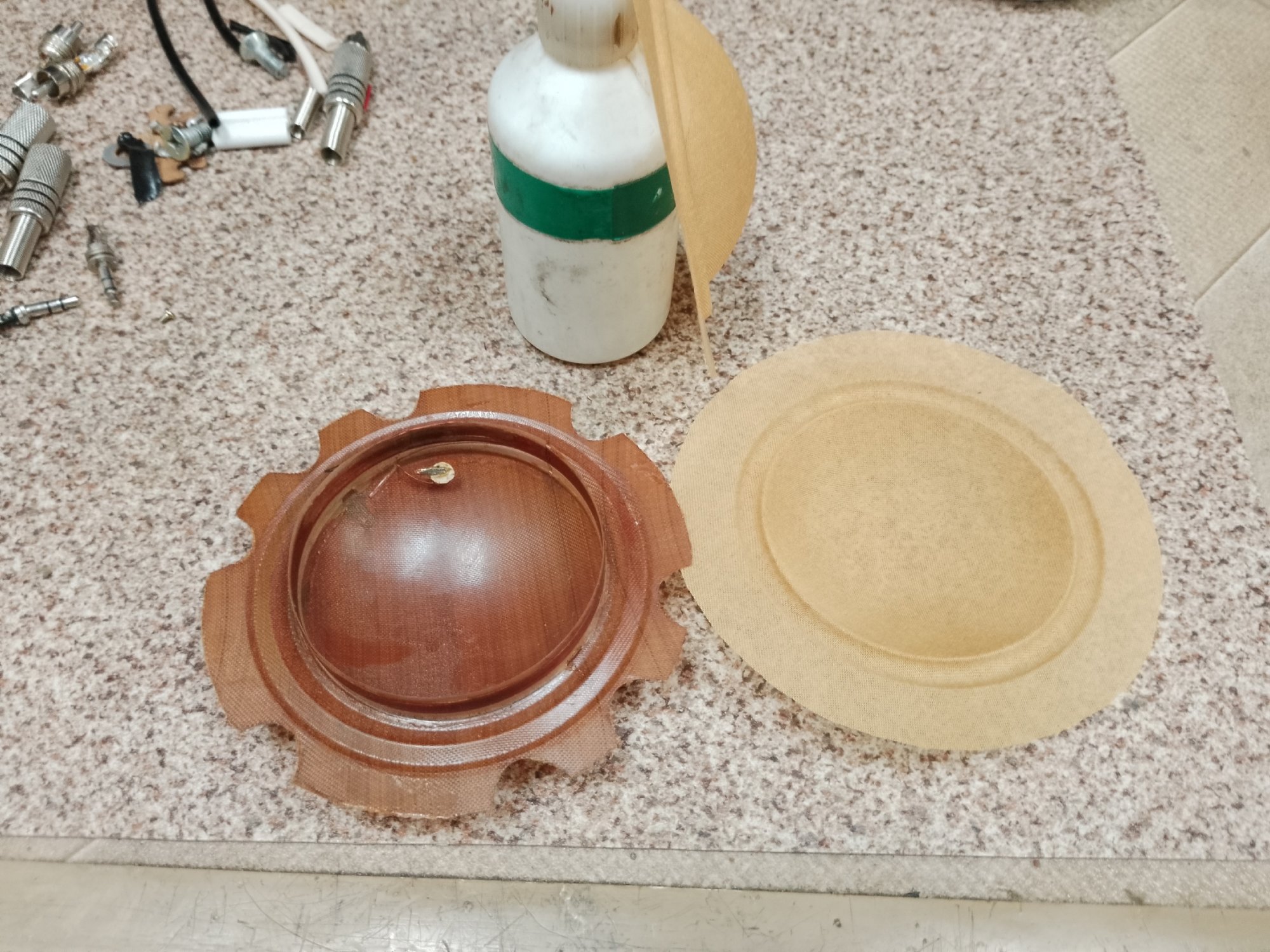

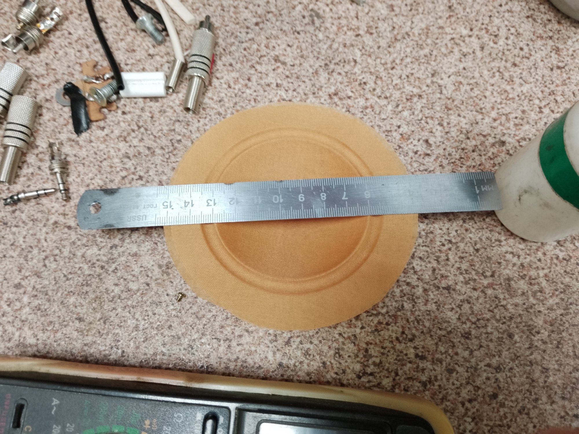

Задарили два новых тканевых подвеса - полутора для СЧ динамиков от акустики: "Sony SS-G5". Надо снять их размеры да глянуть, что есть у меня из подходящих по диаметру бумажных колпаков.
Кстати на "Ремдинамике" откуда задаренные подвесы, появились маломерные тканевые подвесы. Я офигел когда увидел, что есть на 1" пищалки!
Надо потихоньку, что-то начинать делать. А то уже прошло больше месяца. Из движухи только знания где лежит железо и где лежат магниты. Ну и подвесы ещё.

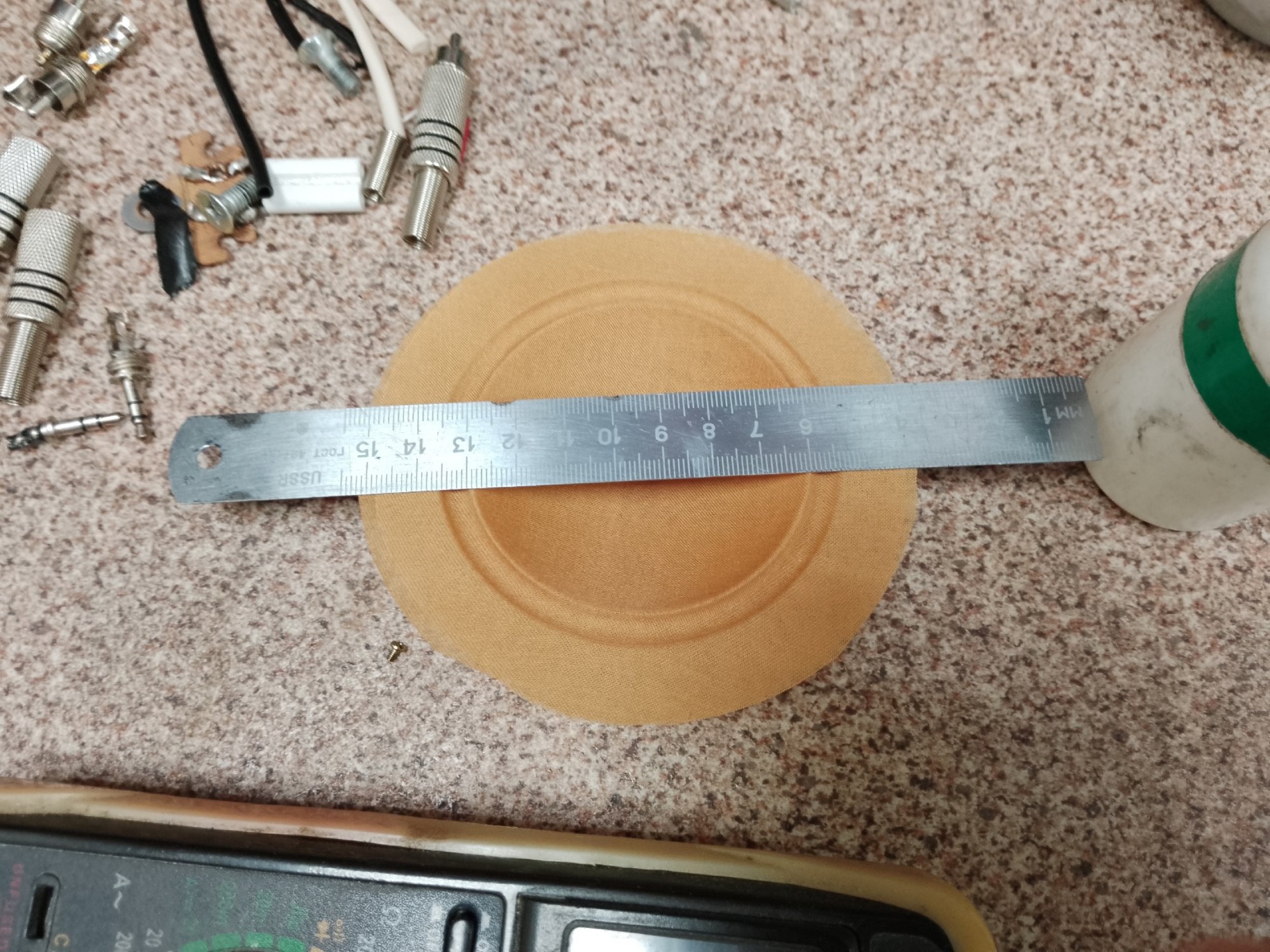

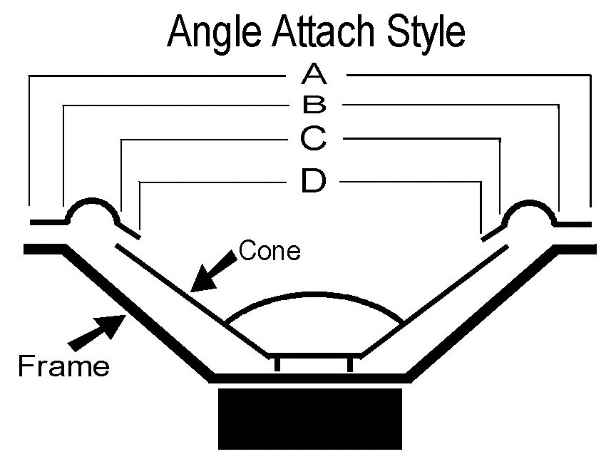

Вчера вечером снял размеры подвеса
A = 94.5 mm
B = 80.0 mm
C = 68.0 mm
D = 64.5 mm
Под такие подвесы нашлись китайские колпаки. Плотная, но тонкая ткань покрытая сверху матовой краской. Жёсткие и лёгкие (ещё не взвешивал ни то, ни другое). Колпаки по внешнему краю отбортовки-воротника имеют диаметр 74,0 мм.
По краю колпака (диаметр подвеса "С") диаметр 70,0 мм. Чуть обрезать, но может повести наружный диаметр из-за отсутствия отбортовки.
Высота (глубина) колпака 14,0 мм.
1. С магнитом и железом проблем нет, а вот оправку для данной комбинации подвес/колпак придётся точить.
2. Глянуть всё на том же "Ремдинамике" подходящий под оправку подвес... Оправки у меня есть на 60,0 / 61,0 / 63,0 / 65,0 мм.
Посмотреть вложение 94771Посмотреть вложение 94772
этот СЧ с отверстием в кёрне заполненном ватой и под крышкой тоже, ставился в маленький полочник, видимо он один выпускался и только были варианты разных НЧ

поэтому я остановился на bmr квадратных шириках 2", у которых схожая технология - катушка приклеивается напрямую к сотовой мембране. Плюс ко всему сохраняется большая диаграмма направленности.

Наверное, сделаю такой пробный вариант на базе 4ГД-6. Соотношение диаметров катушки и диффузора на вид благоприятное. Сообщение 43:
поэтому я остановился на mbr квадратных шириках 2", у которых схожая технология - катушка приклеивается напрямую к сотовой мембране. Плюс ко всему сохраняется большая диаграмма направленности.
Такие не попадались. Сможете дать на них ссылку, или показать их фото?
Интересует любая информация.
