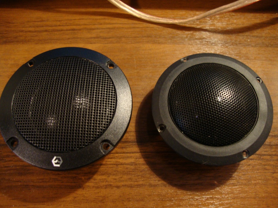

На рынке более-менее доступны Брауны СЧ купольные, но они 50мм и не встречал больше. Были в продаже от АС Pilot, там (по памяти) около 80мм купол, но кто производитель головок - не известно.
Ну вот в виде отдельных ДГ эти Брауны у меня есть, речь больше про законченное изделие, например АС. Хотя в продаже и сами АС есть те же Браун, но купить для пару раз послушать, как то не то время нынче.

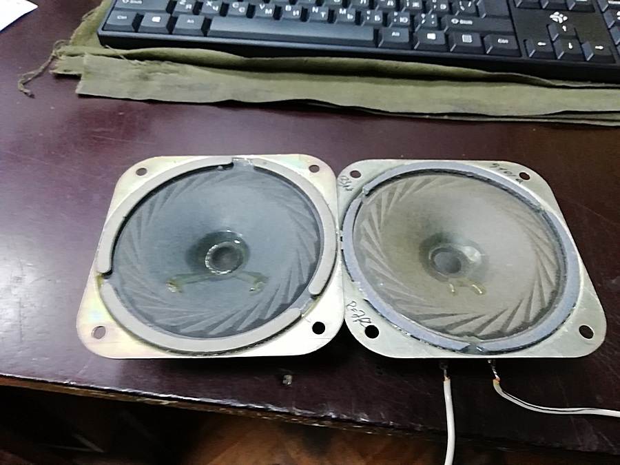

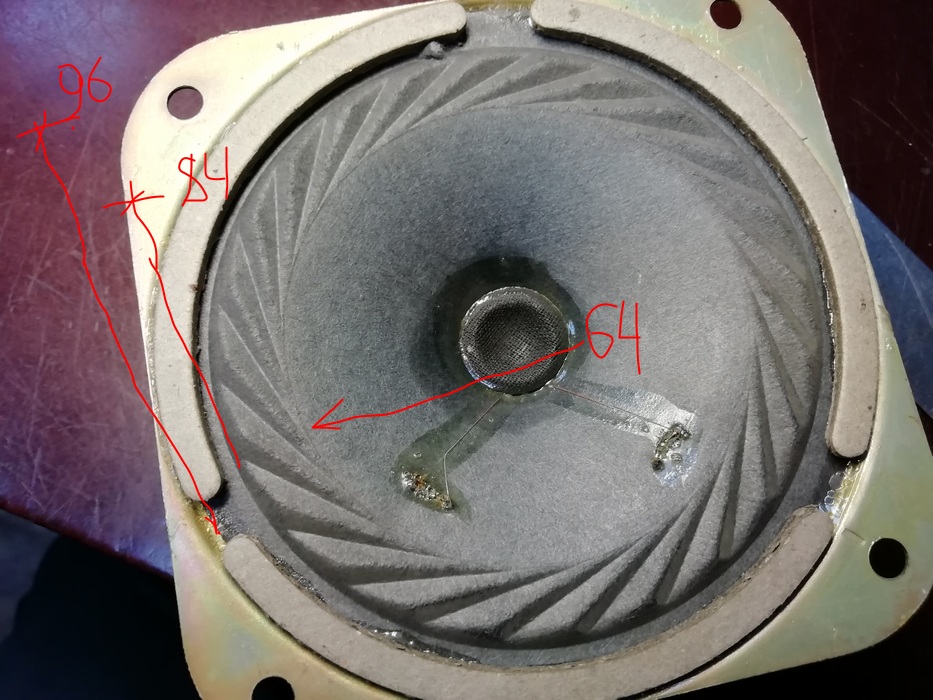

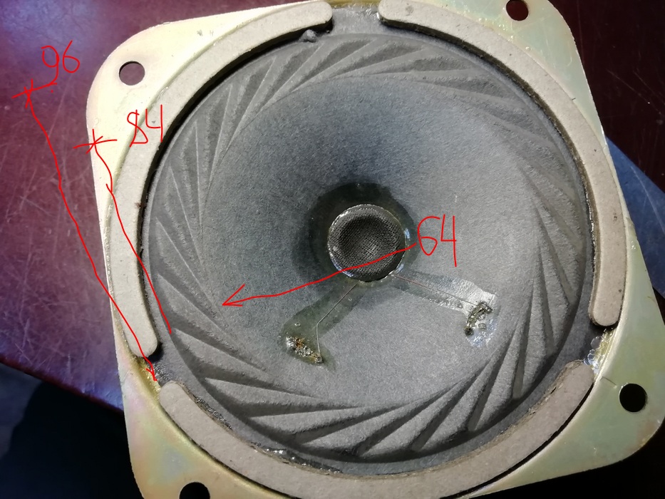

Я тут прибрал в уголочек пару 1ГД-50. Один из них неисправен. У них тангенциальный подвес, бумажный. Внутренний диаметр подвеса походящий (точно ещё не измерял).
Прикинул по его податливости. Если ему придать определённую жёсткость при лёгком излучателе,, можно попробовать без ЦШ.
А можно и с ЦШ.

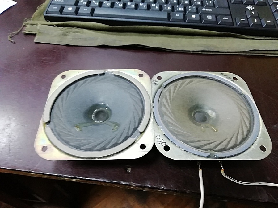

Какой из них какой?
Похож на левый. А что сзади не написано?

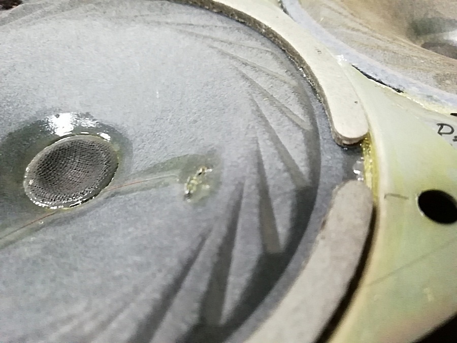

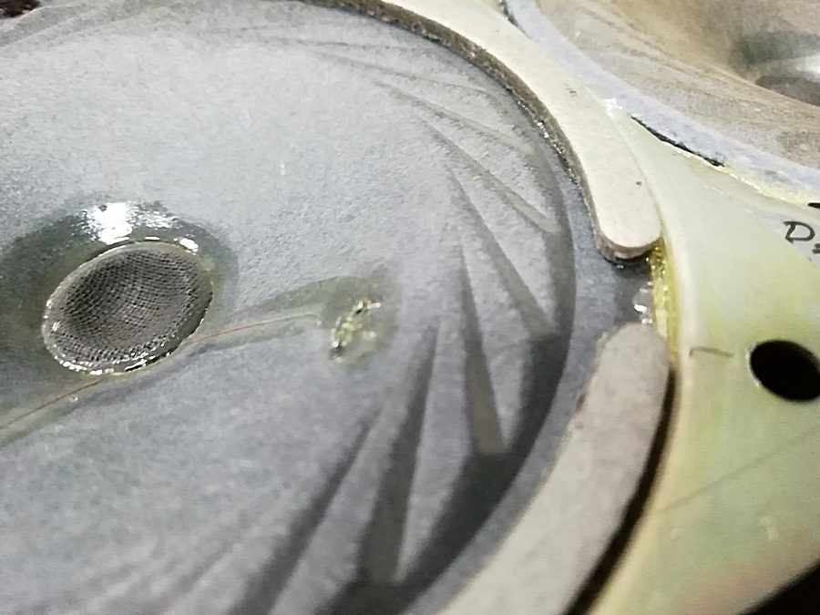

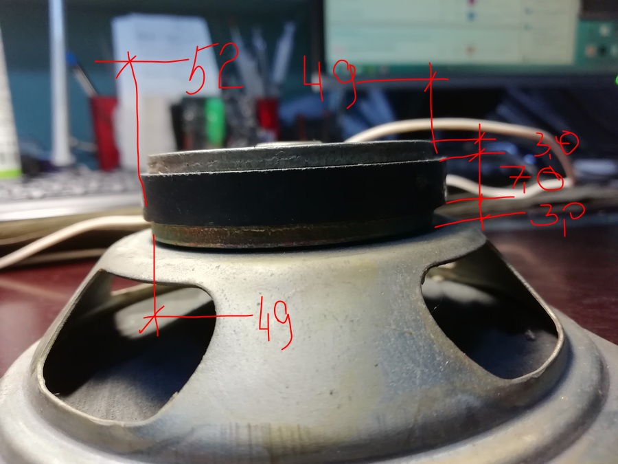

У динамиков 1ГД-50 тангенциальный подвес.
Динамики слегка отличны друг от друга. Цвет не играет роли. Подвес у одного чуть выше по диффузору.
Размеры диффузоров с подвесами
Бумажные колпаки на 100 мм можно обрезать до нужного диаметра в 63....64 мм. Есть и тканевые близкого диаметра.
Ещё в собранном виде, нужно чем-то пропитать или намазать подвес, чтобы он сохранил свою эластичность, геометрические размеры, прочность и не собирал пыль. Был нелипким.
Вклеиваем колпак. Отрезаем диффузор. Часть подвижной системы готова.

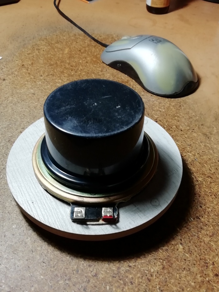

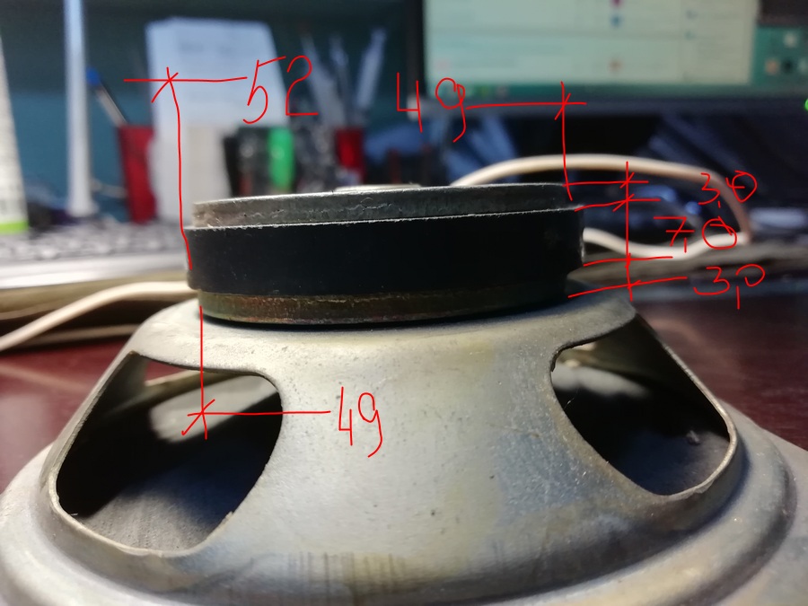

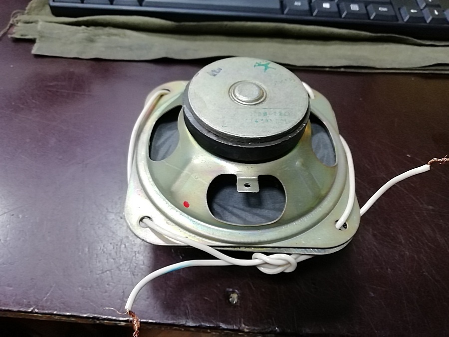

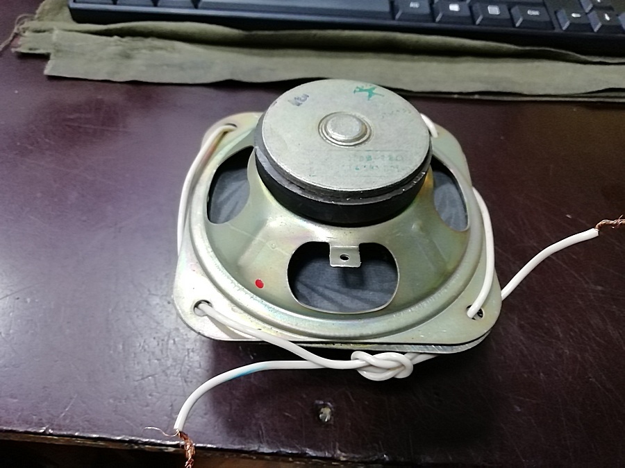

Магнитная система 1ГД-50
Её можно использовать для создания СВЧ пищалки. Походу зазор у этой МС под катушку 15,0

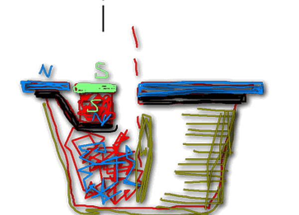

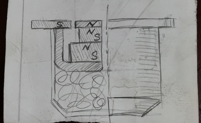

Магнитную систему для этих "купольников" можно сделать обратную. Как у СЧ JBL в акустике: https://ldsound.club/threads/jbl-l26-l26-decade.1168/
27.jpg IMG_20221109_202132.jpg 5baff69f5644c_.gif.c4c827eddc792d7054e478a16a4bde58.gif

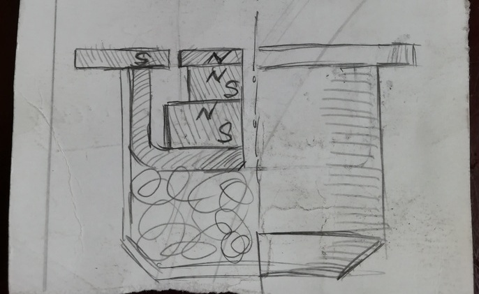

Использовав магнит этих же МС от 1ГД-50.
и добавив снизу дополнительный магнит. Для диаметра катушек "новых" купольников в 63....64 мм думаю, что самое то. Высоты магнита в 7,0 мм хватит с запасом на ход катушки каким бы он ни был. Имею в виду, что снизу будет магнит большего диаметра.

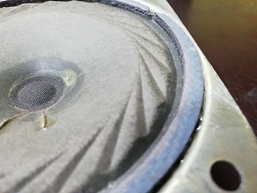

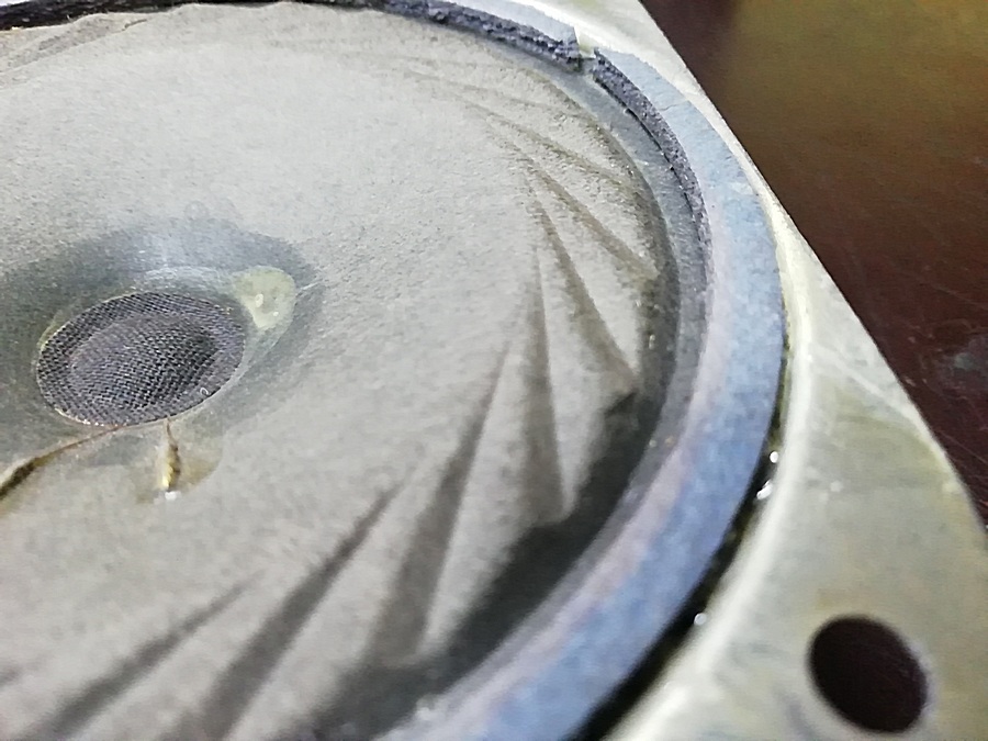

При расклеивании с помощью растворителей такой подвес стягивается после сушки от них.
Есть два в работе, делаю из них СЧ или СЧ-ВЧ вариант, с увеличенным магнитом и диаметром ЗК.
Был керн 12 мм, станет 15 мм.
А хватит ли его магнитной энергии для приличной индукции в зазоре?
То есть, как понял, будет керновая МС с ферритом в качестве керна?

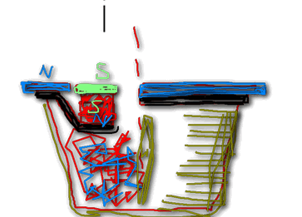

Сергей. У JBL-евской СЧ головки катушка 50 мм диаметром. А МС собрана на одном ферритовом кольце. Как выглядит внутри - на цветном эскизе #105. Я просто был в лёгком ах.... когда понял как там и что.
До сих пор жалею, что каким-то образом не попытался снять размеры. А индукция не измерена по причине отсутствия тесламетра при окончательной сборке данных СЧ. Разбирать их конечно для данной процедуры я не буду..

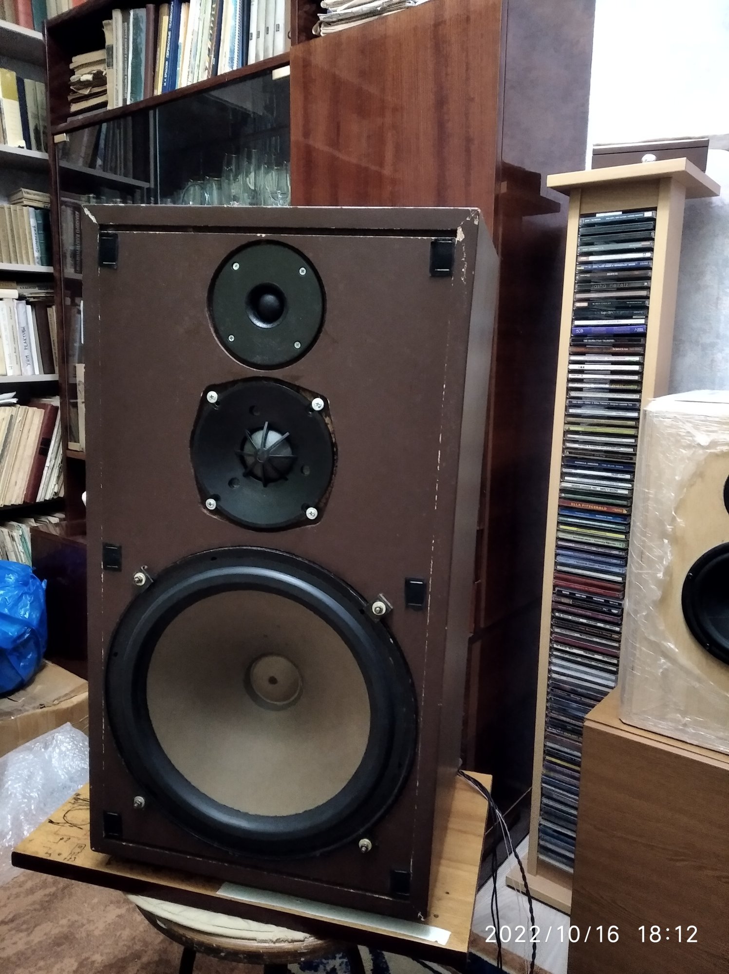

Относительно чуйки данных динамиков. При определении полярности (сборка), от батарейки в 1,5 вольта, подвижка вылетала из зазора будто на реактивной тяге. Если посмотреть на разделительный фильтр, то последовательно с головкой впаяно сопротивление на 4,0 ома. Общее восемь ом. Ну очень, очень сладкое звучание, которое не заглушает НЧ и ВЧ и НЧ с ВЧ не заглушают СЧ.
На ух, как бескрайние степи...
Да. Именно так.

На самом деле больше волнует вопрос упрочнения тангенциального подвеса будущих СЧ.

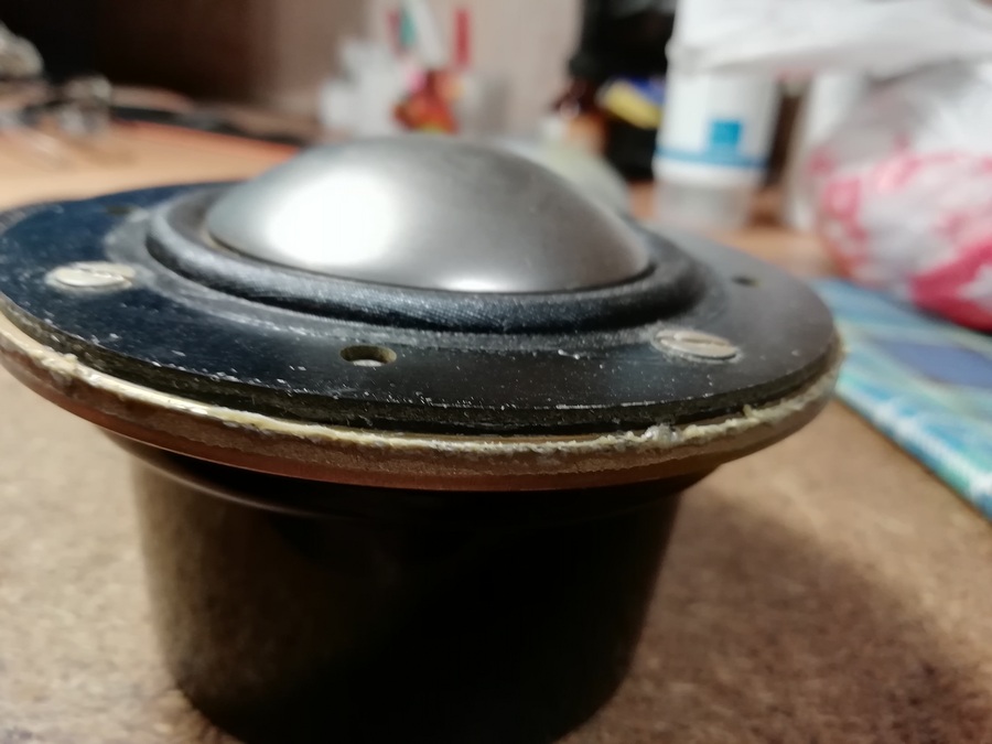

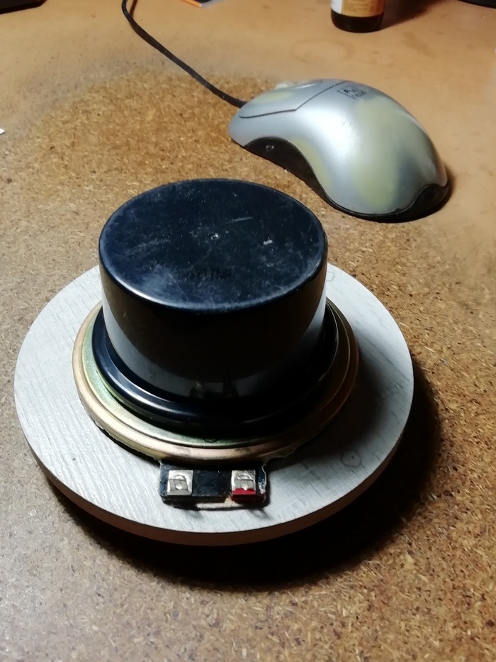

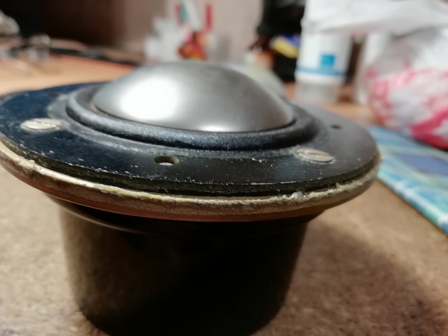

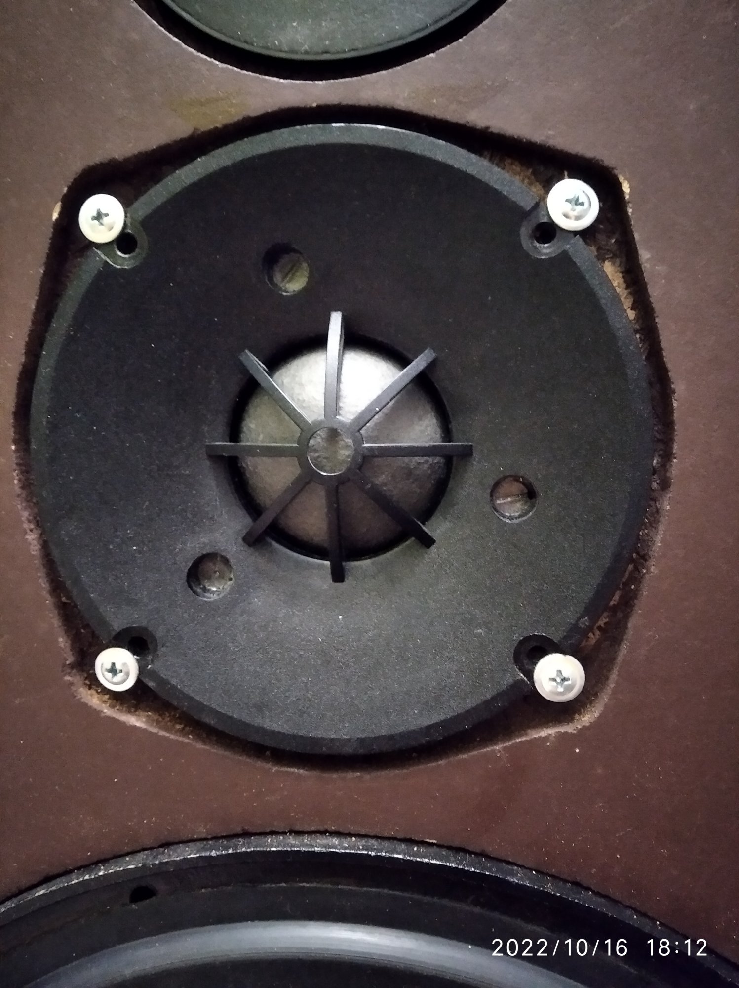

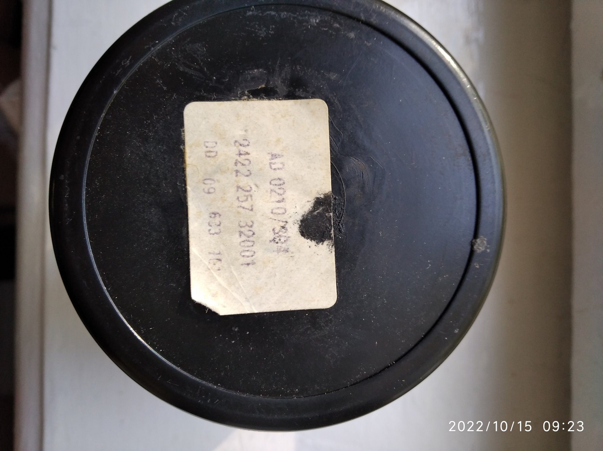

Лень пока не даёт мне довести дело до конца, но я от классических купольных СЧ пошел чуть в сторону. С выпуклым куполом, когда катушка скажем в 1,5 раза меньше диаметра купола (ну нет подходящей МС), то получается каркас катушки излишне высокий. Поэтому я пришёл в сторону перевёрнутого купола - неглубокого блюдца (без отверстия в центре под катушку, цельное блюдце). Такая подвижка хорошо сочетается с катушкой соизмеримой, но меньше подвижки. Например сочетание МС от 4а32 и подвижка 3". Делать такой динамик как купольник только с подвесом, или добавить ещё ЦШ как в классическом, каждый решит сам. Тут в зависимости от жёсткости подвеса, не будет ли подвеску перекашивать.
Хочу сам. Тем более опыт имеется.

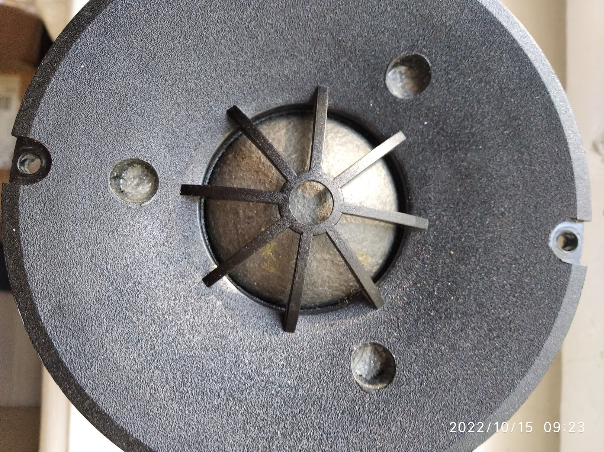

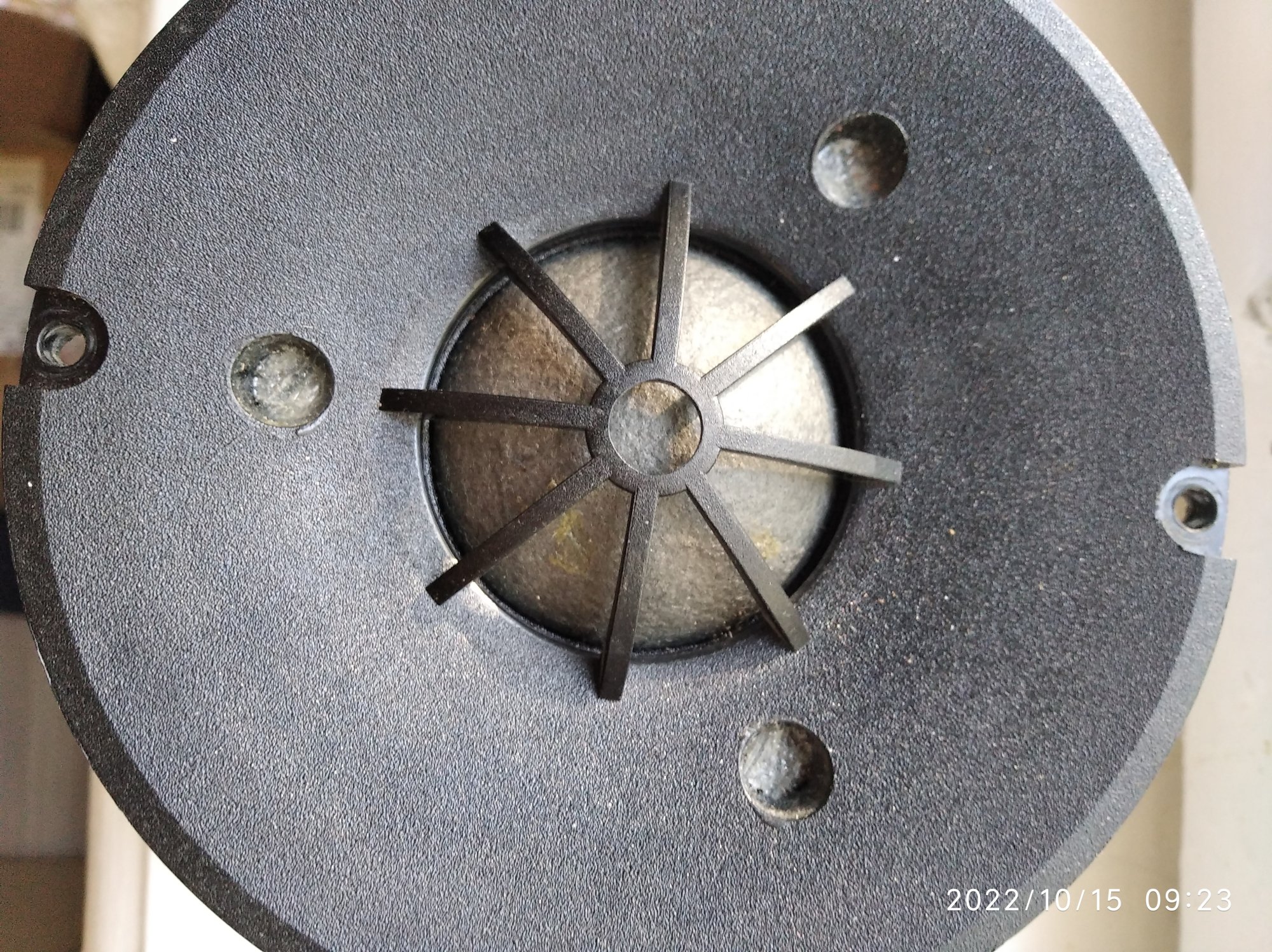

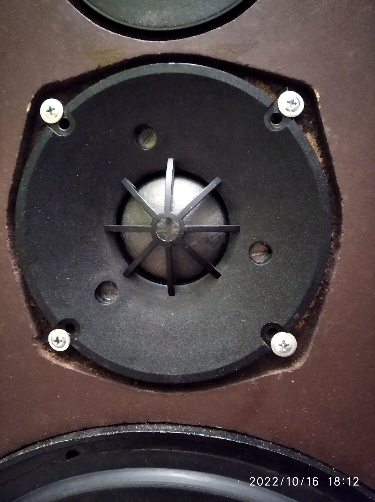

Из чего предпочтительнее купол - титан, ткань или бумага?

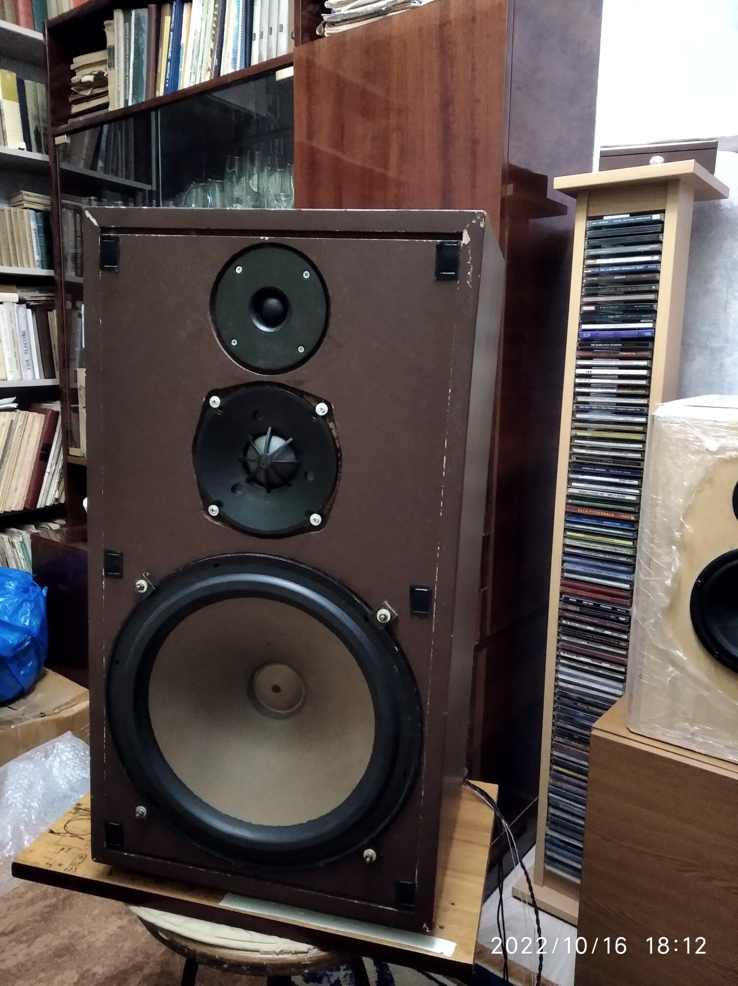

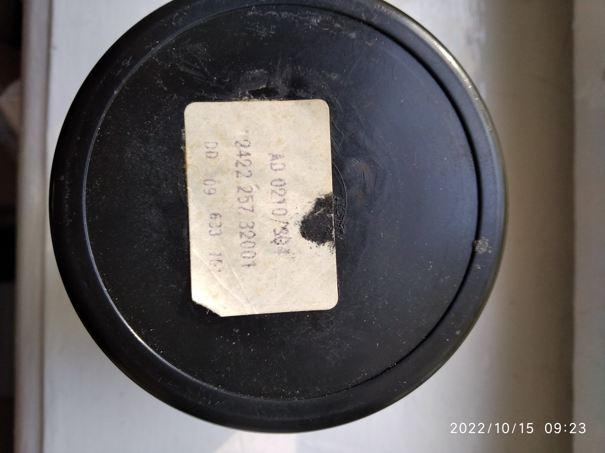

Например купол СЧ из #105 откуда? Или это заводское исполнение?
Урал / Иволга
Приятеля упрашиваю притащить мне уралы эти AS-W50M, обмерить, послушать. Если понравится, может уломаю продать недорого.
Титан, ткань, композит уже видел, трогал, использовал, слышал.
Хочу бумагу.
Полностью завод!
Титан, ткань, МС описал.
Фланцы самодельные с внутренней частью один в один под заводской. СЧ крепились к пластиковой панели, которая и была частью этой головки. Вот и повторял, чтобы один в один было. В акустике (мониторы) эти СЧ отделялись фильтрами 600...........6000. Вот вокруг этого диапазона всё и строилось в акустике.

в СЧ Урал залита феррожидкость, так пишут. Не хотелось бы...
Кто нас спрашивать будет. Положено, сколько, столько и залили.
