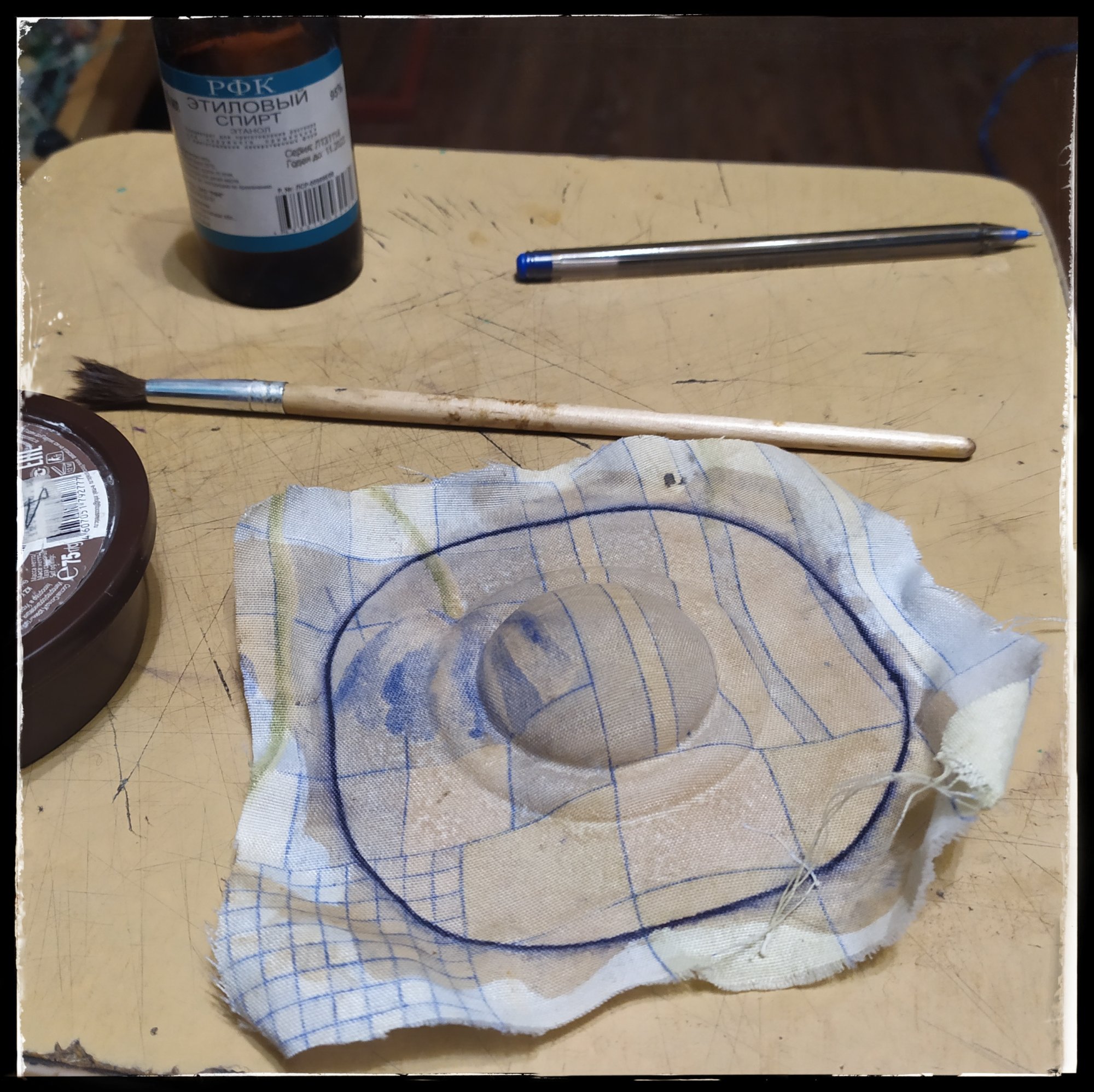

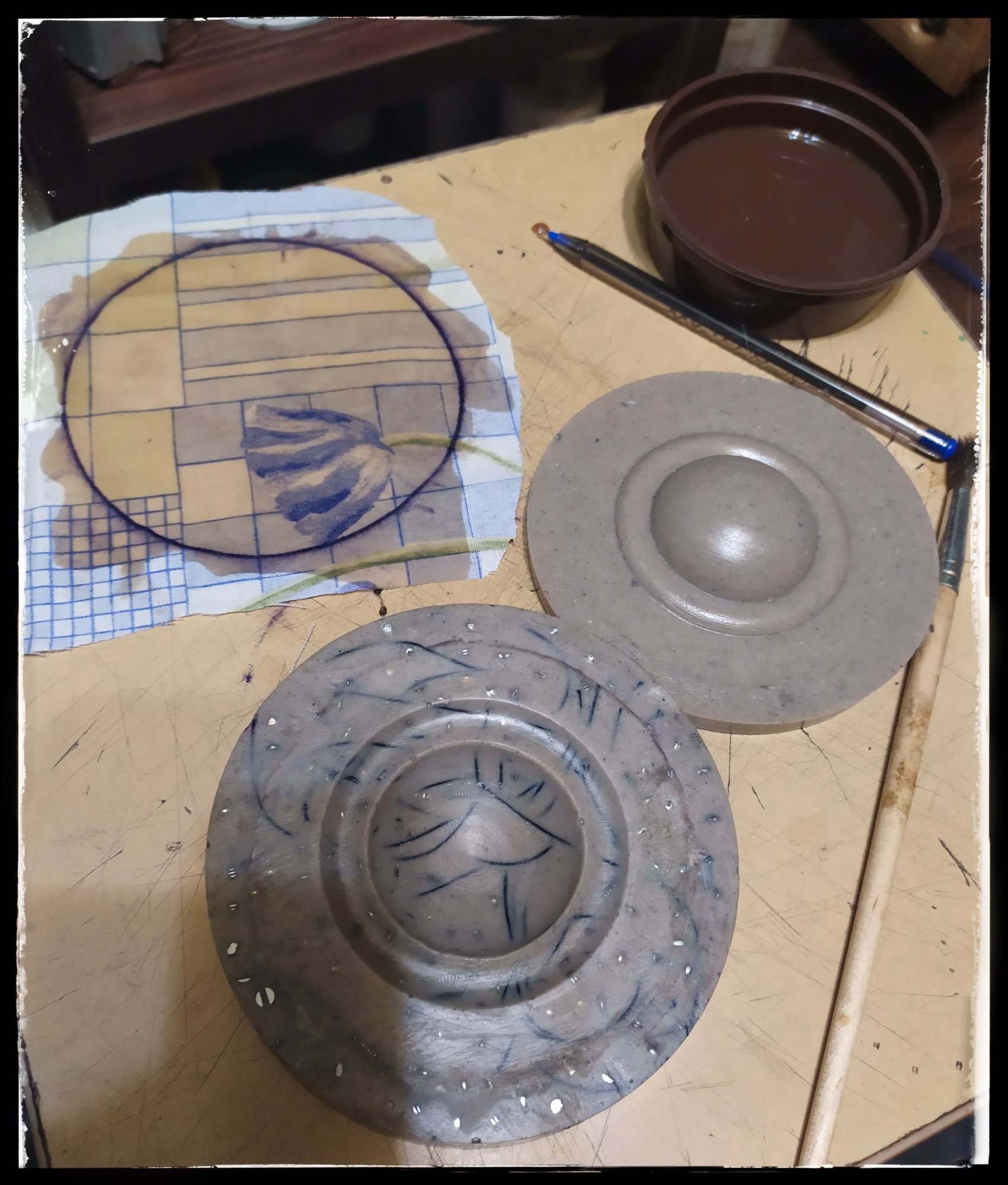

Помазал я свои купольники раствором резины, высушил и померил. Без изменений.
Дядька Серджио, шеллак сделаешь любой консистенции + мацюпусенькая капелюшечка глицерина. А ещё лучшее лак НЦ551 (эмалит).
Для куполов, в ремесленно-хужожественных лавках есть тонюсенькая "японская" бумага, типа рисовой, НЕ волокнистая. На мокрую формуется на оправках осторожненько прям руками. Высушив – мажем-пропитываем несколько раз жидким эмалитом до нужной жёсткости. Вес = "0".
Именно, подобно как ginalex в #574.
(пройденный этап серьёзным увлечением самолётиками)
*) Для экспериментов, лёгкую ненагруженную детальку (к примеру, ПЗ-пимпочку) можно временно прилепить густым сахарным сиропом (крепче будет со слегка отожжённым сахаром). Не забываем о крахмальном клейстре ;=)) Всё размачивается/смывается водой.
В принципе, бумажка временно клеится и яичным белком.

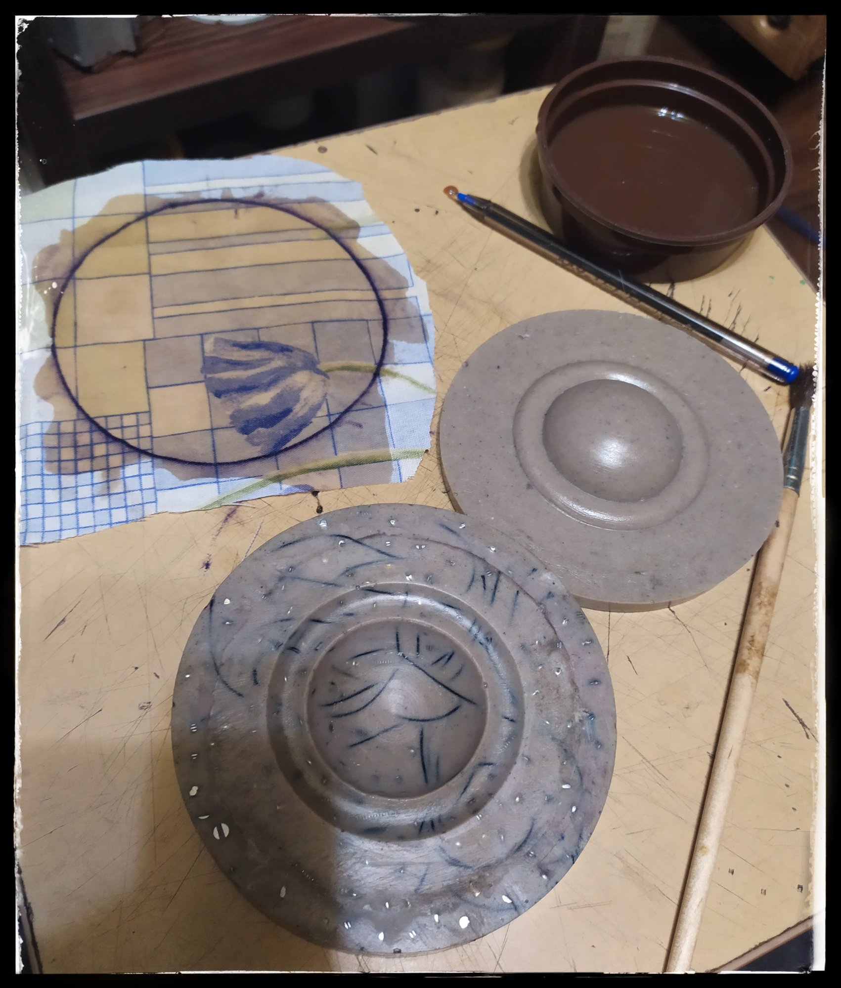

Форма делается из пластика, или текстолита. Дело за токопроводящим слоем, на который будет оседать наш металл. Как бы он должен быть минимальным и не вносить свой вес (мы же за облегчение). Возможно моё предложение нелогично и неожиданно, но мне пришло в голову использовать золотую поталь. Вроде бы золото - металл тяжёлый. Но поталь, это на столько тончайшая фольга, что её вес ничтожен. Зато золото мягкое и примет любую форму. Оно не окисляется и потому на нём будет равномерно осаждаться, не требуется тщательная очистка и подготовка.
Как вам такое? Или это фантазии?
Ідея чудова, але не така проста.
Гарна тим, що електролітичний метал жорсткіший за штамповку. До того ж там на формі можливо буде зробити будь-які ребра жорсткості.
Мало того, розміщенням аноду на різній відстані від катоду форми досягається різна товщина висадженого металу. В центрі треба металу менше, а по краям, ближче до майбутньої ЗК, більше.
Це дуже важливо.
Контроль процесу, звісно, по струму та часу. Результату - по масі мембрани.
Часу така технологія забере більше, анід штамповка чи видавлювання. Але результат може бути значно кращий. І час для аматора це задоволення від улюбленої справи.

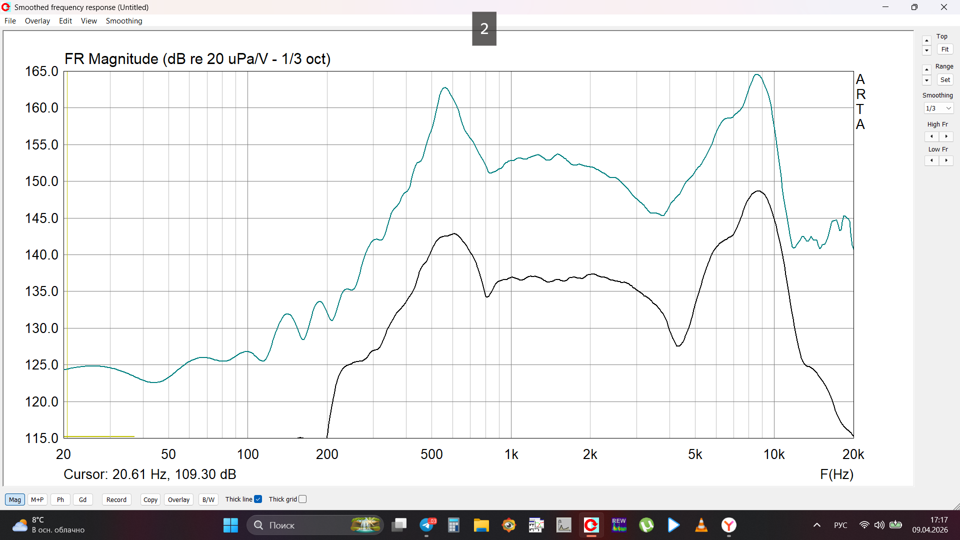

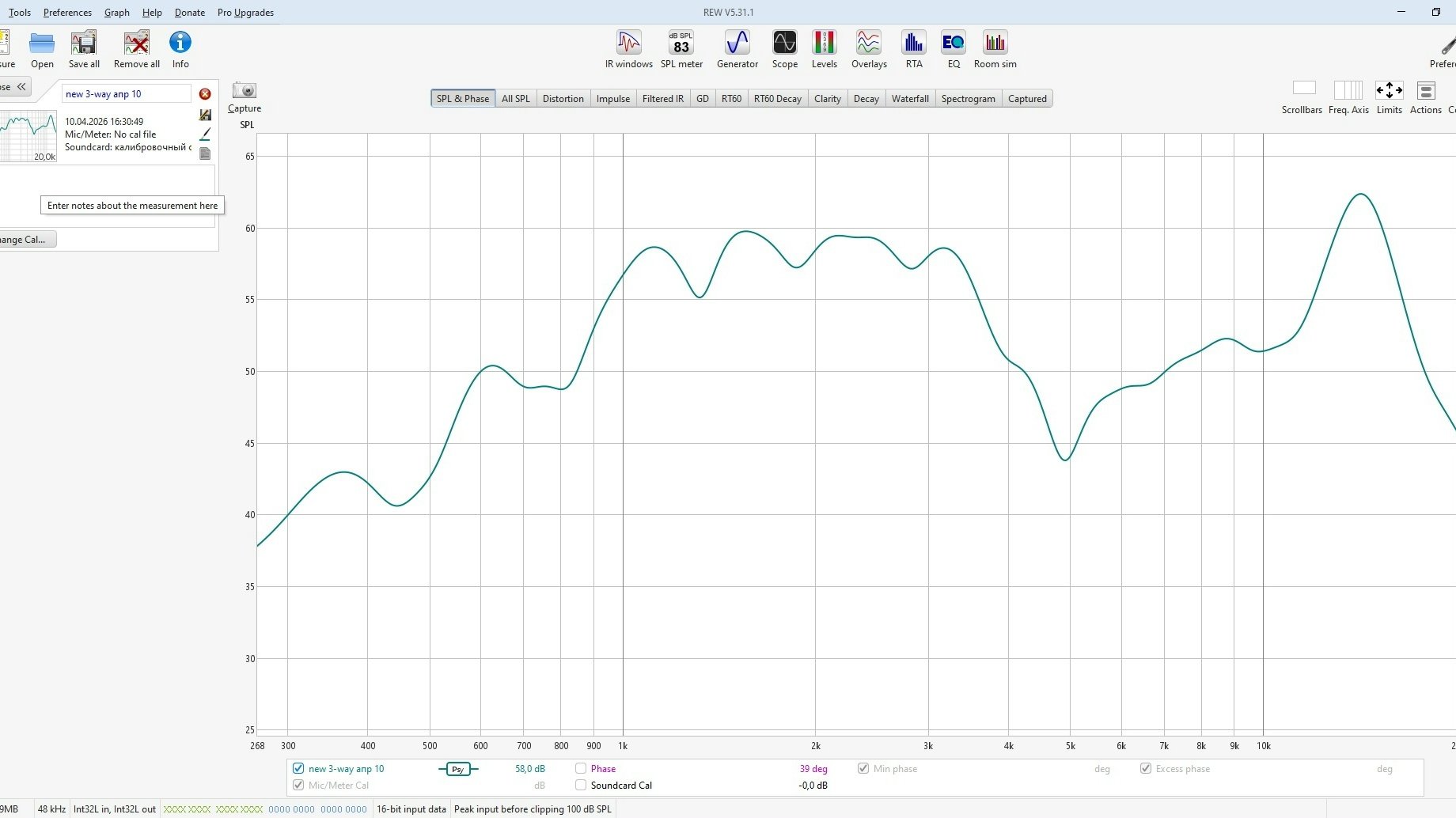

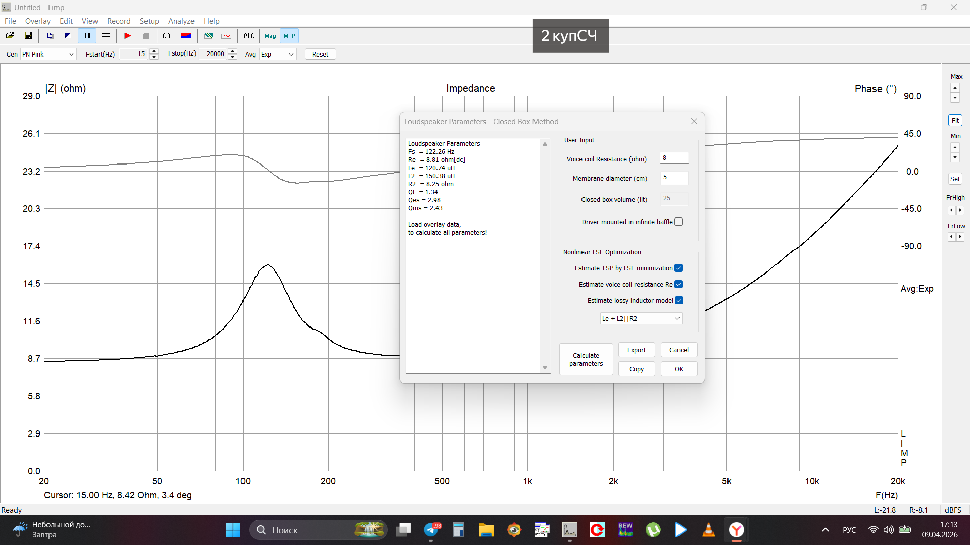

Вот такая хрень вышла. Измерял с 10 и 30 см. Пробовал и дальше , ничего не меняется. Чёт мне больше не охота с куполами возиться.
И отдача, если я не напутал, примерно на 5 дБ ниже чем у моих 8". Если вспомнить первый вариант, диаметром 61 мм и вдвое тяжелее, то отдача не изменилась.

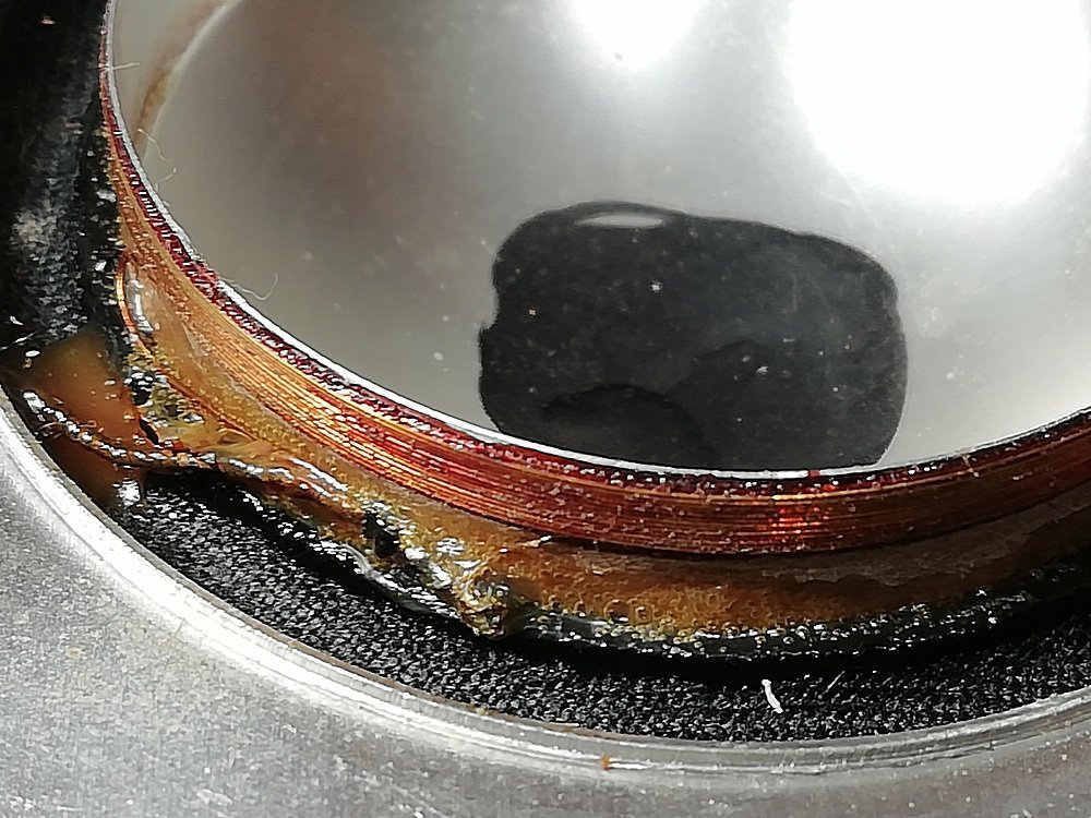

Купол смысла мазать нет, а вот сеточку подвеса я "резиной' помажу. Терять нечего.
Как чувствовал, клеил всё на БФ-2 и Момент, чтоб без проблем разобралось.

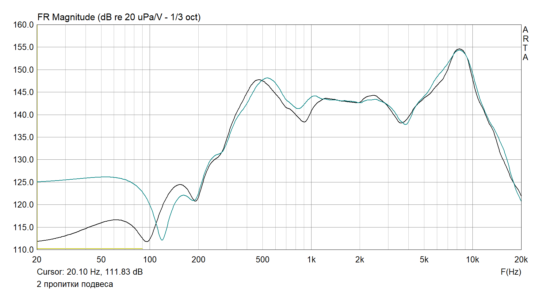

Вот что в итоге после пары раз нанесения раствора одного из видов бутилена

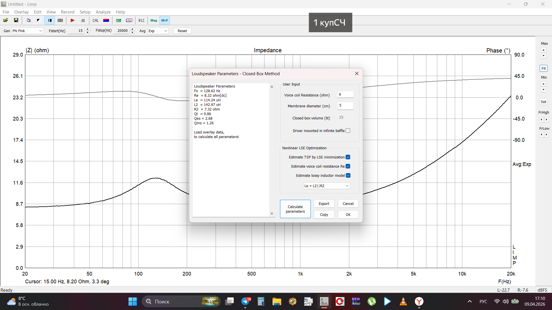

Магниты точно в порядке? При резонансе 122 Гц (удивительная цифра для купольника, да ну ладно) эл. добротность 3! При том, что у тех же MD140-2 со сходной массой подвижки, дохлым магнитом с индукцией 0,7 и высотой зазора 3 мм, электрическая добротность порядка 2,5 при резонансе в районе 500
Да, странновато. Магниты я не трогал, а с предыдущей подвижкой было с этим лучше. Дело в том, что эта МС от каких-то кричалок-колоколов, кажется венгерских и как им жилось неизвестно. Может и подсели магниты. Там зазор довольно необычный для рупорных, толщина кажется 6 мм., поэтому индукция большая вряд ли была изначально.
Похоже следующий опыт надо делать с МС от 4а32, или 1А-20

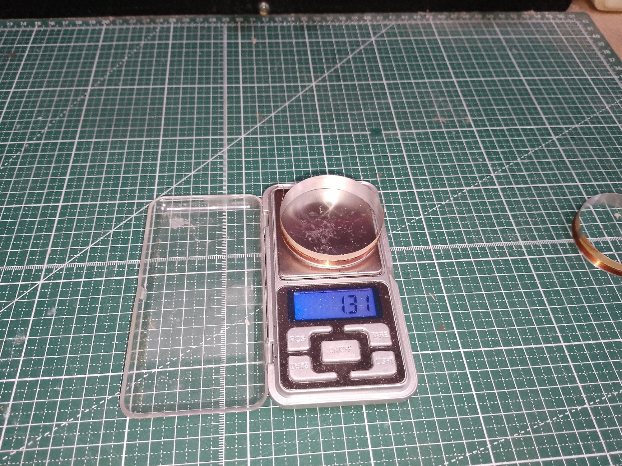

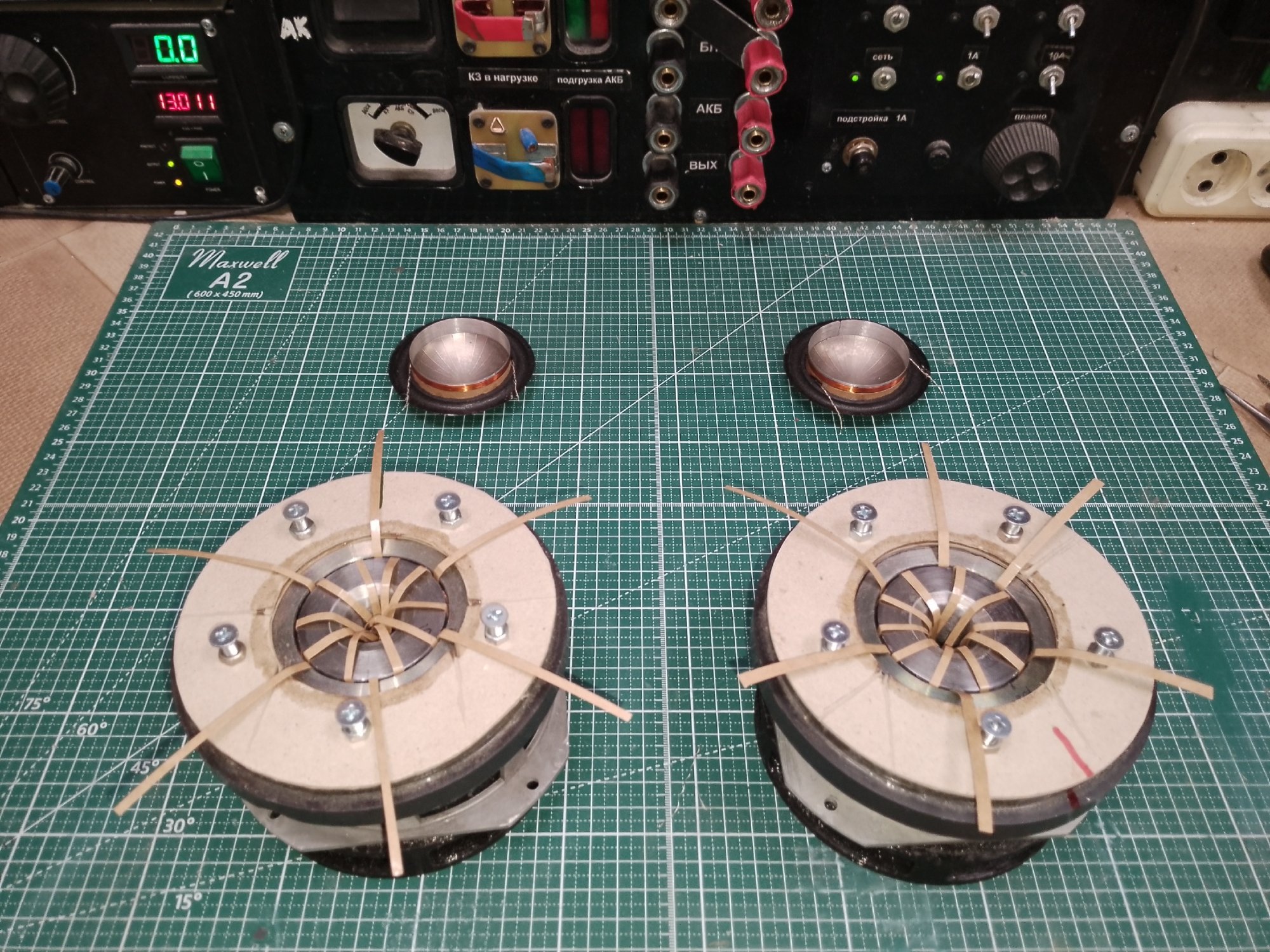

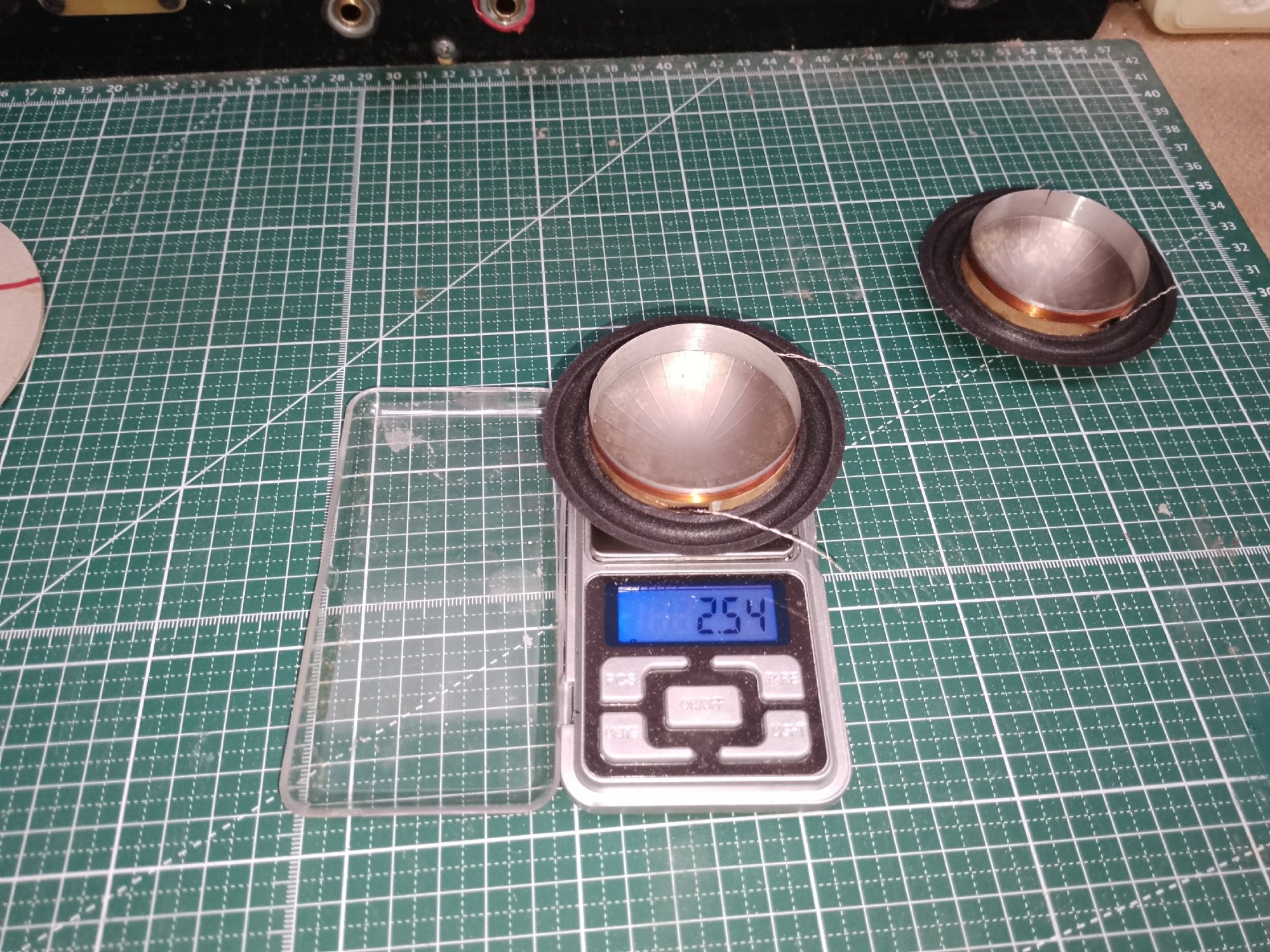

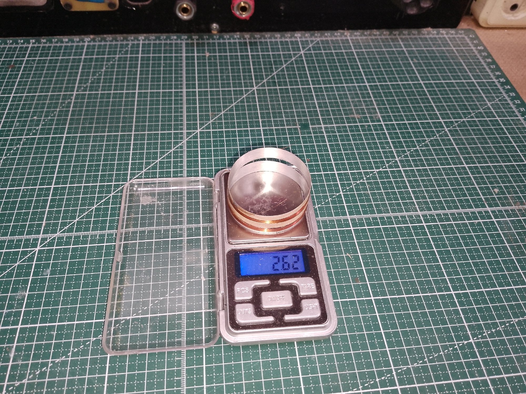

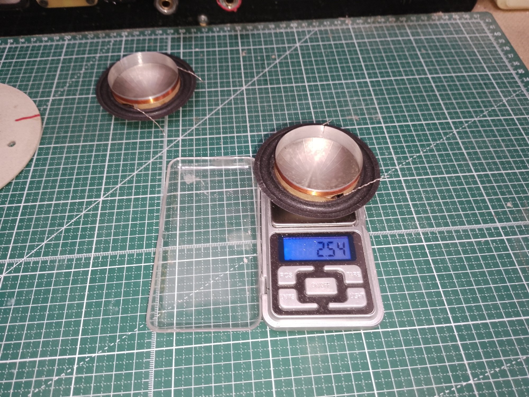

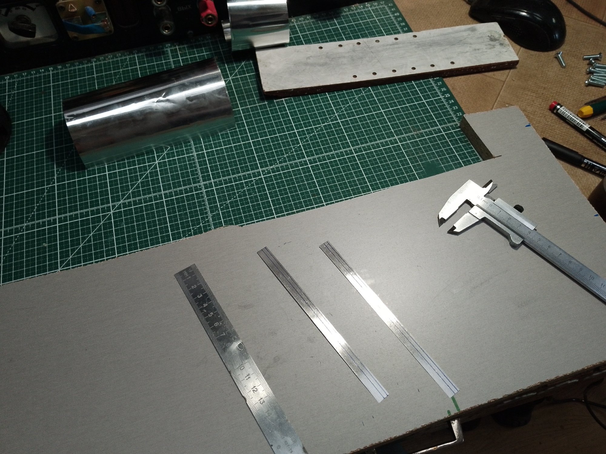

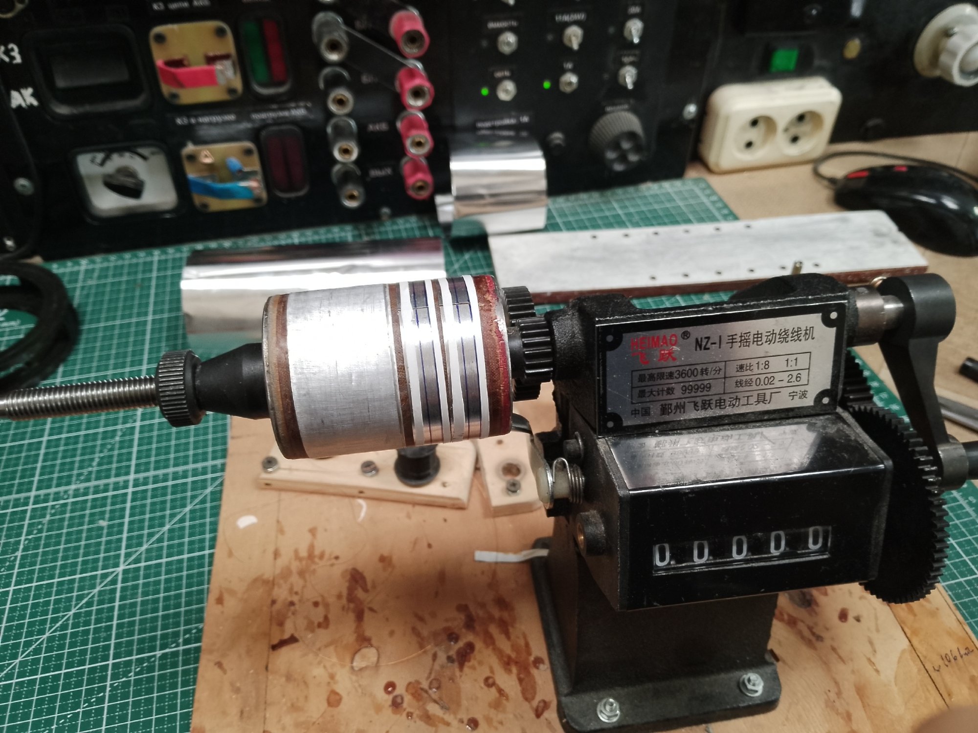

Решил за сегодня собрать купольники из китайского титана.
Намотал катушки:

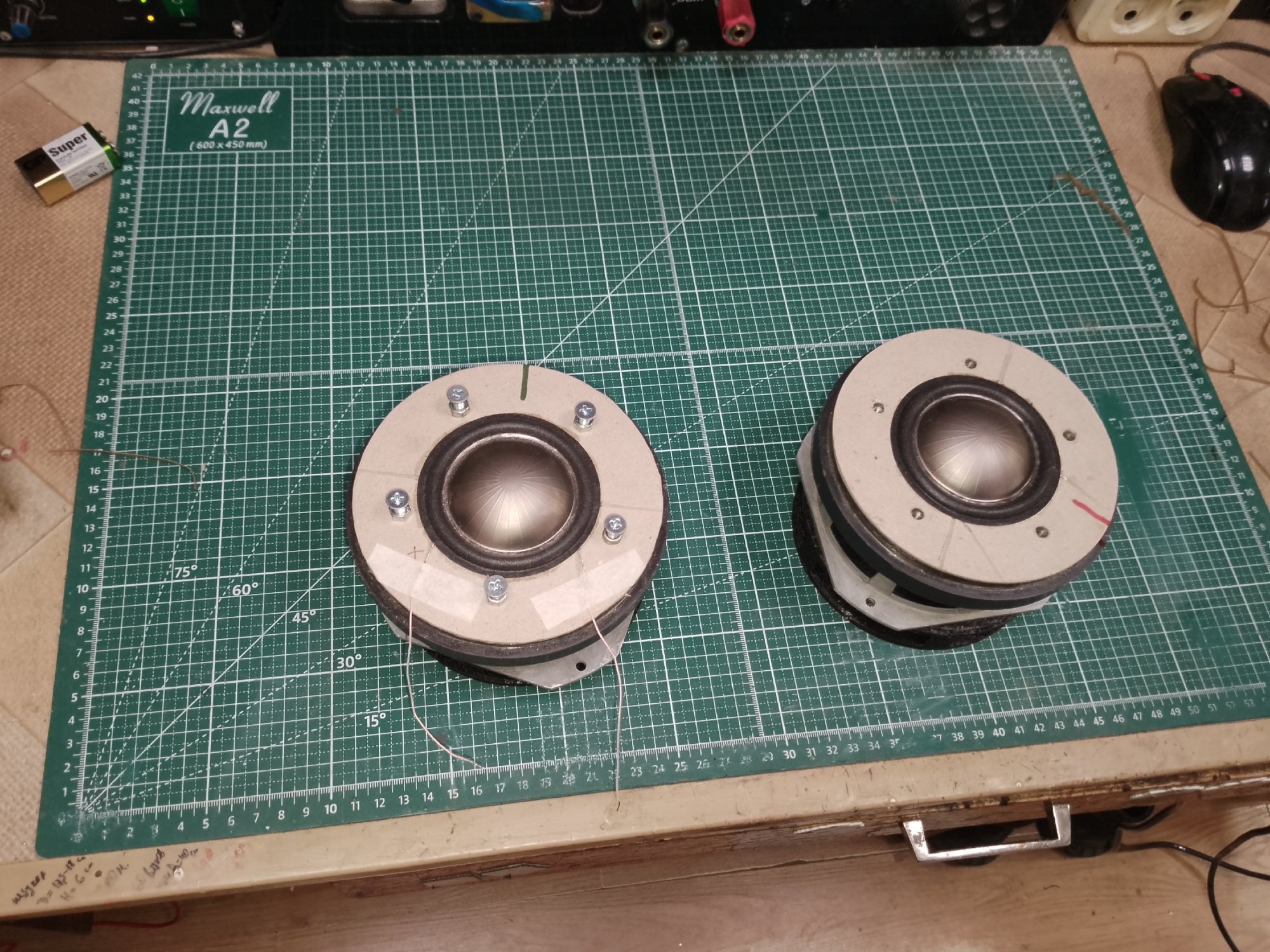

MvIU3qiUWTEDD2XeSYt0nt6rJO4U5EHj7WAwB0Zkgm5kFKoT5IgxZhROmVELdbmoiES30yfFgZGeIsHS_QrsIzi6.jpgQaZPosaSIcyxpc3T3PzUeAK0F3fuiBRB5tBR6Ibg1x2W63ng_geO4ifYU1n_os7nVghVlJ0goGVEMKYBsOBCZE6C.jpghuX4Nn594D1H3VPk4CqqdssLPKprRYsxqu_9GU5oE017Yx96m7LZPhglBG0p8v34ia6WkQUbvUzc5F6VpeW9OUnd.jpg9_9L-Q59ay9gux6frfNvas1QiF4A2R9l1gMYllKoo-iMEde3Ny4gZ9Lbn9ETWtoWw21yQVAjXzcBvHWnP9kaHpXd.jpg
Вклеил в купола:
zi-7eWXehYOiHTr1D6ggLA8-ARNFp9rFyJkROa6oujwdd9V4qr2Q2gkjl7etdz7qZUmhW-jSTqFgIT8gRYJYy-kI.jpgXHA6x0Pg_Se7g8PNzeCyob3zDvw7byjKJIXQwNHtM6_ne9xVU5YSHNxSC0gz8vMHrtRWYhuV01EBpqgYUBV_jJn7.jpg
Подвижки установил на съёмные фланцы, отцентровав:
1FJAY7FB19mDFdblJZ3052QgLA2tXycNW70P7WL-4Pfmf7mp0k9p0m9heTiSy6fOmClxiDsg9xQoWiqUJNwQre-F.jpgdOoIYkL_wONMDYvB1TKR7-Jzkdf3c7dWgv5ZHY5j8rzKbmj8hL1QdXr3I6LUhWiMzEvOXnFK6TBIhkVhf1tW9RPT.jpg
Чуть поспешил, поэтому одну катушку вклеил криво, цепляет зазор, нужно разбирать переклеивать.
Но вторую сегодня успел подключить, по-быстрому посмотреть-послушать.

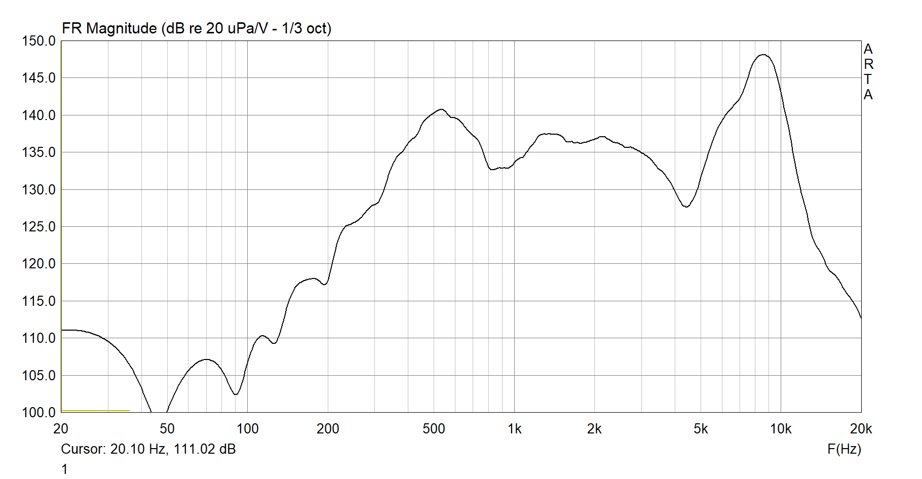

Первое - тыкал разряженной кроной (которой тыкаю все новые динамики) - по чувствительности щелчка могу сказать что громче динамиков у меня не было.
Второе - поставил микрофон на штатив над столом, и чуть приподнял динамик, подложив махровое полотенце, примерно с 40см снял ачх:
46luHx9H0vELZTUPC28vnla3Dec3zGAhIJk0DGqzDJoOGgLwAYunNDokqIzjXU0fh7GGjO3JzbO_GAaA3P3lK1EC.jpg
Был уже конец рабочего дня так что поэкспериментировать не успел, ни с заполнением ватой под куполом, ни посмотреть какие зоны как излучают.
Но в целом прям то что надо, если выше 3.5к отрезать (хотя мне кажется получится убрать тот эверест нанеся на центр купола с обратной стороны какого-нить
клея вроде Т-7000)

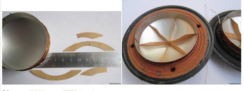

Клей не захистить від резонансів купола. А якщо вклеїти хоча б один сектор-дугу з кабельного паперу, шириною 3 мм, трохи асиметрично, то це дійсно буле ребро жорсткості. От як на світлині у вкладенні.
Я предполагаю клей не для того чтобы задемпфировать резонанс, а для того чтоб увеличить массу купола в центре, типа как на Отто у Игоря
В любом случае - металлический купол довольно прочный, можно эксперементировать до посинения, попробовать всё что в голову придёт, было бы желание.

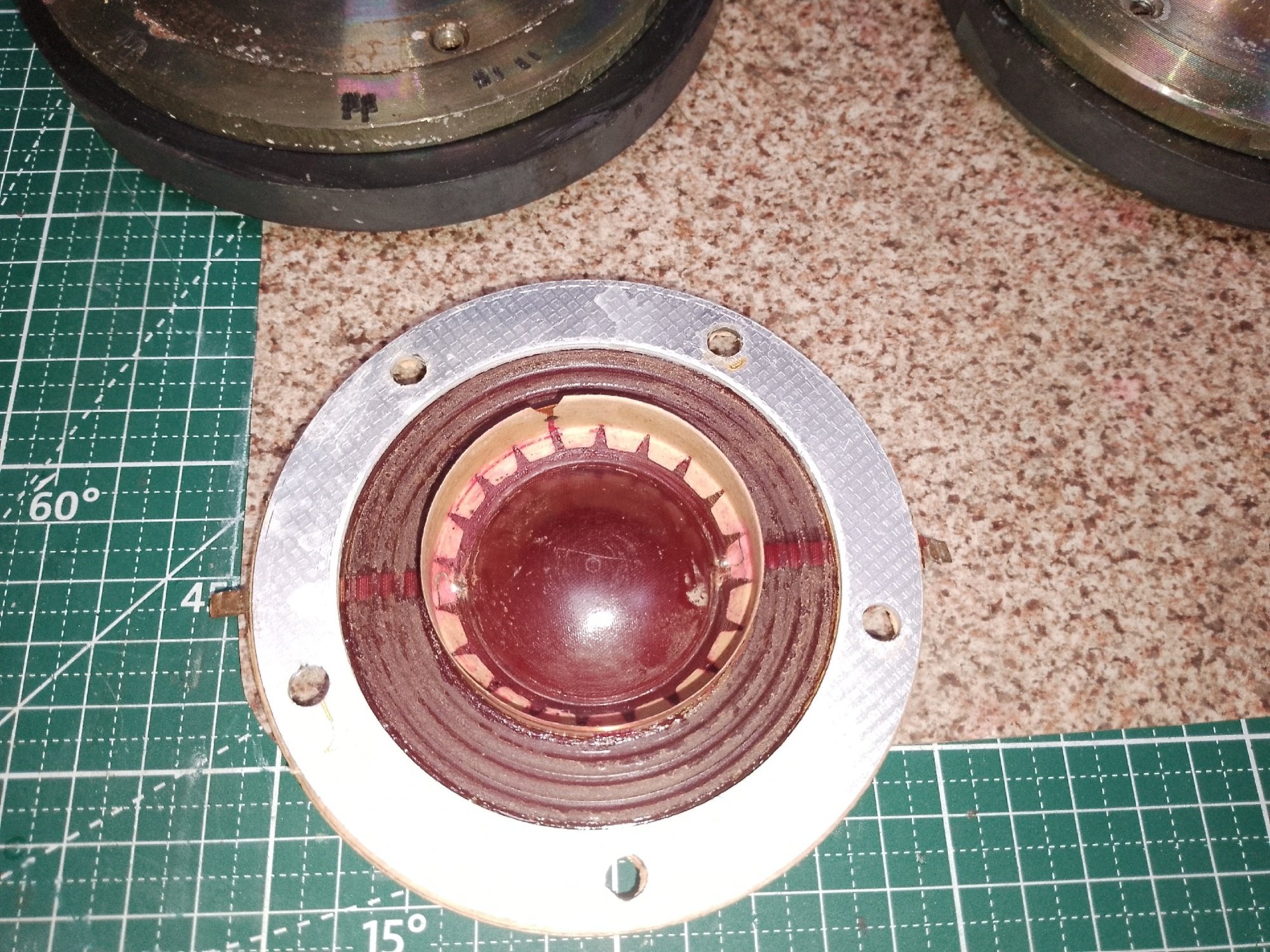

Фланец с подвижкой снимаются легко, центровки не нужно, там алюминиевое кольцо с обратной стороны плотно без люфта входит в паз верхнего фланца мс,
как на оригинальном колоколе:
Это больше психоакустика чем оценка
Музыку пробовал уже слушать?
От 1 до 3 кГц в принципе очень даже ничего получилось.
Если есть чем подрезать в вышеуказанном диапазоне - послушать - и если не раздражает ухи я бы не мазал ничего на купол больше. Максимум поставил поглотитель под купол и поигрался с его объёмом.
Еще бы увидеть искажения, сделай пожалуйста скриншот.
в дальней зоне эверест сам собой рассосется.

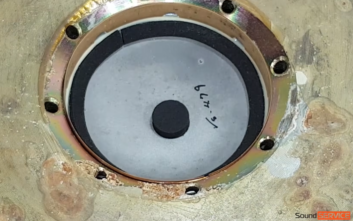

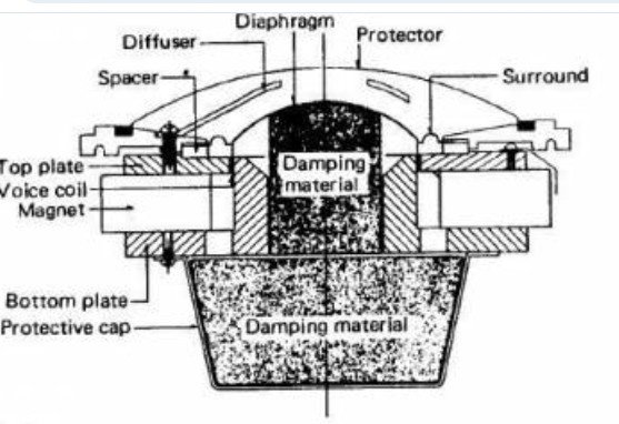

Сколько всяких демпферов наклеено под куполом СЧ у Yamaha NS-1000
Но зато сначала уменьшали вес купола изо всех сил.

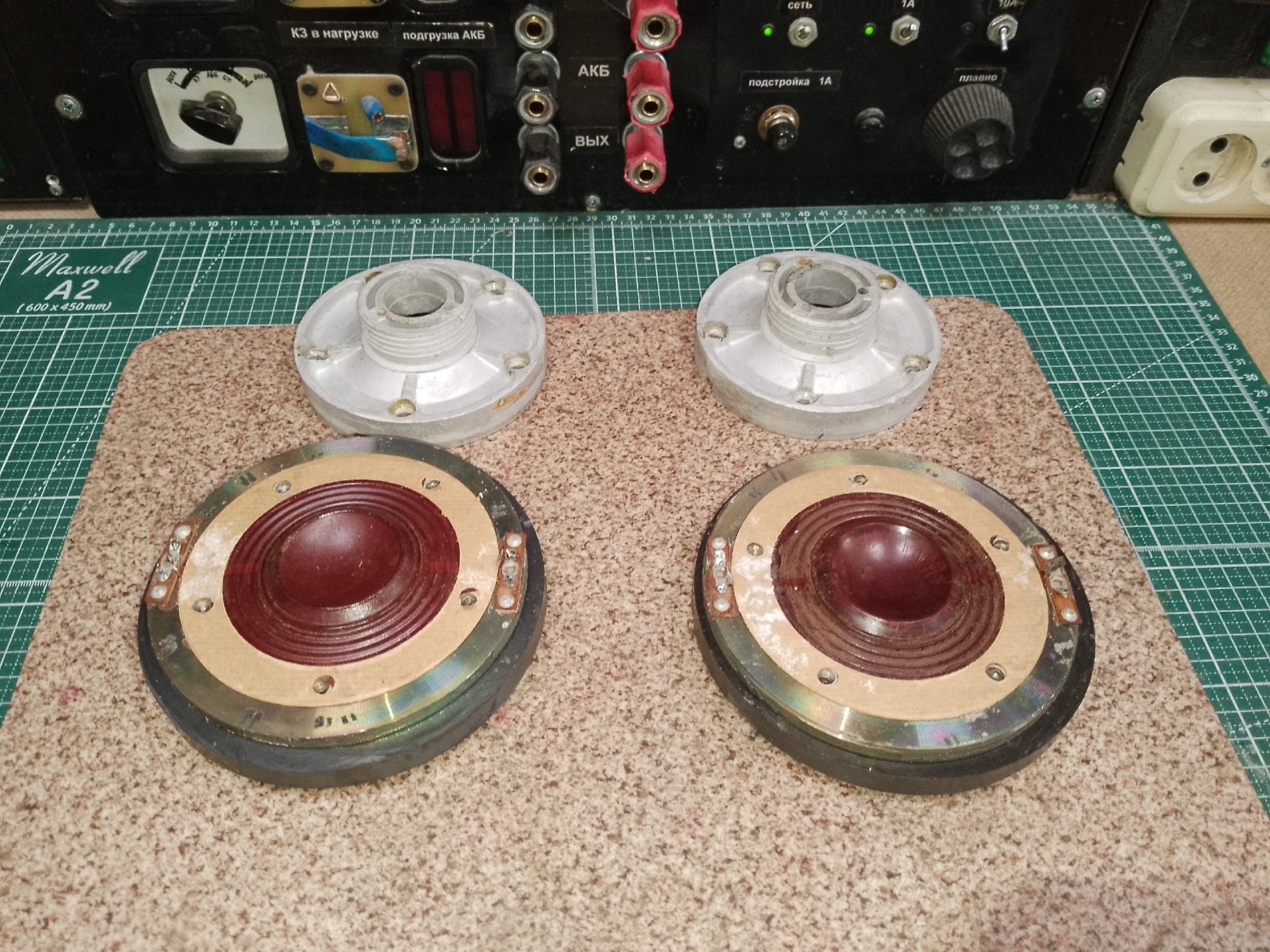

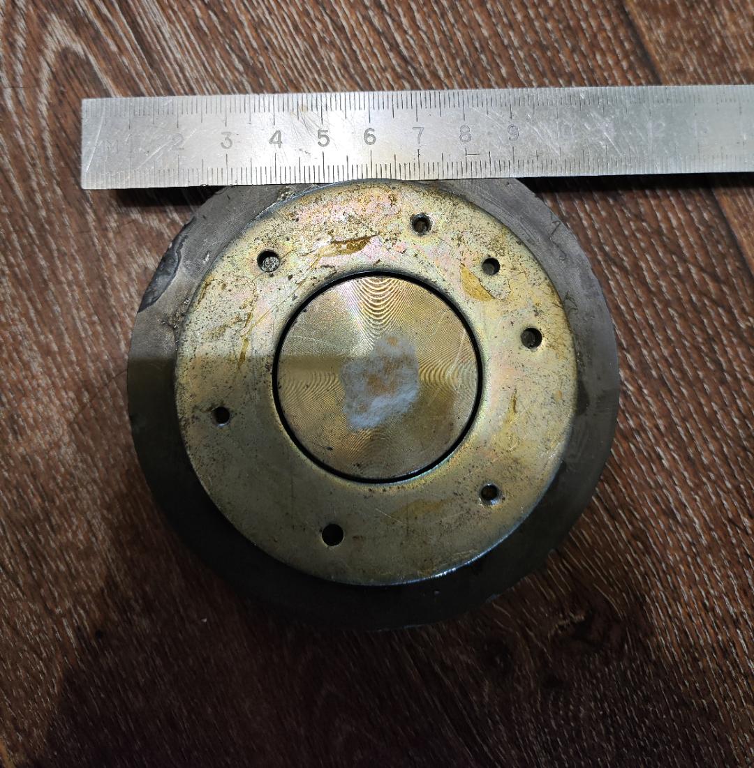

Есть пара вот таких МС от "колокольчиков".
Керн 40 мм
Магнит 100*14 см (внутри не знаю)
Фланцы 80*5 мм
Зазоры там точно не помню, то ли 2, то ли 3 мм.
Как вы думаете, имеет смысл с ними купольники мудрить? Не слишком ли слабоват? Для увеличения индукции можно по магниту 25*3 прилепить.
Привлекает что эти МС поменьше будут чем все другие. Будет меньше фланец, ближе к НЧ разместить можно.
