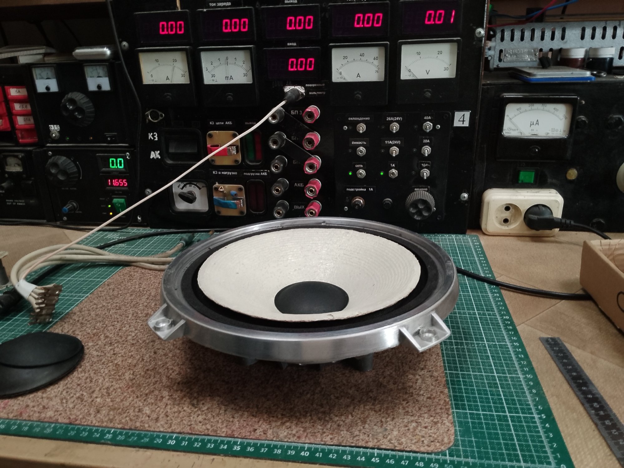

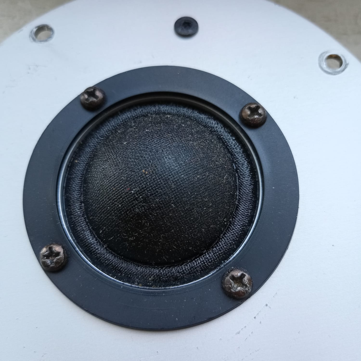

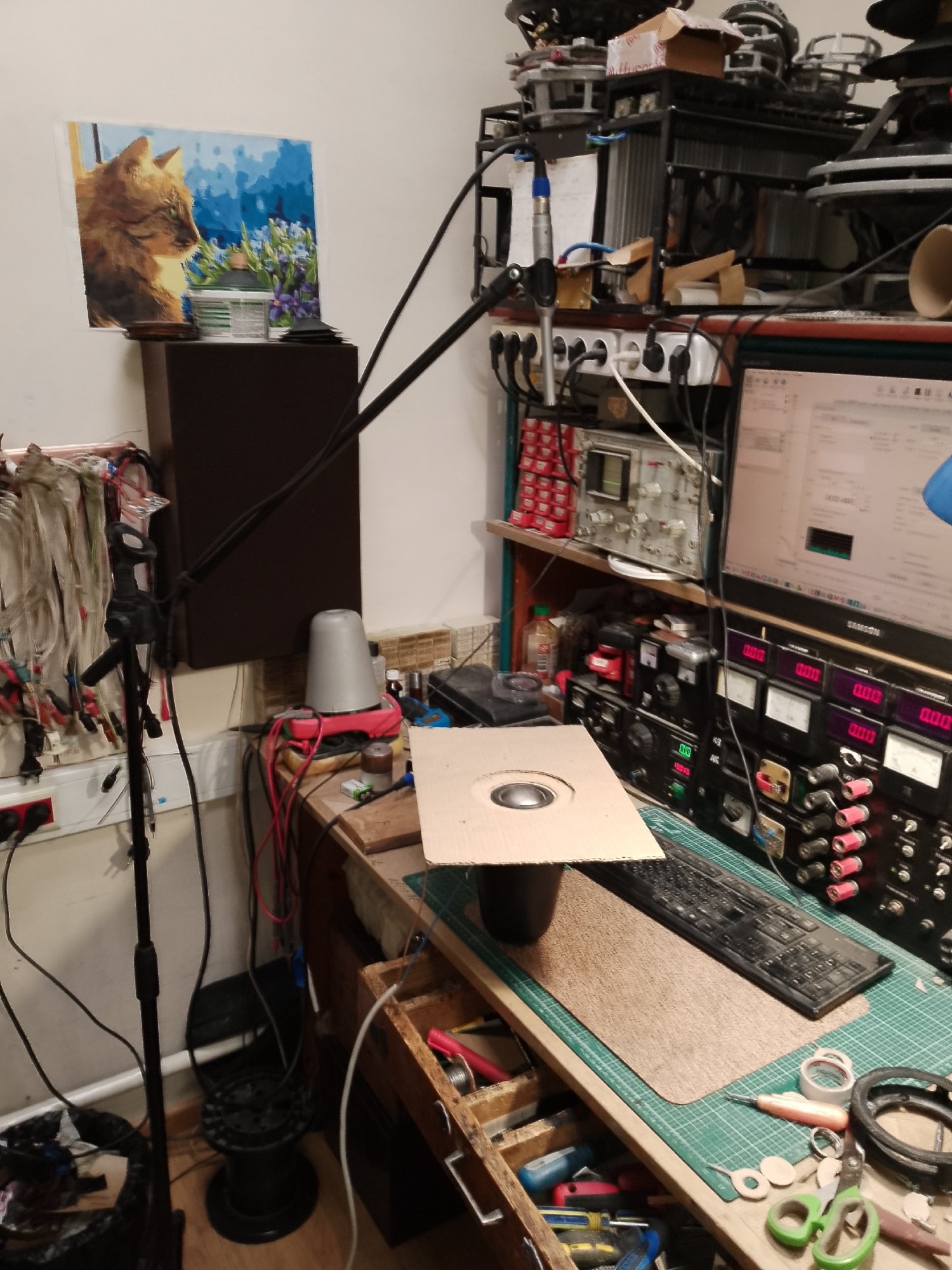

Собрал оба экземпляра, у второго переклеил катушку ровно.

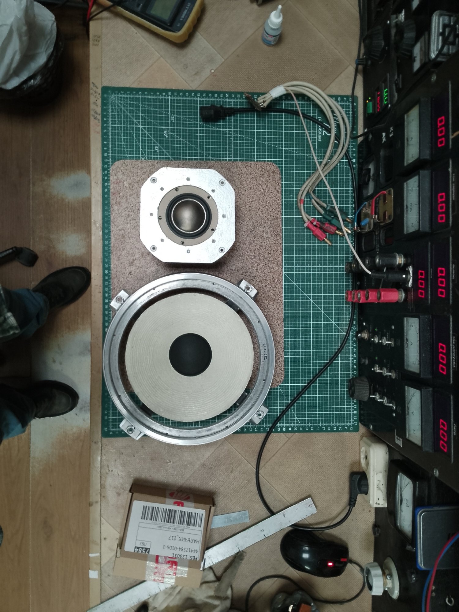

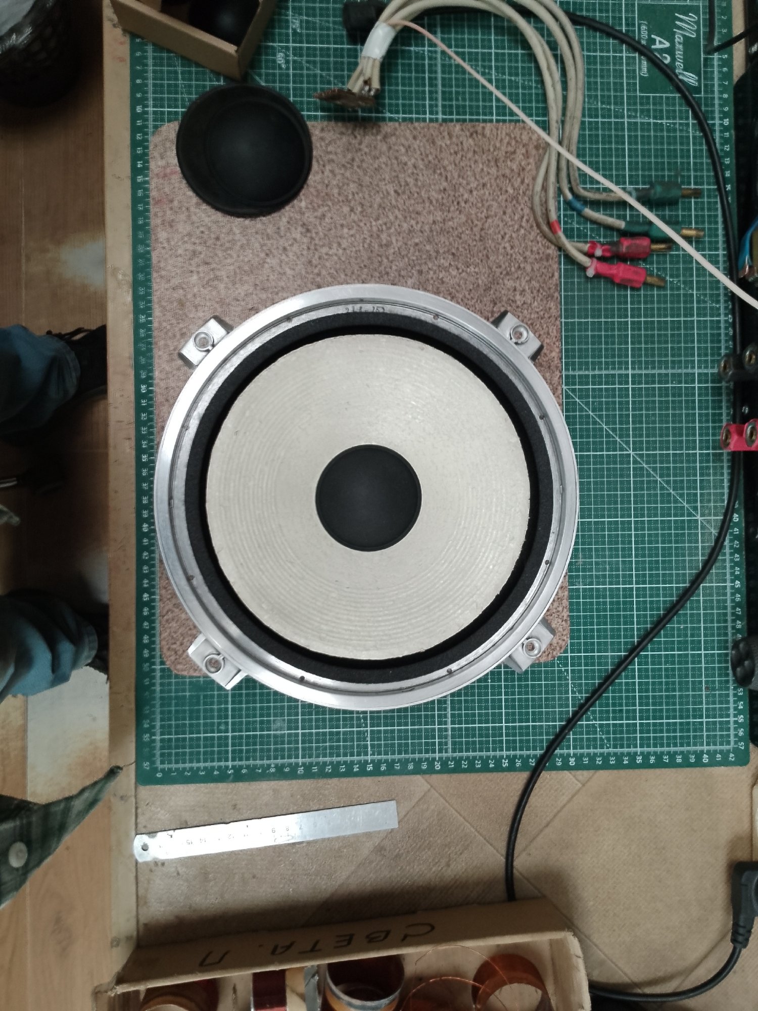

из фанеры и картона сделала импровизированный фланец и условно переднюю панель акустики:
7UFGFN5rtvHkkziUlCT0z3pMVol9rpEGVbzhkM_fkBr92XOTeAiuJGCu5_TeQ5IMfcPmQQHkOaZdrntA1v0wrXjc.jpg
микрофон сантиметрах в сорока над динамиком, тыльная сторона нагружена на пластиковый конус от той же уличной кричалки
размер картонки ~25 х 40 см

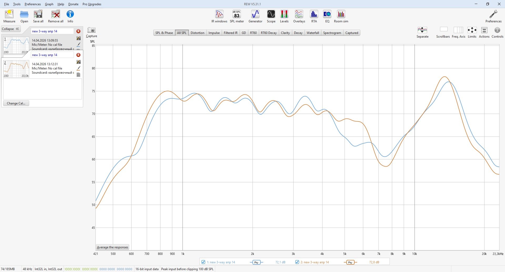

АЧХ обоих динамиков в таком положении:
Я доволен
Конечно тот Эверест на 13кгц режет глаз, но он за 8-10кгц от границы раздела, так что не всё ли равно?

На звуке слышно окраску от горба?
Уж слишком он аграмадный, целых 20 дБ от его основания.
Большинство эти 13кгц слышат на грани,там хоть +30Дб не будут влиять, поэтому я бы не заморачивался. К тому же с увеличением расстояния горб будет меньше.

Без крепёжного фланца динамики неудобные в плане расположения, потому они у меня в тои или ином виде на столе смотрят в потолок, я сбоку.
Может если бы я его на себя направил - почувствовал бы прострел, а при отклонении от оси он резко на нет сходит.
Я наэксперементировался вдоволь с этими куполами, и рёбра жёсткости печатал, вклеивал, и вес в центр добавлял, и не в центр тоже - в виде шайб разного диаметра подклеивал,
и резину и силикон, заполнял пространство под куполом зпм-ом, пространство в камере за динамиком.
Когда (уже почти в конце) вклеил жёсткие рёбра, заполнил зпм-ом, решил попробовать с фанеркой в виде передней панели - понравилось. Взял второй динамик который
не подвергался насилию - поставил его с той же фанеркой и картонкой - и он оказался лучше чем доработанный. Хорошо что было с чем сравнить.
Удалил свои улучшения - проверил - стал такой же как первый.
В общем без фланца и оформления купольник имеет ачх в виде горба с прострелом в 14кгц, стоит добавить фланец и вставить в переднюю панель - всё выравнивается.

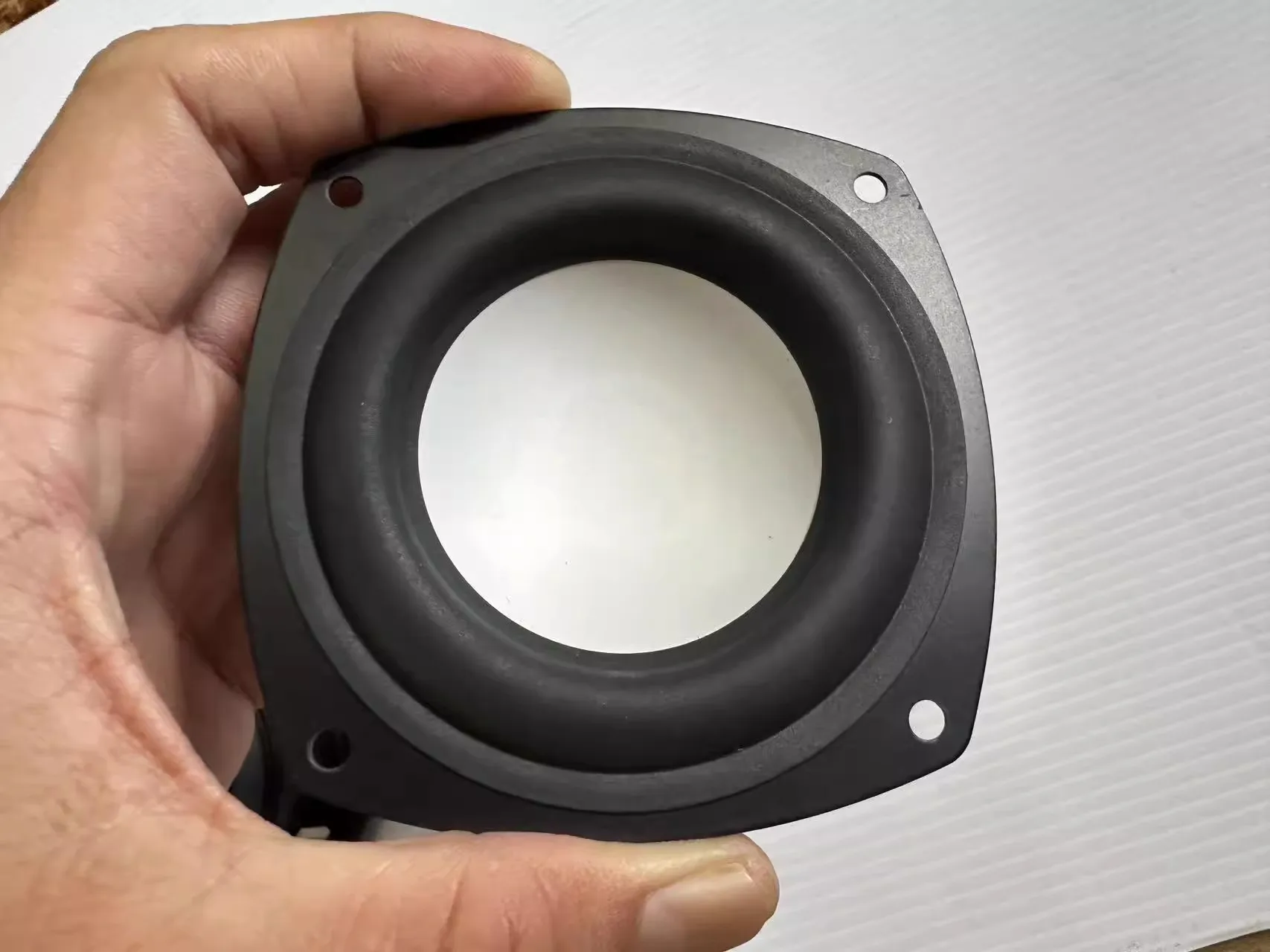

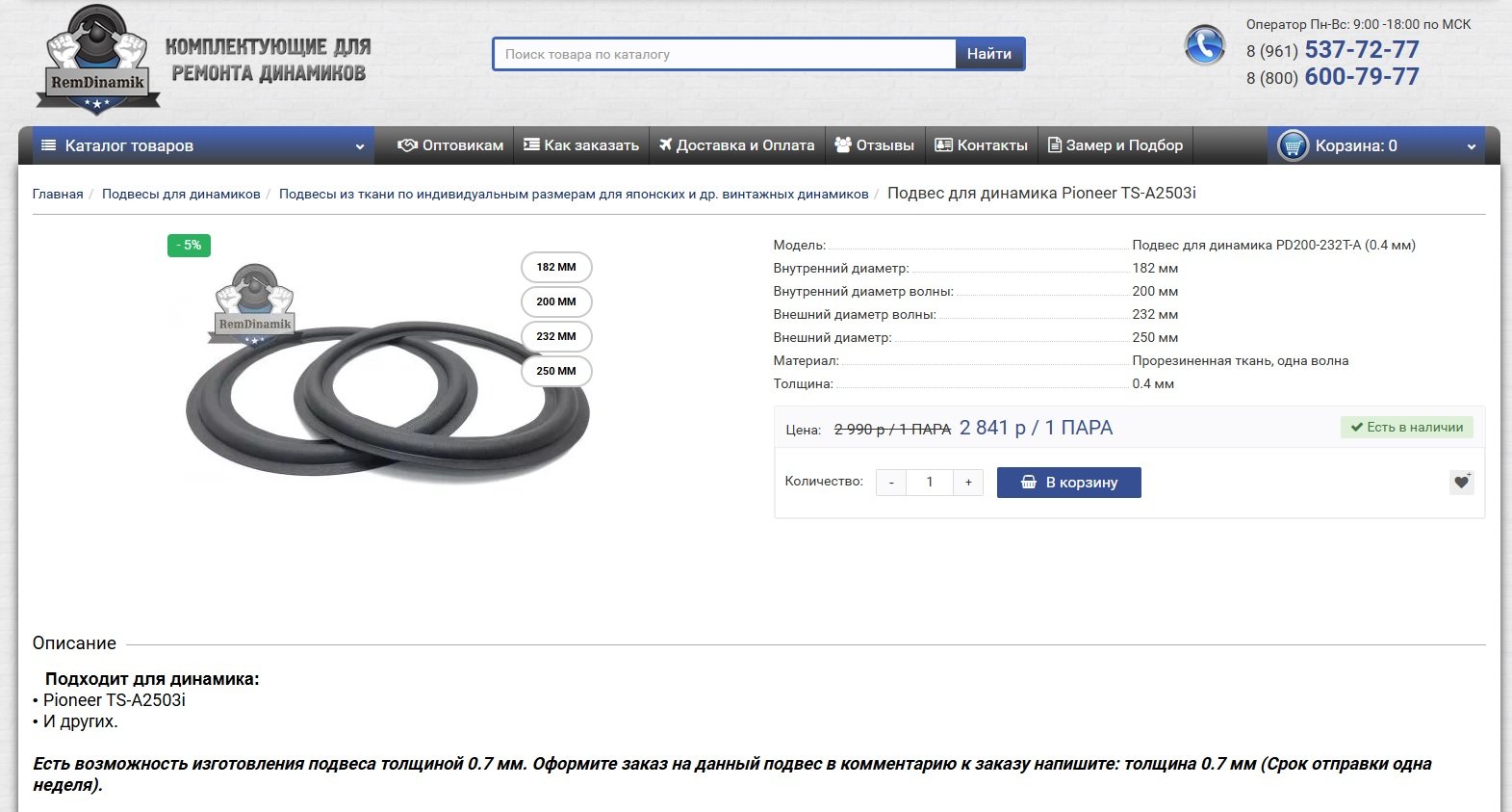

Поэтому и вылепил диффузоры диаметром 20см.
Но подвесы для них - только заказные с ремдинамика:
Для ремонта какого-нибудь техникса, пионера или дайатона цена ещё норм, а так жаба душит,
я ещё не готов тратить столько на эксперименты.

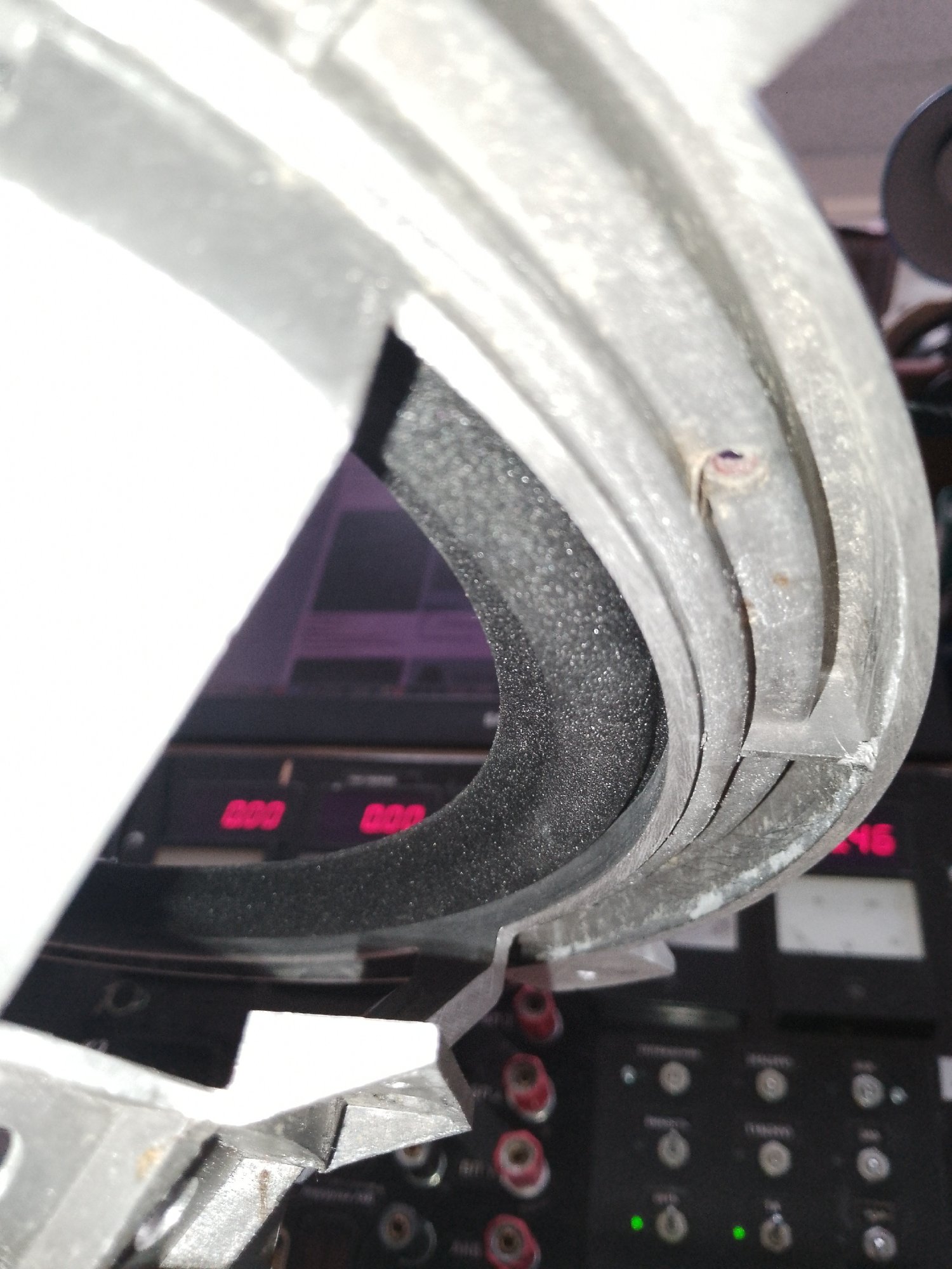

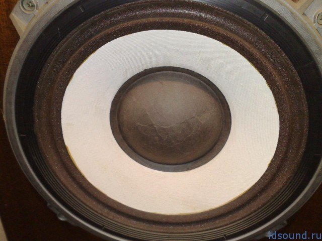

У меня полукруглая фреза 16мм диаметром есть, я в дсп сделал паз по окружности под размер подвеса 200-232.
Затем сделал по ней отливку из гипса. Отливку покрыл лаком, и уже под неё сделал прижим, на подобии двух колец который зажимает подвес с внешней стороны и внутренней.
Затем пошли практические опыты. Ткань пропитываю крахмалом, высушиваю в форме, а дальше пробую всякое - пропитывать БФ и запекать, покрывать герметиком для стёкол.
С БФ-ом и запеканием полная лажа, запечб нормально не выходит, руки кривые, подвес ведёт, либо рано начинаю снимать фиксирующие формы. Сам подвес жёсткий.
С покрытием герметиком - ну такое. Герметик оочень густой, и когда застывает тоже не очень эластичный, особенно если намазан толстым слоем.
Я пробовал его смешивать с эпоксидкой. Идея в принципе может и жизнеспособная, только эпоскидки я бахнул столько, что он и через несколько дней не высох.
В последний раз попробовал герметик разбавлять растворителем, чтобы можно было наносить кисточкой , завтра узнаю как оно. Если норм - сделаю сразу второй такой же.
Потом попробую каплю эпоскидки добавить, может станет чуть эластичнее и мягче. Можно ещё чего-нить намешать.
Все эти опыты неудобны тем, что очень много времени приходится тупо ждать. А я не очень терпеливый. Спасает то что можно параллельно чем-то заниматься.
С этими НЧ начал возиться уже очень давно, вот до сих пор в процессе. За это время доделал сотовые СЧ, доделываю купольные СЧ, следом пищалками займусь, а этим всё конца не видно.
Не надо сначала ничем пропитывать. Наносишь герметик для стёкол шпателем "на сдир", чтоб герметик занимал чисто толщину ткани, и ложишь на пару часов (не помню точно сколько я держал) в форму. Он после застывания сам держит форму, дополнительная пропитка не нужна.
Чем тоньше ткань найдешь, тем мягче будет, потому как количество герметика определяется толщиной ткани.
Просто с помощью фрезера, конечно, проще. Но так не будет правильного угла стыка с диффузором. Получится что подвес в чуть напряженном состоянии. Оно то для басовика пофиг, но, если стремиться к идеальности, но надо это учитывать.

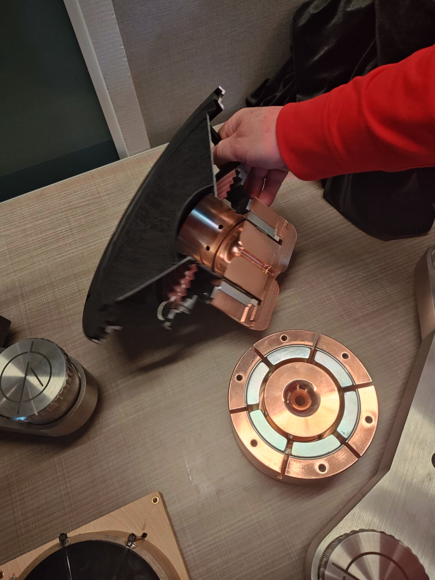

Ymir колонки, заявленная частота от26гц. Вес одной 120кг.
Внутренности интересны, чистая медь, даже сердцнвина. И неодимы кусками.

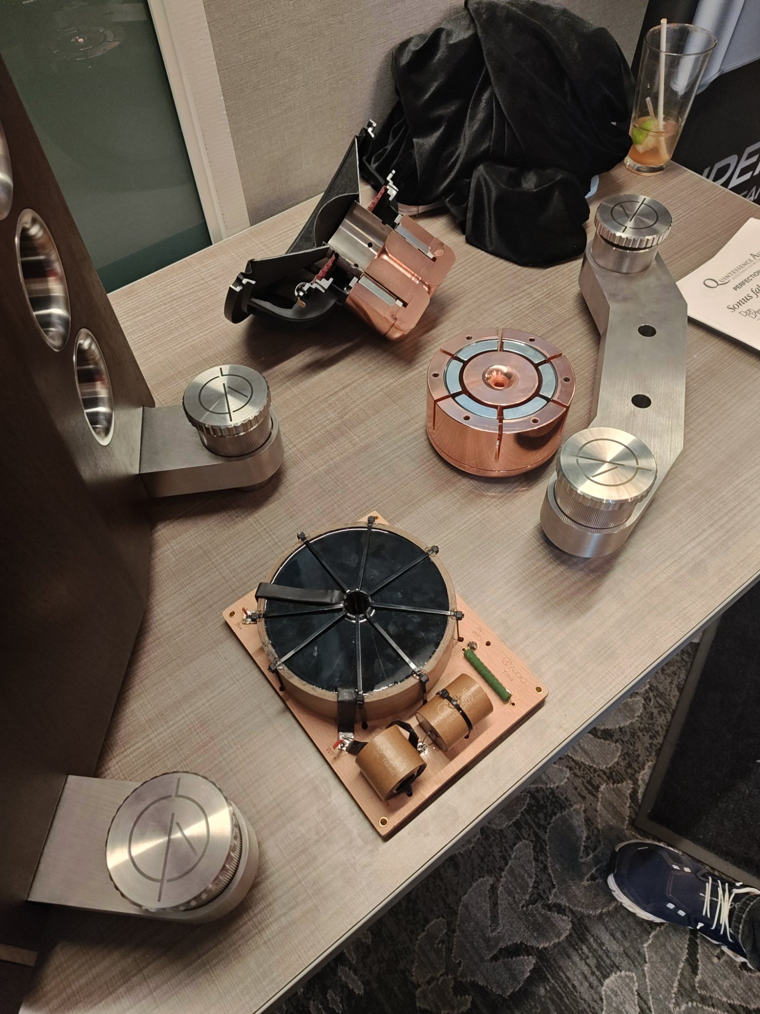

Это так называемая униполярная магнитная система, работает по принципу униполярного двигателя Фарадея.
Имеются плюсы по сравнению с обычной системой? Надо проштудировать.
Шут его знает! Я придерживаюсь классической схемы магнитной системы. Но тем ребятам виднее. Чем неодим плох – гальваническое покрытие может вспучиваться и отслаиваться – наличие микротрещин приводит к попаданию влаги.
С ходу ничего не нашел. И стоят они 63.000$. Если что то где потом людям искать этих викингов.
намотка стандартная для мида
подвес линейный на малый ход и опять же для мида (на СЧ ломает диф.)
дифузор интересный но цш большая как для мида
зазоры от намотки к железу омедненному не менее 0.35
и кзв на керне и магнитах...
индукция там как у саба а бл как у мида
обычная мс для баса лучше

Излишество целью которого есть надобность усидеть на двух стульях - бедным нч-звеном достать поглубже при этом чтобы поршневым режимом дотянуться до рупорной пищалки.
Эта акустика - лишнее доказательство того что классическая конструкция динамической головки ограниченна и вполне себя уже изжила.
Принцип с "переворачивающейся" катушкой в магнитном зазоре и передаче вибраций диффузору который конвертирует их в звуковое давление, очевидно, не годится когда речь идет о частотах ниже 50-80Гц и хитрости в виде подкрутки уровня сигнала, сложных акустических оформлений и избыточные траты материалов это не решения.
При 26 герц длинна волны 13 метров. Вот как извратиться чтобы 12 дюймовым диффузором обеспечить приемлемое звуковое давление... Что то они не договаривают, графика АЧХ на них нет, не говоря уже о искажениях. И цена 63к в ковбойской валюте.

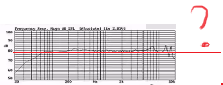

Там в принципе плюс это двухполосная система.
Хотя опять же графиков нет. А если АЧХ хорошая ,я бы повесил крупным планом чтоб все видели.

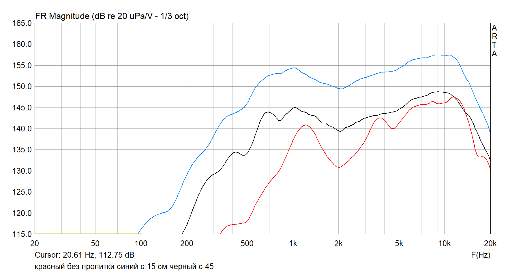

Один из купСЧ с МС от 4а32. Купол тканевый с пропиткой для формовки БФ2, а уже в готовом виде сначала снял АЧХ (красный) без дополнительной пропитки, при этом подвижка воздухопроницаемая полностью. Два других с пропиткой раствором "резины" с 15 и с 45 см. Снимал голый динамик.
Второй динамик имеет очень похожую АЧХ. Но это всё так, проверка на работоспособность. Резонанс около 180 Гц.

С чувствительностью-то как на этот раз?
Микрофоном позже посмотрю, но на слух орёт хорошо. И такой мощный эффект после промазки резиной. Воздуху проходить некуда, КЗ исчезло и динамик сразу завопил во весь голос.
Там мне надо будет отклеить подвижку, немного край подрезать, а то фланцу мешает. Заодно под купол вату добавлю

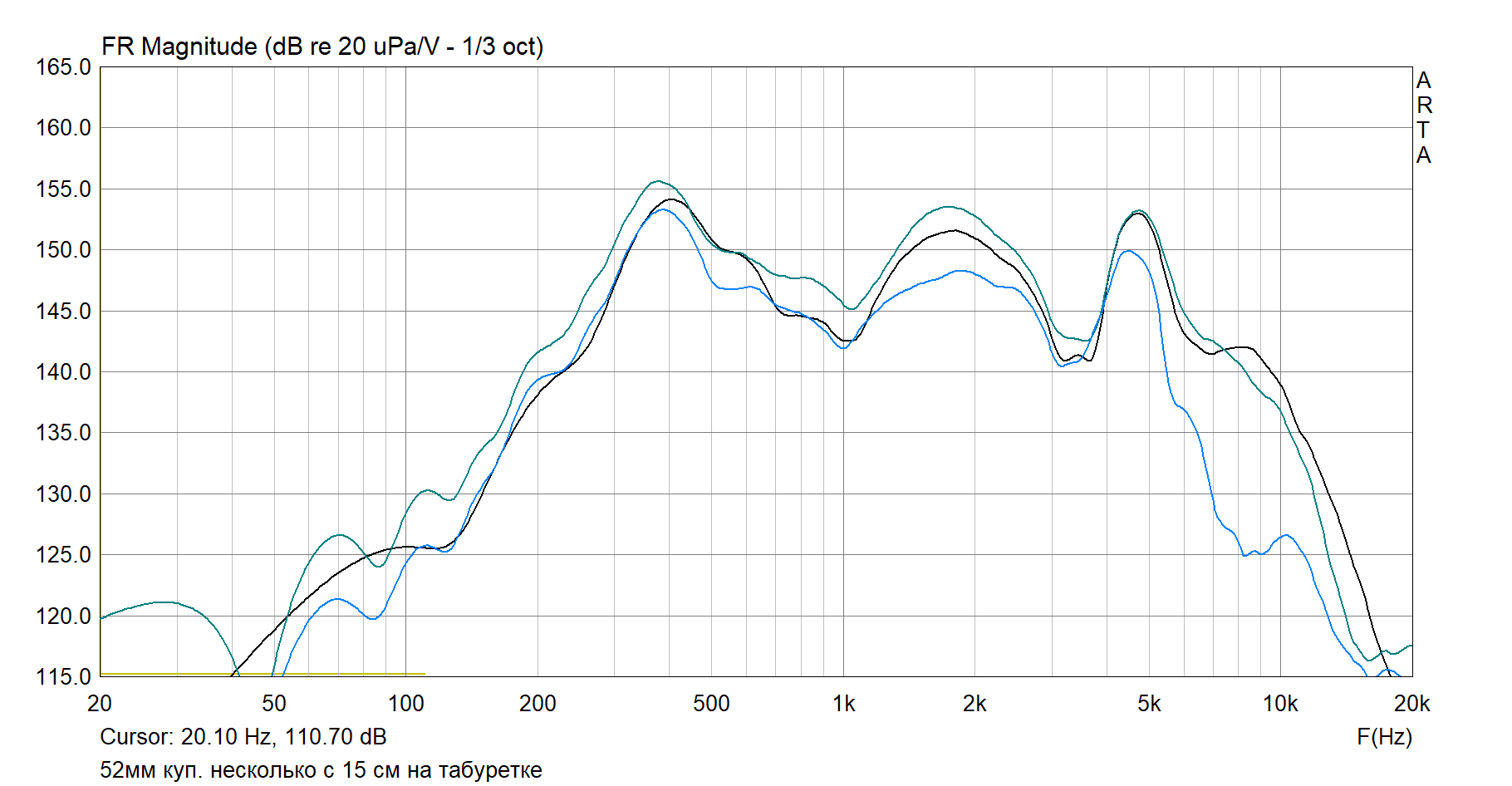

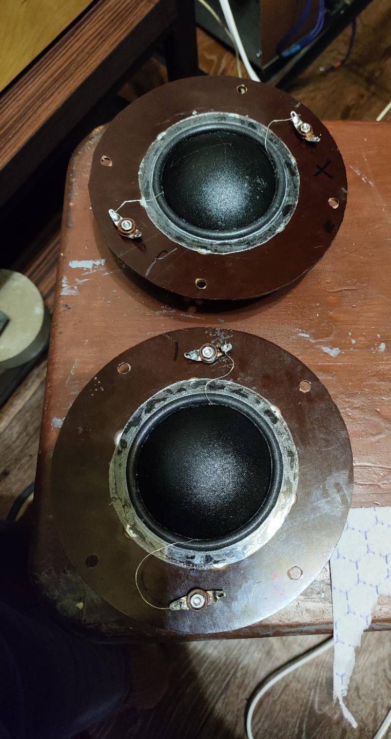

Собрал пару (буду называть по имени магнитных систем) 4а-32 и переделал пару 52 мм. Обоих глянул с табуретки, без дополнительных щитков. Смотрел с разного расстояния и под углом.
Те, что 52 мм катушка и купол из покупного колпачка, выдали 3 бугра, 2 провала. Явно гадит сам купол. Отправляются на полку. А вот 4а-32 поинтереснее. АЧХ обоих достаточно близкая чтоб говорить про обоих. Почему-то по центру есть провал примерно на 2,5к но под углом и с расстоянием он уходит и полка довольно ровненькая.
Их АЧХ я покажу позже.
