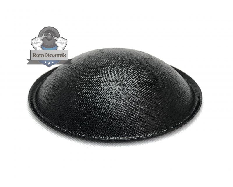

Куполов таких полно, в виде пылезащитных колпачков. Пробутиленить, и будет ОК.

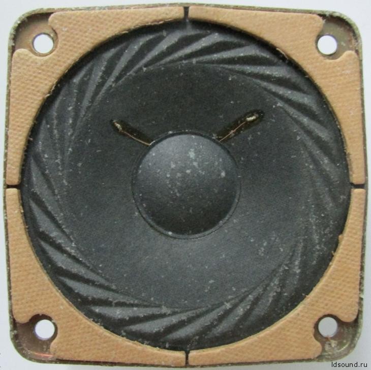

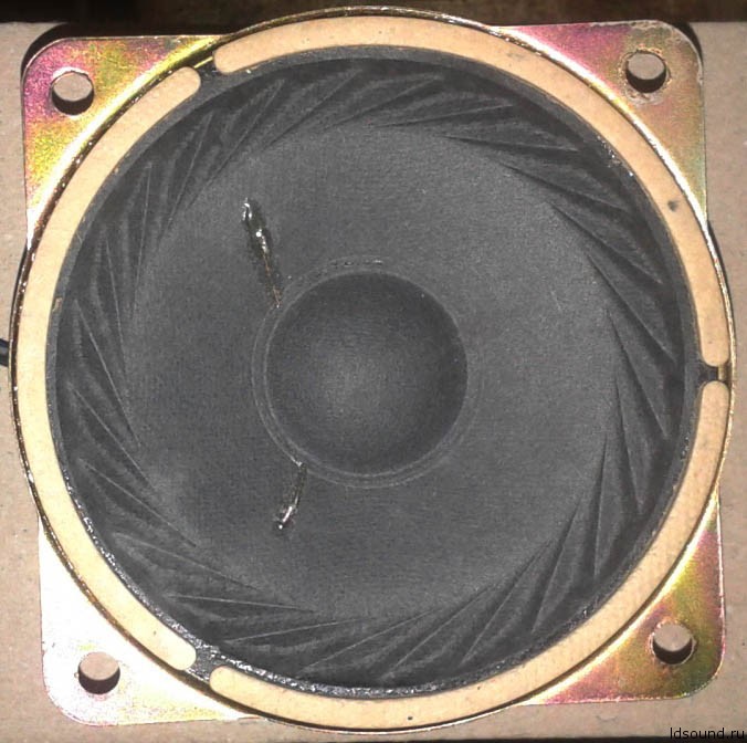

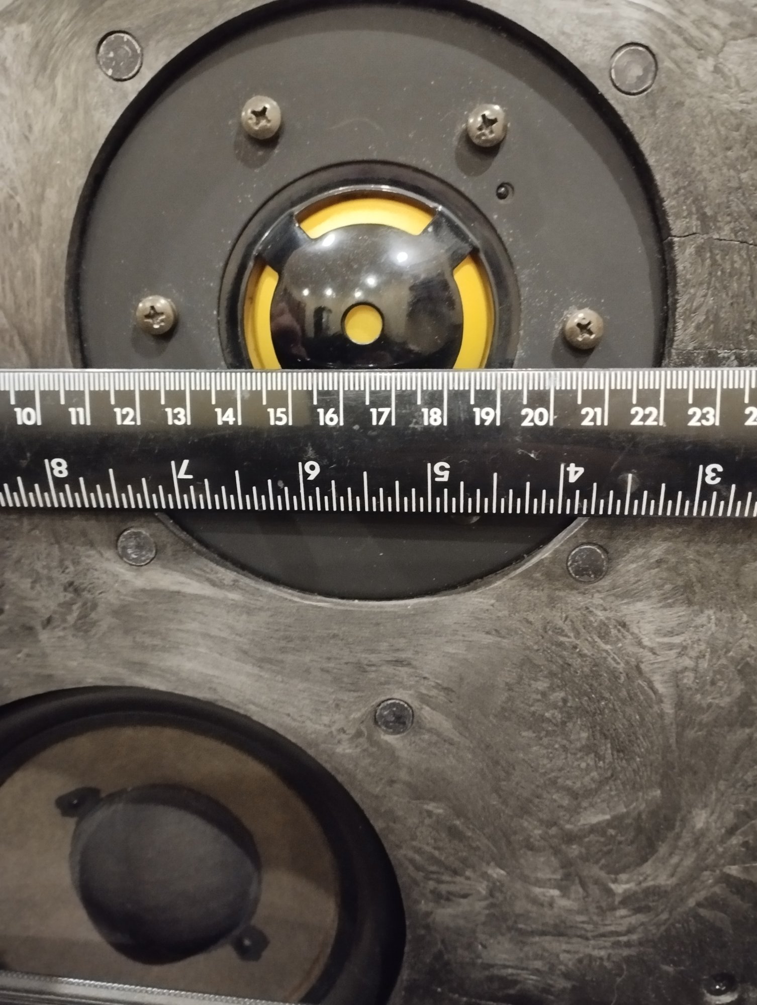

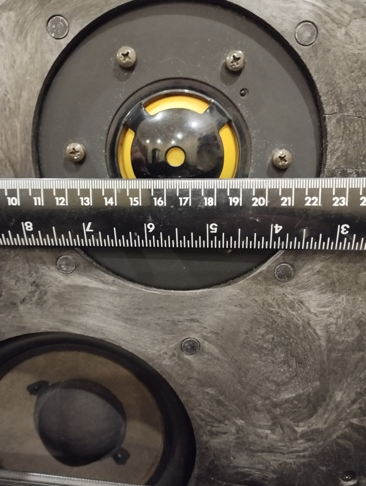

а это купольный СЧ большого диаметра?
    387.5 KB · Просмотры: 81

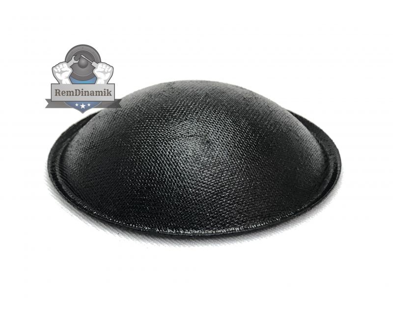

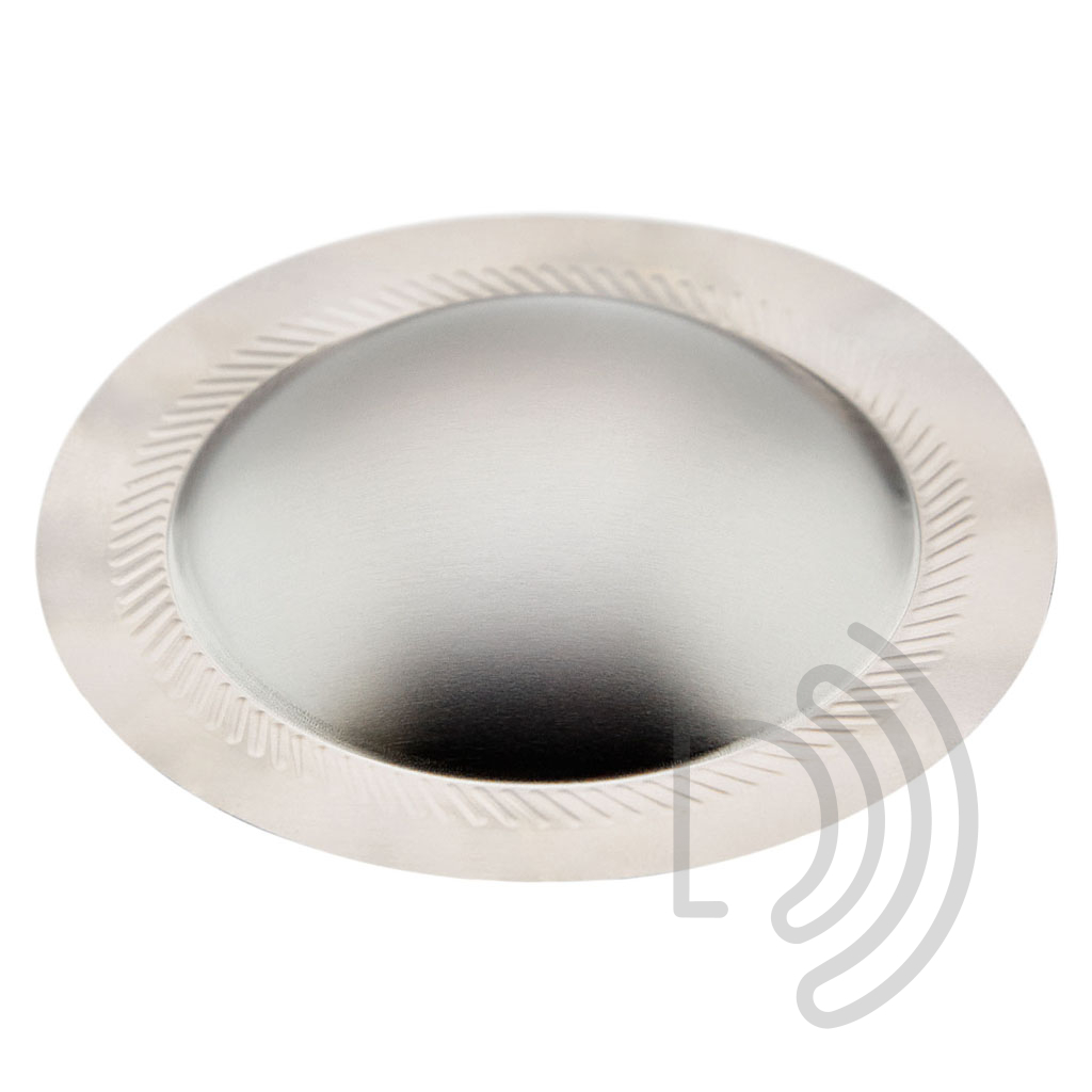

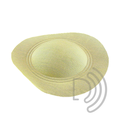

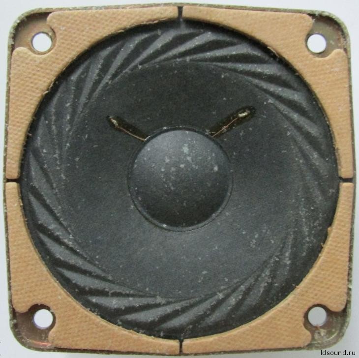

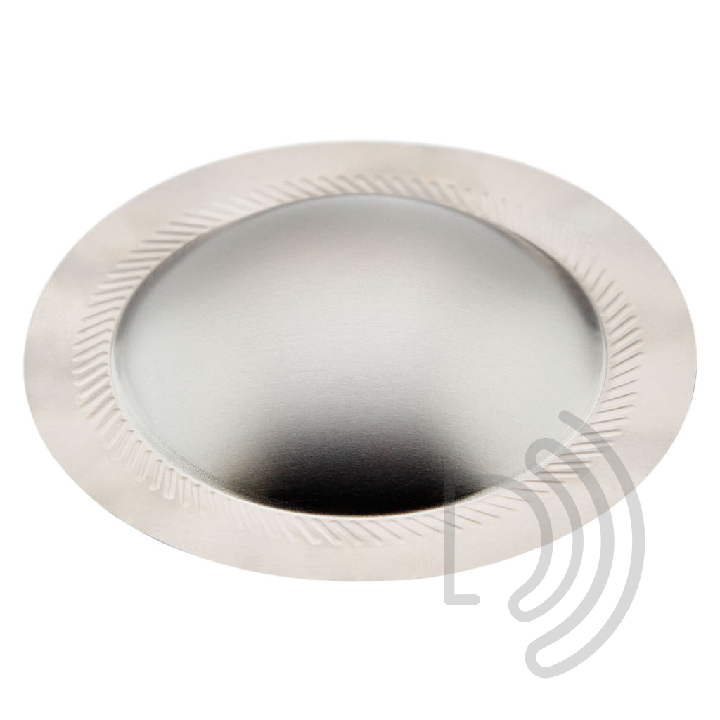

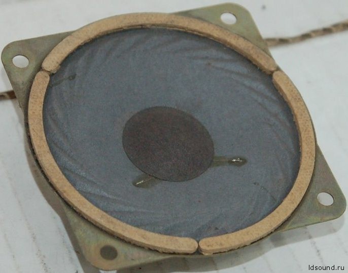

Ну пока только мысли, конечно, но всё равно присматриваюсь. "диффузор" продаёт "титановые" купола 51мм
так же матерчатые
на ремдинамике есть бумажные пылезащитные
С подвесом неясно. Матерчатых нормальных под 50-52мм не видел ( у диффузора они деревянные, за исключением того что вместе с матерчатым куполом)

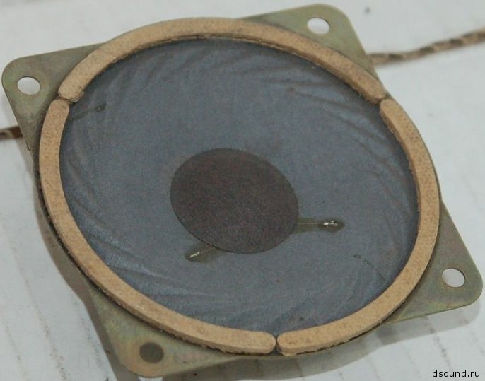

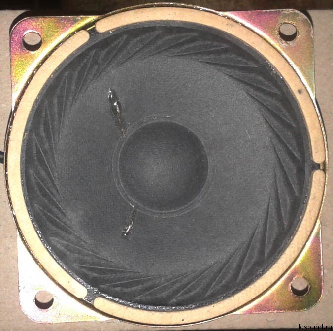

Можно найти ширики 1гдш-3-8, 6-8, 7-8, у них тангенциальный подвес, внешний диаметр около 80, внутренний как раз 50 должен быть
либо ппу какой-нибудь
Если не тканевые, то взял бы и резиновые. От мелких динамиков, их полно.

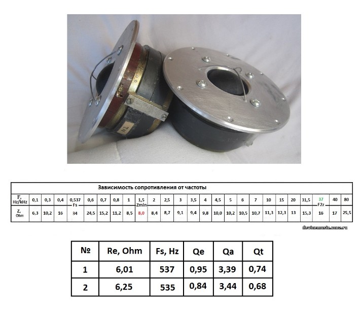

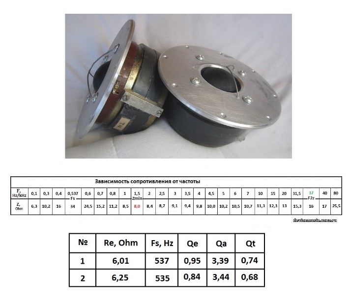

Если что, то у меня есть два комплекта от пажарных кричалок с 2" зазором на неодимовой таблетище. Оба комплекта рабочие. Надо фото поискать. Закинуть. Чтобы имели представление.
Имею представление. Часто ремонтировал такие пожарникам и скорой помощи.
Шикарная МС, с отличной индукцией в зазоре. Единственный недостаток - нет отверстия в керне. Но если делать с ЦШ, то можно сделать боковые окна в коротком цилиндре. Который можно сделать или из капролона, или иза текстолита. В эти окна сразу можно ставить ПАС из продуваемого синтетического войлока.

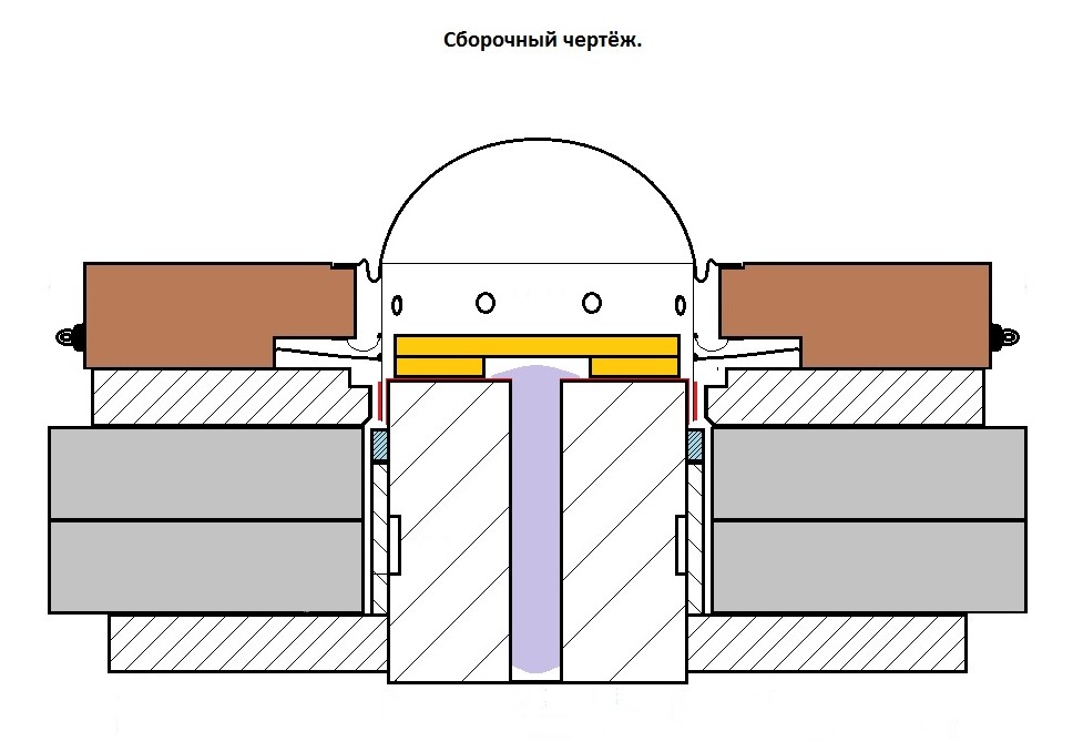

ЦЩ по любому надо отодвинуть вниз от верхнего подвеса, на 1,5-2 см.
Цилиндр играет роль своеобразной рамы. На него крепятся оба подвеса.
На нем же фрезой можно сделать радиальные окна-пропилы под ПАС.
Где-то в темах оставил эскиз разреза такого СЧ.

Ну и уж коли тема про купольные СЧ, дома разыщу фото по "воздействию" на эти "кричалки" и выложу здесь. В теме.
Если несколько, можно спаровать по индукции.
Ну да. Если уж придётся доставать их из загашника, то тесламетра им не миновать.
Родные подвижки там чисто для кричалок. Хоть и с тангенциальным подвесом.
Но тяжелые и очень жесткие.

Там ещё катушки - мама дорогая!
Но... Однако когда подвесы размял ( не вспоминается, что там тангенциальный) стало лучше. По крайней мере отрицательного впечяатления от них нет.

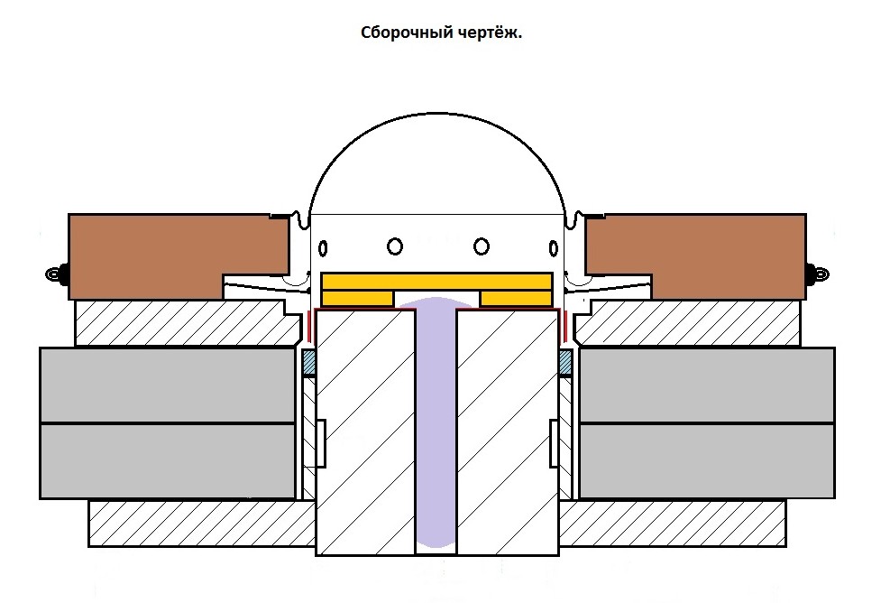

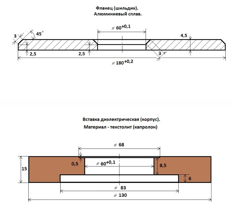

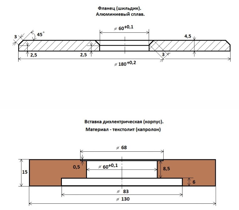

Нашел конструктив купольных СЧ, которые выкладывал, с чертежами, эскихом, и измеренными Т-С.
Сборочный эскиз показан без верхнего шильдика.
Начиная с 40 сообщения темы:
Купольні_СЧ_50_мм_.jpg. Купольні_СЧ_50_мм.__.jpgКупольні_СЧ_50_мм__.jpgАС_100ГДН-3_куп._СЧ_.jpgАС_100ГДН-3_куп.СЧ__.jpg
