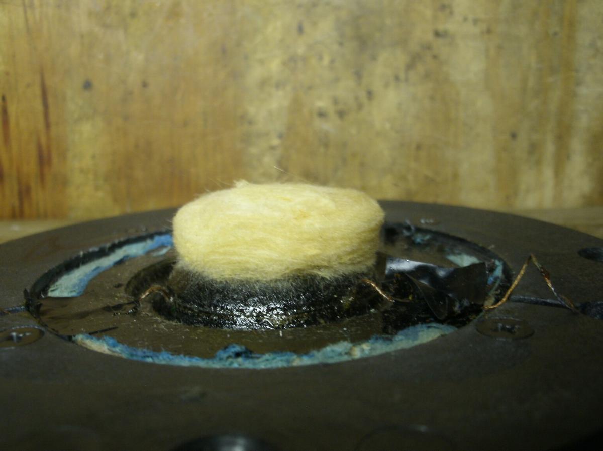

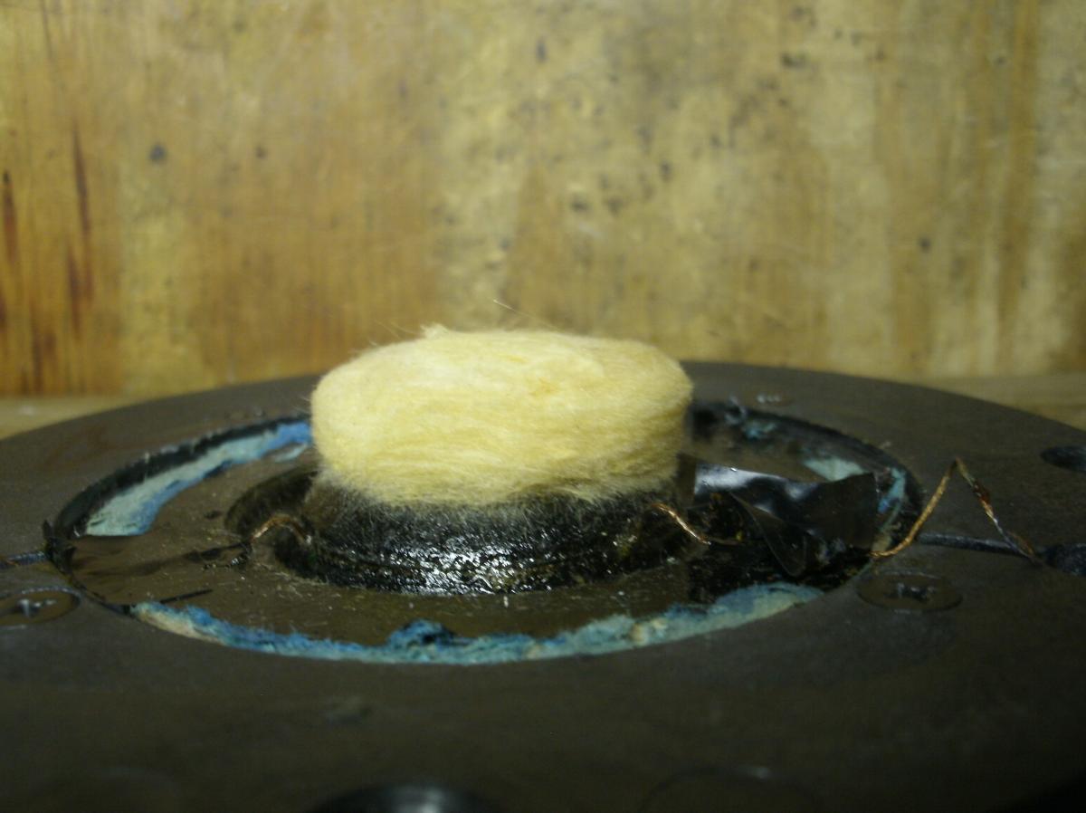

Что посоветуете положить под колпачок? МС керновая, поэтому никаких отверстий в керне, плоскость. Стоит ли делать чтоб вата слегка касалась купола? А в некотором винтаже её прям много ложили. И даже для симметрии между куполом и решеткой ложили
обязательно как мин. шарик в торце керна.
причём если бы купол был тоньше и с пропткой жёсткой тогда обязательно демпфирование мех. посредством ваты в самую макушку купола но это высокая сч-вч конструкция.
Быть может в твоём сл. подойдёт такой вар. но нужно пробовать и слушать.
самое топ. решение по вате это начесать её с "памперса" принтера в качестве демпфера акуст. или внутреннего слоя мех. демпфера. т. к. материал садится достаточно быстро а на наружный слой если нету доступа к шерсти тогда начесать с акуст. ваты без твердых включений и по всему куполу расположить.
Сергей, то, что на фото это не вата. Что за материал - не знаю. Часто встречается в японских динамиках. Он невесомый и легко сжимаемый. Так вот эти, к примеру 8 мм жёлтого, без всяких усилий можно сдавить до 0,5...1,0 мм. Поэтому мешать воспроизведению данный материал не будет. Это я про призвуки
Отечественную вату, если только глазную, мелкодисперсную. Часто находится в пластиковых упаковках-бутылочках с таблетками и капсулами. Для устранения перемещения таблеток.
Попробуй на керн сделать из крупноячеистого, упаковочного поролона. С пропиткой тушью.

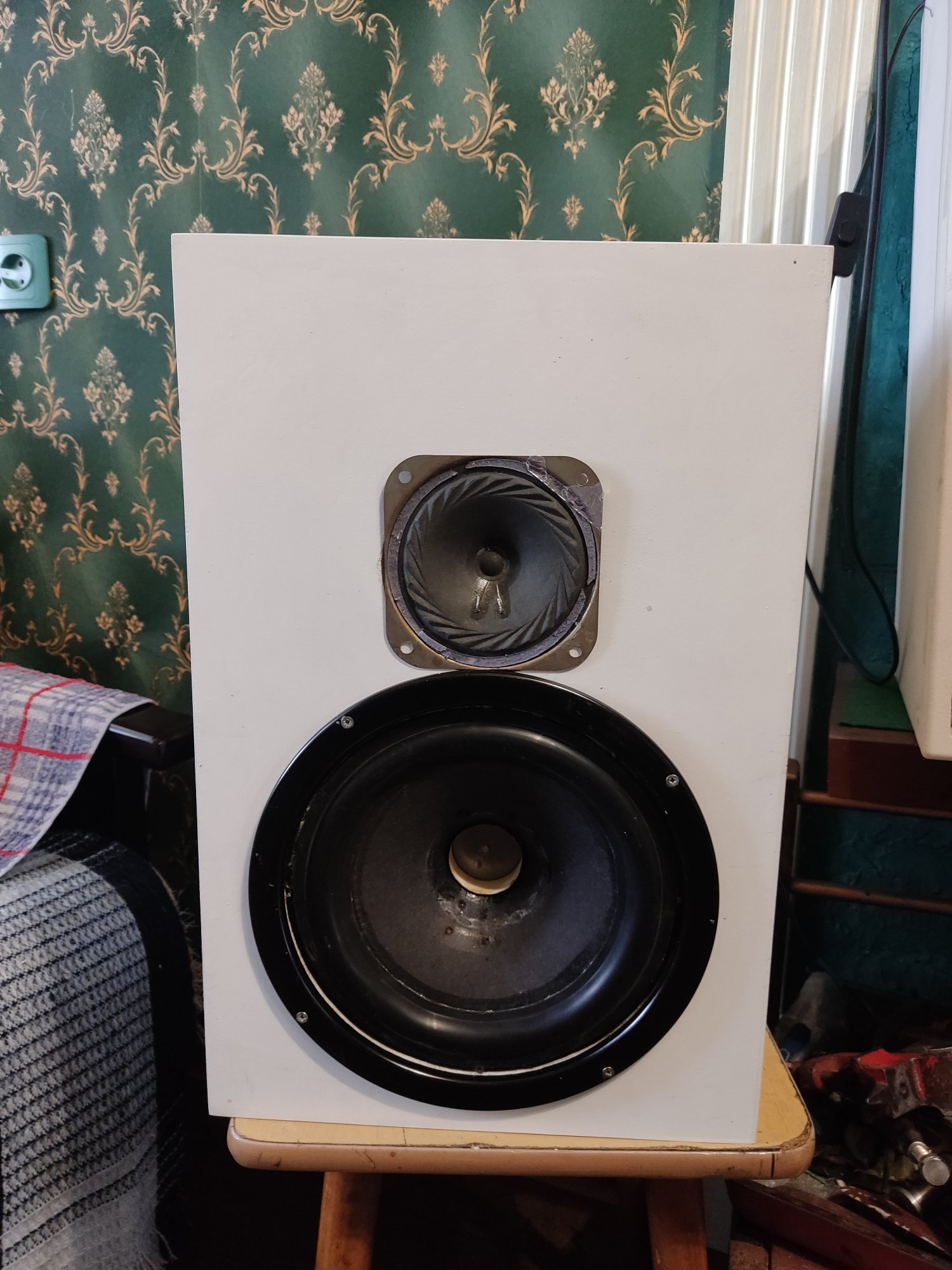

Подскажите пожалуйста эти купольники СЧ и ВЧ требуют какого габарита передней панели АС или их можно на "палке" устанавливать скрепив меж собой ?
Всё как с обычными динамиками

а с обычными где с нормами ознакомиться ?
ну вы как маленький. Обычные динамики, не басовики, просто суют в тот ящик, что имеется, в ту АС, что будет в итоге. Что там ознакамливаться? На каком расстоянии от края и какой ширины морда? А толку писать что-то в учебнике если динамик каждый единственный и неповторимый, а АС делает каждый под себя, кому-то высокие, кому-то широкие. Хочется по науке? Тогда беритесь за микрофон.
На Вегалабе народ голосует за корпуса с мордой не шире динамика, а Бокарёв любитель АС с широкой мордой. И у всех есть цитаты из учебника как правильно и у всех АЧХ имеется, а мнение разное...
Влад,
то есть норматива нет, купольники не требуют объёма ящика, закрытая МС и отсутствует корзина, просто ширины переднего фланца будет достаточно? чисто эстетические требования ?
АБ за широкую морду с НЧ динами а купольники позволяют сделать двух объёмную АС разделив НЧ и СВЧ, поэтому и спросил
Как бы да. Делаем АС под свои басовик и чувство прекрасного и просто добавляем пару литров под СЧ и место для него на передней панели. Бокарёв говорит что лучше располагать все головки по центру, многие говорят что лучше симметрично сдвинуть немного СЧ и ВЧ в бок. Мне вот придется делать сбоку, хоть изначально задумывалось всё по центру. У купольника излишне огромный магнит, иначе не влезет. Изначально то задумывалось что на СЧ будет крошка 1гд-50, или что-то на его основе. Много там предстоит вырезать-фрезеровать место под купольник. Если конечно он заиграет прилично.

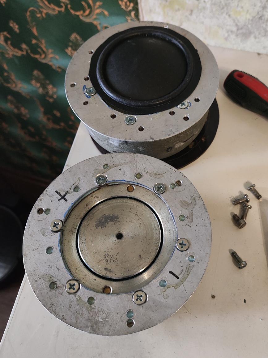

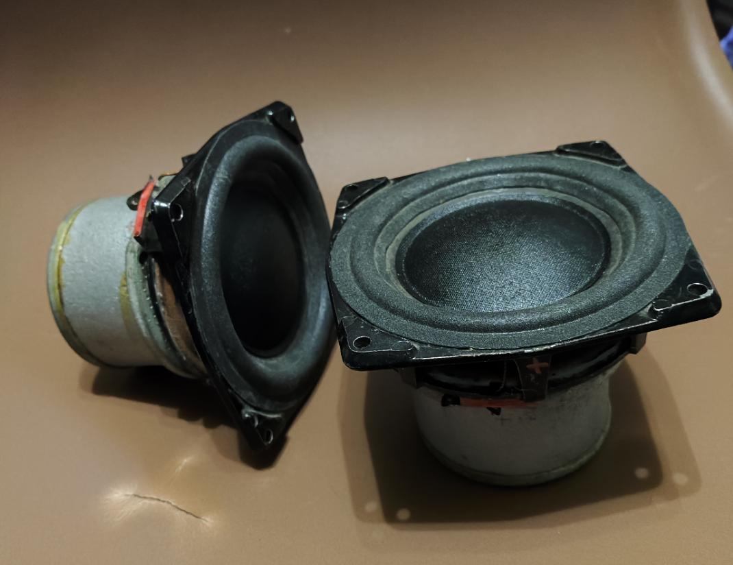

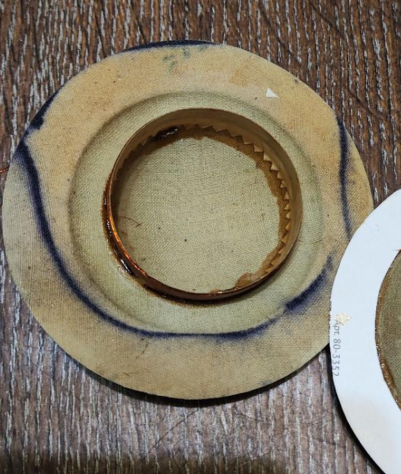

Пока идёт процесс с СЧ, со второй парой колпачков доделал 5", которые пролежали не менее полугода в состоянии 90%
Как видно на фото, магнит применил от 10гд-30е. Катушка в 2 слоя на 8 ом.колпачки специально выбра приклеить такие, пусть будут басовички в пару к мелким 2-3" широкополосникам.
Пока ничего не мерил. Лень доставать измериловку, потом, вместе с СЧ и ещё другими головками за раз сделаю. Но опыт говорит что их надо в ФИ. Подвеска вышла довольно тугой, не для ЗЯ, да и магнит такой даст добротность около 0,3 даже с не самой лёгкой подвижкой. Посмотрим, может попробую в первый раз ПИ собрать.

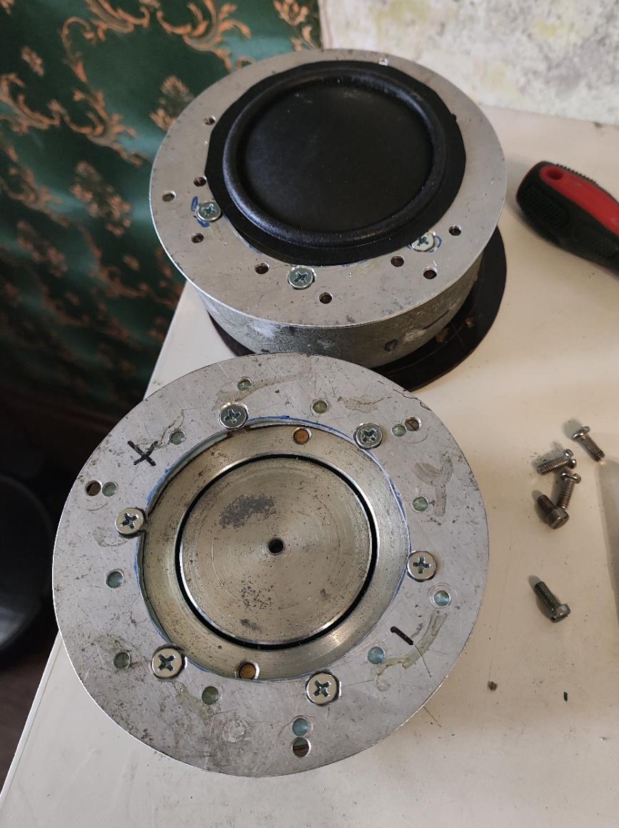

А для купольника вчера изготавливал накладки. Вроде все расстояния между резьбами замерил, всё делал аккуратно, но получилось что радиус, по которому идут резьбы крепления я задал на 2 мм больше. Будь там просто крепление болтиками, хрен с ним, подпилил бы отверстия в овал. Но мне надо потайными болтами, овал потом ровно не раззенковать. В мусор и начинаем сначала. Обидно.

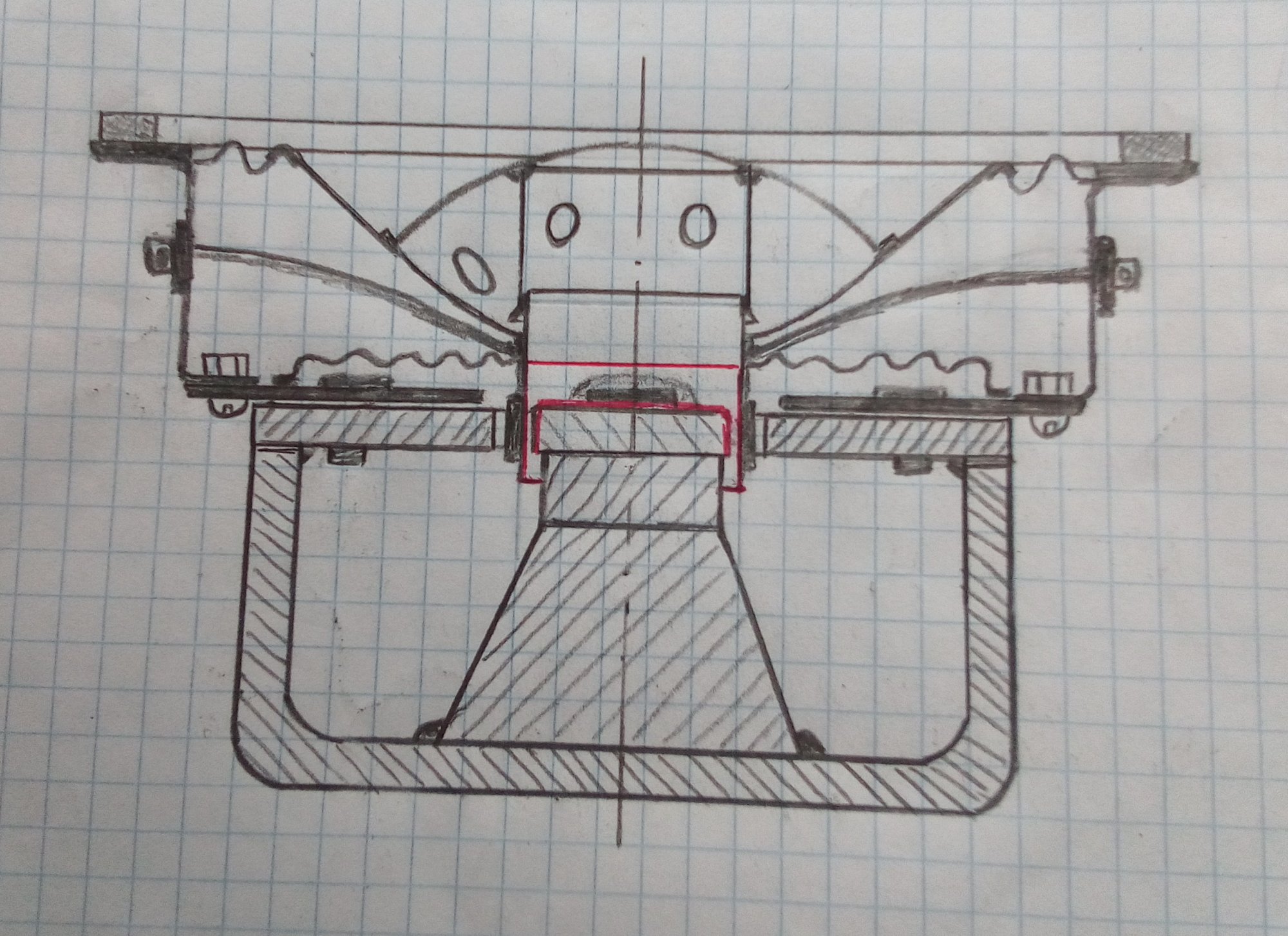

Один чувак как -то говорил, что можно на диффузор ШП динамика типа 5гдш-5-4 наклеить бумажный купол и получится купольный СЧ динамик. Но не очень верится...
У "Technics SB-501" принцип примерно тот же. Только колпак толкает не диффузор по окружности, а каркас катушки диаметром 30...32 мм упёртый в центр бумажного купола. Две ЦШ и тканевый подвес. Диаметр купола примерно 75...80 мм.
По такому принципу - катушка в центр колпака СЧ я и сделал свои первые купотные СЧ. Которые с успехом применил в самодельной акустике.
Колпак 45 мм тканевый с пропиткой и тканевым подвесом от П.Зодниева. Катушка 1". ЦШ.
Мне кажется что более удобный, но равноценный по качеству звука в случае когда катушка крупная но не ,как в чистом купольнике, равная куполу, будет если купол перевернуть блюдцем. Не резать в центре отверстие под катушку, а цельное блюдце. Я такие сч начал делать, но примерно на половине притормозил. Не решил ещё делать для себя в маломощную систему, или знакомому в качестве СЧ на С90. Туда придется делать прочнее, но будет тяжелее.
Проще вариант купольно-конусный. Как на фото.
Когда купол не балласт в центе диффузора, а деталь, тянущая за собой часть диффузора.

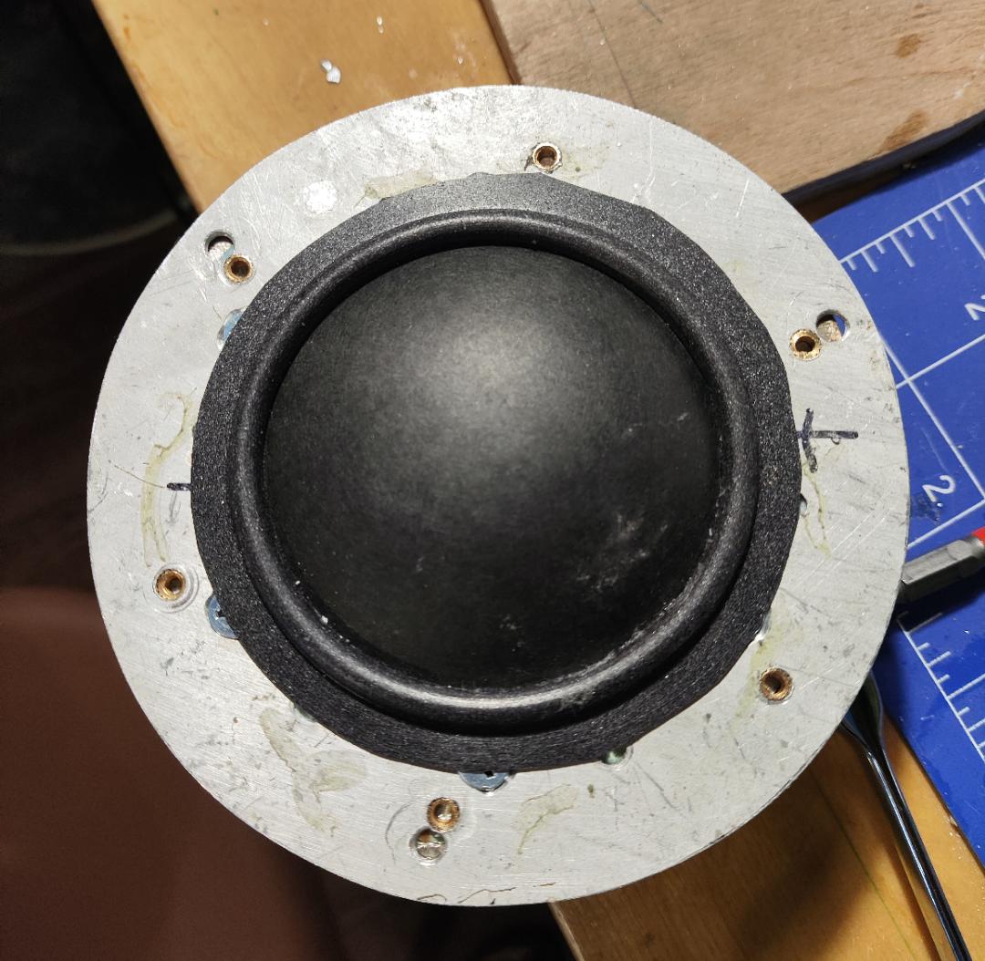

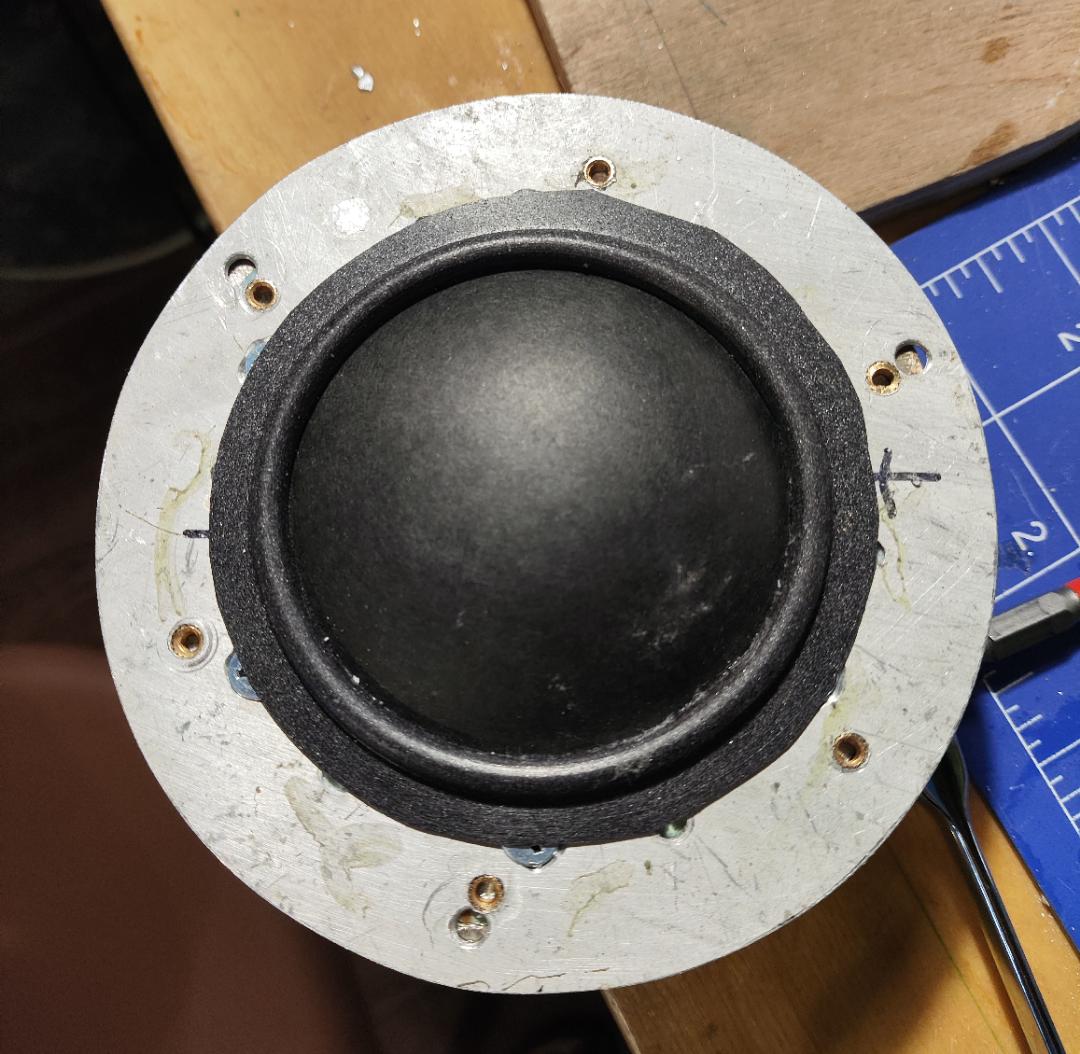

Потихоньку дело движется. Напомню, я использую в процессе практически мусор что в гараже скопился. Вот понадобилось сделать проставку чтоб совсем чуть приподнять купол над фланцем и перенести крепления потому что родные на фланце как раз под подвесом получились. В кусках алюминия было много лишних отверстий, плюс я сам не рассчитал и просверлил с ошибкой отверстия под фланец. Думал выкидывать, но сообразил что можно просто градусов на 30 сдвинуть и насверлить новые.
Не скажу что я прям халтурил, но и не старался делать всё идеально там, где это не критично. Например центральное отверстие под сам купол я просто выпилил ювелирным лобзиком (рекомендую) и не стал ровнять в правильный круг. Главное что наружное место приклейки подвеса нормально ложится.

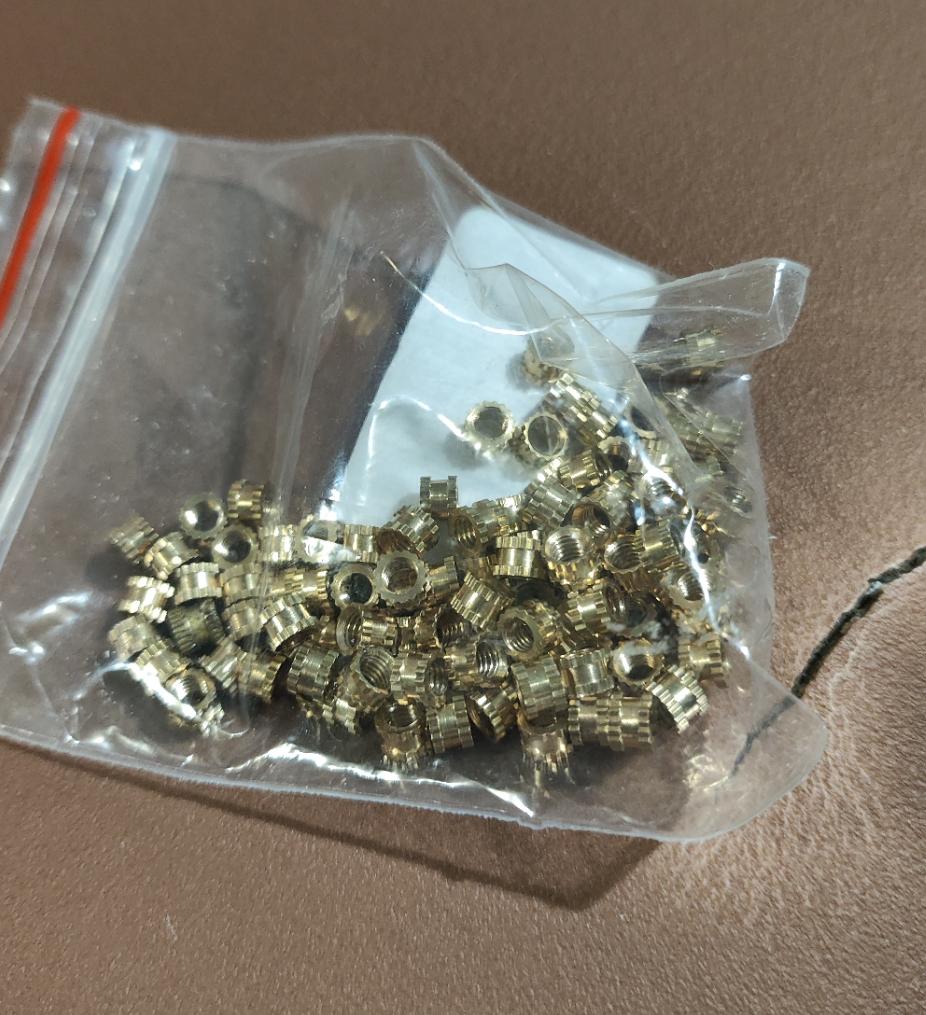

Резьбу под новые крепления, которые будут для декоративного фланца, им же головка будет крепиться к ящику, я не стал нарезать в мягком алюминии. Я применил латунные вплавные гайки, что применяются для создания долговременной резьбы в пластике. Просверлил под них отверстия чтоб туго влазили и подклеил суперклеем. Чтоб суперклей не попал на резьбу, я в неё выдавил по капельке силиконовой смазки.
МС тяжёлая поэтому я не пожалел и сделал не по 4, а 6 точек крепления.
Надо будет не полениться и отмыть эти пластины, а то позорно выглядят 😔

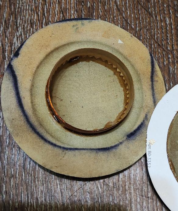

Высота от фланца МС до места приклейки подвеса 3 мм. Осталось измерить расстояние до места склейки каркаса катушки с куполом и можно отрезать лишнее с катушки.
Надо обдумать, клеить просто встык, или нарезать зубчиков как на последнем фото.
Вопрос, клей 7000 это резиновый, или твердый? Стоит его покупать?

Клей-7000 — это прозрачный клеящий состав на основе эпоксидной смолы, который имеет гелеобразную консистенцию. Он используется для склеивания различных материалов, таких как пластик, стекло, керамика и металлические детали. Клей-7000 обладает высокой адгезией и антивибрационными свойствами, что делает его идеальным для ремонта сенсорных экранов на мобильных устройствах. Срок высыхания составляет около 48 часов, и он легко отклеивается при нагреве до +80 ℃.
Ну как всегда, клеит всё, только ничего не держит!
Вот и я почитал и пока решил что лучше я на БФ-2 приклею.
Колпаки я на него Т-7000 приклеивал. Который без отбортовки. Даже сотка бумага на бумаге отлично держится.
Когда с иголочки тюбика. Аккуратно. Красиво смотрятся вместе с надёжным удержанием. Два года уже.
