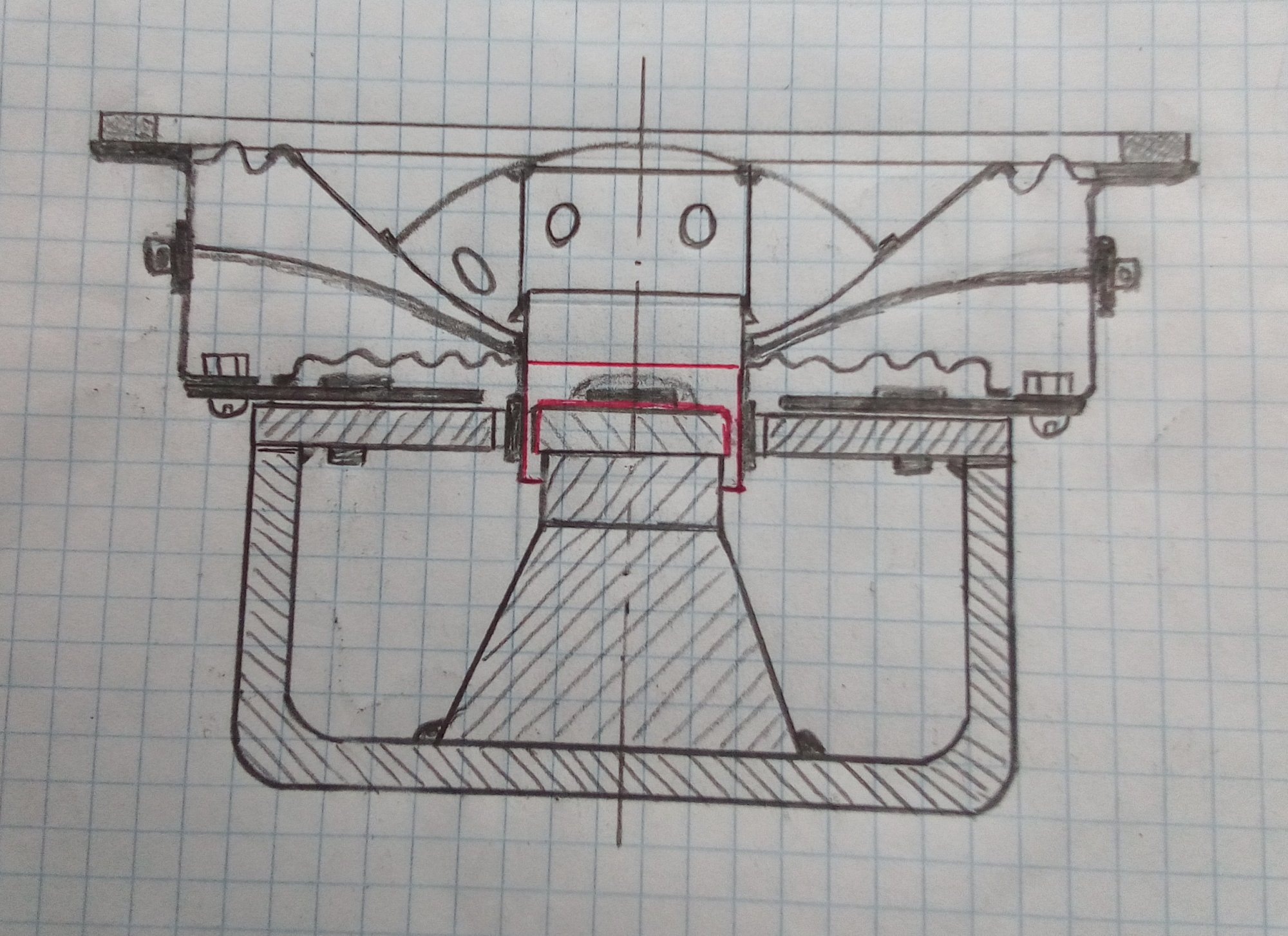

Я в осадок выпал . Не соображу как теперь разместить для приклейки купол по центру установленной в зазор катушки.
Проще вариант купольно-конусный. Как на фото.

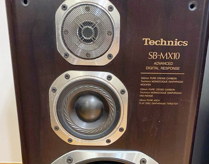

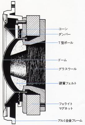

Это прям по мотивам Technics SB-MX10:
Или те же Sony SS-G7, где диаметр звуковой катушки, равен диаметру купола!
И всё таки, это же не купольные СЧ, а классический конусный с гипертрофированным куполом.
sch_na-bazi_4gd-6_-jpg.168613
Тут треба обчислити площу конічної частини дифузру і площу купола. Якщо вони співставні, то це буде не класичний конусний. Тим більше, що купол не пасивна деталь, як у класиці, а активна частина рухомої системи.

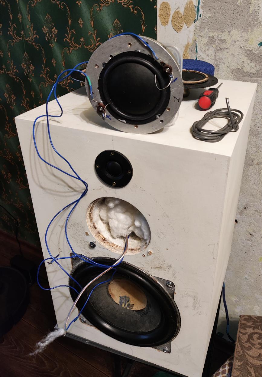

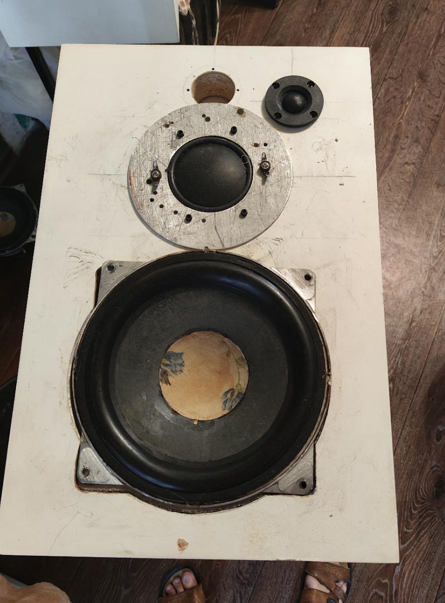

Собрал в подобном виде просто проверить издаёт ли звуки. Под куполом вата.
Подключил первым порядком через 22 мкФ. Вроде играет))) пробовал и напрямую негромко - тянет и так. Сижу, слушаю Пёрплов. Вроде отдачи хватает в пару к 10гд-30.
Холодно чтоб идти в гараж, искать что-то на фланцы. Потом ещё в этих корпусах выпиливать места под фланцы... Сильно неохота заниматься в квартире этим.
Понимаю что без микрофона это игры вслепую. Пробовал я делать микрофон, но что-то не пошло, может скоро сделаю ещё попытку. Самому хочется сделать раз по-уму и закончить на этом.

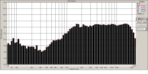

Если в самой конструкции, и от сборки, нет явных косяков, то играть будет ровно.
Без выбросов и провалов. Что на тренированный слух можно уловить.
Прогоните хотя бы на свип-сигнале на сотнях милливатт.
Я специально минимально приклеивал подвес к корзине, вдруг центровка уйдёт, чтоб оторвать можно было. Поэтому проверять свипом на слух и в Арте параметры сниму уже как фланцы сделаю чтоб нормально прижимало.

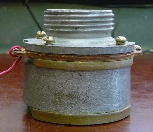

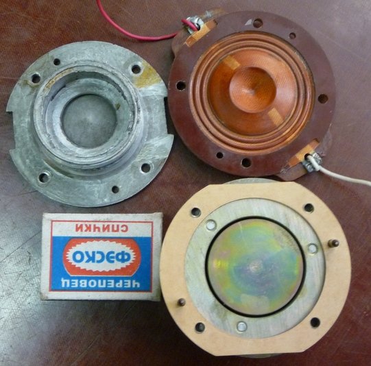

Если что, то у меня есть два комплекта от пажарных кричалок с 2" зазором на неодимовой таблетище. Оба комплекта рабочие. Надо фото поискать. Закинуть. Чтобы имели представление.
Есть стойкое ощущения, что я на форуме где-то писал про них. Фото выкладывал. Найти не могу.
https://ldsound.club/threads/dinamiki-iz-avto-sireny.1757/ #6
Лежат пара таким МС. Сделал бы с ними СЧ, вот только диаметр керна там нетрадиционный 38 мм. Нет желания ради одного раза искать токаря и платить за оправку. Возможно позже попадется подходящий цилиндрик, трубка какая-нибудь.
Интересно какая там индукция в зазоре.

Мои лежат в шкафчике. Не так и далеко. Попадутся на глаза в удобный момент, обязательно измерю!
Спасибо. Прям побыстрее не торопись доставать, просто при случае. Если там большие числа, может активнее буду искать оправку.

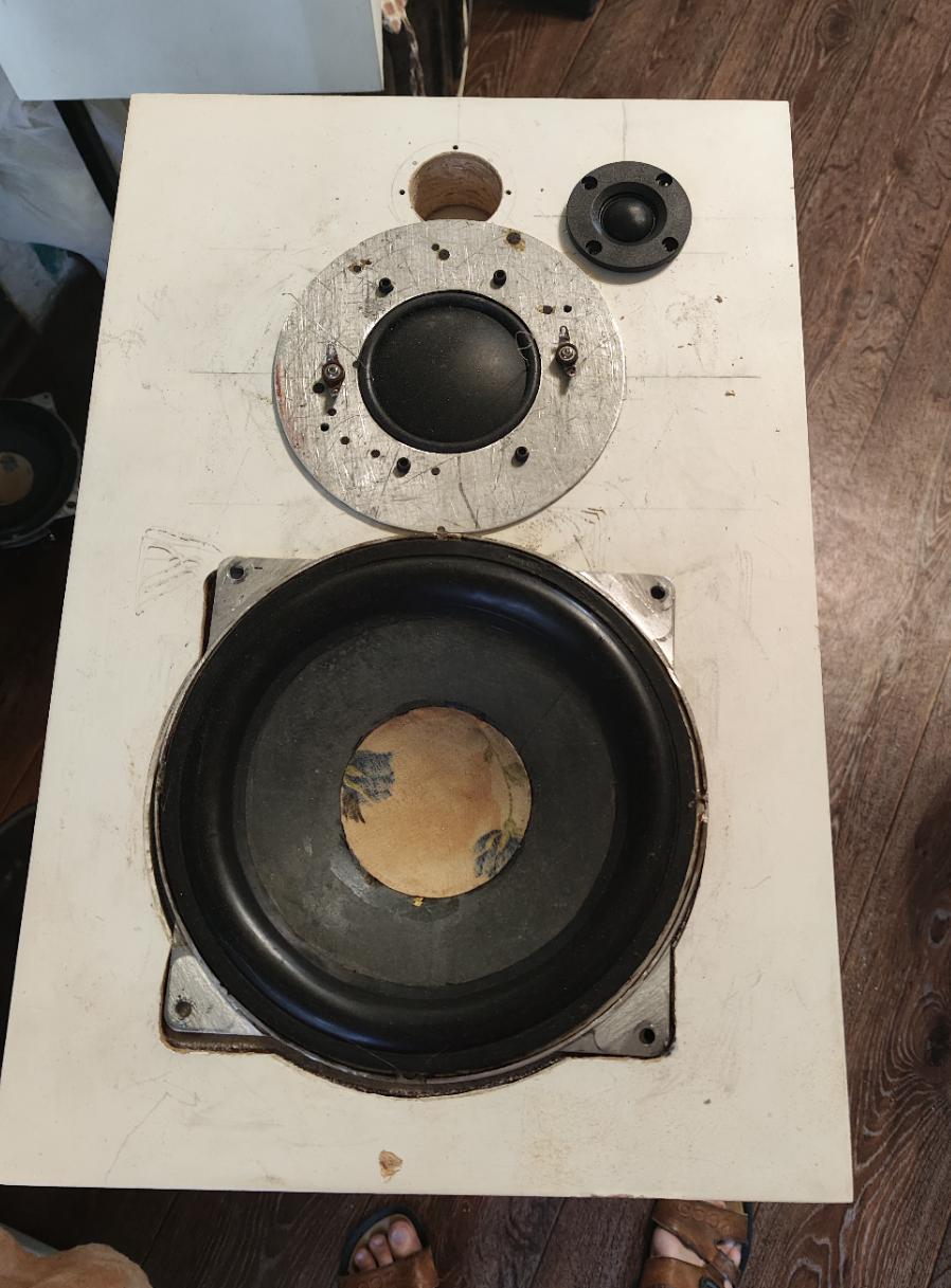

Ух, задолбался. Так вышло что на моих АС морда из двух слоёв ДСП и плюс крагис для выравнивания наклеен. Вот пришлось сегодня выпиливать там место под купольник плюс пересверливать коронкой отверстия под ВЧ. Пилить было проще всего. Там ещё перед расширением отверстия надо было удалить приклеенный цилиндр, объём под СЧ. А он, **** такой, стоял намертво в обоих АС.
Теперь надо думать как прикрыть для герметичности ящиков старые отверстия под пищалки. Места на морде мало, получилось что СЧ налезал на старое место ВЧ.
Будете смеяться, но один из отбитых цилиндров (кусочек трубки от линолеума) не пролазит между расклинивающими брусками. И сквозь расширенное отверстие под СЧ тоже не хватает миллиметров 5 для прохода.
Придется оставлять пока там внутри.

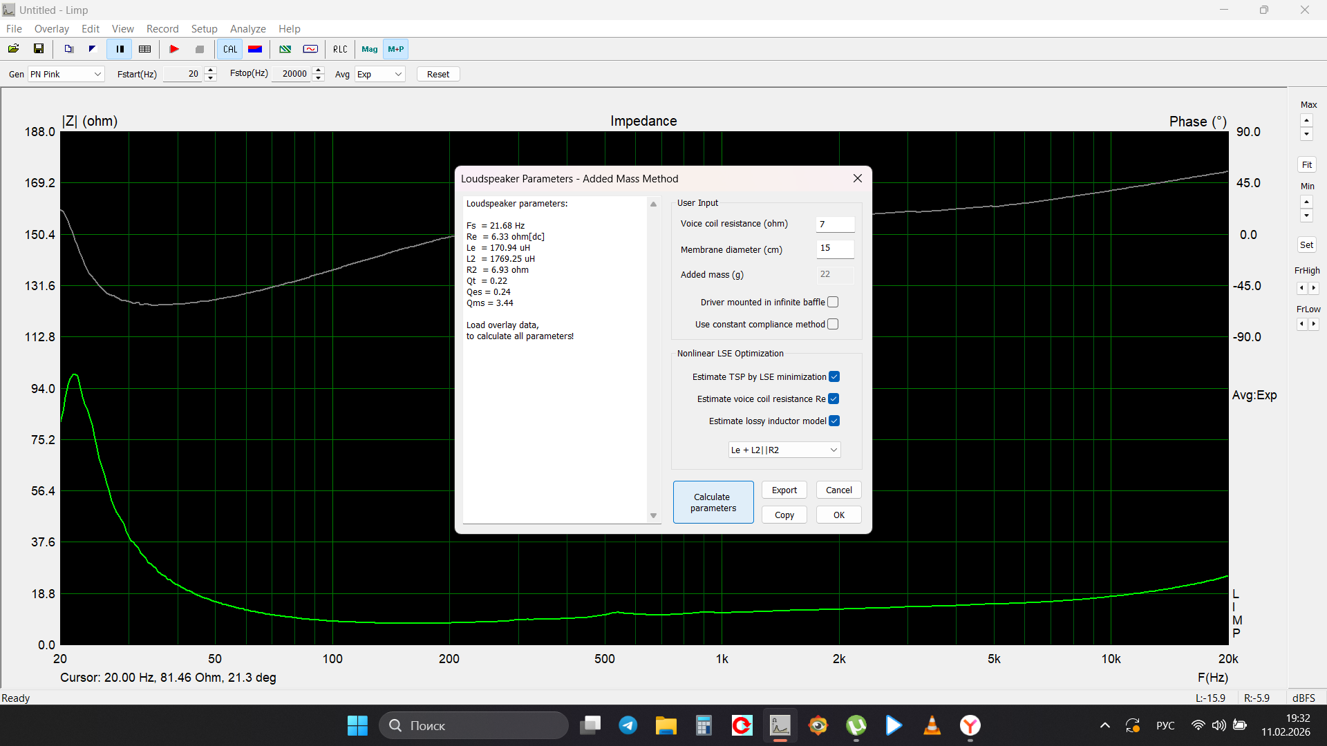

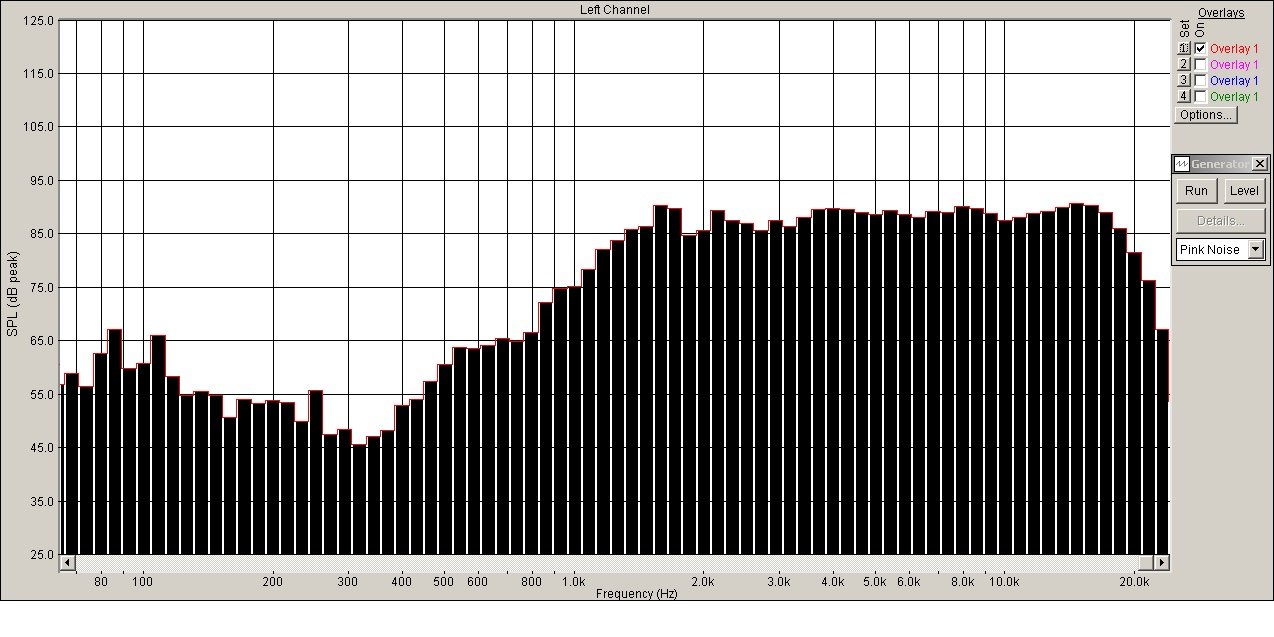

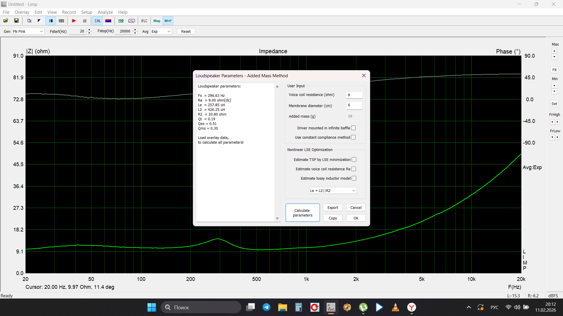

Достал свою измериловку, начал пошагово по инструкции. Тем более что давно не делал. Калибровка, проверка резистором, проверка катушкой. Всё нормально показывает.
Ставлю чужой 10гд-30. Очень неплохо - 32 Гц и 0,44 добротность. Ставлю свои самодельные 5". В одном там провода поправить надо, а второй нормально измерился. В их теме выложу.

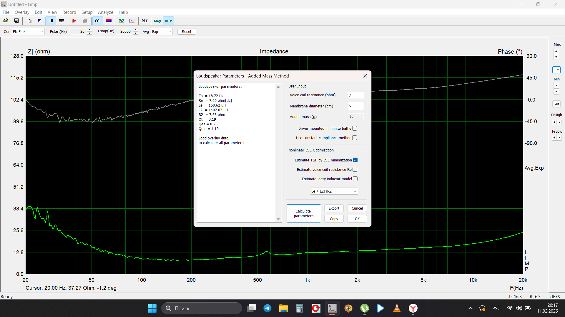

Ну хорошо, давай ещё для проверки подкину свои 8" НЧ. А у них очень низкий резонанс, грузиками его не измерить полностью, только в ЗЯ. И из-за очень мягкого подвеса на кривой неровности. Но это дело известное и логичное. Как бы всё сходится. Проверяю опять резистором и катушкой. Всё в норме.
Теперь присоединяю по очереди купольные СЧ. Ожидаю что резонанс будет низкий , провод в зазоре длинный, а значит и добротность невысокая. Да уж, невысокая 😱 Я несколько раз перемерял каждый, подсоединял резистор и катушку. Ну не думал я про такую добротность. Вроде и измерения правильные, но и цифры....
Вот вам в кучу параметры 8" с которыми куполам играть. Скорее всего завтра в ящиках недостающие параметры узнаю. Буду тогда народ пытать, что же с такими делать 😁
Дрожь на кривулине это из-за мягкого подвеса и шайбы. Ничего там не перекашивается и не затирает.
