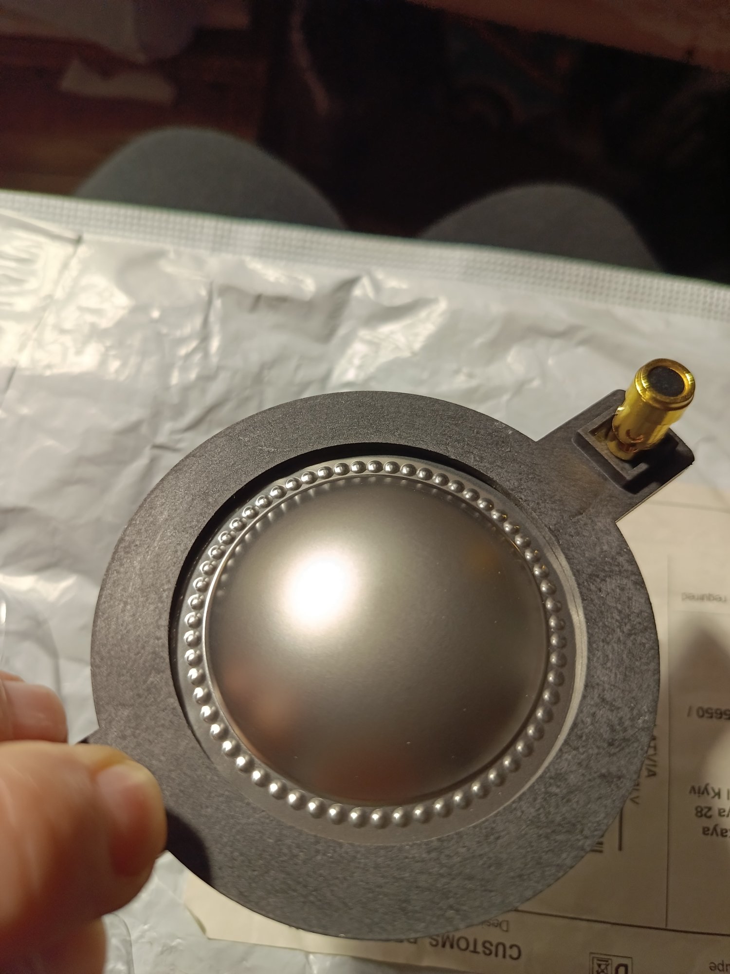

второй год подобные лежат, в описании титан у меня
но я планировал пересадить их на подвесы из ппу.
Может вы попробуете?

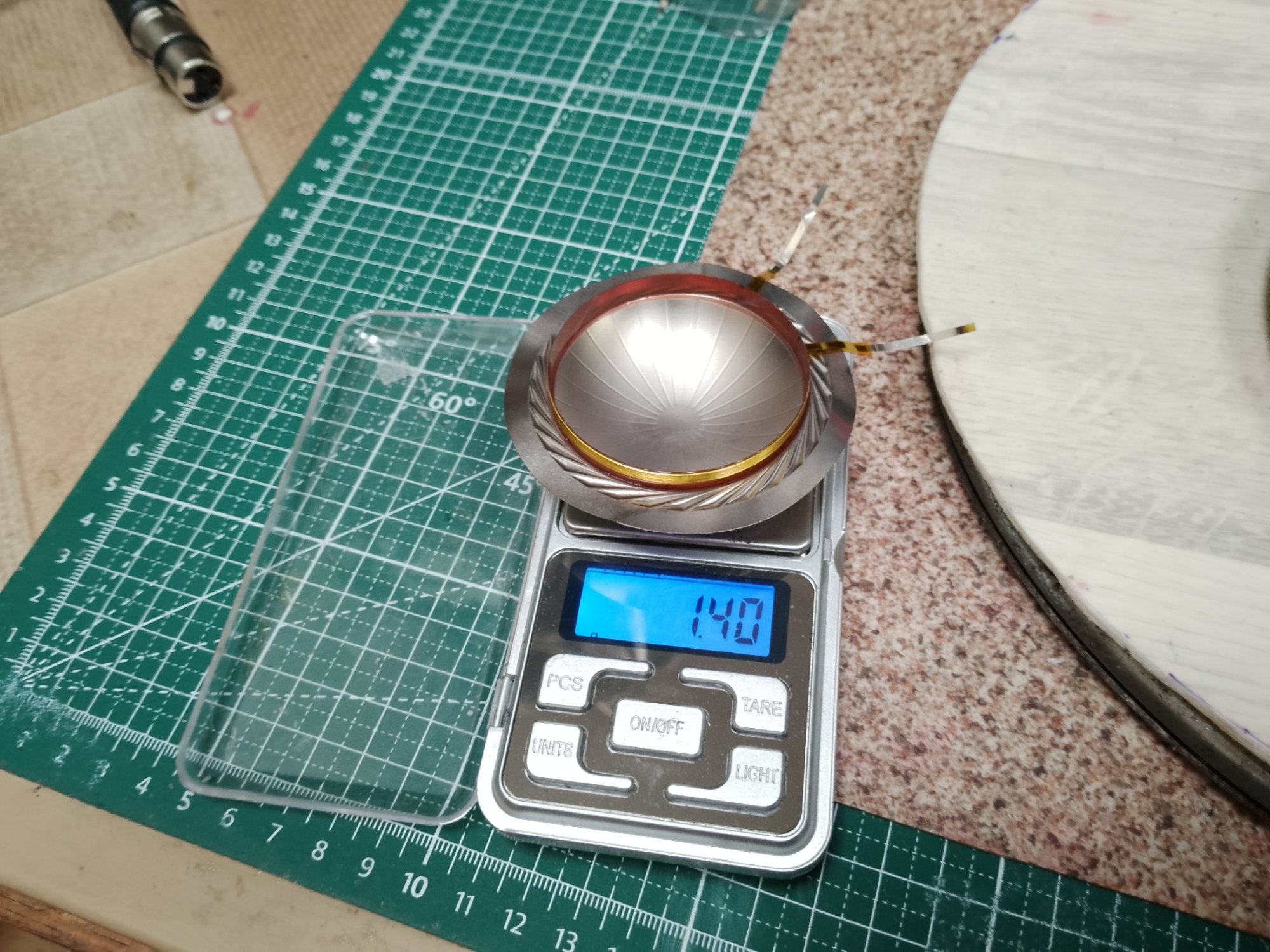

Да, я сразу к ним заказал два комплекта подвесов более-менее подходящих, одна пара тканевых, вторая ппу вроде (но это не точно, с китайцами нельзя быть уверенным), только они на неделю позже придут.

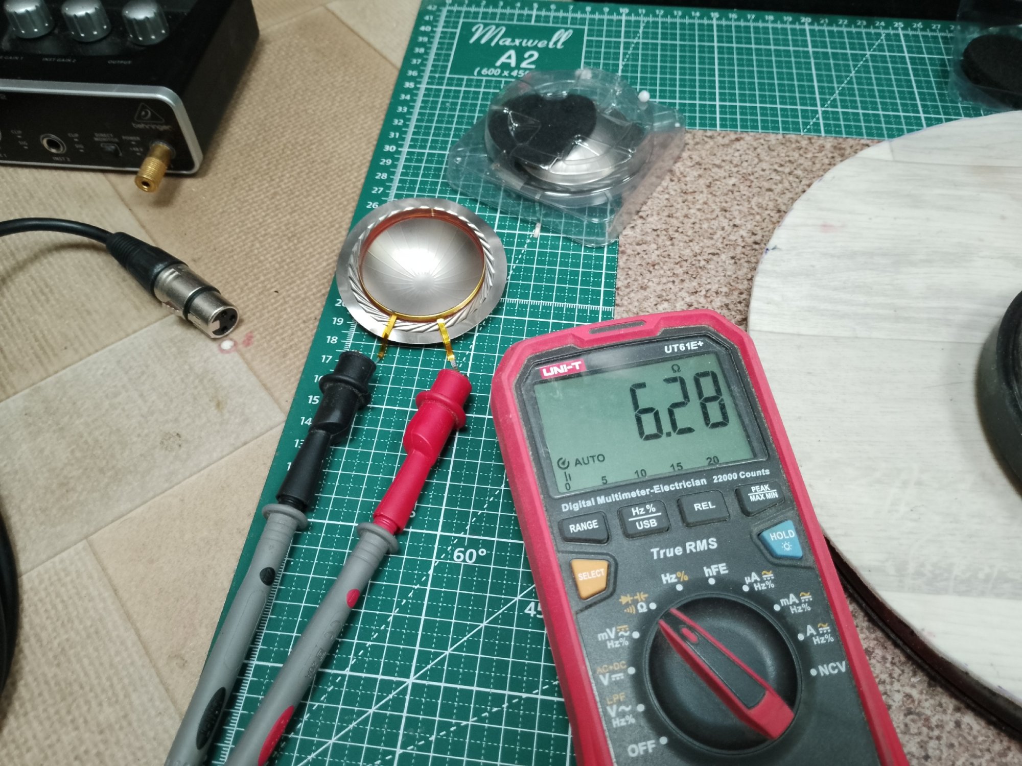

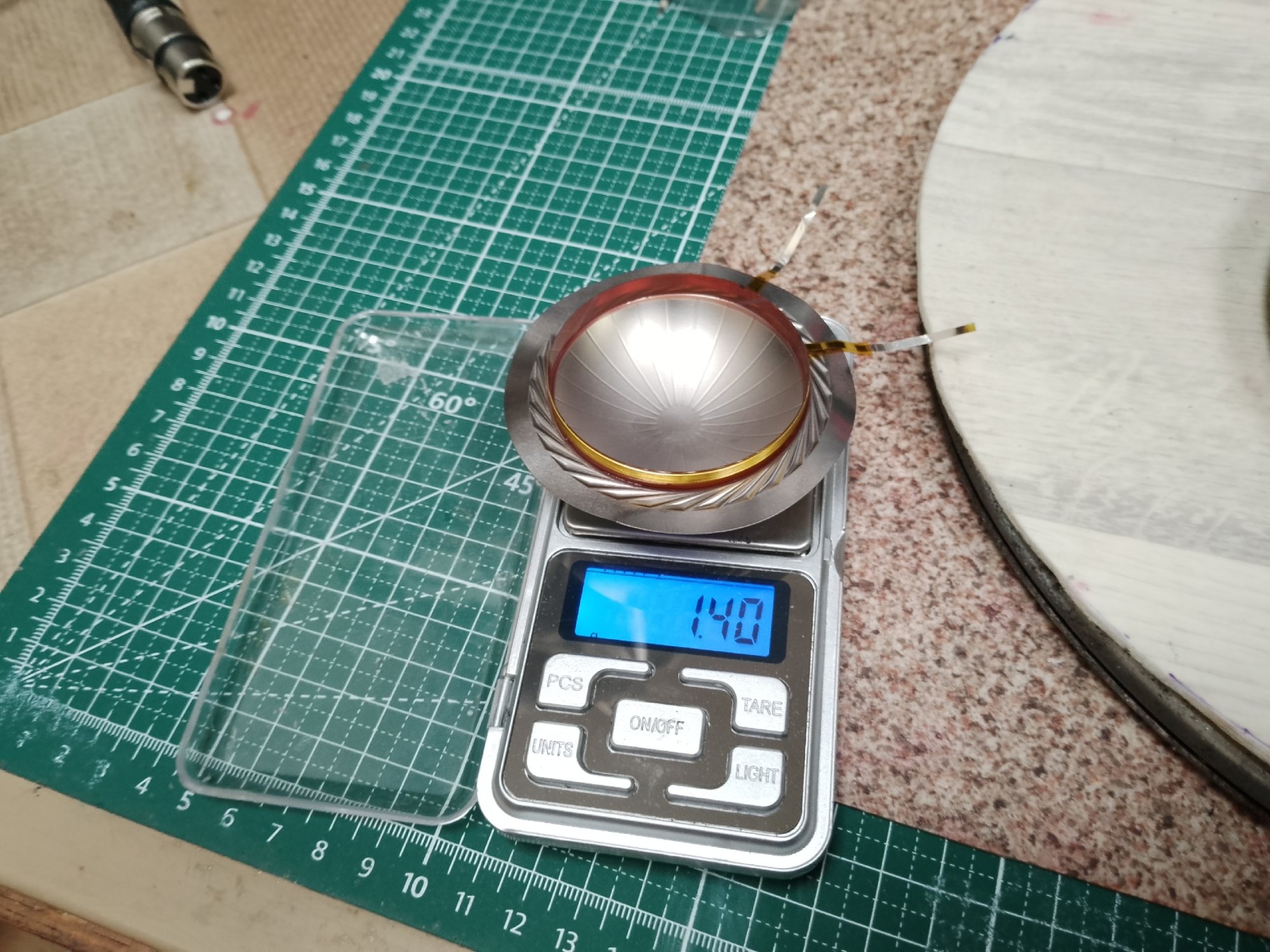

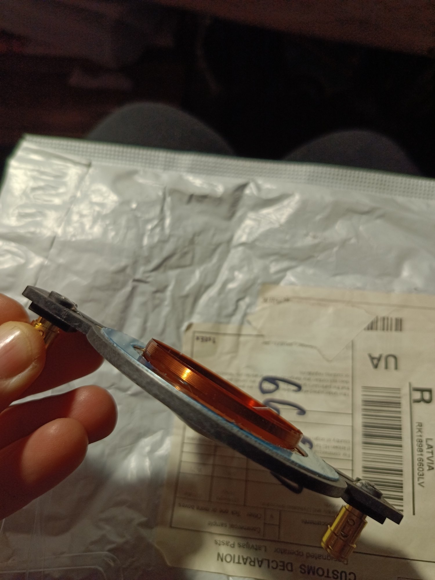

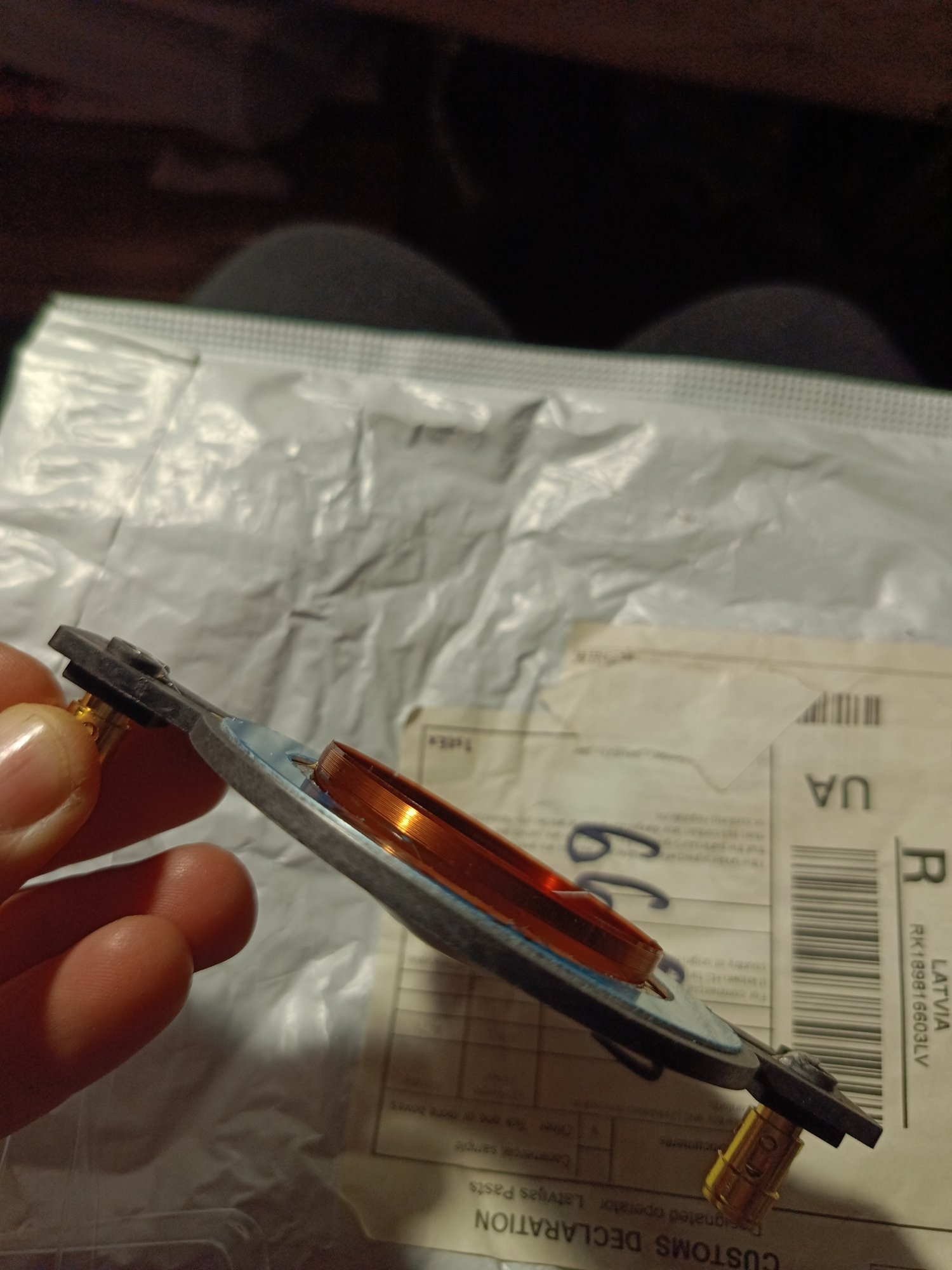

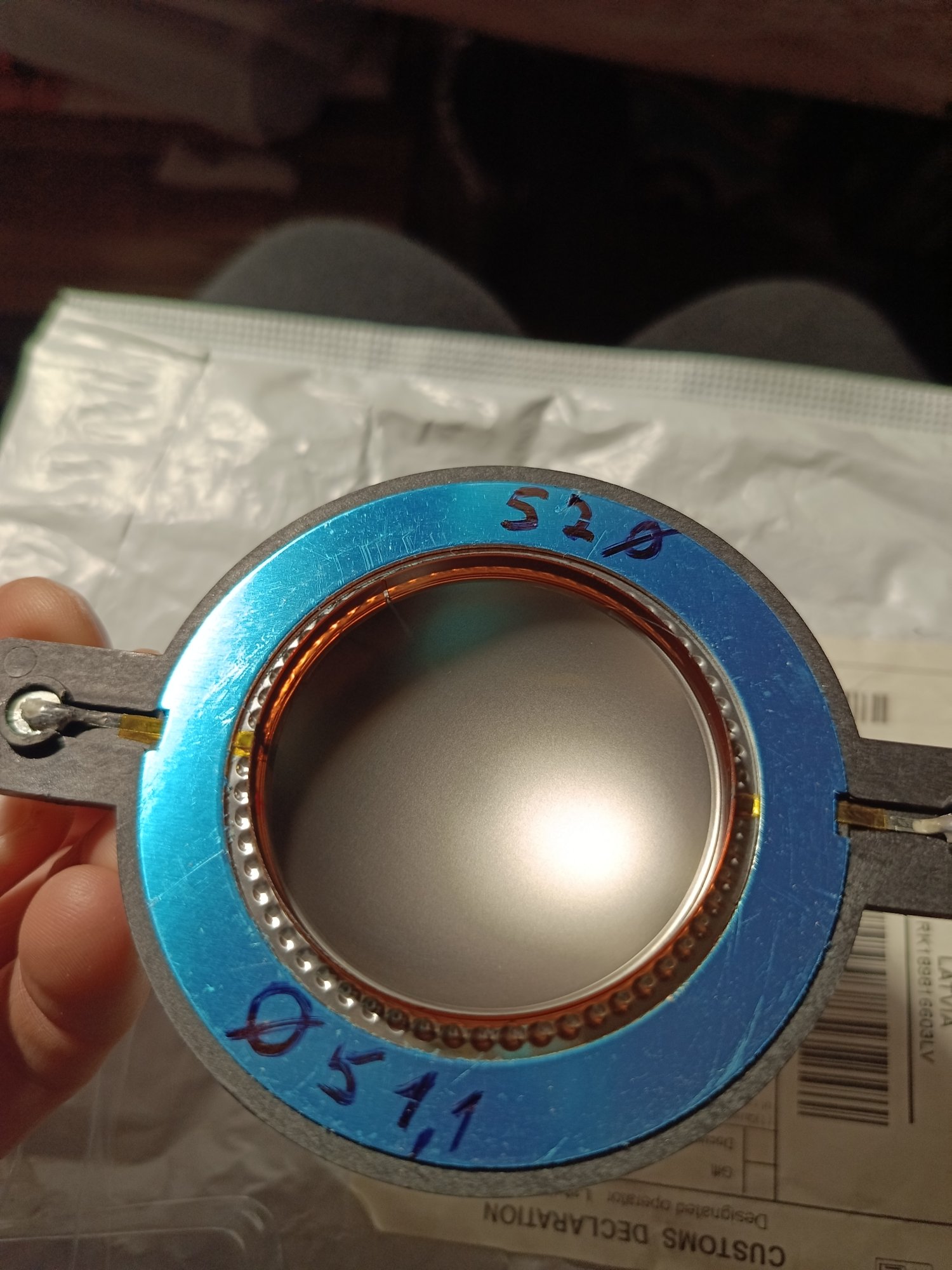

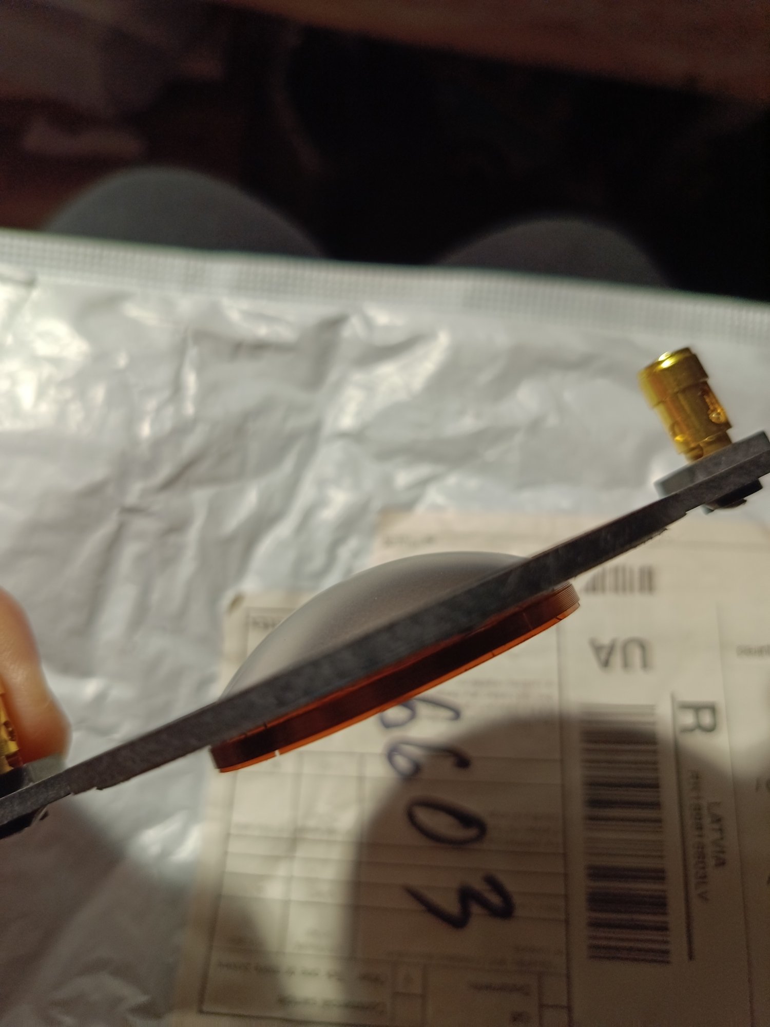

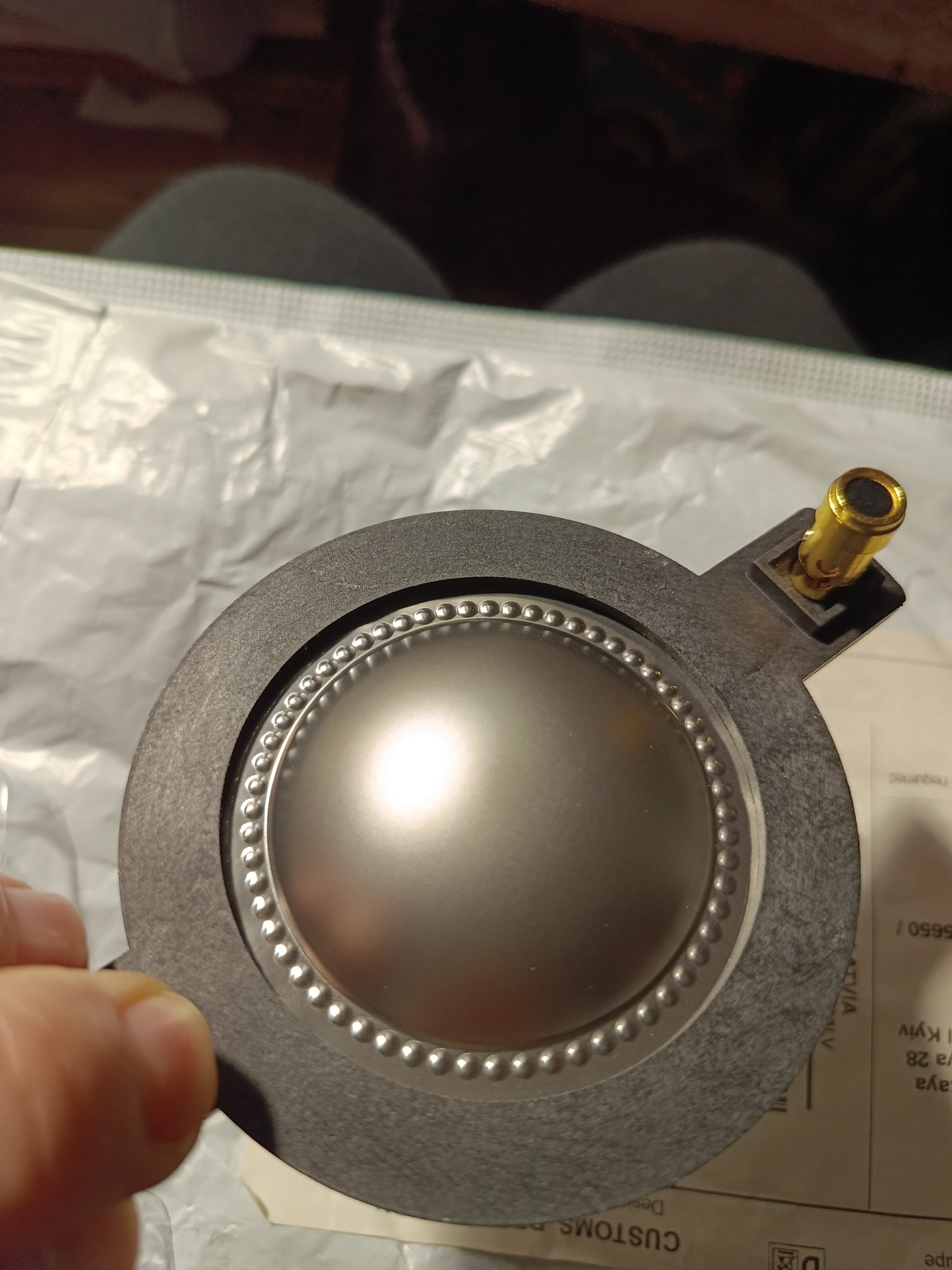

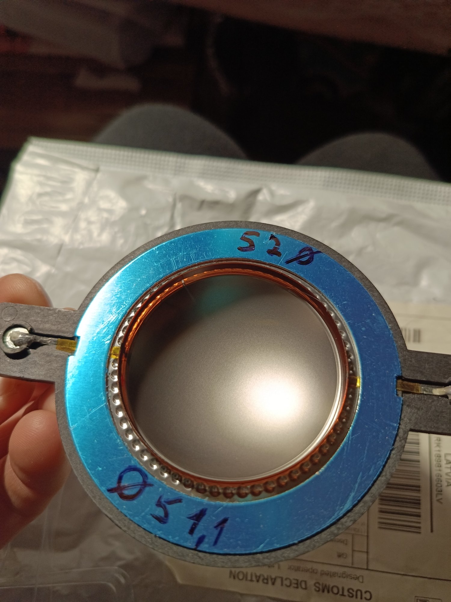

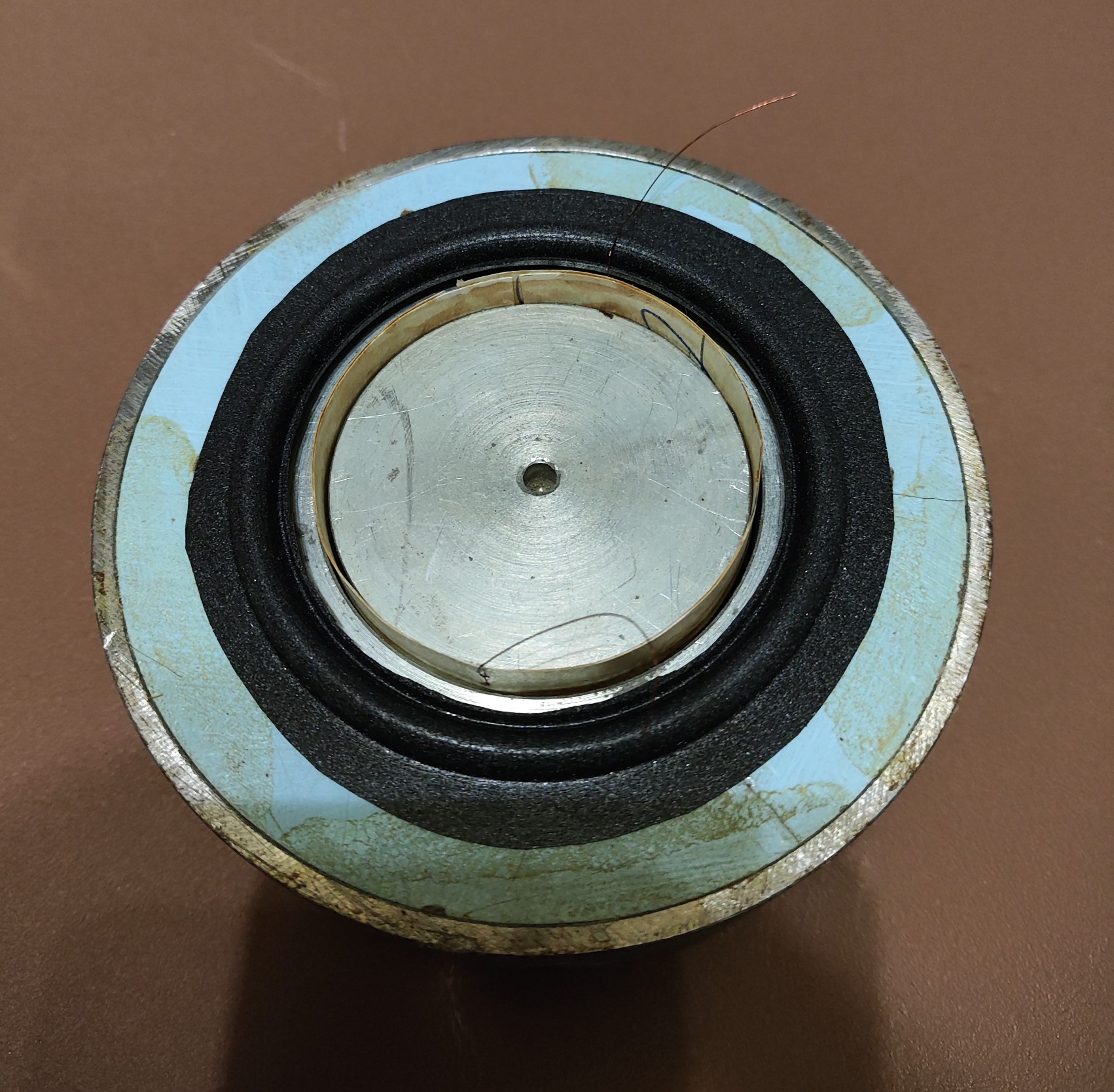

Сам лоханулся, увидел купол с готовой катушкой прикинул что, у меня зазор 49.5-51.5мм, глянул катушку - 50.8, и не раздумывая заказал... не стоило спешить перед НГ, а чуть вдуматься.
В общем диаметр каркаса действительно 50.8, а внешний диаметр 51.8. Катушка в зазор лезть отказывается, как ни странно.
С одной стороны жаль конечно - всё таки готовый каркас, алюминий на ребро, вес отличный, сопротивление что надо
Jn0IgrfkweZFfM7K7FahBQWgvPlQ0MCJ4pq4mJEfpu3Lb4k9UPeGjRy-9zOUgYy5bZCfzKcPYZmHOZiQHXeyUusw.jpgygC17cxAYGSg7FbbvWsvXnSQSjBPWvTcNQzBU5QPx3EiCi31wIWASXJ8TQ3hvd24XK77Mf0ljboa-lBuj3mTzoOH.jpg
С другой стороны - каркас коротковат, это накладывает ограничения на конструктив, подвес я всё равно срезать собирался. Катушку попробую снять аккуратно, может пригодится

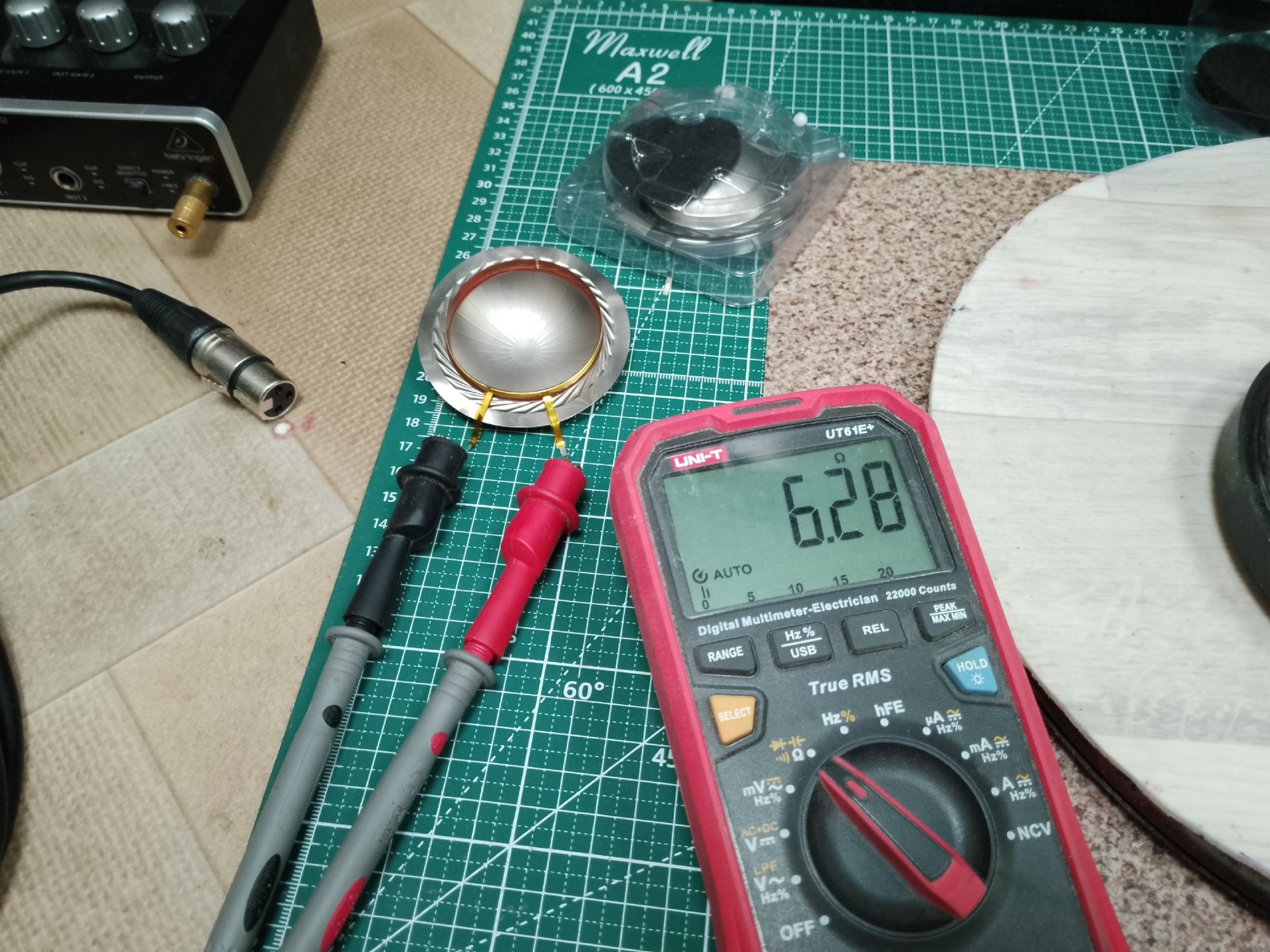

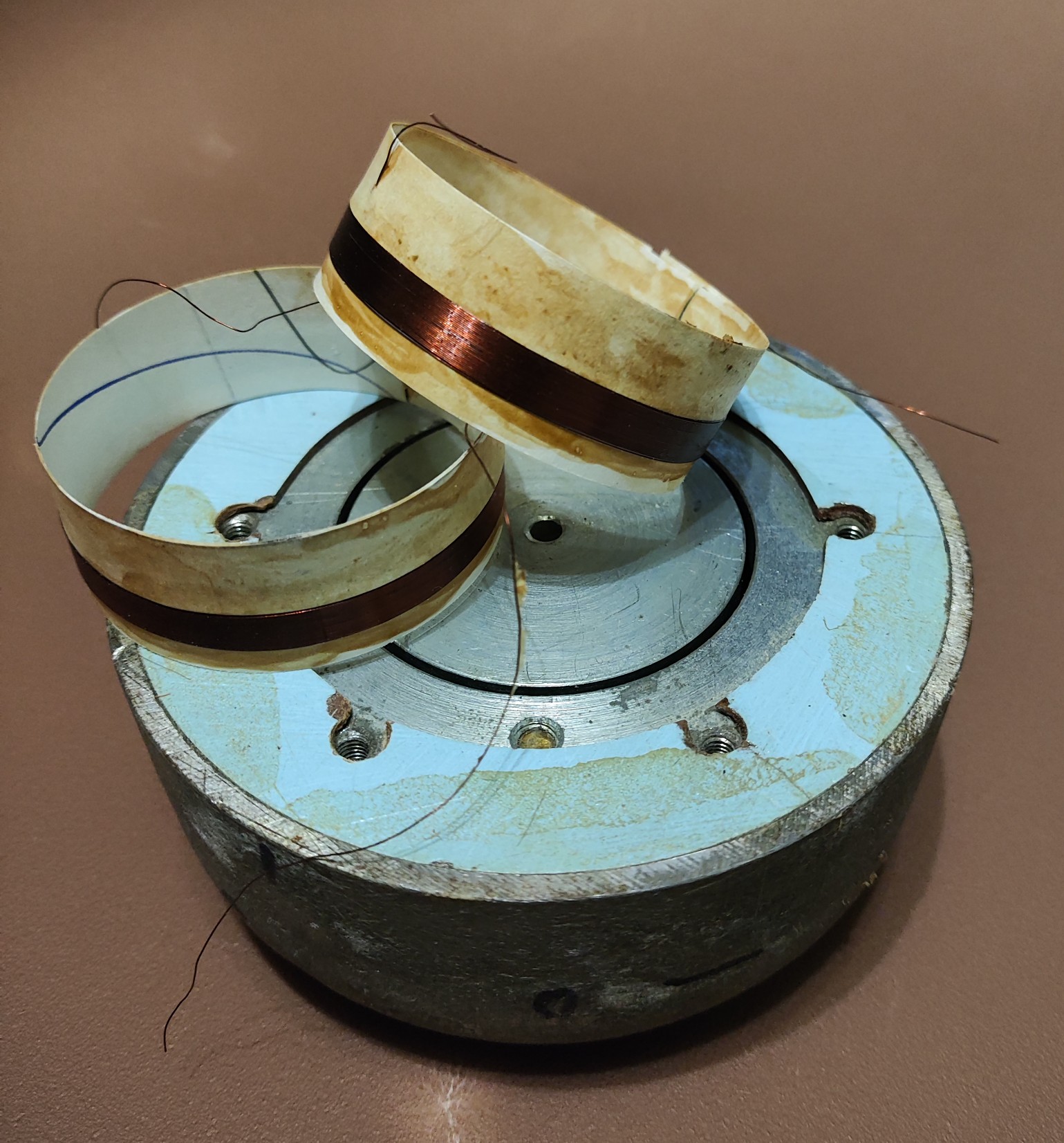

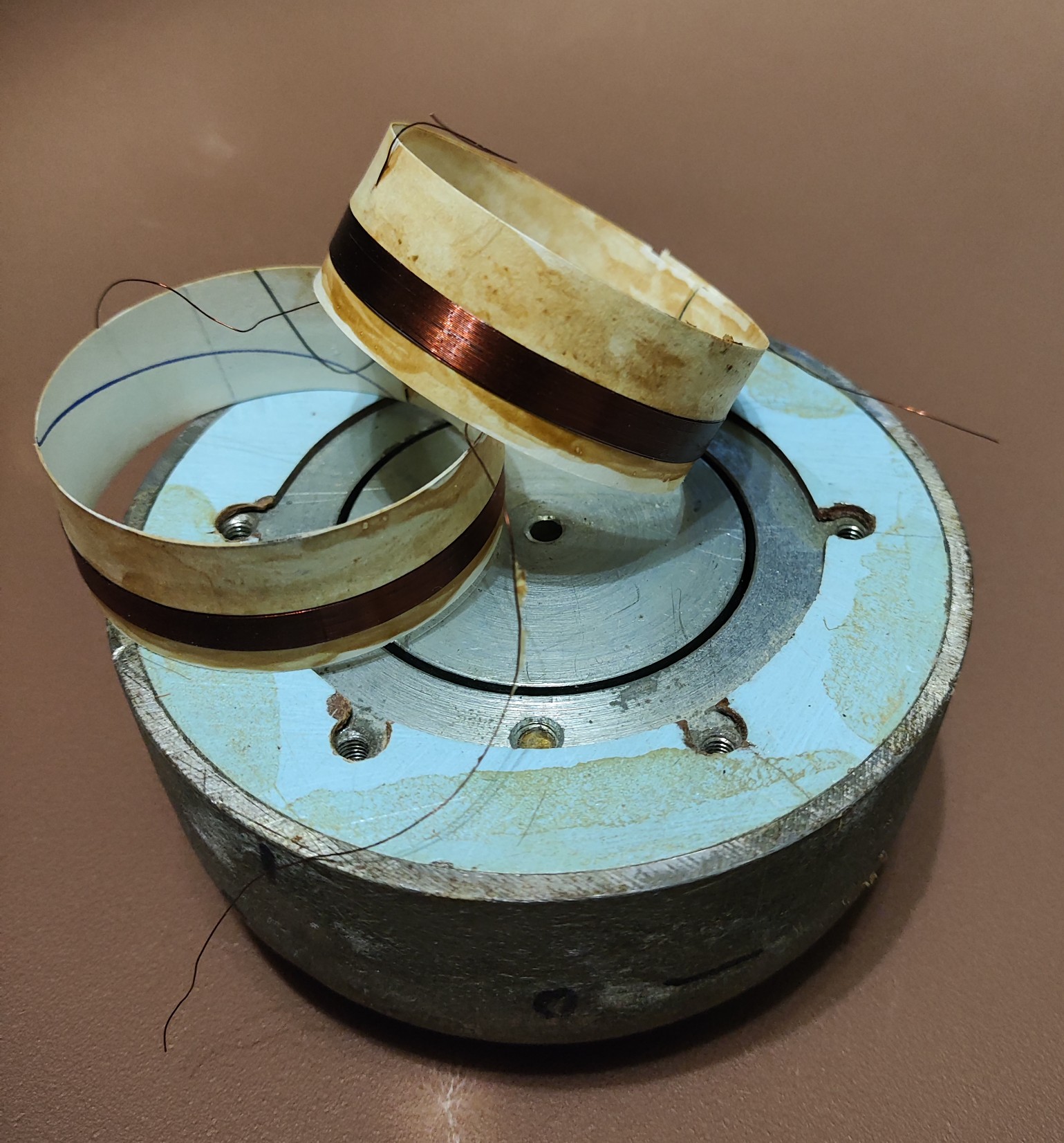

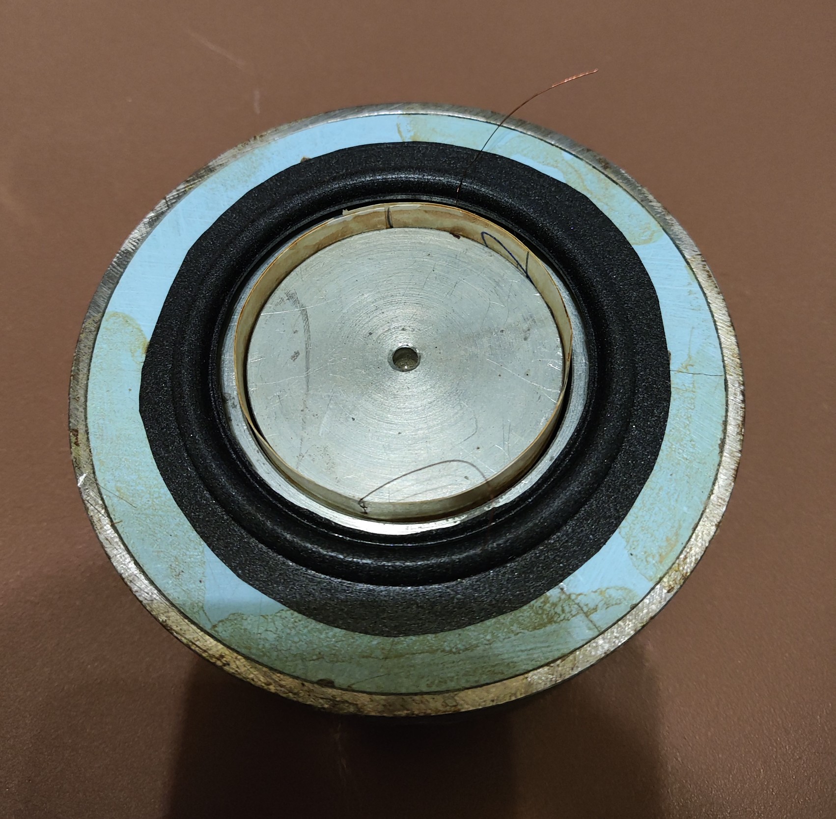

Неожиданно для себя нормально получилось намотать с первого раза. Дело в том, что оправка у меня 50 мм, а катушки 52 мм. То есть много подматывать пришлось, а подмотка может сыграть в размерах. На втором фото видно что катушка чуть меньше будет чем купол (61 мм). Катушки ещё не подрезал в размер. Потом, когда для склейки буду центровать катушку, то более длинный каркас даст ровнее выставить катушку. А уже потом снизу обрежу.
Намотка проводом 0,18 мм 61 виток 8,2 Ома. По расчетам вроде было 6,7 Ом. Наверное провод чуть тоньше чем я намерил микрометром. Но меня устраивает. В зазоре помещается, а усилку легче будет.
Скажете провод толстый для СЧ? Ну, на тех же 5" что С90 и куче других АС такой провод используется и всё нормально, проблемы там совсем не с катушкой. Вес выходит в разумных рамках, зато индуктивность катушки даст естественный спад сверху, вес провода снизит резонанс, а бо́льшая длина провода в зазоре даст отдачу (по крайней мере скомпенсирует падение отдачи из-за массы относительно толстого провода). Ну и мотать проще 🤗
Хреново что отверстия крепления родных фланцев перекрываются подвесом. И даже впритык, самым краюшком подрезать не выйдет. Очень неохота сверлить и нарезать другие отверстия. Это часть стружки попадет внутрь и её не удалить. Магнит керновой и там как раз пустота, куда стружка насыпется. Похоже придется фланец просто клеить.
Средняя длина витка 0.165м * 61 виток = 10.065м - длина провода
8.2ом / 10.065м = 0.8147ом/м
Если смотреть по таблице это значение подходит под провод d~0.165 по меди (0.18-0.19 по лаку)
Высота намотки получается (исходя из нижнего слоя в 31 виток) 5.6-5.9мм

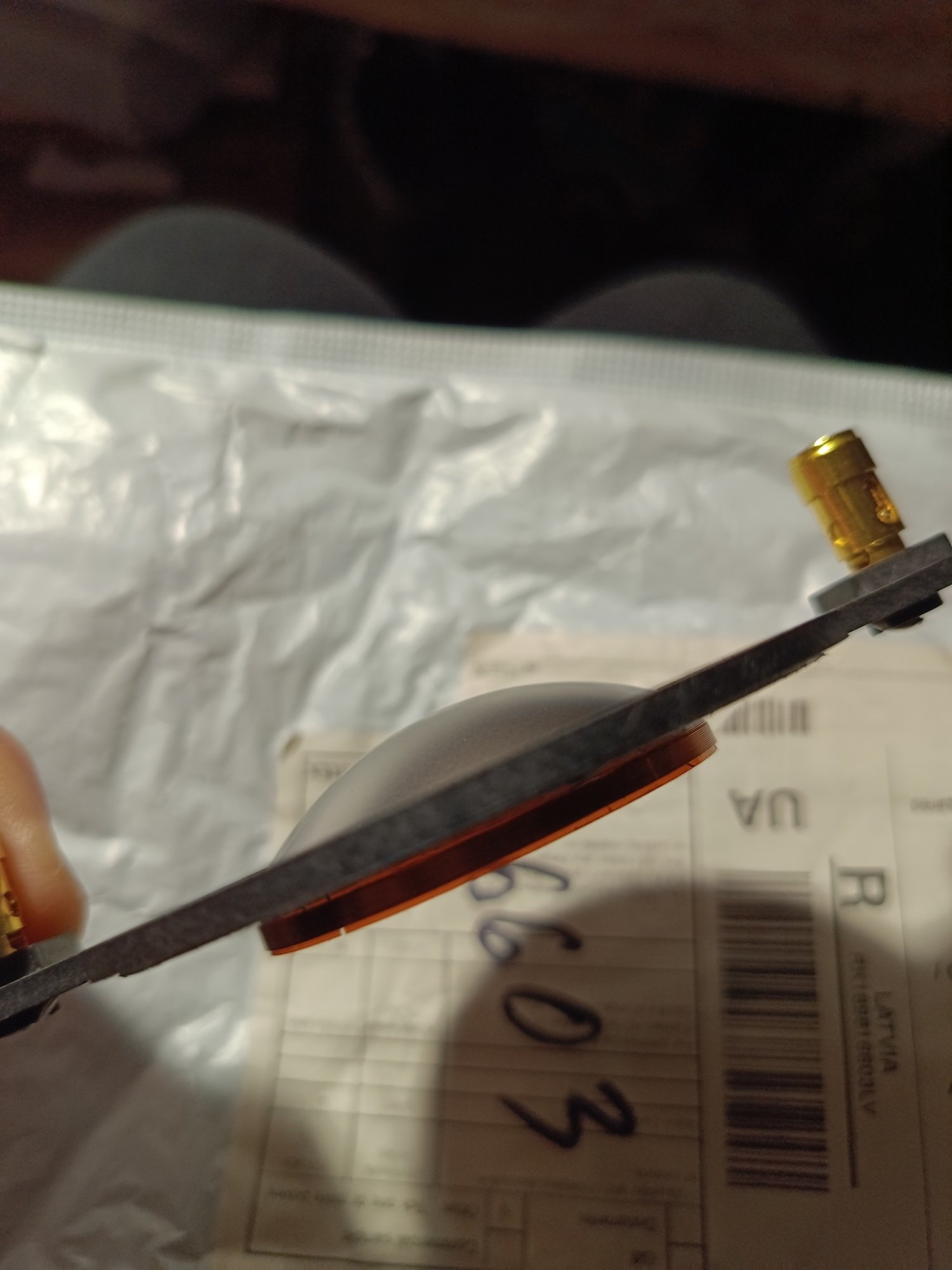

Можна взяти не дуже товстий дюраль, чи текстоліт. І намертво прикріпити його в штатні отвори МС потайними гвинтами. А вже в ньому зробити потрібні отвори, які б виходили за межі МС, на потрібній відстані.
На купольний 2" м'який СЧ робив висоту намотки 6,5 мм, з фланцем висотою 5 мм.
Да, я о подобном размышлял. Мне только не нравится что этот дюраль тонким не сделать, надо витка 4 резьбы чтоб было, а значит тогда придется увеличивать высоту каркаса катушки.
Пока едут колпачки я ещё покручу в голове варианты.
Есть ещё магниты от 1А-20. Как бы шикарная МС с офигенной индукцией. Вот только зазор ужасно мелкий. И не нашёл точных данных. Вроде керн 39 мм, высота зазора 3 мм и ширина 0,7 мм. Я как-то примерялся чтоб намотать медью на 8 Ом, получалось что практически нет линейного хода. Ну, или мотать в 1 слой.
Так нехай додаткові гайки будуть за межами тонкого дюралю. Вони будуть як основні, і як фіксуючі.
Ближче до МС, але так, щоб гайки закручувались.
Кортока різьба в основній пластині теж не завадить.

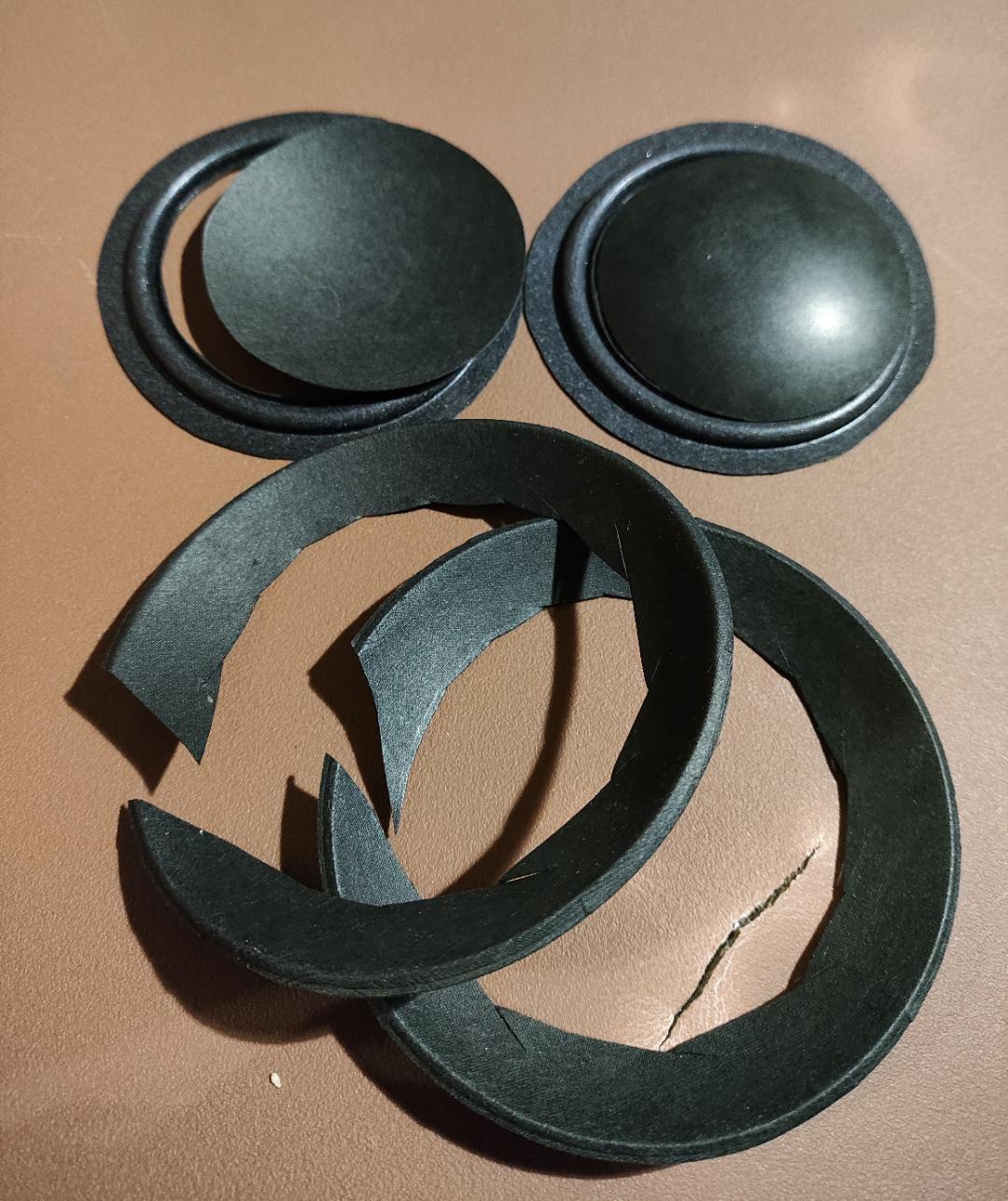

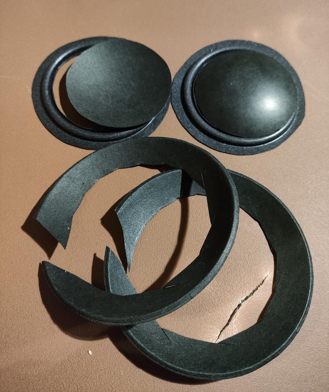

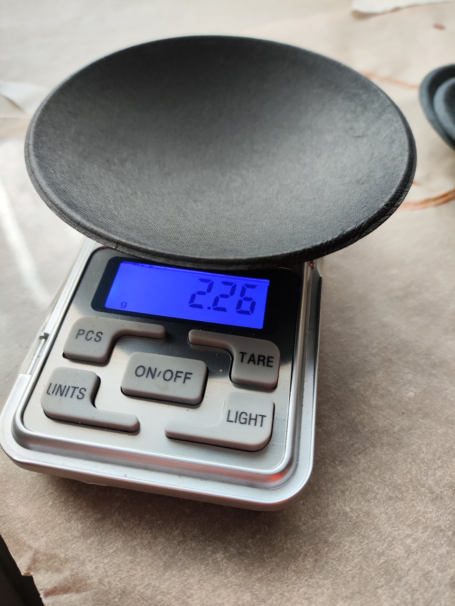

Пришли колпачки 75 и 95 мм. Брал разные для сравнения какие будут по прочности лучше. Обрезать буду где-то на 62 мм. И, судя по показаниям весов, бо́льшие. Прочности у них точно хватит, а вес будет меньше как бы не в полтора раза. 75мм пойдут на мидбас 5".

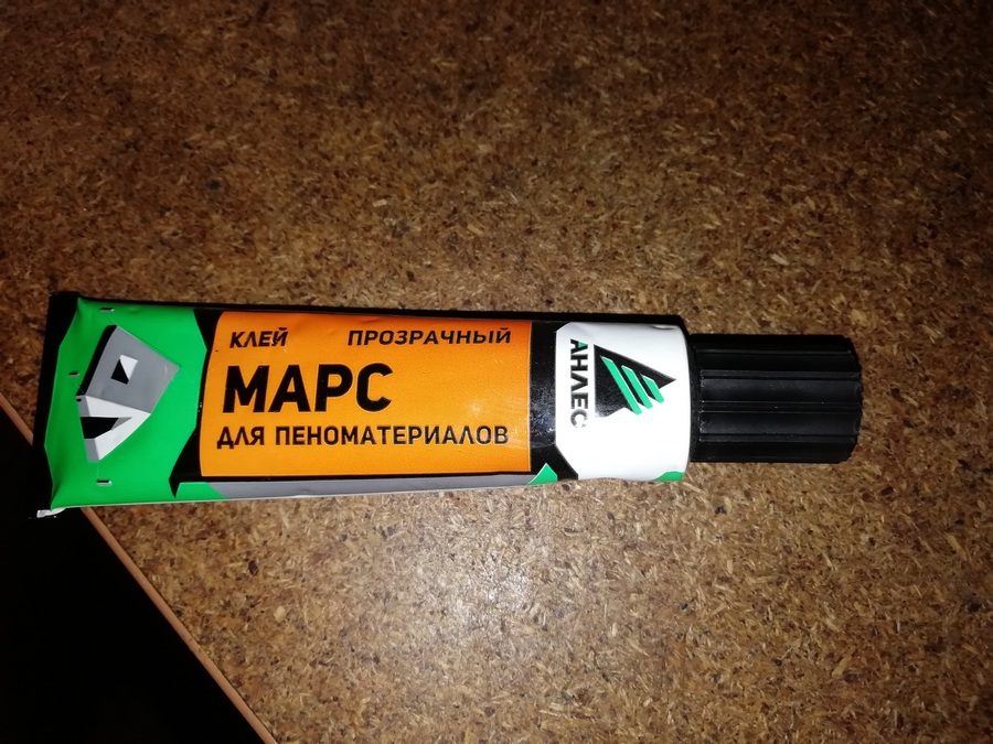

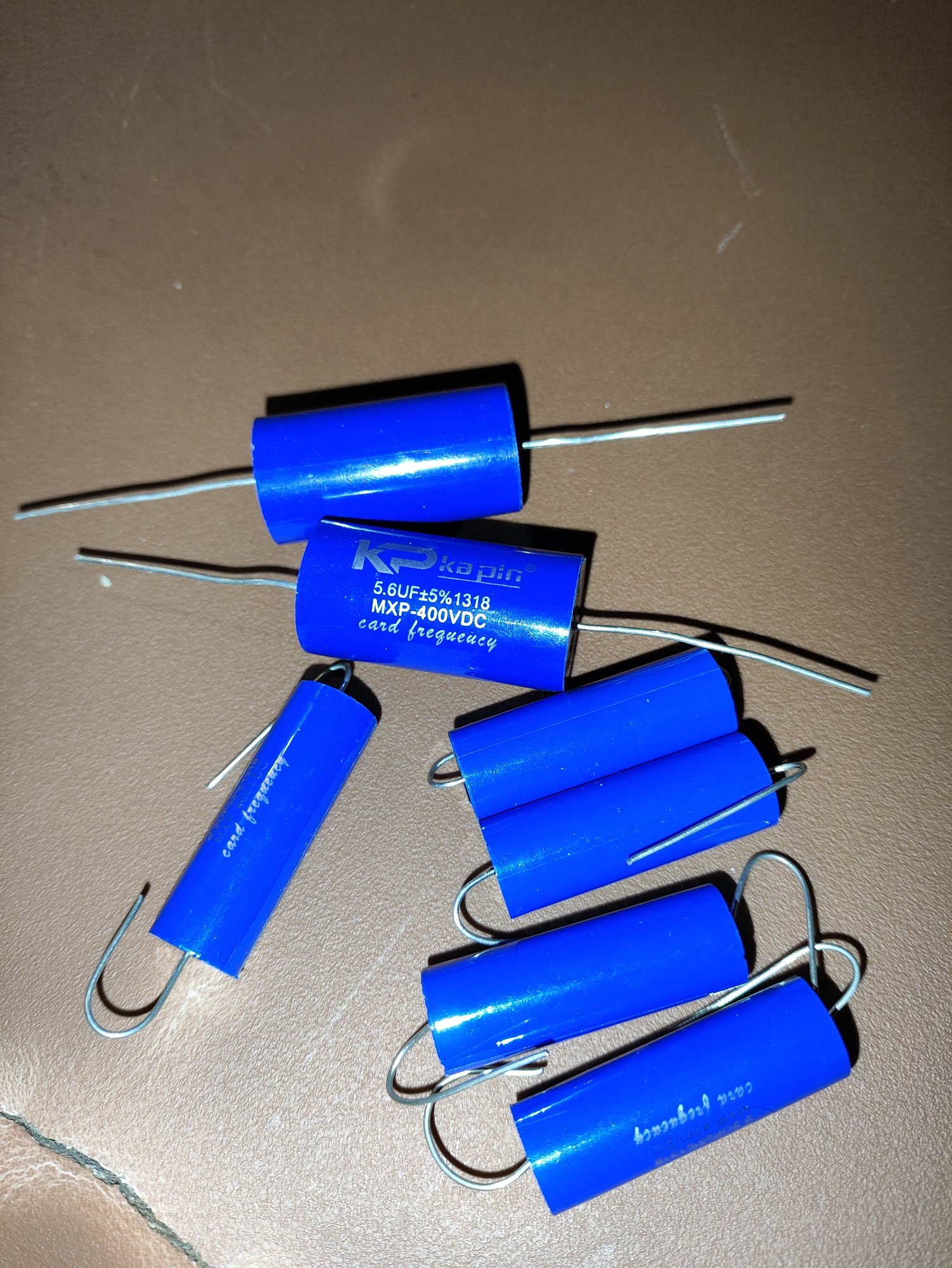

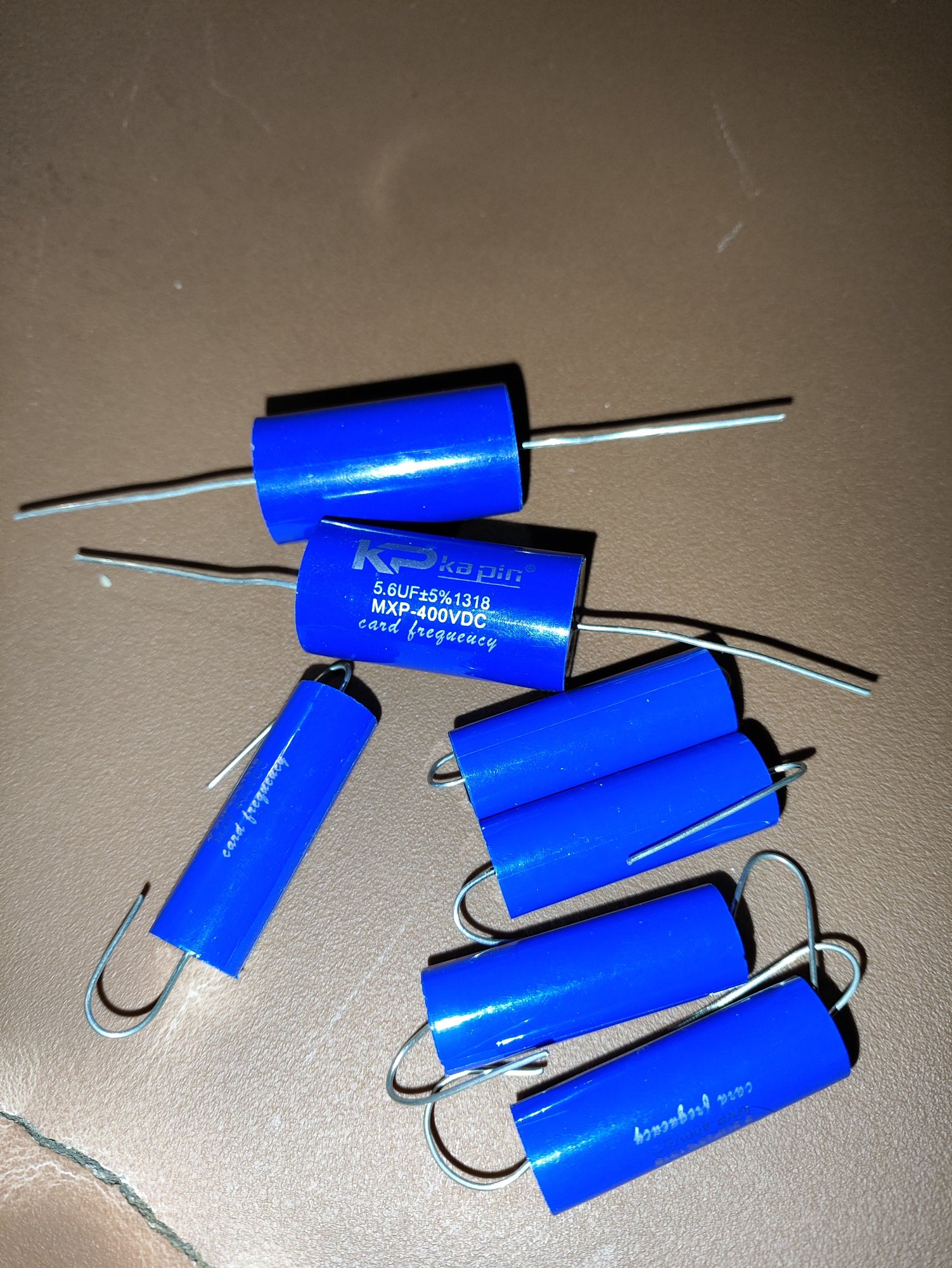

Заодно взял недорого таких вот плёночников. Кто-то пробовал такие? Думаю бо́льшие (5,6 мкФ 400 в) применить в эл.дросселе. Вроде как туда надо хорошего качества использовать, а на 400 вольт у меня все закончились, вот и взял эти.

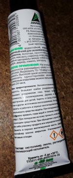

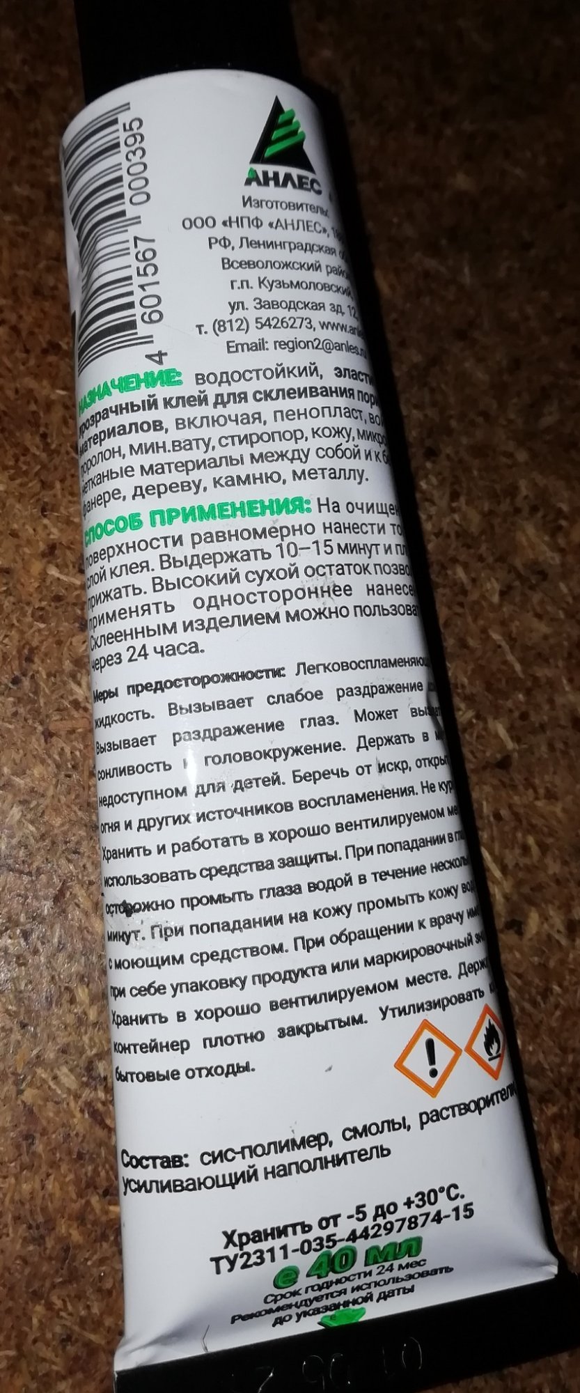

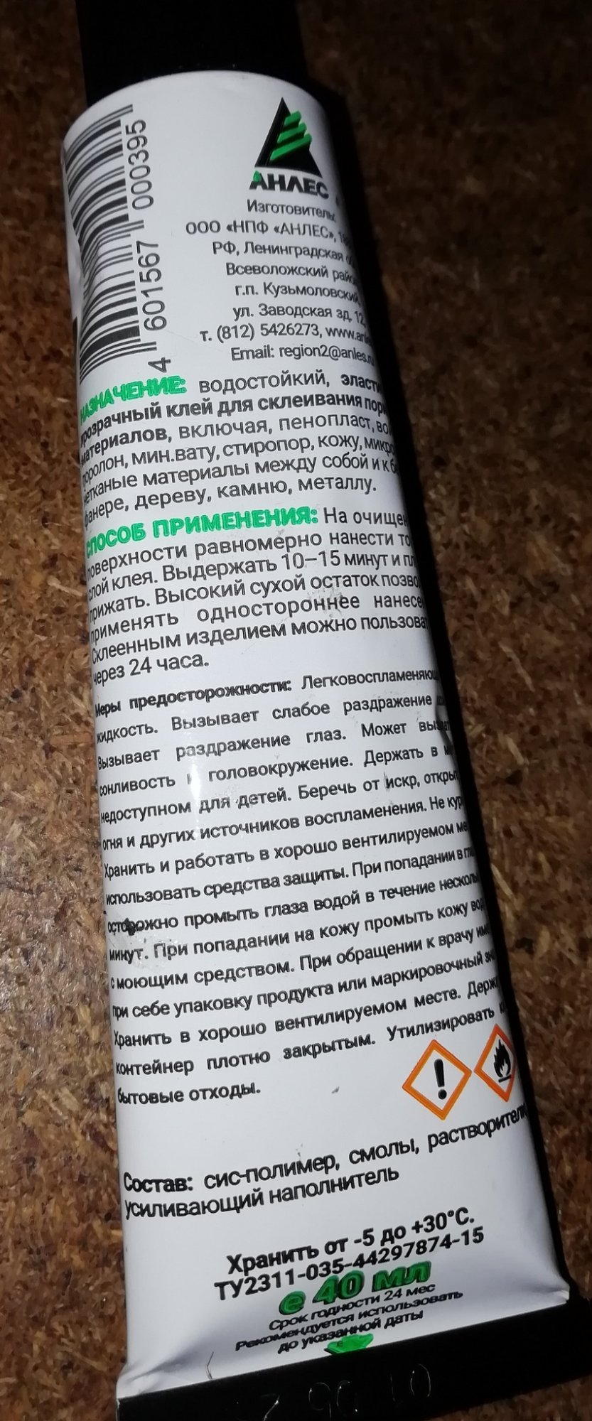

Кстати вопрос. От клея Марс тоже ППУ подвесы набухают, или с ним нормально? Да, про способ намазать место склейки ПВА я знаю.

Если такой как у меня
Такой же. Взял про запас 3 тюбика, в магазинах в нашем городе такого нет, только 88 и момент.
Крупные подвесы я и с 88 клеил нормально, но тут совсем крошки, побаиваюсь, выйдет ли аккуратно. Качество работы у меня нестабильное, могу и запороть. И придется тогда слушать 1гд-50
Всё же в таких случаях - воротник большого ППУ подвеса, предварительно со стороны нанесения клея, промазать клеем ПВА. После высыхания, хоть Момент-1 наноси.
Я пробовал и получилось через иголку 0,8 мм cо шприца в 2,0 мл. А выcтупивший после склеивания клей, через малое время, легко убирается накручиванием на кончик зубочистки.
ППУ подвес, клеем "Марс", можно даже встык разрез склеить. И не видно, и фиг порвёшь. 5" подвесы ППУ обрезал и склеивал в стык на динамики 4".
Я пробовал и получилось через иголку 0,8 мм cо шприца в 2,0 мл. А выcтупивший клей, через малое время, легко убирается накручиванием на кончик зубочистки
И марс и, тем более, момент - довольно густые, как у тебя получается их через иголку прогонять, чем-то разбавляешь?

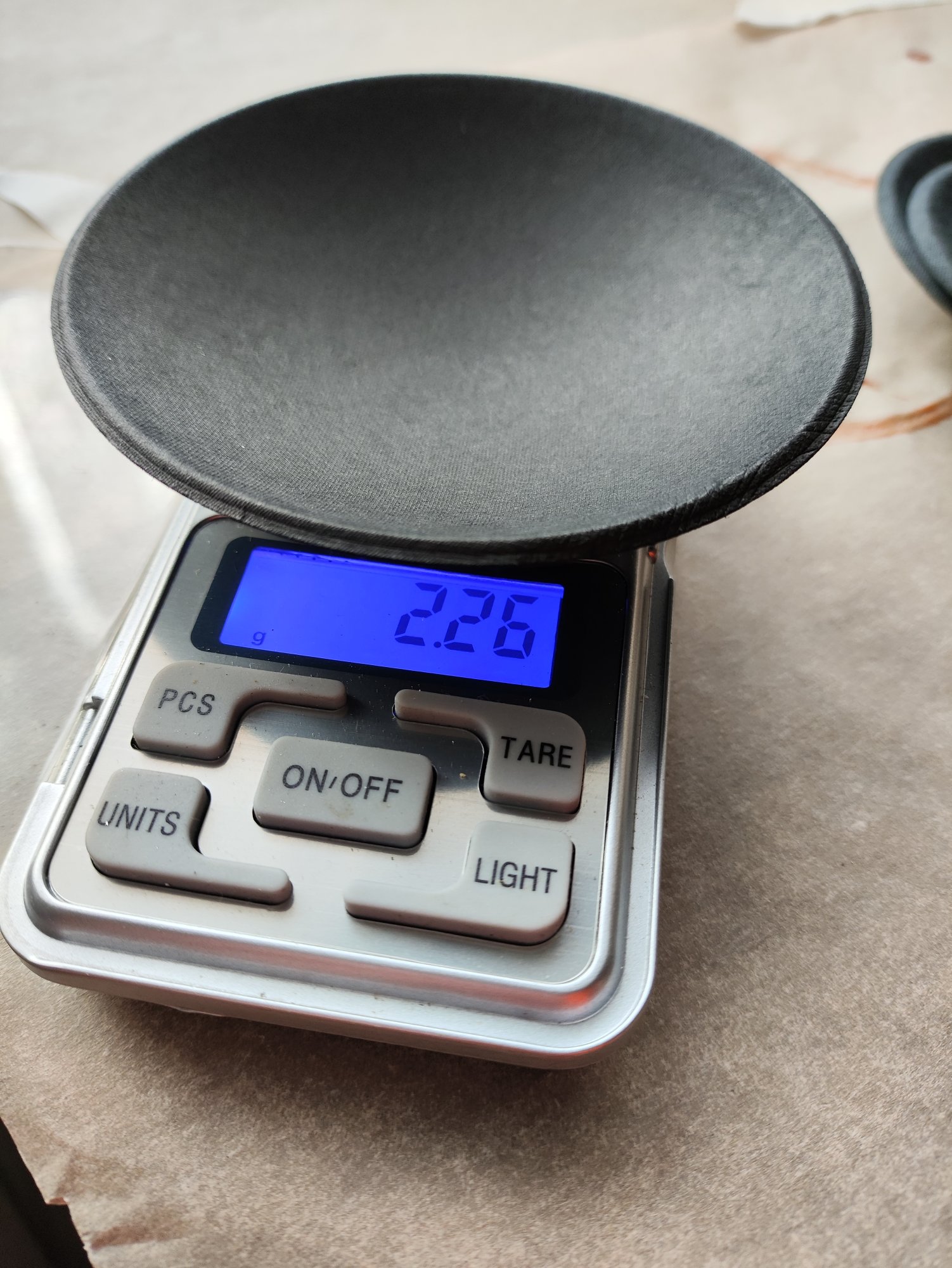

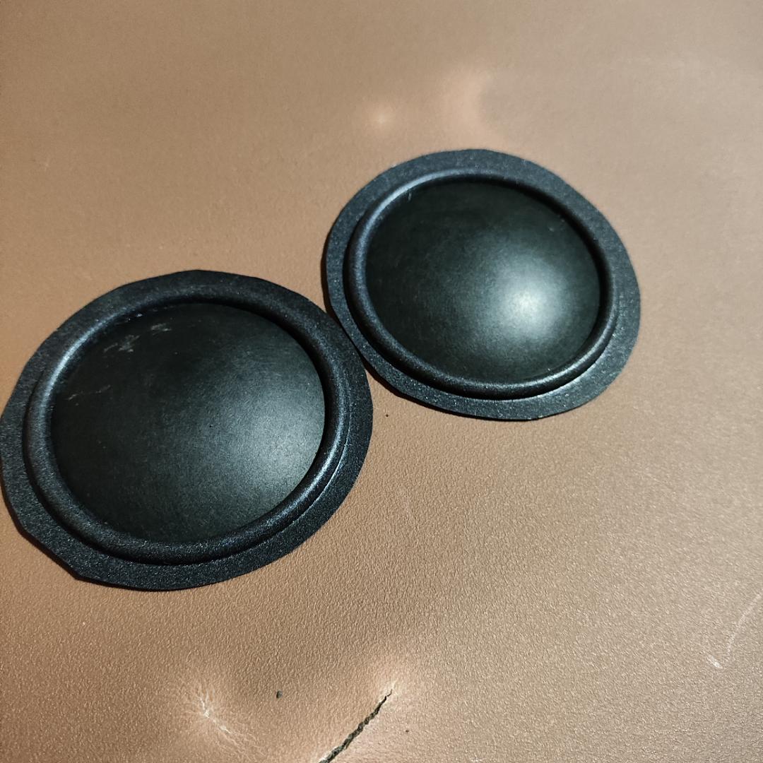

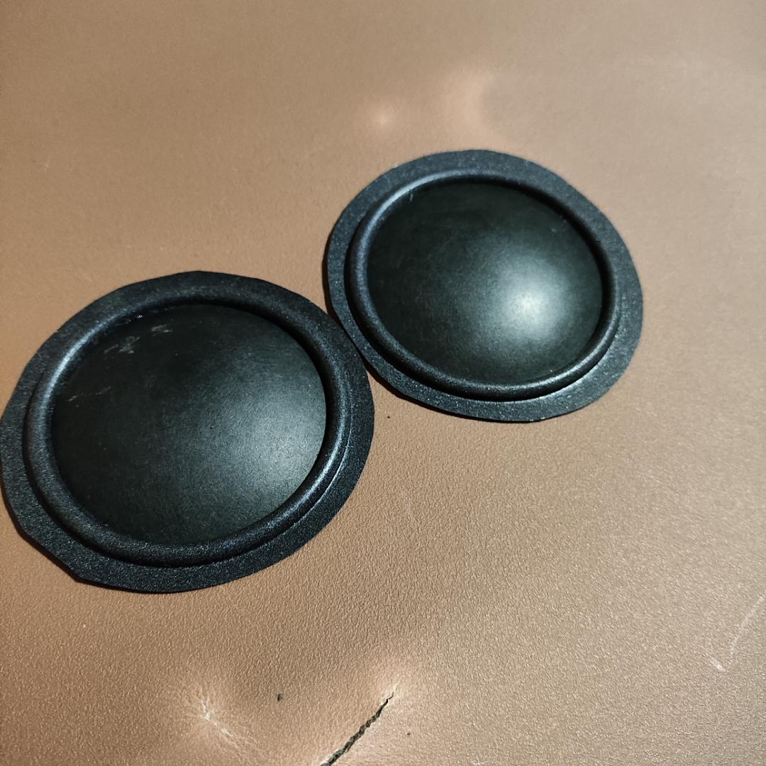

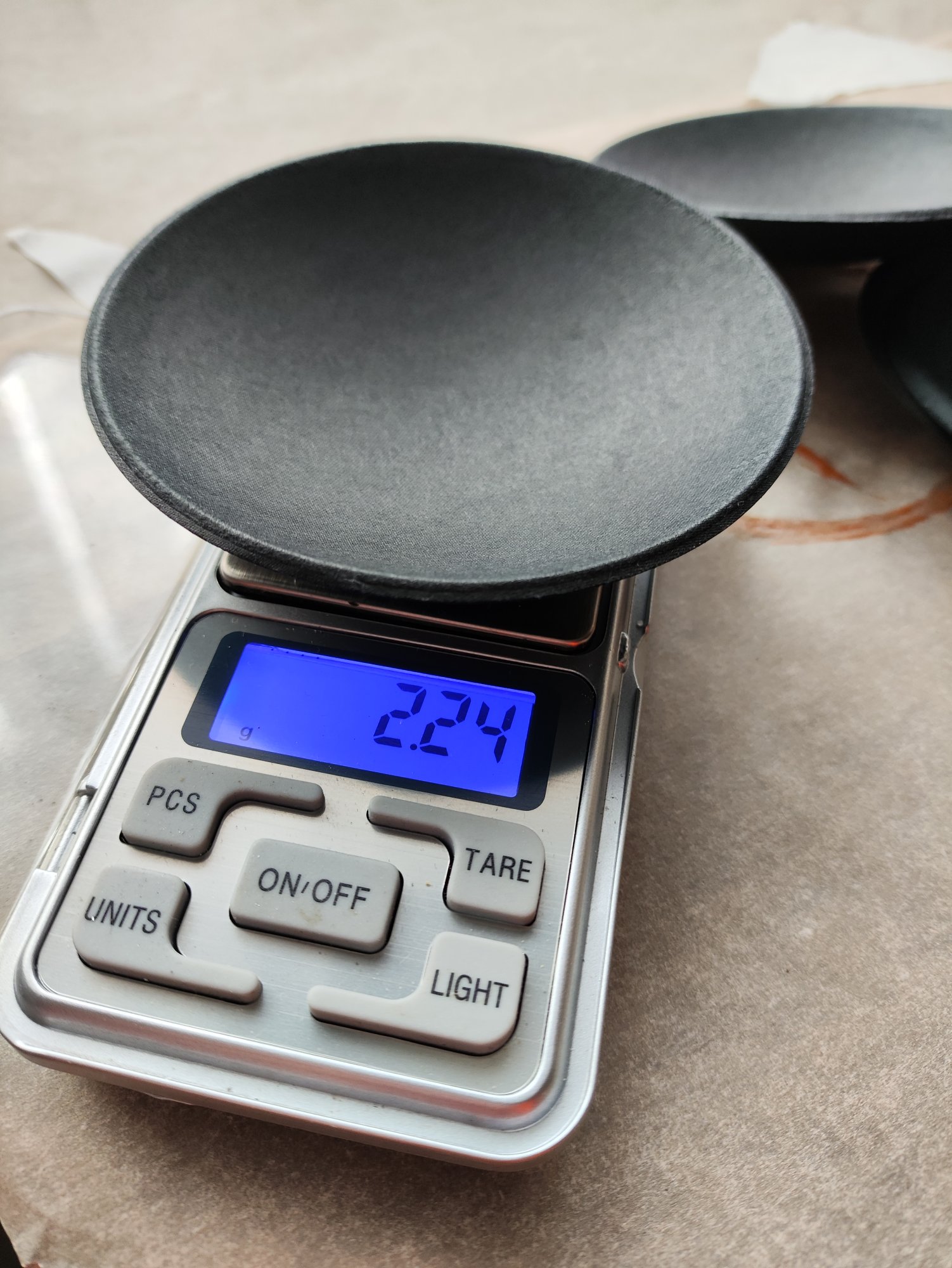

Обрезал колпачки до 62 мм под мои подвесы. Давненько ничего мелкого не делал, страшно было что испорчу и колпачки и подвесы. После взвесил, вышло 0,94 и 0,96 грамм. Нормально.
Процесс приклейки оказался проще ожидания. Точный диаметр и большая жёсткость купола позволили просто намазать края купола и вставить в подвес. Чуть прижал и уже никуда не сдвигается. Клеил на Марс.
Стыковать купол и катушку сегодня уже не буду.

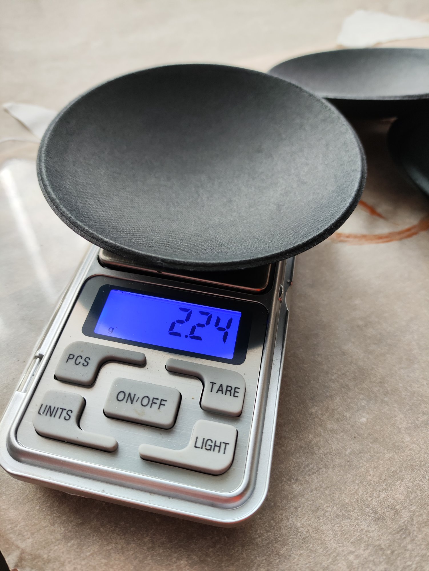

Вага купола нормальна.
