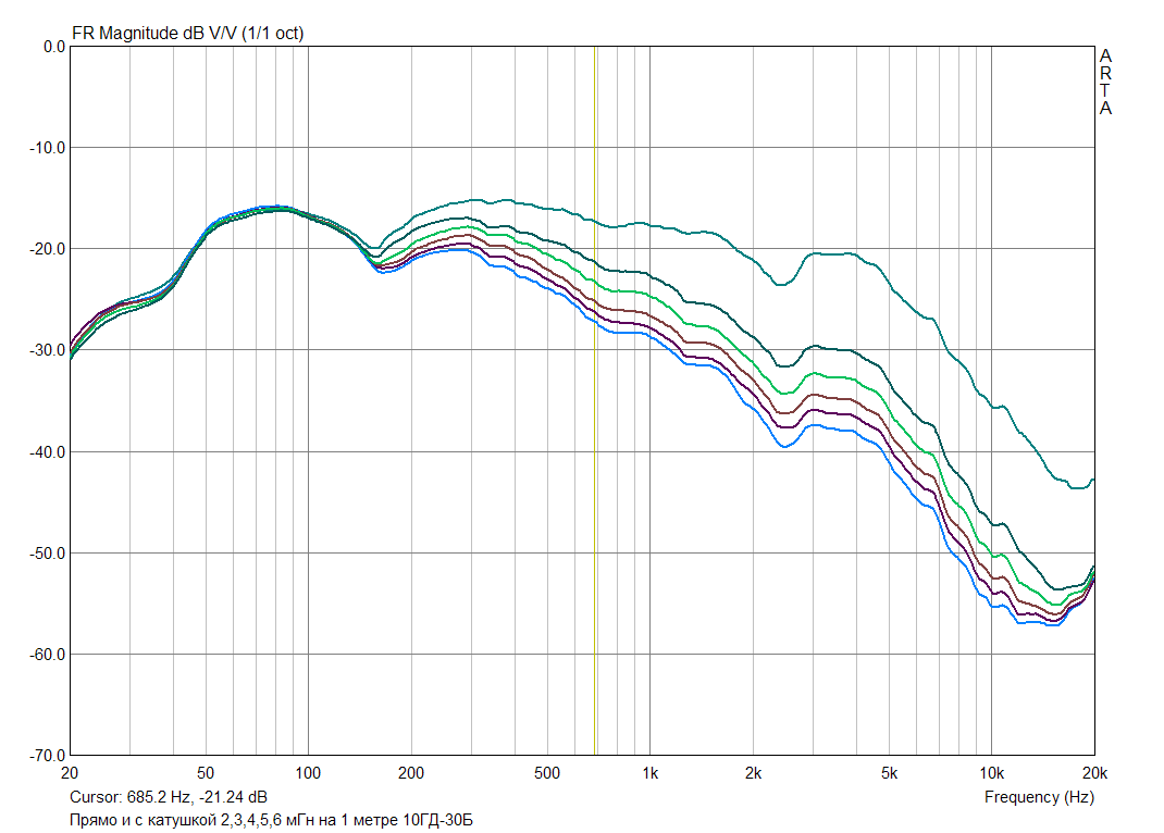

Вот пример. Когда-то делал для себя опыты.
Кривизна ниже 200 Гц не важна - небольшой ящик, мне был интересен именно фильтр первого порядка.
Здесь напрямую и с катушкой от 2 до 6 мГн.
Это в куркуляторе спад будет двигаться вправо-влево, а здесь "часовая стрелка".
Понятно, что катушка нужна небольшая, но свести плавно два динамика, да ещё первым порядком можно далеко не всегда, надо чтобы динамики это хотели.
Второй порядок лучше "выкручивает руки" динамику и даёт конструктору больше свободы.

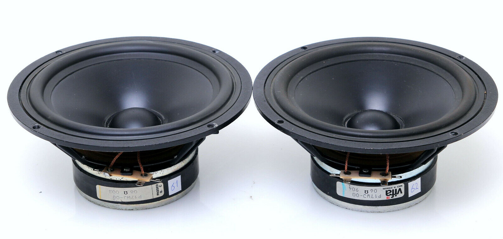

Китайские копии каких либо динамиков, как правило не имеют никаких(!) обозначений
Сложно сказать, но транзисторы, микросхемы, конденсаторы они маркировать не стесняются.
Почему динамики - исключение?
на этом же есть наклейка,
Не знаю, ставит Vifa наклейки, но подделать их проще всего. Известна история с бочкой вина, кучей наклеек и ящиком бутылок. Какое вино изволите?
ну а то что за столько лет не запылились за годы лежания в коробках тоже не запылились))
Продавец мог пыль смахнуть (ириски для блеска языком лижут). Я больше поверю в свинтаж, если там толстый слой пыли.

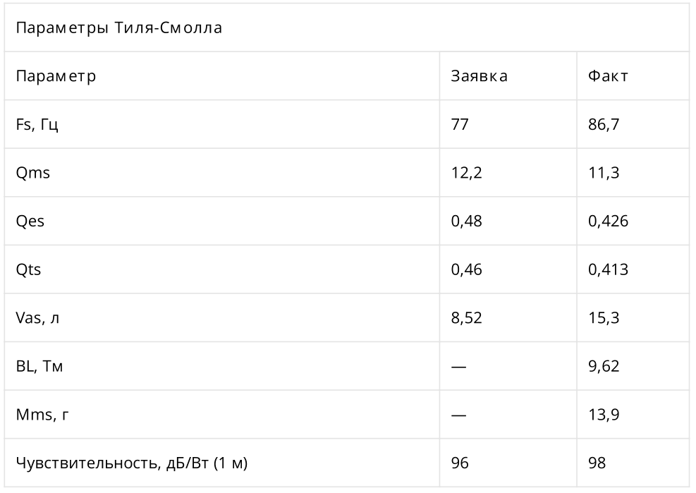

Fs измерял по старинке генератор + усилитель + резистор 1 к.
Без слов. Кончились уже слова. Точность и достоверность такого метода оставляет сильно желать лучшего.
Короче. Если нравится звук - поздравляю еще раз.
Если нужны параметры, то только нормальные измерения.
Вполне возможно, что динамики отличные, но нужна "независимая экспертиза".

Измерение Fs стандартная схема

Наклейки у настоящей Вифы другие

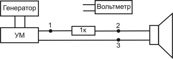

Крайне неудобный вариант, писал про это многократно. С кучей недостатков. Один из них - невозможность по человечески показать здесь другим что получилось (см. выше).
Строго говоря, нам не нужен лэйбл, нам нужно качество и параметры. Первое есть шанс оценить своими ушами. Второе - измерить. Не пишу здесь про качество материалов, сборки и т. п.
Ну... даже не знаю что сказать. Есть другая методА, это с мультиком на двух транзисторах, потом по диффу пуньк и он запускается, был у меня когда-то такой спаяный на "рыбе".

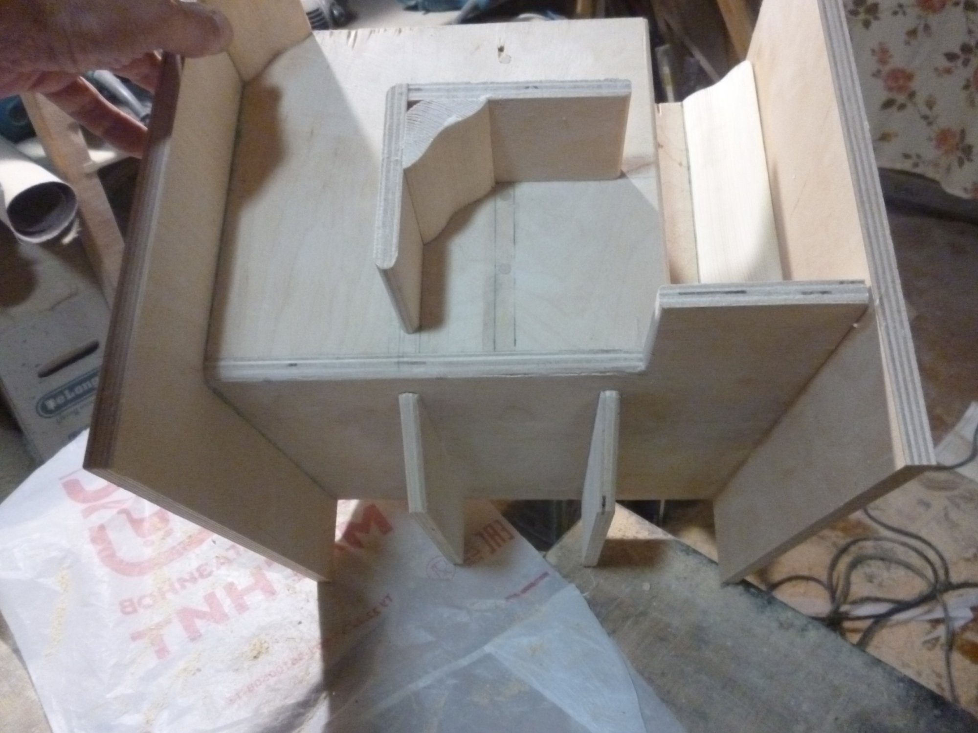

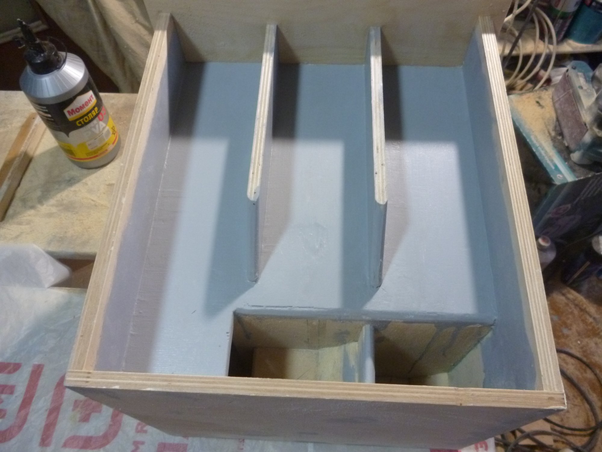

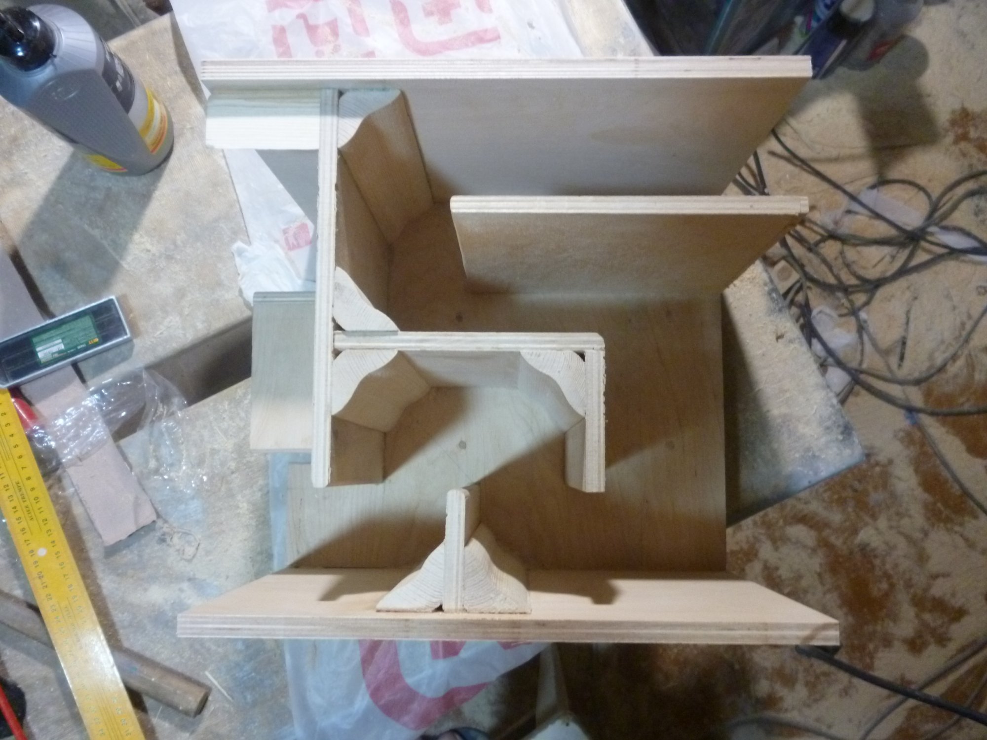

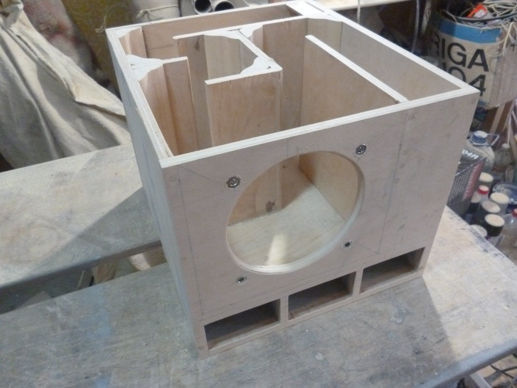

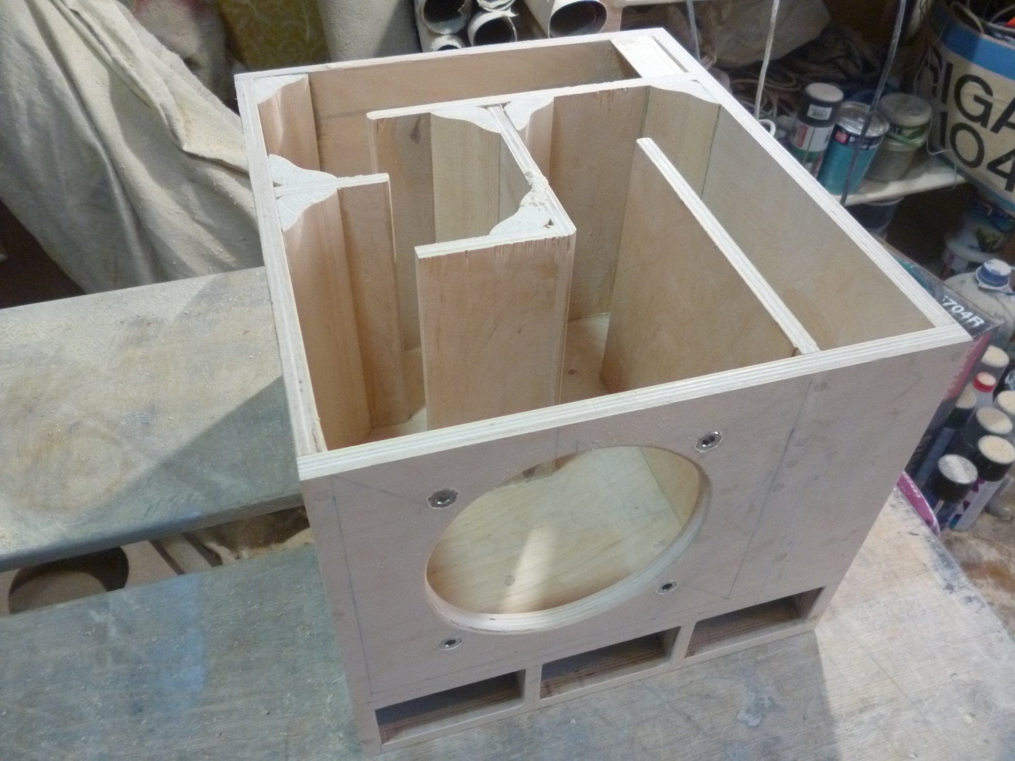

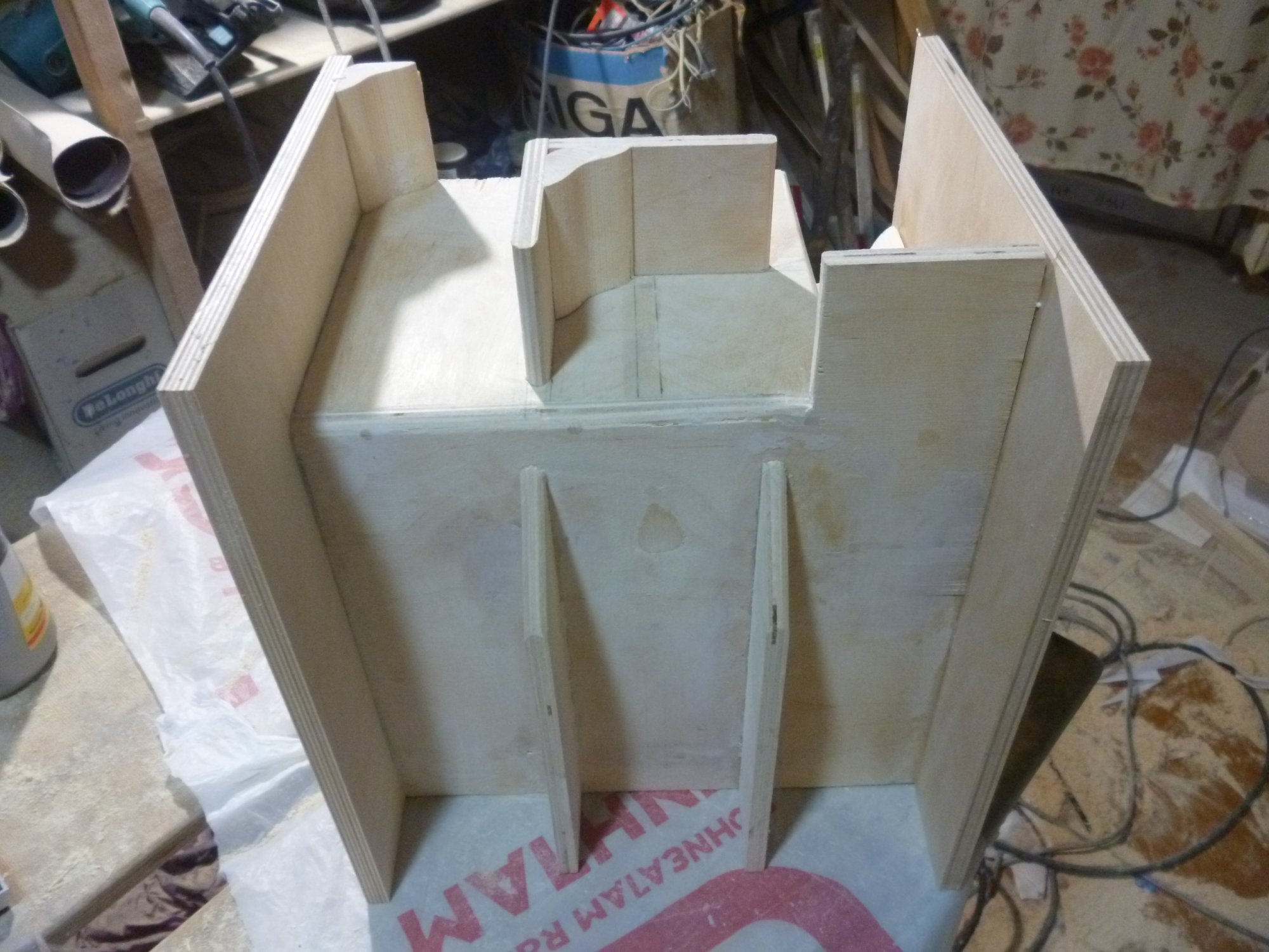

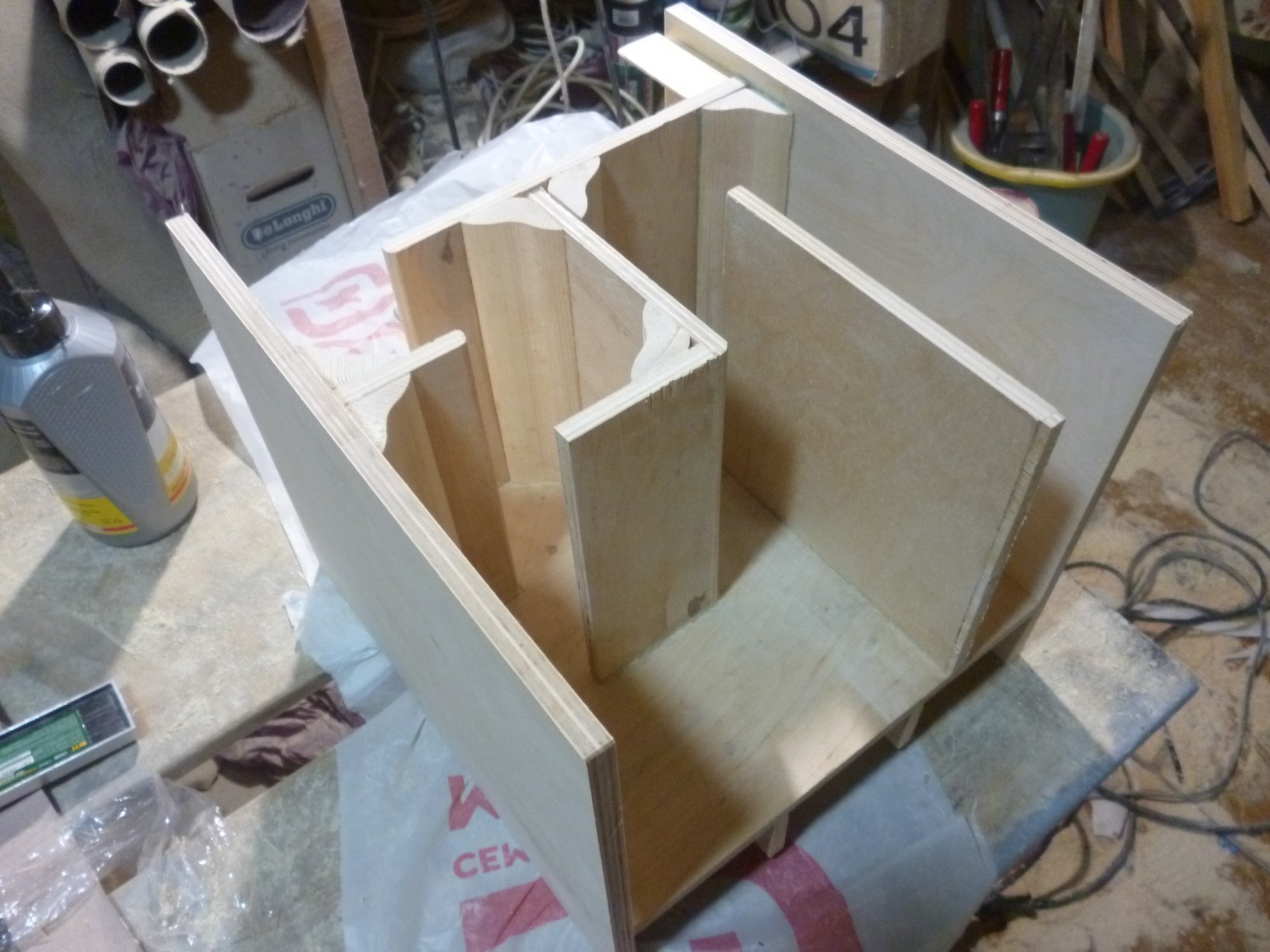

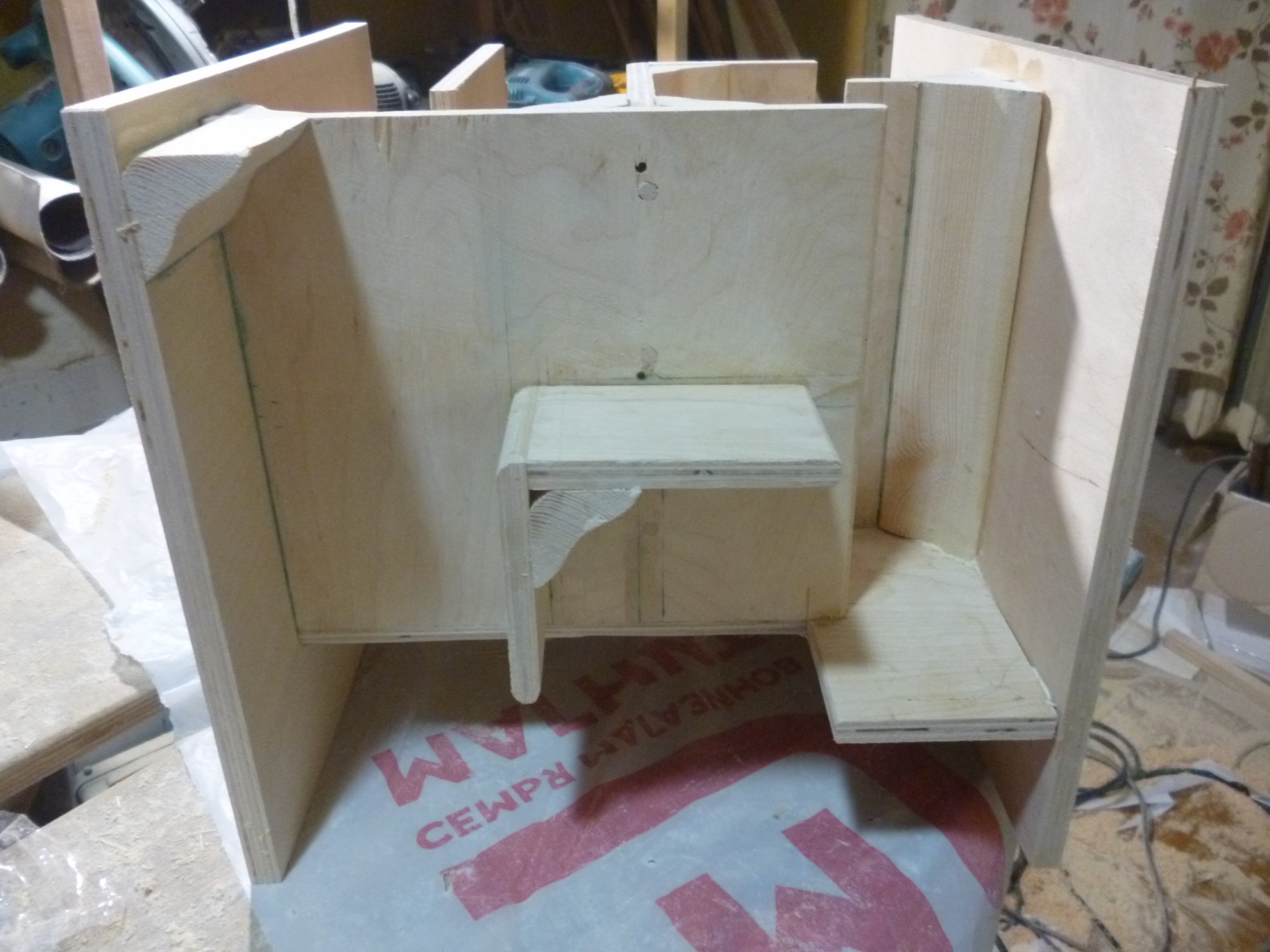

Впечатлённый услышанным приобретённым динамиков (типа Вифа) решил разыскать один из макетов "дымохода" который был предназначен для 25гдн-4-4 и я его нашёл!)) Сразу скажу, что 25гдн не смог.., а вот ХЗ какая Вифа на этом же дымоходе вдруг взяла и начала басить очень сурово и конкретно! Так что.. динамик у меня в руках очень даже правильный - это радует))
Для этого прости госпади 25гдн у меня была изготовлена очень хитромудрая скрутка канал, т.к. типовой лабиринт по-Рогожински меня не устраивал. Поищу фото своей закрутки канала, фоткал чтобы самому не запутаться))
Вариант скрутки канала не по-Рогожински, делалось для 25гдн-4-4. Это всё ушло на дрова!)) Так что.. очень хорошо подумайте товарищи строители "дымоходов", нужно ли вам это!))

Круть!!!
Встречалось нечто подобное. Для 10" однако. Сколько я не пытался сам прикинуть такие закоулки - ничего не получилось ни разу.
Наверное потому что я ту-пень-кааай!!! В общем оставил эту затею.
Это не первая неудача, их было немало. Что касается закоулков для этой свёртки, то тут всё вымерял весьма тщательно, и длину канала и его сечение, но увы)) Огорчился конечно, но так бывает..))
Свёртка по-Рогожину она получается не всегда удобоваримой формы, в том смысле что АС получается непонятно что, как бы уже не полочник, но и не напольник.
Что касается именно того что на фото, то там сверху предполагалась "шляпка", маленький корпус с маленьким ШП динамиком, который играл бы СЧ-ВЧ, поэтому была важна максимальная близость центров ДГ.
не от рук зависит, а от правильности расчёта.
+100!)) Расчёт был по классике, а вот динамик подкачал, хотя я заранее знал что результат может быть плачевным, но надеялся на чудо. Чуда не случилось. Поэтому повторюсь в который раз - сначала снимаем достоверные параметры ТС, потом идём в Хорнресп и там долго "крутим" варианты, после рисуем в натуральную величину чертёж, проверяем ниточкой (верёвочкой) реальную длину получившегося канала, сечение и только потом берём в руки пилу и инструменты.

не, думается излишнее усложнение и повороты в плоскости угробят звук. недаром рупора крутят только в одной плоскости
Я для первого раза не стал усложнять, да и материалы паршивые. А так можно попробовать лабиринт с треугольным сечением. На Сонидо такой делали.
Повороты, если это не сабвуфер, работают во благо. Сверни лабиринт вдвое, попрёт середина, сверни в 6 раз, середины гораздо меньше из порта. Конечно это решается набивкой ваты, но вата портит бас. Так что много поворотов это хорошо.
имел ввиду повороты в разных плоскостях под 90 градусов, оне думаю во вред

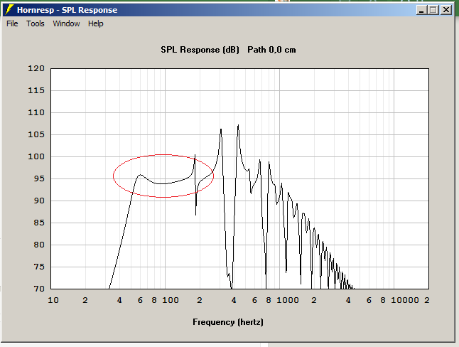

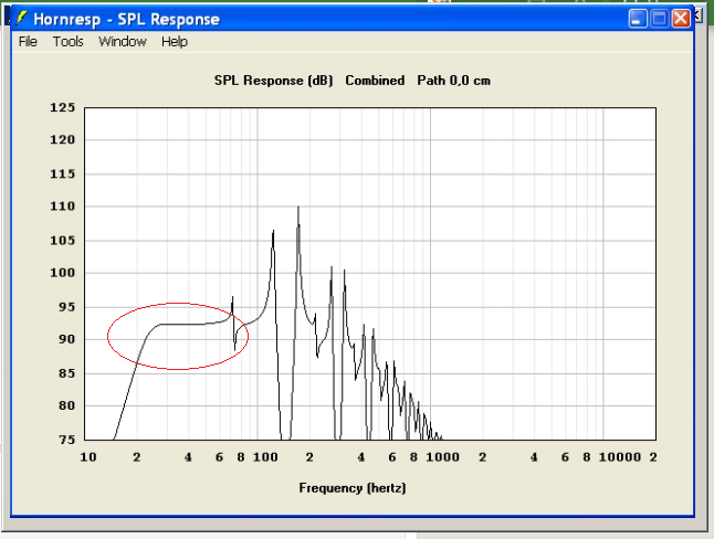

Наткнулся в интернете на статью Рогожина о расчете лабиринта с помощью бесплатной программки "Hornresp". Решил попробовать что получится. Появились некоторые вопросы, есть кто освоил её? Вот на пример что значит 10см на скриншоте внизу.
Понял. Тогда ещё один вопросик у Рогожина в примерах полка ровная у меня чуть с прогибом. Насколько допустим прогиб?

У Вас, по ходу, не прогиб на 100 Гц, а лишняя добротность (и пик) на 60 Гц. У Рогожина типа оптимально всё (почему - не знаю).
Насколько это критично?
Относительно первой картинки: не вдаваясь в подробности -- будет "бубнитола" (ох как загудит труба-дымоход). Очень неприятно (фэ) в р-не 60 Гц (задранная добротность системы до около 1.5). И моды плотным заполнением прийдётся давить, а это "–" для низа.
Вторая картинка более предпочтительна ОК! И лишние моды выше ≈100-150Гц удавить будет проще. Тем паче, что на красивую полочку выходит много ниже (на октаву), нежели на первой картинке.
Ничего страшного не увидел, но вторая картинка конечно же лучше, но смущает очень низкая частота настройки, уж очень сильно вы забрались в низ. Горбик слева уйдёт после добавления в канал всяких пушистостей (синтепон, ватин или комбинация из синтепона и ватина)

Вторая картинка это пример Рогожина из статьи для примера.

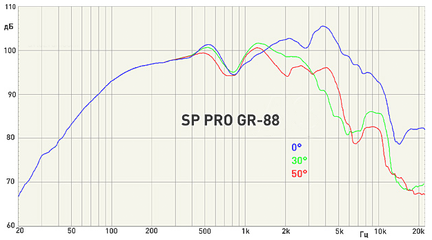

Подумалось, что у Вас такой шикарный дин:)
Т.е., SWAT PRO GR-88?
Хм-ммм... Я бы не рискнул. Приличная двухполоска получится с ба-ааальшим трудом. Нужен будет очень приличный и чувствительный СЧ-ВЧ, желательно купольник, или дудка, типа PHT407/409 (ой со сведением наиграетесь...)
Ниже 70-80-ти вряд ли. Хотя, как панчевая "НЧ"-секция...:unsure:smile_15
И размерчик будет немаленький.
Ежели нужно "громко и очень сердито", то обратите внимание на ТАКОЙ рупор. Естественно, расчёт под Ваш дин.
