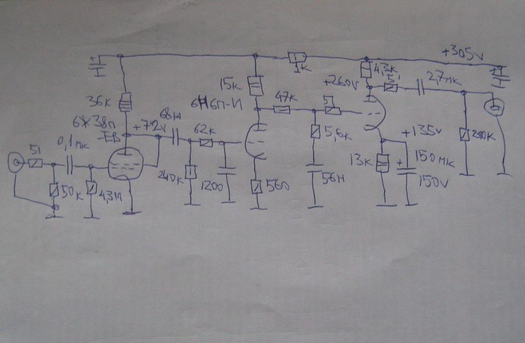

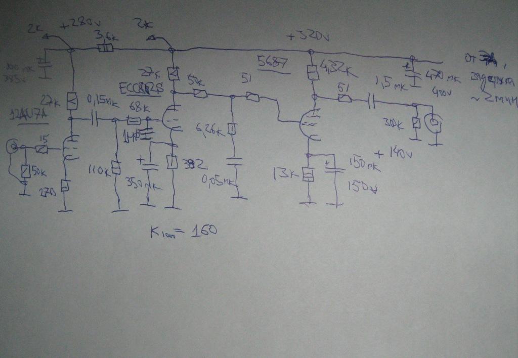

Ламповыми корр. начал снова заниматься в 2005г, и серьезно.
Первого каскада схема стандарт, в магнитофонах 50-60-70-х годов, меня Александр Бокарёв по-новой надоумил, лет 5 взад.

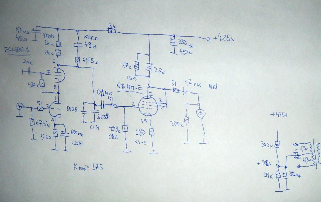

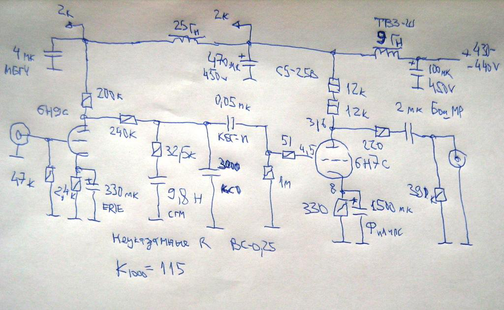

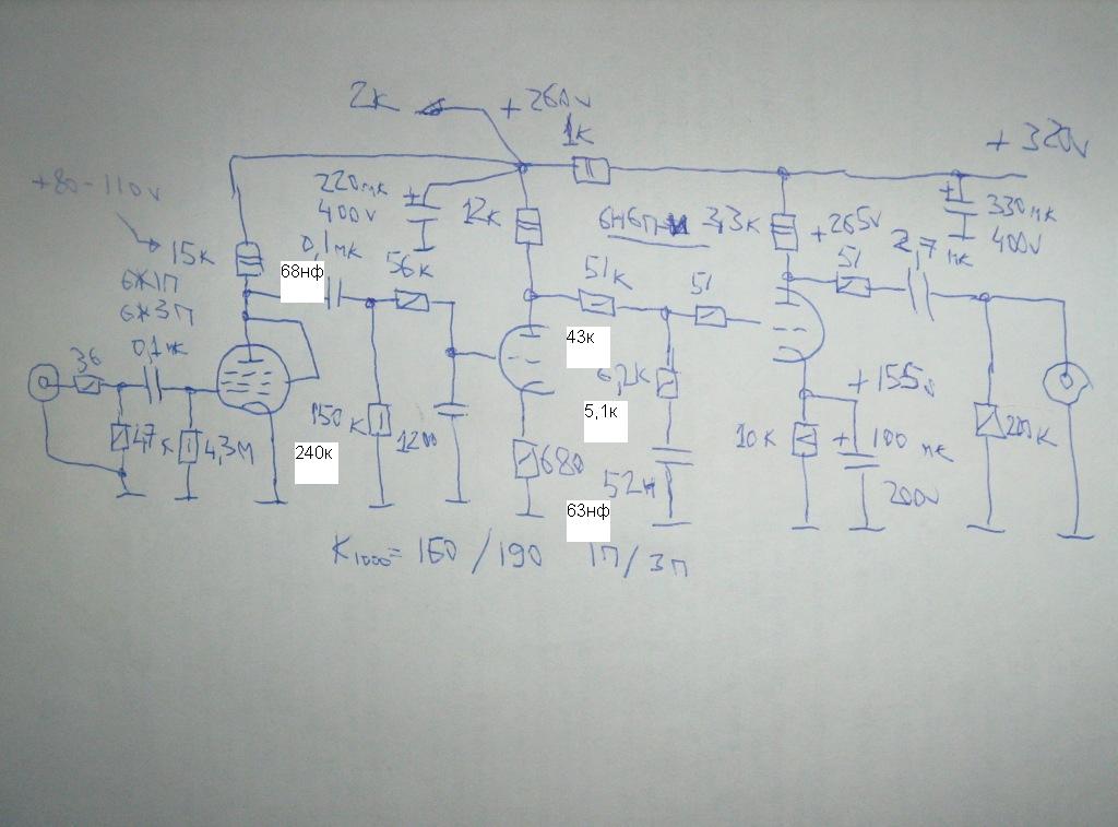

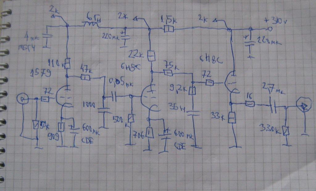

Первая схема такая, трехкаскадник, собран из того то было, а получилось очень неплохо: первый каскад на 6ж38п-ЕВ в триоде, смещ. за счет 3,9-4,3 МОм, катод на земле, 2 и 3 каскады на 6н6п-И. Первый через Ср=0,068мкф, 2 и 3 гальванически. Усиление 230 на 1000Гц. Попробую изобразить, если получиться...

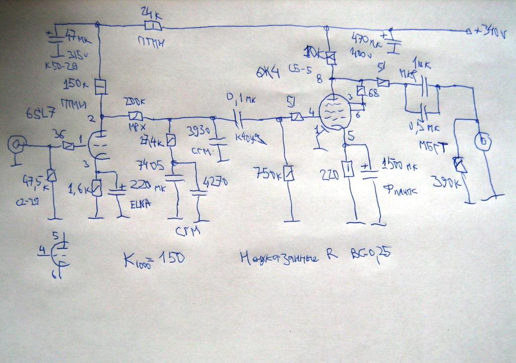

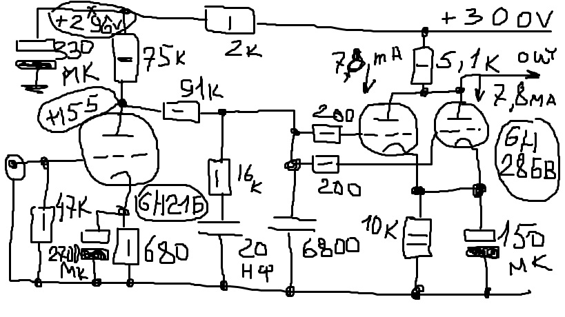

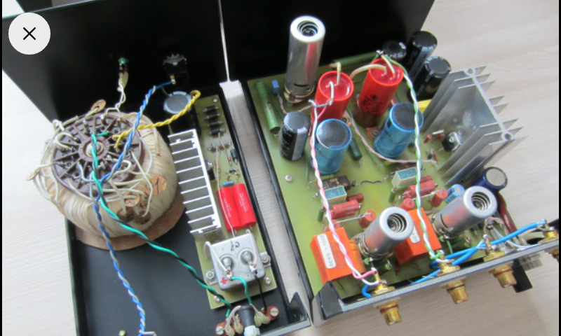

Недавно собрал простейший, для себя, чтоб показывать неверующим: 6г2 с нагр. 150ком, потом заменил на 6г7, гораздо лучше, "драйву" больше, второй 6ж4, питание всего +250в, силовик от Рекорда-311, 314 и т.п. Режим 6ж4 анод 8ком, катод 150ом||600мкф*16в CDE, ток12-13ма. Усиление 110 на 1000гц. Коррекция 270к, 30к и 11нф, и 3,4нф.
Конденсаторы разд. 0,047мкф*250в, К42У-2 "ВП", на вых. 4мкф*160в ОМБГ-2. К42У-2 содрал краску, соединил с общ. Накал ср. точка по 100ом, переменка, всё. У сил. транса от Рекорда есть экран первички от вторички, обязательно заземлить.
Не забывать, смещ. за счет протекания сеточных токов, на резисторе 3,9МОм.
Вх. каскад как в старых магнитофонах, Айдас, Нота, напр. Полезно посмотреть монтажную схему.
Резистор 47-51ом(антивозбуд, на всякий), 47ком на землю, потом 0,047-0,1мкф, 2,7-3,9мом на землю, сетка лампы. Катод тоже на землю. ВСЁ. Анод зависит от лампы, напр. ~20ком для 6н23п-ЕВ и ~150ком для 6г2, 6г7.

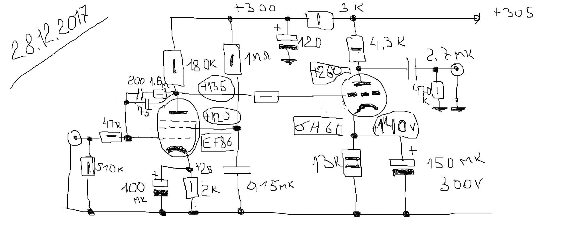

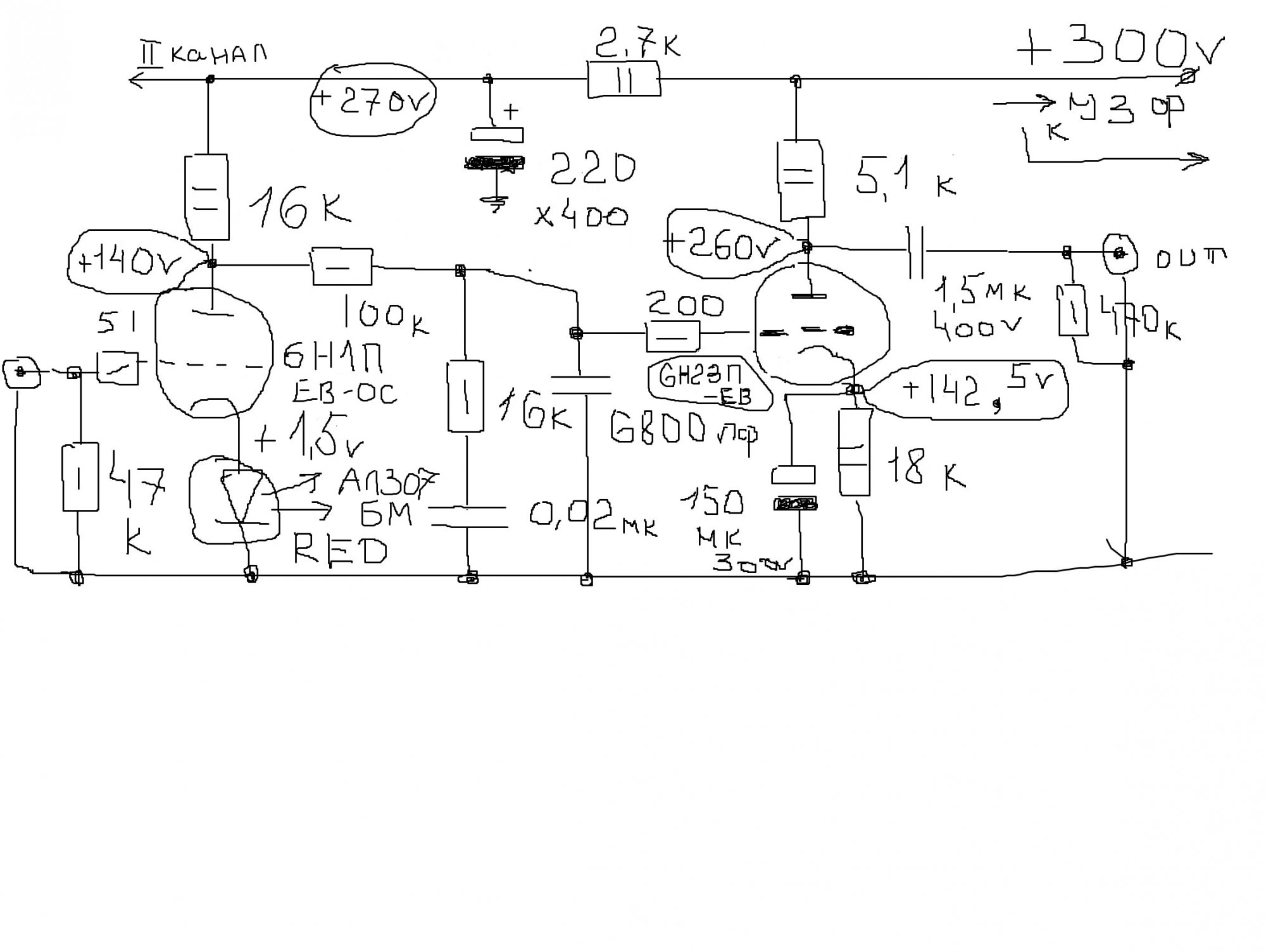

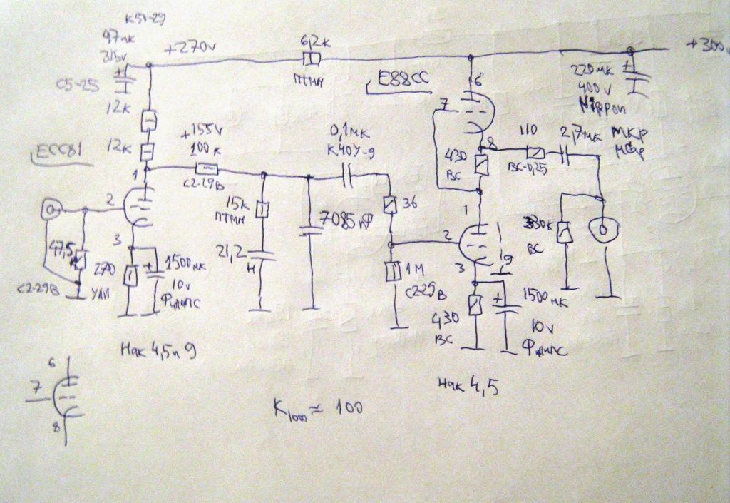

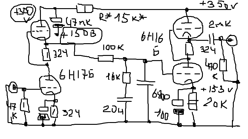

Сейчас выбираю 3-х каск. корр-р, первый 1/2 ЕСС88(РСС88, 6Н23П-ЕВ) и связанные неподсред. 6Н1П, или 6Н5П, если интересно, напишу.
Первый каск. понятно, 47ком-0,1мкф(тау4)-3,9Мом, Rа=20ком, дальше 0,1мкф-200ком на землю, 62ком и 1200пф(тау3) на землю. 6Н1П или 6Н5П, между ними цепь 56-68ком - 6,8ком и 0,047мкф(тау1,2) пока не выбрал, но вроде склоняюсь к 6Н5П, третий круг, третий день всякого-разного винила...
