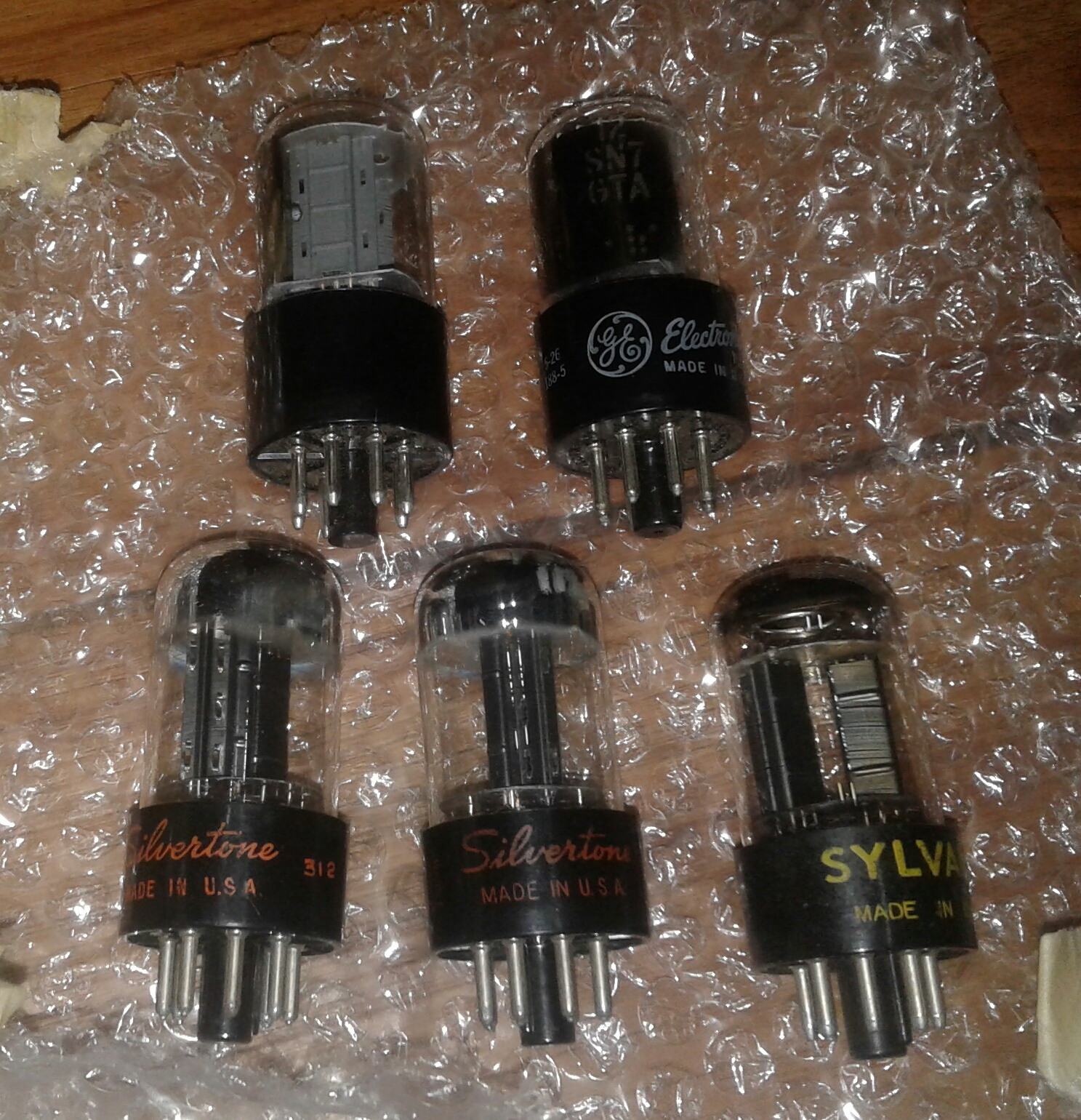

Верхняя слева- ясно, откуда драли нашу 6С2С. А нижняя справа- такие аноды видел у Филипс JAN 6SN7GT в Аудионоте .
9 Мар 2020
196
71
18
Да, похоже так и было Александр, три нижние по форме анодов одинаковы, аноды расположены под углом друг к другу. Еще не сделал фото ламп 12Q7 и 6г7с(49 год), тоже один в один, только у нашей цоколь карболитовый, интересно кто кого скопировал?:)

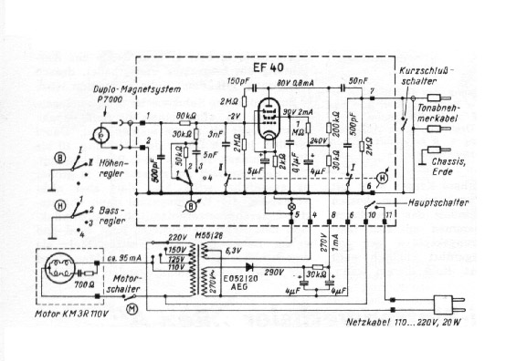

Немецкий хорошо, мы тоже щи пальцем не хлебали... +450в, схема та же, а звучит лучше.
Сегодня всемирный день рок-н-ролла, отслушиваю новый корректор, сейчас Элвис Пресли...

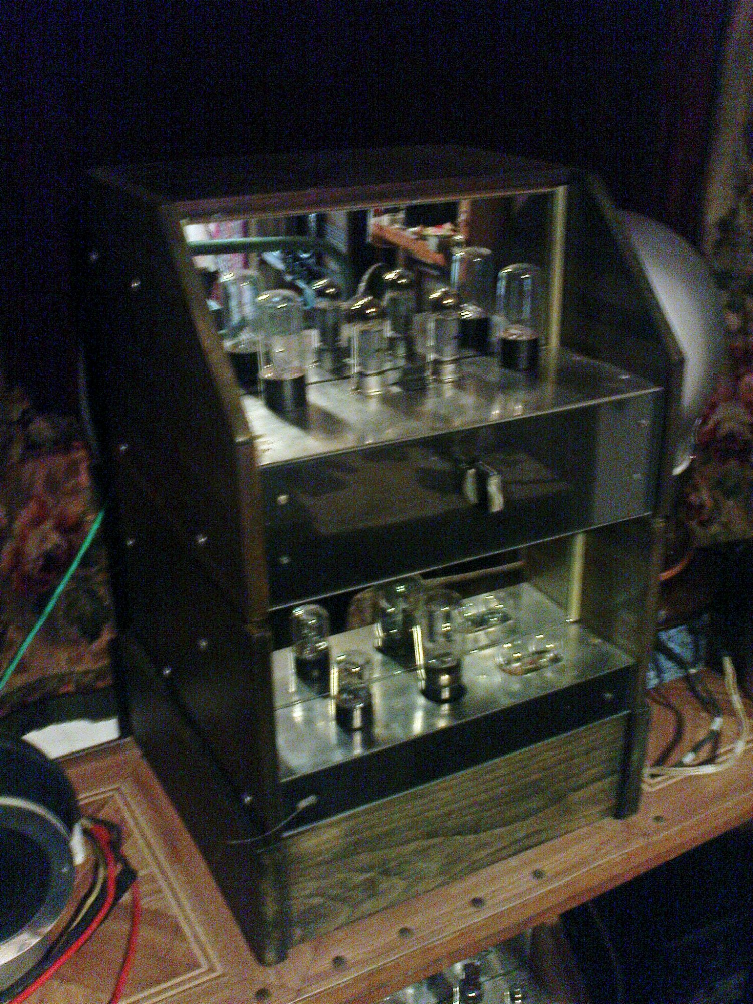

Вот он, красава моя , первенец (.хотя, вру конечно, первенец был пушпулл на 6с4с и трансах от Прибоя. Многих приятелей он подсадил на ламповый звук. )
Тумблерок у ног Масяни- режим ММ корректор или внешний вход (он на тыльной стороне корпуса)

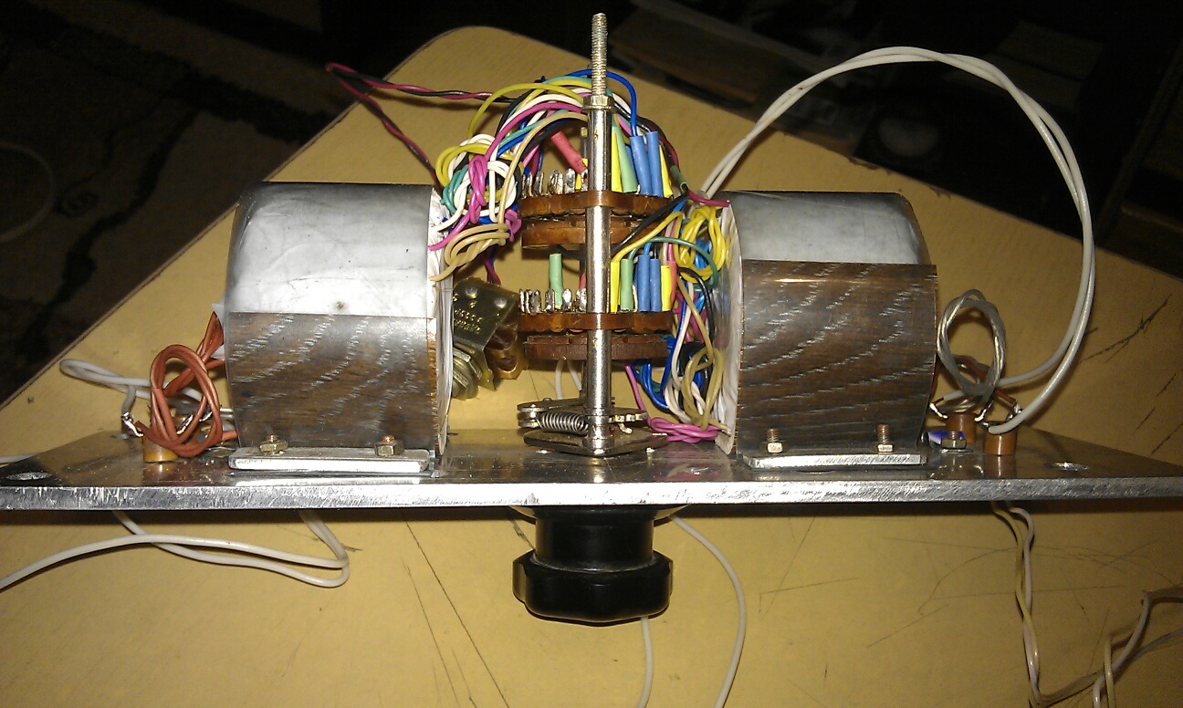

У друга одноламп на 6п14п. На входе пермаллоевые трансы 1:6 с объёмным витком. На одном кольце первичка, на втором вторичка с отводами громкости и потом они связаны общим "витком". Он даже в накалы бареттеры поставил)) есть возможность переключить на ходу пентод/триод. В звуке так сказать 3 детали — входной транс, лампа, ТВЗ. Остальное питание и смещение фикс. Нижняя коробка ёмкости б/м на 1000 мкФ.

Ваш друг воплотил мою давнишнюю мечту: сохранить звук 6П14п в триоде. подняв усиление.
Мне не довелось. Трансы хорошие нужны. Сам не мотаю, а купить непросто.

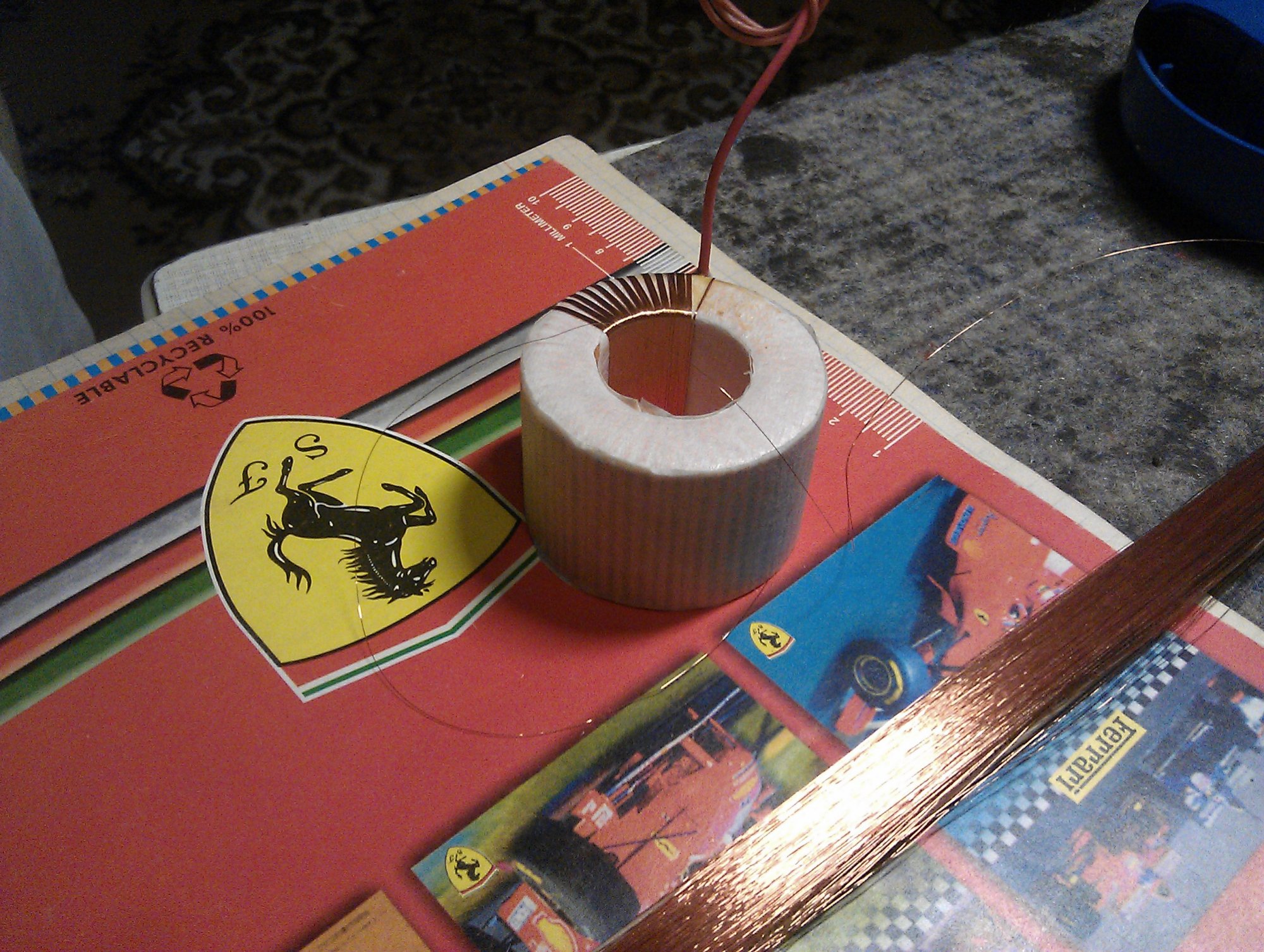

У меня сейчас на таких кольцах на входе 1:3 с отводами, но без объёмного витка. Делал ещё 1:10 тоже с отводами. В обоих случаях первички 750 витков. При источнике 400 Ом (прибор) полоса от пары герц до 75 кГц в ноль. Это у второго. Мотались просто — первичка, слой экранной обмотки, вторичка. Каждый отвод вторички занимал целое число слоёв.

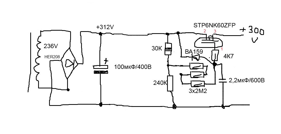

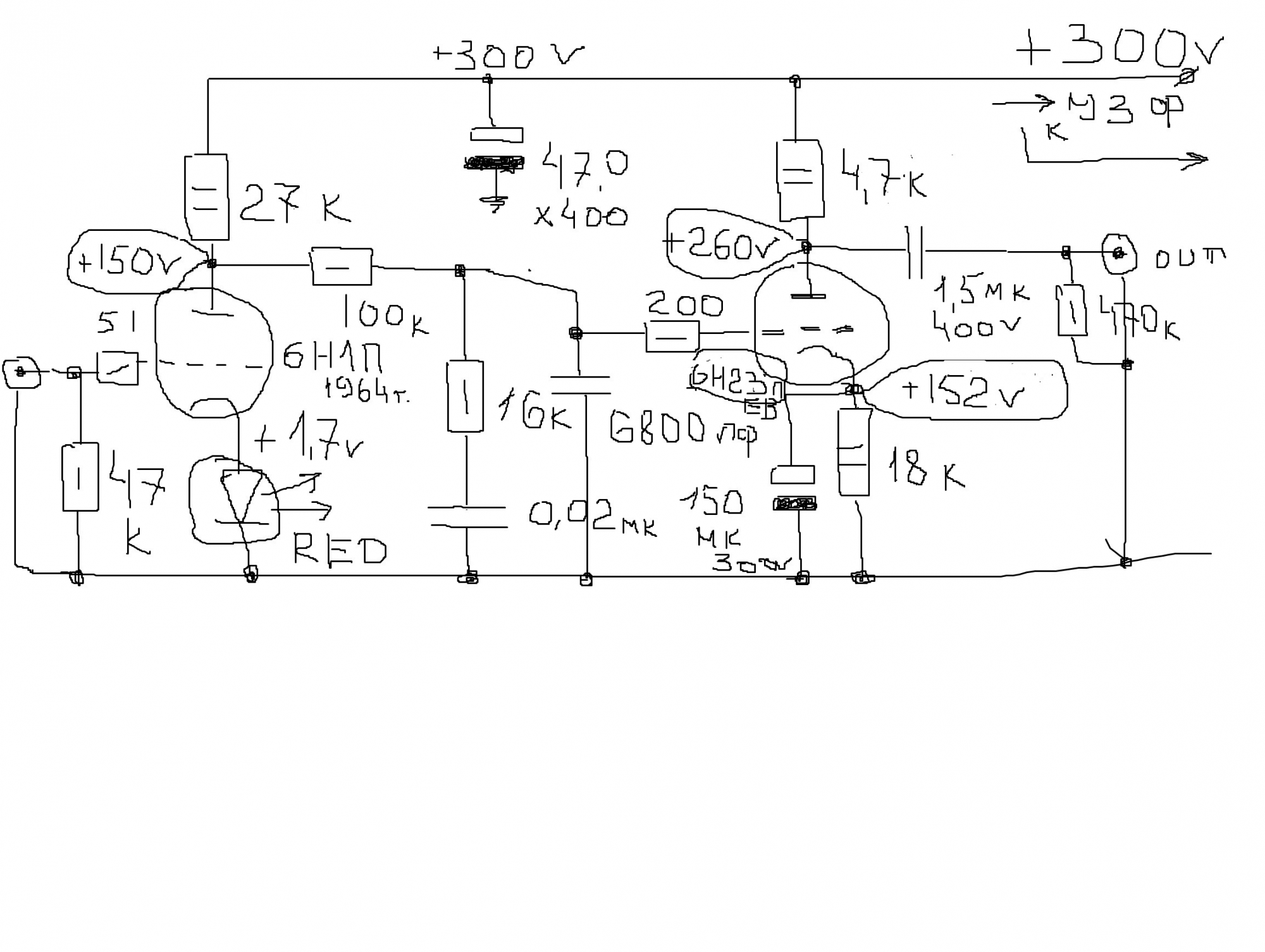

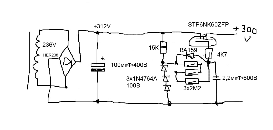

Наконец то добрался до радиодеталей, что бы перевести кенотронное питание корректора на диодное стабилизированное. Корректор на 6Н1П/6Н23П по схеме А. Бокарева. Накал-постоянкой. Столкнулся с такой проблемкой: при включении без ламп-напряжение растет слишком быстро. До 300В за 15сек. Вставляю первую 6Н1П, напряжение растет так же быстро, но достигнув показаний примерно 113-120В, вдруг срывается до 3В, т.е практически в ноль и больше не меняются. Выключаю корр. кнопкой, измеритель не отключаю. Цифры на мультиметре начинают бежать вверх, до 240-250В., показывая заряд конденсатора б/п. Снова включаю корр. - вновь срыв... Картинки подредактировал под свой случай. В чем может быть моя ошибка? Схему корректора не трогал, только питание.

На входе стаба резистор 100-200ком 2вт, напруга уменьшится, стабилитроны 300в много здесь, вход-выход порядка 50в.
26,845
12,565
Заткнулся стаб. Допустим. В этом режиме смотрим напряжения в точках. БАНКА за мостом. Три стабилитрона, на каждом должно быть по сотке вольт. Перепад сток- исток не бывает 12 вольт, там в норме сорок-пятдесят, иначе полевик не откроется. Закоротите один стабилитрон. чтобы 200 в появилось. Потом отпишите
Стаб этот простой как топор, повторен десятками. Нужен запас по входу. не большой но и не малый, 340-350 в самое то. Проверяется на нагрузке хот какой, скажем, у нас два канала по 15 ма, то есть, 30 ма итого, 300в, резистор 10 килоом. Двухваттник взяли на 10 килоом, не успеет сгореть, пока измерили. потерпит. Не потерпит- так подымит на благо родины
Вариант: кондер в затворе 2мк 600в пробивается. А не смейтесь, а измерьте на затворе . Там с учетом всего под 300в будет, потом падает за счет тестера, но в первое касание три сотни будет.

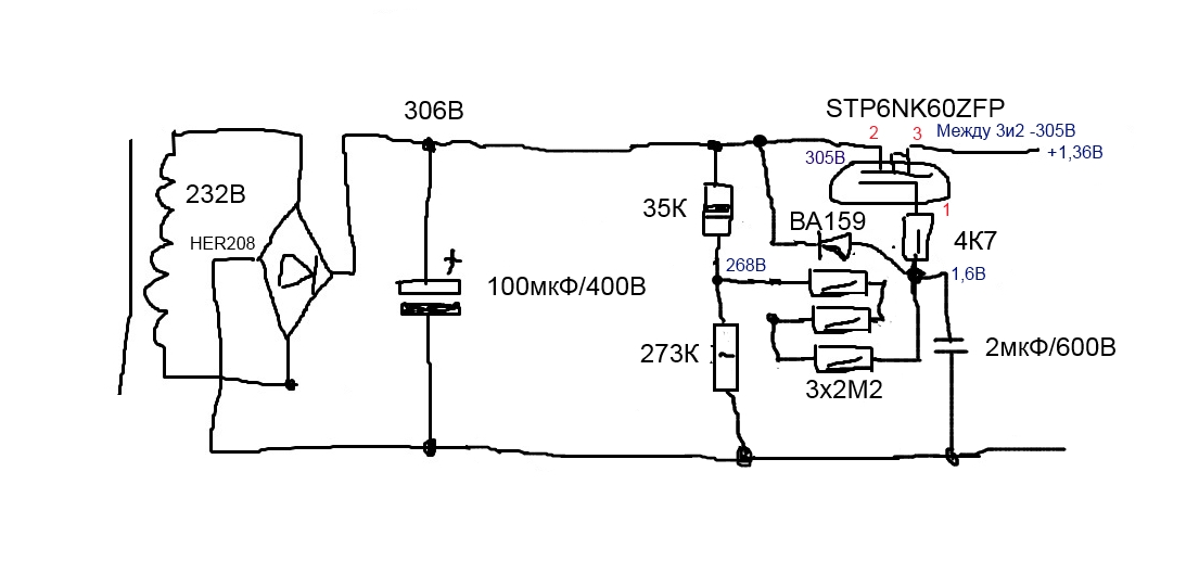

Напругу на стабилитронах измерял - по 100В на каждом. Закоротил один, получил не 200, а 220В... Запаса по входу взять не откуда, использовал по максимуму соединения вторичек, 236В - это максимум что удалось выжать. Собственно поэтому и заморочился с переходом на диоды, после кенотрона оставалось 260В. Маловато. Без нагрузки напряжение на выходе присутствует, но как только подключаю нагрузочный резистор 10К, все пропадает. Про кондер в затворе не совсем понял, как мерить? У меня там набор из 2-х параллельных пленочных 1мкФ/600В. Под нагрузкой - 0В, без нагрузки - 300В между выводами.
26,845
12,565

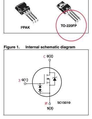

с цоколёвкой не напутали? Слева направо зси .Сток на подошве, на него приходит питание.
На нагрузке нет ничего, но где-то же оно есть, вот и интересуюсь, где и скока.
Кондер в затворе- на нём будет напряжение , почти равное выходному. Но тестер его просадит и оно начнет падать .
Мне бы напряженьица увидеть, в точках схемы , вход затвор/, выход, на стабилитронах общее.

Перепроверил, питание - на среднюю лапку, 4,7К резистор и следом 2мкФ - на первую, с третьей - выход +300В. Завтра, на свежую голову продолжу разбираться.
26,845
12,565
Полевик имеет свойство генерить на емкостную или индуктивную нагрузку, его неплохо развязать по входу- выходу небольшими резисторами ом по 30, мощностью 0,25 ватта, они же предохранители, если что. Помогают.

Здесь лучше без стаба, просто ЭД. На входе делитетель, ~30ком и 240ком, с делителя через 3*2,2мом на 2,2мкф, точно так же. Разницу по мин, порядка 35в вх-вых, делителем.
У Вас неправильно, (-) диода на вход стаба, и теперь тоже.

Юрий Робертович, так?

(-) диода отцепить от делителя, запаять на +312в.

Отцепил стабилитроны, перепаял по такой схеме. Не работает... Измерил напряжения. Нагрузка - резистор 10К. Без нагрузки на выходных клеммах +300В. Первый раз с полупроводниками связался, катастрофически не хватает понимания. Конденсатор или транзистор портачат?
