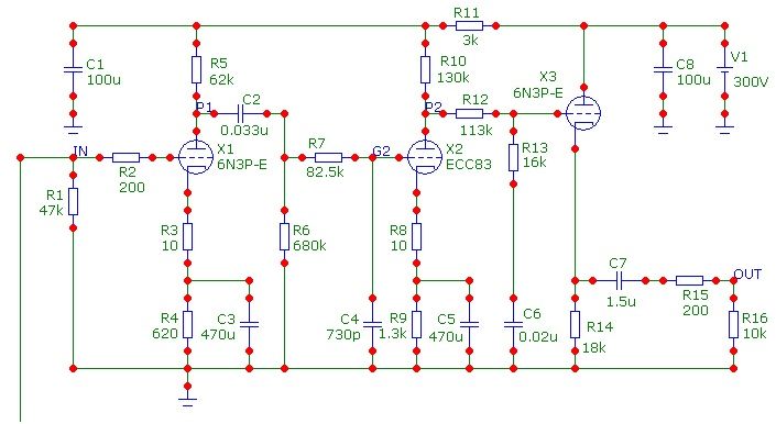

корректор с гарантированным результатом, без поисков экзотических и дорогих ламп,
1. https://newaudioportal.com/topic/8763-ламповый-фоно-корректор-на-6н2п6н23п/
2. https://newaudioportal.com/topic/62-схемы-ламповых-riaa-фонокорректоров/
3. С утра завертелось в голове - что за сигнал 2 мВ? Это высоковольтная МС или недоММ? Это я к тому, что коэффициента передачи 200 на частоте 1000 Гц вполне достаточно для стандартных ММ-головок. Тогда выбор схем увеличивается.
4. Александр Сергеевич, я к Вашей схеме ни-ни, никоим образом прикасаться не буду, я про представленный мной вариант на 6Н3П-6Н9С-6Н3П. Вот что получилось - коэффициент передачи около 115, ПХ отличная (синий вход, красный выход). Увеличить коэфф. передачи можно, надо подумать. Если же использовать идеи схем из пп. 1 и 2, убрав оттуда каменья и прочие навороты, то должно получиться.

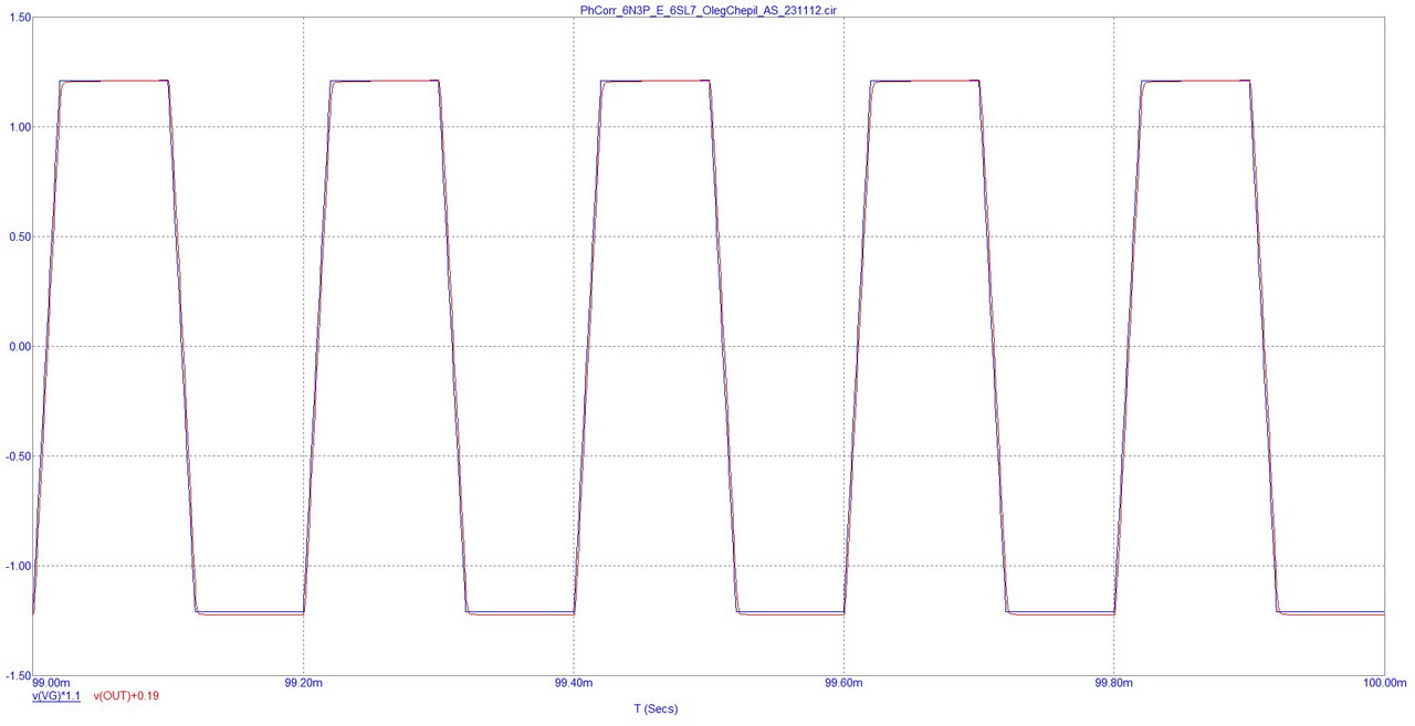

Смоделировал этот вариант: усиление 150, АЧХ и ПХ хороши, детали в ±2% можно отобрать, основа - конденсатор 0,02 мкФ поточнее, желательно К71-7. Если не сильно другой - можно пересчитать коррекцию

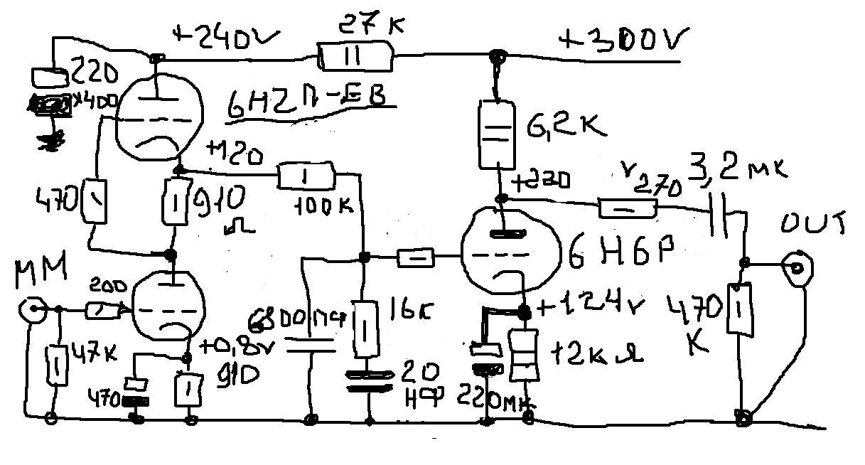

Под ваши запросы другая Сашина схема подойдёт, двойки у вас есть, а шестёру найти, думаю, проблемы не составит. а при желании можно использовать на выходе 23-ю, пересчитав, анодный и катодный резисторы.

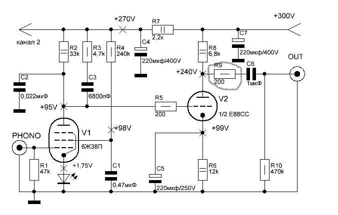

Скажите, что даст резистор R9 - 200 Ом на выходе перед конденсатором (обведен в схеме) ?
Встречал еще в схемах и после конденсатора такой резистор 100-200 Ом ?
Есть ли смысл пробовать ?

Надо спросить кнструктора, зачем он его в эту схему пришпандорил.
Ладно бы на выходе был катодный повторитель, тогда хоть как то можно были этот резистор объяснить.
Возможно, надо было "переступить" через дорожку печатного проводника.

часто такой резистор ставится. изображает минимальную нагрузку для замкнутого выхода. если не планируется замыкать выход, то можно не ставитью

Лампы с высокой крутизной нервно относятся ко всяким емкостям вокруг них. И кстати, со входа в сетку пентода сигнал идет через резистор 0,125 вт ом 82 по памяти. Иначе может свистнуть в колоночки или усилитель.

Значит на звук этот резистор не влияет, что без него, что с ним ?
у меня в схеме его нет.

По-идее он в схеме не требуется, когда лампа включена по схеме с общим катодом, как здесь.
Но если его и поставить, то он на работу схемы почти не повлияет.

На звук он может влиять ?
лампа ECC88
