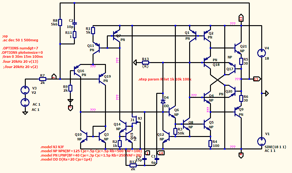

Гибридный телефонный усилитель МИГ.
Несложный. Я его сперва вручную скорректировал.
Ну это метод по цепям питание экономичное решение.

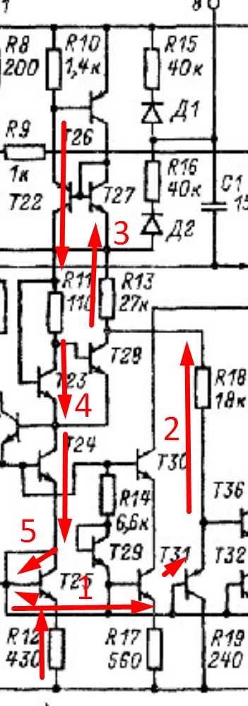

В ОУ к шинам питания подключено множество каскадов. Например, тот же самый источник режимного тока для всех каскадов. При снятии искажённого сигнала с контактов питания ОУ это питание модулируется сигналом, а не все каскады способны противостоять ему, и токи их тоже меняются в такт сигналу. Эта неспособность графически изображается в виде АЧХ PSRR (подавления пульсаций питания).
Собственно, чтобы жесточайше выбесить схемотехника, вроде Хуана Пабло, достаточно показать ему такую схему, эффект превзойдёт все ожидания. Не говори, что идею подсказал тебе я. Скажи, что сам придумал.
А вообще, с точки зрения линейности, схема эта и сама по себе вельми плачевная. Откажись от неё.

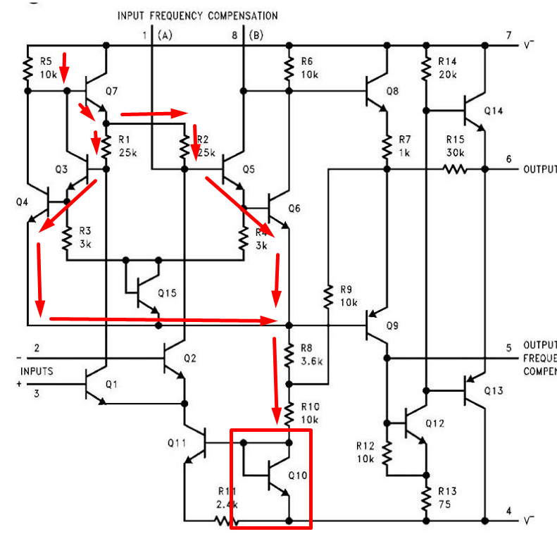

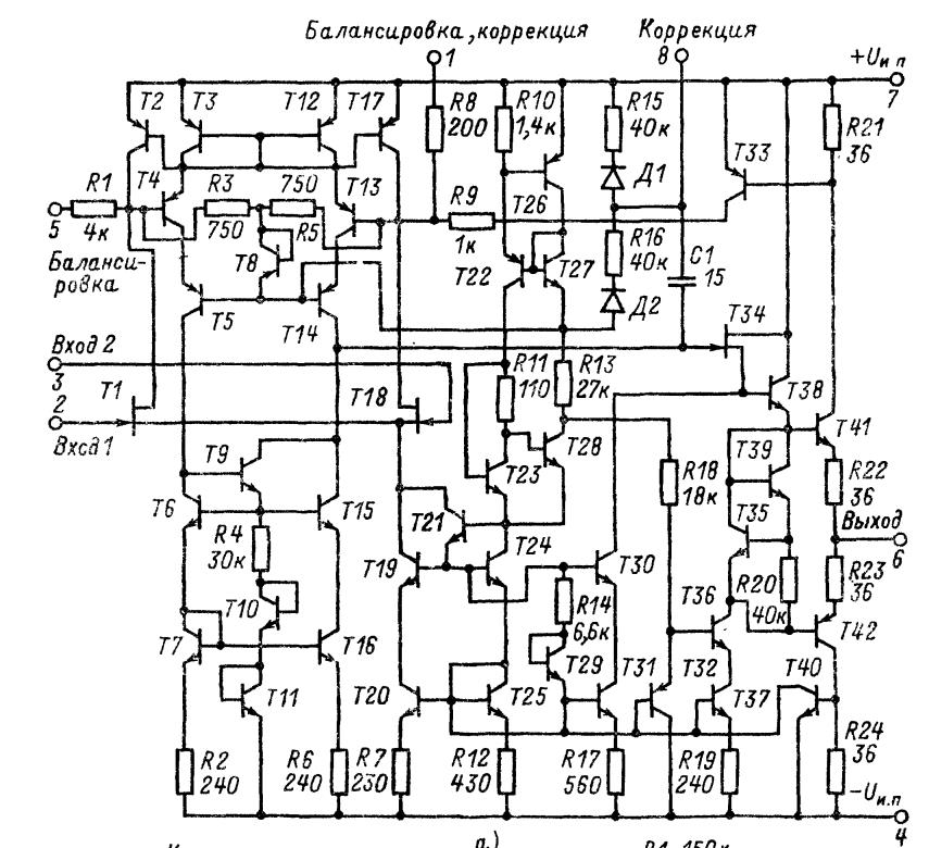

У него очень сложный источник тока. Просто совершенный:
Сам понимаешь, его работу только описать страница текста уйдёт.
Сравни с Третьим ОУ Видлара: святая простота.

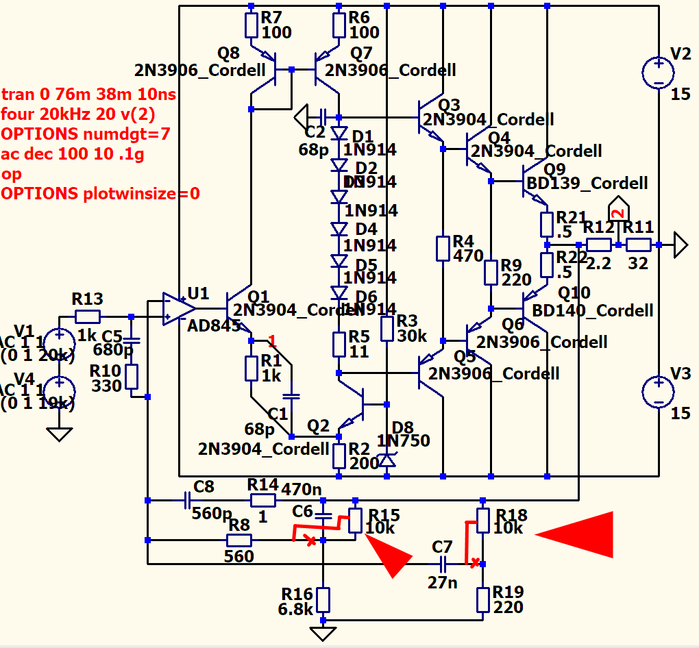

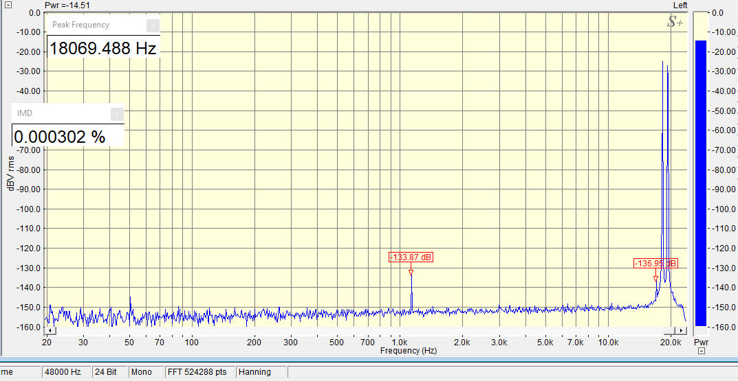

Ну, если до 2000-го рекорд был что-то 3 тысячных@20k массово, например, у JVC AX50 сам мерил, то теперь и 0,000.04% в самодельном - не дикость. В сто раз лучше. Вот в чём сила симулятора: что он делает любителя в 100 раз умнее инженера.

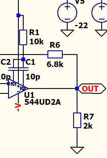

Ты как всегда, написал не аргументированный бред, который опровергается практикой

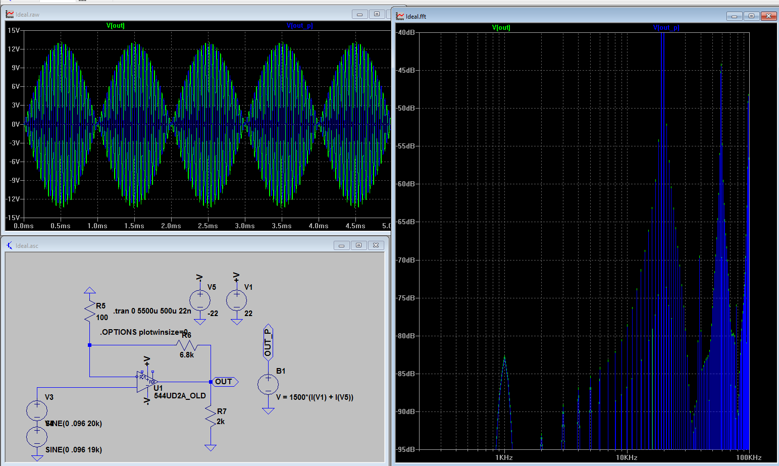

со всеми поэлементными моделями оу искажения по питанию такие-же или меньше, чем по выходному напряжению
Масштаб для удобства сравнения выровнен

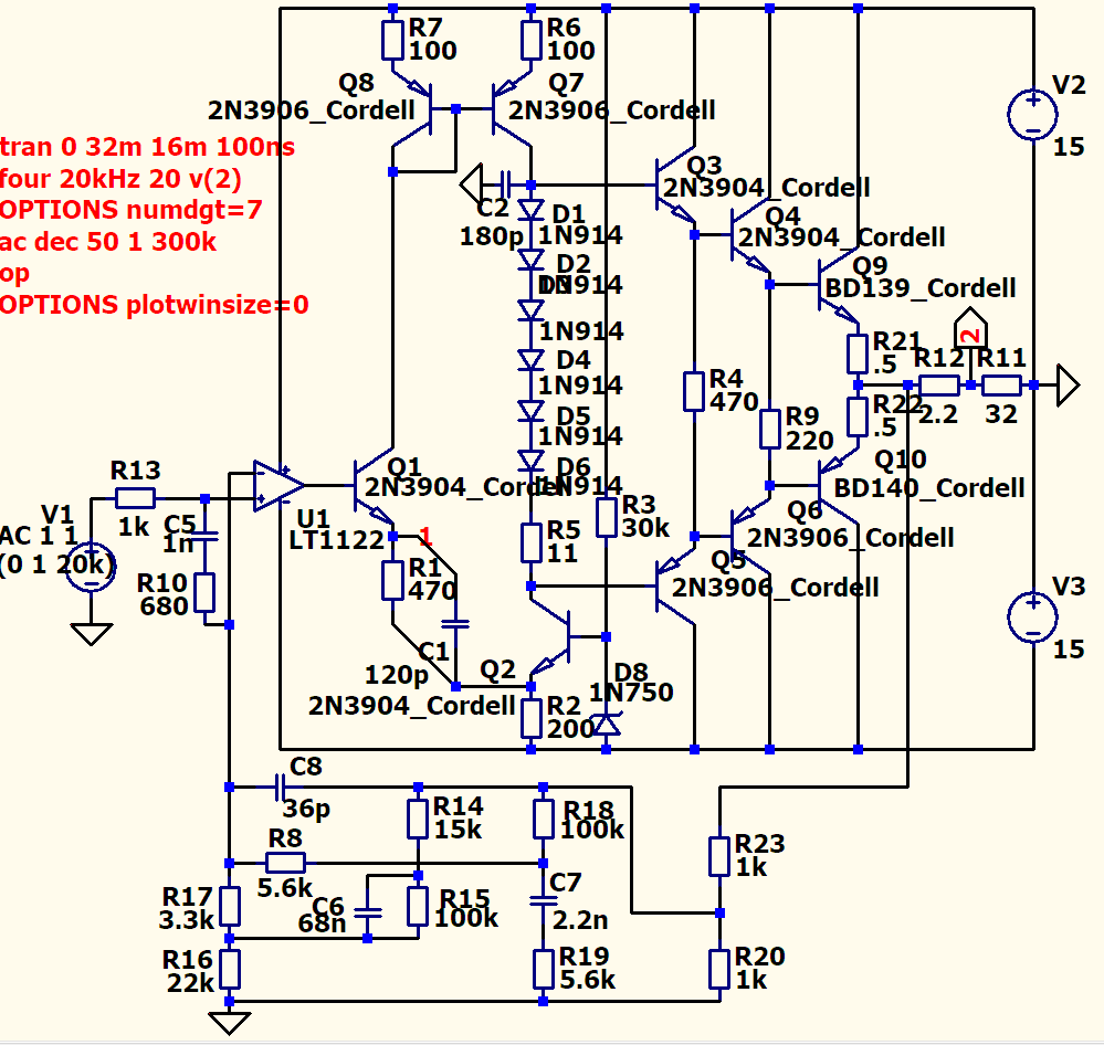

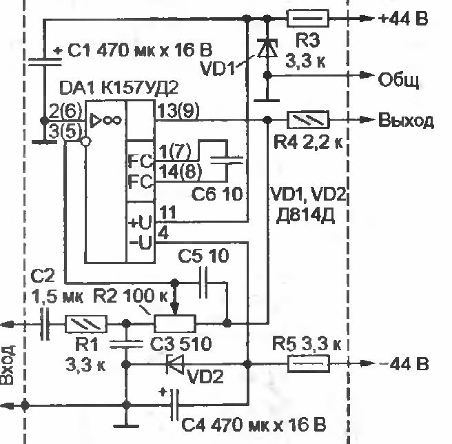

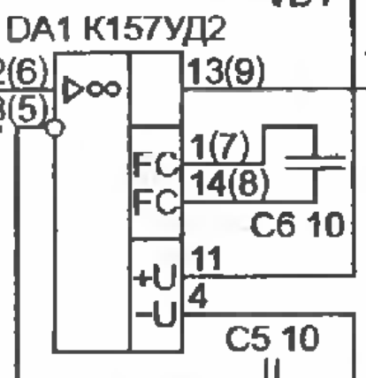

Таким предом пользуюсь на выхлопе 2,5в
    49.6 KB · Просмотры: 60
Внизу см. Т-коррекцию. Замени ею С6. Если есть осцилл, можно пробовать ставить 2Т-коррекцию, и подобрать величины по срыву генерации во всех режимах, до клипа.
Пред это хорошо, только я про темброблок спрашивал.

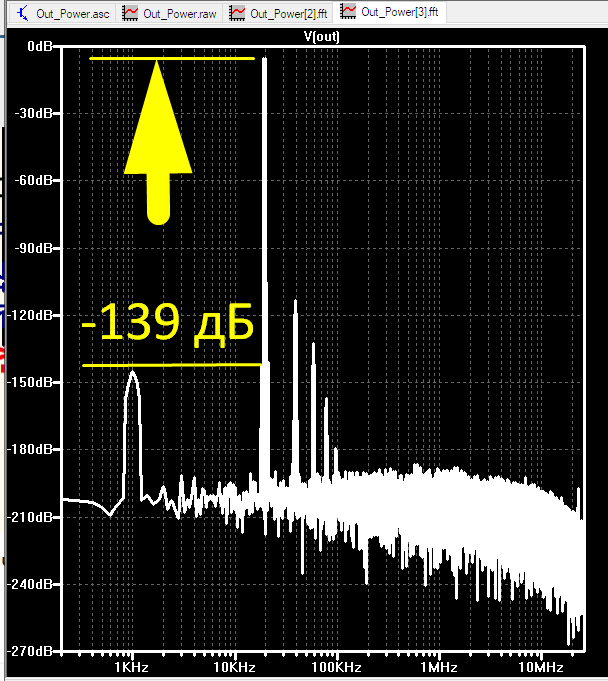

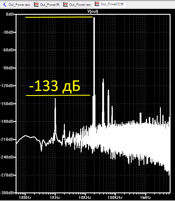

Короче, шо. Он где-то взял поганую модель 544УД2 и решил вбзднуть.
На деле же результаты вычисления по нормальной модели полностью совпадают с железными измерениями:
Разница - 3...6 дБ
Вот с окончанием позвольте не согласиться. Дает потенциальную возможность поумнеть и воспользоваться полученным инструментом. Но есть шанс, что обезьяна с микроскопом научится только орехи колоть smile_15
Чем подтвердил? Графиком искажений на выходе ОУ?

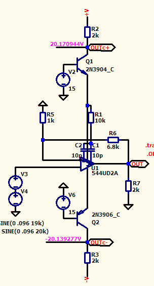

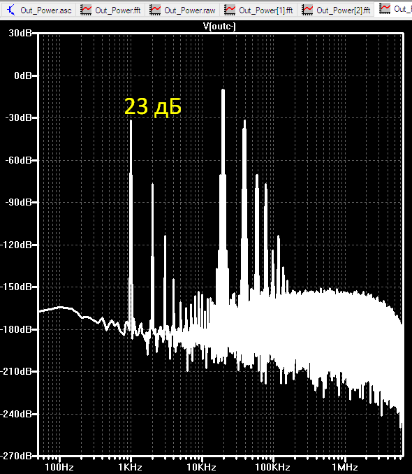

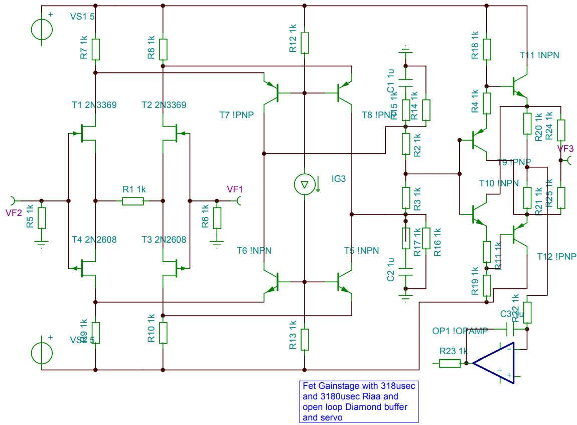

Чисто для ознакомления:
Схема на иерархической (цельнотранзисторной) модели ОУ имеет три выхода:
Один выход ОУ - под ООС.
Два выхода коллекторов транзисторов.
Все выходы нагружены на резисторы одинакового сопротивления: 2 кОма.
Какова же линейность сигналов на выходах?

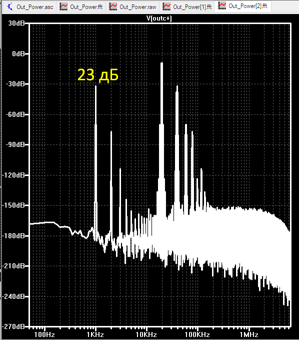

Снимаем графики ИМД:
На выходе ОУ.
На коллекторе прп-транзистора.
На коллекторе рпр-транзистора.
Кто-то ещё хочет сверхлинейного Гумелю?
-23 дБ искажений - это лёгкая кислинка в ухе, или мутинка в глазу, ИМД более 10%.
