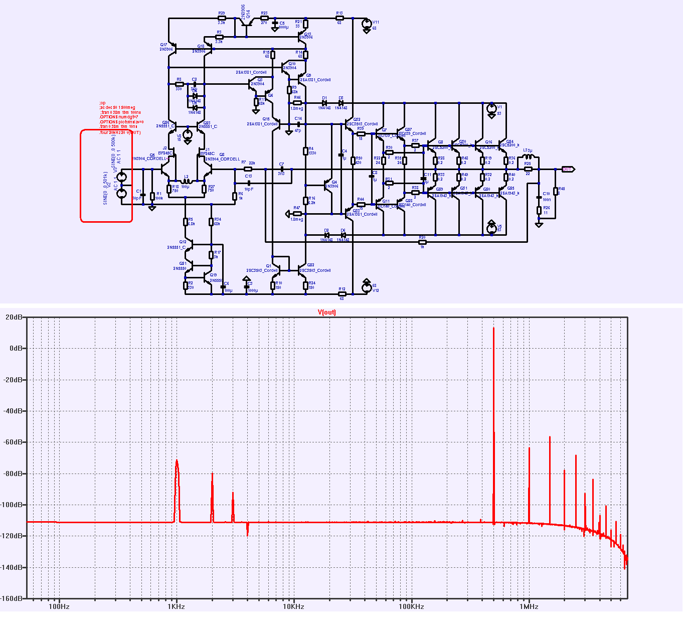

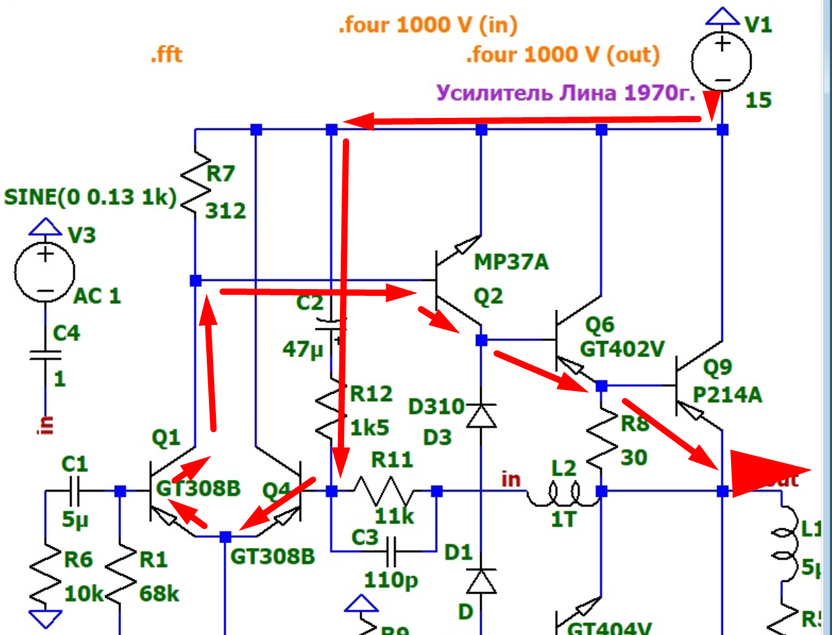

Следящий каскод подавляет не увеличение входной емкости затвор-сток изза эффекта Миллера, а вообще (теоретически до нуля) компенсирует входную емкость. Это известный из щупов сверхвысокочастотных овцелографов метод. Токо к фонокорам оно как рыбе зонтик - ты сэкономишь 10 пик ёмкости затвор-сток входного полевика (и то, только если разместишь фонокор сразу в подвале тонарма внутри вертушки) , но собственная ёмкость катушки картриджа в 10 пик и внутритонармного шнурка 15 пик сведут на нет этот выигрыш.
вообще (теоретически до нуля) компенсирует входную емкость - любую входную сток-затворную или коллектор-базовую проводимость, в том числе, и её нелинейную составляющую. Что, конечно, важнее пикофарад, по итогу.
эта тема была бы про инше кончилась бы на первой странице ибо обсуждать нечего.
вот схема, вот печатка , вот замеры. алес фигалес обсуждаем у кого проблемы при сборке, примерно поста на три.
но на самом деле тема задумывалась как бы улучшить но не сломать. а автор девайса против улучшения. вообще первый раз с таким бредом сталкиваюсь.
ладно бы возражал против выкидывания лишних деталей и упрощения, так нет. улучшать генитальную схему кенсуха низя!!)
я считаю это ненормальным.
Детали закуплены, платы заказаны, и тут ты - со своей никому не нужной сверхлинейностью. Отличай бизнес от самоделия.
вот человек не отдупляет что входная ёмкость ещё и динамическая. у шнурка она имеет постоянную величину, ну а с картриджем пущай производители разбираются.

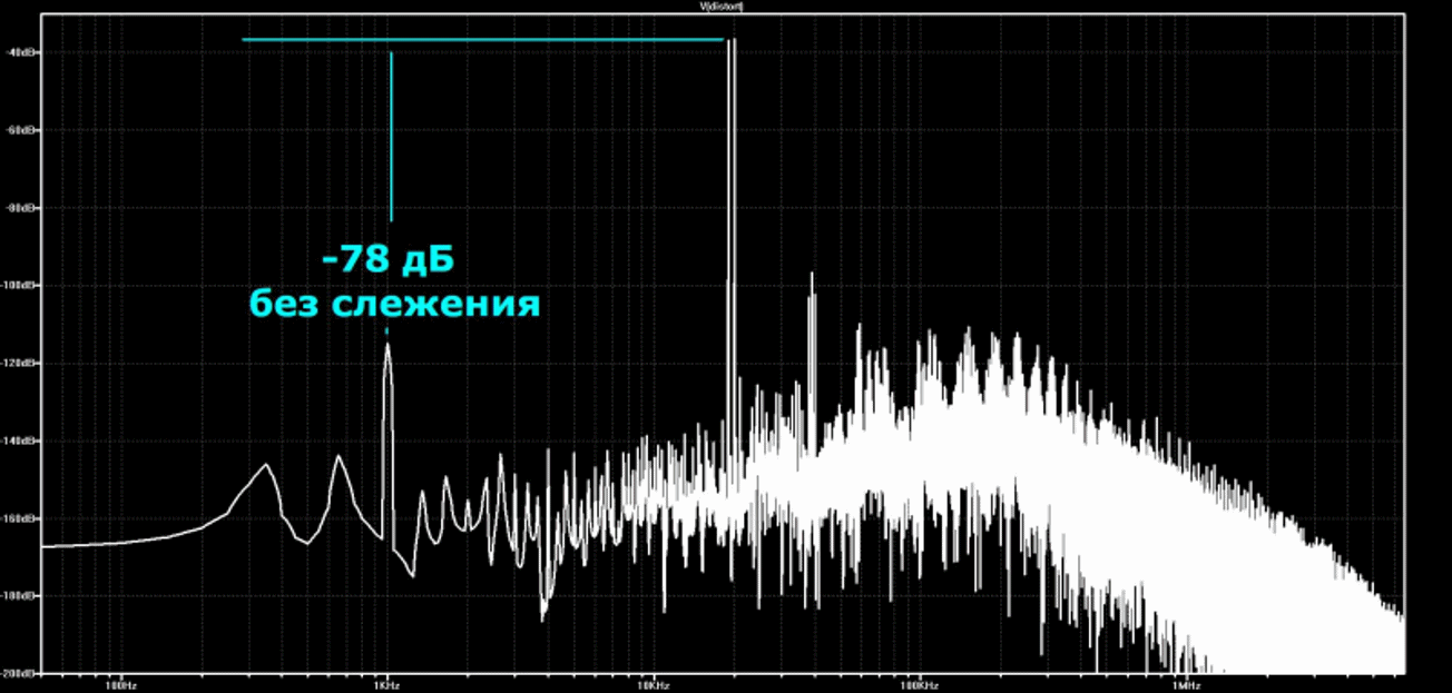

я тоже в модели на такое натыкался, причём без слежения - не генерит(хватает своей входной ёмкости) а со слежением генерит, ёмкости то нет, совсем нет). надо её просто в эквивалент гзм полюбому добавлять.

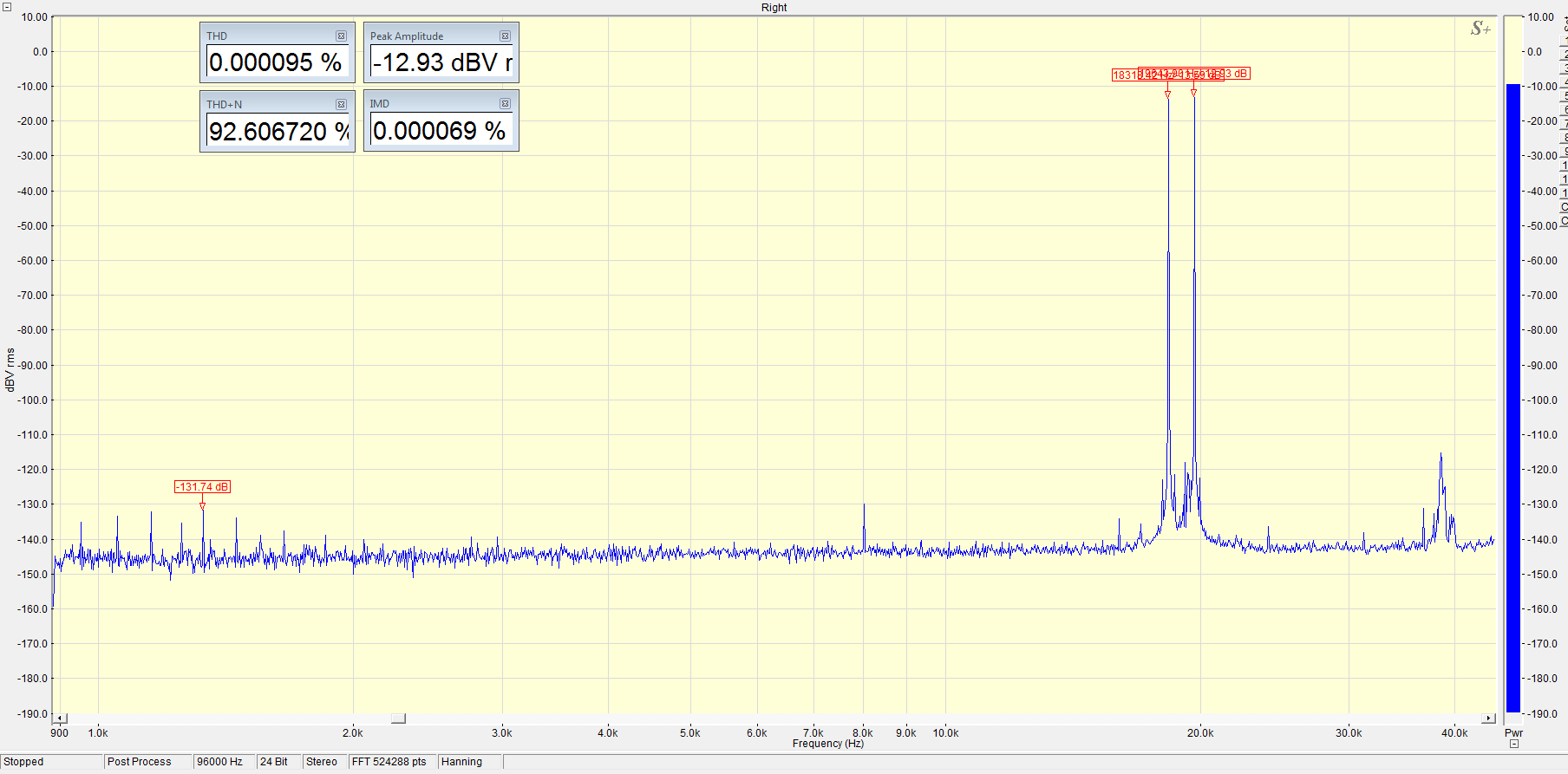

Нихрена у тебя там ничего не линейно. Миллер мучает в полный рост, на низких вообще труба полная, а практика твоя из единственного спектра на 1кГц да и то небось без башки на входе... Ну ты практикант как я погляжу.
А он не виноват, что кенвуды так придумали. Нельзя в чужие схемы отсебятину лепить. Сергей_С, вон, знает и мне подсказывает, и его подсказки никто не удаляет ввиду полезности.
Кстати, он у меня стоит:
маленький серенький дисковый внизу слева, хотя на схеме я почему-то его не отобразил, ну и последовательно со входом резистор какого-то небольшого номинала в десятки Ом.
Это, чтобы ты меня не ругал, как Великого и Ужастного, если обнаружишь отсутствие в схеме.
а вот скажите, товарищ вождь, как будет время, вы смогёте в макет один оу добавить и немножко деталек, штук 5, наверное. я имею ввиду холодильник, конечно. раз макет то есть.
Но у тебя ничего для линеаризации входного ДК не сделано. Ни зеркала , ни слежения. Ты можт гонишь просто? Это ты вводишь тупую оос и то такой глубины что курям насмех а потом обвиняешь других в том что сам делаешь. Причём делаешь хреново. За 17 версий УК так и не смог его хоть чутка улучшить. Только транзисторчиками как Луб играешь. А. И ещё оу в некую СРУ подбираешь получшее
Входной диф ООС не охвачен. Это единственный безООСный каскад в самом лютом глубокоООСнике. А ведь это - каскад сравнения и по его линейности исправляются искажения всего усилителя - причём, так эффективно, что искажений не видно.
Как же он линеаризуется?
С набором петлевого усиления падает основной фактор его искажений: разностное напряжение Уразн:
Уразн = Увых/Ку

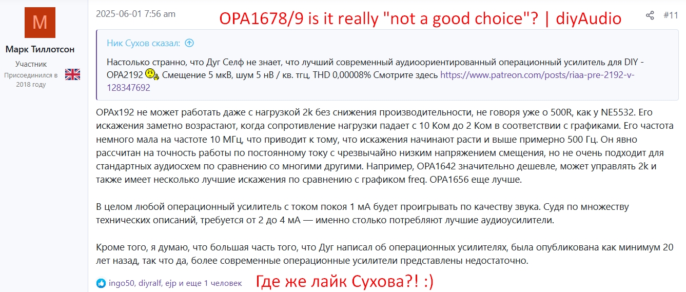

А что ОРА192 - хороший ОУ, ты погорячился:
Тиллотсон плюётся.

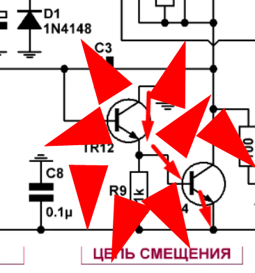

в улучшении ничего плохого нет, но твое зеркало это не улучшение, а неоправданное усложнение. Усложнение и улучшение это "две большие разницы"©

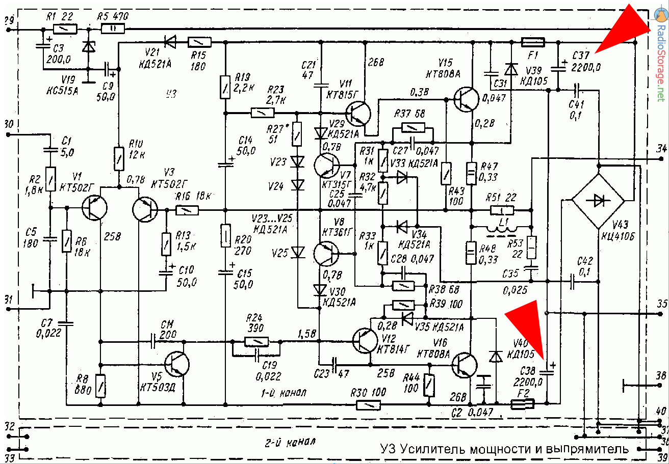

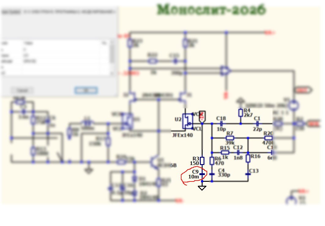

Тут некоторые упоротые в 2026м тулят в это место 10000 мкФ, да еще и неполярный. И отлично себя чувствуют
Не там упоротых ищешь. Ты ищи их среди гуппи с 3 сек памяти: я ж тебе лично говорил, что большие конденсаторы ставлю,
чтобы симулятор сару зря долго не считал.
Что легче посчитать: один конденсатор, или десяток с резисторами и ОУ?
Понимаешь теперь, кто упоротый?
Тот, кто в сарах понимает, как свинья - в колбасных отрезках:
Вот твоя воровка-сара.
И? Это плохо? Человек, статьи которого читал ещё в студенческом возрасте в "Радио". Имеет большой опыт в аудио.
Тут глюк в том, что этот полярный электролит засунут без обязательного постоянного смещения в точку, где имеется звуковое напряжение переменной полярности. А дифференциальный каскод в схеме с глубокой обшей ООС - масло масляное, т.к. Миллер и так полностью скомпенсирован ООСкой.
За эти мысли гражданин Сухов награждается 40-мя децибелами интермод.

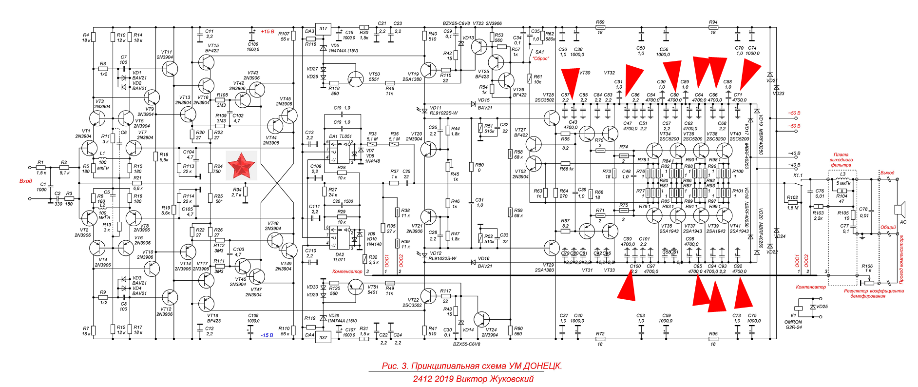

Как известно, многие японские УК "золотой эры аудио" обладали высоким напряжением питания, скажем, любимая нашим народом в виде клона Yamaha A-1 +-33В, А мне попадались сервис-мануалы, где +-37В, и, даже какой-то +-40В.
Практически во всех этих УК вход - дифкаскад с каскодом, хотя вертушки подключались кабелем с приличной ёмкостью по сравнению с входной ёмкостью УК, охваченного ООС.
Если посмотреть на дейташиты полевых транзисторов, обращает на себя внимание один параметр, на который как-то мало обращают внимание - Gate-drain breakdown voltage.
Скажем, 2SK170 гордо позиционируется, как 40-ка Вольтовый, а 2SK389, как 50-ти Вольтовый, причём у каждого из них Gate-drain breakdown voltage с теми же напряжениями определяется при обратном токе затвора 100мкА при фактически замкнутых выводах истока и стока.
Вы представляете себе полевой транзистор, работающий при обратном токе затвора 100мкА, и какие у него будут шумы, обусловленные флуктуациями этого довольно значительного тока.
У любимого некоторыми JFE2140 рекламируется 40-Вольтовость, но уже с параметром Gate-to-source breakdown voltage, который определяется так же, как и у японцев - при 100 мкА тока через затвор.
Стоит отметить, что у всех указанных транзисторов шумовые характеристики нормируются при напряжении сток-исток 10В.
Так что, если вы собираете так называемый Неуло "КенСух" с 10-11В сток-исток у полевиков, то, может быть каскод и не нужен, а, если напряжение будет побольше, как том же клоне Ямахи, то каскод необходим.
Замечу, что япона-мать среднестатистически строила корректоры с напряжением сток-исток входного дифкаскада порядка 6В.
Кстати, у всяких Jxxx напряжение Gate-drain или Gate-source breakdown voltage указывается меньше, скажем 25В, но и при токе сильно меньшем, чем 100мкА.
Думаю, кривые нарастания обратного тока затвора у современных JFET транзисторов выглядят схоже, только более наглые производители заявляют большее напряжение.

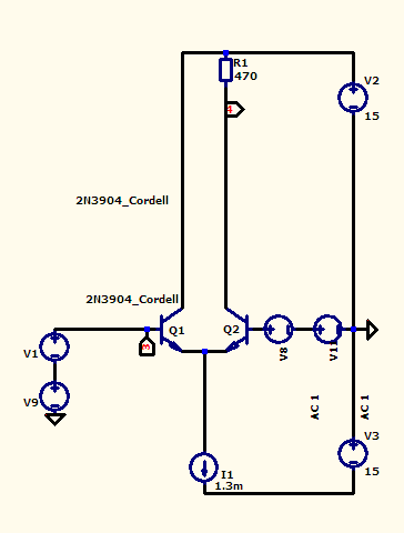

Кстати, сделал я модель этого "фонокора", а на выходе не стоит ноль, что-то его в -6...7 В клонит. Я давай мерить: ток затворов по 47 мкА.
Херасе.
Думаю: это слишком большой ток дифа задан, уменьшаю ток генератора - нифига, текут токи затворов.
Потом начал сверять со схемой тотально и поэлементно: всё норм, только вот я рисовал её на модели 81-го года и питалово осталось по 30 В. Переписываю питание на 2 по 18 - хоба, исчезли токи затворов.
Вывод: модель жфе2140 моделирует и брейкдаун вольтедж.

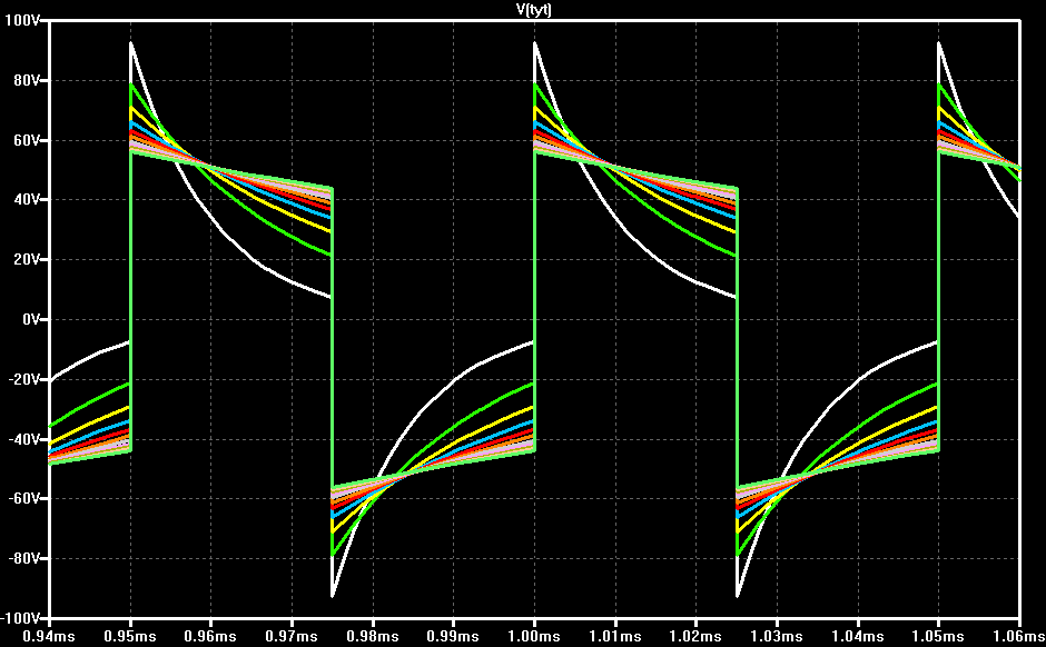

Надо будет решить вопрос устойчивости этого ОУ, т.к. получается дифференциатор, есть несколько способов.
Зря я это здесь пишу, какой-нибудь сквоттер быстро оприходует идею, хотя в ООСых корректорах что-то близкое встречалось.

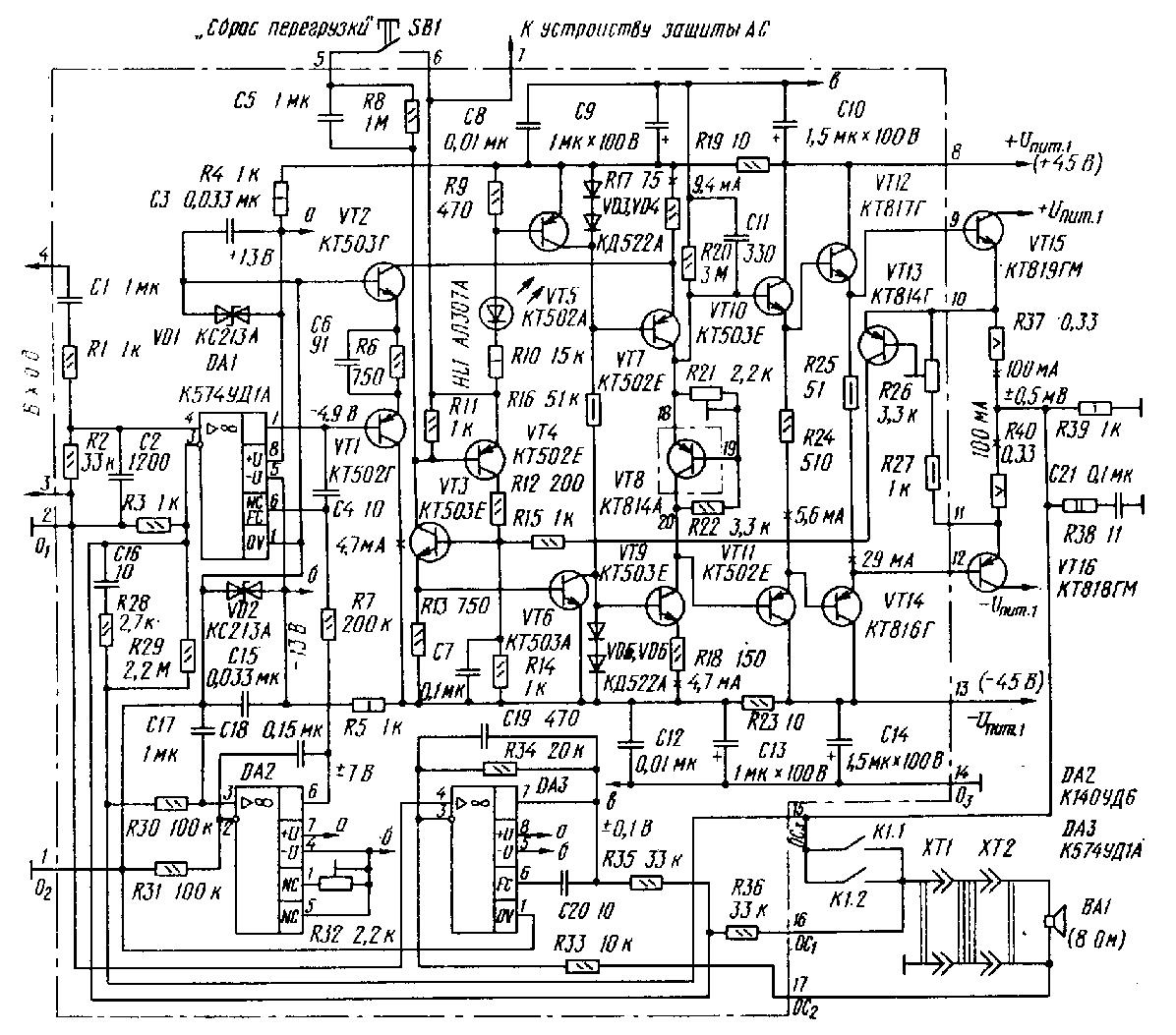

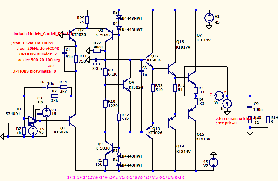

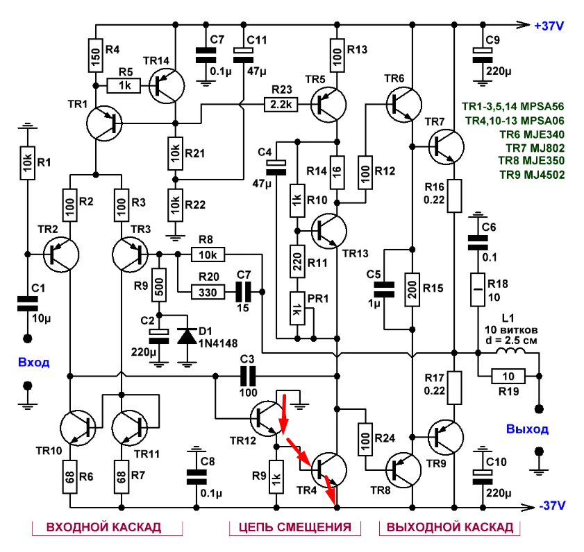

Это говорят те хулибины, которые не видят в ВВ-89 двухполюсной коррекции. Той самой емкостью С6 на 91 пик.
Сейчас поймём, кто кому хулибин, если он в своём собственном усилителе дубля не отстригает.

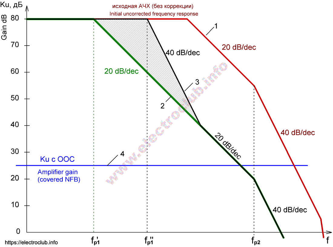

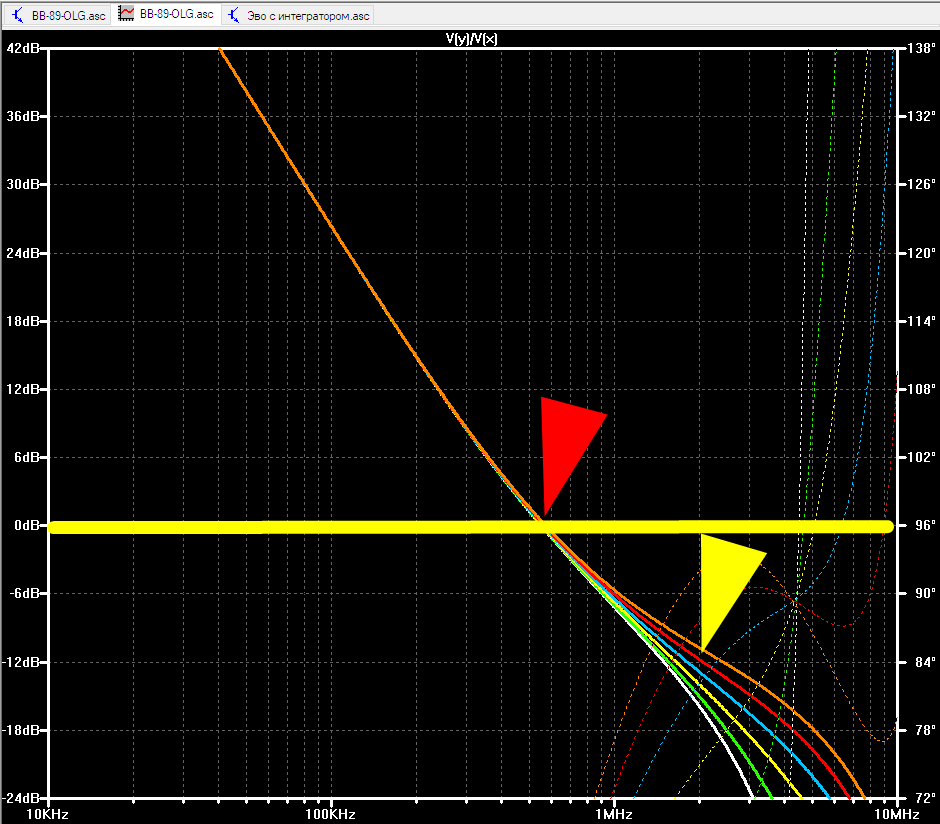

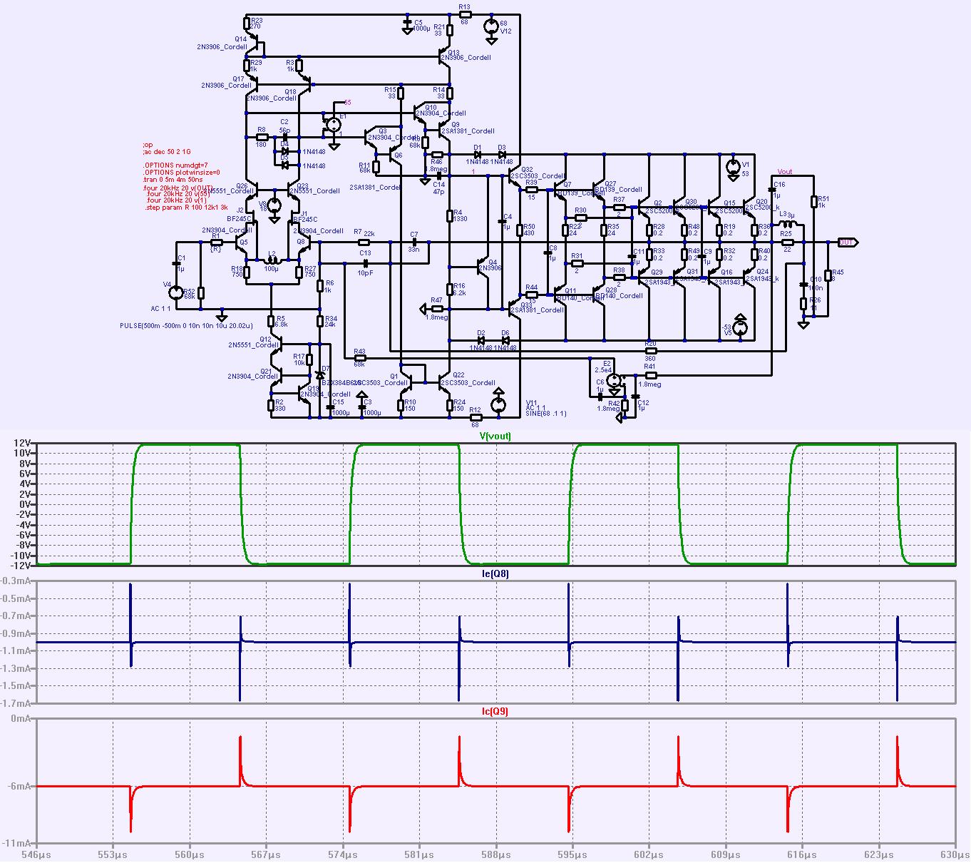

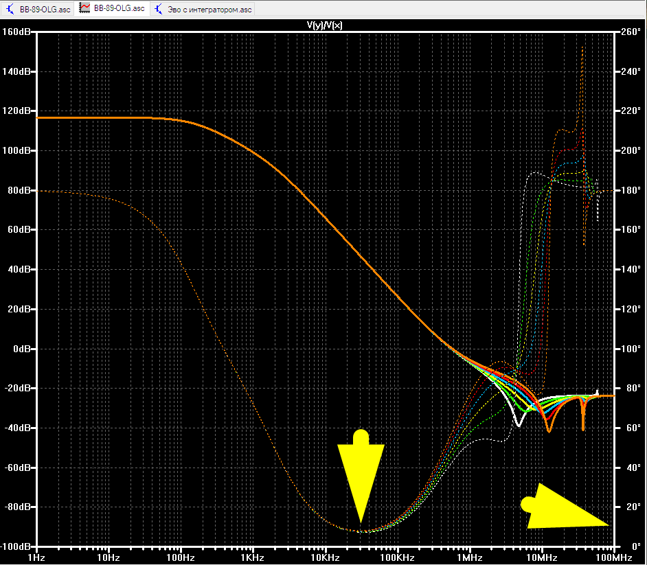

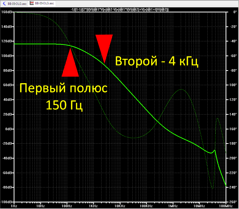

Снизу вверх по частоте:
1-й полюс задан С4 (по схеме Сухова) 10 пик и прилегающими к выв.6 574УД1 импедансами нутрянки ОУ.
2-й полюс - С11 и окружающими импедансами транзисторов УН и ВК.
А вот с неграмотно названным "полюсом" С6 ошибочка вышла.
Он формирует не полюс, как неграмотные инженеры считают, а нуль передаточной характеристики. Ноль - это как полюс, только на полюсе АЧХ валится вниз, а на нуле - поднимается кверху,
а так-то - почти одно и то же. smile_1smile_8

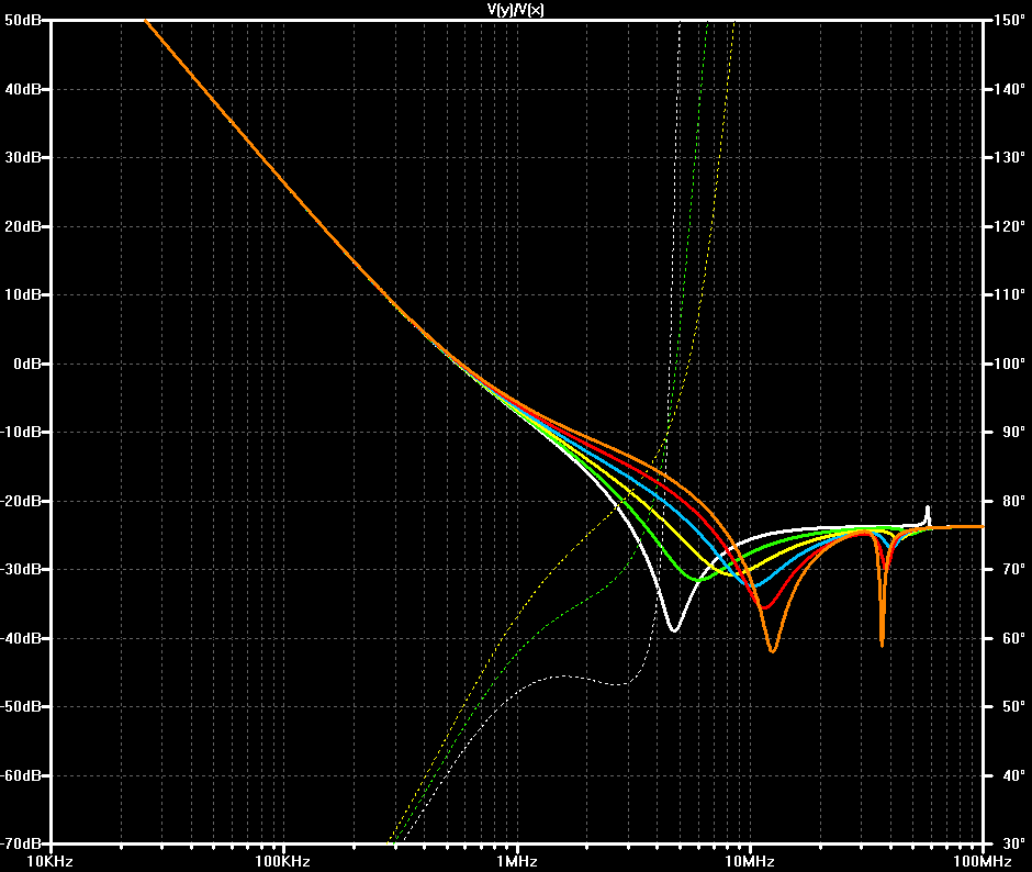

И самое главное. Скорректирован ВВ-89, хоть и случайно:
- откуда и возбуды, но - по критерию Найквиста: пересечение 0 дБ под углом 6 дБ/октаву:
Но неточно, откуда и возбуды: пересечение на красной стрелке критерию Найквиста не удовлетворяет, а та точка, где бы АЧХ должна 0 дБ пересечь,
на 10 дБ глубже 0 дБ.
7 градусов до -180 фаза в петле не дошла - усиления не хватило.
