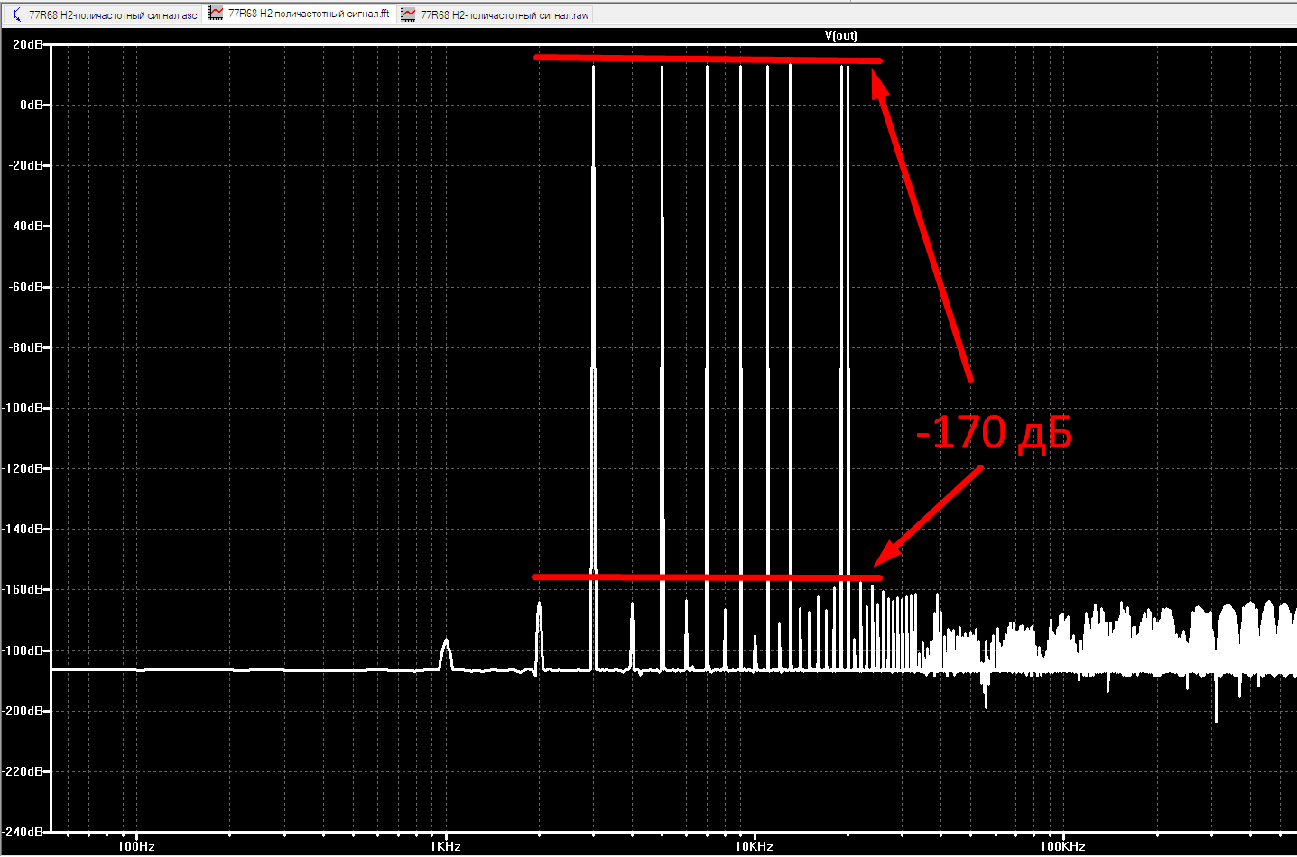

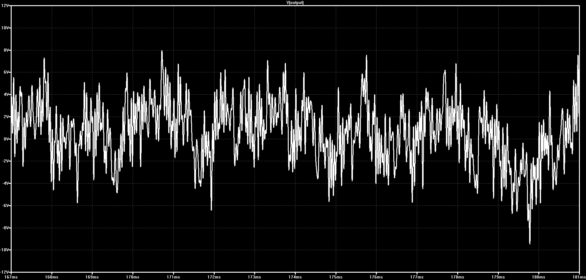

После переходного процесса сигнал каким становится?
Конечно же, установившимся. Так ты думаешь?
А теперь смотри внимательно, бросок через бедро ушами:
Стационарный ли это сигнал?
Даже мне было всё понятно.
Неее, мужык. Если ты не определишь тип сигнала на осциллограмме выше, тебе ничего никогда не было понятно.
Ты что, дурак? С каких это пор переменный ток стал установившимся, если он переменный по определению?
Установившийся режим все понимают как нравится.
Я понимаю это как режим в котором нет артефактов включения/выключения и нет ограничения сигнала.
Сам сигнал может быть произвольной формы.
Надеюсь, не ошибаюсь.

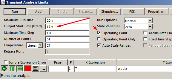

В МС12 есть галочка в настройках анализов "Operating point"
Рабочая точка (operating point) — это состояние технической системы (устройств
а, электронной схемы), при котором она стабильно работает в данный момент времени под воздействием внешних и внутренних факторов.
Так вот,, несмотря на нажатую эту галочку, приходится стартовать анализ с задержкой на прохождение переходного процесса, для корректного отображения результатов.
Так почему же разработчики Микрокапа ввели галочку для определения Periodic steady state ? А все потому, что в процессе анализа могут применяться разные методы обработки результата, в том числе и разложение Фурье. Взять к примеру анализ гармонических искажений (Analysis Harmonic Distortion ) - там как раз разложение в спектр, а для корректного разложения и выделения гармонических искажений нам нужно чтобы переходной процесс закончился и тогда будут нам только гармонические составляющие.
Истинно так. Я меряю ИМИ в ССИФе 19+20к по времени: 19 из 38 или 20 из 40 мс. При этом за 19...20 мс режимы должны установиться. Для схем с конденсаторами надо или увеличивать их ёмкости, или увеличивать времена расчётов.

Покажите мне сигнал который будет похож на музыкальный!
Меряем на синусе ,а слушаем когда на входе умзч абракадабра!
Я рисовал тебе абракадабру, неотличимую от музыки. Чем глубже ООС, тем лучше усилитель усиливает любой сигнал - если, конечно, ты не любитель говна в борще.
Легко показать, что можно подать поличастотник с сигналами 100 кГц ... 1 МГц, и сверхлинейный усилитель его усилит точнее безлинейного, с меньшим количеством интермод.
Неправда.
А теперь правильный ответ. Operating point это предварительный расчет схемы по постоянному току, без подачи входного сигнала. Если там галочку не ставить, то стартовать схема будет одновременно с подачей сигнала и устаканивать режимы. Условно говоря, это полезно для проверки не будет ли она при включении возбуждаться, пока не вышла на режимы.
А вот после расчета по постоянному току уже подается сигнал и стартует дальнейший анализ. Если вы поставите Periodic Steady State, то программа будет дожидаться момента, когда поданный сигнал не будет содержать переходного процесса по признаку допустимого отклонения, вроде бы. Там толерантность даже указана в окне настроек анализа при измерении искажений как условие, хотя в тонкости я не вникал.

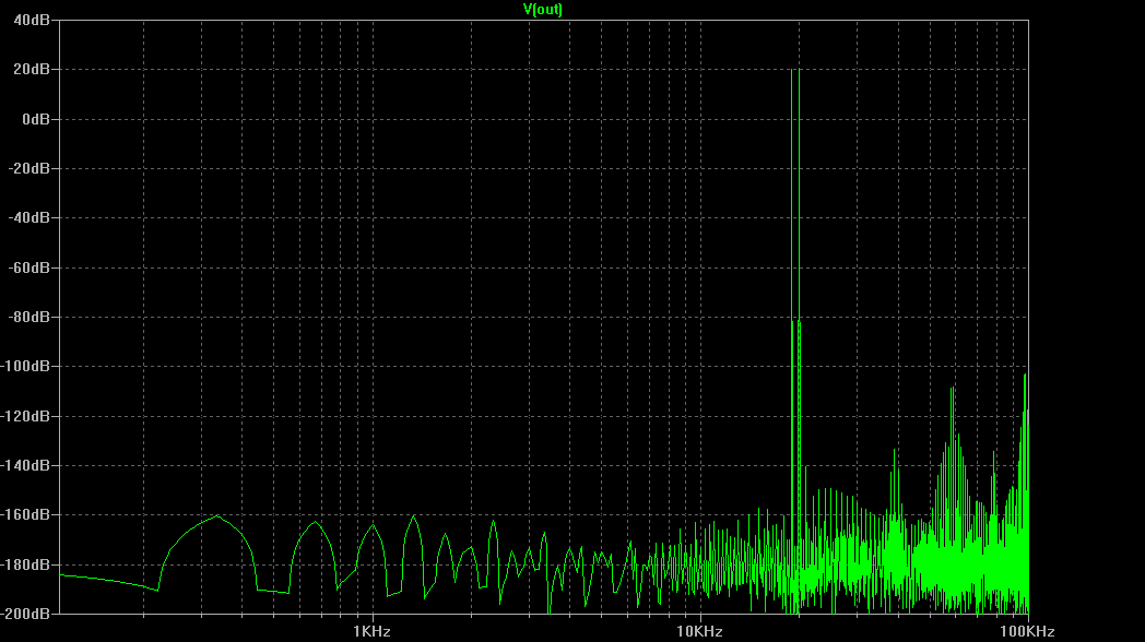

Очень хочется увидеть правильные настройки MC при измерении IMD 19/20
Мне бы тоже хотелось)
Поскольку у меня старый слабенький комп, я не сильно заморачиваюсь с настройками и пользуюсь теми, что дают мне достаточное разрешение. Поскольку в Микрокапе в анализе интермодуляционных искажений что ни тронь из настроек, то сразу увеличивает время расчетов, то я почти на дефолтных все делаю.
Сравнение провел на простеньком усилителе для примера.
Вот с включенной функцией Periodic Steady State (шкала сбоку чуть обрезалась, не сразу заметил, но не суть):
А вот с выключенной:
Как видим, основные значащие спектральные составляющие одинаковы и частокол совершенно не мешает оценить их уровень. 1кГц спрятался куда-то ниже полки "частокола" и мне достаточно знать, что он не высунет носа. Делалось вот на таких настройках без изысков.
