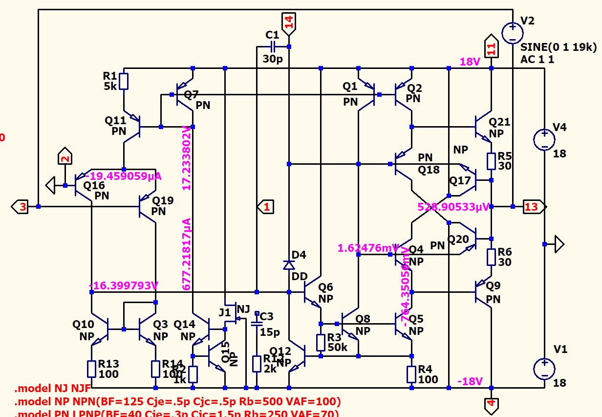

Тому у которого проблемы с низкой термостабильносттью и улушенными НЧ шумами.
Никак не могу добиться от тебя ответа:

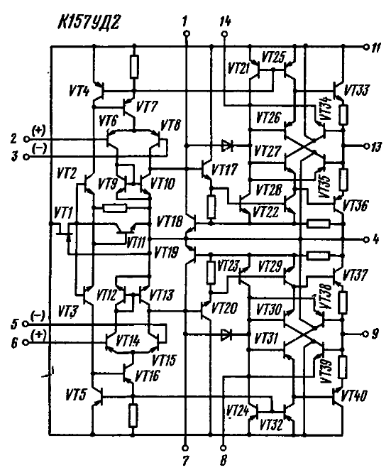

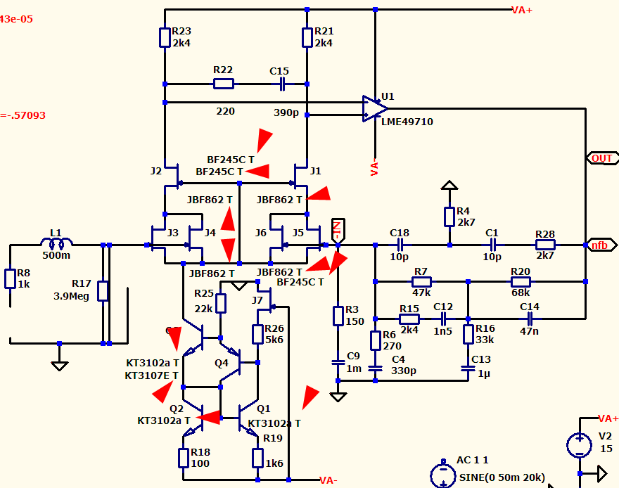

Вот схема МОНОЛИТА.
Она состоит из:
термостабильного дифа,
термостабильного ОУ,
генератора тока с градиентом 2,5 мВ/градус.
Что именно в ней критично не термостабильно, если изменение Т на 10 градусов приводит к синфазному для ОУ изменению УкТ2Т3 на 0,9 В из 7 В?

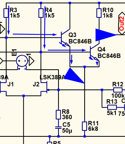

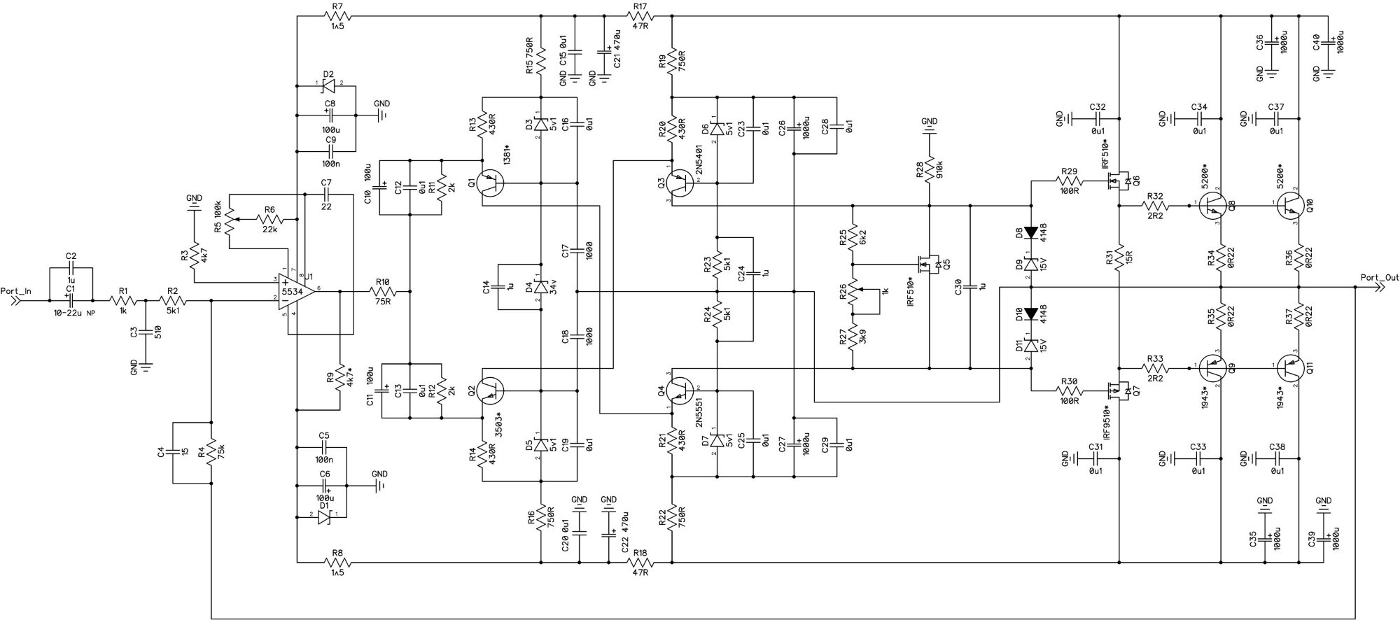

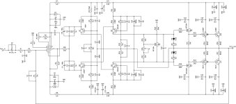

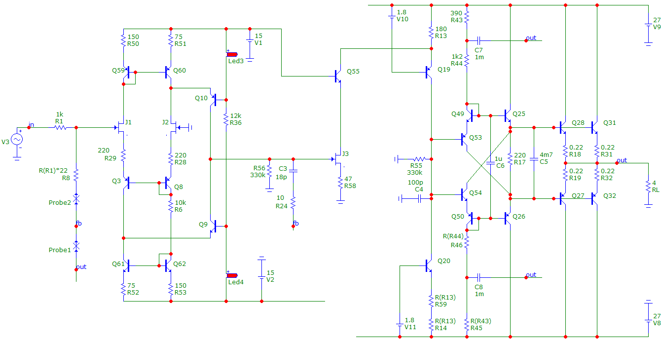

Вот схема ржакенсухова. Он славится сверхгадким КОНИП.
Нам надо с ним разобраться, с этим шыдервом просифинализма:
Как же в сигнал лезут помехи с питалова?
Начнём с положительной рельсы:
Пульсации приложены к делителям: R3/J1, R4/J2. ВЫходные сопротивления полевиков бесконечны, так что помеха синфазно поступает на входы Т3Т4 входного дифа и полное напряжение её прикладывается к их эмиттерному резистору 11. Что и вызывает ток помехи через него и через транзисторы.
С коллектора Т4 усиленная помеха снимается на вход третьего каскада, усиливается - и поступает на выход. Если поставить зеркало вместо резисторов, такого не случилось бы. Но в деле продажной электроники целых два транзистора сами себя не сэкономят.

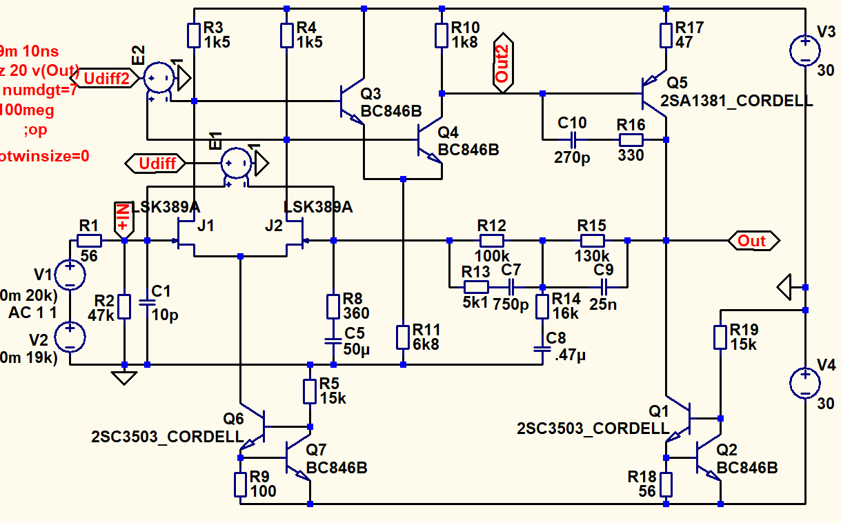

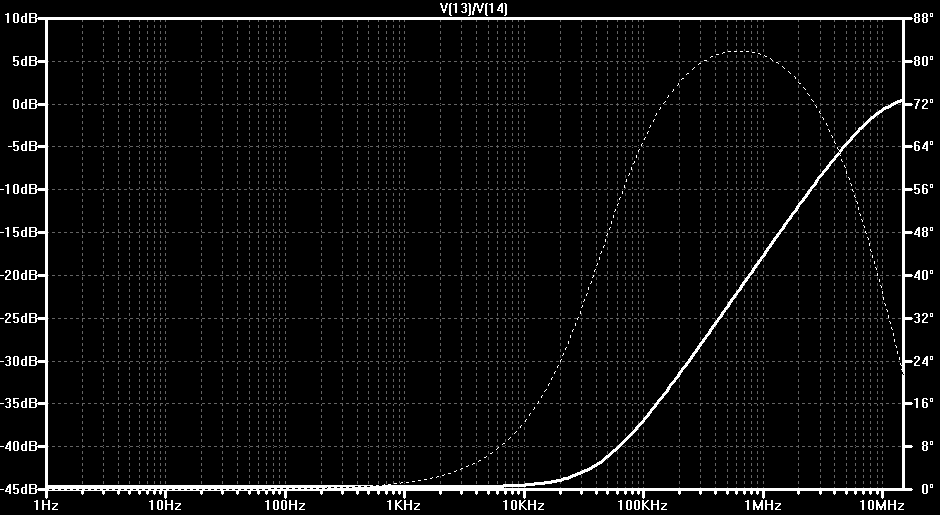

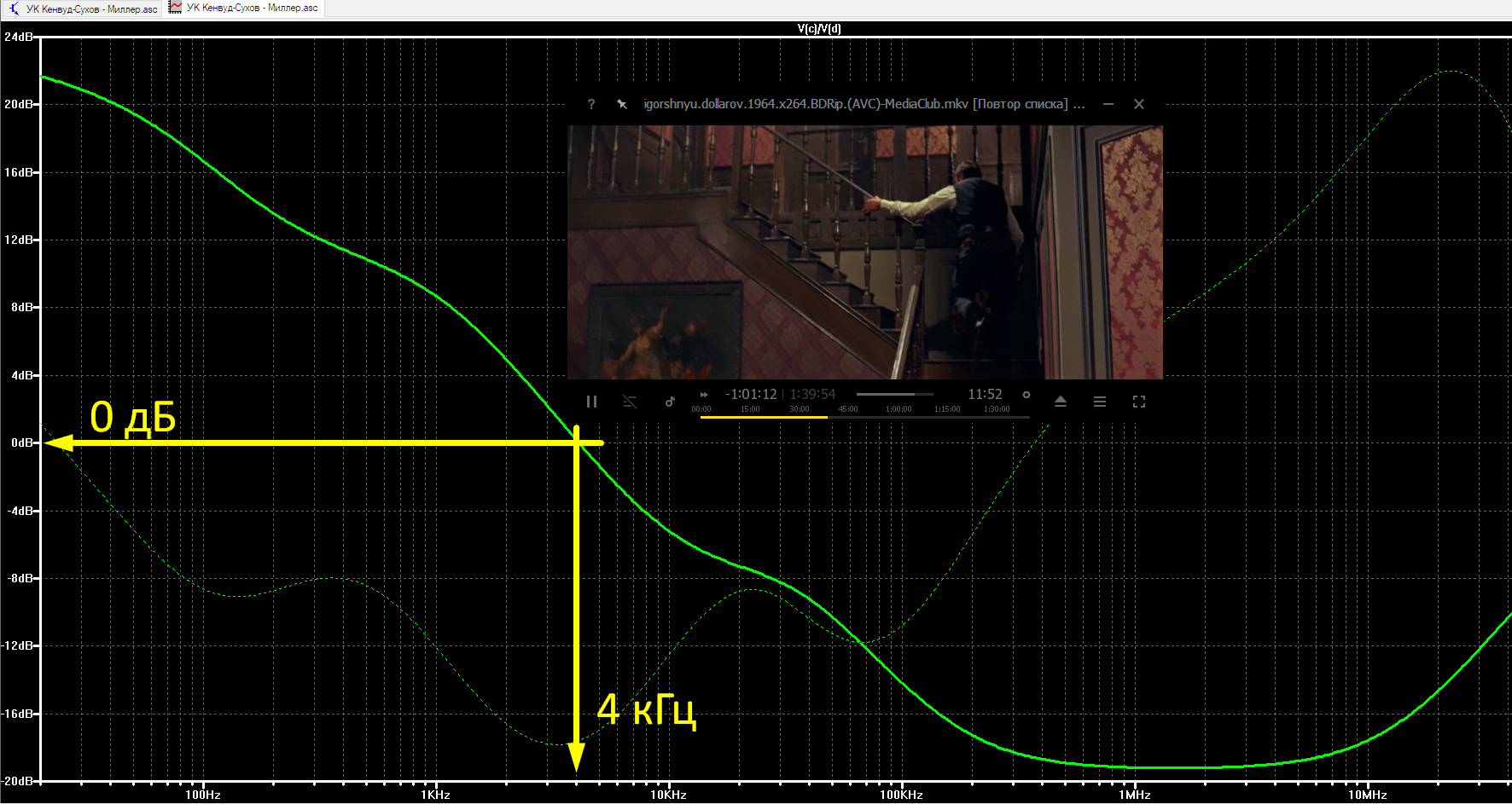

Эти пульсации лезут на НЧ: выше их ослабляет затейливая миллеровская однополюсная коррекция, бездумно потыренная прямо у кенвудов:
Благодаря ей полоса второго каскада сокращается до 4 кГц. Это рекорд Стендапера-Тиктокаря.

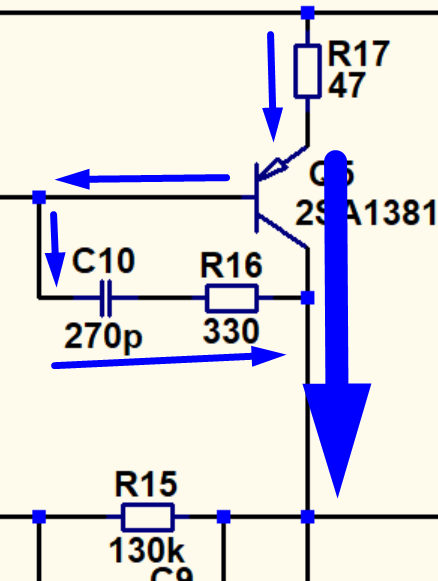

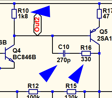

Заодно С10 этой коррекции пропускает на ВЧ пульсации с питалова в сигнал:
Ток С10 усиливается в бетту раз и поступает прям на выход.
Вот такой дрянью Сухов приторговывает по всей Европе.

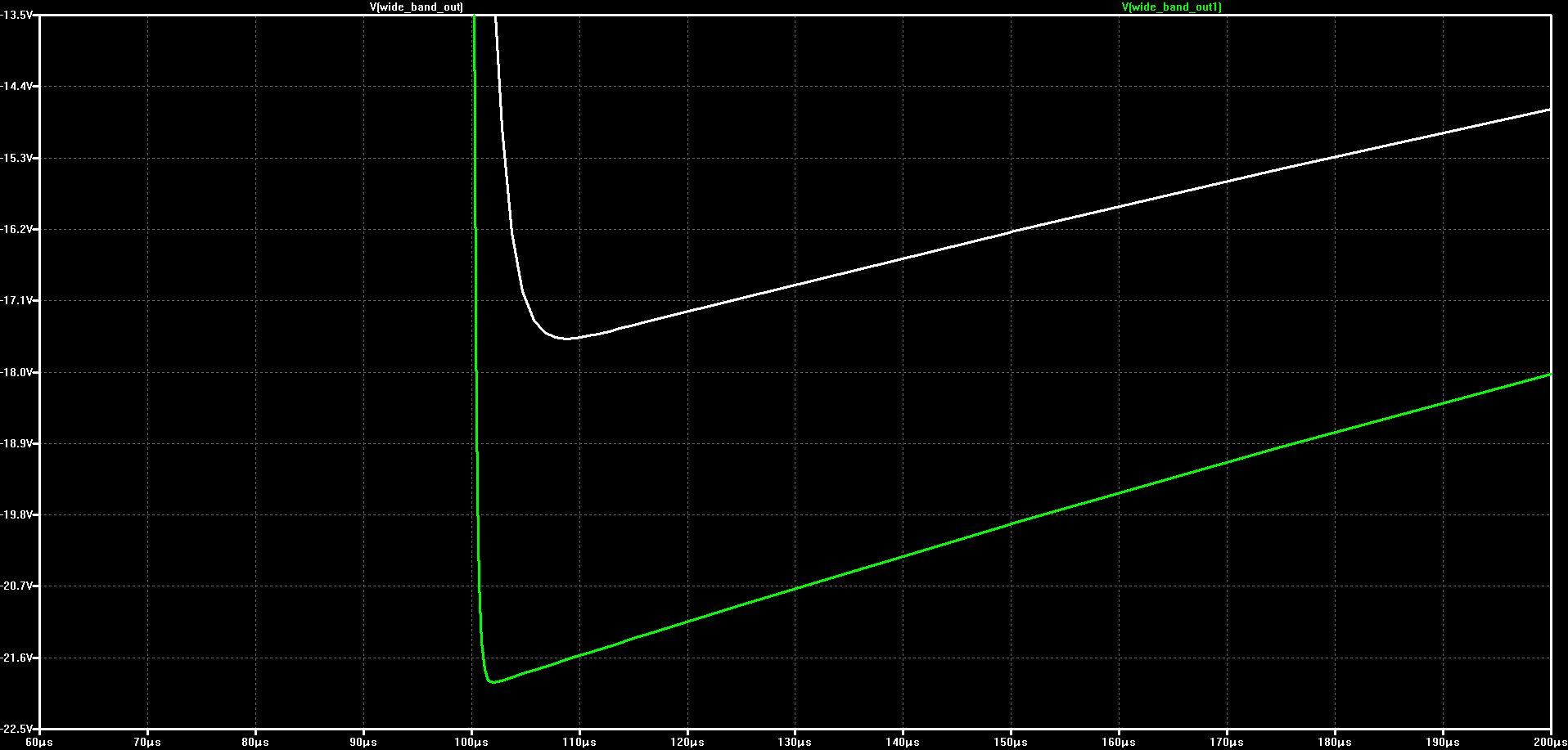

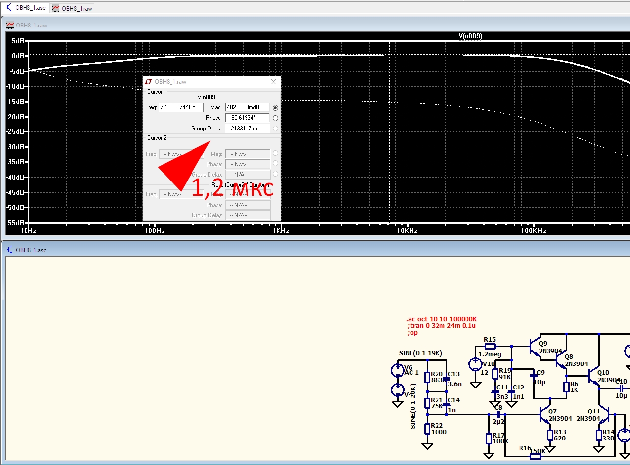

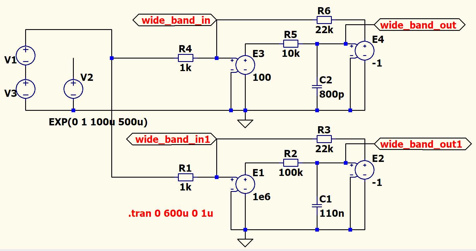

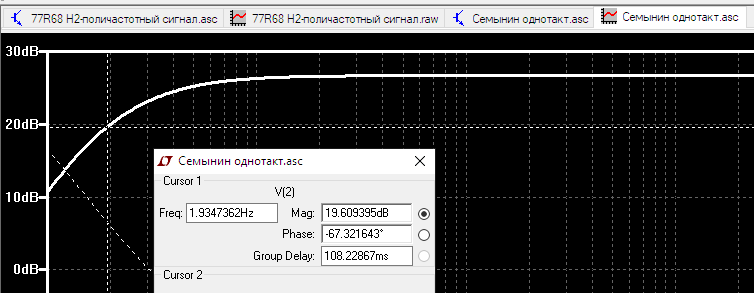

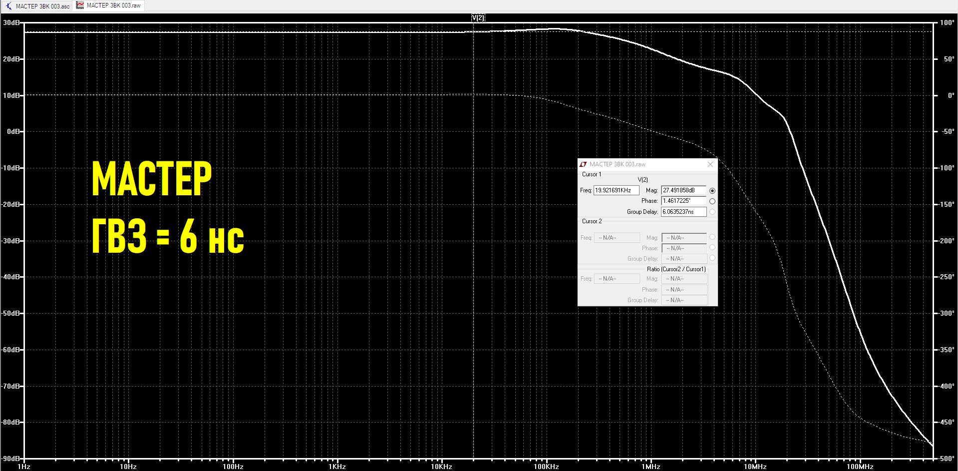

Задержка сигнала в усилителе с глубокой ООС.

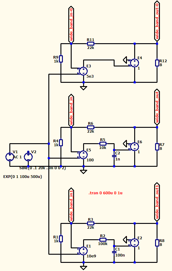

Задержки сигнала в усилителе без ООС и с мелкой ООС.

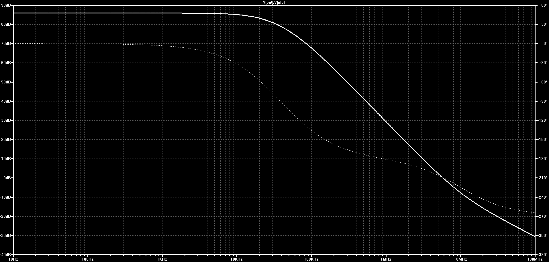

Почему оно так?

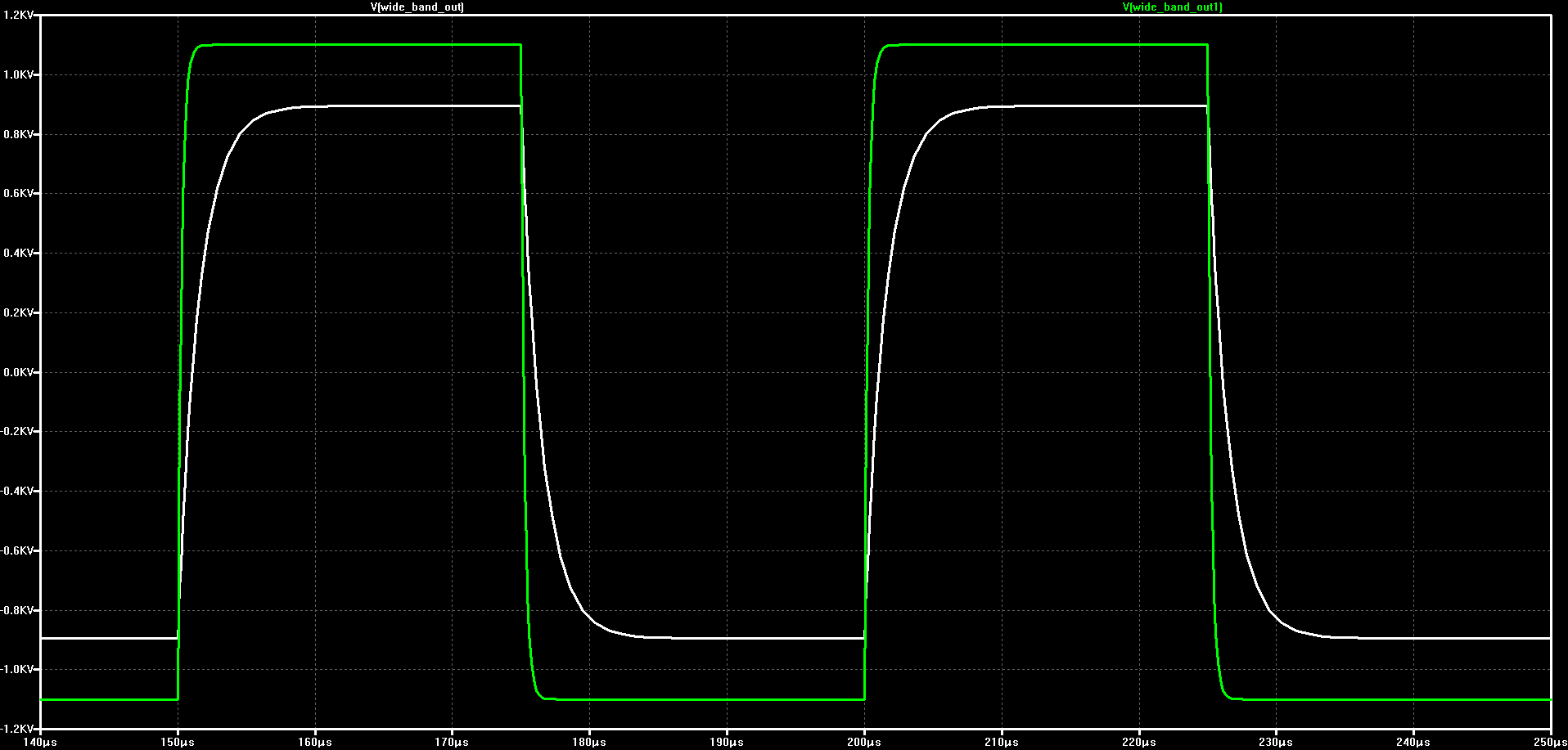

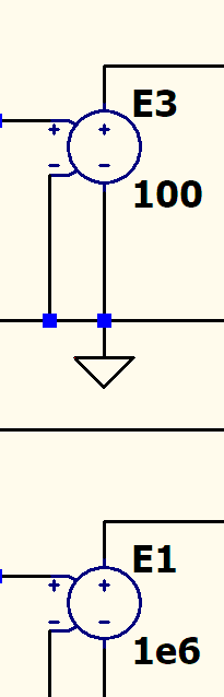

Два полностью идентичных усилителя. Только в первом Ку=100, а вто втором - 10е9.
А также один имеет широкую полосу до охвата ООС, а второй - узкую.
Кто лучше отработает сигнал с ВЧ-гармониками?
Лучше меандр отработал усилитель узкополосный, но с большой глубиной ООС.
И не только меандр, но и экспоненту.
Итого: глубокая ООС в отработке ВЧ-сигналов рулит против мелкой и безООСников.

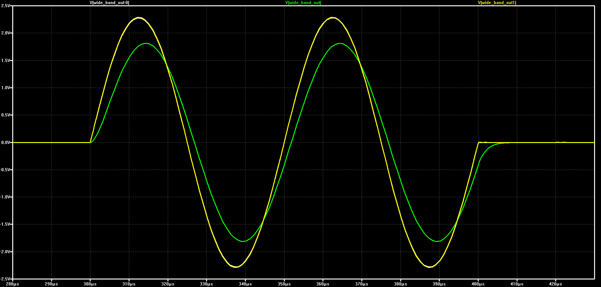

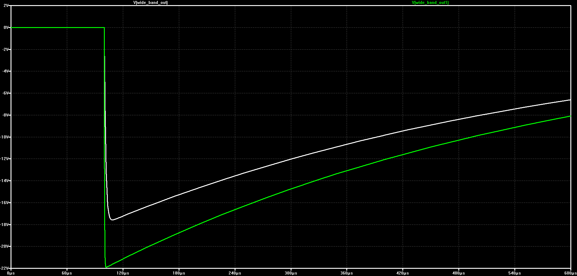

Смотрим далее:
Три усилителя: с бесконечной полосой, средней и узкой.
Опять у узкополосного усилителя Ку побольше, а ООС поглубже.
Как они отработают радиоимпульс?

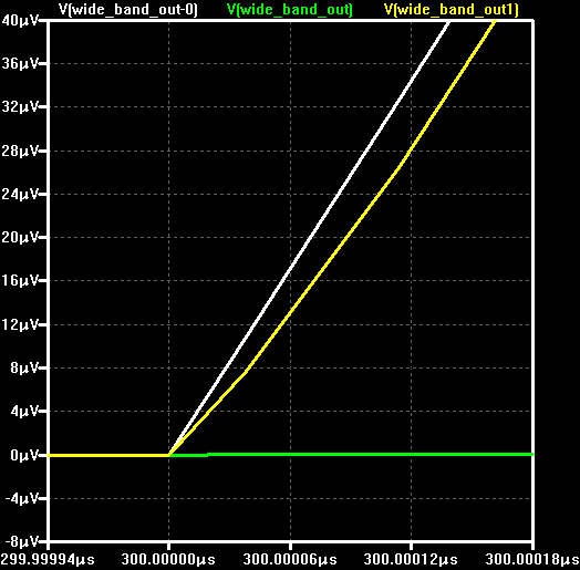

Хуже всех отработал радиоимпульс широкополосный усилитель с мелкой ООС.
Узкополосный и глубокоООСный идут голова в голову:
С большим увеличением можно видеть: разница белого сверхширокополосного и глубокоООСного жёлтого - 4 мкВ по амплитуде и 22 пикосекунды - по времени.
Вот такие задержки у мелко- и глубокоООСников мы наблюдаем в симуляторе.

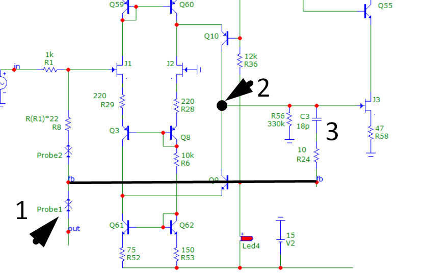

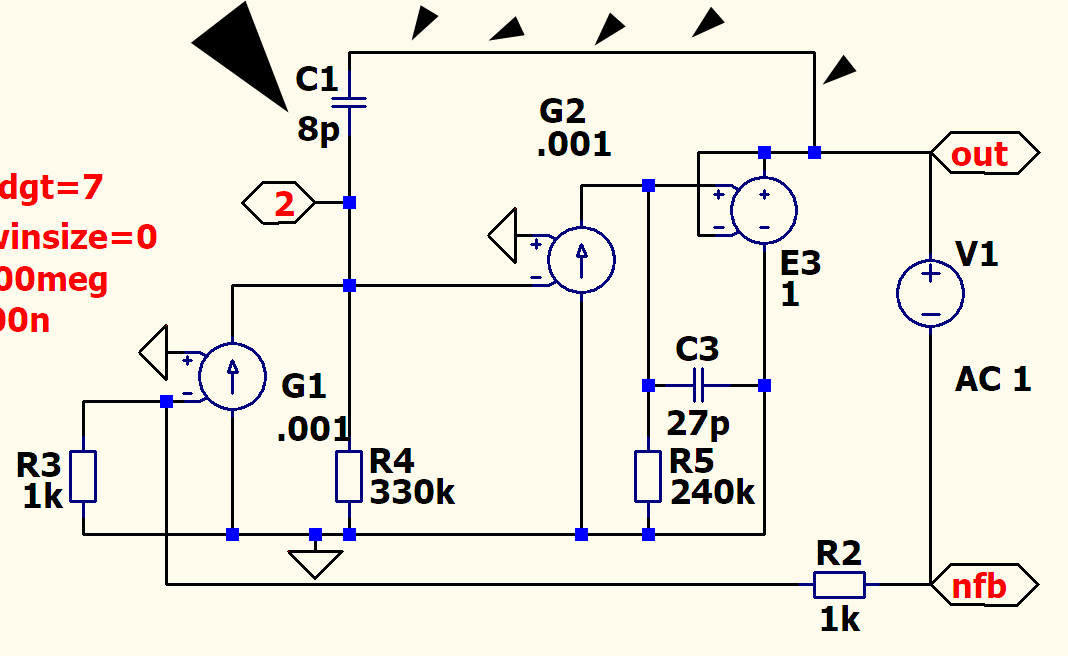

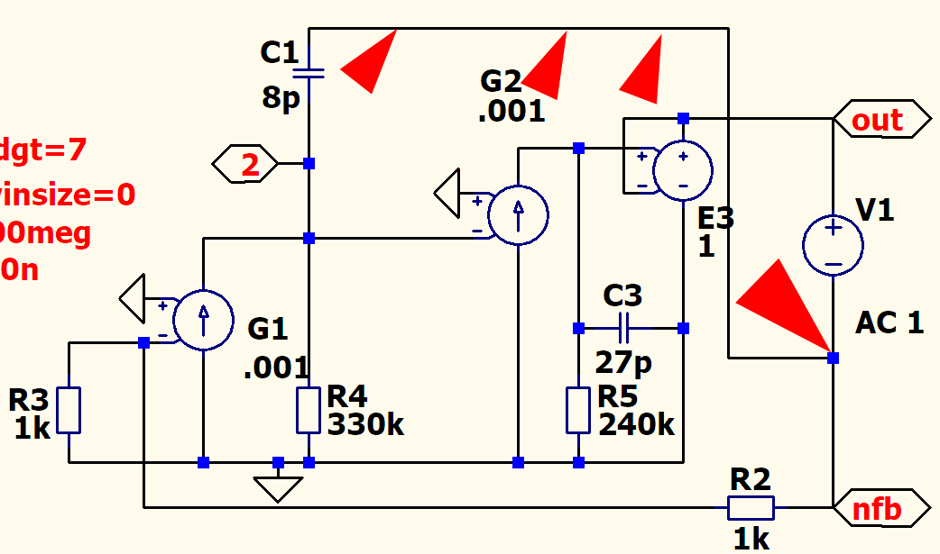

Да вот, например.

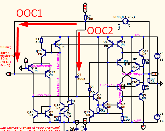

У нас тут классическая схема: входной каскад с высоким выходным сопротивлением, выход в точке 2.
Следующий каскад с высоким входным сопротивлением охвачен миллеровской частотно-зависимой ООС - коррекцией через С3.
Меряется это всё пробником Пробе1, зона 1.
Что у нас тут военного?
А тут у нас ошибка.

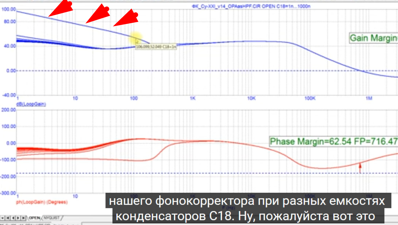

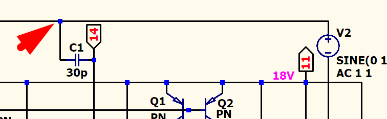

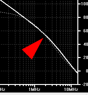

Дело в том, что все петли ООС внутри усилителя принадлежат усилителю. К ним относится как ВЧ-ООС миллеровской коррекции, так и НЧ-ООС интегратора. А вот Главная петля ООС должна мериться отдельно от них, пробником, включенным только в её петлю. Если мерить какие-то внутренние петли ООС, то надо отдавать себе отчёт, что мы меряем, как мы меряем и как надо мерить, что показывает снятая АЧХ и почему.

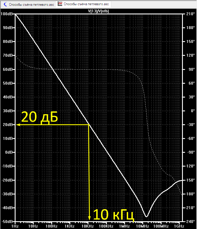

Тут схема измерения глубины ООС собрана правильно: пробник Миддлбрука V1 вставлен строго в Главную ООС. В корректирующей петле С1 пробников нет, что указано стрелками.
Усилитель неустойчив: АЧХ пересекает 0 дБ под двойным углом, 40 дБ/декаду. Но не суть. Зерно в том, что это - правильная АЧХ, и ею можно пользоваться, чтобы довести усилитель до ума.
Переключим петлю миллеровской ООС так, как показано на самом верхнем рисунке: С1 - к выходу, параллельно Главной петле, к точке НФБ.
Сразу петлевое на 20к возросло до 80 дБ.
Такого счастья быть не может.
Или может?

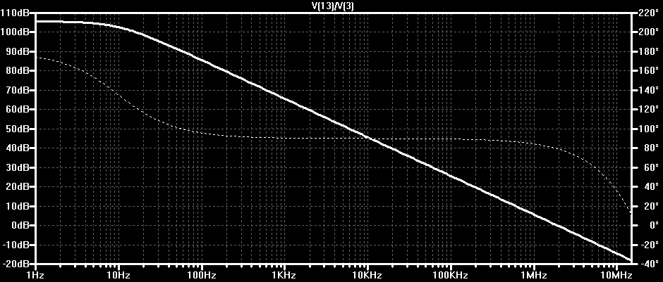

Перепроверяемся:

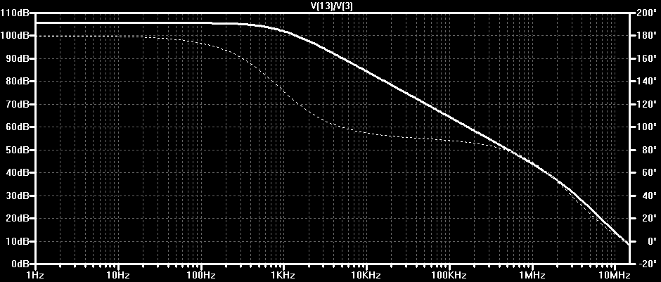

ОУ
АЧХ усиления.

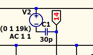

Классическое измерение глубины ООС. ОУ включен повторителем, и теперь его глубина ООС равна Кухх на даташитных графиках выше.
30 пФ коррекции соответствует глубине ООС 45 дБ@10к, как и на графике из даташита. Усилитель устойчив до единичного усиления.
Переключаем С1 заведомо неправильно, к петле Главной ООС.
10 кГц - 85 дБ, как в аптеке.
Но где же действие коррекции, сбивающее усиление до 45 дБ при 10к?
Значит, если мы внутреннюю петлю ООС включаем вместе с внешней Главной, их усиления суммируются, и теперь ничего не понять: коррекция есть, но усиление она не уменьшает! Она отключена неправильным способом измерения глубины ООС и теперь график указывает на неустойчивый усилитель:
Переключаем пробник Миддлбрука в петлю ООС частотной коррекции:
График показывает область частот её работы. Это - ВЧ.

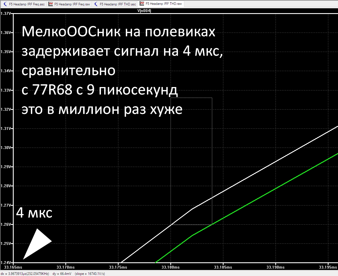

Потом. Мне тут разные умалишённые доказывают, что у ПТ абсолютное усиление по току: вход потребляет 0, выход отдаёт десятку.
Я им терпеливо втолковываю, что СвхПТ=Ссз=2х1000 пФ тянет на 20к 40 В порядка 10 мА на пару, а отдаёт - 5 А/8 Ом. Отсюда, через частное одного с другим, получаем 500 раз Кт усиления по току. Это просто дичайший позор. Это чуть больше одного каскада БТ. 10 мА девиации тока УН - это прощай, всякий намёк на линейность.
Второй позор тот, что люди этого не считают, принимая очевидным: один дегенерат сказал, и понеслось, как говно по трубам.
БТ-ВК имеет порядка 5 пФ Свх, потребляемый входом ток - 40 мкА.
Это значит, что 5 А/40 мкА = 125.000 раз.
Какие полевики? Вы шта?! БТ - вот полевики.
После осознания отдал все эти латералы. Пусть нанофарады валят полосу не мне...

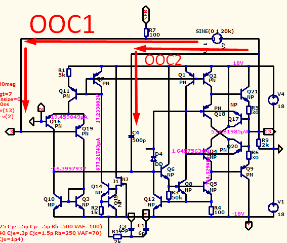

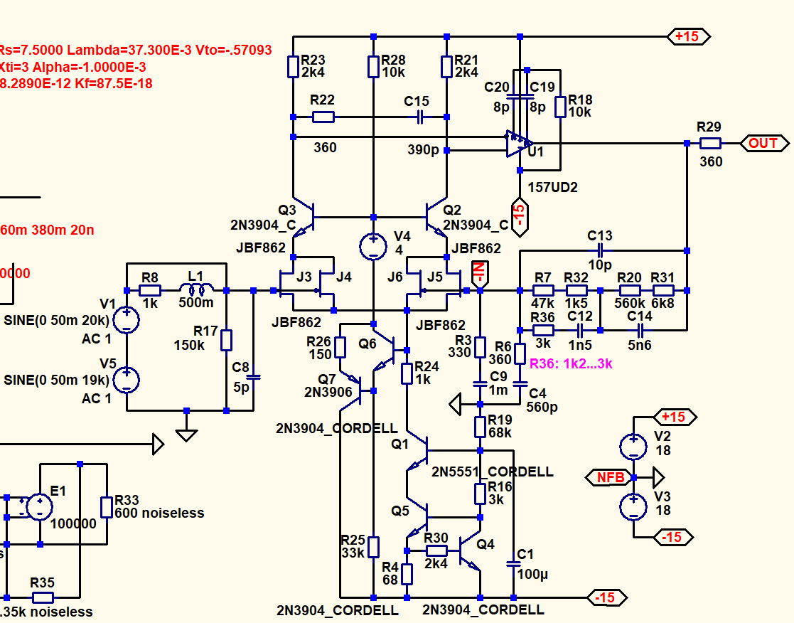

Итак, анализ усилителя с несколькими петлями ООС заключается в различении функционально разных петель ООС и исследовании петлевых усилений в каждой из них.
Это, а также ошибки озвученного без понятия подхода и описано в посте #184.

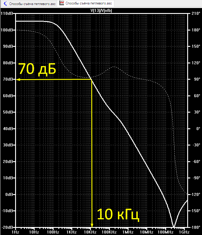

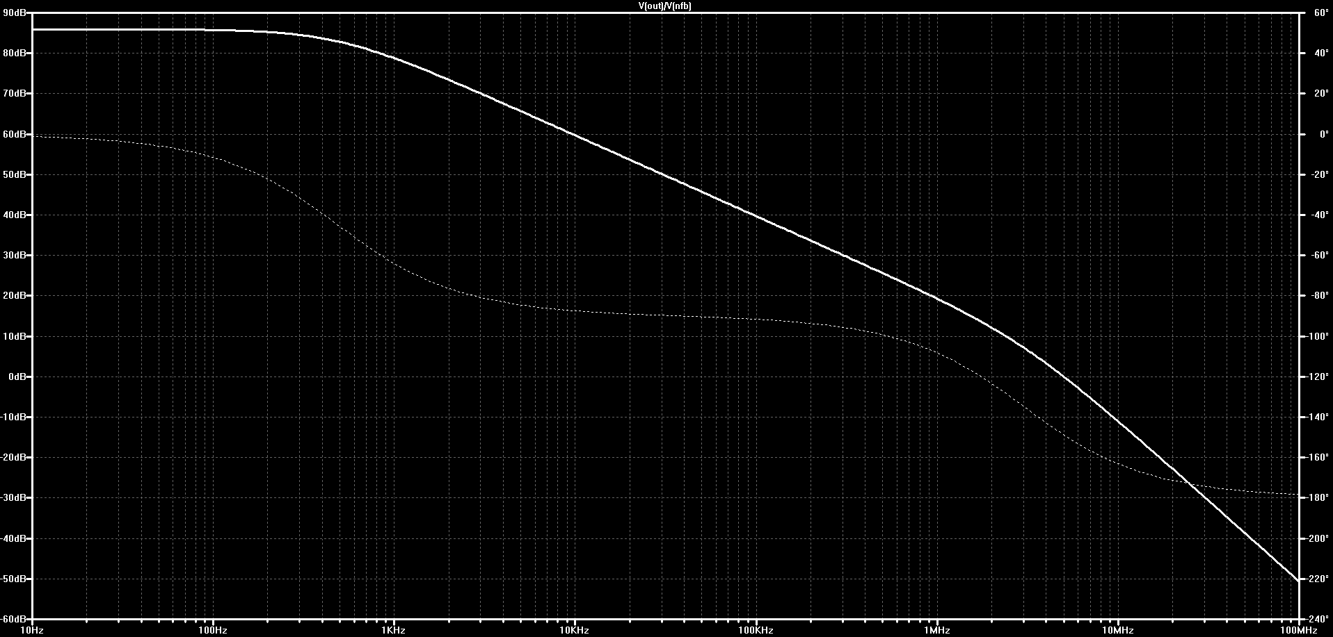

Проверим:
Есть схема и в ней - две петли ООС: общая ООС1, по R8, и корректирующая - ООС2 через С4 500 пФ.
Включение пробника для ОБЕИХ этих ООС одновременно, даёт такую АЧХ петлевого усиления:

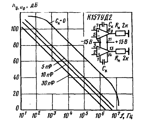

Итого: 500 пФ корректирующей ёмкости показывает 70 дБ петлевого на 10 кГц. Сравниваем с официальными АЧХ производителя:
Их там отродясь не бывало уже при 5 пФ!
Уже 30 пФ коррекции сбивает усиление ОУ до 45 дБ. С С4 = 500 пФ усиления должно на 25 дБ меньше:
Так оно и есть.
Отсюда вывод: петля корректирующей ООС - неотъёмлемая часть усилителя, и не может быть включена в схему измерения петлевого, ибо это даёт ошибку в 17 раз или 24 дБ.

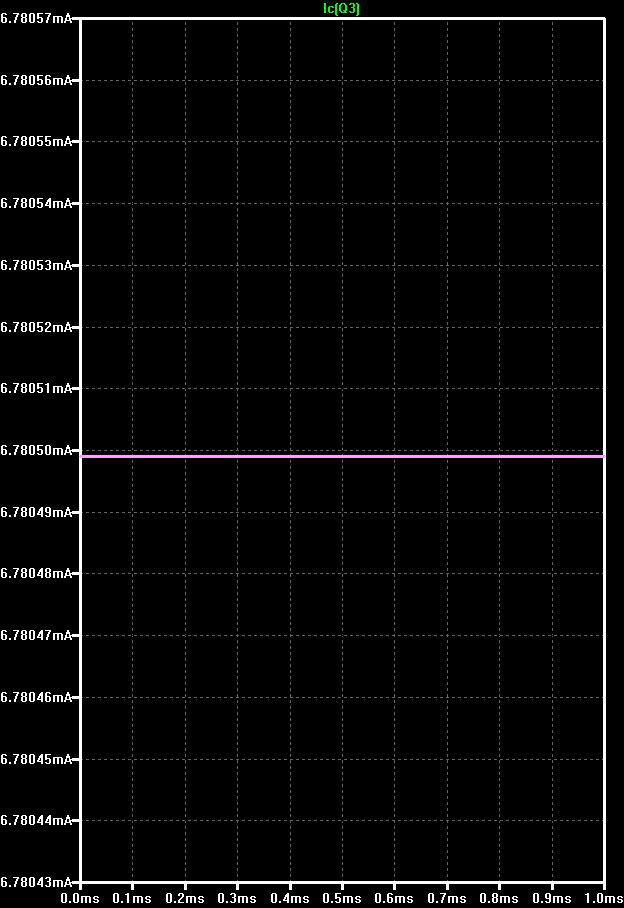

А он не знает. Откуда ему знать.
У нас проще. Приписал каждому транзистору Т к названию, директиву изменения Т: .step param T 10 70 10
и смотришь:
Ток ГСТ в диапазоне от 10 до 70 градусов стабилен.
Значит, стабильны и заданные им режимы УК. За ОУ мы не отвечаем.
