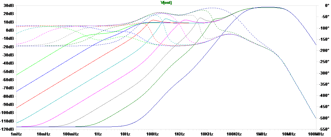

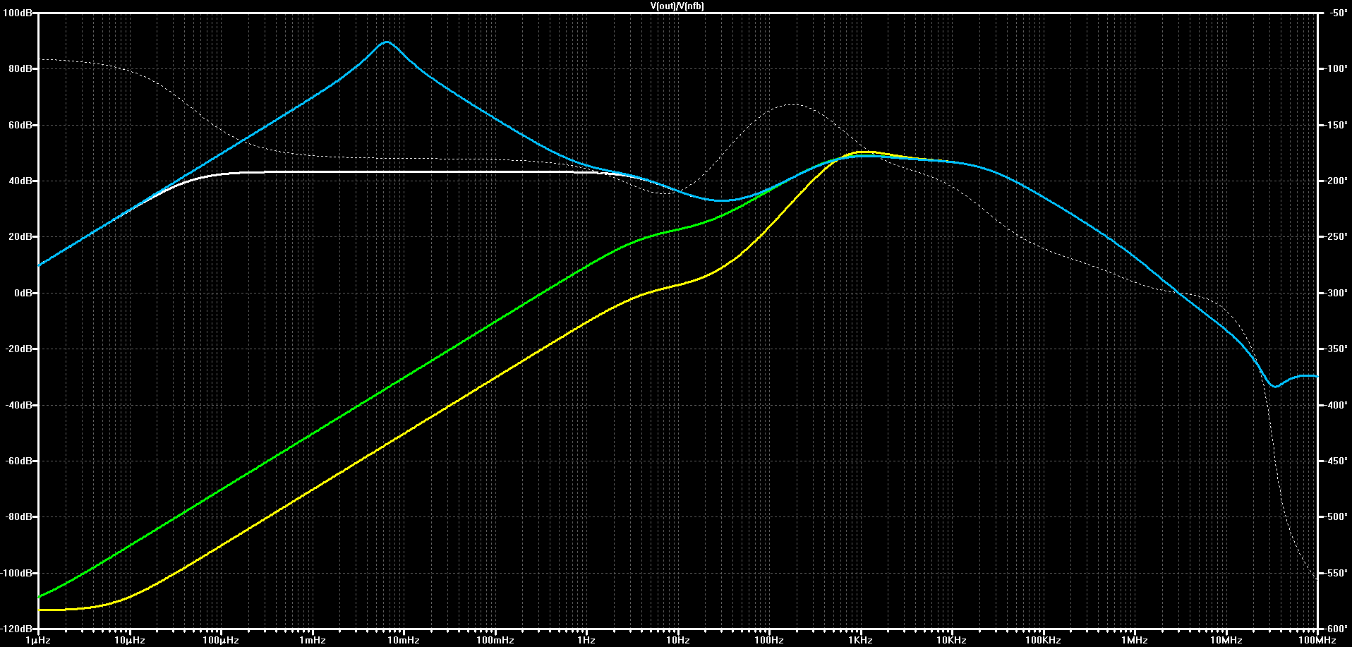

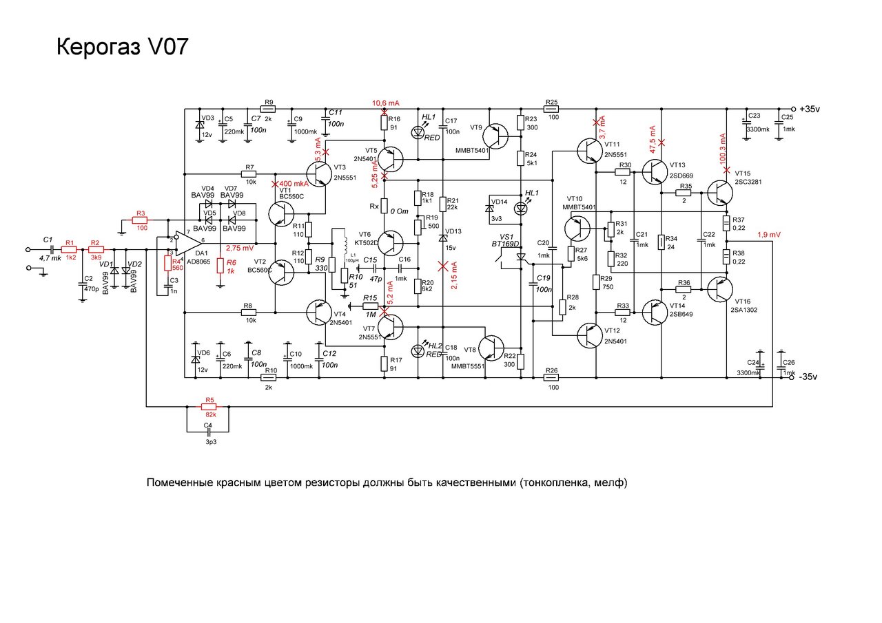

Как "дезактивировать" влияние интегратора на звуковые частоты ?Увеличить значения емкости конденсаторов например до 1Ф .
Выложу симуляцию "кенсуса" ,используется дополнительный резистор R27 в качестве ключа ,2 значения малое и большое 1мкОм и 1ГОм соответственно .
Раскопал вычисления по таблицам значений элементов (команда table)
4 варианта . 1-2-3 конденсаторы интегратора 1Ф-1мкф-0.1мкф соответственно . 4 вариант ,конденсаторы интегратора 1Ф ,разомкнут конденсатор C4 в цепи ООС ,и теперь АЧХ на низах определяет этот С4 .
Сложный материал ,но может кому интересно .
Да мы видим САР влияет только от 0 гц ,до долей-единиц Гц ,(при правильных конденсаторах интегратора) .И интегратор очень хорошо подавляет инфраниз .АЧХ УК без антириаа
  • 5.asc
    5.asc
    8.7 KB · Просмотры: 46

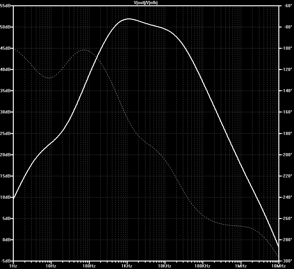

АЧХ петлевого звуковой петли с заданными тобой параметрами сервопетли. Лично я (лично я) вижу падение звукового петлевого с 1 кГц в любом случае.
Но главное то, что сервопетля, как более могучая в смысле петлевого усиления, строго по незнакомому для Хусова закону Кирхгофа, валит петлевое другой петли, звуковой, а Хусов имеет несравненную тупость седьмую неделю доказывать безо всяких аргументов, что петлю ООС в усилителе видит только одну (с ветвистыми рогами) и она с собой не конфликтует.
Если C4 поставить емкостью(для моделирования) 1Ф ,может тогда петлевое сольется в одну линию у всех вариантов ?

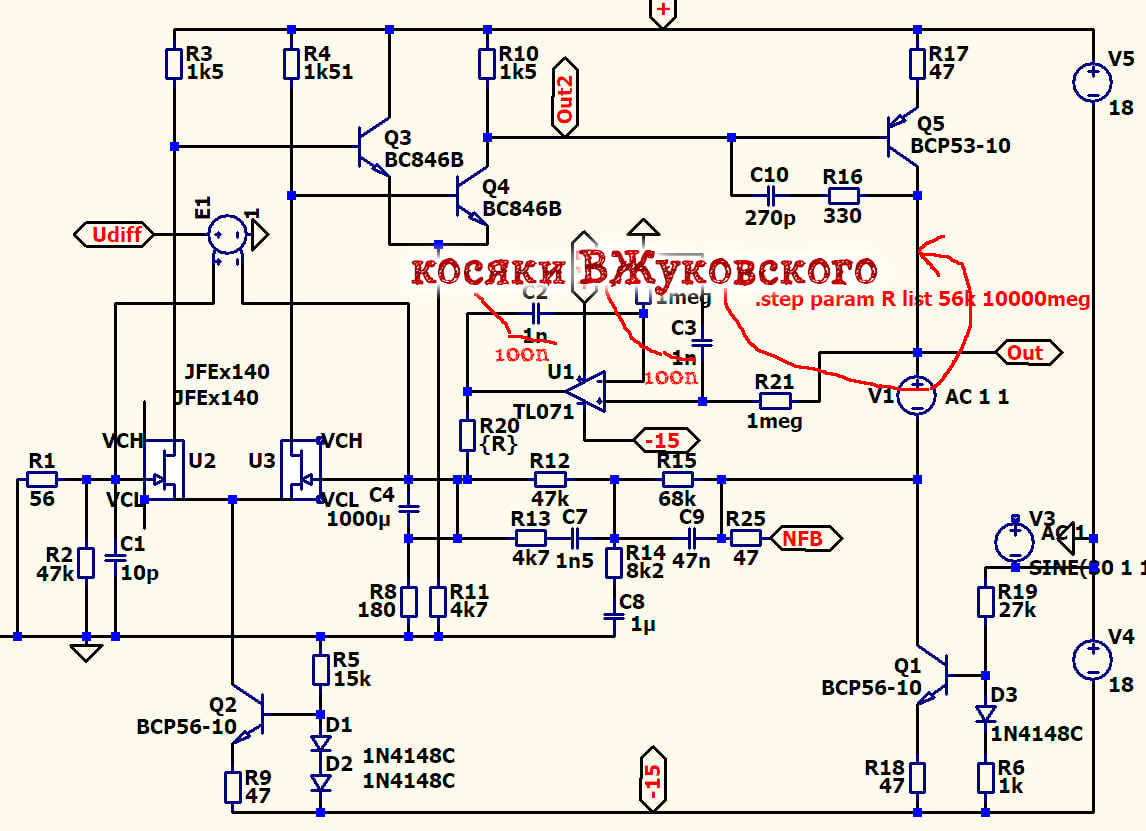

И привел схемный asc файл, чтоб любой мог убедиться и сам создать 100%й пруфлинк. И его данные полностью совпадают с моими, и по петлевому, и по АЧХ фонокора, которые я уже сто раз приводил. Но ты хочешь продолжать позориться, то флаг тебе в руки. Я последний раз прилагаю скриншот с твоими косяками, далее макайся в чан с хххххх сам. _ne_fludi
Конечно. Но лучше всего использовать показанный выше вариант активного интегратора:

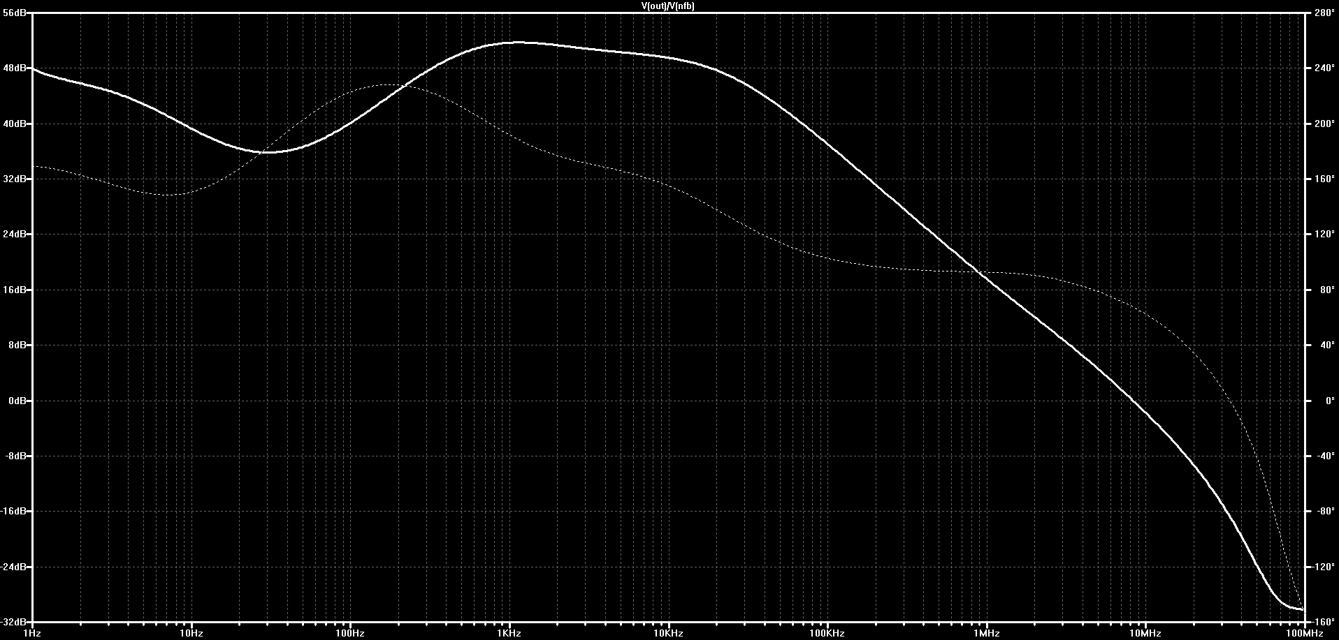

Самый важный - этот график: нижняя кривая тока сервопетли отстоит от тока звуковой на 50 дБ и не мешает ей глубоко за 1 Гц.
А зачем такой усложненный интегратор ,который срезает низы только с 0.01 Гц (и при этом дает небольшой выброс на АЧХ УК на этой частоте на ) ? Чем обычный не устраивает ?

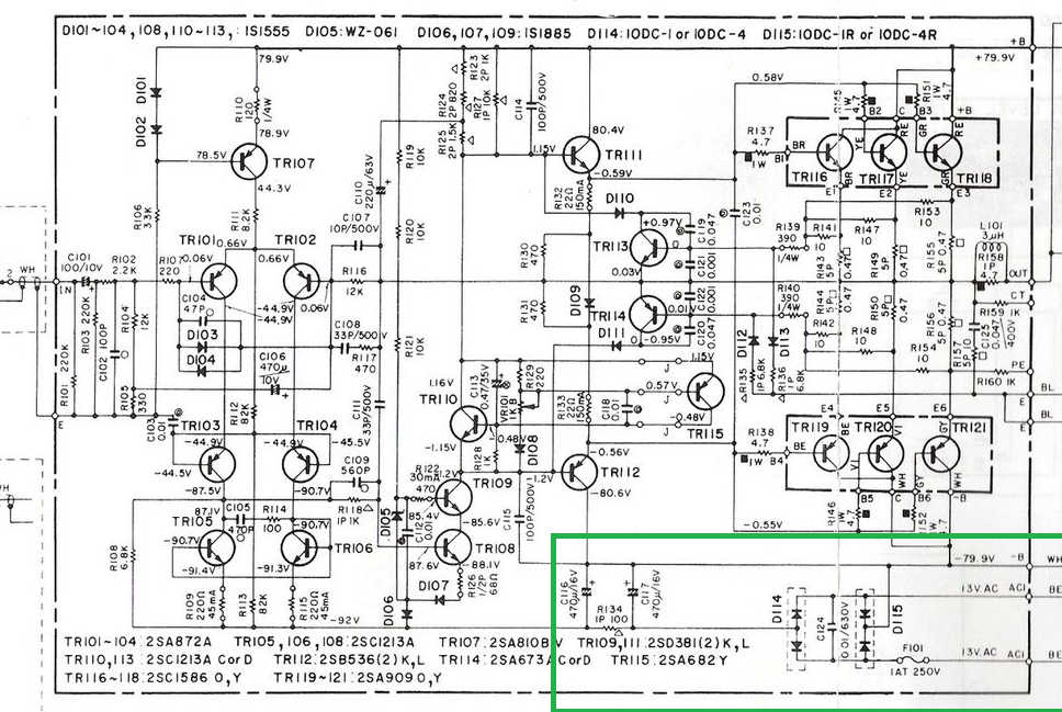

с кенсухой проблема на самом деле в том что схема сама настолько древняя что как бы меня не старше. да, Сухов её шлифует, добавил интегратор, увеличил резистор на входе , даже риаа коррекцию подпилил. но если убрать все свистоперделки это всё равно всё тот же древний и не слишком хороший кенвуд.

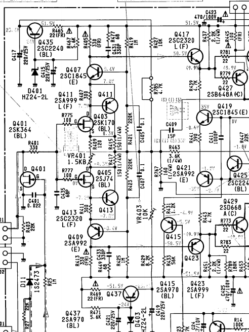

А вот КОНИП МОНОЛИТА по +Упит:
-66 дБ в звуковом диапазоне
на полностью иерархических моделях ОУ.
Ага. И на идеально согласованных полевиках входного дифкаскада + каскода\слежения + резисторов нагрузки входного каскада. А по жизни у первых (да и то если на входе самые лучшие JFE2140 как у меня, а не БФ862) офсет 4 мВ = 80% номинального входа 5 мВ или 1% режимного Uзи, у слежения офсет вообще лошадиный, под вольт, но ты ж канешно подобрал из туевой хучи с нулевым офсетом, ну и резисторы в стоках ты ж жмот, не 0.1% прменишь, а 1%. Итого у тебя два дивайса с разбросом 1% или -40 дБ и один девайт с х.з. кким вообще, процентов 5, если долго отбирать будешь. Так что децибел 20...30 у тебя будет КОНИП в лучшем случае на твоих полностью еарархических, а не "-66 в звуковом диапазоне".
Любые цепи ООС по постоянному току "крадут " петлевое усиление цепей оос по переменному току ,принципиально не устранимо ,без разницы есть интегратор или нет . Интеграторы давно используют для баланса ноля ,нет в мире такой информации ,что они чего то "крадут" .
Кенвуд наверное оптимальная схема ,все на месте ,работает наилучшим образом ,лучше не сделать (хотя я сам не слушаю аналог )

Галахов это с биполярными тр. на входе ? СНЕ как раз же подробнейшим образом разьесняет ,почему туда нужно брать полевые тр и какие именно .
то что он разъясняет это понятно. да , у Галахова шум повыше, но из за спада ачх на вч это будет некритично, зато на нч шумы намного ниже чем у полевых.
а ещё сне объяснял зачем нам схема древняя как гомно мамонта и зачем там три каскада, хотя с двумя линейность выше можно получить.
Вот как 1980 придумали кенвуд (если они сами не у кого то "украли" ) ,так с тех пор лучше ничего не придумали ,можно только улучшать более современными деталями .Если бы было что то лучше ,СНЕ делал бы его ,больше похоже на мосек и слона .
Из соображений минимального числа активных элементов не добавлять лишнего,очень лаконичная схема ,если нужен был бы повторитель ,его бы добавили уже в кенвуде ,уже тогда знали ,как делать УК .СНЕ "украл" ,если кто то хочет так называть .Вот лично мнение ,что уже 1980 г ,создали близкую к идеалу схему ,на минимуме активных элементов(короткий тракт) ,не нуждающуюся в улучшении .
Ты просто не в курсе как проектируются схемы. И что даёт повторитель. Потому что смотрим в книгу - видим фигу. Ну да я с упёртыми спорить попросту не желаю, хошь слушать помои - пожалуйста, слушай на здоровье. И да,
(короткий тракт)
из трёх каскадов с убитым усилением каждого- это только в твоём мозгу может быть. Нет в кенвуде никакого такого короткого тракта.
ЗЫ. Если бы все думали как ты- то человечество и цивилизацию то не построило бы никогда. Сидели бы на ветках в саванне до сих пор и прятались бы от леопардов. На этом история людей и остановилась бы. К счастью не у всех такой образ мысли.

МОНОЛИТ состоит из дифкаскада и ОУ.
Который из них не термостабилен?
ОУ: термостабильность задана на заводе, докажи, что там - одни балбесы, а ты понимаешь в термостабильности лучше них всех.
Дифкаскад: укажи, что изменение его токов в рабочем диапазоне теператур (лабораторный диапазон: 25+/-4 градуса С) выводит усилитель из строя?
И ещё вопрос: ты тут распинался, что у тебя хороший симулятор. Но симулятор - инструмент. Где схемы, изготовленные с его помощью, если для Вв-21 ты взял за основу мой ВВС-2011? Показать что-то своё, оригинальное, можешь?

Он повышает петлевое усиление, что усложняет условия стабильности - коррекцию. А уже по миллеровской коррекции ржакенсуха видно, что по стабильности инженеры были не ага.
Ну, и Сухов от них вообще не укатился, даже поснимал конденсаторы коррекции и усь теперь неустойчив: по результатам моделирования прогнозирую возбуд на 28 МГц.
Собственно, транспердантность ООС и была придумана для повышения устойчивости поделия замыканием коллектора на общий импедансом РИАА-коррекции.
Доказано тут.
Я вставлял повторитель, токовое зеркало - усь стал линейнее. Отрицать то, что с углублением ООС повышается - антинаучно.
И потом. Там один недалёкий ссылался на твои мне пояснения: вот, де, АМ-70 всё доказал.
Что ты доказал, на самом деле?
Что от изменения тау интегратора меняется АЧХ корректора. И привёл картинки.
А я что говорил? Именно то же самое.
А как она меняется?
Из-за изменения глубины ООС звуковой петли, благодаря неизвестному Сухову дядьке Кирхгофу и нижнему резистору делителей ООС: если одна ООС углубляется, вторая мельчает.
Сухов даже этого не понял. Вон те твои графики убили все возражения Сухова, а ты и не понял: ООСи влияют друг на друга.
Общий прогноз: никаких самостийных проектов он больше не вывезет.
засовываем САРу и РИААшку в черный ящик
Схема полностью открыта. Я имею право менять любой её элемент и говорить, что значат изменения параметров схемы в целом. АМ-70 показал: от изменений тау интегратора меняется АЧХ корректора. Это ровно то, что я и говорил.

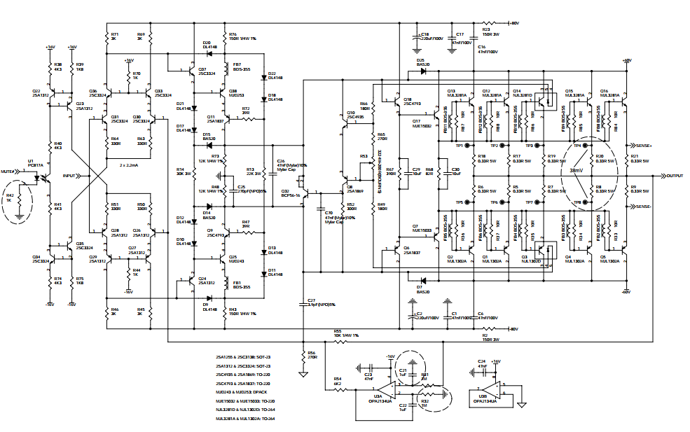

Винил-корректор от Харман-Кардон. Да никто не знает этой фирмы, она незнаменитая.
Нащот шумов смешно получилось: как раз во входном каскаде, определяющем шумы, каскод стоит. Ну, кааак тааак?
Усилитель мощности от неё же. Каскод.
Харман-Кардон 990. Аж 4 каскода: во входном каскаде, чтоб шумы, и во втором, чтобы на верочку шумело.

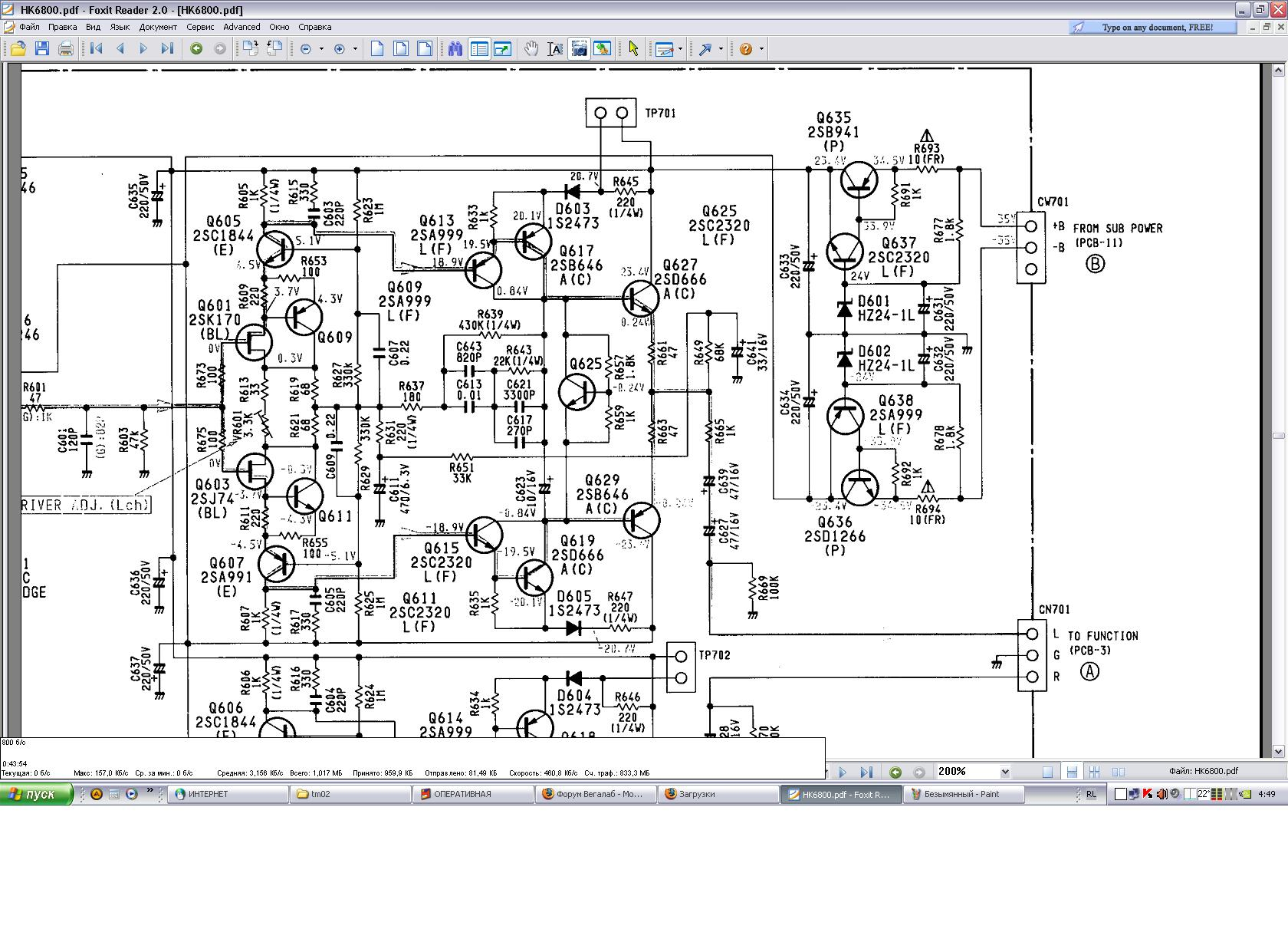

Харман-Кардон 6800. Вот беда-то: каскод.
Яма Р-2200. Каскоды прямо везде. 4 штуки.
