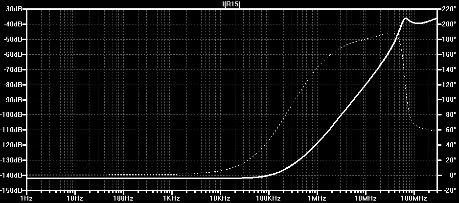

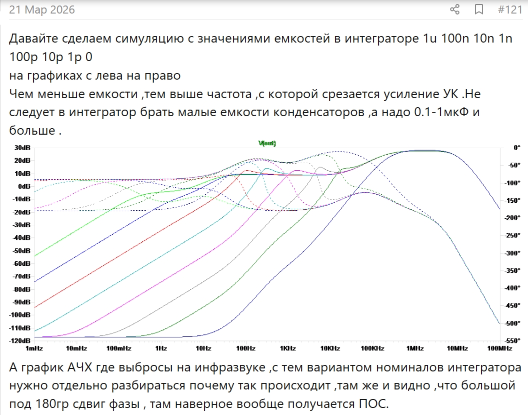

Давайте сделаем симуляцию с значениями емкостей в интеграторе 1u 100n 10n 1n 100p 10p 1p 0
на графиках с лева на право
Чем меньше емкости ,тем выше частота ,с которой срезается усиление УК .Не следует в интегратор брать малые емкости конденсаторов ,а надо 0.1-1мкФ и больше .
А график АЧХ где выбросы на инфразвуке ,с тем вариантом номиналов интегратора нужно отдельно разбираться почему так происходит ,там же и видно ,что большой под 180гр сдвиг фазы , там наверное вообще получается ПОС.

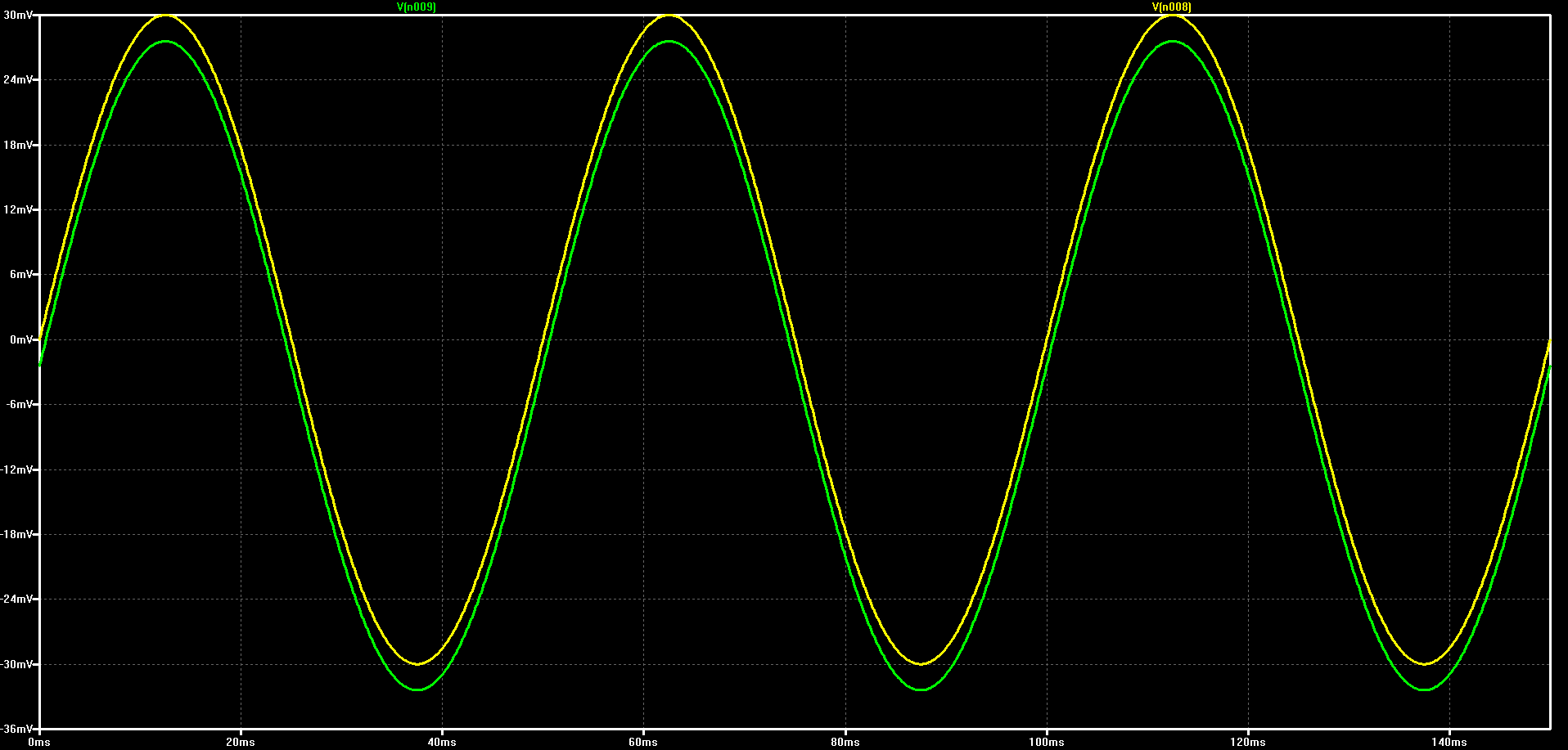

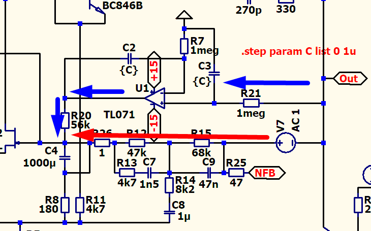

Подаём 30 мВ 20 Гц на вход:
Синяя: ток звуковой петли ООС равен нулю.
Звуковая петля не контролирует ситуацию.
Белая: на выходе - 70 МИКРО мать его вольт сигнала при 30 мВ на входе.
Ржакенсух не усиливает сигнал 20 Гц, а ослабляет.
Жёлтая кривая: ток в петле ООС интегратора. Зачем же он такой большой?
А вот зачем. Единственная работающая петля ООС интегратора создаёт на -входе синфазное напряжение, равное входному.
Тут: чуть большее - входное, меньшее - напряжение на -входе.
По итогу, на выходе ржакенсуха - 70 МИКРОвольт полезного сигнала.

Подаём 30 мВ 20 Гц на вход ржакенсуха и смотрим на токи рез. 20 (петля интегратора) и 1 (звуковая ООС).
ты опять забыл впаять конденсаторы С2 и С3. У тебя нет ни интригатора, ни САРы, ни ума. Занавес. Но таки спосиба за новый ржач.
Петля интегратора в усилителе - самая сильная. Для неё полезный сигнал есть возмущение. Потому она этот полезный сигнал и давит усилением ОУ интегратора:
особенно, если снять конденсаторы интегратора:
Если не понимаешь абстрактных схем, выпаивай два конденсатора из ржакенсуха и снимай сквозную "плоскую" АЧХ.

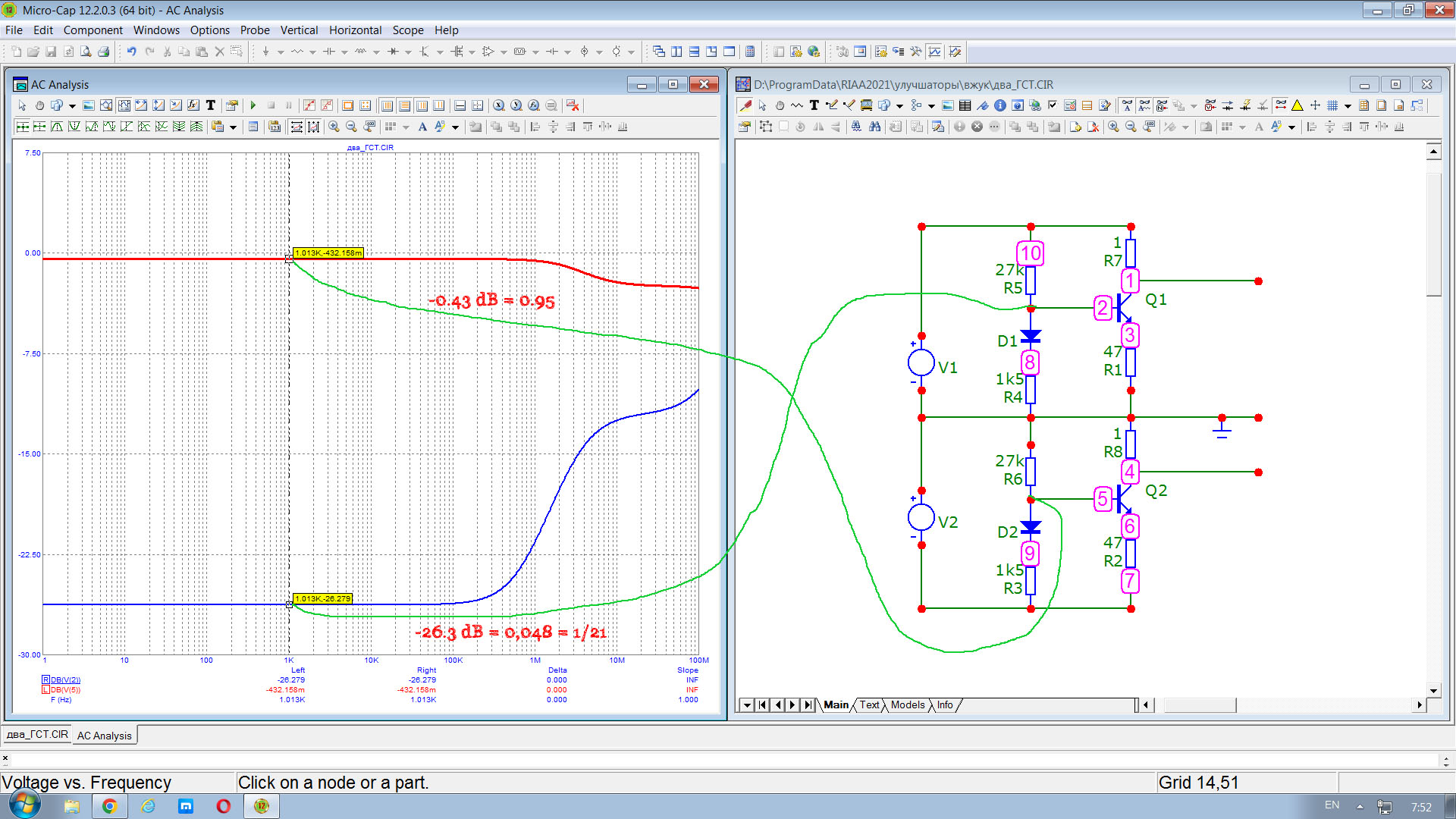

Значок земли сверху R19 не видишь только ты, даже со своими разутыми глазами. И вообще, раз ты не только Тиана, но и Кирхгофа постоянно не туда куда нужно суёшь, то возникает подозрение о моей нетрадиционной ориентации

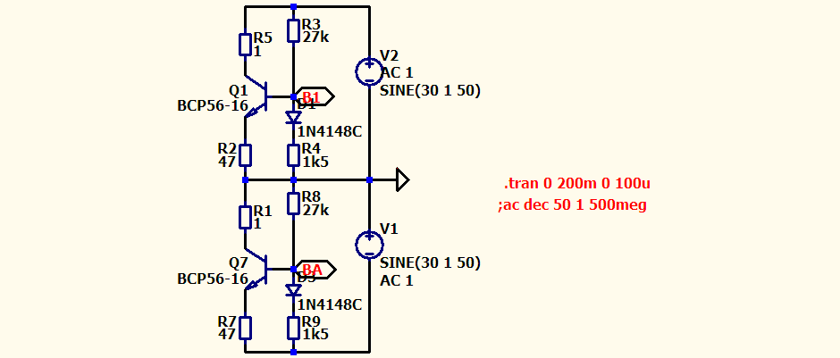

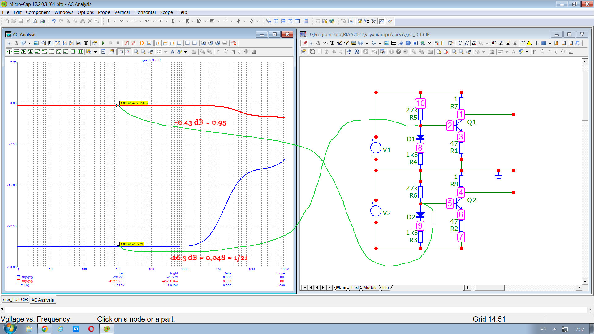

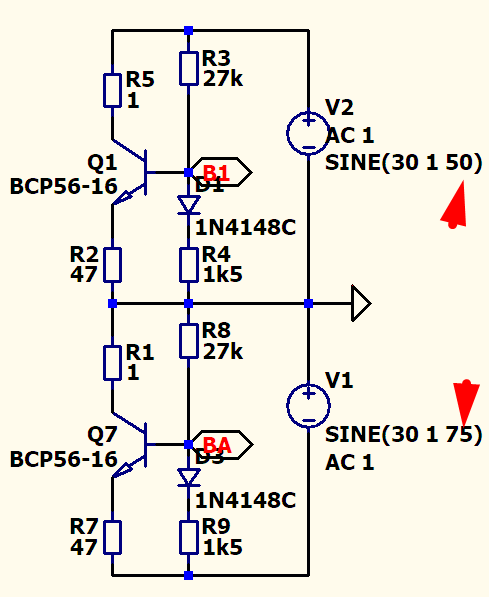

Чертим схемку, в которой для двух идентичных ГСТ значочек ЗЕМЛЯ расположен вверху и внизу одновременно.
Наша задача: понять, каким образом Сухов догадался, что положение значка влияет на схемотехнику и проникание помех в сигнал:

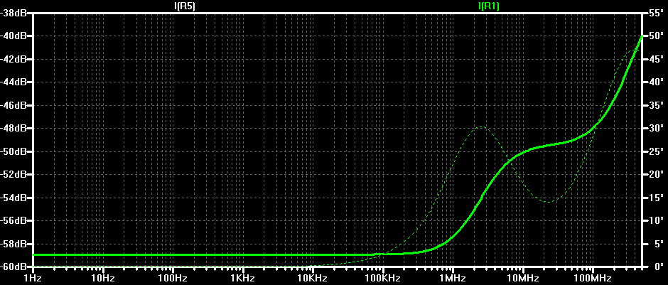

Снимаем АЧХ токов коллекторов ГСТ. Они идентичны, кривые сливаются. Как Сухов.
То же самое и в режиме .тран.
Не мог Сухов никак понять, что значок земли влияет на схемотехнику.
Сбрехал наш Сухов.

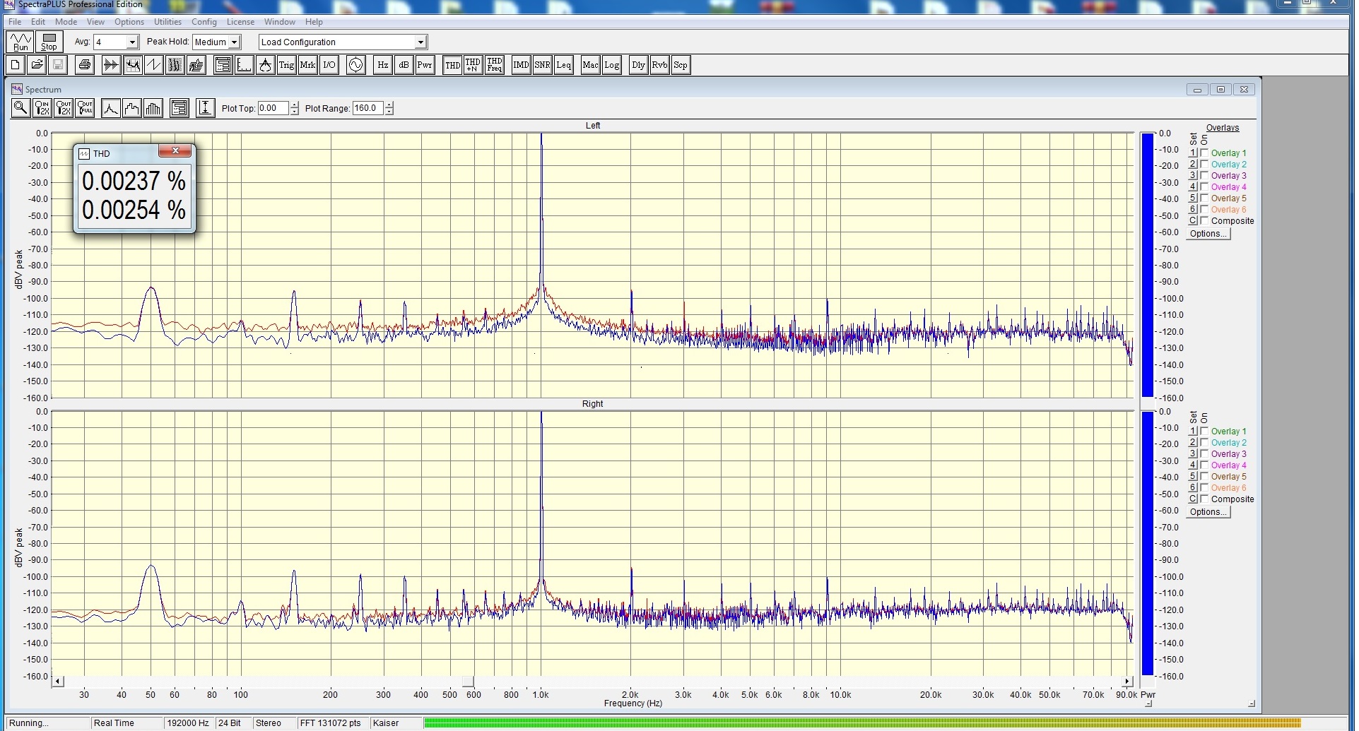

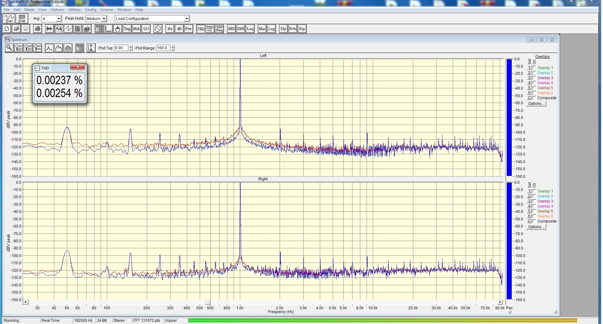

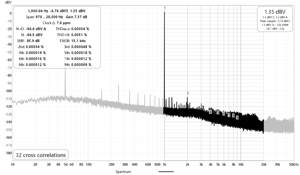

49 дБ петлевого максимум. Даже до 50 не дотянул

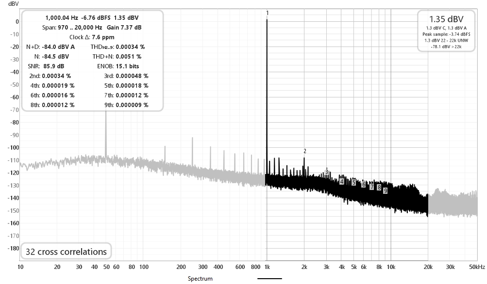

А зачем больше, если у меня клир и так на 3 порядка меньше, чем надо для винильского фонокора? Причем не со сверхлинейчатым повышением высших гармоник с увеличением их номера , а практически ламповым затуханием прямо с 3й и выше. И не просто в симуле, а в железе, которое уже три года в продаже не в несуществующей "рижской фирме МЕСТ", а в реальном киевском интернет-магазине Имрад , четырёх немецких, и по одному в Израиле и даже Италии .
Знаю. Оттого ты свою на 1 кГц и меришь.
Сравни со своей на 49 дБ:

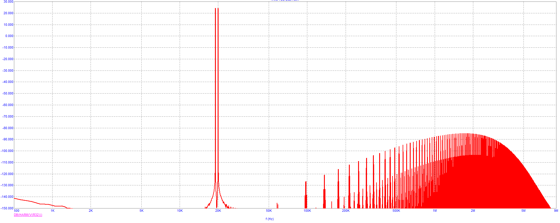

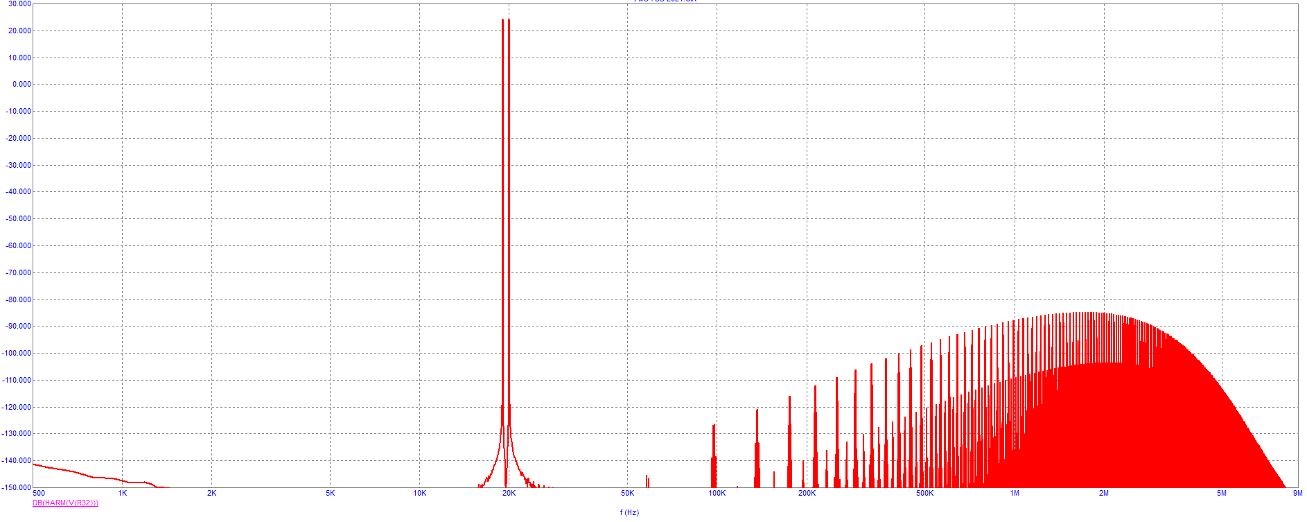

петлевое шахтёрского УК:
А можно глянуть, где ты их увидел? Пальцем укажи.
И почему этими гармониками так возмущены мизерабли, которые МОНОЛИТ в руках не держали и в симуляторе не моделировали, можешь пояснить?
Искажения выше уровня шумов на 16 дБ.

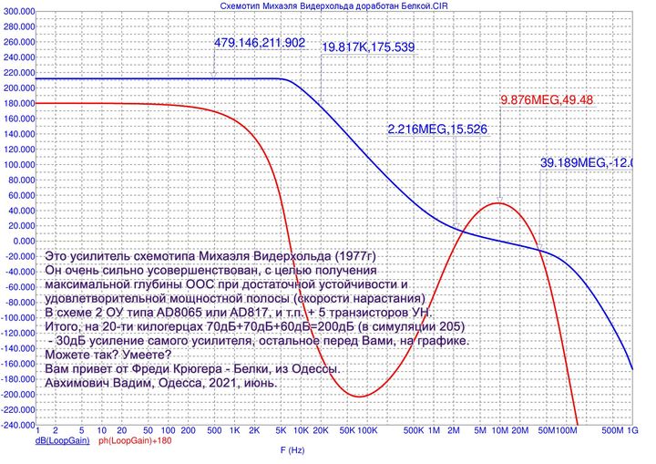

Спектр ржакенсуха страшен, а придумывали его 2 инженера (слямзили у Кенвуда).
    45.1 KB · Просмотры: 68

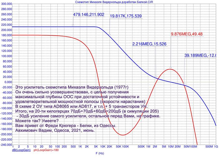

Там, где у ваших сверхлинейчатых петлевое переходит ближе к фтшке. У Путзейса еще ниже.
Ты не забывай в каком режиме работает ВК. Это не некий "возбуд" , это падение глубины оос и стало быть что? Ухудшается подавление искажений того же ВК. Только правда есть один нюанс. На таких частотах нечем их услышать, и главное нечем их вопроизвести.
Там, где у ваших
Каких таких "наших"? Ты публикуешь БЕЛКИНУ картинку спектра без схемы - алё, гараж!

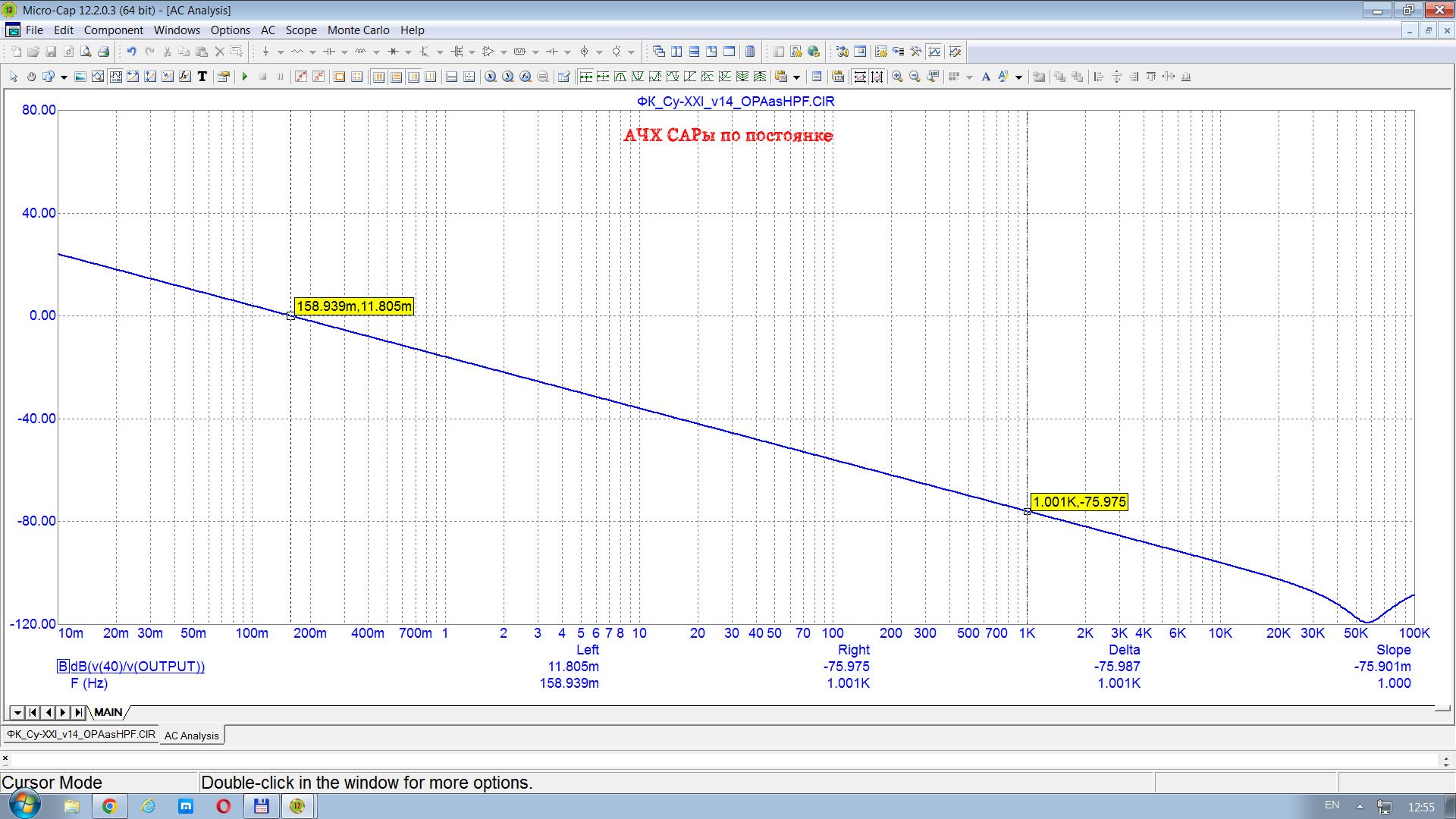

Теперь смотрим, что наплели полугурки про интегратор.

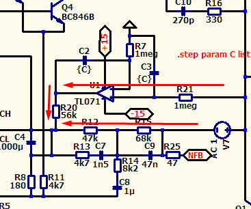

В усилителе работает 2 петли ООС:
1. Звуковая РИАА, по рез. 15, 12, 13, С7 и С9.
2. Сервисная - через рез. 21, ОУ, рез.20.
Это НЕ одна ООС с двумя ветками - для всех, кто умеет считать до двух и понимает, что сервисную ООС можно удалить. Сервисная ООС отличается тем, что сигнал в её петле делится частотно-зависимым делителем R21C3 и снова усиливается в КуОУ раз.
Какие отношения меж основным усилителем и сервисной петлёй ООС?
В этих отношениях сервисная петля доминирует.
Как это можно наглядно понять?
Сервисная петля применяется для ликвидации действия аддитивов, сверхнизкочастотных шумов входной полевой пары, проявляющихся в виде нестабильности постоянного/низкочастотного выходного напряжения.
Представим себе аддитивы в виде отдельного источника сигнала на входе идеального входного каскада корректора. Так вот, работа сервисной петли - создать точно такой же сигнал, как у этого источника и подать этот сигнал в синфазе на -вход корректора, чтобы входной дифкаскад подавил это синфазное напряжение - для получения стабильного нулевого напряжения на выходе.

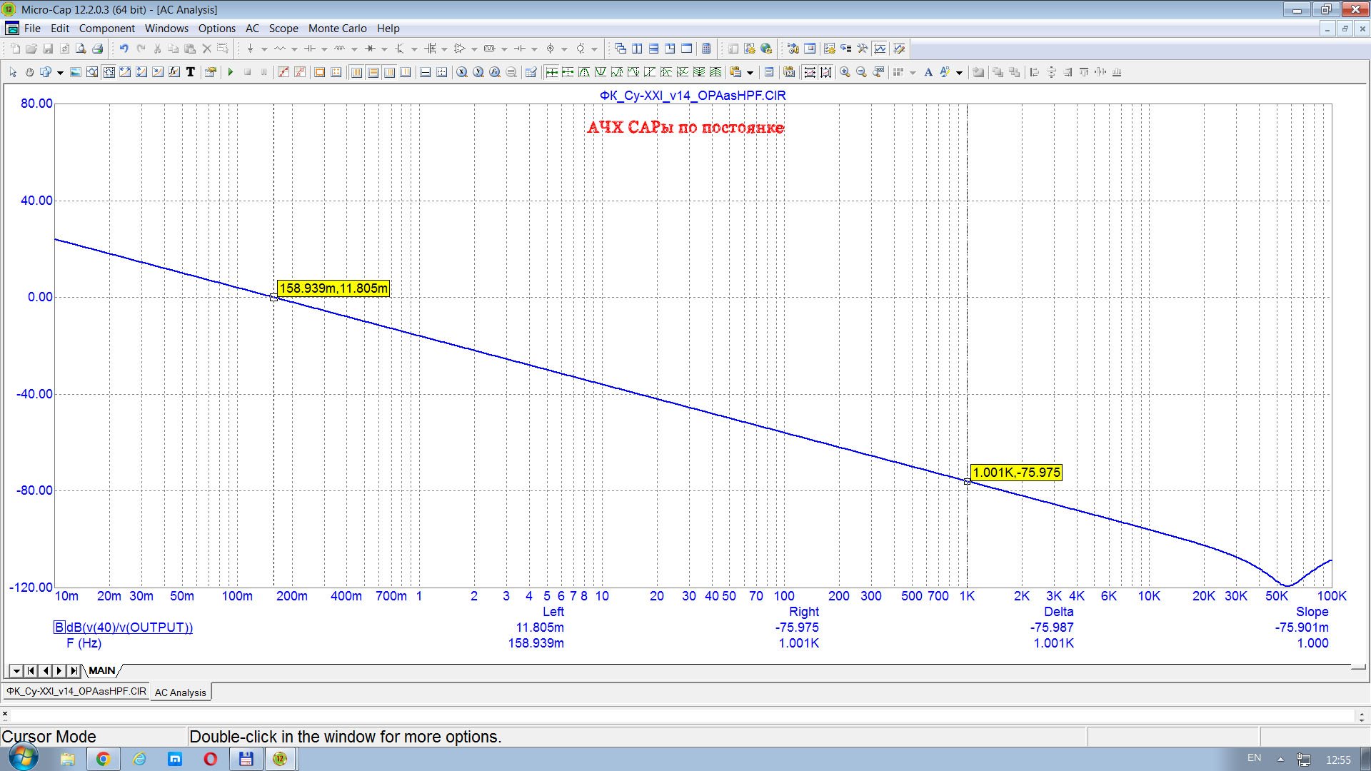

Для этого ОУ интегратора сервисной петли сравнивает приходящее на его +вход выходное напряжение усилителя с опорным нулём на -входе:
Таким образом, интегратор подавляет любой сигнал на входе корректора в полосе своей работы.

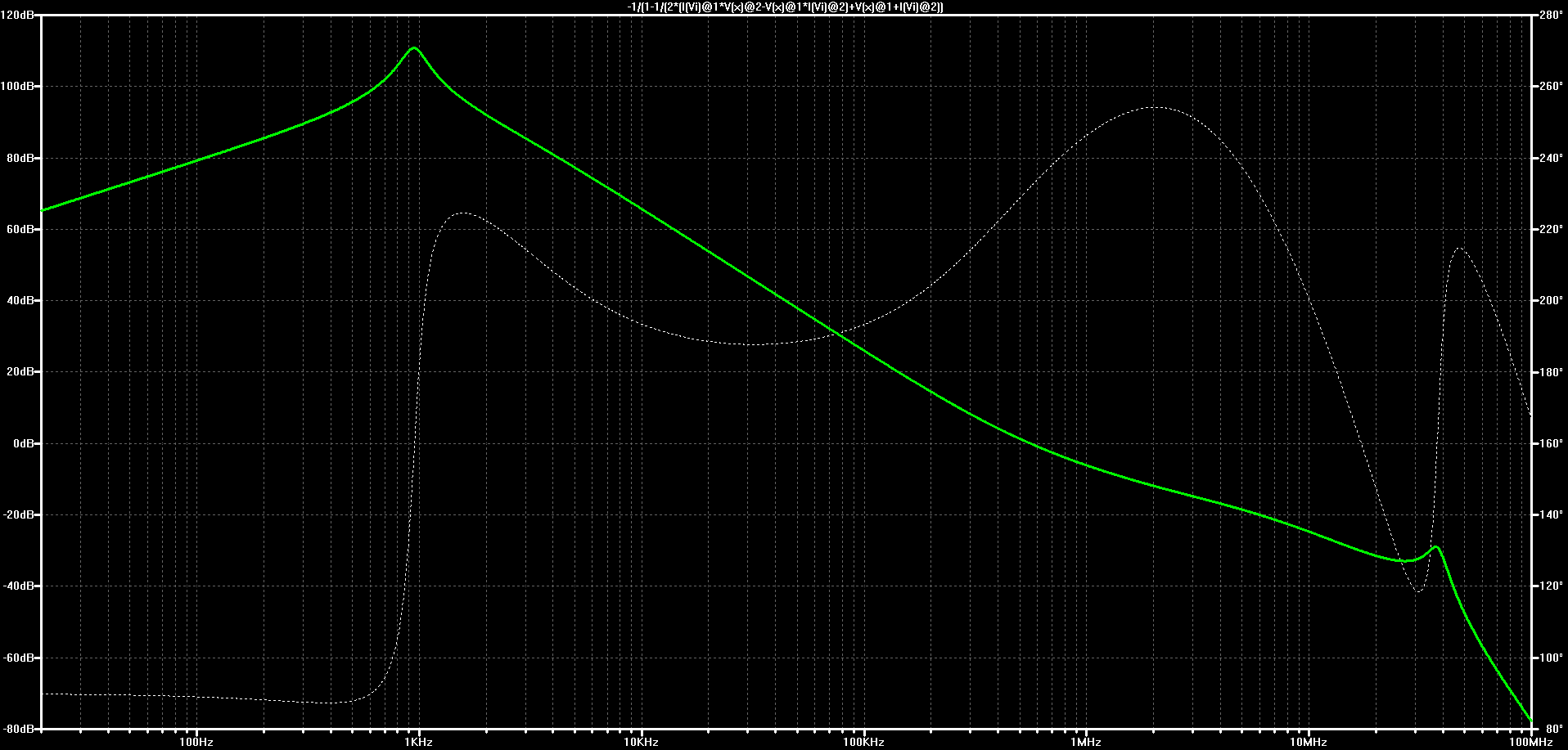

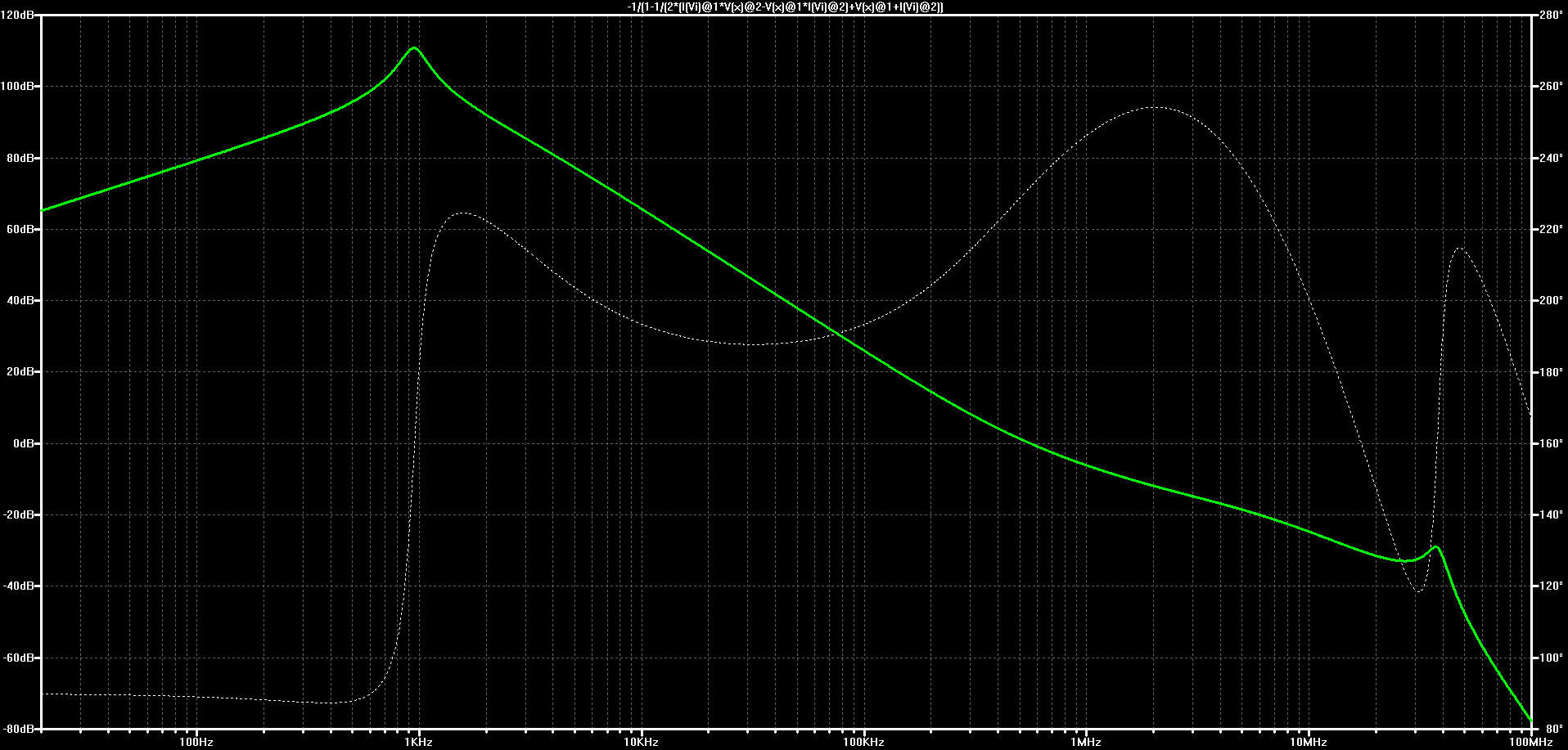

Петлевое усиление серво-петли - самое большое в усилителе.

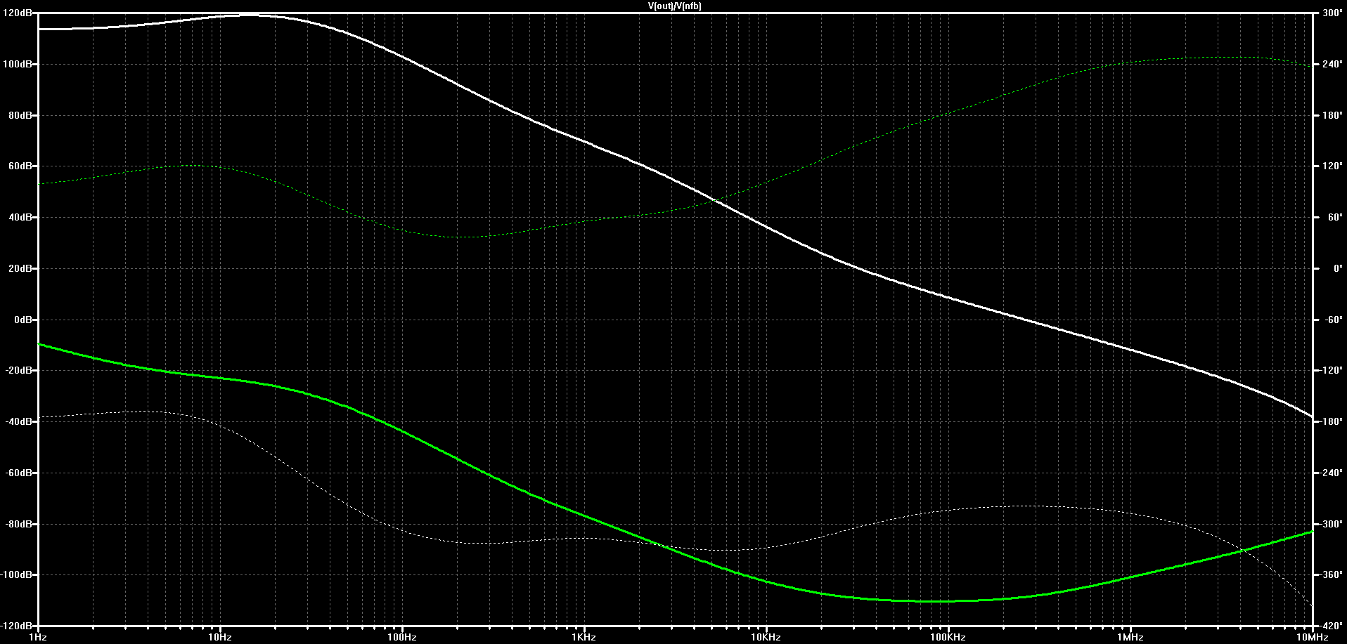

Для сравнения - петлевое собственно корректора, тощее и измученное.
Просто потому, что сам корректор с его усилением входит в сервопетлю как ещё один усилитель, его частное петлевое усиление не может быть больше общего. Общее превосходит его на КуОУ интегратора, что самоочевидно.

Никак не допрошусь у копировщика Кенвуд 9100 сравнения токов сервопетли и РИАА-ООС:
Ясно видим, что ток сервопетли по рез. 20 в 300 раз/на 50 дБ больше тока звуковой РИАА-ООС по рез. 1. То бишь, работает только сервопетля, звуковая практически отключена.
В режиме транзиент соотношение токов выглядит так.
А выходное напряжение корректора при 30 МИЛЛИвольт входного равно аж 70 МИКРОвольт выходного:
Как это достигнуто технически?
Сервопетля уравновесила входной сигнал на +входе своим, синфазным, на -входе.
Выходной сигнал дифкаскада отсутствует, так что на выходе остались 70 МИКРОвольт.
Вывод: сервисная петля подавляет входное напряжение любого происхождения, будь то аддитивное (добавочное) напряжение входного каскада или полезный сигнал. В сортах сигнала сервопетля не разбирается: её схемотехника заточена под установку на выходе усилителя как можно меньшего переменного и постоянного напряжений.
Везде, где бы вы ни видели сервопетлю с интегратором, сразу проверяйте петлевое усиление: дурачков на планете крайне много и они применяют узел совершенно бездумно и куда ни попадя, абсолютно не вникая в тонкости его работы.
Единственной защитой от козней сервопетли является повышение тау интегратора увеличением сопротивлений резисторов и ёмкости конденсатором, дабы сдвинуть частоты пожирания им петлевого усиления звуковой петли как можно ниже.
Смотрим:
Ёмкости интегратора заданы директивой как 0 и 1000 мкФ.
0 - белая АЧХ петлевого,
1000 мкФ - зелёная АЧХ.
Сразу видно, кто ворует петлевое корректора на всех промежуточных значениях ёмкости.

Интегратор усиливает только инфразвуковые десятые и ниже доли Гц. В аттаче его АЧХ вместе с пассивным RC-ФНЧ: 0 дБ @ 0,16 Гц, -76 дБ @ 1 кГц. А выше он также является делителем. Кроме того, выход ОУ интегратора соединен с затвором входного полевика через крутой делитель (у меня 56 кОм/180 Ом = 311 раз или 50 дБ). Поэтому для звуковых частот САРы просто нет.
безграмотные мистификации недалёких профанов. Это они мерили ОБЩЕЕ петлевое, корректора и сервопетли:
Это ты тупой поц-иент Д-К, годами никак не понимающий довольно простой истины: для усилителя между первым входным дифкаскадом и коллектором выходного есть только одна общая петля ООС, ему совершенно без разницы, что там у тебя внутри четырехполюсника под надписью "цепь ООС". Поэтому и Тиан предписывает включать свой пробник только в единственную ветвь общей ООС, а не в её внутренние разветвления. Все элементы этой ветви должны быть связаны друг с другом так, чтобы включающий их участок цепи не имел ни одного узла. Если ты этого не понимаешь, то ты никудышный схемотехник.
    337.5 KB · Просмотры: 55
ААХ, не раздражающий моск, и наоборот, замедленный спад уровня 4-5-6-7-8-9 гармоник или даже повышение клира к высшим частотам соответствует более резкому процессу искажений, крайне неприятному на слух и который опытные слухачи называют "мёртвым звучанием".
Благодаря своему симулятору и мусесам с фед 10М ты стал хорошо разбираться в мёртвых звуках, одобряю. _nerastraivay
Как хорошо, что искажения наших усилителей лежат на 80 дБ ниже уровня шумов цифровых источников сигнала, и твои совершенно верные выводы относятся только к твоим тупым поделиям, исключительно которые ты и слушал, сделав вывод: мёртвый звук. _nerastraivay
Брехня. Вот же кадры из твоего собственного кина:
Рост петлевого наблюдается с 200 Гц. Какие там "десятые"?
Метролух, ты ошибся на три порядка величины.
Ты стрелками отметил как раз свой понос с заменой нормальных микрофарадных кондеров САРы на твои нанофарадные. Потому это только у тебя рост петлевого наблюдается с 200 Гц. А еще напомню, что у тебя есть вообще шиза с выбросом кондеров до нуля, намедни ж было, забыл чтоле https://ldsound.club/threads/lt-spice-mech-kladenets-sverkhlineinoi-skhemotekhniki.2826/post-479599 причем неоднократно https://ldsound.club/threads/lt-spice-mech-kladenets-sverkhlineinoi-skhemotekhniki.2826/post-479989
Ты действительно думаешь, что измерение коэффициента гармоник сравнивает, как ктото слышит гармоники ? Типа у тебя есть ктото, кто слашит вторую гармонику 20 кГц?
То есть вот эту картинку выложил я а не ты. верно же?
0.1% на 3 ваттах. Лампадник.
ТТ на 5 ваттах, самый первый в моей жизни замер, я тогда ещё и мерить толком не умел да и усилитель не был как следует отшлифован
Не точно. Это ты просто показал потанцевалы с привязкой к земле
Я показал коэффициенты передачи резистивных делителей от ихних источников, как ты и запрашивал
А ты токи коллекторов покажь, в АС и транзиенте, шулер.
Токи коллектора будут одинаковые. Но ты их не просил _hm_ , а спорил про резистивные делители и о том, что комуто не зватает подавления пульсаций. А вообще, у такой схемы PSRR чтото в районе -20 дБ, немного канеш, но мне после TPS7A39 с его 20 мкВ этого хватает с головой: 20 мкВ поделить на 20 дБ = 2 мкВ, это по отношению к номинальному выходному 1.4 В = -137 dB шума. Это 50-децибельный запас по отношению с реальным С\Ш фонокора 87 дБ. Почти столько же, как и с запасом на три порядка по клиру.

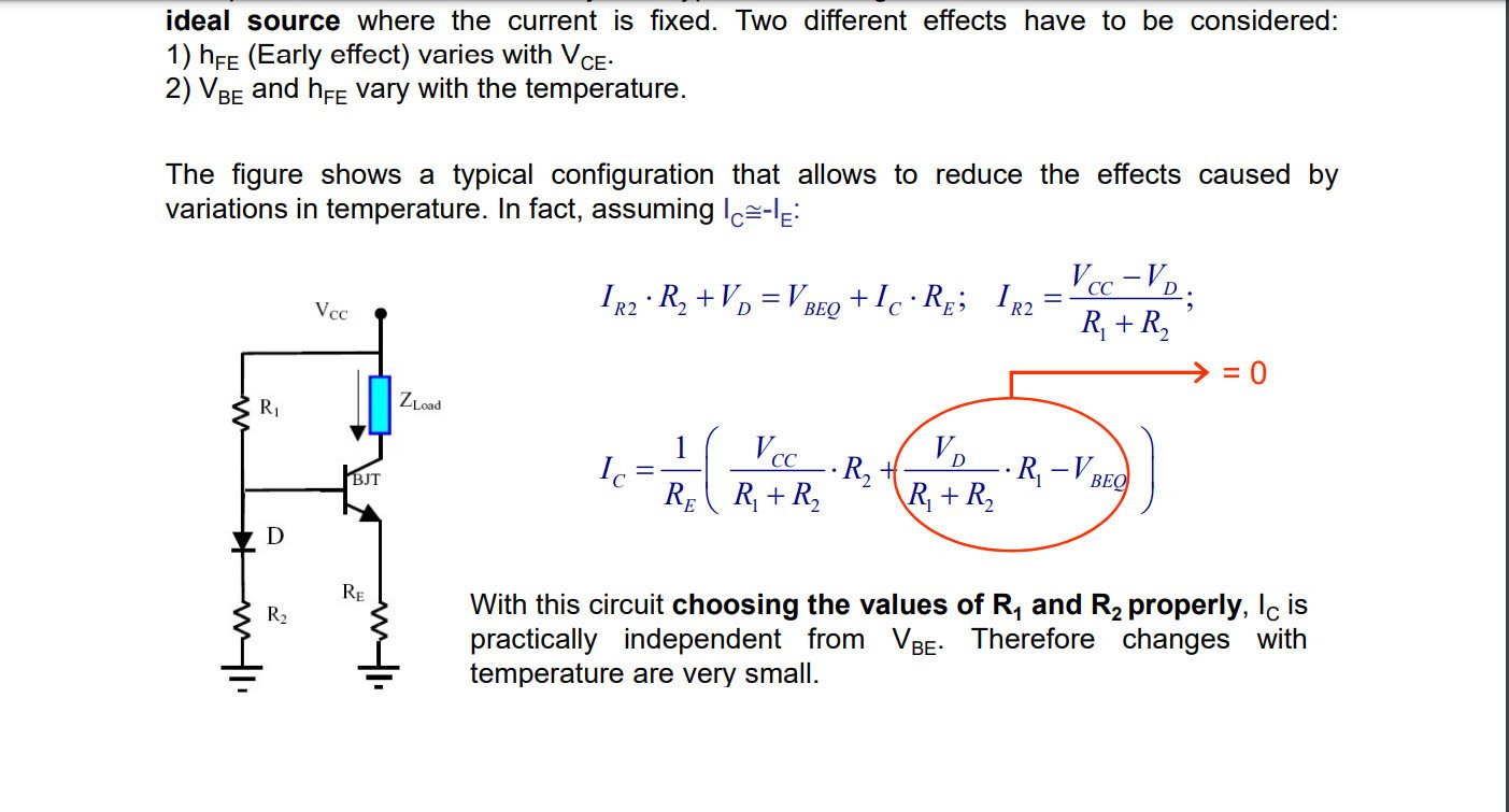

    107.7 KB · Просмотры: 61
Я показал коэффициенты передачи резистивных делителей от ихних источников, как ты и запрашивал - "не умеет резистивный делитель рассчитать",
То есть, ты спешил подтвердить мою мысль, что токи ГСТ тут равные,:
не разобрался.
Спасибо, необычно как-то.
Но ты их не просил
Ты ещё скажи, что я у тебя токов серво- и звуковой петель ООС не спрашивал. Давай их сюда, кстати, раз уж пришёл. Посмотрим, как сервопетля со звуковой ООС конфликтует.
