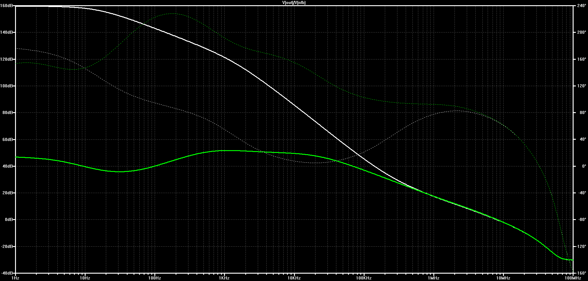

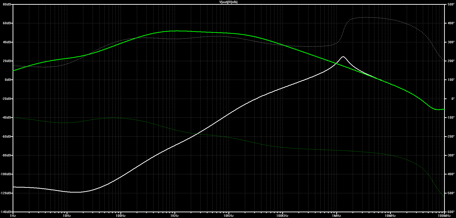

Я уже раз 10 наверное приводил АЧХ петлевого моего фонокора. Если разрешит модератор, персонально для тебя слепого и твоих соседей по палате, еще раз. Для тех, кто не понимает, что изображено - петлевое постоянно от 10 Гц до 60 кГц (и ниже 10 Гц не падает, а растёт, вопреки потугам смерша), запас по фазе 63 градуса (возбуда и рядом нет). Заодно прилагаю АЧХ целой партии фонокора (той, что в Имраде) + только что снятый клир самой новой внутритонармной версии Cy-v.16micro.

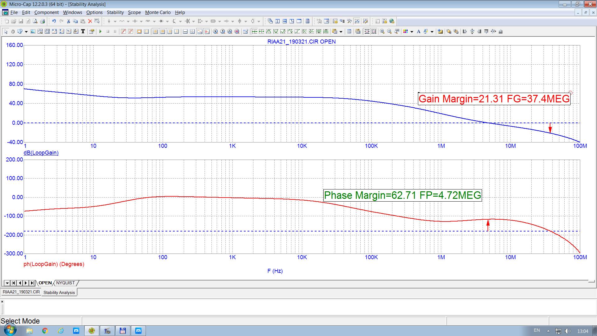

    132.2 KB · Просмотры: 53
    117.7 KB · Просмотры: 60
    120.9 KB · Просмотры: 64
Ну, вот, ты близок к пониманию плачевной ошибочности своих заскорузлых об ООС представлений. Последний шаг к полному пониманию работы интегратора сделать очень просто. Директивой .step param C list 0 1u "снимаем" его конденсаторы:
для максимального увеличения суммарного петлевого обеих петель ООС:
Видишь, как хорошо с петлевым? Оно огромно. Ты везде был праврука_лицо: интегратор прибавляет петлевого. _nerastraivay

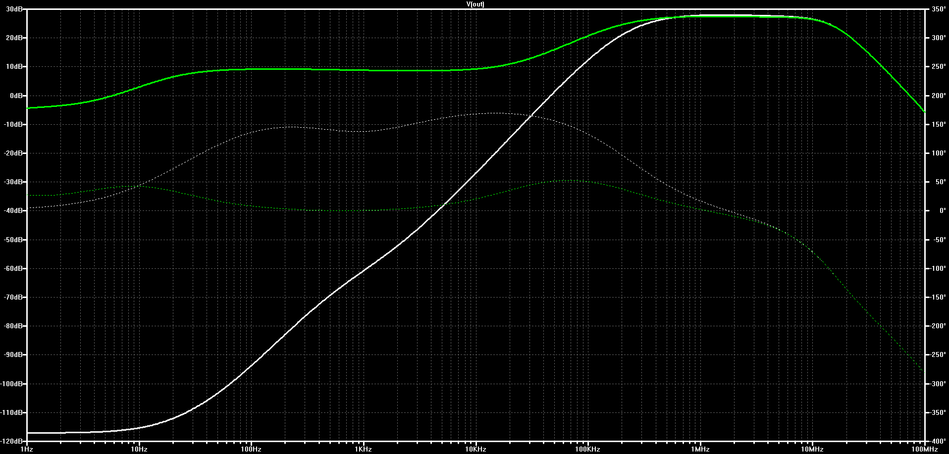

Теперь переводим усилитель в режим усиления со входа:
и смотрим плоскую белую АЧХ кенсуха:
Хм. Непонятно. С конденсаторами 1 мкФ АЧХ плоская, хотя петлевого было мало, см. АЧХ выше, зелёную линию.
А вот с громадным петлевым БЕЗ конденсаторов белая АЧХ завалилась набок и медленно агонизирует.
Это как, Коля? Петлевого МНОГО, а АЧХ сдохла? Как так?
Я тебе верил, а ты не понимаешь в интеграторах, да? _nerastraivay
Поясни всем, почему белое петлевое выросло:
а белая сквозная АЧх подохла?
Это как? Это что в твоём поделии творится, помимо больших искажений, малого петлевого, низкого ПСРР с усилением помех в сигнал и возбуда на 28 МГц?
Коля не знает. Это ООС, в ней он выше 400 В ничего не понимает.
А вот что творится в поделии:
Со снятыми конденсаторами интегратора белое петлевое по петле РИАА издохло мучительной смертью. Именно оно держало плоскую АЧХ.
Шапки долой! - теперь его нету, и АЧХ со входа такова:

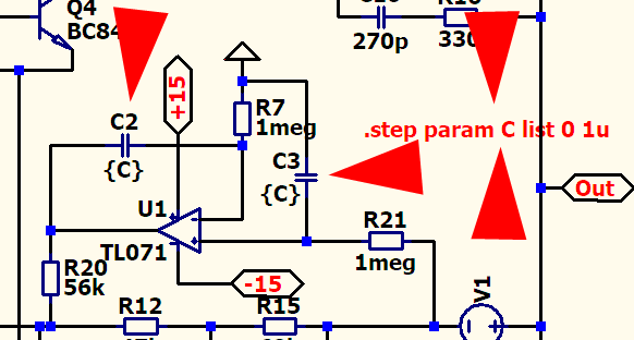

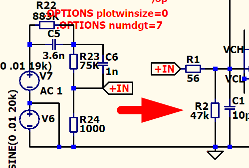

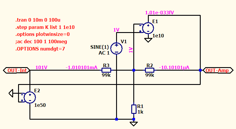

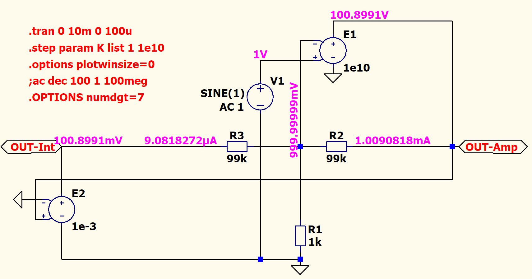

Модель усилителя достоверна. ОУ У1 усилителя - иерархическая, цельнотранзисторная модель К574УД1, ОУ У2 интегратора - также иерархическая, точность её - предельна: с нею без настройки запустился довольно непростой в коррекции композитный УМ РУБЕЖ.
Подаём ему на вход сигналы 29 и 20 Гц, сопротивление резистора меж ОУ интегратора и ОУ усилителя
меняем по директиве: 200к - 200 ГОм.
На втором значении петля ООС интегратора разрывается достаточно качественно.
Что выходит?
Выходное напряжение в обоих случаях одинаковое.
Суть та, что интегратор вносит дичайшие искажения с уровнями -25 дБ(2%), -40 дБ(1%) в низкочастотном-среднечастотном регистрах, а без него искажения падают до -120...-125 дБ. Оказывается, Сара легко вытягивает искажения вверх на 60...100 дБ по уровню.
В общем, интегратор - штука весьма ядовитая. Не всякий инженер её грамотно применит. Точнее, даже, всякий инженер применит её неграмотно, поскольку в подробности не вникает, а мыслит он поблочно:

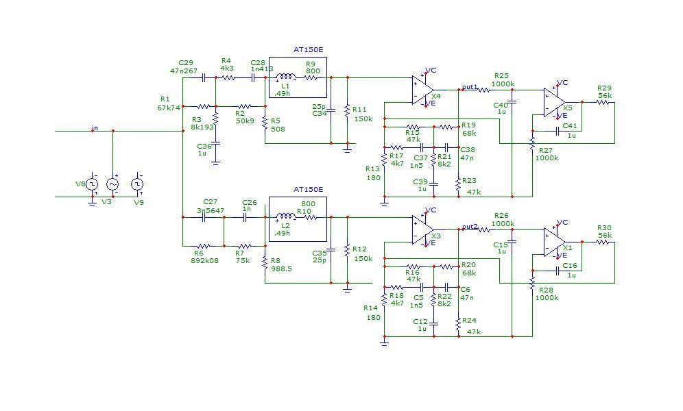

вот блок УМ или ржакенсуха,
вот блок Сары,
ничего худого, если мы поженим их меж собой,
какие могут быть проблемы?
Да никаких.

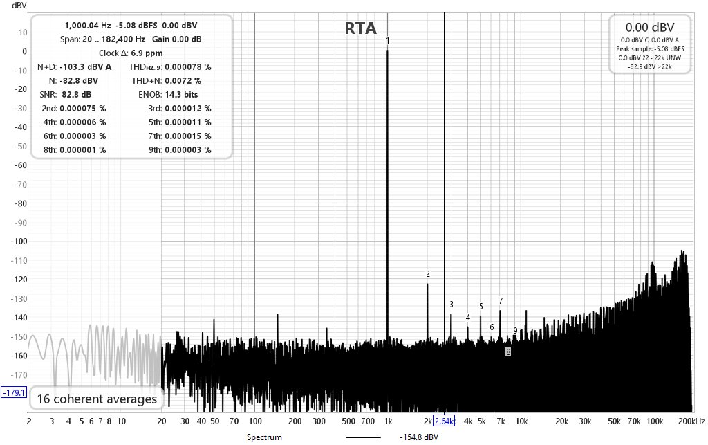

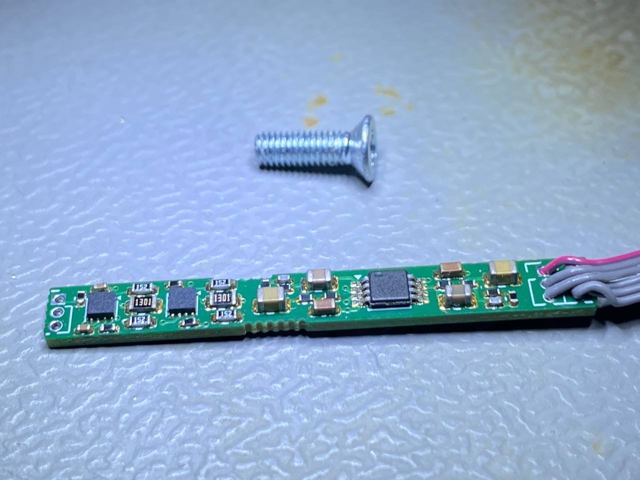

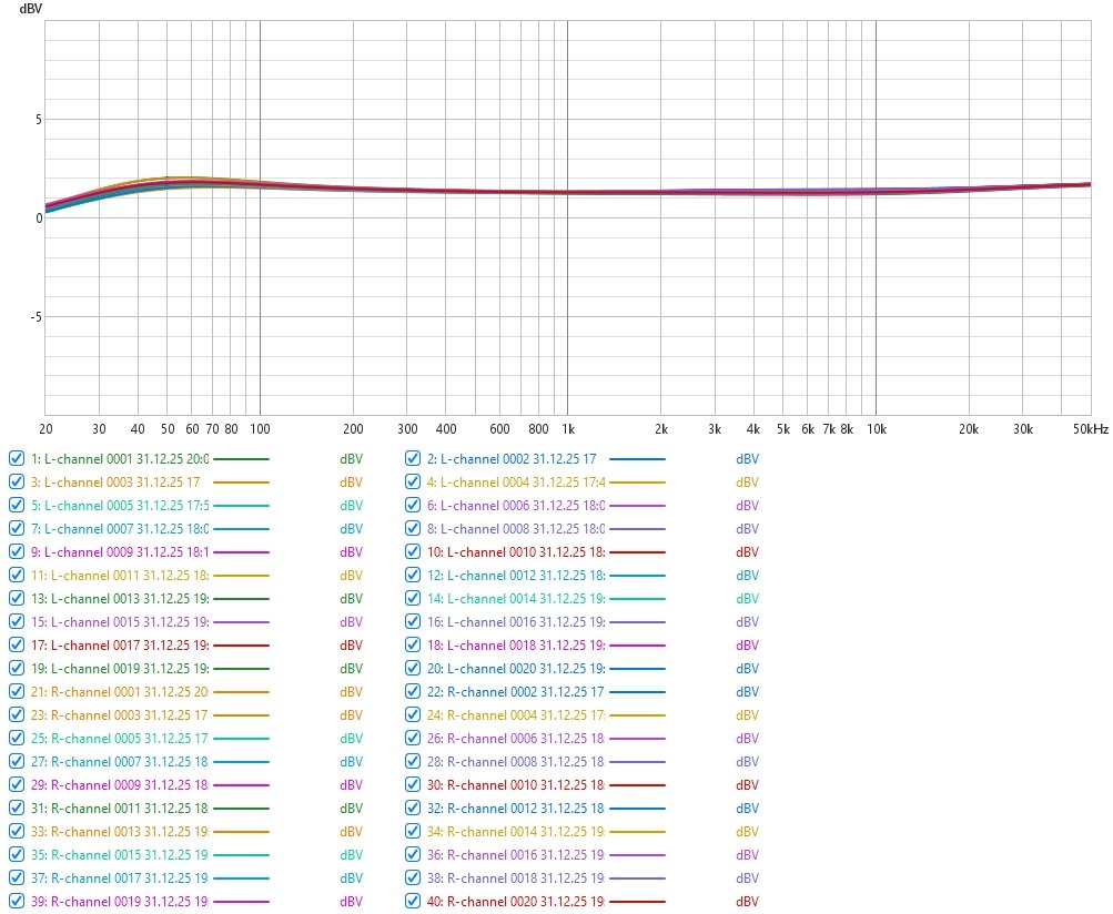

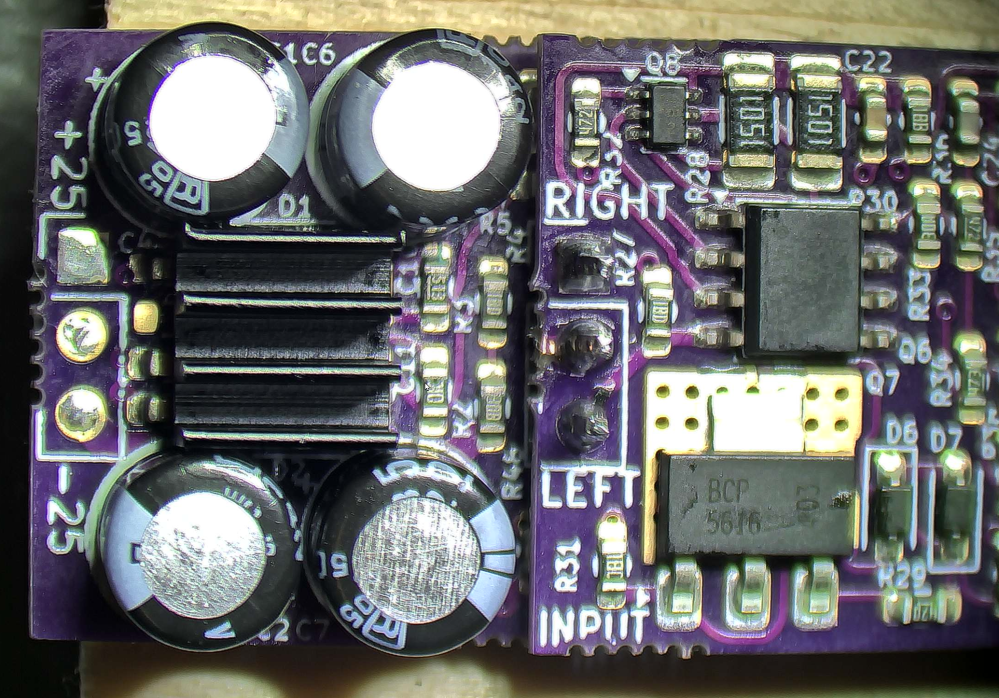

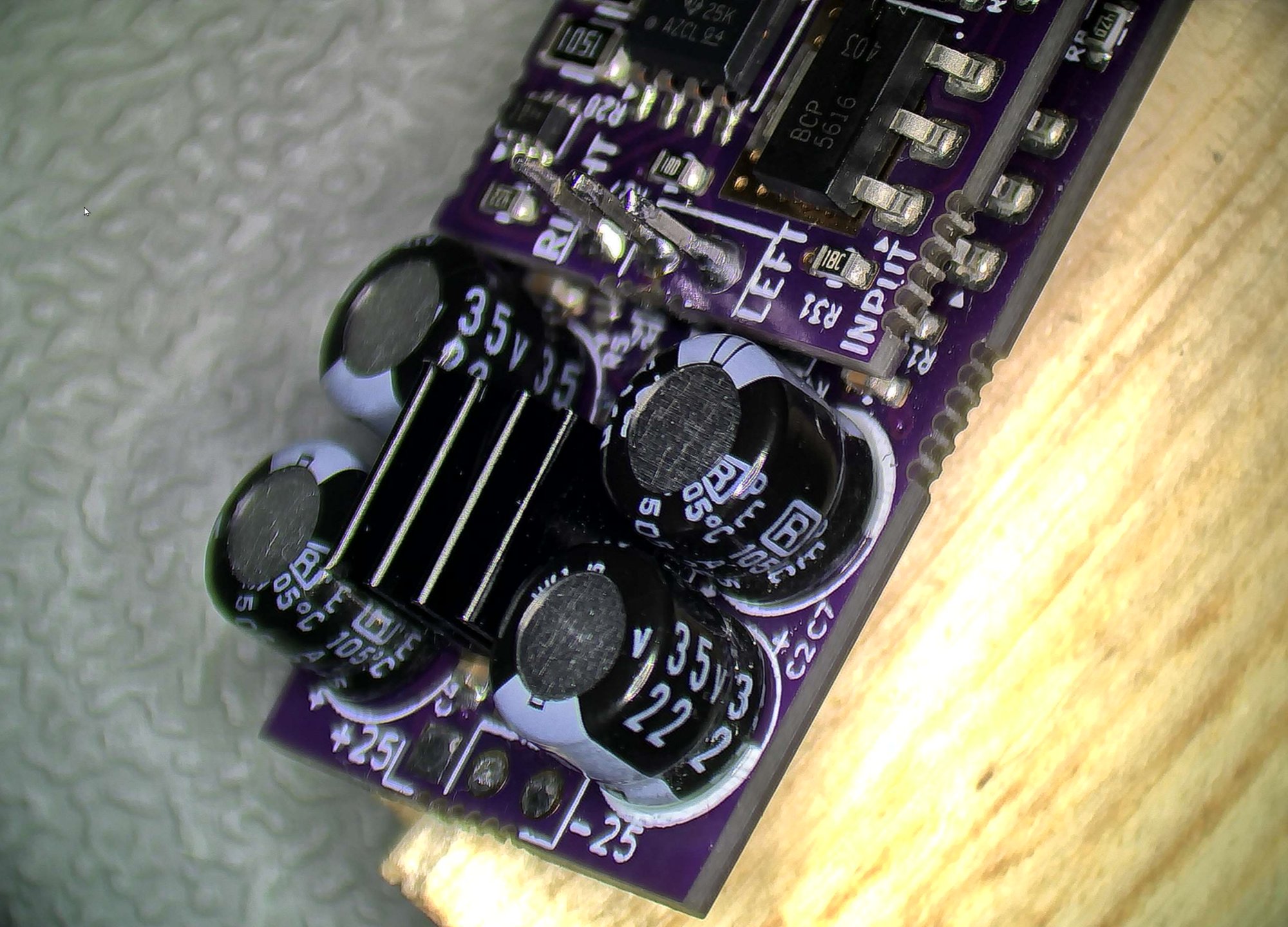

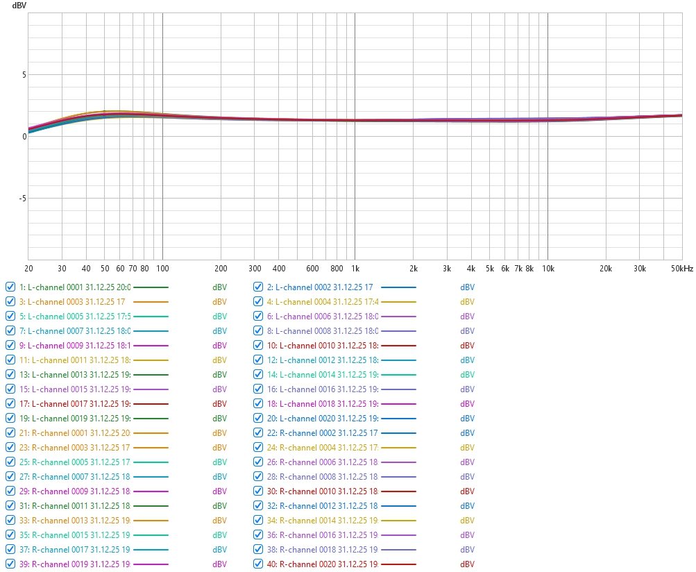

меня из 40 обмерянных фонокоров опытной партии Cy-XXI_v.14-2
Это, я так понимаю, уже версия. со встроенным двухполярным стабилизатором на Tps7a39 прямо на плате одного из каналов? а само питание из вертушки?
И еще биполяры второго каскада в спаренном микрокорпусе + ОУ ОРА192 тоже в микрокорпусе.
    418.6 KB · Просмотры: 65
с чем именно и по какой причине связано поднятие напряжение именно на v.14-2?
Связано с тем, что в этой версии двухполярный стабилизатор TPS7A39 установлен непосредственно на плате фонокора. На него поступает +-25 с выпрясмителя, и он выдает +-18 на собственно фонокор.
нужно зеркало поставить в схему и питать хоть нестабилизированным.)

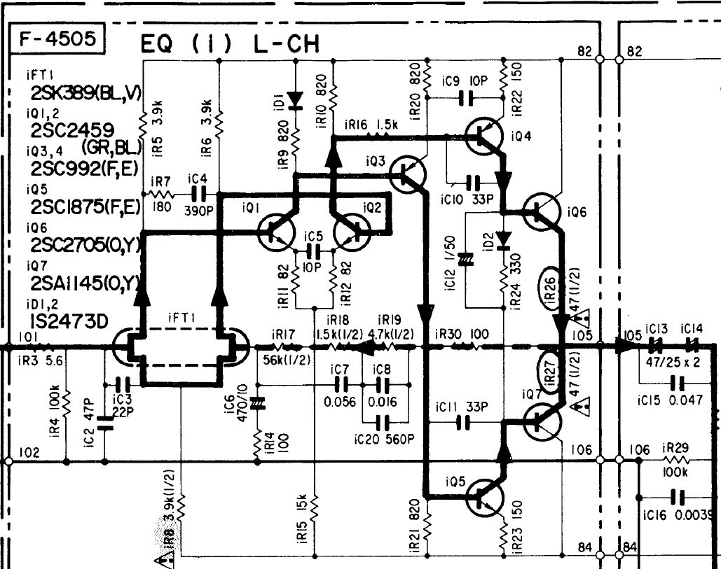

Или, если уж очень нравится подобный схемотип, скажем, оттолкнуться от вот такой схемы, кое-что поправить и дополнить и может получиться ещё лучше:
    178.7 KB · Просмотры: 81
а коррекция АЧХ под разные головки нужна только для упорото отставших, см. два аттача.
А ничего, что в сервисной петле стоит ОУ с усилением 140 дБ?!
Это разные петли и меряются они отдельно.
Учи Кирзгофа и теорию графов: у тебя сколько линий от нижнего резистора делителя ООС отходит? - три.
А петля ООС одна, да? Как у тебя из трёх приходящих линий, сары и РИАА-коррекции, одна петля вышла? До трёх считать не умеешь?
Схема показывает работу интегратора Е2 с возмущающим напряжением В1, звуковым или постоянным, в режиме отсутствия или мелкой ёмкости интеграторных конденсаторов: возмущающее напряжение В1 компенсируется равным на -входе и не усиливается, выходное напряжение корректора Е1 равно нулю.
А ничего, что этот ОУ охвачен интегрируюшей ОС ликбез , которая для САРы обеспечивает к-т усиления -70 дБ @1 кГц?

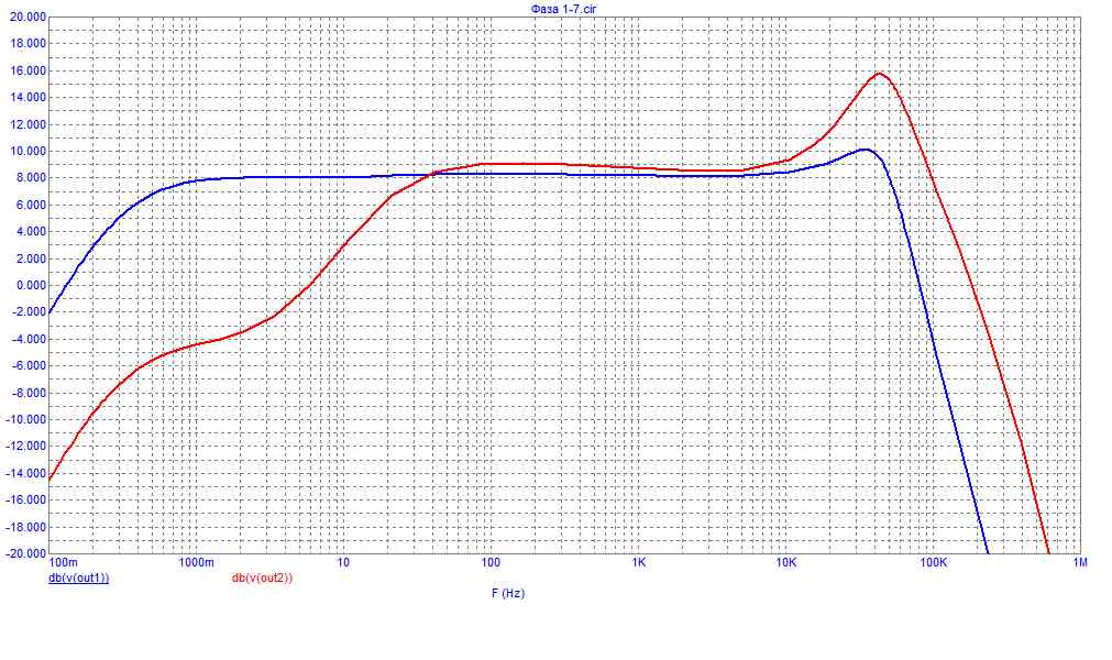

АЧХ корректора с использованием апериодической коррекцией с антиRIAA предложенной Суховым и условно стандартной.
Размышляю, зачем мне старому больному еврею - 100 миллиГерц на нижнем крае.
Шо делать с выбросом справа- справлюсь сам. На что мне Его Сиятельство Светлейший Князь Измерительный Винил B&K - согласно кивает.
Александр, не берите в голову, там нет 100 миллиГерц. Просто Сухову не интересно смотреть на реальную АЧХ.
Так оно и есть. Отсутствие в условно стандартной антиРИААшке как 7950, так и апериодики пагубно как для НЧ, так и для ВЧ.
Пагубно? Согласен, реальная АЧХ выглядит страшновато. Но мне то с ней не жить. Вашу антиRIAA я немного поправил, мне показалось даже там ошибка.
Недавно макетил коррекцию по Николаю Сухову, вернувшись к теме начала 80-х.
АЧХ- в пределах ворот рамок, о чем есть картинки в теме корректоров . Мне было интересно увидеть работу тау 7950, включенную внутрь цепи коррекции, с новыми знаниями и приборами. Увидел, все в норме. И понятно, о чем Николай рассказывал в той статье. Остальное додумаю, если надо . :)

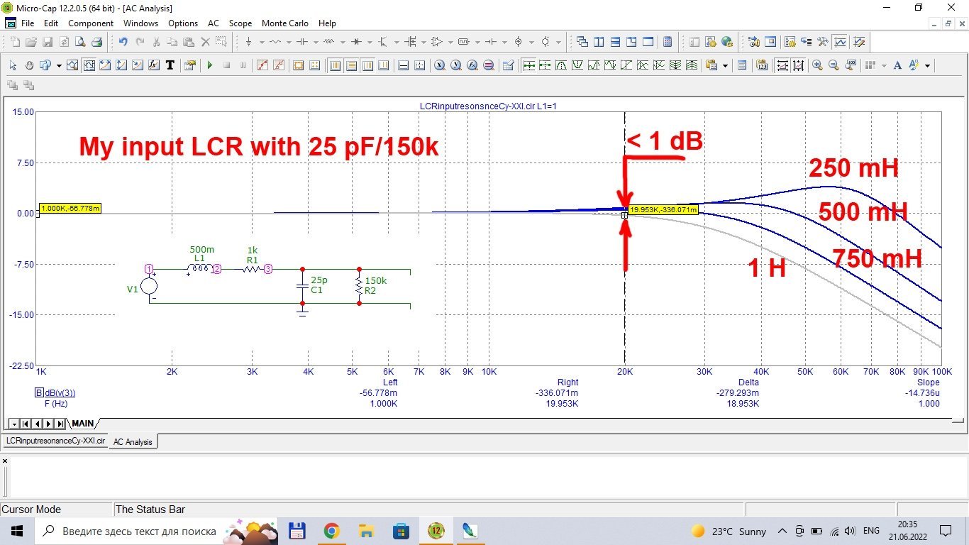

Николай прав в том. что 47 килоом для множества ММ головок -идиотская нагрузка, создающая выраженный НЕУЧТЕННЫЙ завал на верхнем крае. Причем, эти 47 ком цепляют к чему попало, хоть к Градо с ее мизерной L , хоть к старинной голове с полутора Генриям. без разницы. Как-то выручает возможность натыкать сочетание C и R на входе корректора, если таковая есть .
В моей виниловой измер-макаке для съема АЧХ разных бошек на входе есть букет резисторов включая режим бесконечно большого сопротивления нагрузки(повторитель на JFET) И на семействе АЧХ сразу видно, какой резистор обеспечит оптимальную по ровности нагрузку . И в большинстве случаев там ни разу не 47 кил.
И последнее- я благодарен Николаю за то, что его теории и практики в виниловой теме - призывают мыслить и творить. Чем и занимаюсь , с превеликим удовольствием. И всем желаю того же. :)
Я прям прослезился. _hm_ Александр, вам везет! /_da_/ Я так и не добился вразумительного ответа, зачем введена апериодическая коррекция? Сам Сухов рисует графики, где на АЧХ все ровно, пишет:
Но использует эту коррекцию в своем корректоре, а чтобы этого ужаса не было видно на графике, рекомендует свою антиRIAA, в которую встроена компенсация этой коррекции. Может вы мне объясните зачем? Может я глупые вопросы задаю? Сухов то, только на умные отвечает.
я бы порекомендовал ознакомиться со статьей Марселя вдЖ "Noise and moving magnet cartridges", где он популярно объясняет, что в реальной ММ бошке индуктивность и особенно сопротивление потерь в сердечнике сильно зависят от частоты. Навскидку, в 6й колоке таблицы 2 на странице 6 : сопротивление потерь обмотки Shure V15 type III на постоянке 1.3 кОм, а на частоте 10 кГц уже 11,4 кОм, а на 20 кГц аж 30,1 кОм (это НЕ индуктивное сопротивление) . С индуктивностью тоже интересные хитрости, и они вкупе конкретно заваливают АЧХ на ВЧ. А домохозяйки и шахтёры ж думают, что там всё линейно. Дык вот, моя апериодика как раз и компенисирует эти нюанасы так, что АЧХ бюджетных ММшек (например, для АТ91 = 48 кГц) становится шире, чем у многих МСшек.
Леонид, специально для упоротых я бы порекомендовал ознакомиться со статьей Марселя вдЖ "Noise and maving magnet artridges" (она есть у меня, знаете где, но сцыльку не привожу, т.к. её сразу грохнет модератор) , где он популярно объясняет, что в реальной ММ бошке индуктивность и особенно сопротивление потерь в сердечнике сильно зависят от частоты. Навскидку, в 6й колоке таблицы 2 на странице 6 : сопротивление обмотки Shure V15 type III на постоянке 1.3 кОм, а на частоте 10 кГц уже 11,4 кОм, а на 20 кГц аж 30,1 кОм. С индуктивностью тоже интересные хитрости, и они вкупе конкретно заваливают АЧХ на ВЧ. А домохозяйки и шахтёры ж думают, что там всё линейно. Дык вот, моя апериодика как раз и компенисирует эти нюанасы. Удачи, и не уподобляйтесь припудренным.
Это то, что я зову неучтенными потерями. Которые можно учесть, зная тонкости поведения индуктивностей с ферромагнитными сердечниками, о которых вы сейчас упомянули(и не раз) - и рассчитать в теории . Либо увидеть реальное поведение конкретной башки на измервиниле и подкорректировать вживую.
А еще , о чем редко, - кто точно знает реальную входную емкость своего кора, или кабеля от ветрушки? Ась?

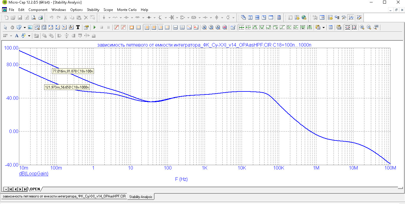

Нет, ничего. Ты сам в нём конденсаторы а 10 раз уменьшил, чем отгрыз петлевое у корректора,
вот тебе петлевое с исходными кондерами по 1 мкФ и с уменьшенными начиная с версии @Cy-XXI_v.14 до 100 нФ
Я просто показал, как это работает на самом деле
ты просто показал, что шахтер на самом деле не умеет работать со схемными симуляторами. Чем дольше ты упираешься правилам анализа схем, тем больше народу убеждается в бепросветности твоей убогости.
